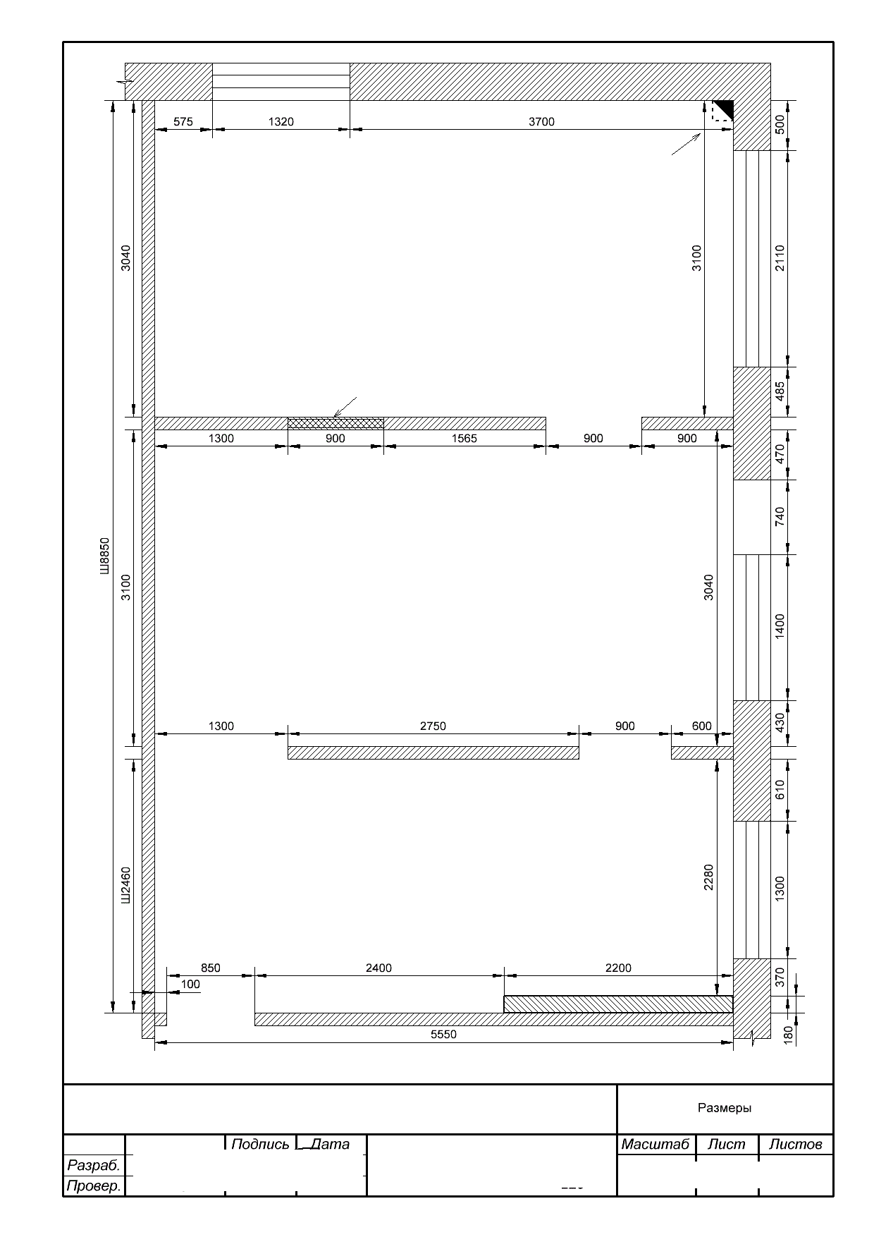

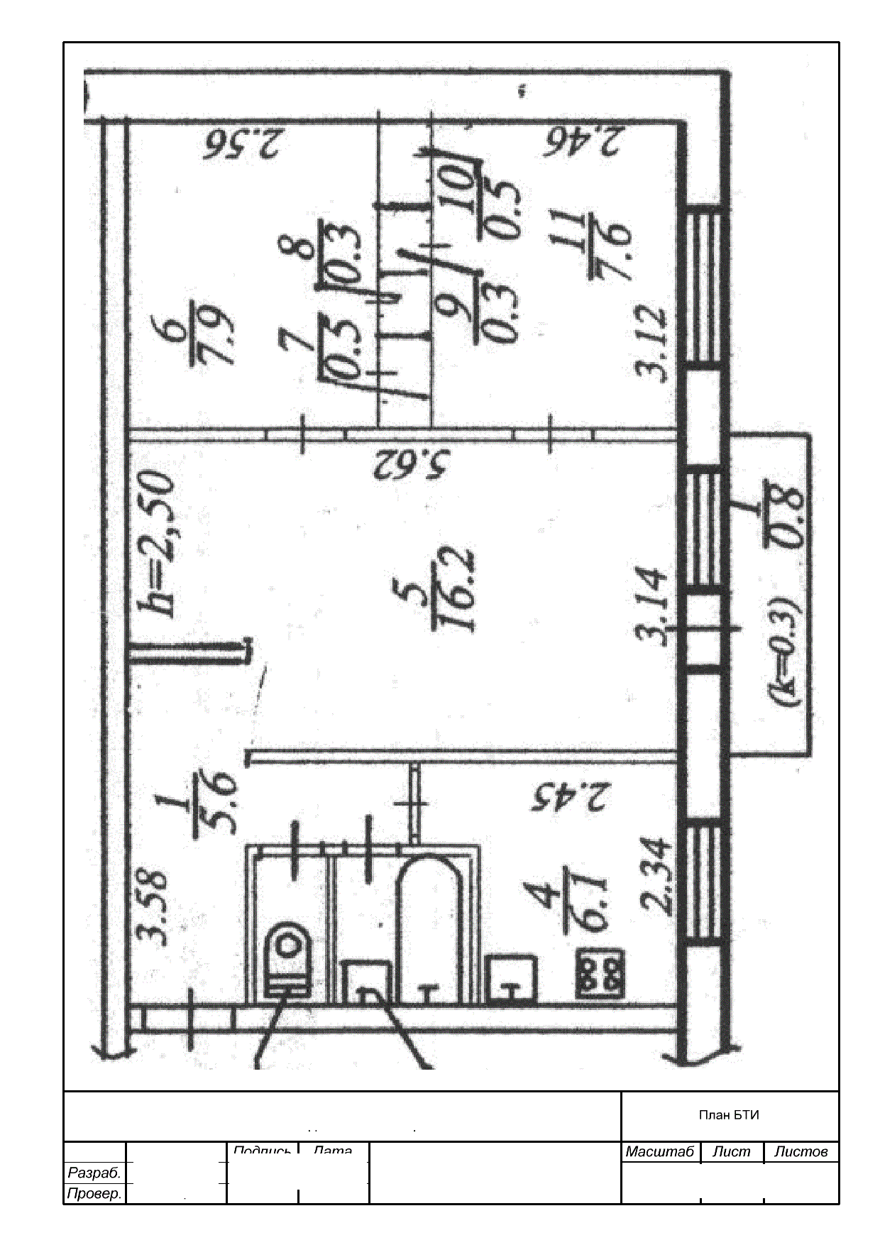

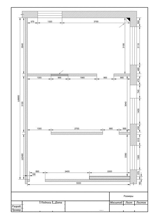

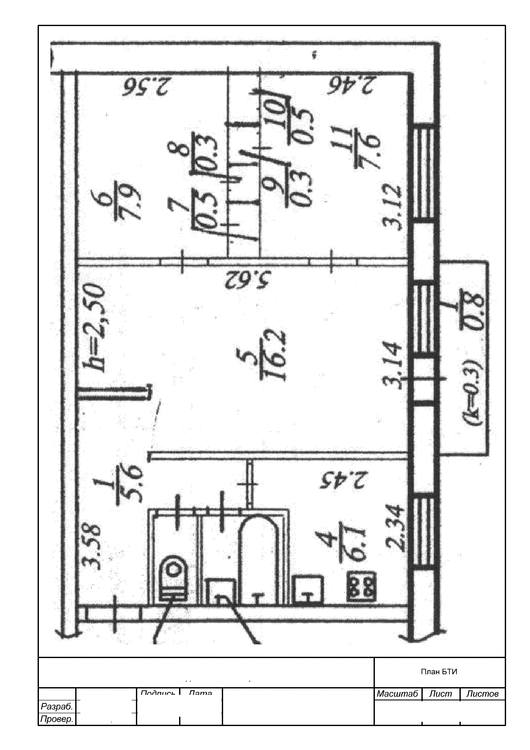

Петр 380 Опубліковано: 29 травня 2018 Поділитись Опубліковано: 29 травня 2018 Это немного не то, мне с привязкой к планам разбросать розетки Можно импортировать скан, фото. Прикрепил листы. На такой план уйдет минут 20. Замеры делать дольше )) да и дороговато ) Посилання на коментар Поділитися на інших сайтах More sharing options...
