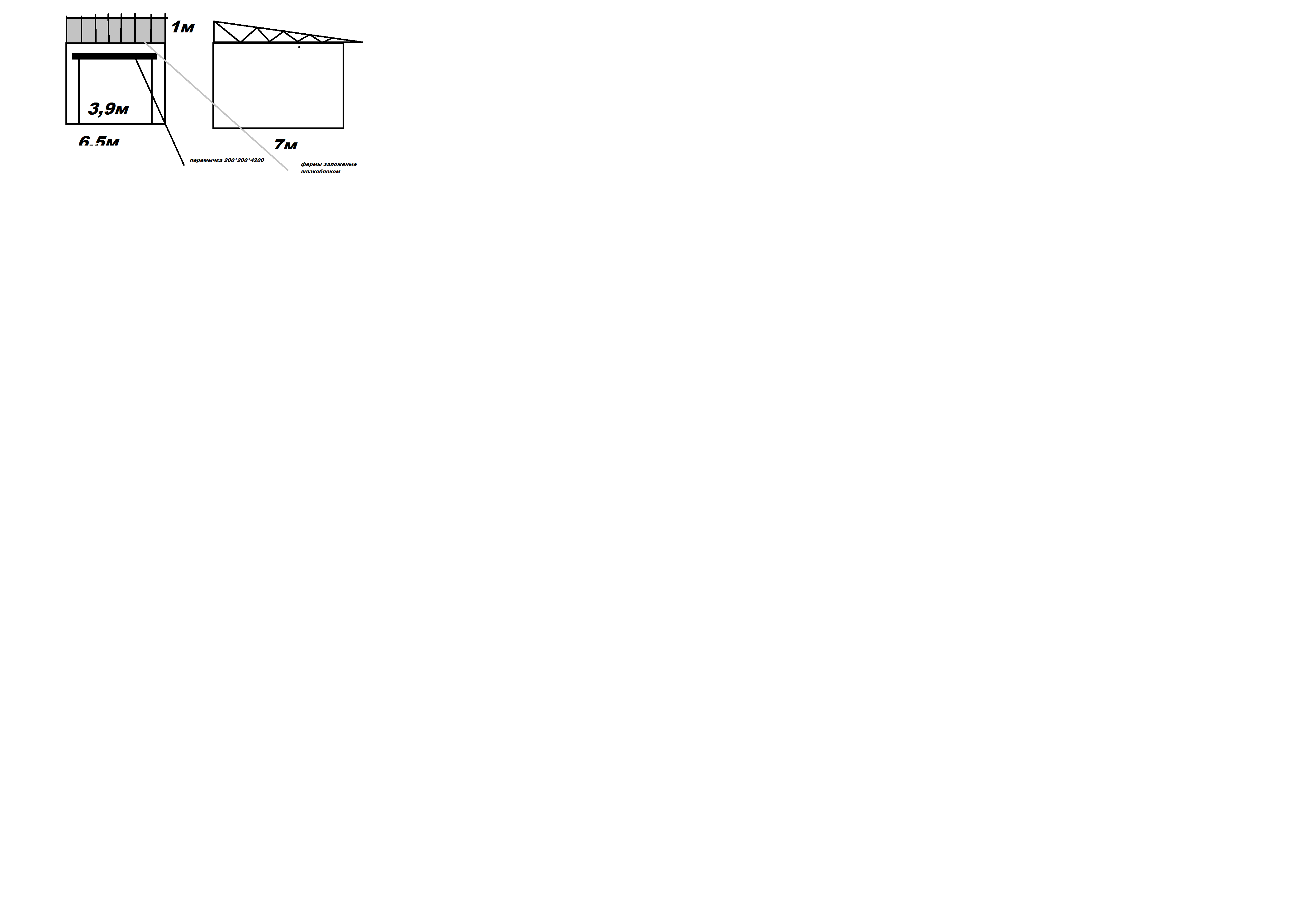

shkep Опубліковано: 25 травня 2018 Поділитись Опубліковано: 25 травня 2018 Привет! Строю гараж из шлакоблока, проем для ворот 3.92м. Строители залили перемычку с армировкой два снизу и два сверху прутка арматуры 8мм. Размер перемычки 200*200*4200. Как-то мне кажется слабенько, над перемычкой будет 5 рядов шлакоблока и крыша из профнастила на металлических ферма. Может под перемычку врезать два уголка 75 например или швеллер над перемычкой, что скажете? Посилання на коментар Поділитися на інших сайтах More sharing options...
shneider_vova Опубліковано: 25 травня 2018 Поділитись Опубліковано: 25 травня 2018 1) нужна схема здания с схемой балок кровли (или ферм) 2) нужна схема армирования перемычки - какой защитный слой оставлен, шаг Хомутов (а были ли они)? 8 арматура конечно слабенько. Скорее всего, даже не по прочности, а по прогибам Посилання на коментар Поділитися на інших сайтах More sharing options...
wertexan Опубліковано: 25 травня 2018 Поділитись Опубліковано: 25 травня 2018 Можно в каждый ряд но так, чтобы по-любому арматура была в растворе заармировать кладку. Будет и проще и дешевле. Тогда перемычка выступит с качестве опалубки для первого ряда рядовой перемычки. 1 Посилання на коментар Поділитися на інших сайтах More sharing options...
shkep Опубліковано: 25 травня 2018 Автор Поділитись Опубліковано: 25 травня 2018 1) нужна схема здания с схемой балок кровли (или ферм) 2) нужна схема армирования перемычки - какой защитный слой оставлен, шаг Хомутов (а были ли они)? 8 арматура конечно слабенько. Скорее всего, даже не по прочности, а по прогибам Вот схема гаража, простите что в паинте как смог нарисовал Посилання на коментар Поділитися на інших сайтах More sharing options...
shneider_vova Опубліковано: 25 травня 2018 Поділитись Опубліковано: 25 травня 2018 wertexan более профессионально подскажет, но мое непрофессиональное мнение: 1) длина опирания 150 мм - мало, очень мало. хотя бы 300, а на такую длину и 400 мм на сторону не помешает 2) при подборе арматуры мне показывает 2 нитки 14-ки. Превышение несущей способности для 8-ки, заложенной по факту - в 3 раза. 3) прогиб с фактическим армированием - 6 см, что тоже недопустимо (нужно 390/200 = 2 см, а лучше бы 390/250 = 1,5 см), то есть превышение в 4 раза. Мой вывод - перемычка не может работать несущей. 1 Посилання на коментар Поділитися на інших сайтах More sharing options...
shkep Опубліковано: 25 травня 2018 Автор Поділитись Опубліковано: 25 травня 2018 wertexan более профессионально подскажет, но мое непрофессиональное мнение: 1) длина опирания 150 мм - мало, очень мало. хотя бы 300, а на такую длину и 400 мм на сторону не помешает 2) при подборе арматуры мне показывает 2 нитки 14-ки. Превышение несущей способности для 8-ки, заложенной по факту - в 3 раза. 3) прогиб с фактическим армированием - 6 см, что тоже недопустимо (нужно 390/200 = 2 см, а лучше бы 390/250 = 1,5 см), то есть превышение в 4 раза. Мой вывод - перемычка не может работать несущей. А если под уже готовую перемычку положить уголок типа 63*63*5 или 75*75*5 будет нормально? Посилання на коментар Поділитися на інших сайтах More sharing options...
wertexan Опубліковано: 25 травня 2018 Поділитись Опубліковано: 25 травня 2018 Нормативная база не предусматривает рядовых перемычек с таким пролетом. Уголок положить можно. Но! концы уголков надо заанкерить чтобы они не столько гнулись столько растягивались. Посилання на коментар Поділитися на інших сайтах More sharing options...
shkep Опубліковано: 25 травня 2018 Автор Поділитись Опубліковано: 25 травня 2018 Нормативная база не предусматривает рядовых перемычек с таким пролетом. Уголок положить можно. Но! концы уголков надо заанкерить чтобы они не столько гнулись столько растягивались. А сколько должно быть опирание у уголка? Эта перемычка с уголком имеет право на жизнь, это все не провалится?)))) Посилання на коментар Поділитися на інших сайтах More sharing options...
