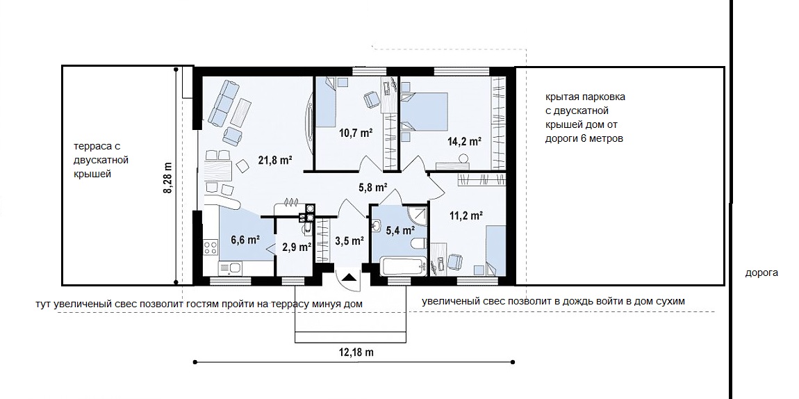

asmodian Опубліковано: 22 червня 2018 Автор Поділитись Опубліковано: 22 червня 2018 У меня участок 17,5х38,5. Почему-то я не вижу дом со входом не с фасада. Хотя надо подумать. Посилання на коментар Поділитися на інших сайтах More sharing options...
mib Опубліковано: 22 червня 2018 Поділитись Опубліковано: 22 червня 2018 Почему-то я не вижу дом со входом не с фасада. Хотя надо подумать. У меня дом вообще развернут на 180 градусов Калиткой я пользовался один раз когда проверял работоспособность замка А так вы заехали во двор на машине через ворота прошли ко входу в дом и больше необходимости ходить на фасадную сторону у вас нет 3 Посилання на коментар Поділитися на інших сайтах More sharing options...
asmodian Опубліковано: 22 червня 2018 Автор Поділитись Опубліковано: 22 червня 2018 Фасад участка у меня смотрит на юго-восток. Если поворачивать дом торцом к фасаду - то которым из? Посилання на коментар Поділитися на інших сайтах More sharing options...
shneider_vova Опубліковано: 22 червня 2018 Поділитись Опубліковано: 22 червня 2018 У меня тоже торцом к улице, но у меня участок вытянут вдоль улицы, поэтому там логично было повернуть главный фасад к участку, а не к дороге. 2 Посилання на коментар Поділитися на інших сайтах More sharing options...

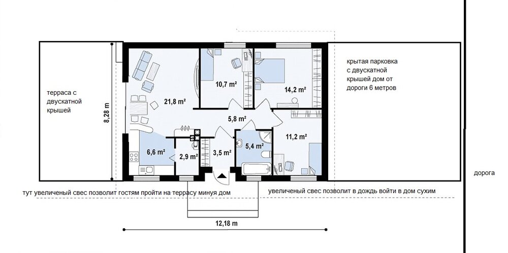

mib Опубліковано: 22 червня 2018 Поділитись Опубліковано: 22 червня 2018 Фасад участка у меня смотрит на юго-восток. Если поворачивать дом торцом к фасаду - то которым из? вот как то так 2 Посилання на коментар Поділитися на інших сайтах More sharing options...
asmodian Опубліковано: 22 червня 2018 Автор Поділитись Опубліковано: 22 червня 2018 Вы меня прямо успокоили) Спасибо всем огромное. Скорее всего так и сделаю. Еще вопрос, у кого как реализован армпояс и несущие стены внутри дома? Выход на чердак из топочной делали? Посилання на коментар Поділитися на інших сайтах More sharing options...
vadimv Опубліковано: 22 червня 2018 Поділитись Опубліковано: 22 червня 2018 вот как то такИМХО, это хороший вариант, если улица с севера. А если с юго-востока (как у ТС), то гостиная окажется на северо-западе. Летом то еще ничего, а зимой там совсем грустно будет. 1 Посилання на коментар Поділитися на інших сайтах More sharing options...
mib Опубліковано: 22 червня 2018 Поділитись Опубліковано: 22 червня 2018 А если с юго-востока (как у ТС), то гостиная окажется на северо-западе. Летом то еще ничего, а зимой там совсем грустно будет.у меня примерно так и получилось, зимой вообще нет никаких претензий, а вот летом терраса плотно зашторена 4 Посилання на коментар Поділитися на інших сайтах More sharing options...

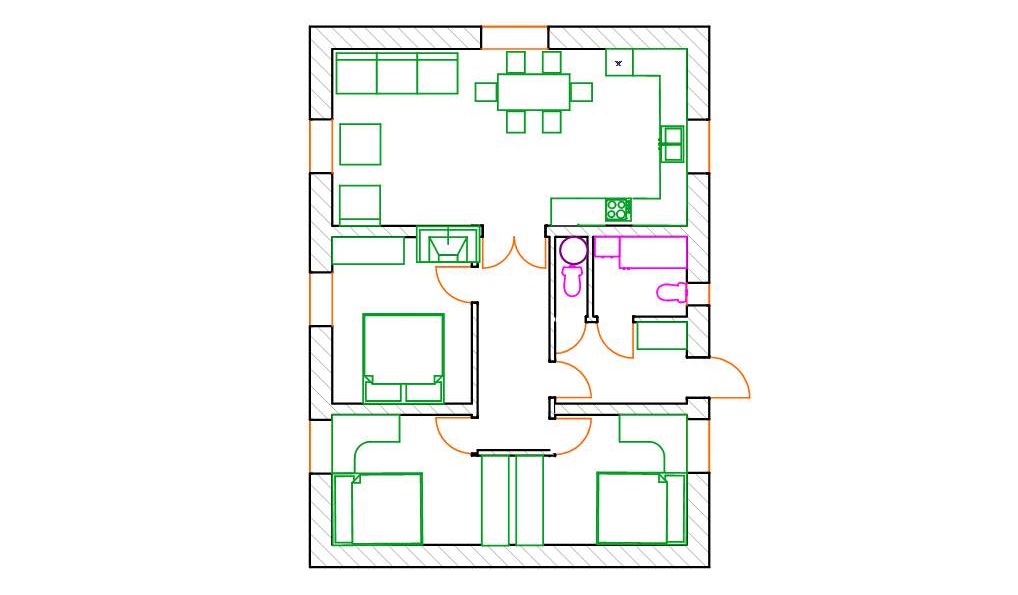

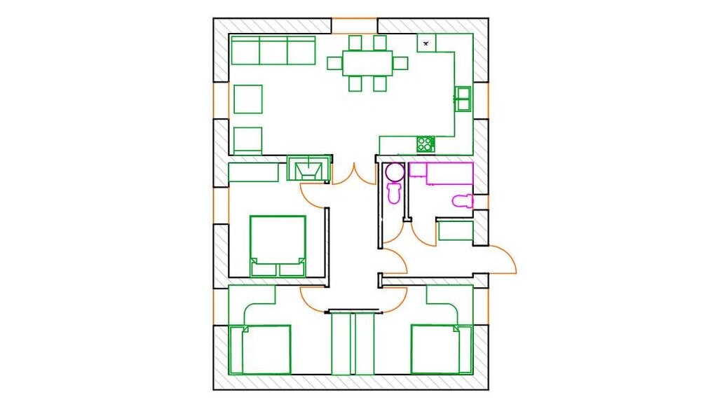

asmodian Опубліковано: 7 липня 2018 Автор Поділитись Опубліковано: 7 липня 2018 продолжаю расчистку участка и рисуем проект. Спилил сегодня березы, осталось покорчевать пни и убрать 3 елки. Оставили 3 березы для тени. В будущем и их уберем скорее всего. Пока пусть растут. [/img] [/img] Видно конечно не очень. Но суть думаю понятна. Отступ от дороги до дома 6м. Там будут стоять машины. Раздвижные ворота справа. Выход на терасу из зала будет смещен левее. Как-то так. Критикуйте пожалуйста) Посилання на коментар Поділитися на інших сайтах More sharing options...
asmodian Опубліковано: 7 липня 2018 Автор Поділитись Опубліковано: 7 липня 2018 корридор длинный и узкий жесть - убрать бы его вообще. Куда же его убрать?)) Посилання на коментар Поділитися на інших сайтах More sharing options...

vadimv Опубліковано: 10 липня 2018 Поділитись Опубліковано: 10 липня 2018 Обсуждали сегодня с архитектором проект. Он пока набросок сделалКак планируете делать крышу? В частности, как планируете перекрывать пролет в гостиной? Посилання на коментар Поділитися на інших сайтах More sharing options...
agela Опубліковано: 10 липня 2018 Поділитись Опубліковано: 10 липня 2018 asmodian, вы уверены, что одного с/у вам хватит!? Посилання на коментар Поділитися на інших сайтах More sharing options...
asmodian Опубліковано: 10 липня 2018 Автор Поділитись Опубліковано: 10 липня 2018 Как планируете делать крышу? В частности, как планируете перекрывать пролет в гостиной? Крыша двускатная, крытая металлочерепицей (по всей видимости). Между несущей стеной посредине и наружной стеной дома будет проложен швеллер или двутавр (если я правильно понял) и все это соединено в единый армпояс с наружными стенами. Выложу для обсуждения, когда будут прорисованы эти элементы. Добавлено через 38 секунд asmodian, вы уверены, что одного с/у вам хватит!? В хоз-помещении предусмотрено место под второй унитаз и умывальник. Скорее всего он там и будет. Посилання на коментар Поділитися на інших сайтах More sharing options...

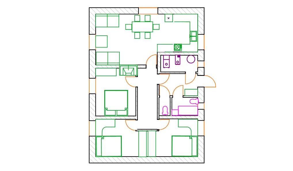

vadimv Опубліковано: 10 липня 2018 Поділитись Опубліковано: 10 липня 2018 Крыша двускатная, крытая металлочерепицей (по всей видимости). Между несущей стеной посредине и наружной стеной дома будет проложен швеллер или двутаврВ принципе, я так и думал. Но швеллер дороговастенько обойдется. И потом вам его придется как-то маскировать на потолке. Есть вариант попроще: вместо одной несущей стены по оси дома сделать две стены поперек. Перекрыться балками и на них поставить вальмовую крышу. Тут, кстати, и второй санузел нарисован: 1 Посилання на коментар Поділитися на інших сайтах More sharing options...
asmodian Опубліковано: 10 липня 2018 Автор Поділитись Опубліковано: 10 липня 2018 В принципе, я так и думал. Но швеллер дороговастенько обойдется Такой вариант тоже рассматривали. Но остановились на показанном мной. Посилання на коментар Поділитися на інших сайтах More sharing options...
