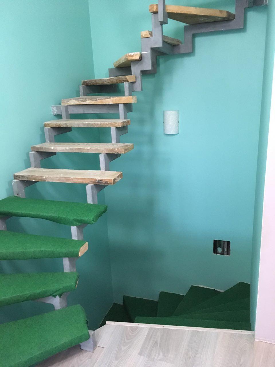

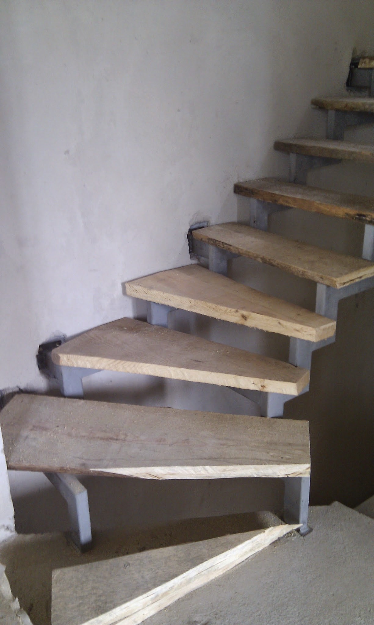

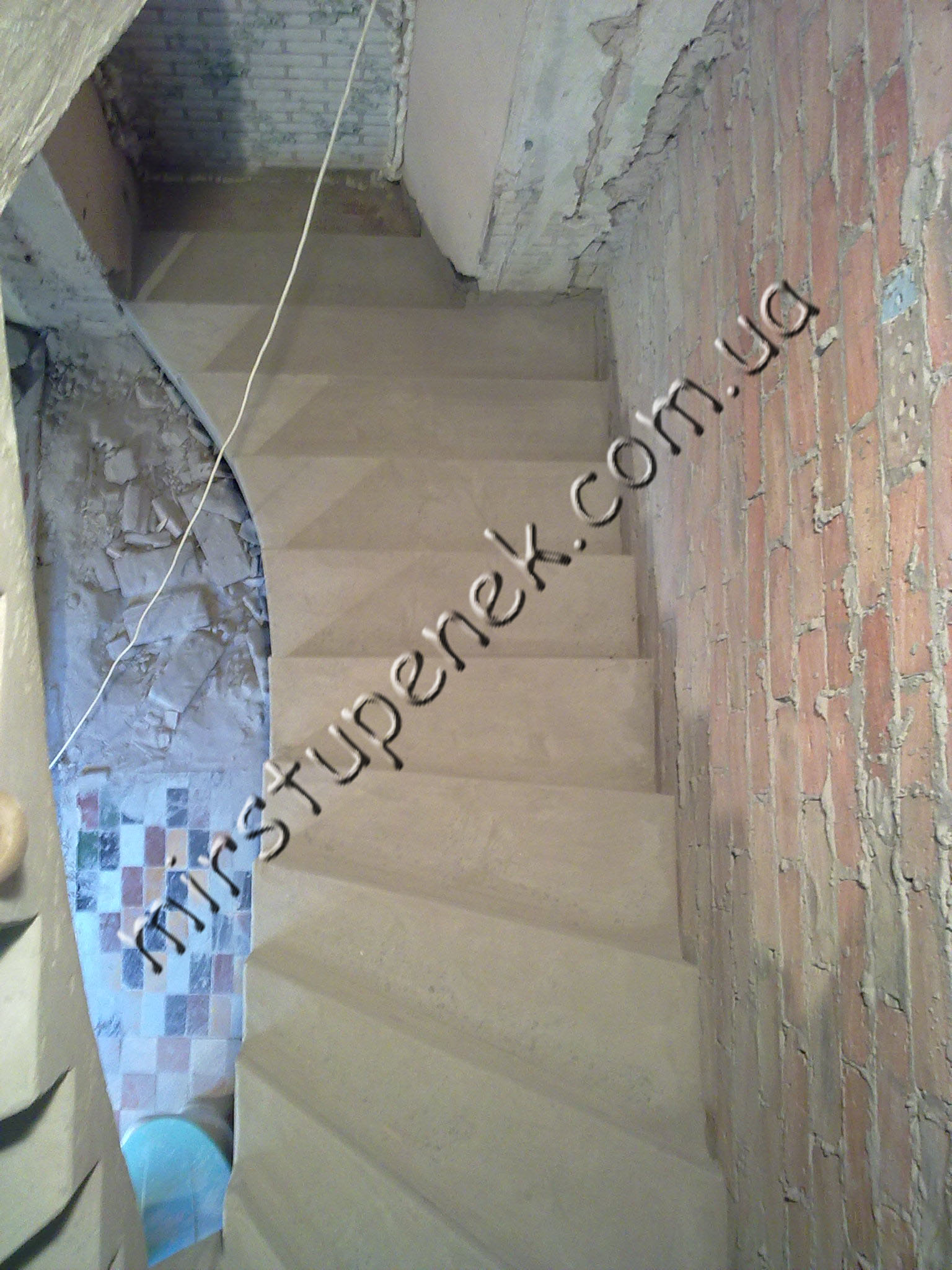

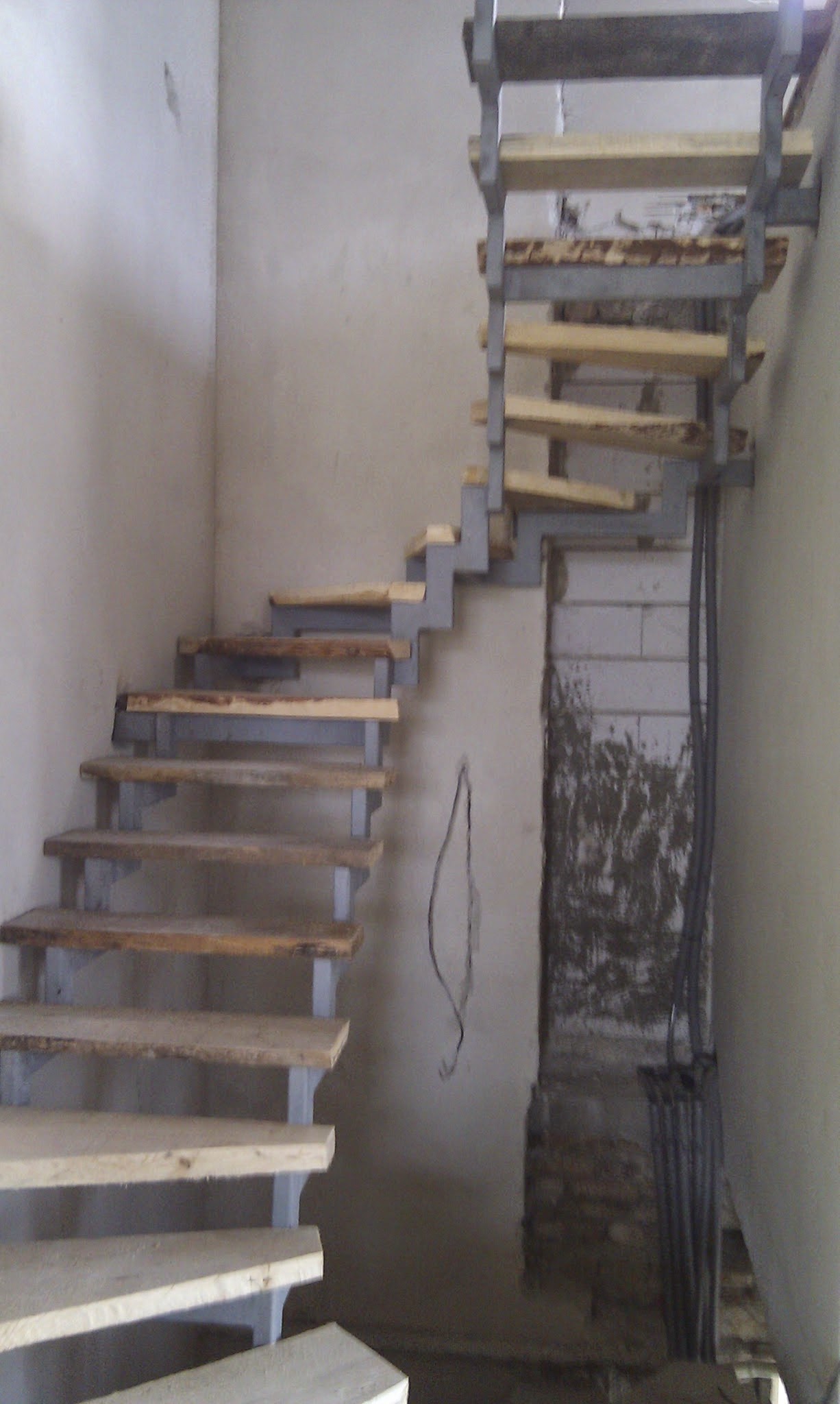

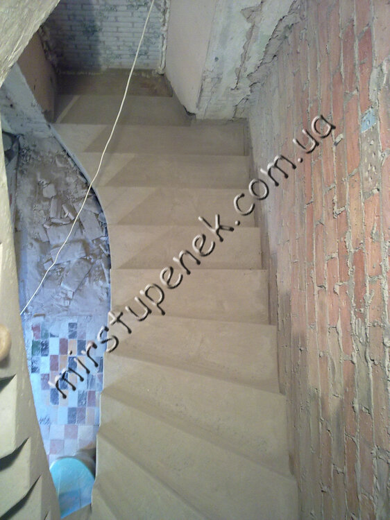

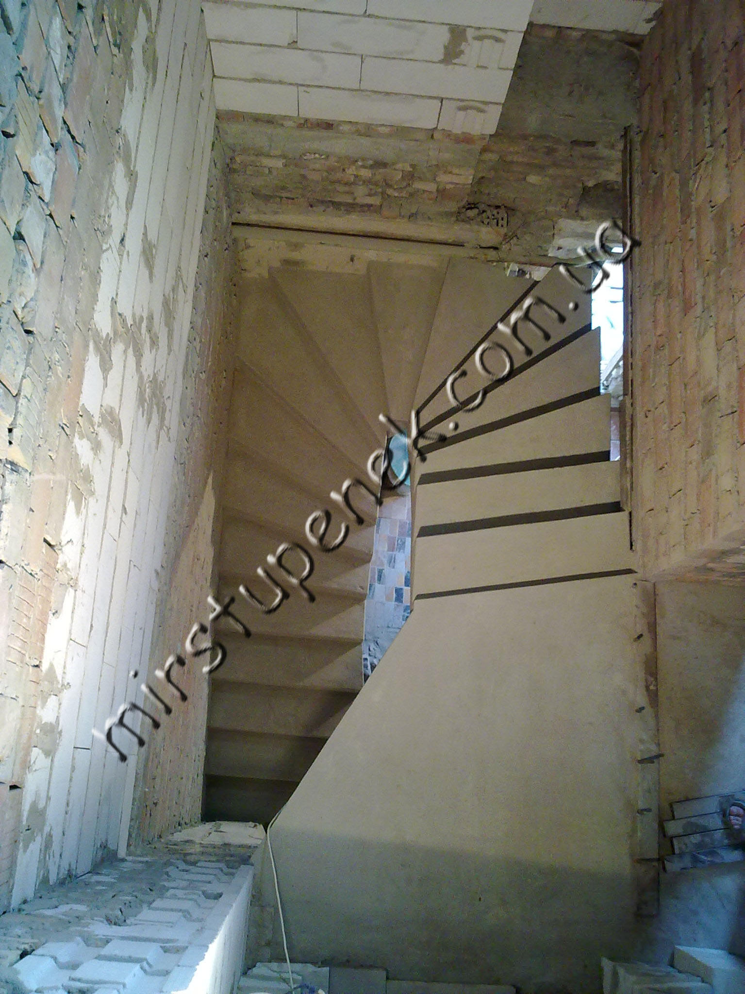

Есть бетонная лестница с первого на второй этаж, залита в 2011 году и металлический каркас лестницы со второго на третий этаж, 2012 года.
Лестницы поворотные с забежными ступенями, по 18 ступеней на каждой, высота ступени высота степени 17 см, ширина на ровных участках 90 см, глубина 27 см. Лестницы вписаны в прямоугольник 200 см * 185 см, с выступом на первом этаже еще на 55 см.
Нужно обшить бетонную лестницу деревом, с подступенками и цоколем. Для металлического каркаса нужны открытые ступени. Для всей лестницы нужны перила + ограждение площадки на третьем этаже. Ясень или бук.

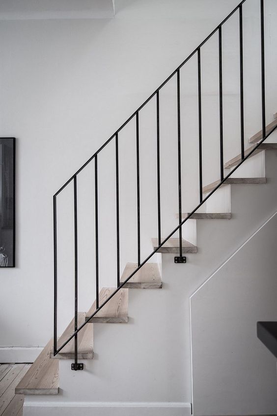

Перила: ровные круглые или квадратные металлические или деревянные балясины, без изгибов и художеств. Деревянный поручень, примерно как на фото
