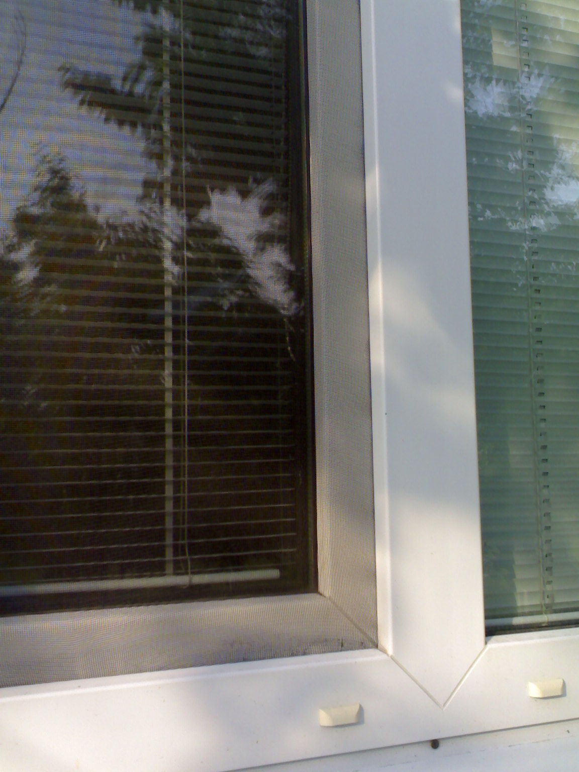

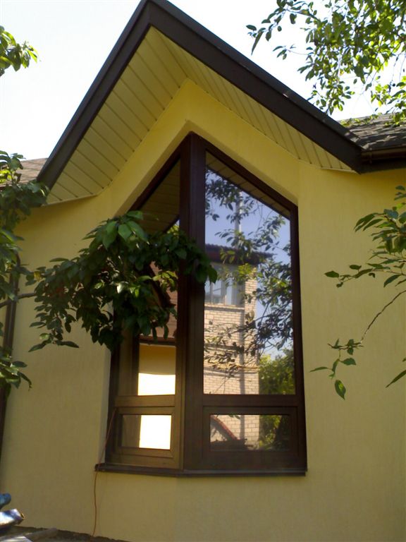

LM Опубліковано: 28 лютого 2011 Поділитись Опубліковано: 28 лютого 2011 (змінено) Вот могу сказать точно - импост к раме никогда не приваривается, а фрезеруется специальной фрезой и прикручивается на специальный импостный вкладыш - металлический или пластиковый... Я бы не был так категоричен: посмотрите на мои окна. ;) Хотя в бане - импосты закреплены не так, как в доме, а "традиционно" (второе фото). Несмотря на размер окна, ламинацию и южную сторону - все Ок. ИМХО, у Надежны "обычная" халтура. ЗЫ. Профиль - Шуко, изготовитель окон - Нагель-Фенстер. Один из числа первых на нашем рынке (знатоки поправят, если не прав). Окна достаточно дорогие: профиль - настоящий Шуко + фурнитура Рото. Змінено 28 лютого 2011 користувачем LM Посилання на коментар Поділитися на інших сайтах More sharing options...
nvr3000 Опубліковано: 1 березня 2011 Поділитись Опубліковано: 1 березня 2011 (змінено) Может силикона белого - вот и вварился также подумал. только скорее не силикон, а космофен жидкий пластик... ИМХО, у Надежны "обычная" халтура. Вот как раз по этому поводу я целиком и полностью согласен. вообще, в производстве окон, как и в любом другом производстве столько тонкостей и нюансов, что надо серьезно подходить к подбору и обучению персонала... ну и степень ответственности иметь... взять стеклопакет: герметичность обеспечивается двумя ступенями герметизации - бутиловым шнуром и герметиком. по правильному, надо собрать дистанционную рамку, наклеить на нее бутиловый шнур, собрать стеклопакет и окончательно загерметизировать. Некоторые фирмы, в целях экономии времени, клеят бутиловый шнур прямо на дистанционный профиль, и лишь потом собирают рамку. результат - непроклеенные углы. вероятность разгерметизации - небольшая, но есть. Стеклопакет может начать потеть между стеклами. Но ведь рядовой пользователь окон, пока дефект не проявиться, этого никогда не увидит. ЗЫ. треугольную врезку импоста никогда не видел. ИМХО, в этом нет необходимости. Змінено 2 березня 2011 користувачем Валерий Валентинович За переход на личности - буду БАНИТЬ! Посилання на коментар Поділитися на інших сайтах More sharing options...
