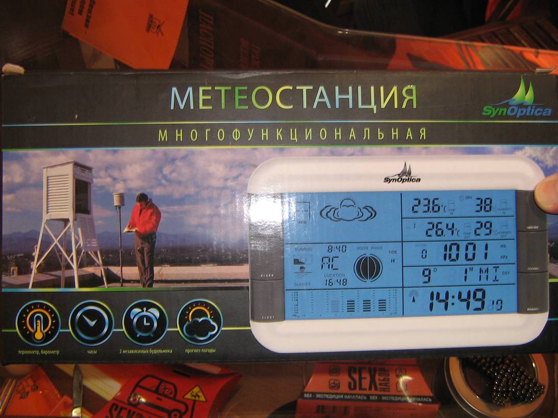

первый домик Опубліковано: 21 грудня 2009 Поділитись Опубліковано: 21 грудня 2009 Так уже почти год, как тот приборчик исправно меряет влажность в доме. Это моя невнимательность. Не обратил внимание на даты постов. Вчера, в одном из магазинов увидел домашнюю "метеостанцию" и хотел поделиться контактом. Посилання на коментар Поділитися на інших сайтах More sharing options...
Леонид Опубліковано: 21 грудня 2009 Поділитись Опубліковано: 21 грудня 2009 Это моя невнимательность. Не обратил внимание на даты постов. Вчера, в одном из магазинов увидел домашнюю "метеостанцию" и хотел поделиться контактом. Поделитесь плиз. Посилання на коментар Поділитися на інших сайтах More sharing options...
Надежда Опубліковано: 21 грудня 2009 Автор Поділитись Опубліковано: 21 грудня 2009 Поделитесь плиз. В интернет-магазине дешевле и с доставкой. Мой гигрометр стоил 23 у.е. Посилання на коментар Поділитися на інших сайтах More sharing options...
первый домик Опубліковано: 21 грудня 2009 Поділитись Опубліковано: 21 грудня 2009 Метеостанцию видел в магазине "Экспедиция" в Глобусе на майдане. Стоимость АЖ(!) 870 грн. Про-во Китай. Думаю в инете можно найти гораздо дешевле. Посилання на коментар Поділитися на інших сайтах More sharing options...
Проблема Опубліковано: 22 грудня 2009 Поділитись Опубліковано: 22 грудня 2009 В интернет-магазине дешевле и с доставкой. Мой гигрометр стоил 23 у.е. Мы производим гигрометры ,цена от производителя 50 грн.Если кого интересует этот прибор пишите-помогу. Фото ниже Посилання на коментар Поділитися на інших сайтах More sharing options...
