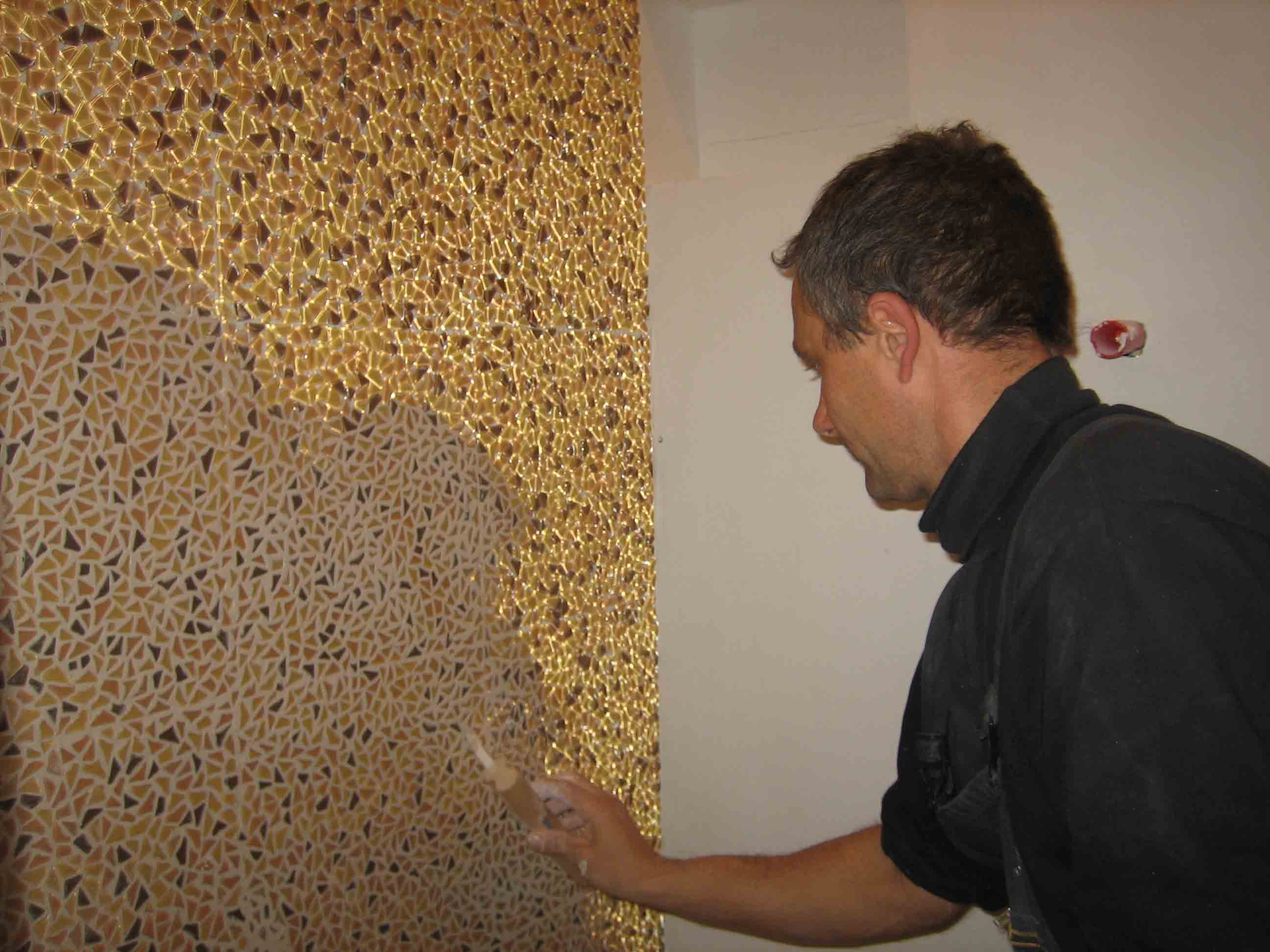

Мария Кле Опубліковано: 13 січня 2009 Поділитись Опубліковано: 13 січня 2009 Спасибо Мария. У меня после недавней болезни сердце пошаливает, а после поста Алекса тахикардия опять начилась я тоже по гидроизоляции немного маньячу и по вентиляции.. не все мало воздуха.. у нас в ванной окно + вытяжка нормальная.. высыхает все быстрее, чем я успеваю из ванны выйти + пол с подогревом.. если объем проживающих не большой - все эти вещи отлично сохнут.. а за период стройки не только сердце, тут уже и мозг пошаливать начинает.. Посилання на коментар Поділитися на інших сайтах More sharing options...
Надежда Опубліковано: 13 січня 2009 Автор Поділитись Опубліковано: 13 січня 2009 я тоже по гидроизоляции немного маньячу и по вентиляции.. не все мало воздуха.. у нас в ванной окно + вытяжка нормальная.. высыхает все быстрее, чем я успеваю из ванны выйти + пол с подогревом.. если объем проживающих не большой - все эти вещи отлично сохнут.. а за период стройки не только сердце, тут уже и мозг пошаливать начинает.. "Объем" проживающих у нас два человека на три санузла :) Сыновья (2 штуки) могут в гости приезжать, а могут и не приезжать... Посилання на коментар Поділитися на інших сайтах More sharing options...
Мария Кле Опубліковано: 13 січня 2009 Поділитись Опубліковано: 13 січня 2009 я только стараюсь предостеречь от возможных неприятностей в будущем. Всего то делов, купить за 20-30 грн бутылочку "Защиты" и обработать швы. вчера развлекался с кухонным фартухом - всех делов, с тонкой кистью по швам - 15-30 минут. Покрывал в два слоя. Это намного удобнее чем вычищать потом плиточный шов. Главное что бы работало. Всем мне нравится плитка, особенно светлая. но помню свою кушню в квартире с бежевыми швами на полу - через неделю стали грязносерыми и ничем отмыть не удавалось. для этого есть влагостойкая затирка.. у меня швы цвета карамель - и с ними ничего не происходит.. Посилання на коментар Поділитися на інших сайтах More sharing options...
AНДРЮША Опубліковано: 13 січня 2009 Поділитись Опубліковано: 13 січня 2009 А эта "Защита" цвет швов не меняет? Если у меня затирка белая, не станет ли она после обработки грязно белой? Посилання на коментар Поділитися на інших сайтах More sharing options...
Надежда Опубліковано: 13 січня 2009 Автор Поділитись Опубліковано: 13 січня 2009 я только стараюсь предостеречь от возможных неприятностей в будущем. Всего то делов, купить за 20-30 грн бутылочку "Защиты" и обработать швы. вчера развлекался с кухонным фартухом - всех делов, с тонкой кистью по швам - 15-30 минут. Покрывал в два слоя. Это намного удобнее чем вычищать потом плиточный шов. Главное что бы работало. Всем мне нравится плитка, особенно светлая. но помню свою кушню в квартире с бежевыми швами на полу - через неделю стали грязносерыми и ничем отмыть не удавалось. Саша, у меня три месяца стояла стройка, потому что я болела, не долечилась, опять вот продолжила эту канитель. Я так и не поняла, швы надо обработать, чтобы не грязнились, или чтобы вода в них не проникала? Посилання на коментар Поділитися на інших сайтах More sharing options...
Надежда Опубліковано: 13 січня 2009 Автор Поділитись Опубліковано: 13 січня 2009 для этого есть влагостойкая затирка.. у меня швы цвета карамель - и с ними ничего не происходит.. А разве бывает для плитки невлагостойкая затирка??? Посилання на коментар Поділитися на інших сайтах More sharing options...
Мария Кле Опубліковано: 13 січня 2009 Поділитись Опубліковано: 13 січня 2009 А разве бывает для плитки невлагостойкая затирка??? бывает, она в мешках влагостойкая в ведрах.. обычная дешевле Посилання на коментар Поділитися на інших сайтах More sharing options...
Надежда Опубліковано: 13 січня 2009 Автор Поділитись Опубліковано: 13 січня 2009 применял я влагостойкую - протекала аж бегом. Как защита поведет на белой затирке не знаю, у меня вся цветная, написано что насыщает оттенок. Как фасадный акрил, она впитывается в толщу и делает влагонепроницаемой а поверхность покрыта микропленкой, поры закрыты и грязь не "впитывается". Надежда, бедет ехать в дом - заскочите ко мне в стоянку, отолью на пробу, если хотите. Я с запасом брал, литр. На кухне ушло аж колпачек средства. Вот нашла сейчас в интернете про герметик: Когда затирка затвердеет, плитку и швы можно покрыть герметиком в соответствии с инструкцией производителя. Тщательно очистите плитку и швы и дайте им высохнуть в течение нескольких дней. Затем нанесите герметик следуя указаниям производителя. Если вы будете покрывать герметиком и плитку и затирку в швах, используйте малярный валик. Если вы будете покрывать герметиком только швы, воспользуйтесь маленькой кисточкой. Все излишки герметика, которые могут случайно попасть на поверхность плитки, сразу же удалите. Для бережного ухода за плиткой иногда требуется, чтобы вы покрывали плитку герметиком каждые 2 года (иногда чаще, если этого требуют производители). В любом случае, если вы замечаете. Что плитка стала чаще пачкаться и ее стало сложнее чистить, значит настало время покрыть ее дополнительным слоем герметика, предварительно тщательно очистив. Окончание работы На пол положите лист фанеры и запретите кому-либо ходить по полу до полного высыхания затирки. Будьте внимательны, некоторые виды затирки сохнут до двух недель (уточните необходимое время в указаниях производителя) Саша, как правильно называется средство, которым ты пользуешься? Я про пол вообще не думала, что в нем вода куда-то будет проникать, а вот стены вызывали сомнение, мозаика фигурная, площадь затирки приличная, была мысль чем-то затирку покрыть. Посилання на коментар Поділитися на інших сайтах More sharing options...

Propeller Опубліковано: 16 січня 2009 Поділитись Опубліковано: 16 січня 2009 Относительно гидрофобных пропито для межплиточных швов. Есть у нас эти штуки и на основе акрила и на основе силоксана. Но меня одно только смущает в применении этих пропиток (не только наших, но и остальных) - это их стойкость к столь популярным кислотным очистителям кафеля и сантехники от известкового налета. Для того, чтобы ванная была как огурец без этих средств не обойтись. Но периодическое воздействие кислоты на , даже пропитанный цемент (затирку) приводит к разрушению последнего. Тем более в инструкции по этим моющим средствам пишут : нанесите и дайте "поработать", потом смывайте. Хотя....(забыл !!! :D) у вас же частные дома со скваженной водой. Тогда примете просто к сведению. Еще тело затирки почти никогда не протекает. Затирка очень прочная и плотная штука. Марка 400. Протекает либо по микротрещинам либо по месту контакта затирки с плиткой. Причина - усадка затирки. Причина усадки- избыток воды при приготовлении затирки. Посилання на коментар Поділитися на інших сайтах More sharing options...

Надежда Опубліковано: 16 січня 2009 Автор Поділитись Опубліковано: 16 січня 2009 Еще тело затирки почти никогда не протекает. Затирка очень прочная и плотная штука. Марка 400. Протекает либо по микротрещинам либо по месту контакта затирки с плиткой. Причина - усадка затирки. Причина усадки- избыток воды при приготовлении затирки. Меня интересует, будет ли вода в душевой кабинке просачиваться через затирку в мозаике в стену, или её лучше обработать каким-нибудь гидрофабизатором??? Посилання на коментар Поділитися на інших сайтах More sharing options...

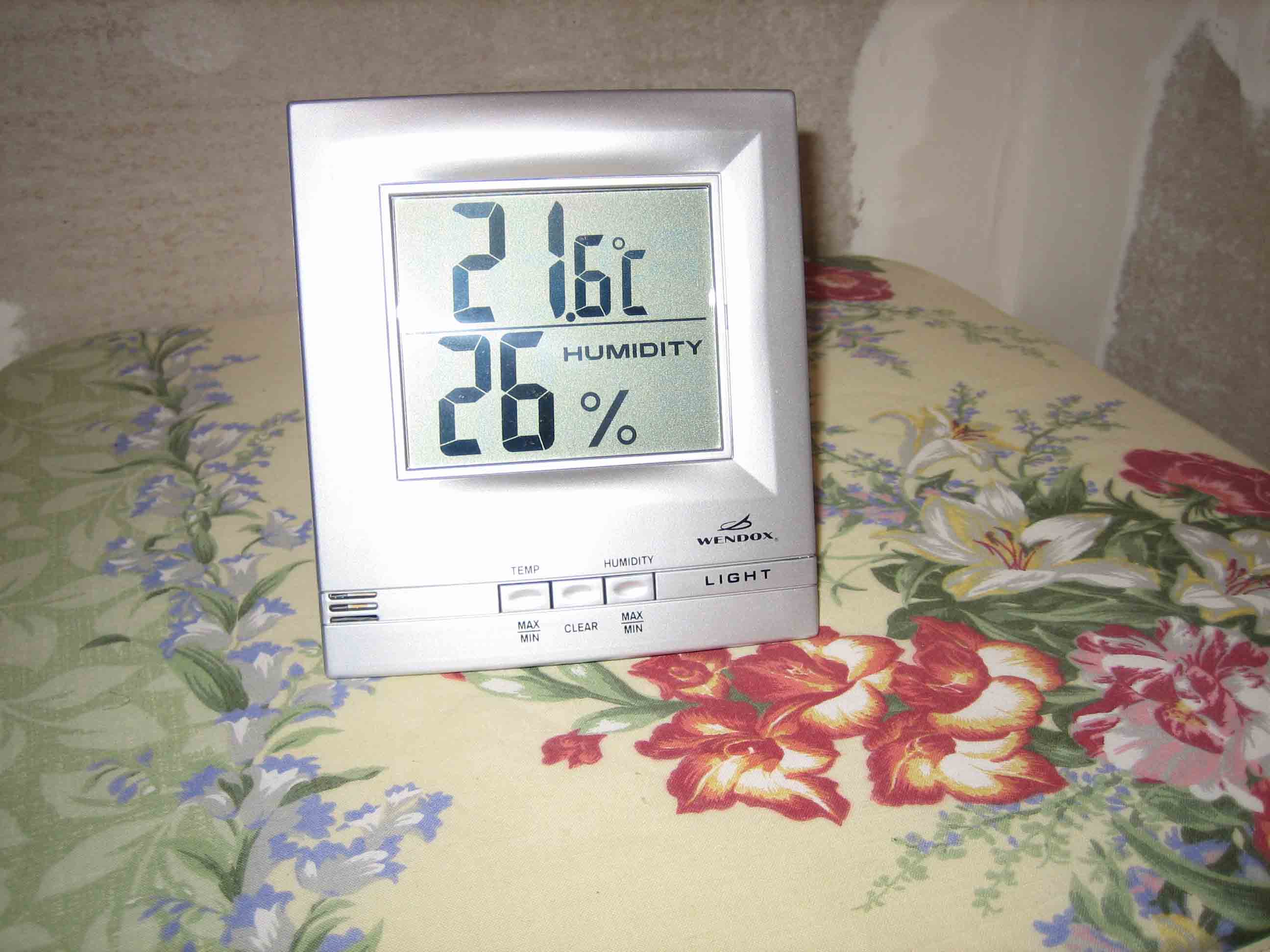

Надежда Опубліковано: 16 січня 2009 Автор Поділитись Опубліковано: 16 січня 2009 Купила гигрометр. Влажность 26% в комнате, где сейчас сплю, получается если спать с окном, открытым на проветривание. Если окно закрыто, то только 22%. А норма 40-60% :( Посилання на коментар Поділитися на інших сайтах More sharing options...
Мария Кле Опубліковано: 16 січня 2009 Поділитись Опубліковано: 16 січня 2009 Купила гигрометр. Влажность 26% в комнате, где сейчас сплю, получается если спать с окном, открытым на проветривание. Если окно закрыто, то только 22%. А норма 40-60% :( ведерко с водой поставьте в комнату, где спите.. должно помочь поднять влажность.. еще можно брызгать шторы на ночь из брызгалки Посилання на коментар Поділитися на інших сайтах More sharing options...
Надежда Опубліковано: 16 січня 2009 Автор Поділитись Опубліковано: 16 січня 2009 ведерко с водой поставьте в комнату, где спите.. должно помочь поднять влажность.. еще можно брызгать шторы на ночь из брызгалки Вода стоит в этой комнате всегда, влажность никак от неё не меняется, шторы будут, когда хотя бы обои поклеим Без центрального, врезанного в систему воздушного отопления, увлажнителя, мы проблему микроклимата в доме не решим. На первом этаже влажность увеличивается на 3% если вылить на бетонную стяжку ПОЧТИ ВЕДРО воды. Посилання на коментар Поділитися на інших сайтах More sharing options...
K2 Опубліковано: 16 січня 2009 Поділитись Опубліковано: 16 січня 2009 Купила гигрометр. Влажность 26% в комнате, где сейчас сплю, получается если спать с окном, открытым на проветривание. Если окно закрыто, то только 22%. А норма 40-60% :( приносите ко мне на калибровку, сравним с моим! Посилання на коментар Поділитися на інших сайтах More sharing options...
