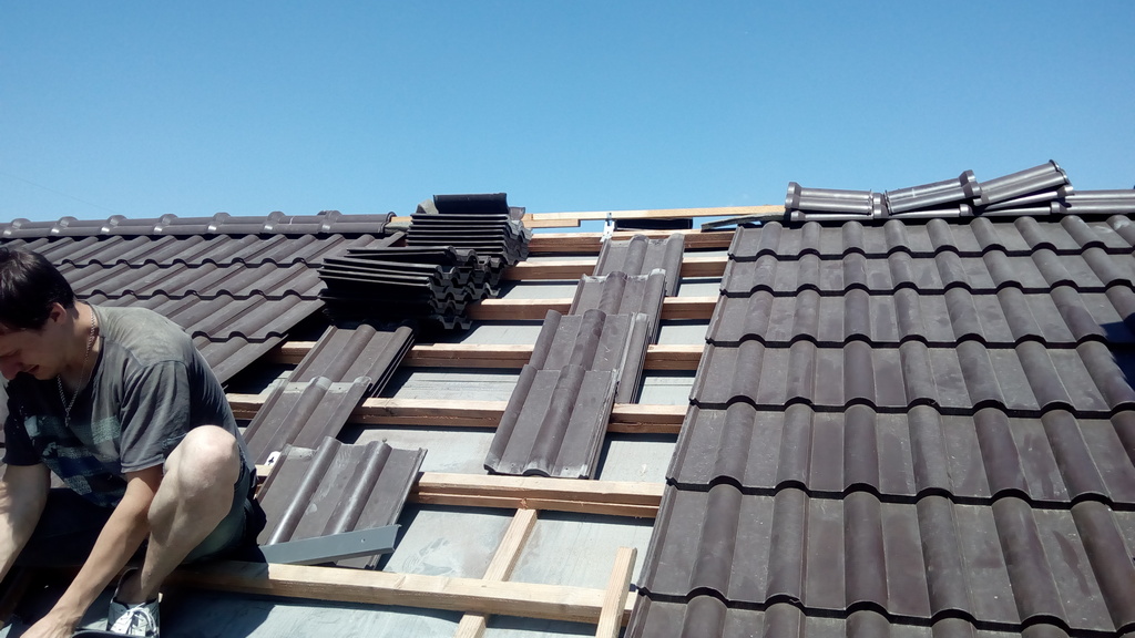

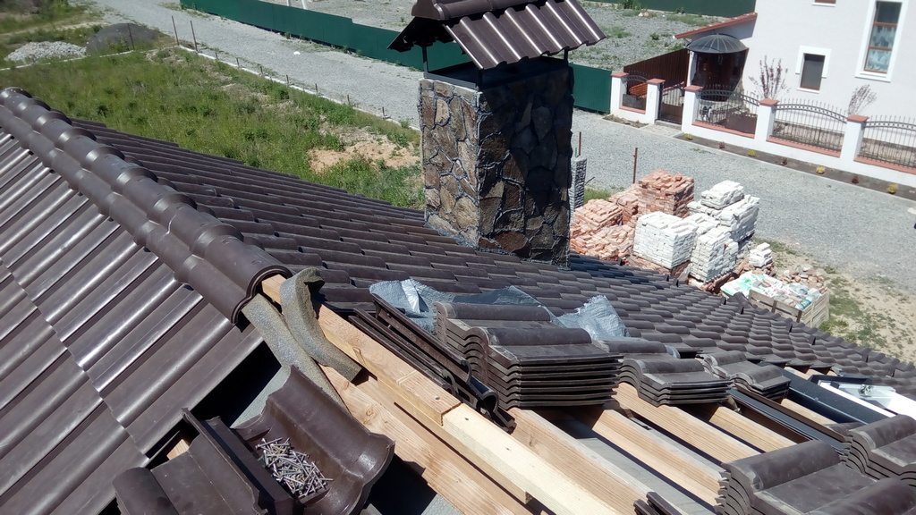

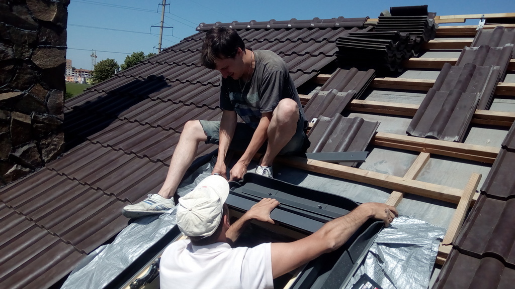

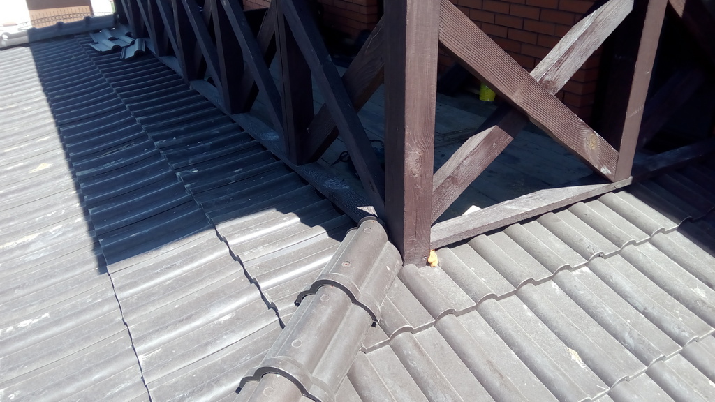

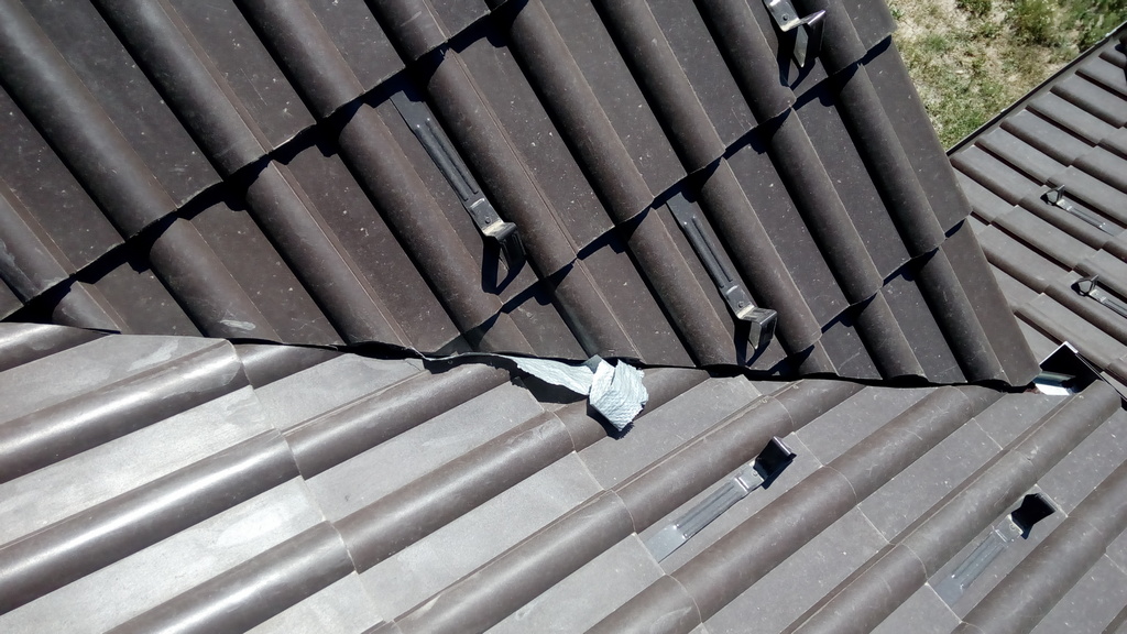

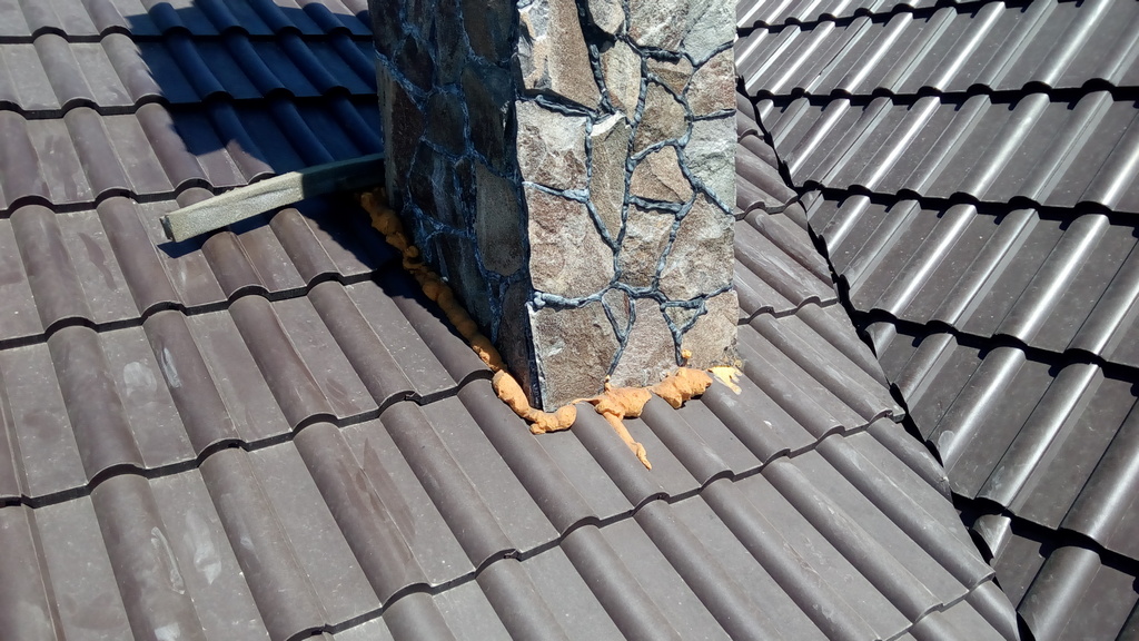

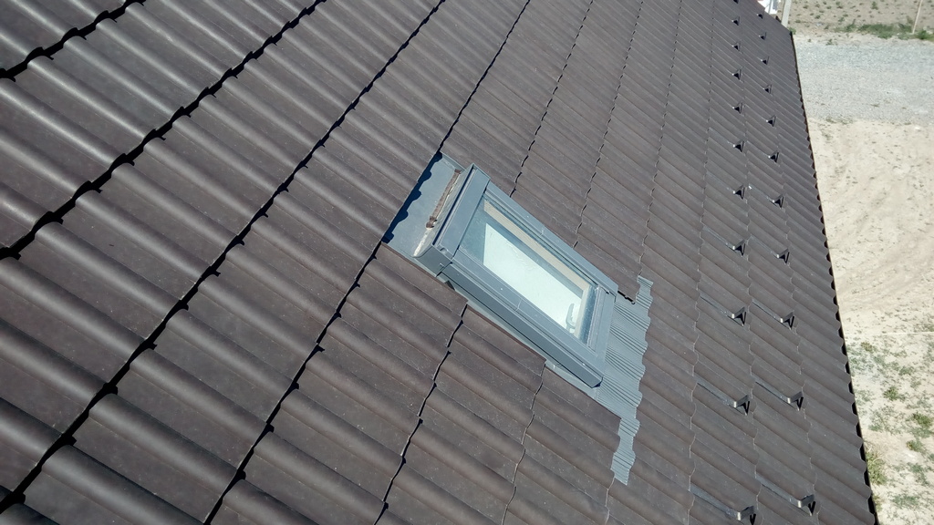

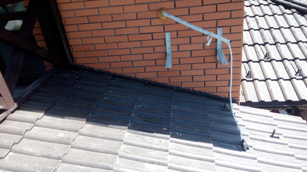

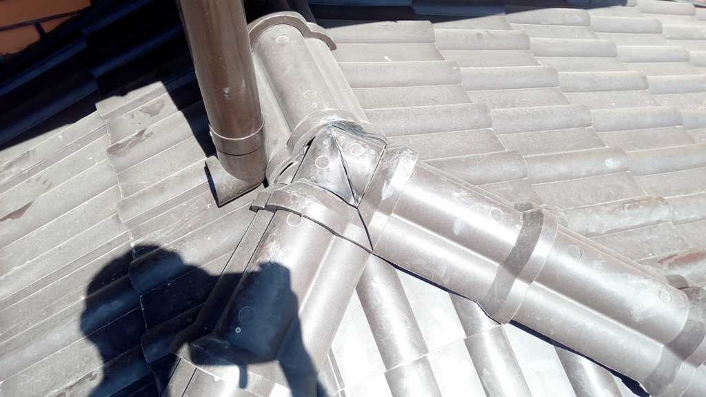

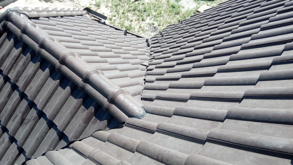

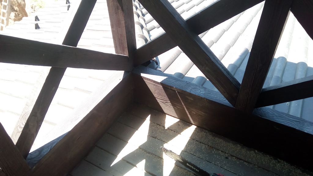

wertexan Опубліковано: 15 травня 2018 Поділитись Опубліковано: 15 травня 2018 Диспозиция: Стоит с осени прошлого года крыш из житомирской мягонькой полимерпесчаной черепицы. И пригласили одного моего товарища посмотреть почему течет у дымохода (на фото временно задут пеной). Заодно тут же вплыла проблема, что створка (не лудка) 2-х мансардных окон из 3-х ШИРЕ стропил и потому окна не открываются. Заказчик прикупил окна поменьше вместо уже стоящих и мои ребята приехали их вставить. Заодно в организационных вопросах я приехал и пофоткал. На фотках да-а-а-алеко не все приколы. Например 150мм утеплителя висит на пленке и уже упирается в гипсокартон. Да отделка уже есть. А заказчик удивлялся — почему столько ваты осталось лишней? Обрешетка, сделанная из контры, собрана _вся_ на чОрных саморезах и ими же поколота. И т.д. И т.п. Короче будем переделывать по мере сил. Посилання на коментар Поділитися на інших сайтах More sharing options...
