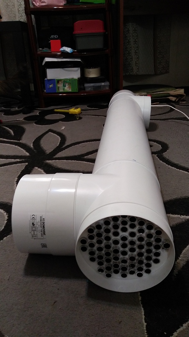

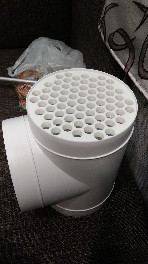

vap79 Опубліковано: 15 травня 2018 Поділитись Опубліковано: 15 травня 2018 День добрый, хочу поделиться схемой, относительно недорого рекуператора из доступных материалов,мМаштабируемый. Можно использовать алюминиевые трубки анодированные или же из нержавейки. 2 Посилання на коментар Поділитися на інших сайтах More sharing options...
profeMaster Опубліковано: 15 травня 2018 Поділитись Опубліковано: 15 травня 2018 но вопрос в эффективности. А то руки занять можно чем угодно ))) Посилання на коментар Поділитися на інших сайтах More sharing options...

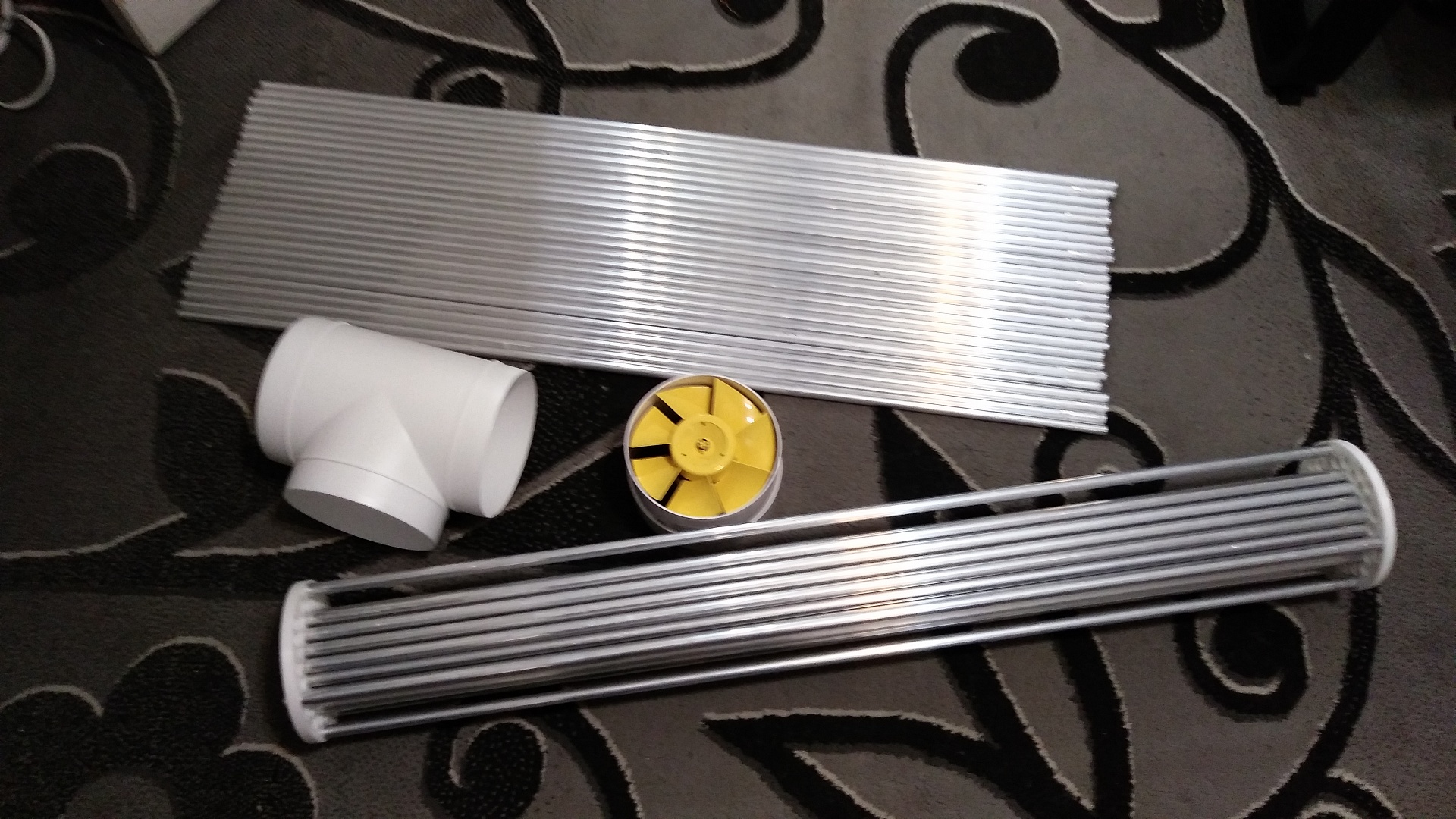

vap79 Опубліковано: 15 травня 2018 Автор Поділитись Опубліковано: 15 травня 2018 Примерные расчеты стоимости: ПВХ канал D150мм, длиной 1м - 157 грн ПВХ тройник D150мм 2шт - 294 грн Алюминиевая трубка анаодированная 10х1мм длиной 1м, примерно 60 шт - 900 грн Канальный вентилятор - 320 грн (не дорогой) Печатные части 2шт - 300 грн (фиксаторы трубок) в итоге получится примерно 2000 грн, можно поискать и подешевле комплектующие, ииспользовать не анодированный алюминий, нержавейка будет дороже стоит и теплопроводность немного хуже Добавлено через 56 секунд но вопрос в эффективности. А то руки занять можно чем угодно ))) Эфективность плюс/минус такая как в коммерческих, принцип то один и тот же Добавлено через 4 минуты Площадь теплообмена при: 60-ти трубках - 1.88м2 70-ти трубках - 2.19м2 2 Посилання на коментар Поділитися на інших сайтах More sharing options...
jenkins Опубліковано: 15 травня 2018 Поділитись Опубліковано: 15 травня 2018 Схема интерессная и вроде не сложная Уже испытан? что насчет конденсата? Посилання на коментар Поділитися на інших сайтах More sharing options...
vap79 Опубліковано: 15 травня 2018 Автор Поділитись Опубліковано: 15 травня 2018 Схема интерессная и вроде не сложная Уже испытан? что насчет конденсата? Схему не испытывал, почитал литературу и рассчеты, эфективность от 54% до 70%. Конденсат, просто, холодный воздух пускаем по трубкам теплый в пластиковой трубе, и из трубы делаем слив конденсата. Как-то так Посилання на коментар Поділитися на інших сайтах More sharing options...
Vent69 Опубліковано: 15 травня 2018 Поділитись Опубліковано: 15 травня 2018 Эфективность плюс/минус такая как в коммерческих, принцип то один и тот же 1 за исполнение (трудолюбие) 5 2 за новизну - садись два в инете они гуляют уже давно 3 вот если бы эффективность была бы 90% то получили бы еще одну пятерку ) 5 принцип везде один и тот же, только материалы, исполнение разное, а следовательно эффективность.. 6 откуда сливать конденсат - нужно ХОРОШО подумать, так как если конденсат внутри трубы, то что будет: а) с живым сечением, б) с эффективностью? Добавлено через 4 минуты кстати данная схемка мне тоже нравится ) Посилання на коментар Поділитися на інших сайтах More sharing options...

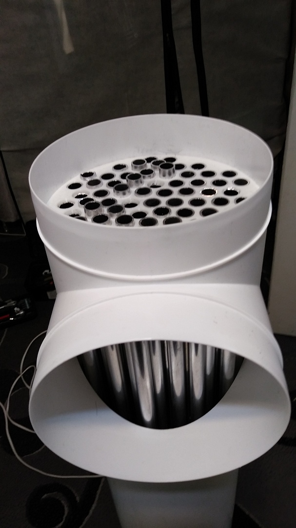

vap79 Опубліковано: 15 травня 2018 Автор Поділитись Опубліковано: 15 травня 2018 1 за исполнение (трудолюбие) 5 2 за новизну - садись два в инете они гуляют уже давно 3 вот если бы эффективность была бы 90% то получили бы еще одну пятерку ) 5 принцип везде один и тот же, только материалы, исполнение разное, а следовательно эффективность.. 6 откуда сливать конденсат - нужно ХОРОШО подумать, так как если конденсат внутри трубы, то что будет: а) с живым сечением, б) с эффективностью? А новизна тут, в самом креплении трубок ничего сверлить не нужно, только распечатать на 3Д принтере, остальнео давно гуляется по сети б) так будет же выливаться через отвествие через которое будет выхлоп внутреннего отработанного воздуха 5) так длину увеличиваем и повышаем эфективность но имеем иногда проблемы обмерзания, которую решать не так сложно на трубки намотать электронагревательный кабель, и датчик температуры, тобишь усложнять. А так система почти пассивна Посилання на коментар Поділитися на інших сайтах More sharing options...
Vent69 Опубліковано: 15 травня 2018 Поділитись Опубліковано: 15 травня 2018 б) так будет же выливаться через отвествие через которое будет выхлоп внутреннего отработанного воздуха 5) так длину увеличиваем и повышаем эфективность но имеем иногда проблемы обмерзания, которую решать не так сложно на трубки намотать электронагревательный кабель, и датчик температуры, тобишь усложнять. А так система почти пассивна 6 когда по трубе будет течь вода (конденсат), то она будет дополнительным термическим сопротивлением, которое ухудшит теплообмен. так же когда (пусть толщина капельки внутри трубы будет 1мм) то канал (труба) уменьшит свое сечение на 1мм... поэтому (данный тип рекуператора является доработанным под нужды населения кожухотрубным конденсатором) желательно что бы конденсация происходила не в трубе, а на трубе! 5 дополлнительный нагрев - не выход, теряем эффективность Добавлено через 1 минуту если вы возьмете лист бумаги, и нарисуете два способа отвода конденсата (в трубе и на трубе) вы поймете, где зарыты биткоинты Посилання на коментар Поділитися на інших сайтах More sharing options...
vap79 Опубліковано: 15 травня 2018 Автор Поділитись Опубліковано: 15 травня 2018 6 когда по трубе будет течь вода (конденсат), то она будет дополнительным термическим сопротивлением, которое ухудшит теплообмен. так же когда (пусть толщина капельки внутри трубы будет 1мм) то канал (труба) уменьшит свое сечение на 1мм... поэтому (данный тип рекуператора является доработанным под нужды населения кожухотрубным конденсатором) желательно что бы конденсация происходила не в трубе, а на трубе! 5 дополлнительный нагрев - не выход, теряем эффективность так холодный воздух проходит внутри алюминиевых трубок, на которых и будет образовываться конденсат от теплого воздуха, и будет стекать по пластиковой трубе наружу через выпускное отверствие!!! и не будет давать сопротивления Посилання на коментар Поділитися на інших сайтах More sharing options...

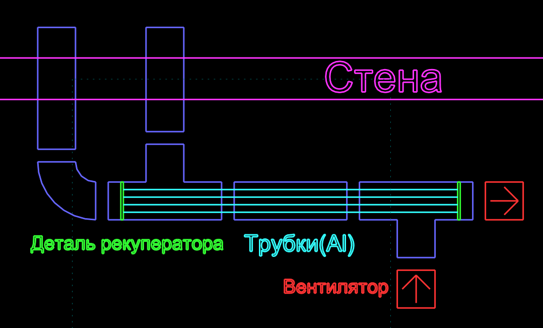

vap79 Опубліковано: 19 травня 2018 Автор Поділитись Опубліковано: 19 травня 2018 Схемка применения 1 Посилання на коментар Поділитися на інших сайтах More sharing options...
Maestro Kiev Опубліковано: 19 травня 2018 Поділитись Опубліковано: 19 травня 2018 Такая схема давно известна. Кожухо-трубные теплобменники. Есть украинская профильная компания "Прана", которая специализируется на таких рекуператорах. Но если посмотреть отзывы потребителей в Ютубе с замерами температуры, КПД явно завышено. Основной недостаток у "Прана" и здесь: - отсутствие фильтрации воздуха (загрязнение и потеря эффективности теплообмена); - сложность очистки трубок; - не продуман режим байпаса для режима оттайки, при выпадении конденсата и его замораживание. При наличии фильтров уже дешевый вентилятор не подойдет. Т.к. необходимо учесть ещё потери давления загрязненного фильтра (100-200Па). И тут уже дешевые осевые вентиляторы не помогут (мало давления). Если доработать конструкцию, то выйдет интересный аппарат. Однако, всегда пластины (лист металла) стоили дешевле трубок. Поэтому, классика вентиляции в мире - пластинчатые рекуператоры. Далее идет роторный тип. У роторного типа, за счет вращения колеса ротора - не нужна байпасная перемычка, КПД выше. Кроме этого, за счет переноса влаги барабаном ротора (выпавшего конденсата) - увлажняет сухой воздух до 30%. Что актуально для микроклимата в холодный период года. Где все другие типы рекуператоров понижают влажность. Подчеркну в итоге, почему такие кожухо-трубные рекуператоры не нашли широкого применения - именно из-за фильтров. 1 Посилання на коментар Поділитися на інших сайтах More sharing options...
