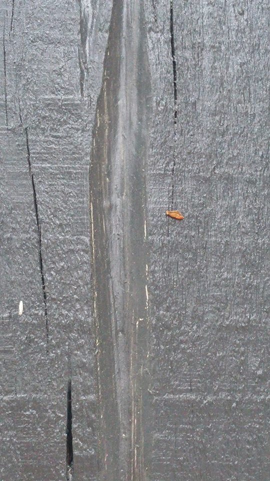

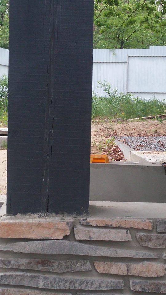

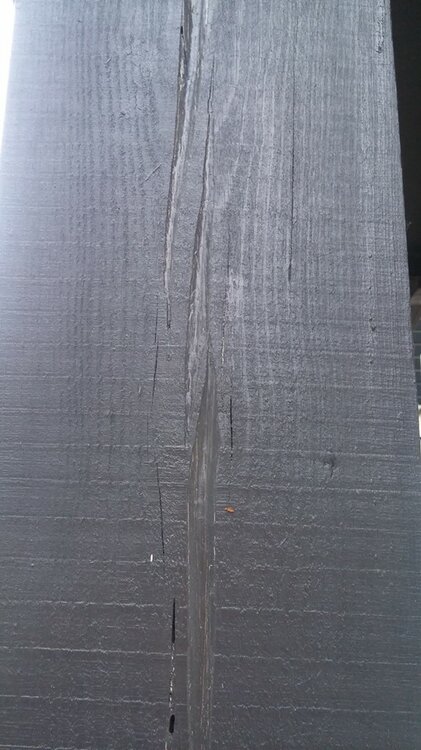

irina1969 Опубліковано: 15 травня 2018 Поділитись Опубліковано: 15 травня 2018 у меня Remmers Acryl 100, после зимы трещины чуть увеличились в высоту ( опорные столбы), но сама трещина держится хорошо Фото могу сделать , но чуть погодя 1 Посилання на коментар Поділитися на інших сайтах More sharing options...

irina1969 Опубліковано: 20 травня 2018 Поділитись Опубліковано: 20 травня 2018 вот,как обещала 2 Посилання на коментар Поділитися на інших сайтах More sharing options...
