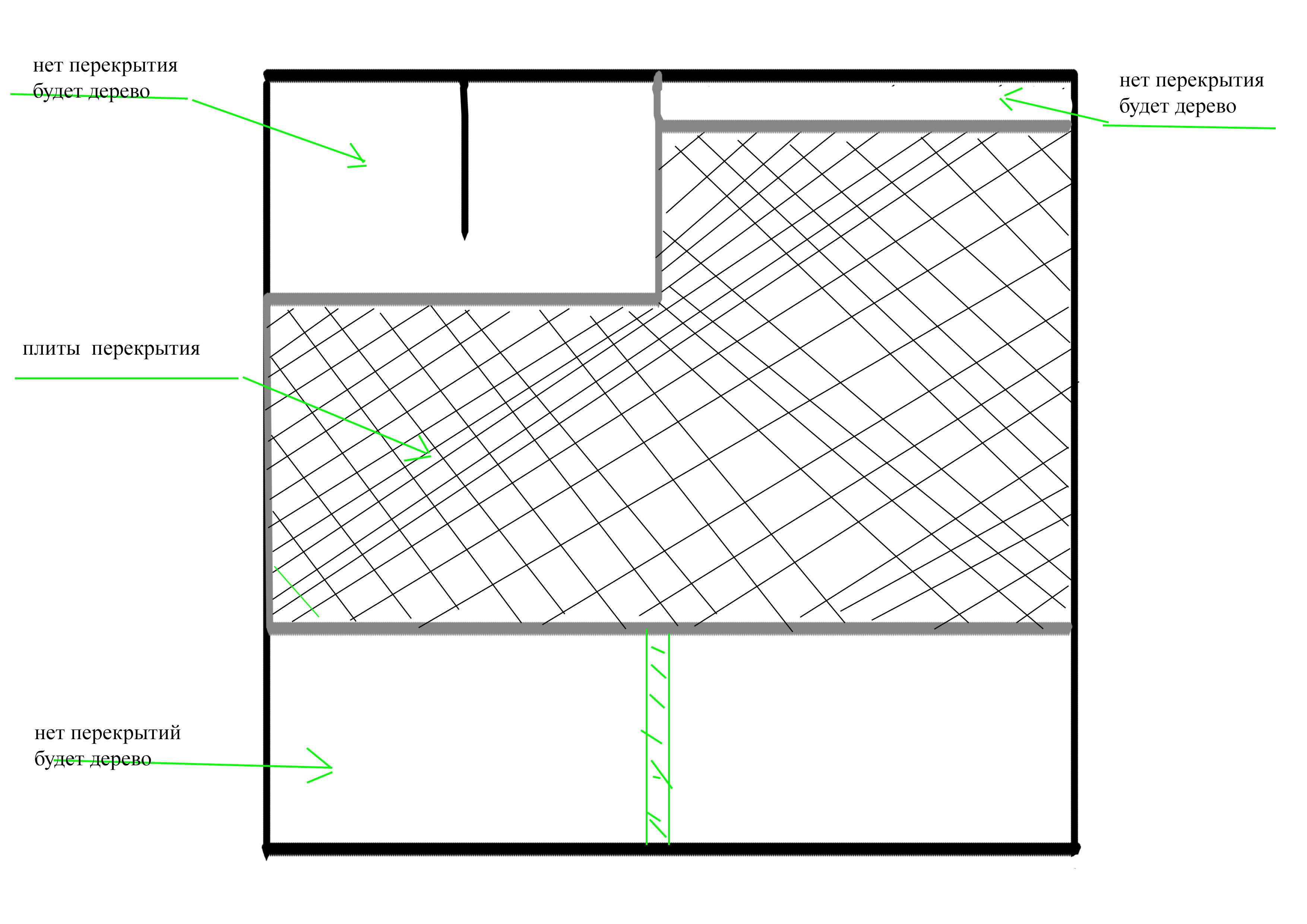

bramin Опубліковано: 9 травня 2018 Поділитись Опубліковано: 9 травня 2018 Дайте пожалуйста совет. Подняли на втором этаже стены. На чердаке-мансарде, посредине, в качестве пола плиты перекрытия. В результате увеличения объема помещений на втором этаже, потолок( он же пол мансарды), где нет плит перекрытия будет делаться деревянный. Положатся лаги и на них набьется черновой пол 50х150мм по всему периметру мансарды. Есть ли необходимость ложить на лаги, под черновой пол, пароизолятор, везде. Либо проложить там где отсутствуют плиты перекрытия и будет только дерево. Посилання на коментар Поділитися на інших сайтах More sharing options...

#roofinspector Опубліковано: 10 травня 2018 Поділитись Опубліковано: 10 травня 2018 Теплое жилое мансардное помещение буде в середине, а по краям утепленная крыша. Как-то у вас со словесным описанием образов не очень выходит. Можете чертёж элементарный наваять? Добавлено через 1 минуту Если это перекрытие (или участок) будет ограждать от холода, то пароизоляция нужна Если просто между двумя тёплыми этажами - то не надо. 1 Посилання на коментар Поділитися на інших сайтах More sharing options...
bramin Опубліковано: 10 травня 2018 Автор Поділитись Опубліковано: 10 травня 2018 Как-то у вас со словесным описанием образов не очень выходит. Наверное.:D Все это пространство будет под утепленной крышей(планирую 250мм утеплителя) Чертеж наваяю, выложу. Пока приостановил закупку паробарьера. Посилання на коментар Поділитися на інших сайтах More sharing options...
#roofinspector Опубліковано: 10 травня 2018 Поділитись Опубліковано: 10 травня 2018 Все это пространство будет под утепленной крышей(планирую 250мм утеплителя) Если крышу вы сразу утеплите - то вата в перекрытии будет играть роль исключительно звукоизоляционную. Если крышу утеплите позже, то перекрытие, некоторое время будет ограждать от холода. Тогда его нужно: а) пароизолировать изнутри (пароизоляционную плёнку нужно тщательно проклеить лентами) б) выполнить ветроизоляцию утеплителя сверху в) выполнить механическую защиту утеплителя сверху Пункты Б и В лучше всего совместить в виде укладки досок с небольшими прозорами (3-5 мм). В дальнейшем это будет черновой пол мансарды. Когда утеплите крышу, с перекрытием уже ничего не надо делать, пусть останется как есть. Просто пароизоляция будет условно "до фени" Напоминаю: ! На горизонтальном перекрытии никакие вентзазоры не нужны ! Укрывать сверху конвекционной плёнкой аля "гидробарьер" - ни в коем случае нельзя 1 Посилання на коментар Поділитися на інших сайтах More sharing options...
bramin Опубліковано: 10 травня 2018 Автор Поділитись Опубліковано: 10 травня 2018 Это вид мансардного(т.с. третьего этажа сверху). Крыша планируется утепляться сразу. Просто где нет плит перекрытия, на данный момент ставятся лаги и будет ложится черновой пол из доски 50*150(черновой пол будет по всему периметру(и над плитами перекрытия, чтобы все в один уровень)). А на втором этаже это будет потолочное пространство, образовавшейся дополнительной жилой площади. Ранее там был холодный чердак. На мансарде будет(наверное не сразу) поверху чернового пола, ложиться чистовой. Мансарда тоже наверное не сразу выведется в чистовую. Но крыша планируется утепляться сразу. Посилання на коментар Поділитися на інших сайтах More sharing options...
