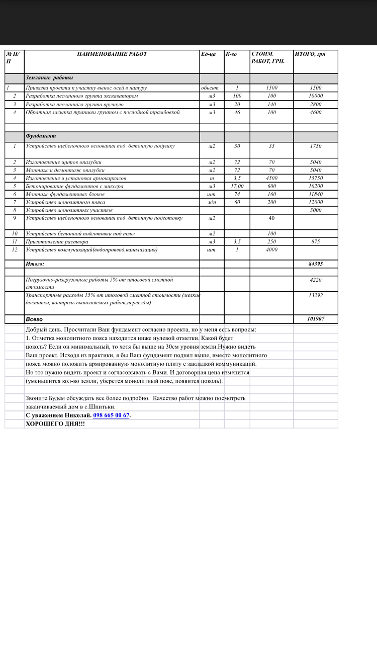

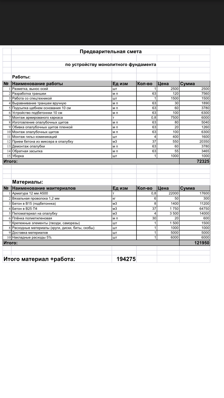

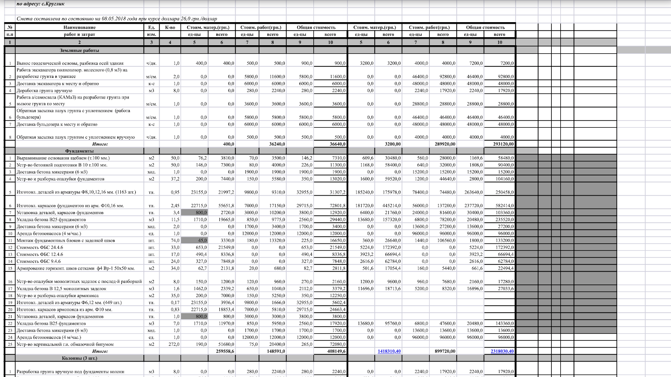

Gerachka Опубліковано: 10 травня 2018 Автор Поділитись Опубліковано: 10 травня 2018 Друзья, приглашаю вас ознакомится со сметами которые мне прислали для устройства фбс фундамента Посилання на коментар Поділитися на інших сайтах More sharing options...
Технология Строительства Опубліковано: 10 травня 2018 Поділитись Опубліковано: 10 травня 2018 Тендер смет, поражаюсь человеческой жадности - а в чем конкретно проявляется жадность? 2.3 миллиона за фундамент=). - Это кто то пошутил видимо. 1 Посилання на коментар Поділитися на інших сайтах More sharing options...
Gerachka Опубліковано: 11 травня 2018 Автор Поділитись Опубліковано: 11 травня 2018 Да в том то и прикол , что не пошутили, я вообще не поняла о чем вторая колонка , в первой колонке они насчитали 200000 тыс за фундамент , смешно насколько цены завышены и за работу и за материалы. Люди видно потерялись с реальностью Посилання на коментар Поділитися на інших сайтах More sharing options...
wertexan Опубліковано: 11 травня 2018 Поділитись Опубліковано: 11 травня 2018 Друзья, приглашаю вас ознакомится со сметами которые мне прислали для устройства фбс фундамента Если даже наименьшие цены адекватны, то может мне пора переезжать в Киев? Для примера: заливку монолита ниже уровня грунта с миксера у меня хлопцы делают за 210грн/м³. Посилання на коментар Поділитися на інших сайтах More sharing options...
alyak Опубліковано: 11 травня 2018 Поділитись Опубліковано: 11 травня 2018 даааа ... это пиз..ц ... мож мне в строители пойти ? я тож так считать хочу . по порядку . найдите просто бригаду и они вам сделают . фундамент на такой дом должен обходиться в сумме 6-7 тыс долл . первая цифра в 200 это бред собачий по причине того что там слишком маленький для такой конструкции объем , но умноженный на приличные цены ... и посчитано - подъем одной ноги , подъем второй . Обычно цену по бетону озвучивают под ключ . Отдельно идет только копка . Это если бригада . Если вам считала организация , то в сумме все равно правильно выйти на конкурентные цены ... 8 кубов бетона за 200 штук ... цифра в 2,3 млн ? теперь я понимаю почему у нас садики в 100 квадратов строят за 20 млн ... все это бред сивой кобылы . рассказы про 16 арматуру - тоже бред . ищите адекватных людей . в фундаменты в зависимости от типа ставят и 12 , и 10 ... при этом 6-7 тыс долл - это со всем , и если вы будете пальцем показывать - вот здесь будет дом . 1 Посилання на коментар Поділитися на інших сайтах More sharing options...

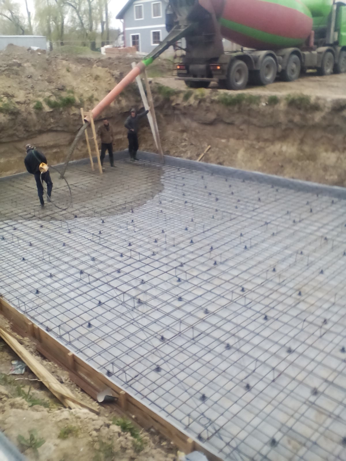

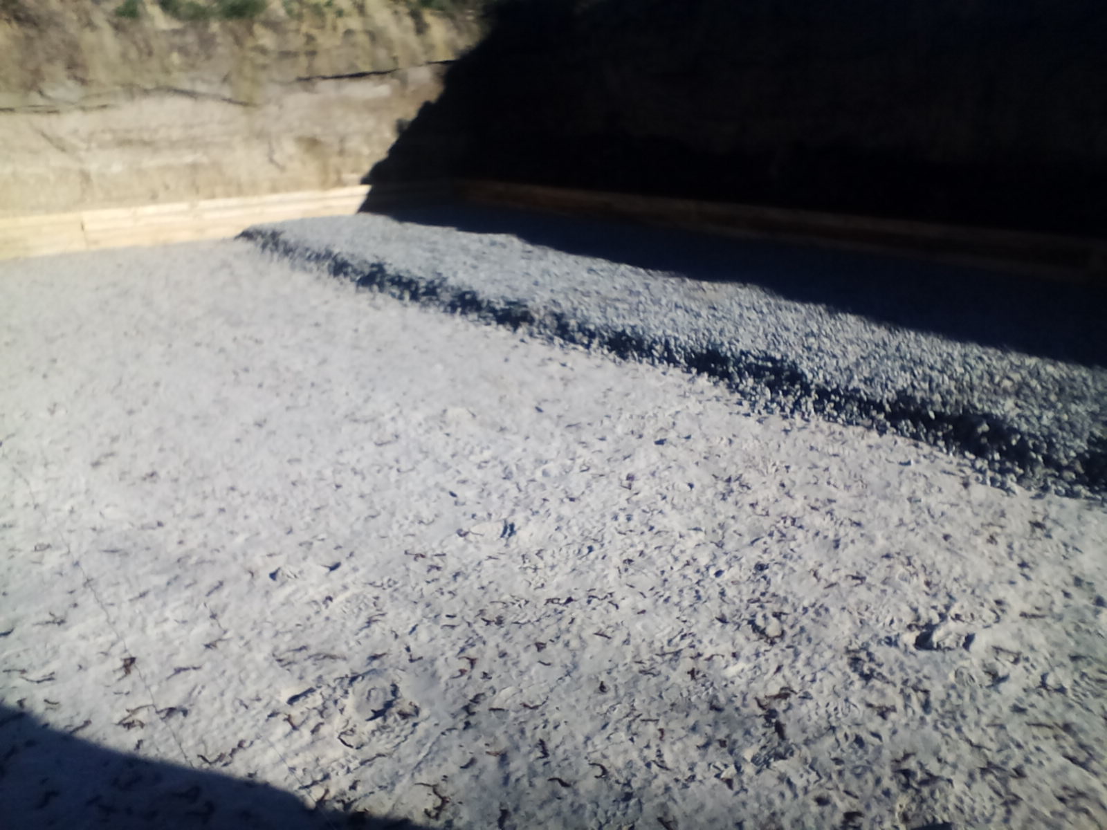

aladik Опубліковано: 12 травня 2018 Поділитись Опубліковано: 12 травня 2018 Мне плита 9на 13 в 34 см толщины обошлась в 10-12$ ( расчеты строителей). Подсыпка 30 см с трамбовкой виброплитой, арматура 12 шаг 25 см. Копка котлована 500$ экскаватор Доска на опалубку 100$ Песок щебень 500$ Оренда трамбовки ,саморезы ,бур. 50$ Нивелир лазерный (купил) 100$ Арматура 2 тонны 12 мм( 14 грн погонный метр) с доставкой 1300$ Вязальная проволока, еда бензин 200$ Бригада на заливку бетона 200$ Глубинный вибратор ( купил) 150$ Бетон 39 кубов 1200 грн 1800$ Тачка,лопаты, пленка , стульчики под арматуру 200$ ................................................... Итого 5000$ Все работы делал сам ( кроме экскаватора и заливки бетона) Дочка помогала с сыном, им по 11 и 12 лет ,и был месяц свободного времени 1 Посилання на коментар Поділитися на інших сайтах More sharing options...
alyak Опубліковано: 12 травня 2018 Поділитись Опубліковано: 12 травня 2018 Итого 5000$ Все работы делал сам ( кроме экскаватора и заливки бетона) Дочка помогала с сыном, им по 11 и 12 лет ,и был месяц свободного времени ну так оно и получается . так это плита , и 9*13 ... а там 8*10 надо , и если не самим , и никто не нажучит получится как раз 6-7, это еще и особо думать не надо . Посилання на коментар Поділитися на інших сайтах More sharing options...
Gerachka Опубліковано: 12 травня 2018 Автор Поділитись Опубліковано: 12 травня 2018 Отписался конструктор, сказал что допустил ошибку и там арматуры в два раза меньше нужно, так что не зря я чувствовала что с расчётами что то не так....самое ужасное если бы я не проверила ... и этот человек проектирует многоэтажки в Киеве ... Добавлено через 9 минут Пообщалась с человеком который отговорил от фбс и посчитал ленту на мой дом за все про все на 90 тысяч. Когда увидел расчеты на 3 тонны арматуры и 800 кг на армопояс спросил, не собираюсь ли я строить бункер Гитлера с такими расчётами. В общем буду держать вас в курсе и выкладывать отчёт с фото. 2 Посилання на коментар Поділитися на інших сайтах More sharing options...
Скромный прораб Опубліковано: 12 травня 2018 Поділитись Опубліковано: 12 травня 2018 Пообщалась с человеком который отговорил от фбс и посчитал ленту на мой дом за все про все на 90 тысяч. Вы смотрите аккуратней с человеками, по самым скромным прикидкам на Ваш фундамент, только одного бетона уйдет на 90 тысяч. Как за этих денег может хватить "на все про все", не знаю. Посилання на коментар Поділитися на інших сайтах More sharing options...
Технология Строительства Опубліковано: 13 травня 2018 Поділитись Опубліковано: 13 травня 2018 Вы смотрите аккуратней с человеками, по самым скромным прикидкам на Ваш фундамент, только одного бетона уйдет на 90 тысяч. Как за этих денег может хватить "на все про все", не знаю Пускай строит с таким подходом, до человека не скоро дойдет. Посилання на коментар Поділитися на інших сайтах More sharing options...
