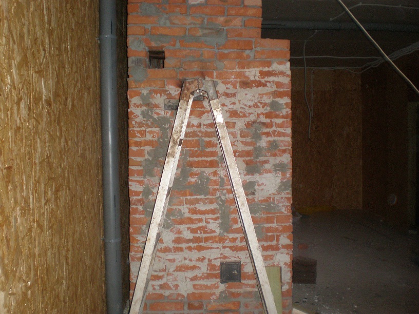

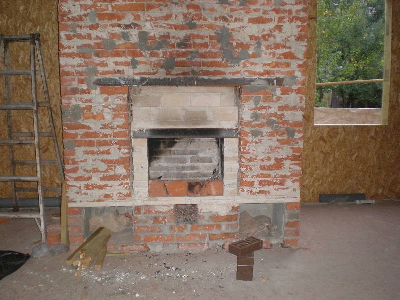

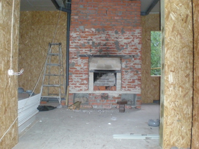

stolnik Опубліковано: 1 жовтня 2009 Поділитись Опубліковано: 1 жовтня 2009 Всем добрый день, интересует ваше мнение об этом камине, немного расскажу о нем, его размеры: длинна 1900мм, глубина 1200мм, высота 2970мм, топка размеры: 605 ширина, 350глубина и 475высота. Находится он в гостиной, площадь помещения 50кв\м. В данной ситуация выступаю дизайнером и мне необходимо декорировать данный камин, т.е. придумать его дизайн на базе существующей печки, потому что на камин это мало похоже. Меня интересует мнение специалиста печника, мне кажется что спроектирован камин неверно, потому что очень маленькая топка и он очень большой и глубокий, как посчитать каких размеров должна быть топка на такой площади помещения, потому что сам камин несет функцию обогрева, а так же он построен в доме, стены которого построены из сендвич-панелей, т.е необходимо выдерживать пожарные нормы. Какой должен быть камин? Помогите разобраться. Посилання на коментар Поділитися на інших сайтах More sharing options...

salix Опубліковано: 2 жовтня 2009 Поділитись Опубліковано: 2 жовтня 2009 Это сооружение из категории "чемодан без ручки" И выбросить жалко и пользы никакой. Прежде чем декорировать, затопите это сооружение. Если оно хоть как то способно выполнять то, для чего задумывалось и строилось, тогда можно дальше думать о декоре. Потому как нагреть такую массу кирпича сжиганием дров в открытой каминной топке ИМХО очень проблематично. Слишком большие теплопотери в самой топке и неэффективное сжигание топлива. Судя по характерному налету сажи на передней стенке он скорей всего дымит. И сложен скорей всего на цементном растворе, так что аккуратно разобрать не удастся. Душераздирающее зрелище. Посилання на коментар Поділитися на інших сайтах More sharing options...

salix Опубліковано: 5 жовтня 2009 Поділитись Опубліковано: 5 жовтня 2009 Нужно посмотреть Ваш камин вживую потому что по фотографии не все понятно Смотреть нужно, но уже сейчас понятно что 1. Это камин. Дверцы нет , поддувала тоже нет Они устанавливаются и связываются со стенками печи во время строительства. На отопительную печь конструкция не тянет, так как низ ее вообще не может прогреваться. Как для открытого камина топка тоже стоит высоко. Следов других систем отопления на фото не обнаружено. 2. Горение дров в открытой топке очень неэффективно. Полного и чистого сгорания дров не получится никогда. Чтобы хоть как то нагреть это сооружение нужно топить много и долго. Постоянно надо будет чистить сажу, которая будет оседать на всей этой кирпичной массе.Чтобы понять возможно ли это в принципе, нужно иметь проект печи (в простонародье называемом порядовкой). 3. Проект печи нужен еще и для того чтобы понять насколько правильно соблюдены противопожарные нормы. Что за "дивные" пластиковые трубы выходят из печи? ДО СИХ ПОР НЕПОНЯТНО ЧЕГО ХОТЕЛ ЗАКАЗЧИК ОТ ЭТОГО СООРУЖЕНИЯ? Выводы 1. Использование рассматриваемой конструкции в качестве основного отопления проблематично. Конструкция требует переделки или полной перестройки, а потом отделки. 2. Возможность переделки без проекта тоже проблематична. 3. Все дальнейшие действия решения (доработка,отделка, переделка) по данной конструкции затратные. Еще вопрос. Где находится "это"? Посилання на коментар Поділитися на інших сайтах More sharing options...
