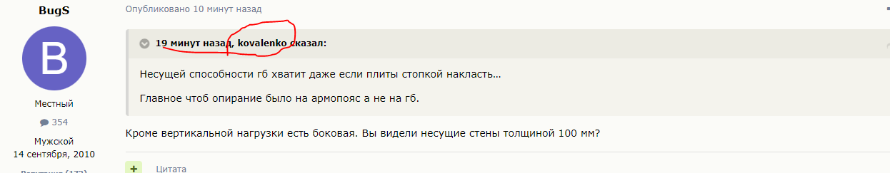

kovalenko Опубліковано: 25 грудня 2021 Поділитись Опубліковано: 25 грудня 2021 Несущей способности гб хватит даже если плиты стопкой накласть… Главное чтоб опирание было на армопояс а не на гб. 1 Посилання на коментар Поділитися на інших сайтах More sharing options...
BugS Опубліковано: 25 грудня 2021 Поділитись Опубліковано: 25 грудня 2021 7 минут назад, kovalenko сказал: Несущей способности гб хватит даже если плиты стопкой накласть… Главное чтоб опирание было на армопояс а не на гб. Кроме вертикальной нагрузки есть боковая. Вы видели несущие стены толщиной 100 мм? Посилання на коментар Поділитися на інших сайтах More sharing options...
semengv Опубліковано: 25 грудня 2021 Поділитись Опубліковано: 25 грудня 2021 1 минуту назад, kovalenko сказал: Несущей способности гб хватит даже если плиты стопкой накласть… Главное чтоб опирание было на армопояс а не на гб. В общем верно. Главное технологию соблюсти. С 2012 года наблюдала строительство в Белгороде - почти весь город строится с газоблока. И высотки в т.ч. Сестра на 8 этаже купила квартиру, сверху еще 1 этаж. Дом на склоне! Многоуровневый! Как китайская стена - в верху 9 этажей, внизу больше. Перепад очень большой. Квартиры раскупаются на этапе фундамента. Проблем с конструкцией нет. Были с вентиляцией - уже устранили. Дома напротив (там другая сестра купила) идут ниже - 4-7 этажей на склоне. Та же технология. Стройку наблюдала даже в январе! Делают бетонный каркас, льют перекрытие монолитом и каркас закладывают газоблоком 300 мм, затем 100 утепление. Обе сестры уже давно сделали ремонты чистовые - особых проблем нет. Единственное - звукоизоляция как в хрущевках. Посилання на коментар Поділитися на інших сайтах More sharing options...
semengv Опубліковано: 25 грудня 2021 Поділитись Опубліковано: 25 грудня 2021 (змінено) 2 минуты назад, BugS сказал: Кроме вертикальной нагрузки есть боковая. Вы видели несущие стены толщиной 100 мм? Судя по всему вы даже техкарты по ГБ не смотрели. Нет там перегородок из ГБ 100 мм. Не говоря уже о несущих. Несущие в основном несут двойную нагрузку. У меня они из 1,5 кирпича. А вот перестенки, которые планировались из кирпича - из-за его отсутствия И роста цены стали не интересны. Остался газоблок - перестенки теперь 200мм. Вполне себе ничего. Змінено 25 грудня 2021 користувачем semengv Посилання на коментар Поділитися на інших сайтах More sharing options...
