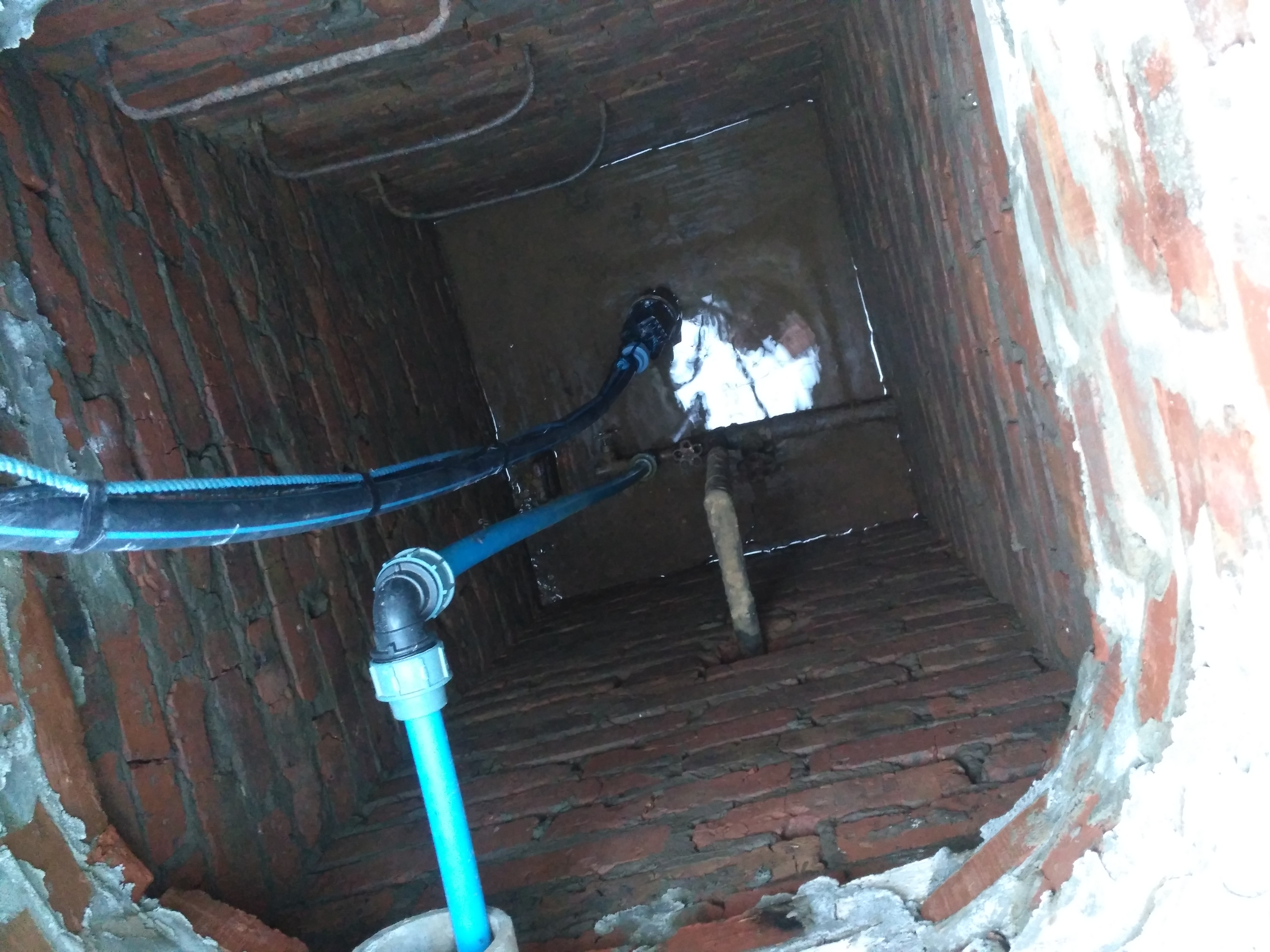

horrr Опубліковано: 10 квітня 2018 Поділитись Опубліковано: 10 квітня 2018 Добрый день. Помогите решить проблему. Есть водопроводная яма (частный сектор), в которой расположен подвод воды в дом и в сад. Там расположены краны и разводка. В зимний период яма наполняется водой от дождей и талого снега. Это происходит с начала осенних дождей до апреля. таким образом коммуникации находятся в воде около полу года. Я боюсь что трубы и краны от этого в один прекрасный день придут в негодность и будет потоп. Вода предположительно (по наблюдениям) просачивается либо через кирпичную кладку, либо прямо из земли снизу. Подскажите кто как решал подобную проблему. Посилання на коментар Поділитися на інших сайтах More sharing options...
Romb Опубліковано: 10 квітня 2018 Поділитись Опубліковано: 10 квітня 2018 . Подскажите кто как решал подобную проблему. Поплавковый насос не думали вбросить? Посилання на коментар Поділитися на інших сайтах More sharing options...
jenkins Опубліковано: 10 квітня 2018 Поділитись Опубліковано: 10 квітня 2018 уровень грунтовых вод какой? Если уровнень грунтовых вод выше дна этого колодца, то простыми способами ничего не получится кроме как откачивать вечность. Если уровень грунтовых воды ниже дна, тогда из простого: 1) дать возможность воде куда-то уходить, а именно - в дне садовым буром бурите одну-две дырки дойдя до какого то песка. Туда вствяляете канализационную трубу с прорезями ( или дырок насверлите) , чтобы вода смогла уходить в эту трубу. Микро-дренаж. 2) максимально не пускать воду в яму. Найти источники воды - откуда именно текут? Если вода течет по поверхности, а яма в низменности, тогда можно подумать о водоводе в виде бетонных или иных лоточков которые отведут основню воду мимо ямы. Если Вода просачивается скажем на глубине в пол метра через кирпичи, тогда можно выкопать по периметру ямы канаву глубиной скажем в метр, и засыпать ее мощной глиной. Так называемый гляняный замок. Это минимизирует попадание воды. А то что просочится - все таки уйдет через дно. Так же можно сделать аналогичные микро-дренажи вертикальные за пределами ямы, чтобы вода основная ухадила через них ниже дна. Сделать кирпичную кладку герметичным сооружением почти нереально. Проще разобрать и вылить из цельного бетона аналогичное сооружение. Посилання на коментар Поділитися на інших сайтах More sharing options...
horrr Опубліковано: 10 квітня 2018 Автор Поділитись Опубліковано: 10 квітня 2018 Поплавковый насос не думали вбросить? Да, справляется и обычный насос с нижним забором воды. Добавлено через 14 минут уровень грунтовых вод какой? Если уровнень грунтовых вод выше дна этого колодца, то простыми способами ничего не получится кроме как откачивать вечность. Если уровень грунтовых воды ниже дна, тогда из простого: 1) дать возможность воде куда-то уходить, а именно - в дне садовым буром бурите одну-две дырки дойдя до какого то песка. Туда вствяляете канализационную трубу с прорезями ( или дырок насверлите) , чтобы вода смогла уходить в эту трубу. Микро-дренаж. 2) максимально не пускать воду в яму. Найти источники воды - откуда именно текут? Если вода течет по поверхности, а яма в низменности, тогда можно подумать о водоводе в виде бетонных или иных лоточков которые отведут основню воду мимо ямы. Если Вода просачивается скажем на глубине в пол метра через кирпичи, тогда можно выкопать по периметру ямы канаву глубиной скажем в метр, и засыпать ее мощной глиной. Так называемый гляняный замок. Это минимизирует попадание воды. А то что просочится - все таки уйдет через дно. Так же можно сделать аналогичные микро-дренажи вертикальные за пределами ямы, чтобы вода основная ухадила через них ниже дна. Сделать кирпичную кладку герметичным сооружением почти нереально. Проще разобрать и вылить из цельного бетона аналогичное сооружение. Грунтовые воды не знаю где. Это на горе, если так можно выразится. (Скважина для воды - 50м). То же самое насчет дренажа до песка - песок очень далеко. Хотя совет хороший, спасибо. Накрывал сверху клеенкой (думал сверху затекает), не помогло. Там, да по уклону, мимо течет вода. В прошлом году сделал бровку из блоков и цемента, вода пошла мимо визуально, но яма все равно полная весной. Глину подсыпал, но не рыл на пол метра, как Вы предлагаете, а просто обложил слой вокруг ямы, тоже не помогло. Так что мне больше всего подходит либо нормальный глиняный замок, либо микродренажи. Тоесть просто вокруг ямы насверлить дырок глубиной ниже уровня водопроводной ямы и вставить туда, скажем пластиковую трубу. Я правильно понял? Посилання на коментар Поділитися на інших сайтах More sharing options...
jenkins Опубліковано: 10 квітня 2018 Поділитись Опубліковано: 10 квітня 2018 Для начала определите все таки источник основной воды. Сделайте на расстоянии метра два-три от ямы - ямку глубиной в метра полтора, можно тем же садовым буром, и смотрите на уровень воды в ней. Лучше сделать несколько ямок с разной глубиной, скажем 50см, 100см, 150см, чтобы понимать на какой глубине поступает вода. Дальше действовать исходя из результатов. Посилання на коментар Поділитися на інших сайтах More sharing options...
