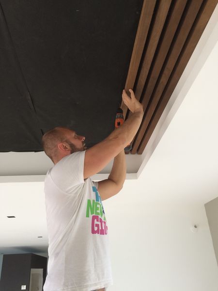

Добрый день. Хочу сделать себе потолок подобного типа. Подскажите кто сталкивался с таким потолком - каким образом крепятся рейки к ж/б перекрытию, а также где можно приобрести такие идеально ровные рейки длиной 3м?
На рейке с обратной стороны пластина металлическая. Вот её и крепят к потолку.
Красится в цвет потолка ( в данном случае черный). При высоте 3 метра или 3+ вы пластины не увидите.
Рейки могут быть и не идеально ровные. Выставляется зазор ( по кондуктору) и крепятся.
