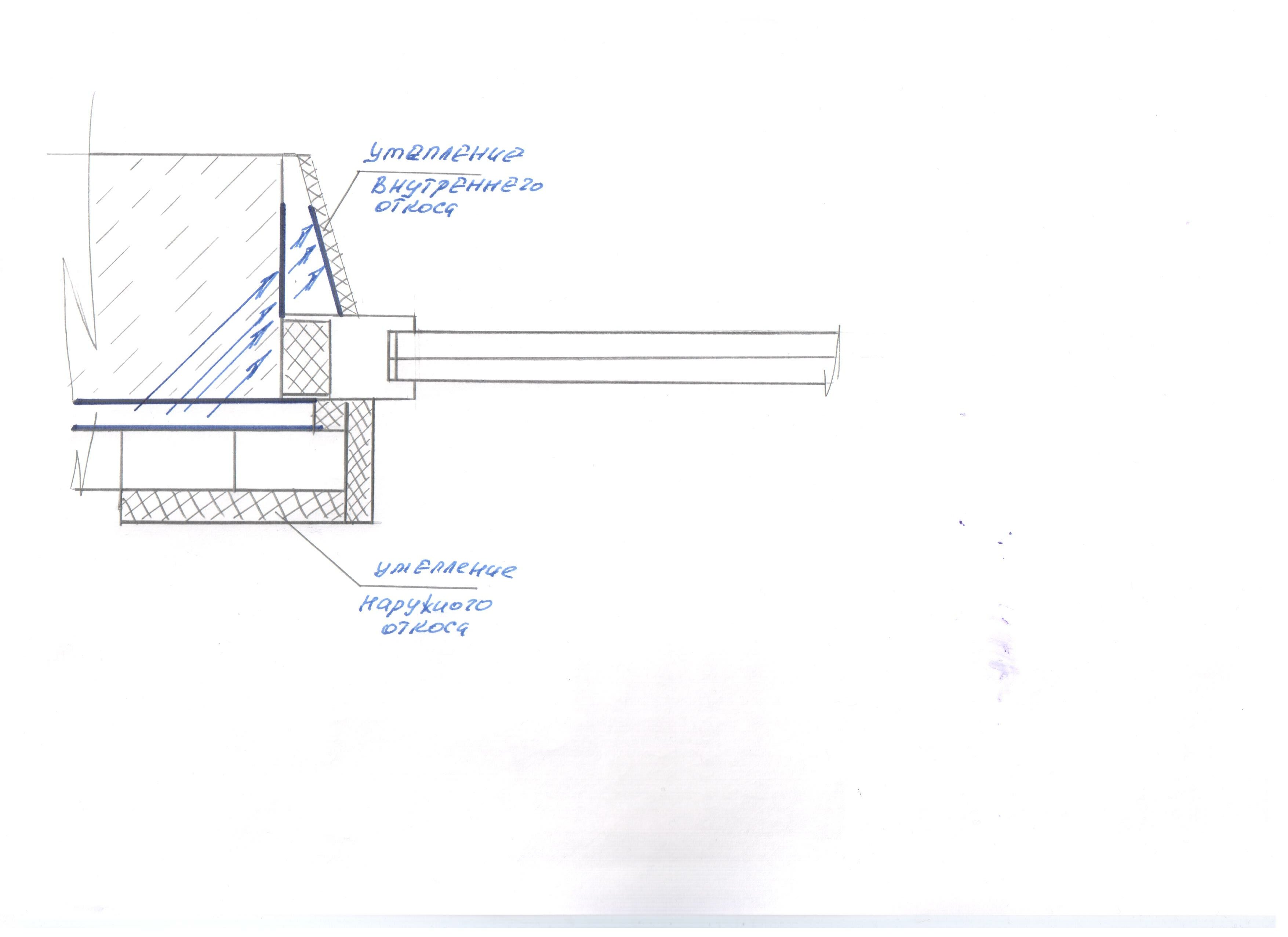

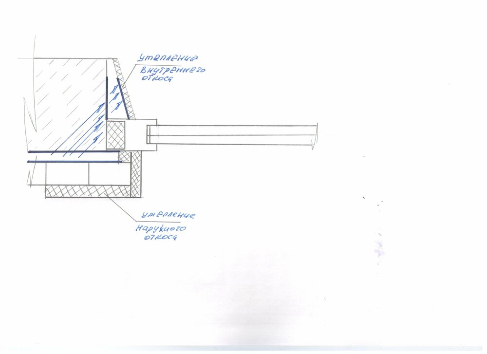

Фасад-декор Опубліковано: 4 квітня 2018 Поділитись Опубліковано: 4 квітня 2018 (змінено) Могу добавить от себя, что есть "пистолеты" по аналогии с пистолетами для герметиков для смесей. Я использую для заделки отверстий малым (16-14мм)диаметром. Стоит по разному от 200гр.и имеет разную емкость. Добавлено через 12 минут Утепление внутреннего откоса по всему периметру. Наружное утепление в данном случае бессмысленно. Ниже выдержка из ДБН "Тепловая изоляция" Для запобігання зниженню температури внутрішньої поверхні конструктивних елементів вікон з ПВХ профілів, алюмінієвих профілів, а також дерев'яних брусків завтовшки менше ніж 100 мм на поверхні укосів з боку приміщення слід передбачати встановлення теплоізолюючих елементів з використанням утеплювачів або відбивної ізоляції. Мы как бы говорим о ситуациях по факту, а не строим новый дом. Где же вы раньше были то с вашим ДБНом 1.01)) В следующий раз, когда ко мне обратяться с подобной ситуацией , как у т.с, а они бывают и сложнее( изнутри откос не утеплен / кстати по утепленным изнутри откосам - это отдельная и не однозначная тема/, как у т.с, а бывает утеплен но, сыреет и т.д.)) и внутренняя отделка не позволяет себя трогать по разным причинам. А снаружи конструктив примыкания к профилю и щели иные, что пена и герметики не прокатят как у т.с. И чтобы обойтись малой кровью - единственный вариант - наружный откос с обрамлением по углу. Декорация. К стати можно даже красиво обыграть, так вот..- То, вот я теперь возьму этот ваш вытяг, и куда мне его приклеить, на откос внутри или снаружи? Или может с ним в wc сходить сразу?) И сколько денег взять у заказчика за такую работу ?)):D Змінено 4 квітня 2018 користувачем PROFITEC Посилання на коментар Поділитися на інших сайтах More sharing options...
Скромный прораб Опубліковано: 4 квітня 2018 Поділитись Опубліковано: 4 квітня 2018 Представляю какие вы сметы заказчикам выставляете. Добавлено через 5 минут Напрасно вы так! Опытный прораб потому и опытный, что уже собак наелся на откосах. А вы только думаете как от туда букашек отлавливать. Теперь серьезно, я бы взял силикон прозрачный, засунул в пистолет, и САМ прошелся тонким слоем именно чтоб всякие жуки туда не лазили. Все остальное меня бы не смущало. Описанная лента может быть и используется, но при монтаже окна, а не после. Хотя вряд-ли, у оконщиков нужно спросить. У них демпферный шов в палец это нормальная ситуация. По поводу демонтажа, это был мой ответ Чемберлену на "купите ПСУЛ и наклейте", вот просто и легко. Заделывать надо, пеной, потом герметиками.... безвыходных ситуаций не бывает. И дело не только в жуках и пауках, а в том что весь косой дождь и снег будут между рамой и стеной, сырость обеспечена(((. А к смете на установку окон я не имею никакого отношения. Скажу больше, сейчас ТС с учетом доделок "попадет" немного больше, чем ему стоил бы изначально правильный монтаж, не говоря уже о головной боли. Я не хочу сказать, что ТС сэкономил, скорей всего просто не повезло с "мастерами", а рядом не было прораба, да еще и скромного Посилання на коментар Поділитися на інших сайтах More sharing options...

uteplis Опубліковано: 8 квітня 2018 Поділитись Опубліковано: 8 квітня 2018 Где же вы раньше были то с вашим ДБНом 1.01))В Днепре. То, вот я теперь возьму этот ваш вытяг, и куда мне его приклеить, на откос внутри или снаружи? Или может с ним в wc сходить сразу?)А вы чем руководствуетесь в своей работе, многолетним опытом, или развитой интуицией? Меня откровенно удивляет контингент "спецов", которые оставляют за собой право последней инстанции, не взирая на Гос. стандарты. Помоему хамство, предлагать сходить в WC с документом, который должен лежать на столе у каждого, кто занимается термоизоляцией. Попрежнему считаю свое мнение верным, поскольку изоляция наружного откоса по кирпичу не даст ровным счетом никакого эфекта в силу того, что воздушный зазор препятствует объединению стены и облицовки. Утепление внутреннего откоса как правило делается ЭППС с последующей отделкой. Толщина данного утеплителя начинается от 10мм. и в большинстве случаев позволяет применить его в местах с ограниченным типоразмером. Поднятие температуры на поверхности "отодвинет " точку росы вглубь что нам и надо. Посилання на коментар Поділитися на інших сайтах More sharing options...
shneider_vova Опубліковано: 8 квітня 2018 Поділитись Опубліковано: 8 квітня 2018 Такое утепление более актуально для стены из кирпича. Для газобетона зачастую можно не утеплять - я для себя считал - при стене d300 375 мм и установке окна в 100 мм от наружной грани - утепление откоса 20 мм изнутри повышало температуру на откосе всего на 1 градус 1 Посилання на коментар Поділитися на інших сайтах More sharing options...
Скромный прораб Опубліковано: 8 квітня 2018 Поділитись Опубліковано: 8 квітня 2018 Такое утепление более актуально для стены из кирпича. Для газобетона зачастую можно не утеплять - я для себя считал - при стене d300 375 мм и установке окна в 100 мм от наружной грани - утепление откоса 20 мм изнутри повышало температуру на откосе всего на 1 градус Из практики, для стены из кирпича то же не актуально, ничего похожего на сырость, а тем более на плесень и грибок не наблюдается. Конкретно, стена в полтора полнотелого красного кирпича, утеплитель мин. вата 100мм, наружный откос ЭППС 30мм, внутри откос (и стены) классическая известково-песчаная штукатурка. 2 Посилання на коментар Поділитися на інших сайтах More sharing options...

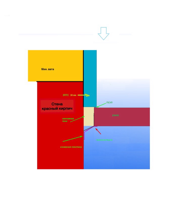

shneider_vova Опубліковано: 8 квітня 2018 Поділитись Опубліковано: 8 квітня 2018 Из практики, для стены из кирпича то же не актуально, ничего похожего на сырость, а тем более на плесень и грибок не наблюдается. Конкретно, стена в полтора полнотелого красного кирпича, утеплитель мин. вата 100мм, наружный откос ЭППС 30мм, внутри откос (и стены) классическая известково-песчаная штукатурка. Если утеплённый кирпич - то это уже не совсем кирпич 1 Посилання на коментар Поділитися на інших сайтах More sharing options...
