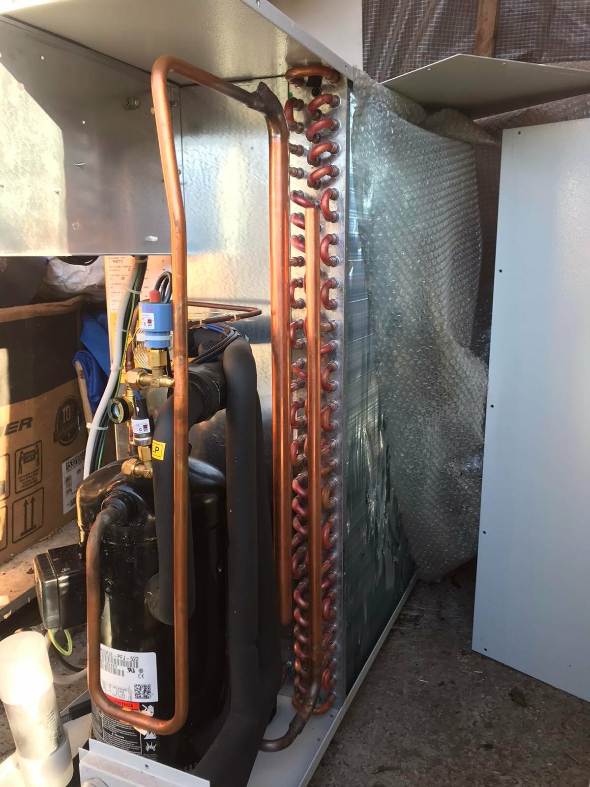

Dem@ Опубліковано: 18 лютого 2023 Поділитись Опубліковано: 18 лютого 2023 Если разберете наружный блок и сделаете фотки испарителя.смогу что-то сказать. Посилання на коментар Поділитися на інших сайтах More sharing options...
Сергей 31 Опубліковано: 18 лютого 2023 Поділитись Опубліковано: 18 лютого 2023 Только что, Dem@ сказал: Если разберете наружный блок и сделаете фотки испарителя.смогу что-то сказать. Не моя часть котельной. Чужое разбирать не буду. Посилання на коментар Поділитися на інших сайтах More sharing options...

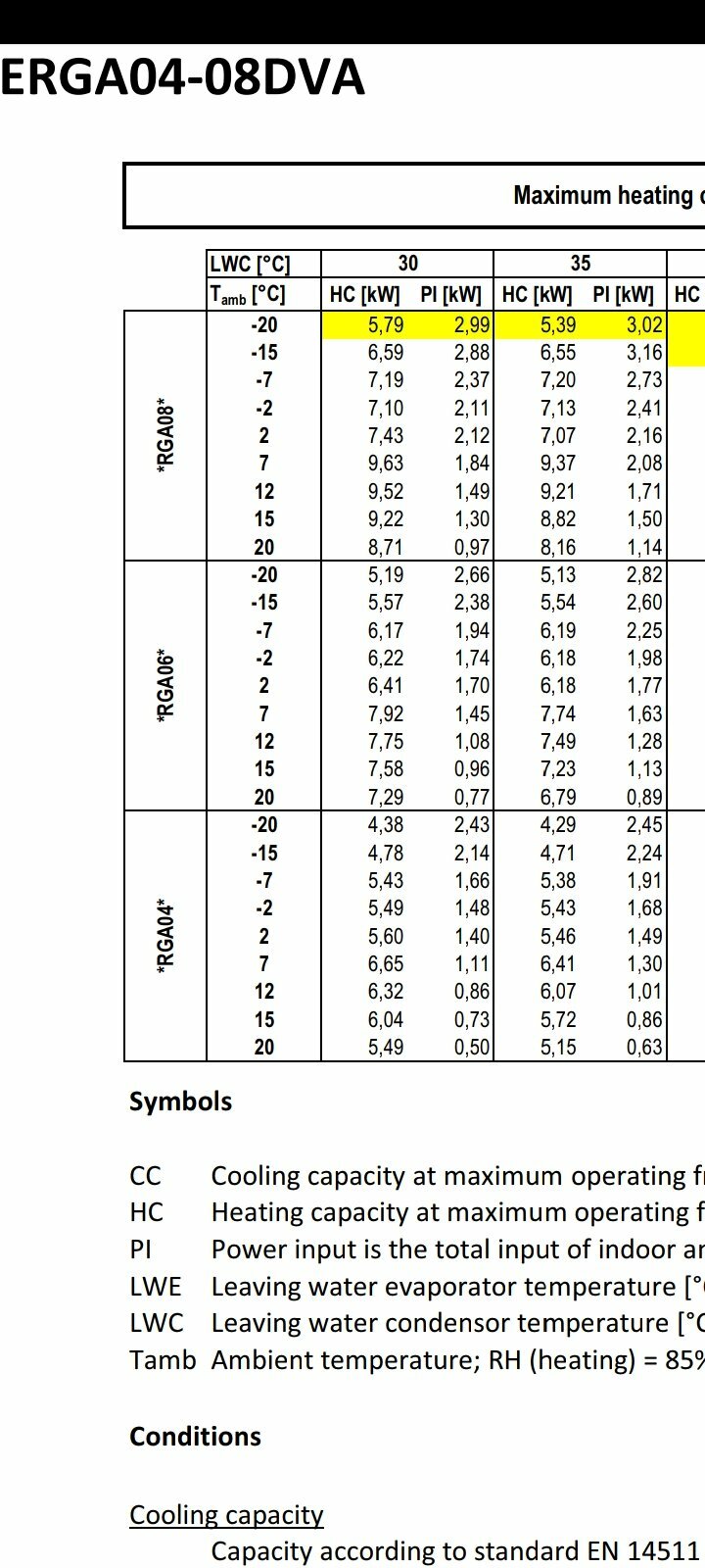

blacktigra Опубліковано: 19 лютого 2023 Поділитись Опубліковано: 19 лютого 2023 (змінено) 1 час назад, volomoto сказал: А сильні морози — це скільки? Просто я для себе порахував точку бівалентності і це -10º і 6 кВт при температурі ОВ не більше 35 градусів, відповідно я б хотів ТН, який буде мати продуктивність 6 кВт і СОР десь 3 при -10. То я мав на увазі лінійку на 11-16 кВт. Під ваші параметри можна дивитись на лінійку 6-8 кВт. Вони дешевші, компактниші, та мають ширший діапазон модуляції. Навіть четвірка підійде, але там різниця в вартості невелика. Таблиця на скріншоті від D серії, зараз трохи новіша Е серія, проте продуктивність та СОР однакові, єдине що трохи змінили конструкцію. Ця таблиця враховує втрати під час відтайки. ERGA04-08DVA_EEDEN19_Data Books_English.pdf Змінено 19 лютого 2023 користувачем blacktigra 2 Посилання на коментар Поділитися на інших сайтах More sharing options...
volomoto Опубліковано: 20 лютого 2023 Поділитись Опубліковано: 20 лютого 2023 23 години тому, blacktigra сказав: Під ваші параметри можна дивитись на лінійку 6-8 кВт. Вони дешевші, компактниші, та мають ширший діапазон модуляції. Навіть четвірка підійде, але там різниця в вартості невелика. Я якраз дивився на 8 кВт, бо всяку буває (тут мається на увазі відключення ЕЕ) і краще мати трохи запасу потужності, щоб ТН було достатньо не менш як в 95% часу працювати тільки 12 год на добу. Тоді й нічний тариф буде краще утилізовуватись і навіть не зважаючи на нижчий СОР вночі. Я правильно розумію, що для опалення, охолодження і ГВП мені потрібен зовнішній блок ERGA08DVA (або EVA) + внутрішній EHBX08D9W? Посилання на коментар Поділитися на інших сайтах More sharing options...

blacktigra Опубліковано: 20 лютого 2023 Поділитись Опубліковано: 20 лютого 2023 5 часов назад, volomoto сказал: Я правильно розумію, що для опалення, охолодження і ГВП мені потрібен зовнішній блок ERGA08DVA (або EVA) + внутрішній EHBX08D9W? Так, вірно. Є ще із ТЕНом на 6 кВт. Поточна серія E, D вже не виробляється. 1 Посилання на коментар Поділитися на інших сайтах More sharing options...

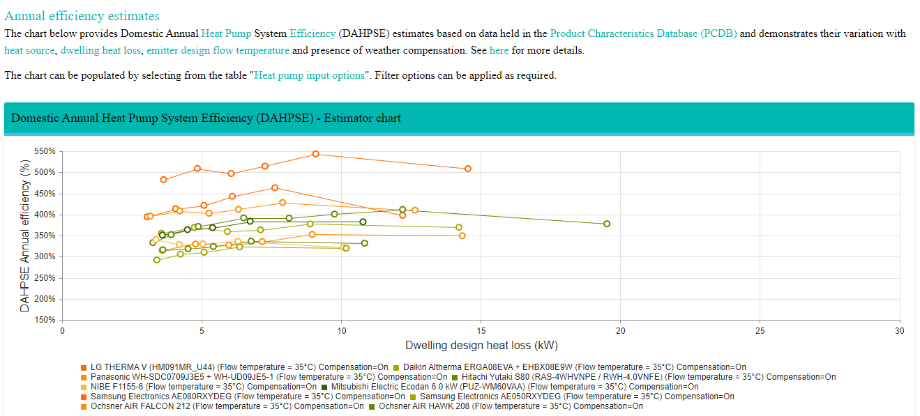

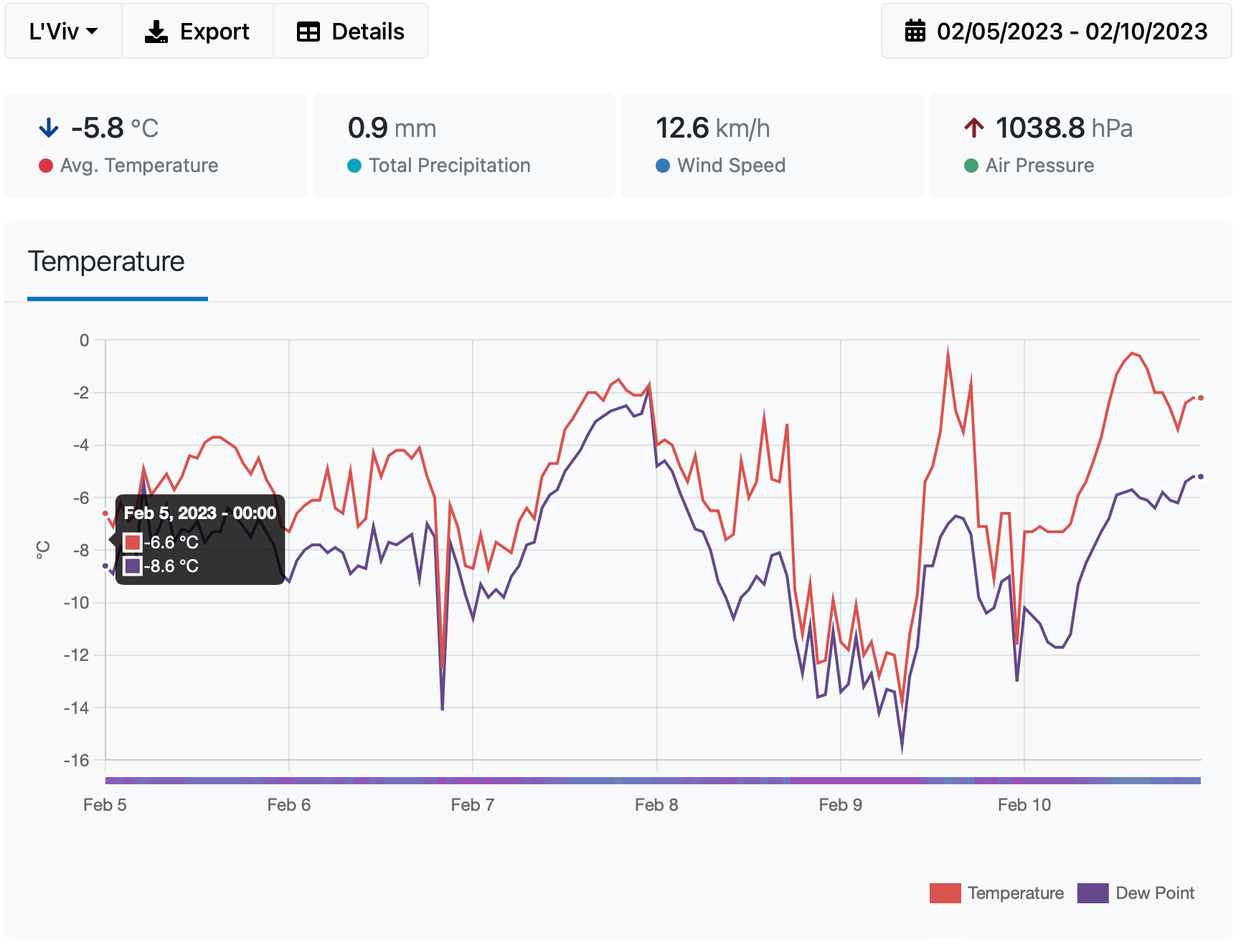

Dmode Опубліковано: 20 лютого 2023 Автор Поділитись Опубліковано: 20 лютого 2023 (змінено) Ось напевно корисний сайт де можна порівняти багато моделей теплових насосів для клімату Британії. Вибираєте виробника, модель, потужність, температуру води, погодозалежність і т.д. Методика оцінки теж там описана. Нижче скрін як виглядає порівняння. Змінено 20 лютого 2023 користувачем Dmode 4 1 Посилання на коментар Поділитися на інших сайтах More sharing options...

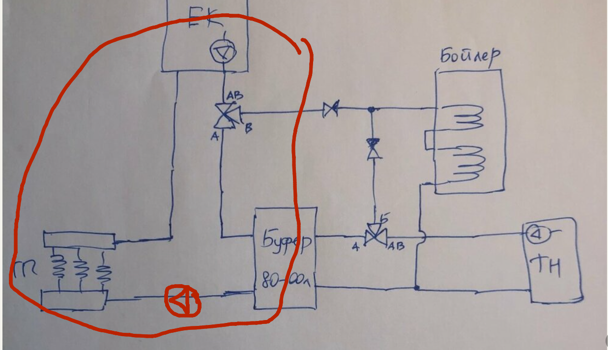

Dmode Опубліковано: 22 лютого 2023 Автор Поділитись Опубліковано: 22 лютого 2023 (змінено) 6 минут назад, volomoto сказал: ТЕН мені не потрібен, бо вже є електрокотел, який може як догрівати, так і повністю на себе взяти опалення Як плануєте підключати блок теплового насосу, послідовно чи паралельно відносно електрокотла? Змінено 22 лютого 2023 користувачем Dmode Посилання на коментар Поділитися на інших сайтах More sharing options...

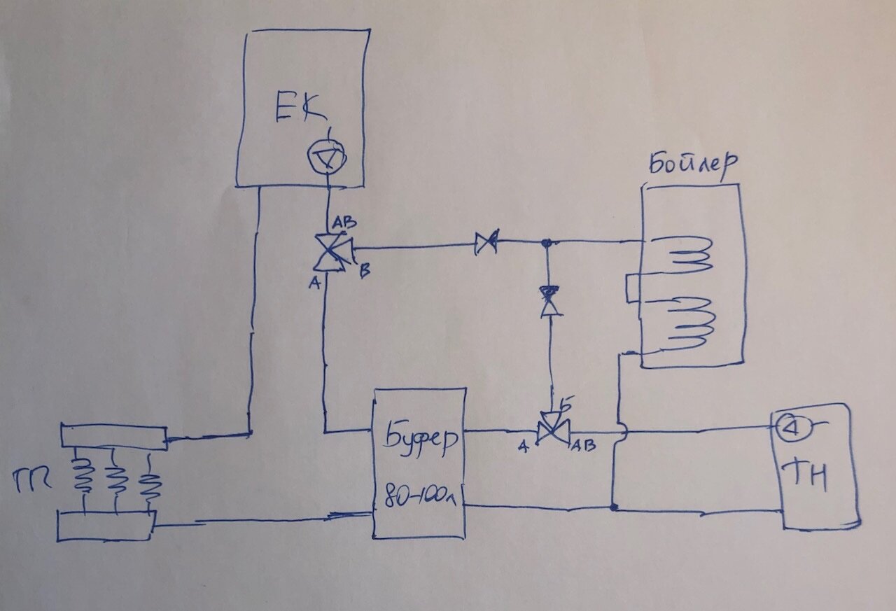

volomoto Опубліковано: 22 лютого 2023 Поділитись Опубліковано: 22 лютого 2023 22 хвилини тому, Dmode сказав: Як плануєте підключати блок теплового насосу, послідовно чи паралельно існуючому електрокотлу? Послідовно, але з буфером для гідравлічного узгодження і для розморожування: Прихований текст В такому випадку мені мінімально потрібно вносити зміти в існуючу систему. Посилання на коментар Поділитися на інших сайтах More sharing options...
Dmode Опубліковано: 22 лютого 2023 Автор Поділитись Опубліковано: 22 лютого 2023 41 минуту назад, volomoto сказал: з буфером Я правильно зрозумів що в такій схемі потрібний ще один насос який буде працювати коли електрокотел відключений? Бо інакше ТН буде прокачувати воду по кільцю до буфера, а кільце від буфера до споживачів буде без циркуляції? Спойлер 3 Посилання на коментар Поділитися на інших сайтах More sharing options...

volomoto Опубліковано: 22 лютого 2023 Поділитись Опубліковано: 22 лютого 2023 28 хвилин тому, Dmode сказав: Я правильно зрозумів що в такій схемі потрібний ще один насос який буде працювати коли електрокотел відключений? Скат має режим постіної роботи насоса, незалежно від стану контактів термостата, тому не треба додаткового насоса. Якщо сухий контакт розімкнений, то Скат виконує функцію насоса, якщо ж замкнутий, то догріває до заданої температури. Якщо ЕК і ТН будуть працювати по однаковій температурній кривій, то можна термостат замкнути на постійно, тоді скат включить тени тільки якщо потягне з буфера холоднішу, ніж уставка, воду. На схемі я зробив помилку з напрямом прокачування з буфера і на ТП: з буфера має поступати на обртку котла, а подача має прямо йти на ТП. 30 хвилин тому, blacktigra сказав: Нажаль, ТЕН буде в будь якому випадку - або 6 або 9 кВт загальної потужності. Внутрішніх блоків без ТЕНів у Дайкіна зараз нема. Тоді нехай буде, але надісь, що в налаштуваннях його можна відключити. 31 хвилину тому, blacktigra сказав: Я б радив спочатку обрати обладнання, потім вже адаптувати гідравлічну схему та алгоритм керування, бо є нюанси у кожного виробника. Так і роблю, але в мене є Siemens S7 1200 PLC, який керує низькорівневими процесами в будинку, тому є велика гнучккість в релейній логіці, яку можна досягнути. Якщо ТН має достатньо сигнальних виходів, або той же Modbus, то зможу подружити різних звірів в зоопарку. 25 хвилин тому, blacktigra сказав: Я б докупив ТЕН в бойлер, та не прив'язував би до нього котел. З мого досвіду так буде спокійніше всім. Так докупити не проблема, але ТЕН зможе нагріти тільки половину бойлера, бо розташований на середині висоти бака. Конструкція бойлера не дозволяє поставити ТЕН в сам низ без допилювання напильником. 3 Посилання на коментар Поділитися на інших сайтах More sharing options...

blacktigra Опубліковано: 23 лютого 2023 Поділитись Опубліковано: 23 лютого 2023 3 часа назад, volomoto сказал: Так потрібно зробити так, щоб в один момент часу працювало щось одне. Якщо в ТН є сухий контакт або регістр (в крайньому випадку можна взяти сигнал з 3-ходового через інтерфейсне реле), який говорить про нагрів бойлера, то ЕК буде виключений. Технічно зробити це можна - на внутрішньому блоці окремі сигнали для керування ТЕНом та 3-ходовим клапаном. Але задум використання зовнішнього ТЕНу в бойлері полягає в тому, що ТН може гріти опалення в той час коли ТЕН в бойлері паралельно гріє ГВП, окремо один від одного. Саме тому вбудовані ТЕНи у внутрішньому блоці настінного типу не використовуються для приготування ГВП, бо поки не нагріється гаряча вода в бойлері контур опалення не працюватиме. Тому якщо вішати на один теплообмінник котел та ТН, доведеться зупиняти ТН поки працює котел, бо існує можливість підмішування гарячої обратки із теплообмінника в обратку до ТН із системи опалення, і навпаки, бо в залежності від поточної ситуації витрата теплоносія через тепловий насос може бути як більшою так і меншою ніж у котла. Спробуйте відобразити на вашій схемі напрямок руху теплоносія в залежності від режиму роботи. У вашому випадку може дійсно спочатку спробувати використати інвертор, а ТЕН завжди можна додати пізніше. Посилання на коментар Поділитися на інших сайтах More sharing options...
