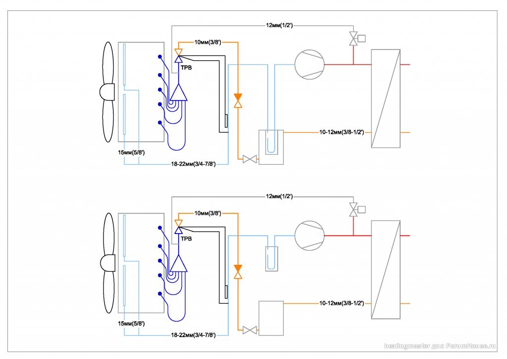

Dem@ Опубліковано: 26 січня 2021 Поділитись Опубліковано: 26 січня 2021 Я бы поспорил. На больших разветвленных системах с несколькими потребителями - может быть. Не С системами нет проблем. А кондиционер сплит с оттайкой паром. Где Взять энергию для оттайки 2 Посилання на коментар Поділитися на інших сайтах More sharing options...
laritus Опубліковано: 26 січня 2021 Поділитись Опубліковано: 26 січня 2021 Только вот сколько по времени будет греться бочка от форконденсатора до 60-80С? И какое количество тепла будет доступно в форконденсаторе при работе на те же теплые полы? все зависит от мощности ТН, объема нагреваемой воды и первичной температуры этой воды, сами можите прикинуть используя обычный калькулятор. Но даже если взять 100 литров с первичной температурой от 10С и нагреть ее до 60С (до +80С я бы просто догревал ТЭН-ом, чтобы уничтожить микрофлору раз в неделю) и самую скромную мощность в 2 кВт то по времени это 2 ч 54 мин 27 с, если 4 кВт - 1 ч 27 мин 13 с, если 6 кВт - 0 ч 58 мин 9 с и т.д. А вы не задумывались откуда берется тепловая энергия для оттайки "горячим паром"? в смысле не задумывался?!? Из фреона берется, а фреон кипит даже при минусовых температурах (он всеравно кипит в испарители, а так его по кругу гоняют заставляя выполнять еще вспомогательную работу либо по нагреву ГВС либо по разморозки внешнего теплообменника /испарителя в случае с ТН воздух-вода) в ТН воздух-вода источник воздух, в грунтовых - это грунт... или я вопроса не понял? Я бы поспорил. На больших разветвленных системах с несколькими потребителями - может быть. Не настаиваю... просто как совет , попробуйте вникнуть Dem@ - прав, более простого и экономичного решения еще не придумали ... т.е. это самая прогрессивная технология на сегодня. 1 Посилання на коментар Поділитися на інших сайтах More sharing options...
blacktigra Опубліковано: 26 січня 2021 Поділитись Опубліковано: 26 січня 2021 все зависит от мощности ТН, объема нагреваемой воды и первичной температуры этой воды, сами можите прикинуть используя обычный калькулятор. Но даже если взять 100 литров с первичной температурой от 10С и нагреть ее до 60С (до +80С я бы просто догревал ТЭН-ом, чтобы уничтожить микрофлору раз в неделю) и самую скромную мощность в 2 кВт то по времени это 2 ч 54 мин 27 с, если 4 кВт - 1 ч 27 мин 13 с, если 6 кВт - 0 ч 58 мин 9 с и т.д. Ок, тогда второй уровень. Вы уверены что сможете снять именно столько тепла в форконденсаторе, сколько указали в расчетах выше? или я вопроса не понял? Если не затруднит, покажите, пожалуйста, где на схеме у Dem@ процесс кипения происходит в момент оттайки. Не настаиваю... просто как совет , попробуйте вникнуть Dem@ - прав, более простого и экономичного решения еще не придумали ... т.е. это самая прогрессивная технология на сегодня. У меня есть дурная привычка все подвергать сомнению. И пока я не вижу особых преимуществ в обсуждаемом способе оттайки. 1 Посилання на коментар Поділитися на інших сайтах More sharing options...
Dem@ Опубліковано: 26 січня 2021 Поділитись Опубліковано: 26 січня 2021 Ок, У меня есть дурная привычка все подвергать сомнению. И пока я не вижу особых преимуществ в обсуждаемом способе оттайки. Вот машинка на оттайке паром. У него есть видео и самой оттайки паром. Могу скинуть на Вайбер свое. При разных температурах от 0 до -18 Посилання на коментар Поділитися на інших сайтах More sharing options...
laritus Опубліковано: 26 січня 2021 Поділитись Опубліковано: 26 січня 2021 (змінено) Вы уверены что сможете снять именно столько тепла в форконденсаторе, сколько указали в расчетах выше? это не важно, важно то, что это сопутствующее тепло. Если не затруднит, покажите, пожалуйста, где на схеме у Dem@ процесс кипения происходит в момент оттайки. Как художник - художнику (это не мой профиль , все тех. вопросы вам лучше специалист-практик расскажит ) Кипит всегда в испарители после ТРВ если смотреть по движению фреона (прямоугольник с пропеллером - слева испаритель, на зеркально-противоположной стороне с права это пластинчатый теплообменник - конденсатор с горячей магистралью сверху и обраткой - снизу. Маленькие прямоугольники по середине - это какой-то докипатель/ресивер, а круг - это компрессор), бирюзовая линия 15 мм (5/8) линия подачи, вас должна заинтереосвать серая верхняя линия 12 мм (1/2 я не понял как оно регулируется ) ну и оранжевая 10 мм (3/8) которые возле ТРВ и от которого синим (называется паук) отведены медные трубки без указания диаметра (после ТРВ по ним пар поступает в испаритель)... только на видео на которое давал ссылку ранее по другом организовано. Змінено 26 січня 2021 користувачем laritus 1 Посилання на коментар Поділитися на інших сайтах More sharing options...

4587derek Опубліковано: 27 січня 2021 Поділитись Опубліковано: 27 січня 2021 Воттайке паром я не увидел в схеме дроселирующего устройства, а следовательно где возмётся сопротивление для создания давления и поднятия температуры фреона. Оттайка паром, только ради спасения пластинчатого теплообменника от заморозки. Но она будет длится долго. Реверс проще, быстрее, эфективнее. Посилання на коментар Поділитися на інших сайтах More sharing options...
laritus Опубліковано: 27 січня 2021 Поділитись Опубліковано: 27 січня 2021 На них нет прямого ответа в гугле, придется соображать. и не будет (судя по формулировкам вопроса) , ответ надо искать на профильных форумах или задавать тому кто реализовал систему (из очевидного). А как дело до дискуссии доходит, то сразу в сторону - я не специалист, мучайте сервисников, и т.д. и т.п. т.е. если я честно указал, что не явл. специалистом (чтобы не вводить человека в заблуждение о своей как вы говорите - компетентности) и вопрос задан не по адресу , я виноват в том, что не поддерживаю дискуссию?!? интересная логика ... да наверное, с этой точки зрения я мега негодяй! Я задавал их т.к. думал что вы хотите разобраться в теме, а оказалось что вы просто по верхам нахватались. это не моя тема (точно не мой интерес) я не рассматривал вариант одиночного сплита , меня интересует гибридный вариант устройства совмещения геоконтура (у меня он уже на участке закопан) и сплита (изначально ссылку на Дройда давал) в этой связке фреон из геоконтура может использоваться для оттайки наружного блока (хотя проще попеременную работу организовать, само разморозиться) или преднагрева ГВС с конденсацией достаточной для температуры теплых полов без потерь на СОР (и собственно об этом уже ранее писал). Второй недостаток это время. разница в десяток секунд (в видео это видно, на которое давал ссылку там с 4х ходовым сравнивали) т.е. вообще ни о чем ... там же указано, что при разморозке 4-х ходовым теряется 1-2С теплоносителя. пытаясь понять преимущества и недостатки, и в каких случаях они имеют вес вы даже видео не посмотрели по сравнению на которое давал ссылку (да и теми вопросами которые вы задавали, что вы вообще могли понять? про хватит ли мощности? правильно сами говорите ... так ото языком поляпать) 1 Посилання на коментар Поділитися на інших сайтах More sharing options...
Dem@ Опубліковано: 27 січня 2021 Поділитись Опубліковано: 27 січня 2021 Чего все вцепились в эту оттайку паром. Это простота и надёжность. Нет размороженных теплообменников. Для Четырех ходового китайский контроллер стоит 70дол и то он может нервы попортить. Для оттайки паром -холодильный надёжный eliwell974 Что касается оттайки пара по времи Самая длинная при 0 с влажностью 90% Это 3минуты. При -12 90сек. При-18 70сек. Если дом имеет буферную ёмкость или подогрев пола с толстым бетоном. Он конечно оттайку реверсом не чувствует. Но когда батареи Это ощутимо. По поводу экономии не соглашусь. Мы взяли энергию с дома на оттаку и мы столько же должны вернуть. Оттайка паром по времени может и дольше в некоторых случаях. Но ничего возвращать не надо. ЗЫ есть же оттака паром у Дайкина. В паре с четырех ходовым. 3 Посилання на коментар Поділитися на інших сайтах More sharing options...

blacktigra Опубліковано: 28 січня 2021 Поділитись Опубліковано: 28 січня 2021 Это простота и надёжность. Нет размороженных теплообменников. Для Четырех ходового китайский контроллер стоит 70дол и то он может нервы попортить. Для оттайки паром -холодильный надёжный eliwell974 Простота конструкции это преимущество, тут я не спорю. Но eliwell управляет только оттайкой, ведь так? Что управляет стороной генерации тепла? Еще один термостат или контроллер? ЗЫ есть же оттака паром у Дайкина. В паре с четырех ходовым. В какой модели? меня интересует гибридный вариант устройства совмещения геоконтура (у меня он уже на участке закопан) и сплита (изначально ссылку на Дройда давал) в этой связке фреон из геоконтура может использоваться для оттайки наружного блока (хотя проще попеременную работу организовать, само разморозиться) или преднагрева ГВС с конденсацией достаточной для температуры теплых полов без потерь на СОР (и собственно об этом уже ранее писал). Как сделаете, поделитесь результатами. Интересно будет посмотреть на реализацию. Надеюсь, что дождусь. Посилання на коментар Поділитися на інших сайтах More sharing options...
Dem@ Опубліковано: 28 січня 2021 Поділитись Опубліковано: 28 січня 2021 Простота конструкции это преимущество, тут я не спорю. Но eliwell управляет только оттайкой, ведь так? Что управляет стороной генерации тепла? Еще один термостат или контроллер) Eliwell plus974 -работает на тепло Там три датчика. Один управляет температурой теплоносителя Второй оттайкой Третий отвечает за температуру компрессора-авария И по цифровому входу авария по датчикам давления . 1 Посилання на коментар Поділитися на інших сайтах More sharing options...

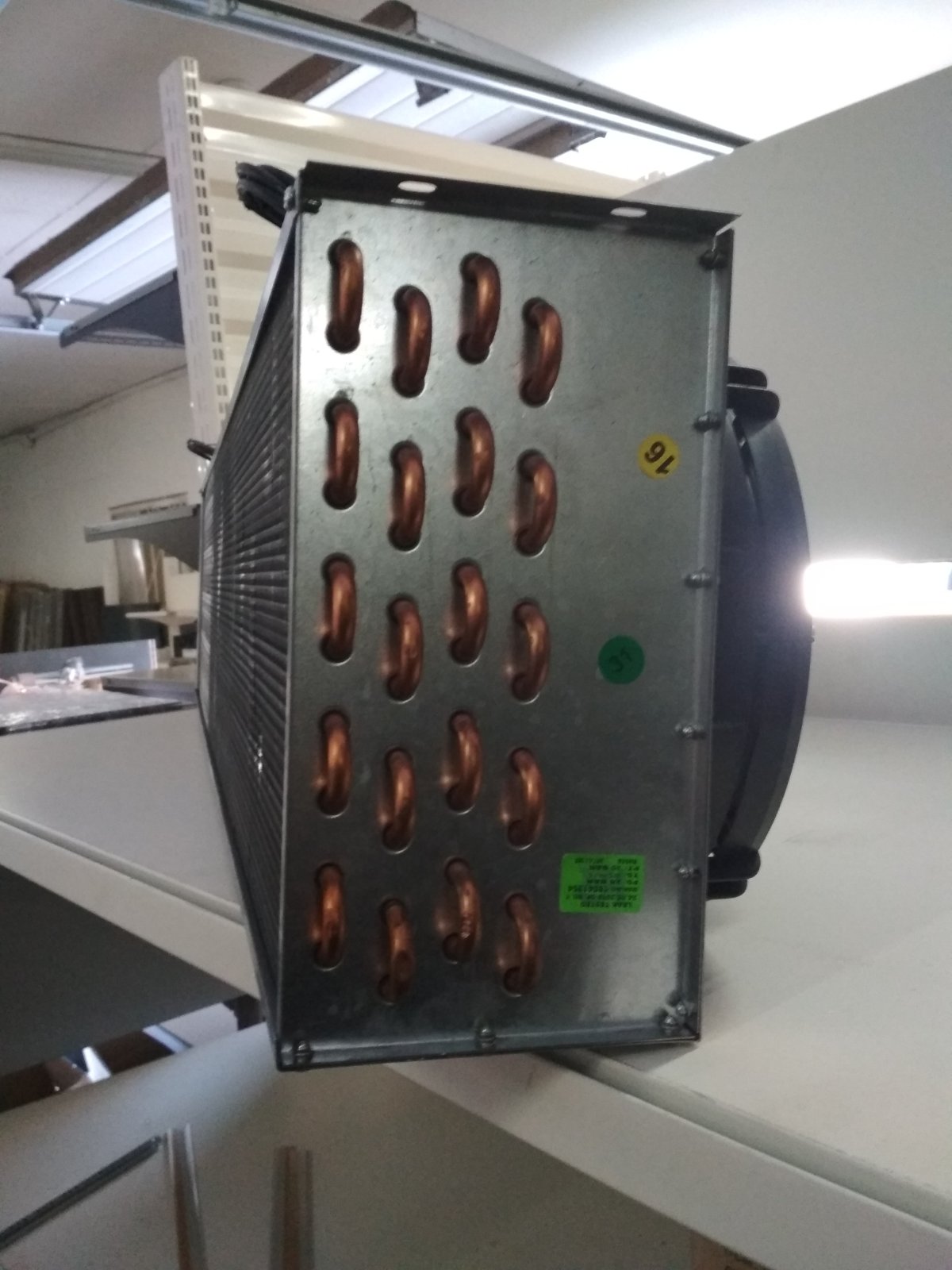

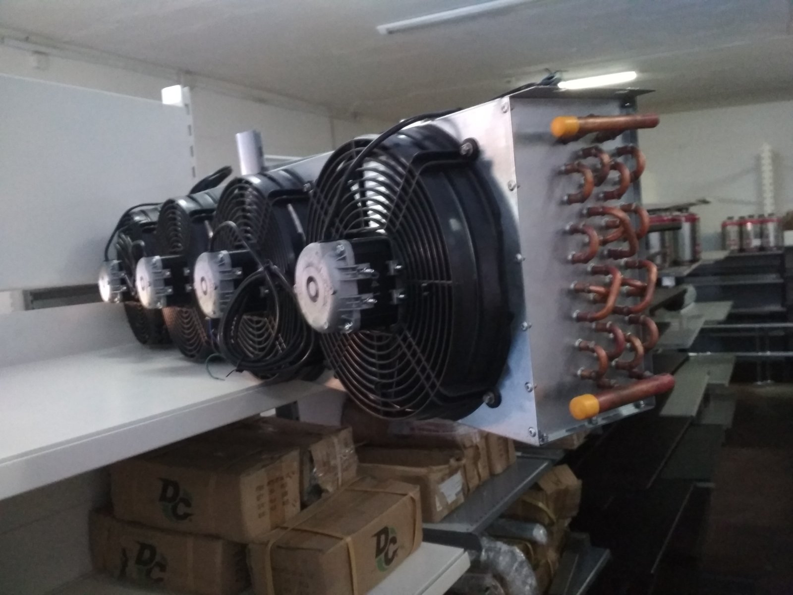

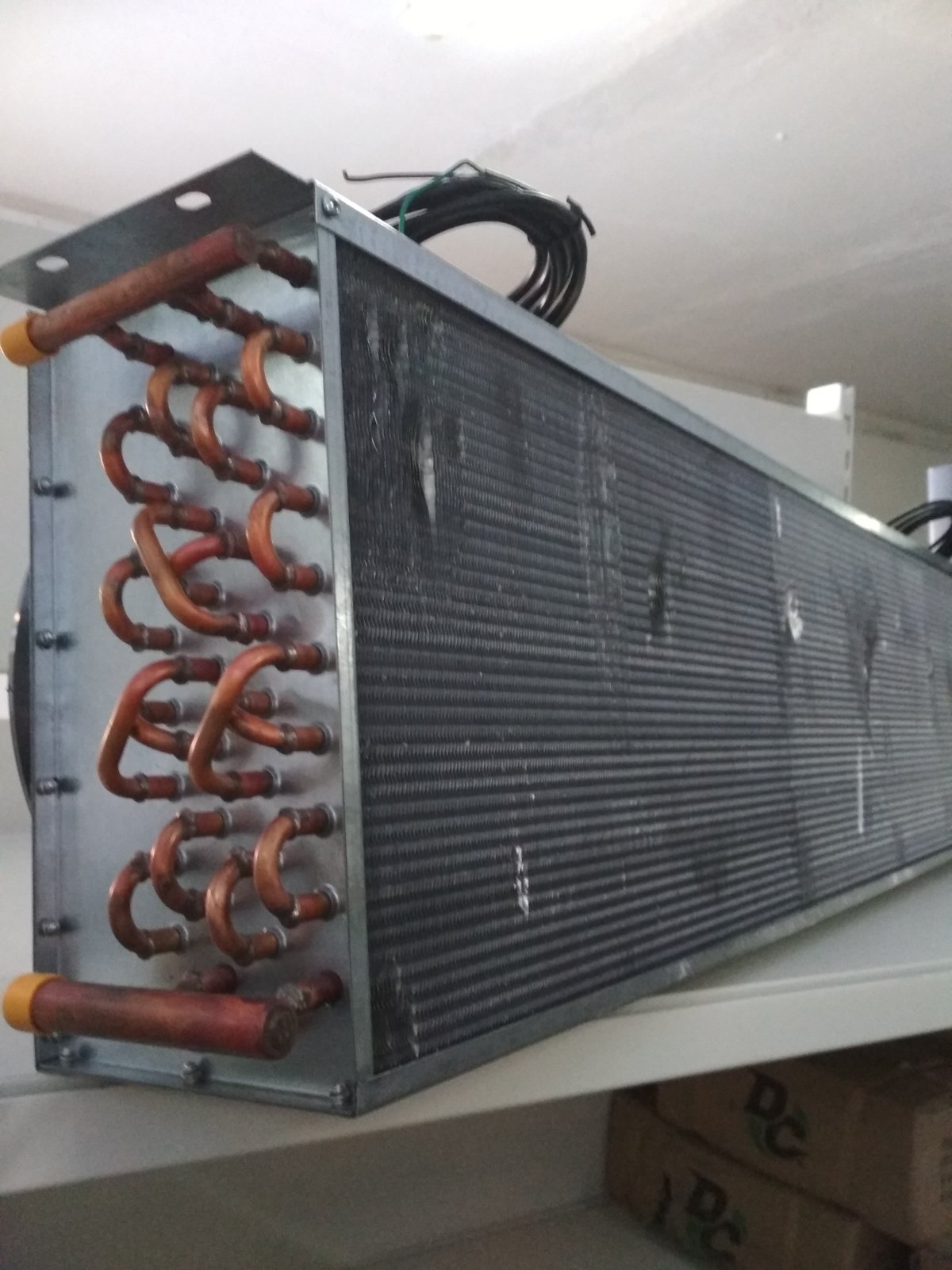

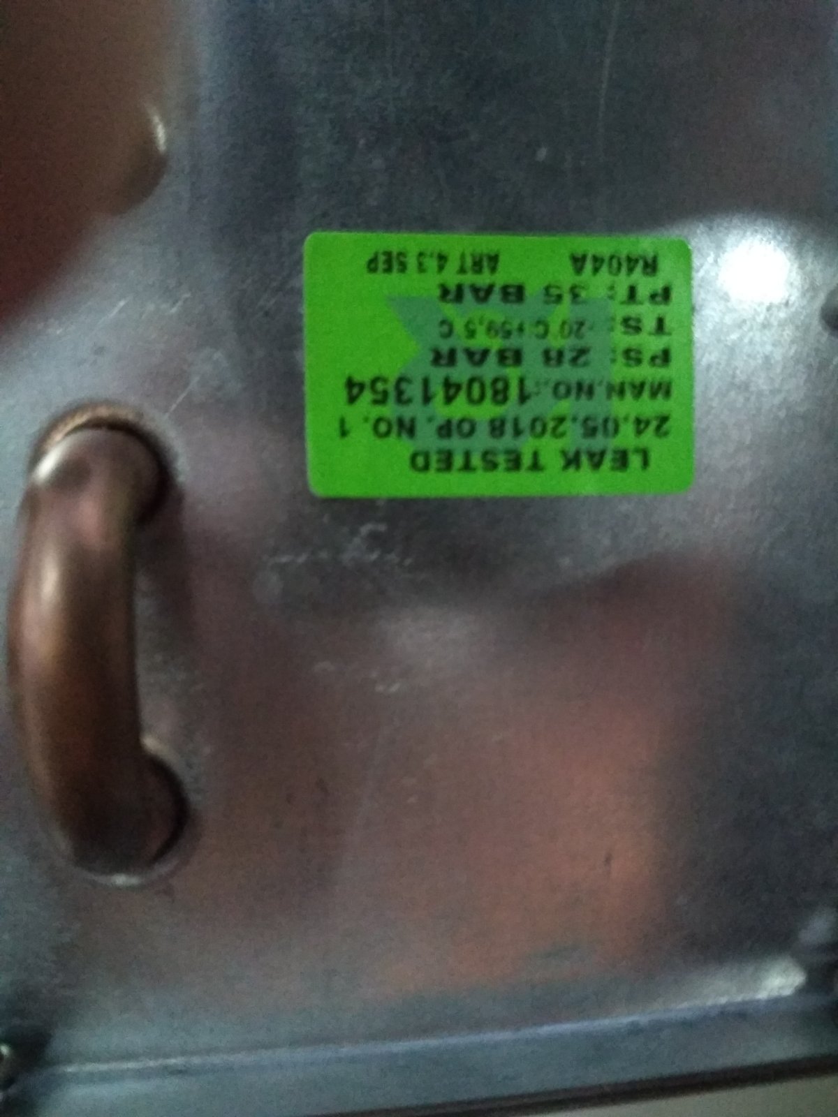

Sharkan Опубліковано: 9 лютого 2021 Поділитись Опубліковано: 9 лютого 2021 Попав мені в руки такий ось теплообмінник (див. фото). Розміри пластини 26 на 10 см. Довжина теплообмінника 120 см. Крок пластин: 2мм. Тобто на 120 см у нас буде 600 пластин. Площа однієї пластини 0, 026 м2, відповідно сумарна площа всіх пластин для теплообміну 0,026 х 600 х 2 (теплозйом з двох сторін) = 31 м2. Стоїть 4 вентилятори. Поки не знаю яку к-сть повітря вони продують. Хочу спробувати з нього зробити тепловий насос повітря-повітря. Питання: чи можна оцінити (грубо) – якої потужності тепловий насос можна зробити на такому теплообміннику, використовуючи його як випарник. Чи замало даних ? Я розумію, потрібно рахувати. Але, можливо, хтось з досвіду може сказати приблизно ? Тепловтрати будинку 9 кВт. Тепловий насос хотілося б отримати в межах тієї ж потужності (7-9 кВт). В принципі площа пластин серйозна… Напевно кипіння холодоагенту буде -5, коденсація +50 – якщо це чимось допоможе… Посилання на коментар Поділитися на інших сайтах More sharing options...
laritus Опубліковано: 9 лютого 2021 Поділитись Опубліковано: 9 лютого 2021 Я розумію, потрібно рахувати. Але, можливо, хтось з досвіду може сказати приблизно ? (он же cardiosoma на forumhouse) использует для осушения погреба (у него комбинированная система, сначала через такой теплообменник тепло забирается из воздуха, одновременно влага намерзает на этом теплообменники тем самым концентрируясь в одном месте и ему легче осушить воздух подвала, а затем переключается на грунтовый DX контур). Его следующее видео как раз должно быть про эту систему. Посилання на коментар Поділитися на інших сайтах More sharing options...
