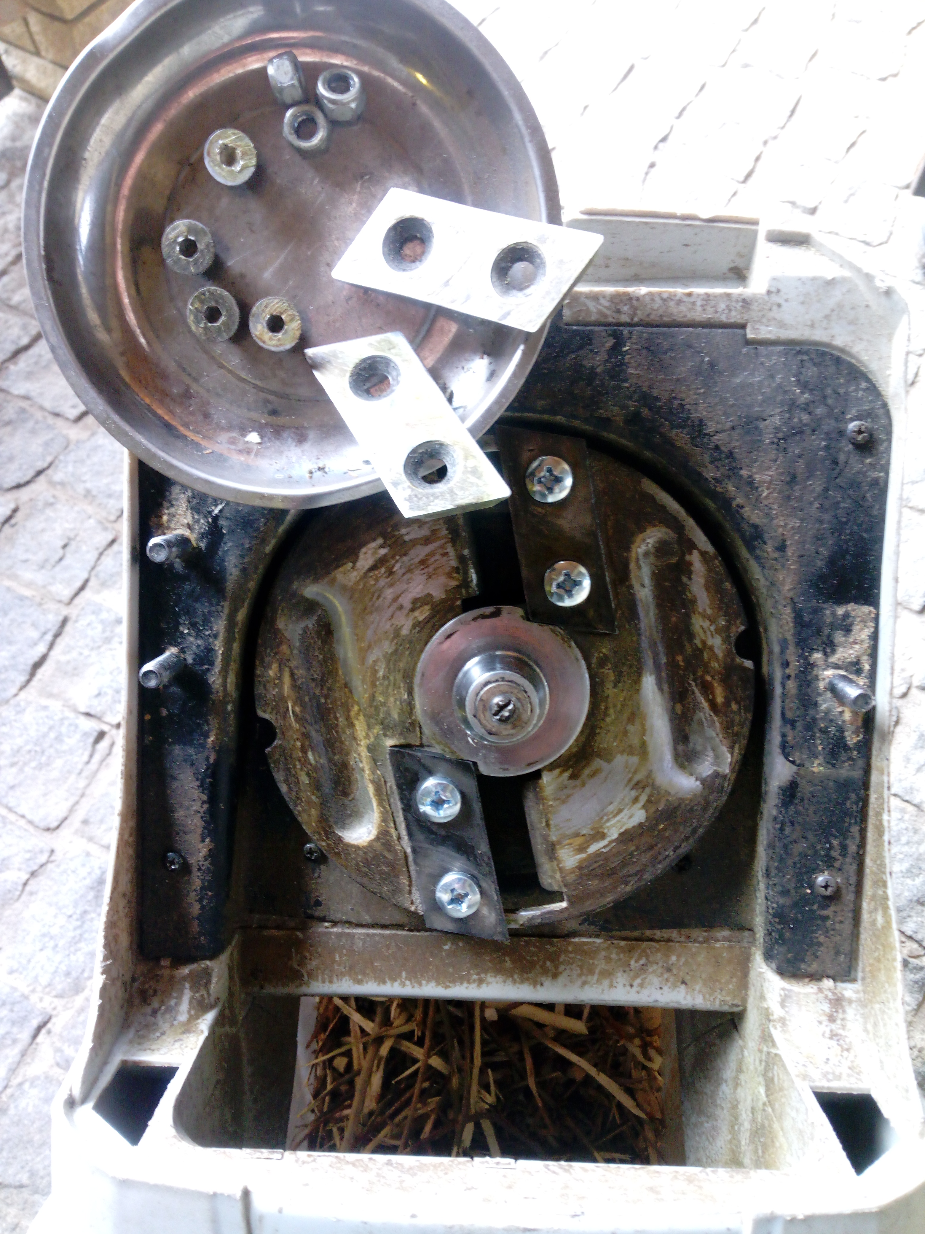

Из преимуществ аппарата - ножи рубают щепу мелко, фреза крупнее. Ножи точить нормально, сам делаю на точиле, но блин винты под 6гранник от древесины забиваются и легко разбиваются ключем. Дошло до того что один раз еле раскрутил и один путем забивания отвертки ударной, короче хана ему... Сделал новые, оригинал оказалось заказать не возможно, типа есть на сайтах, в реале не привозят.
Второй комплект ножей купил.

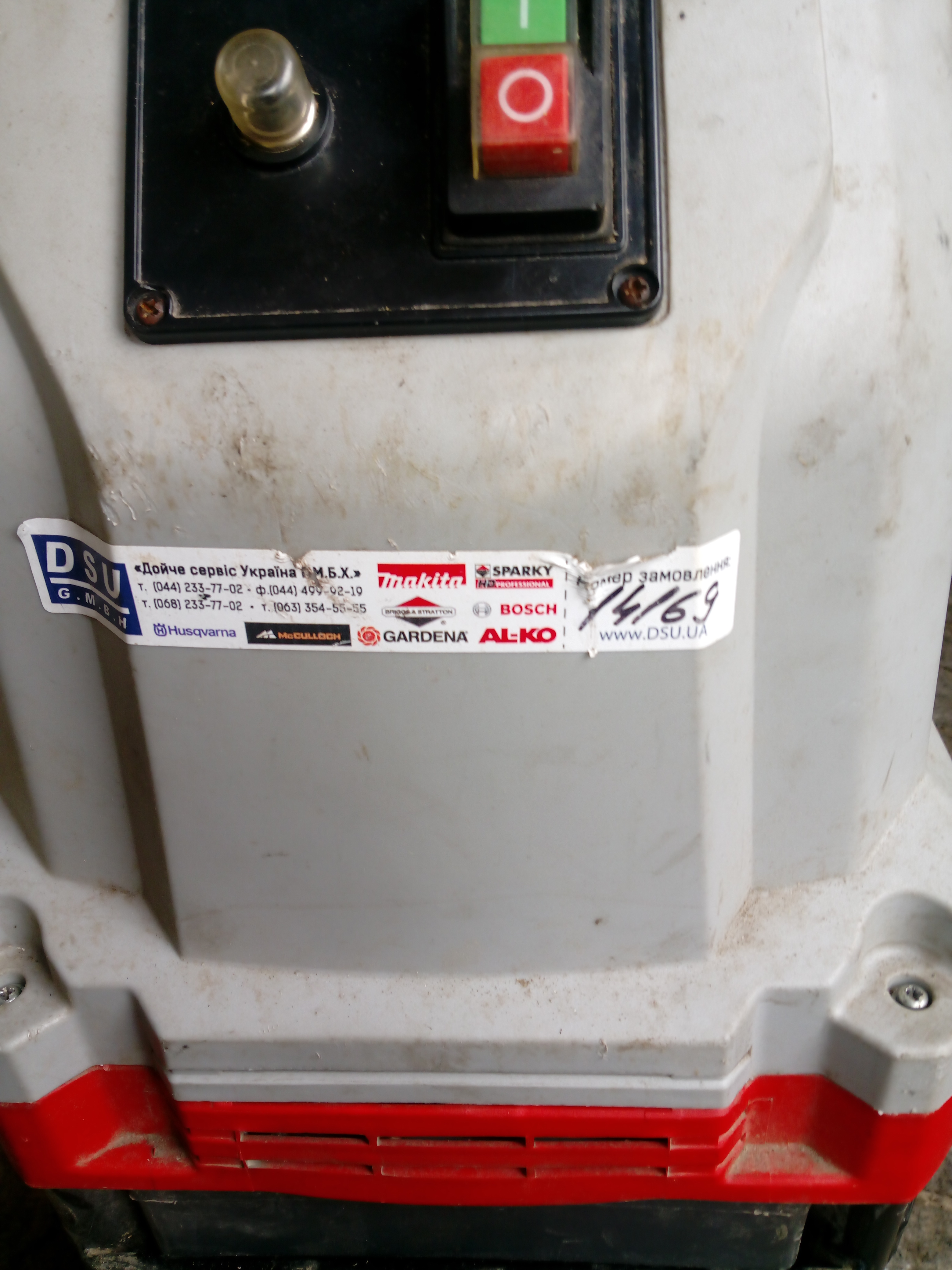

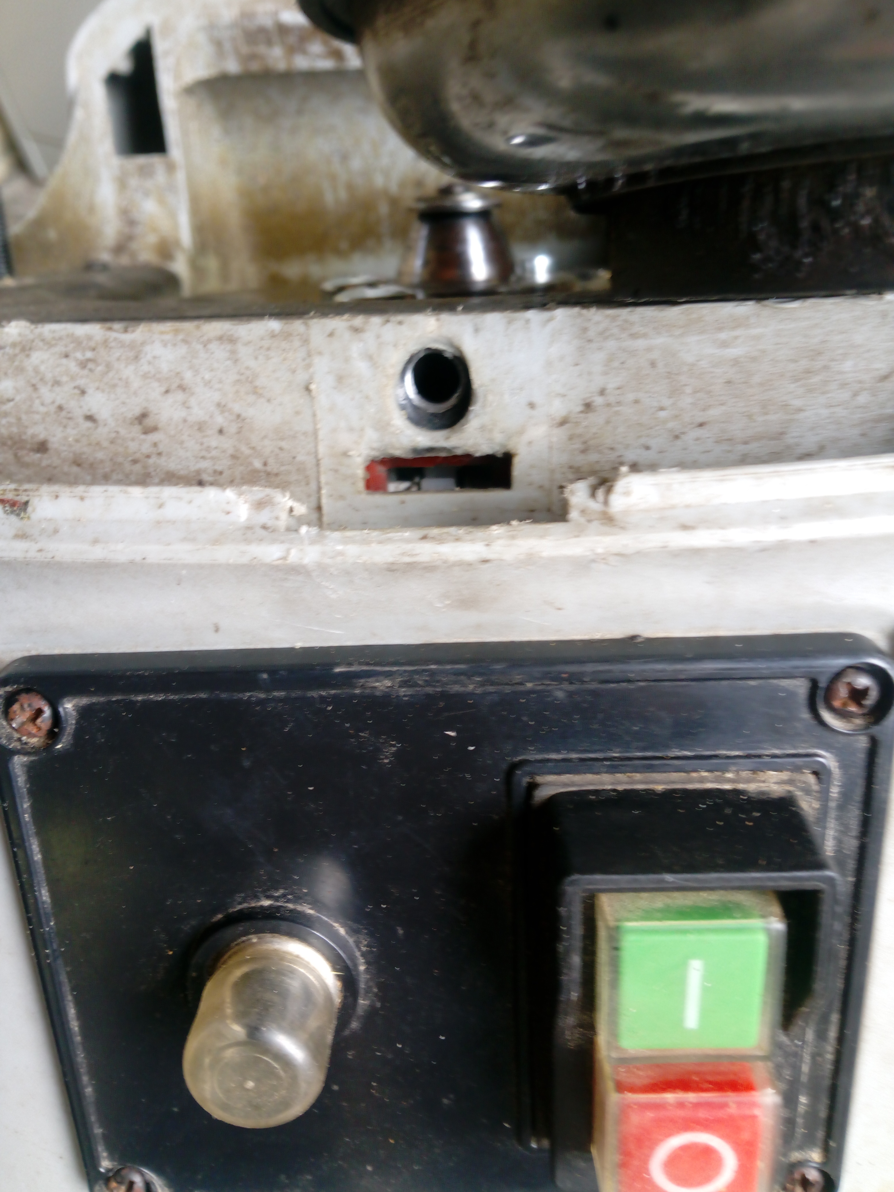

Но главный трабл это блокировочные кнопки, особенно верхняя от кожуха, периодами забивается щепой, перестает работать, в результате чего аппарат просто не включается.
Одна сдохла, из за чего возил на сервис
Теперь знаю и сам чищу ее.
