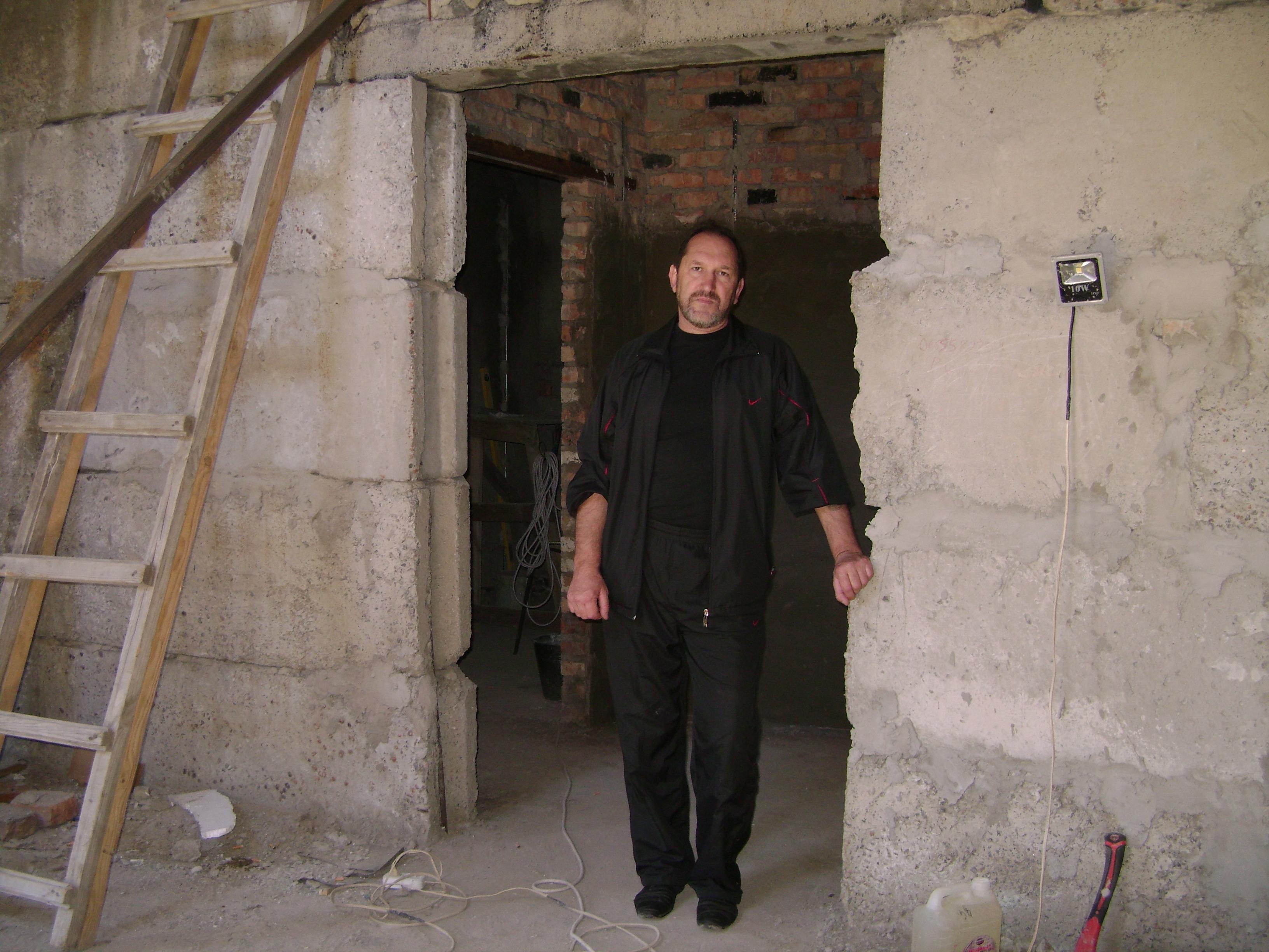

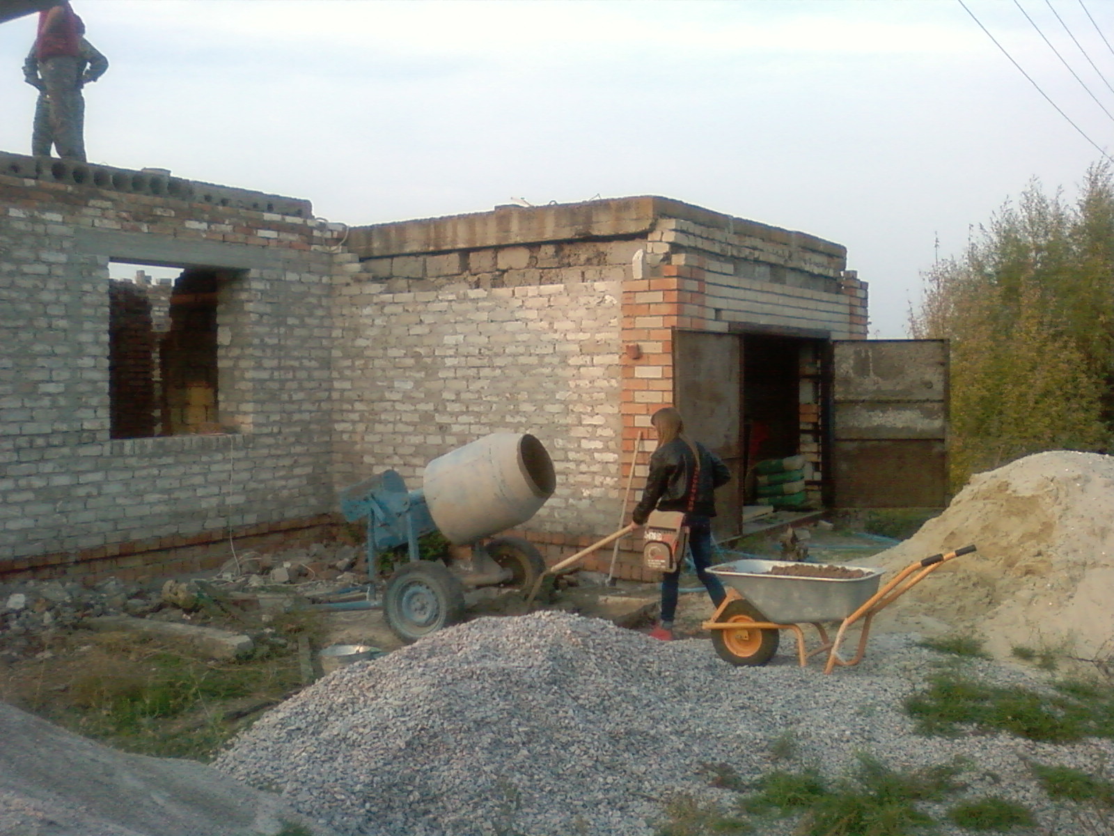

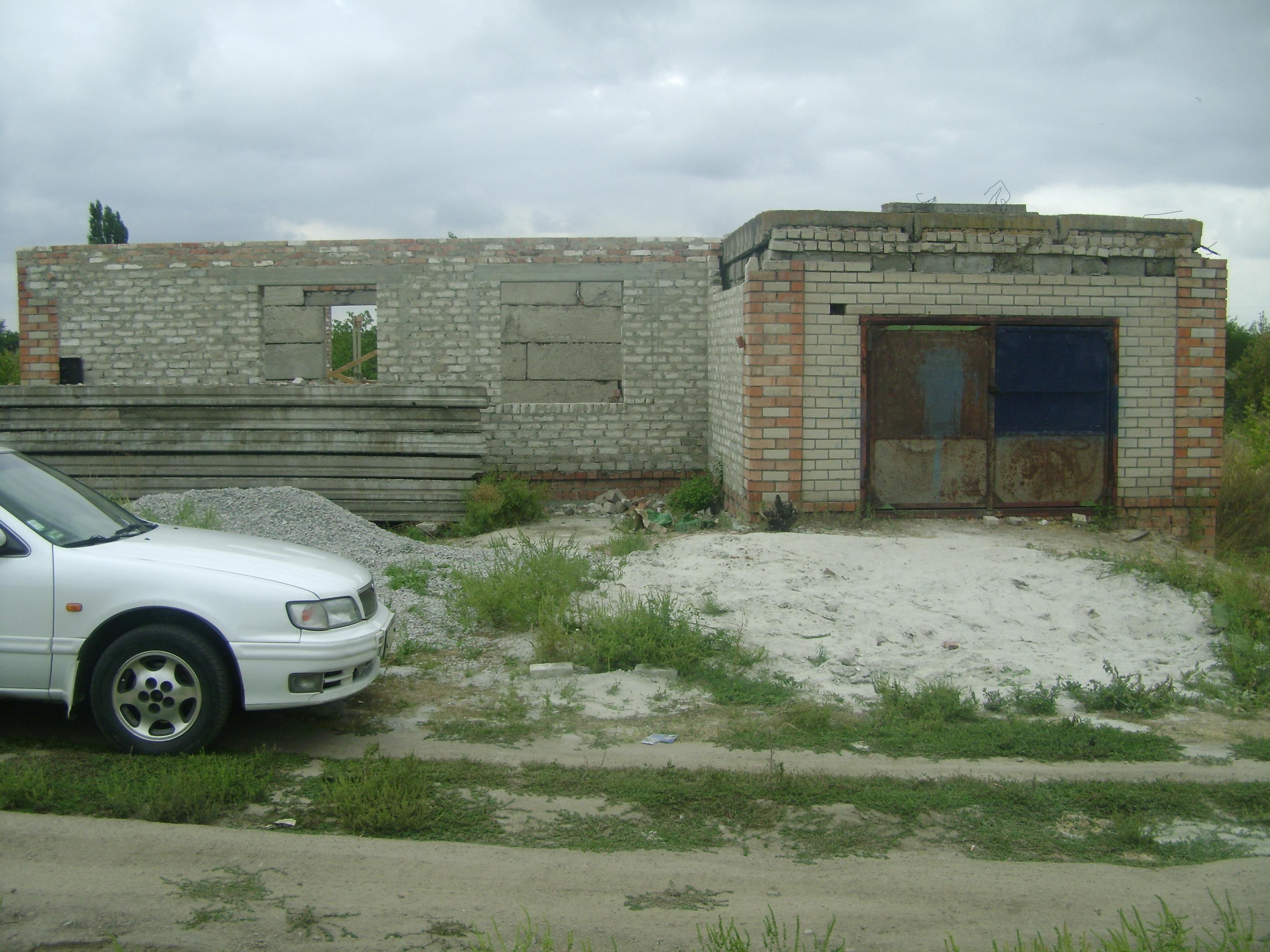

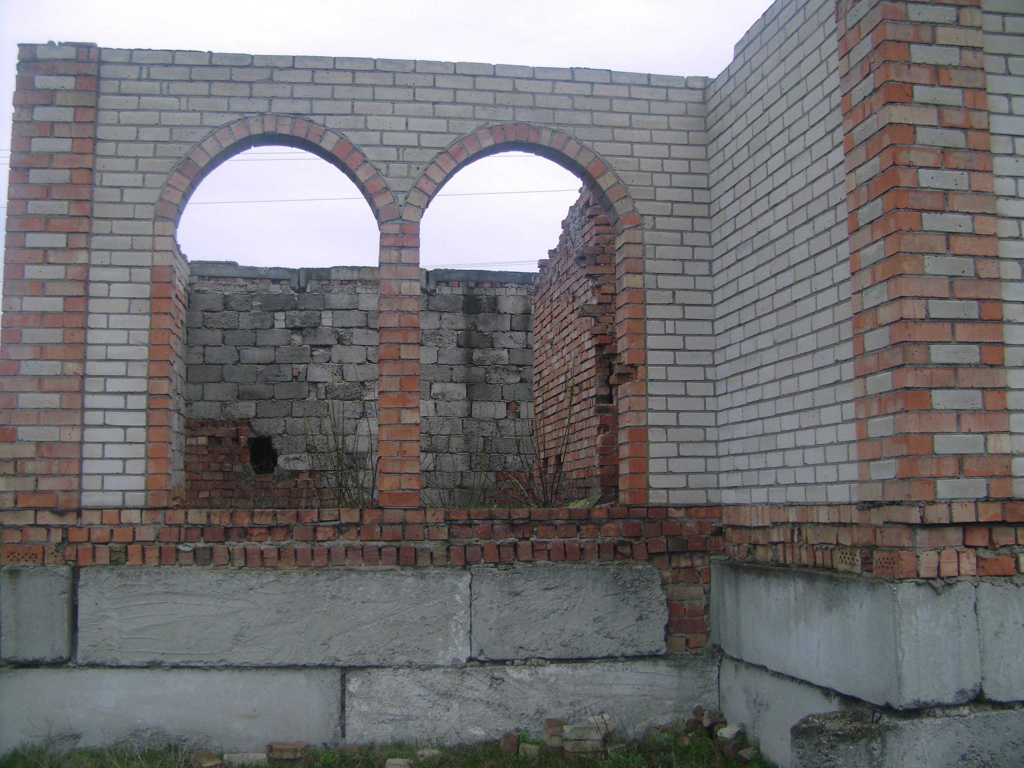

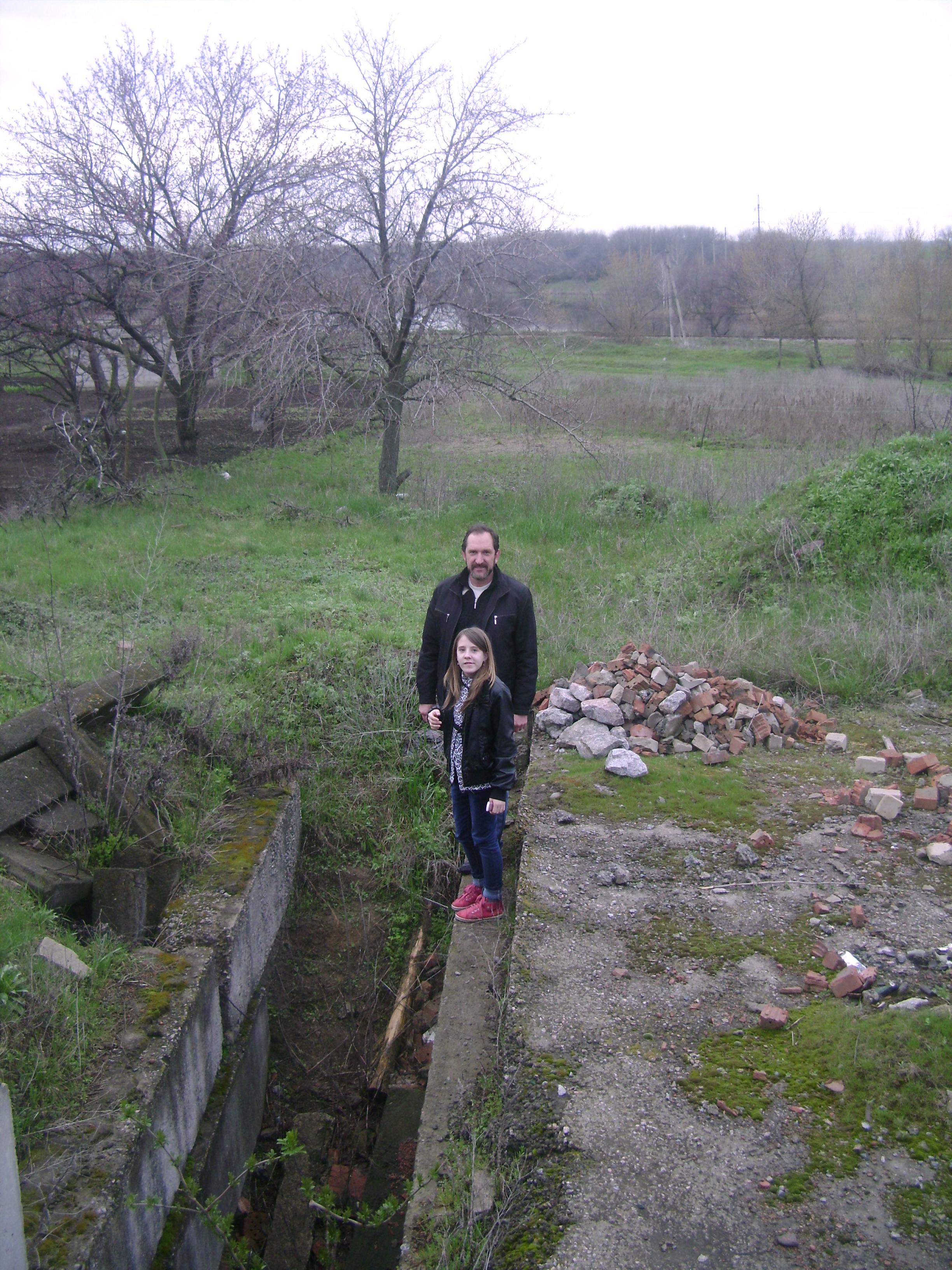

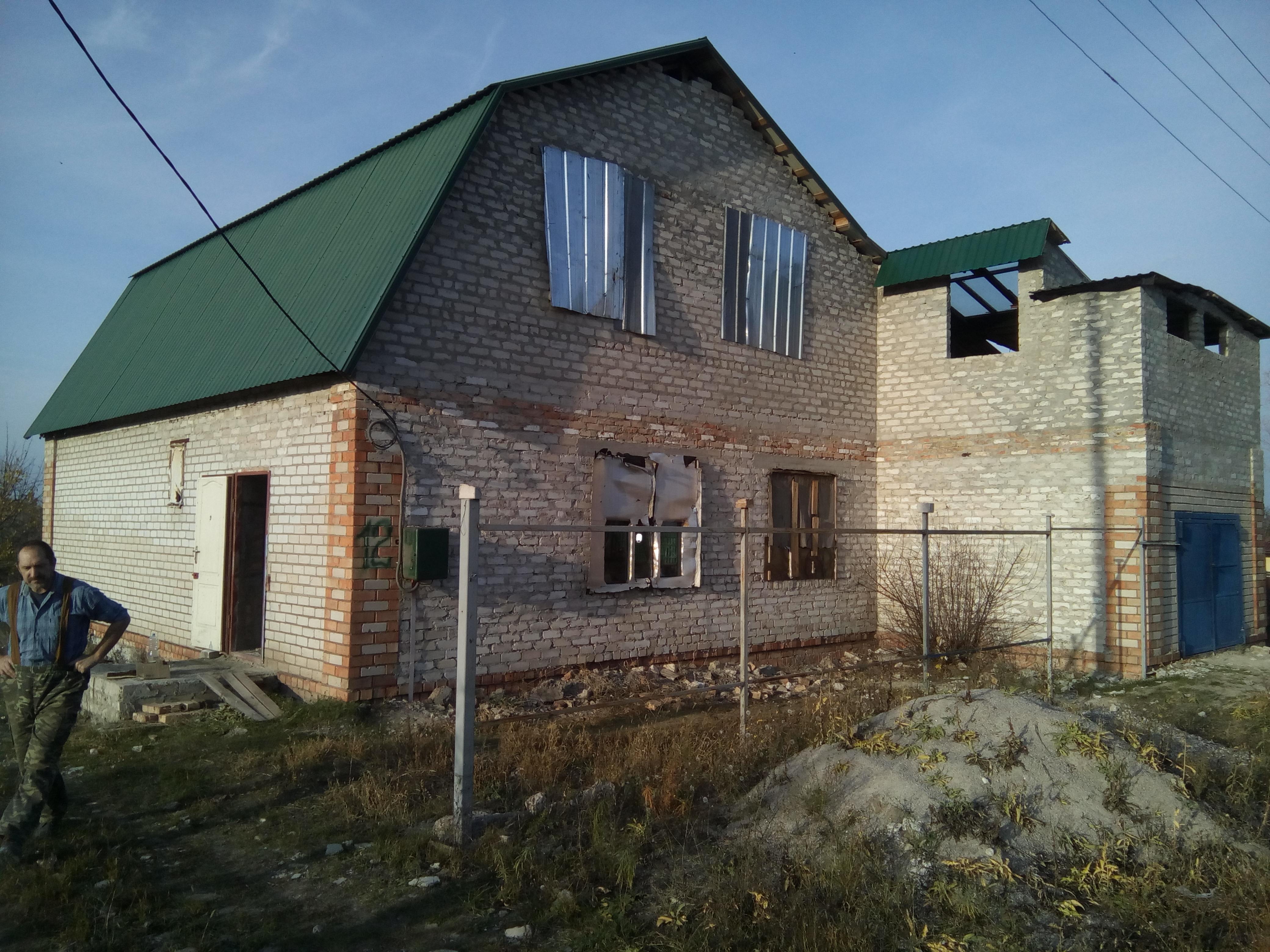

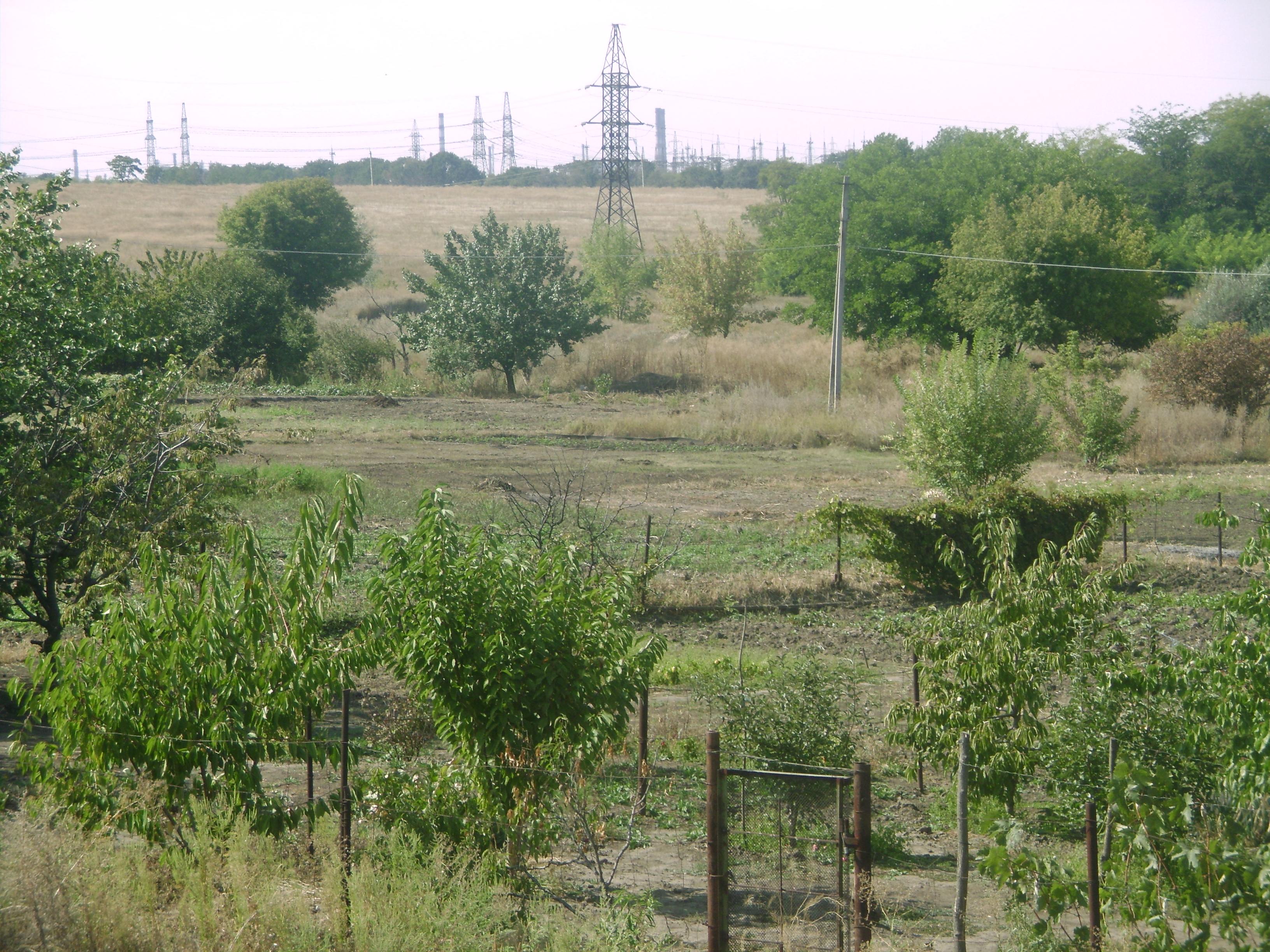

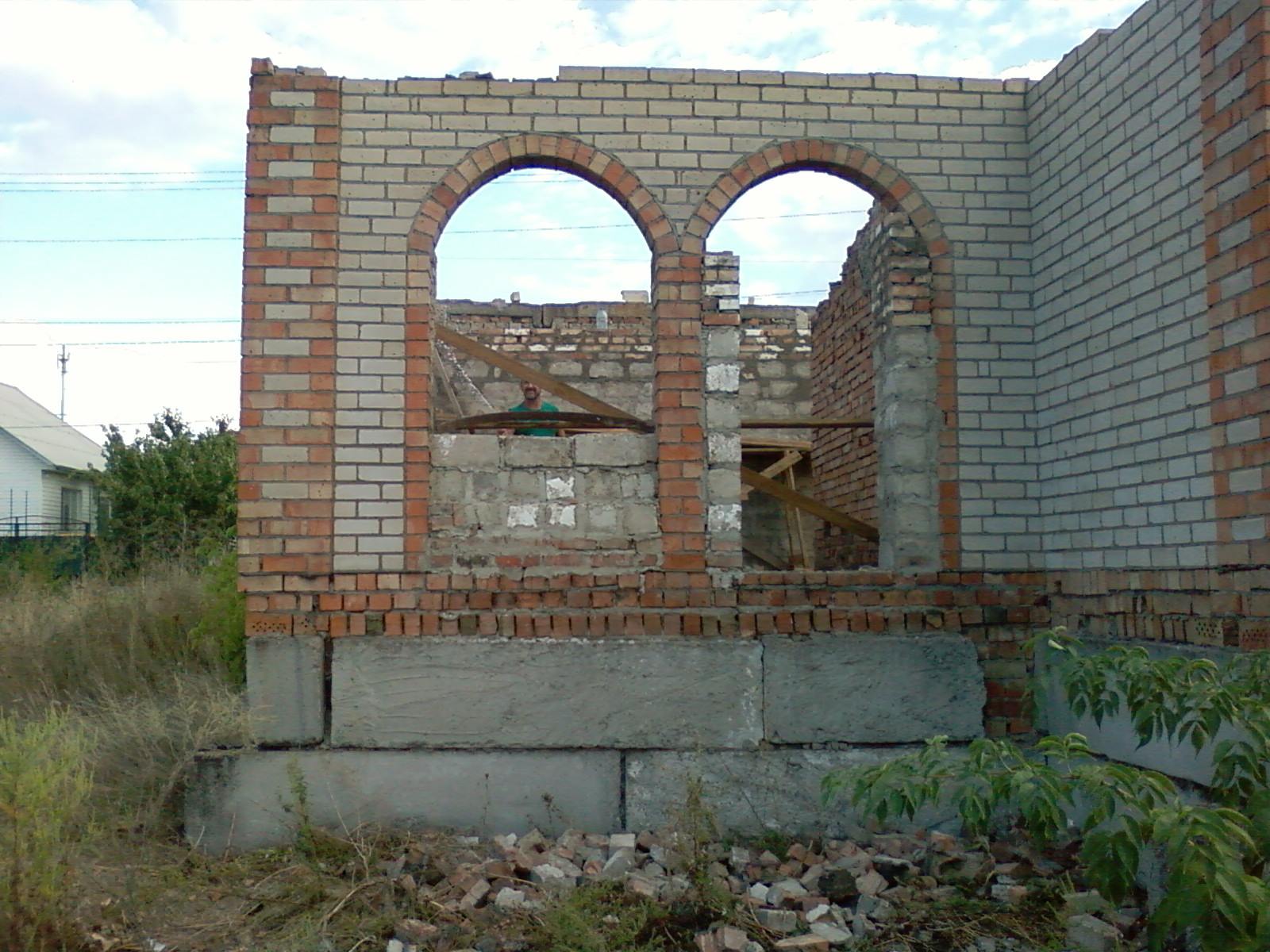

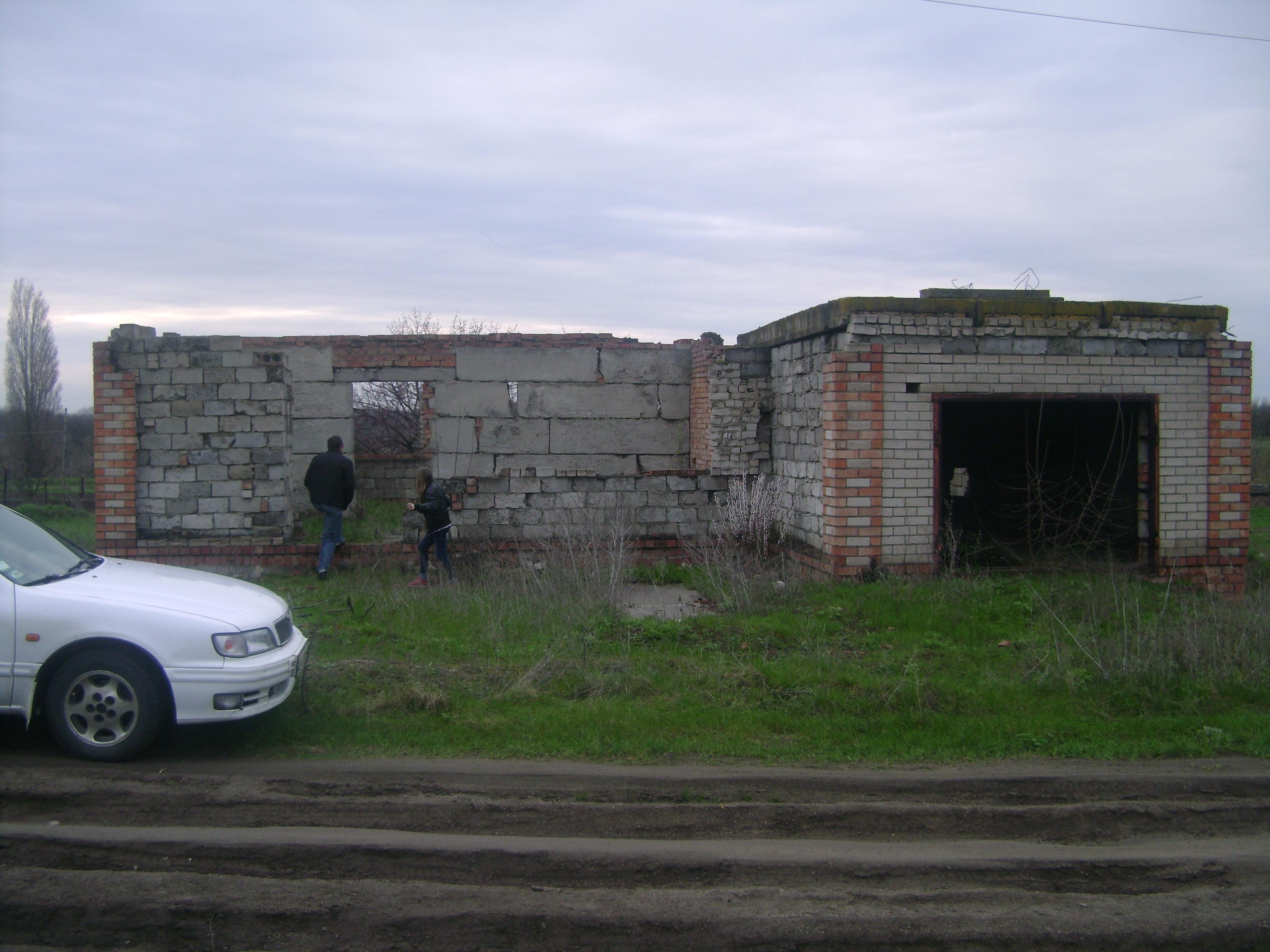

Начало стройки было в 14 году и проходило в теме-Стропило балочные системы(так как надо была крыша).Теперь модератор порекомендовал переселится сюда. И как говорится и снова здравствуйте:D Брал вот такое чудо и начал реанимировать.

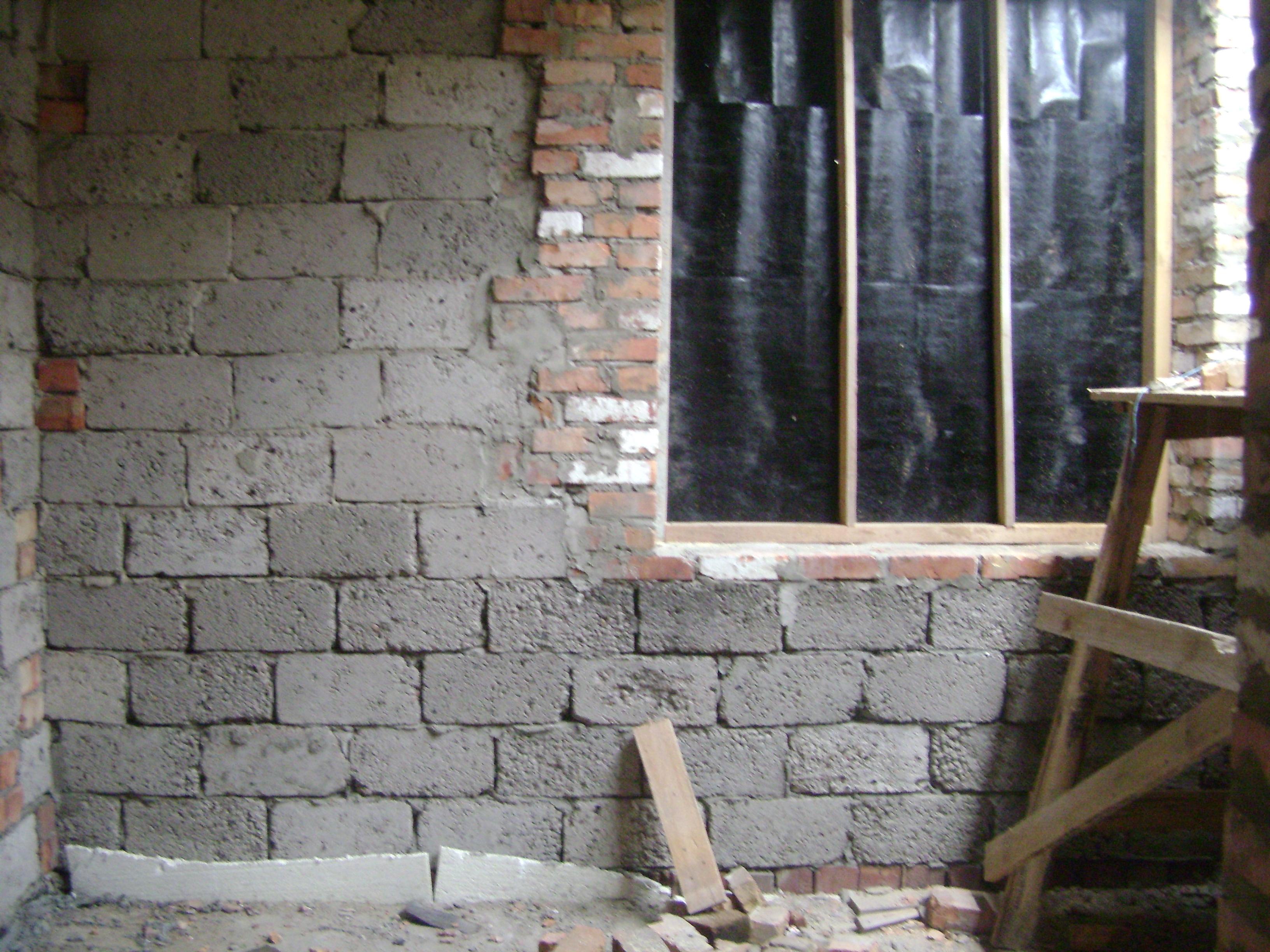

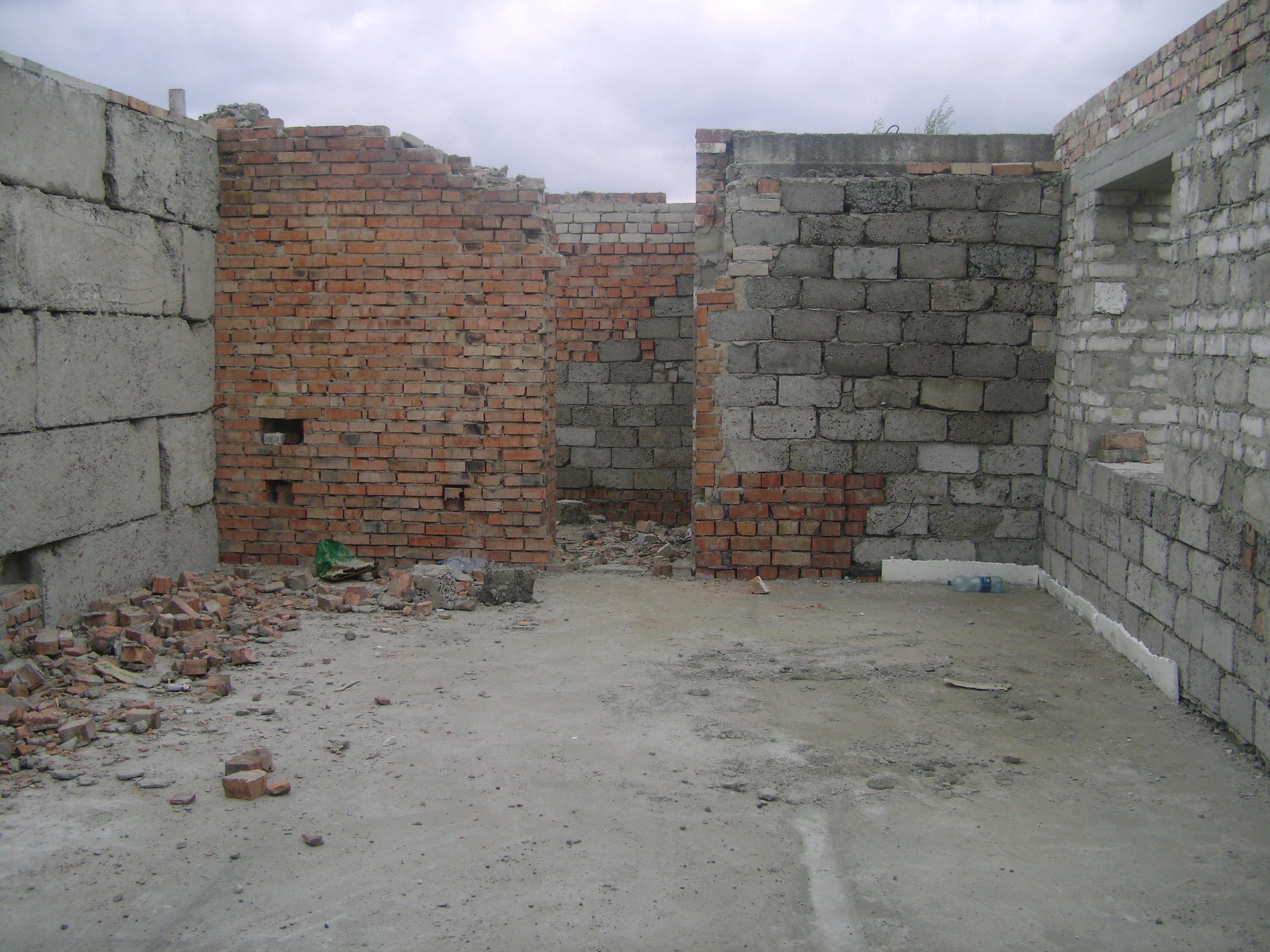

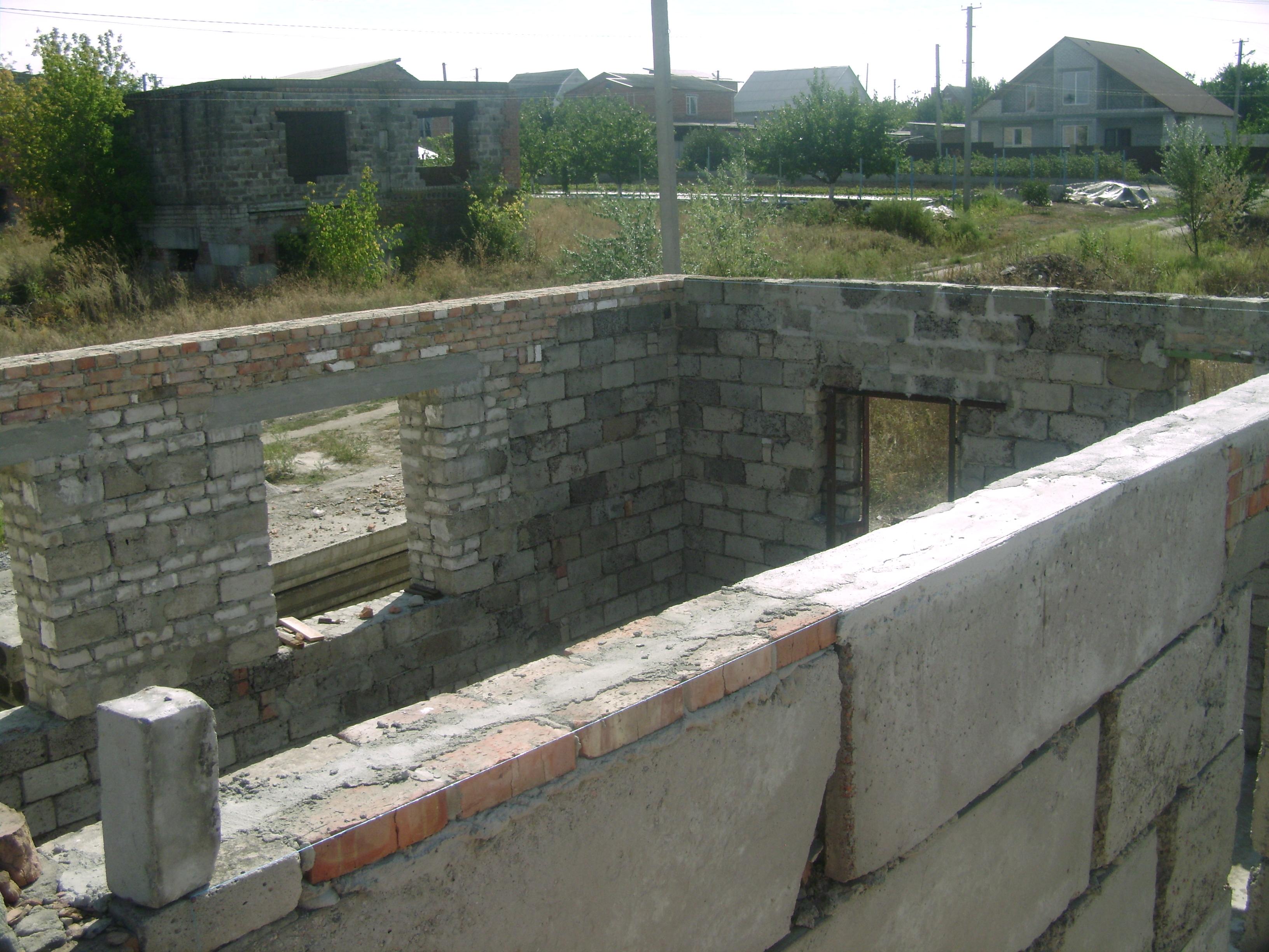

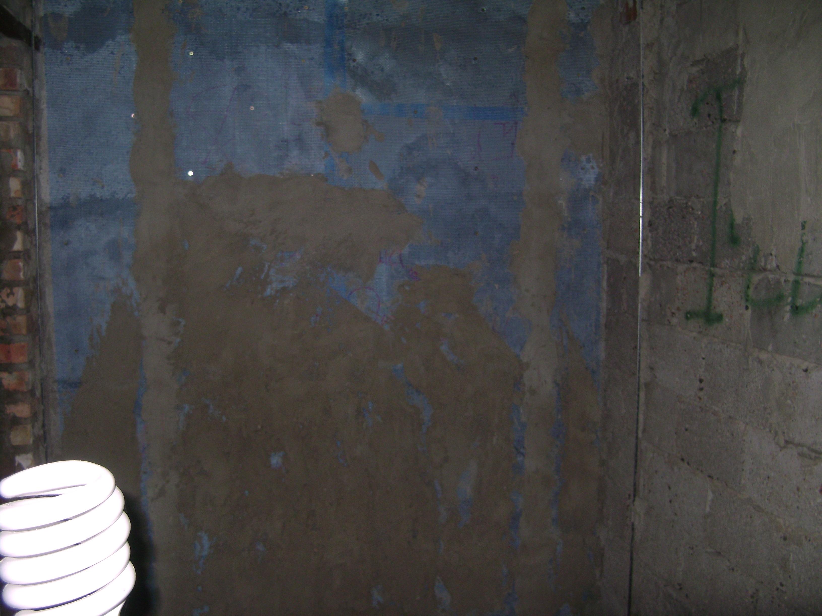

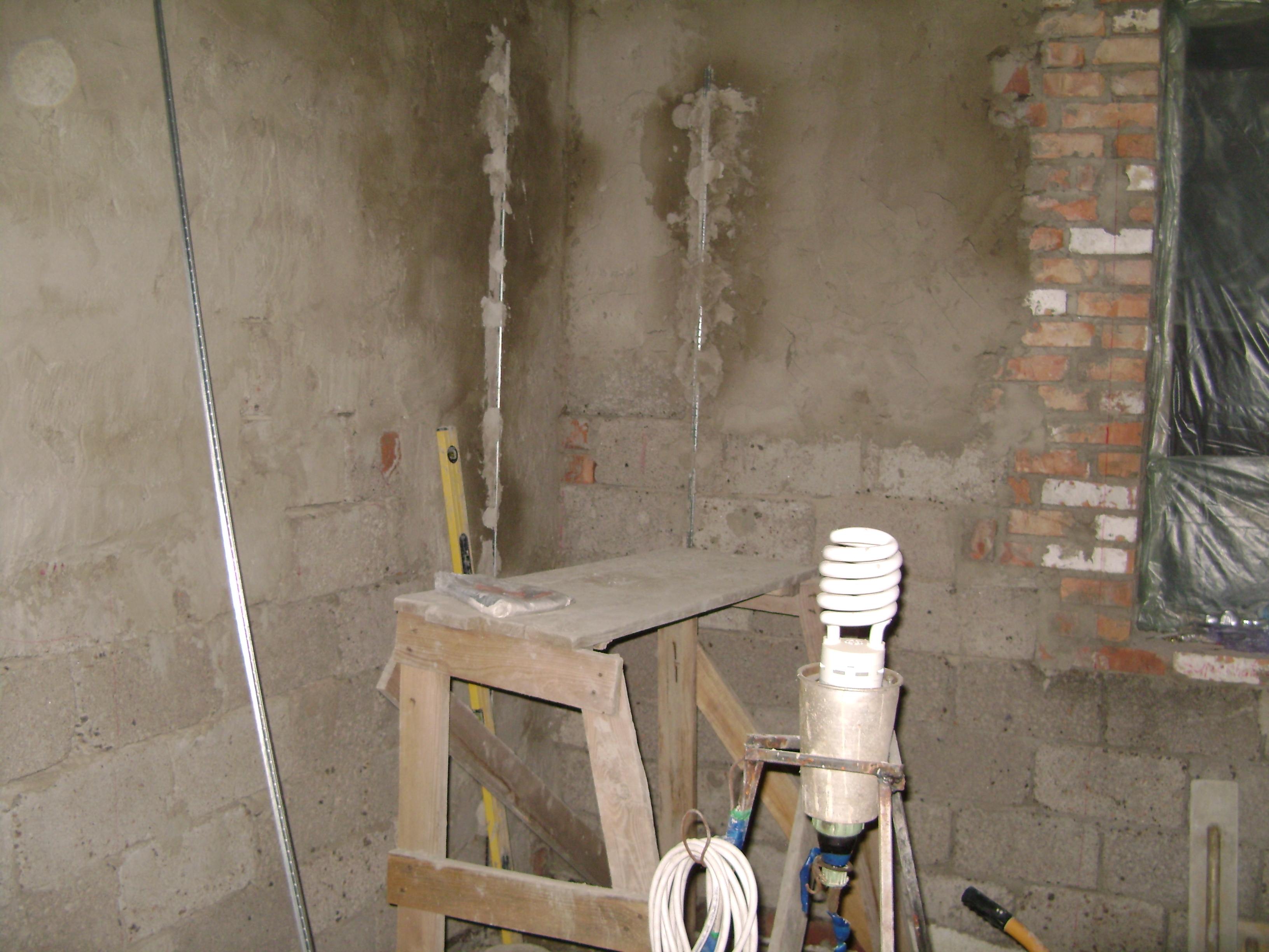

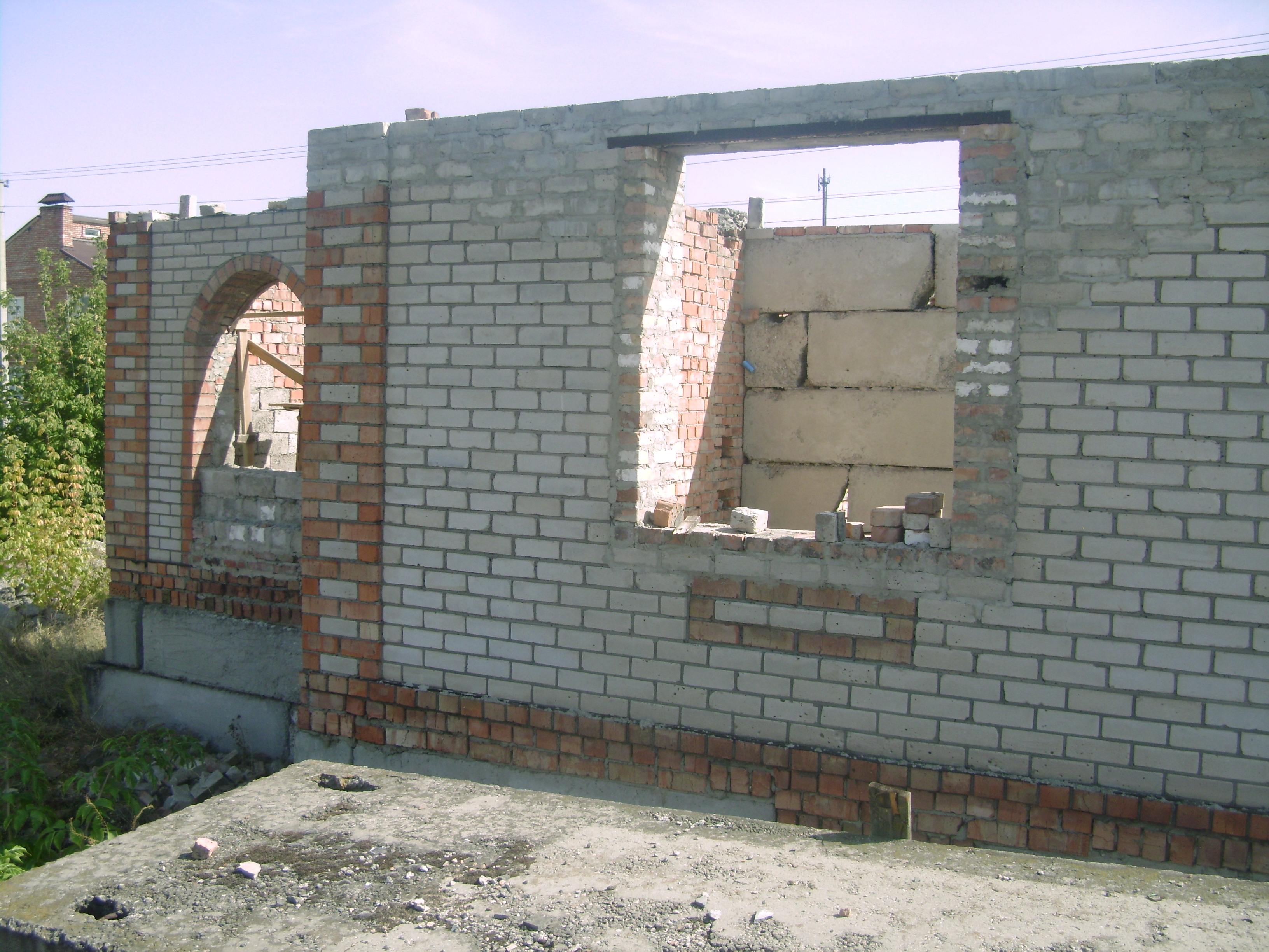

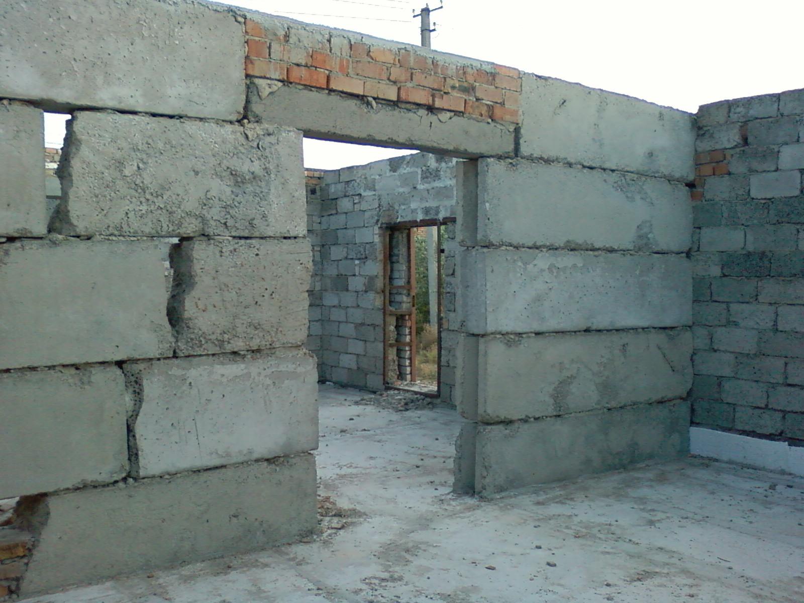

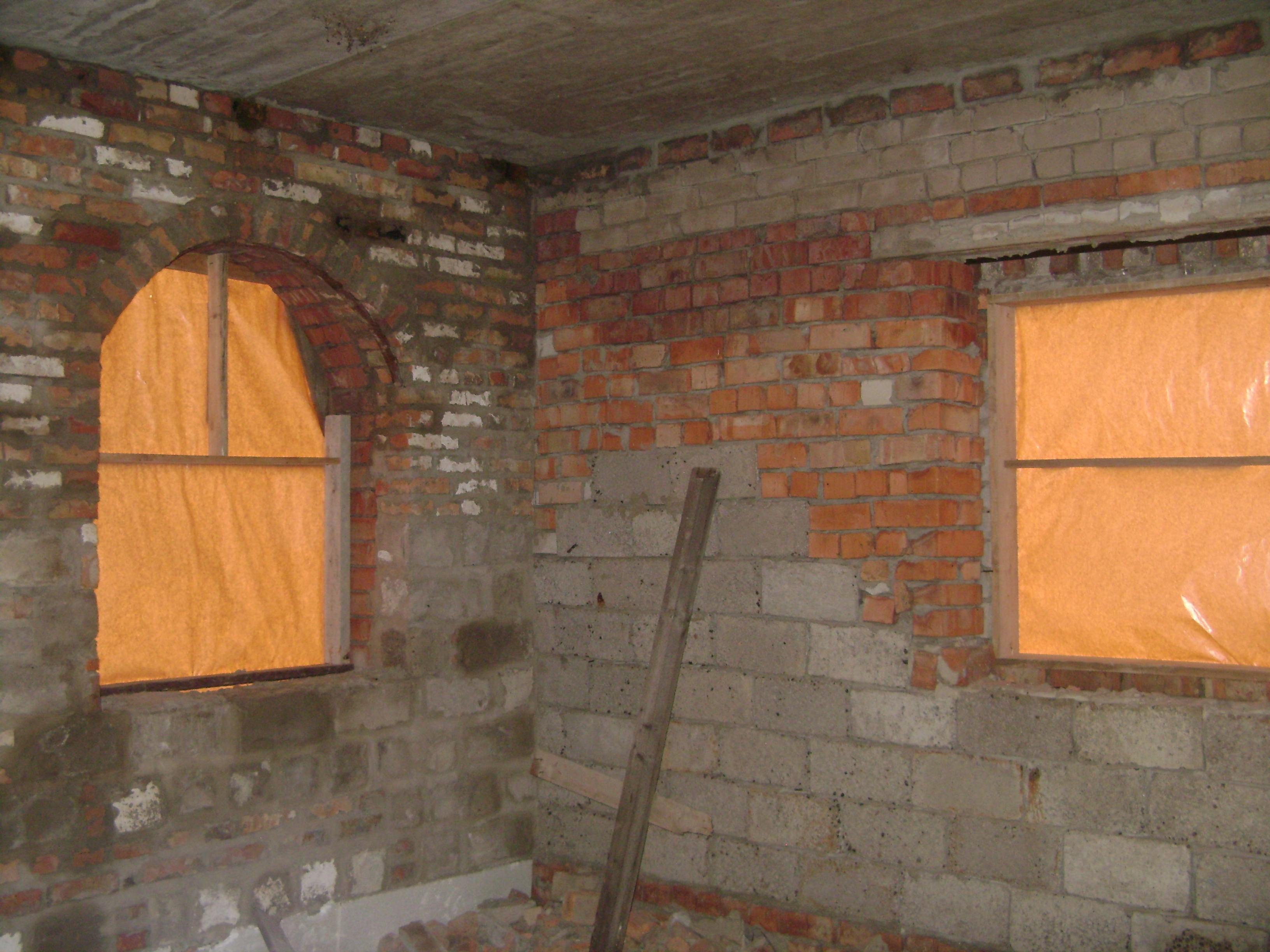

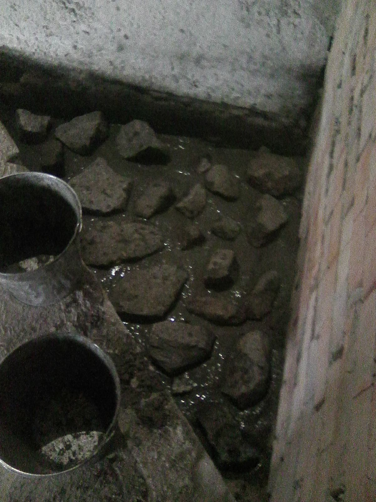

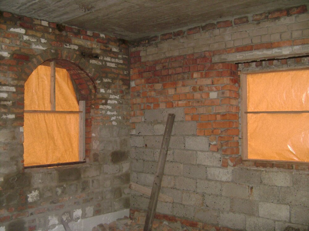

Процесс пошёл,нанял двоих помощников и сразу начал с полов. Внутри были бугры,ямы и деревья.Выравняли, отсыпали и залили.Потом восстановление стен.

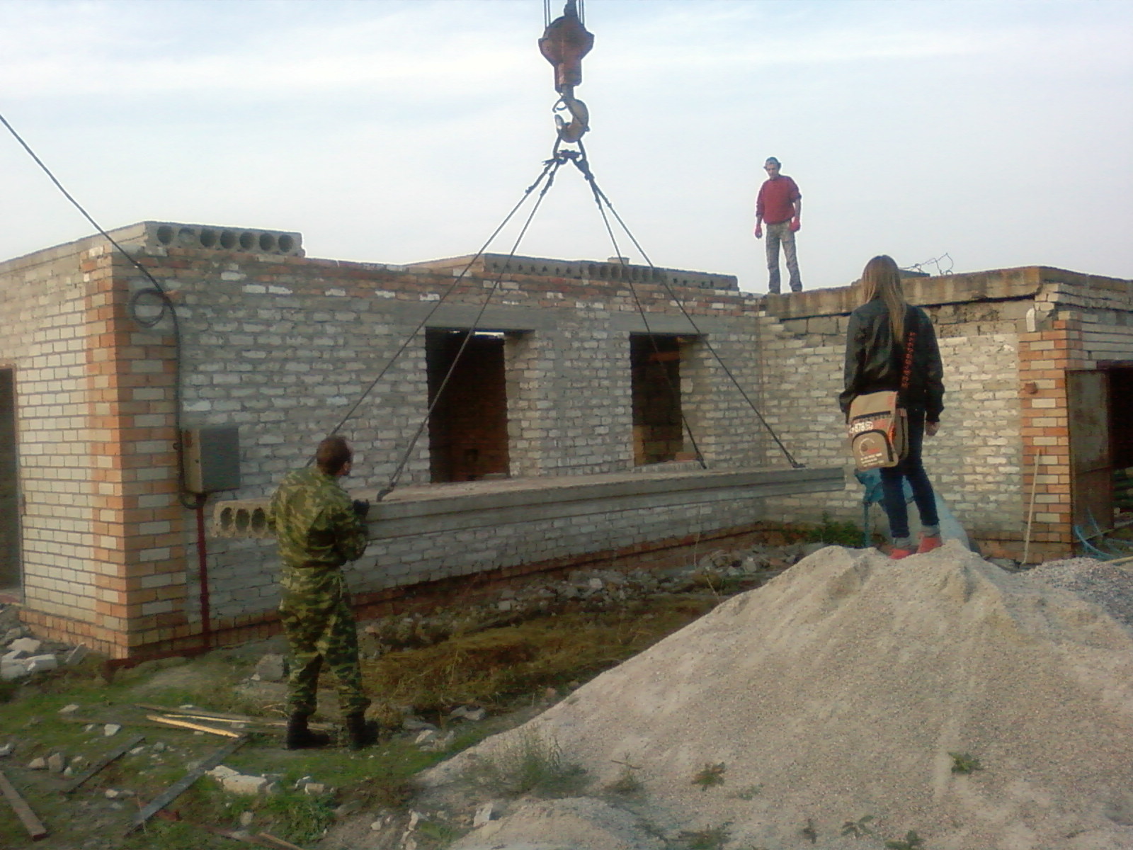

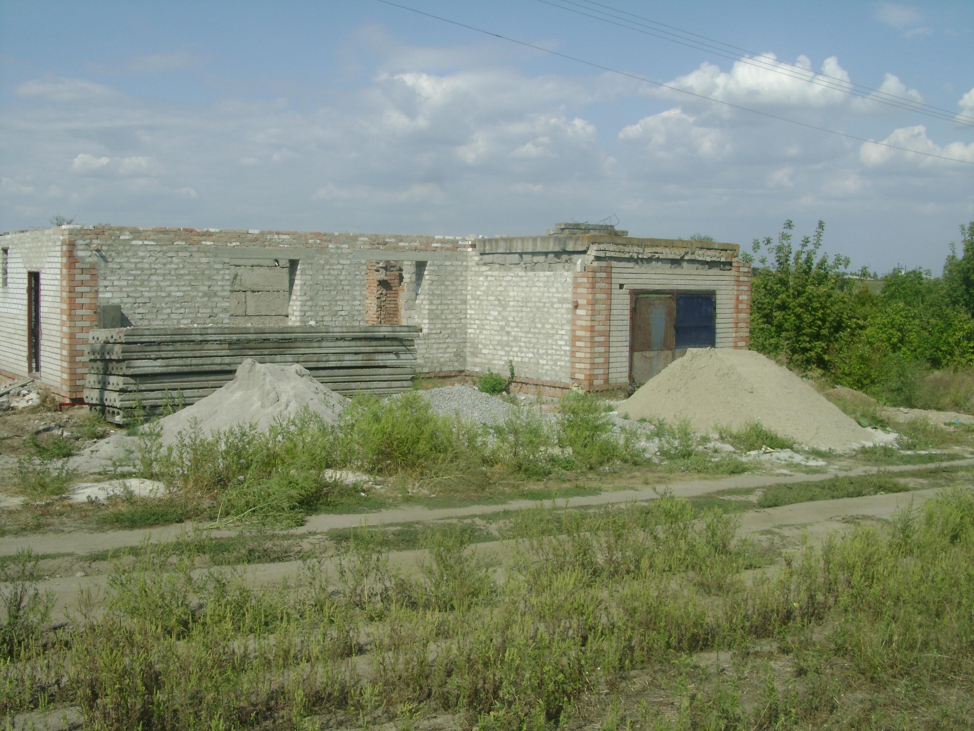

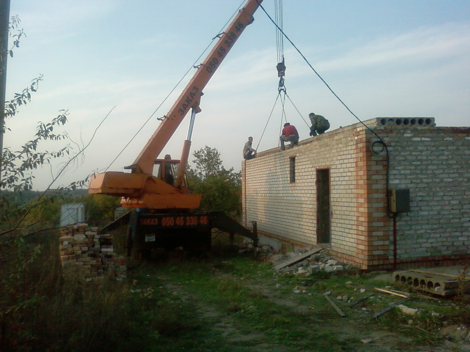

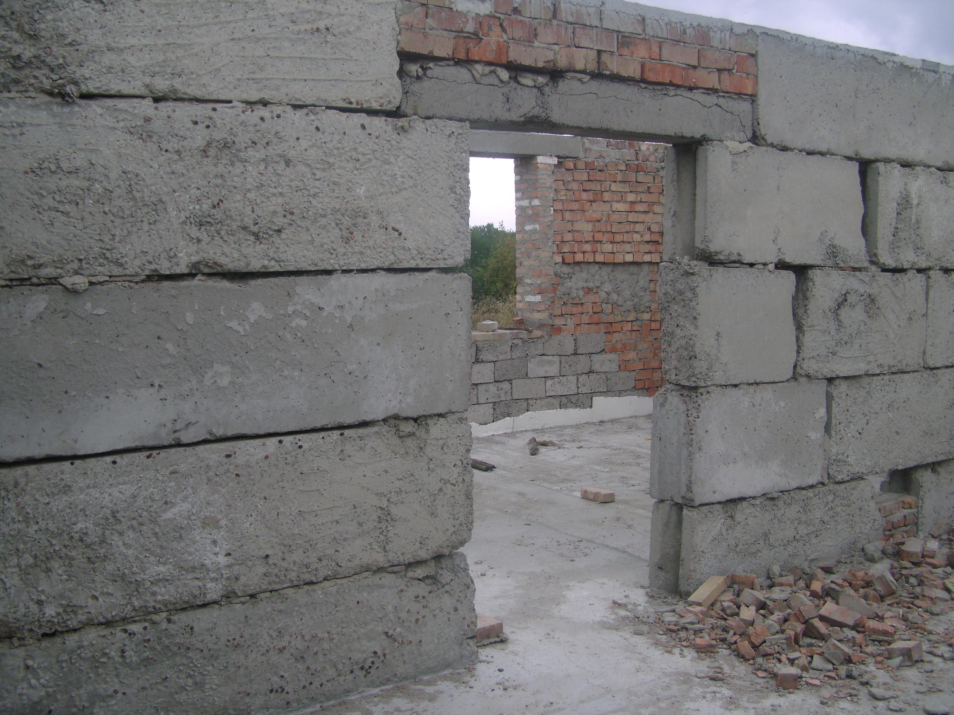

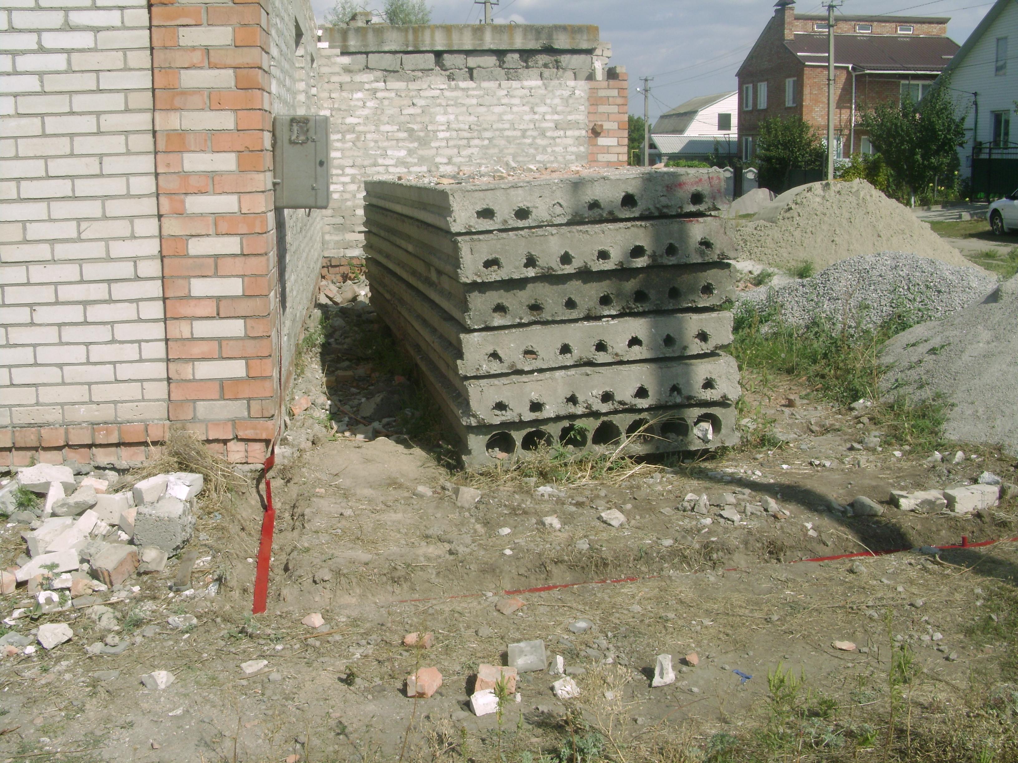

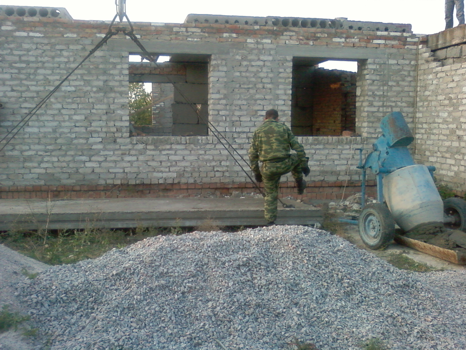

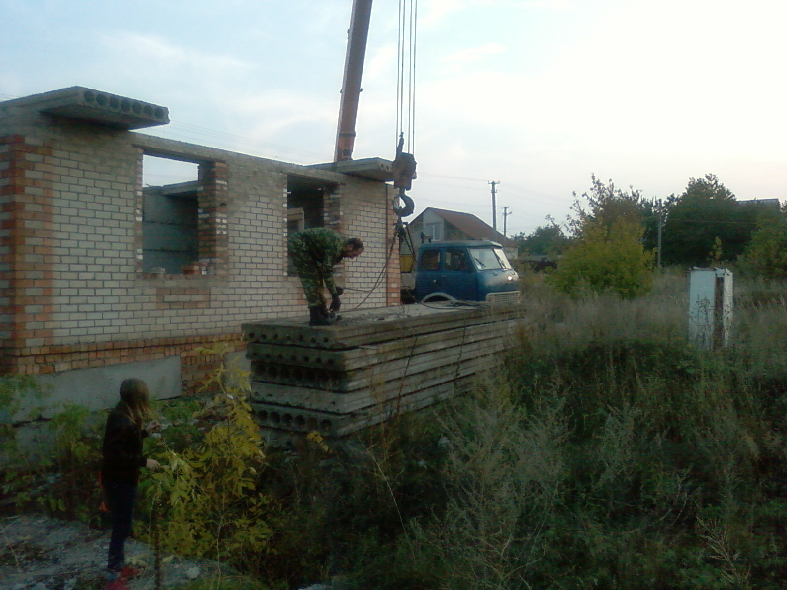

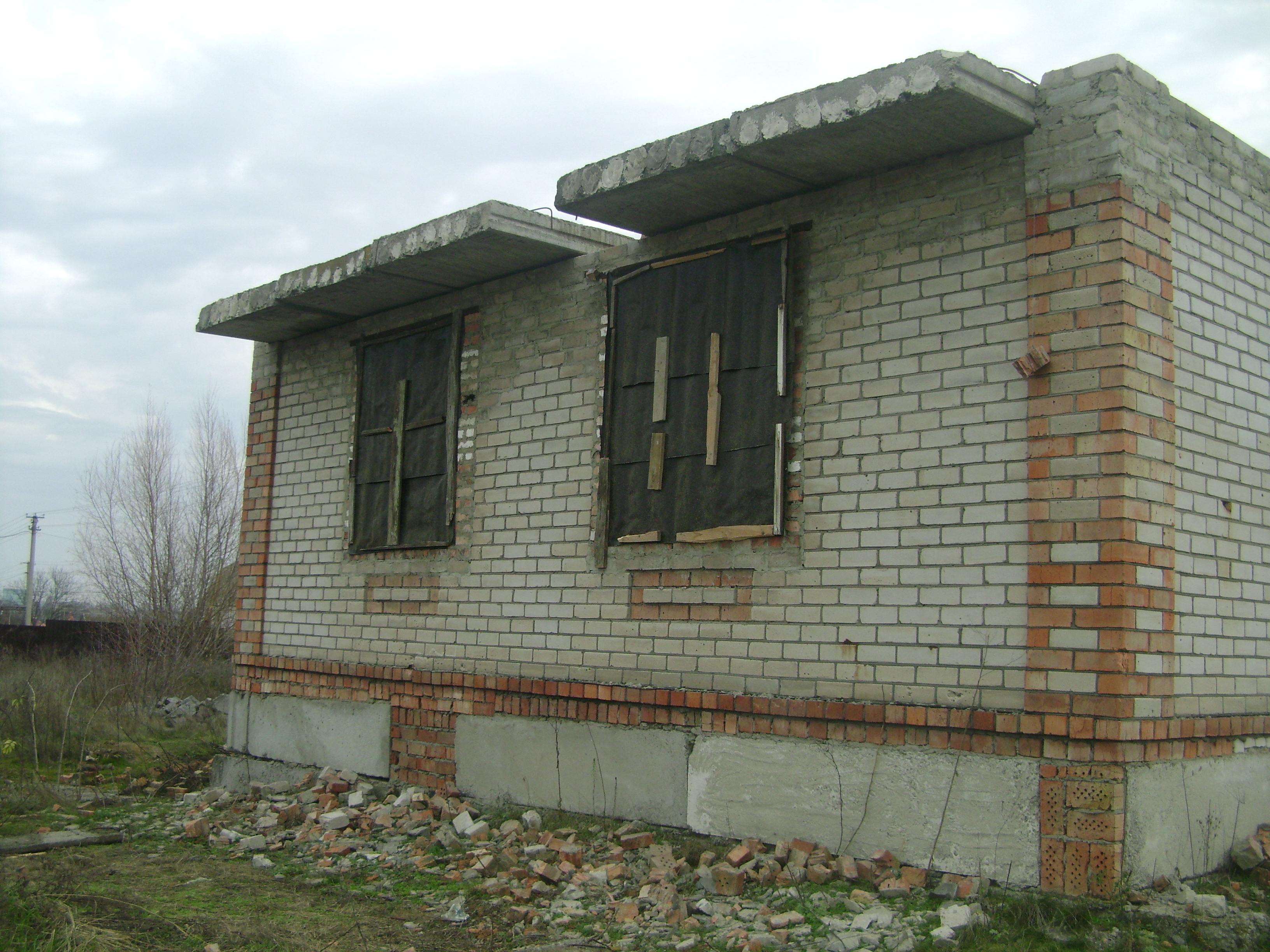

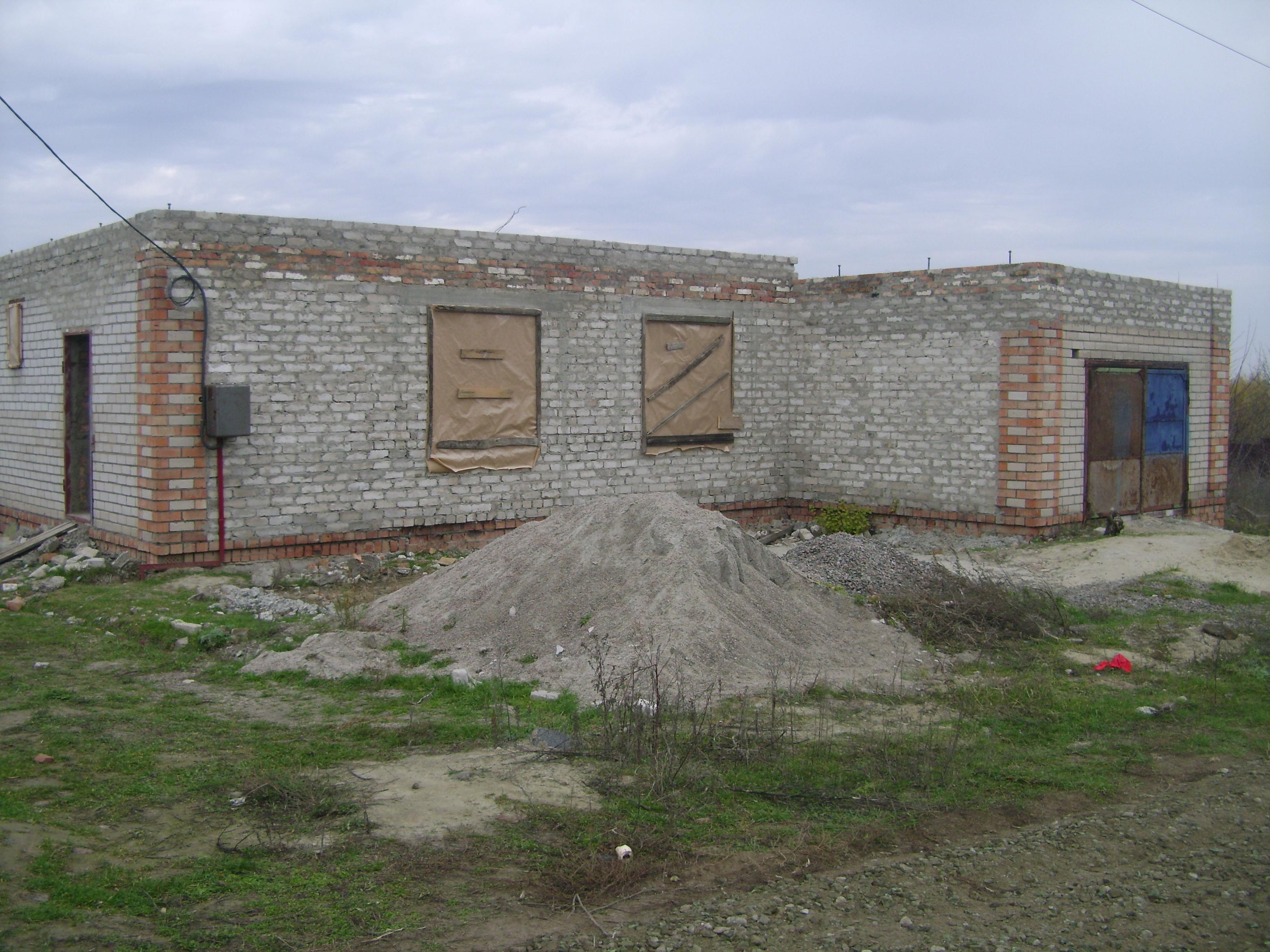

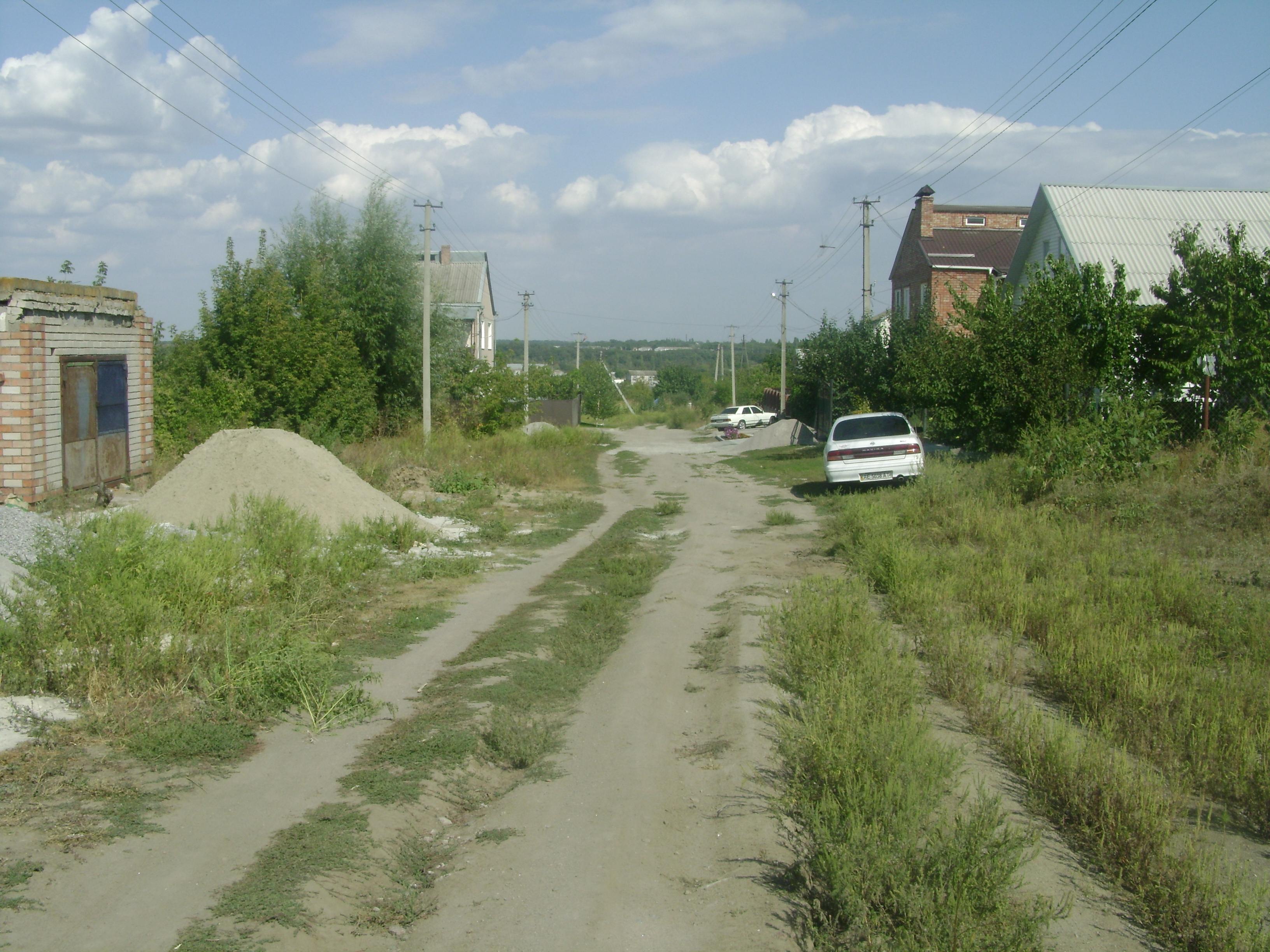

Ну и так миниатюры вида и завоз плит ПК 5.8 б/у, достались тогда по 500грн с привозкой, человеку надо было срочно их убрать.

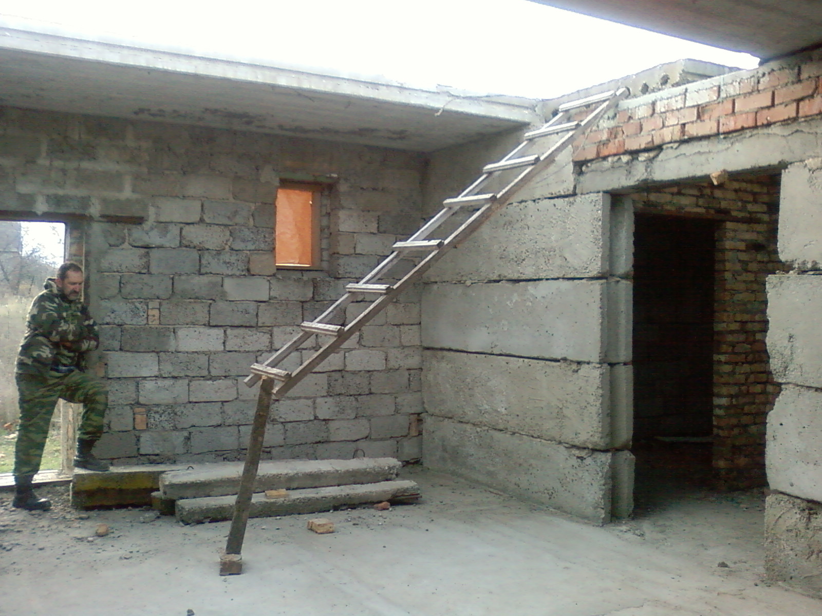

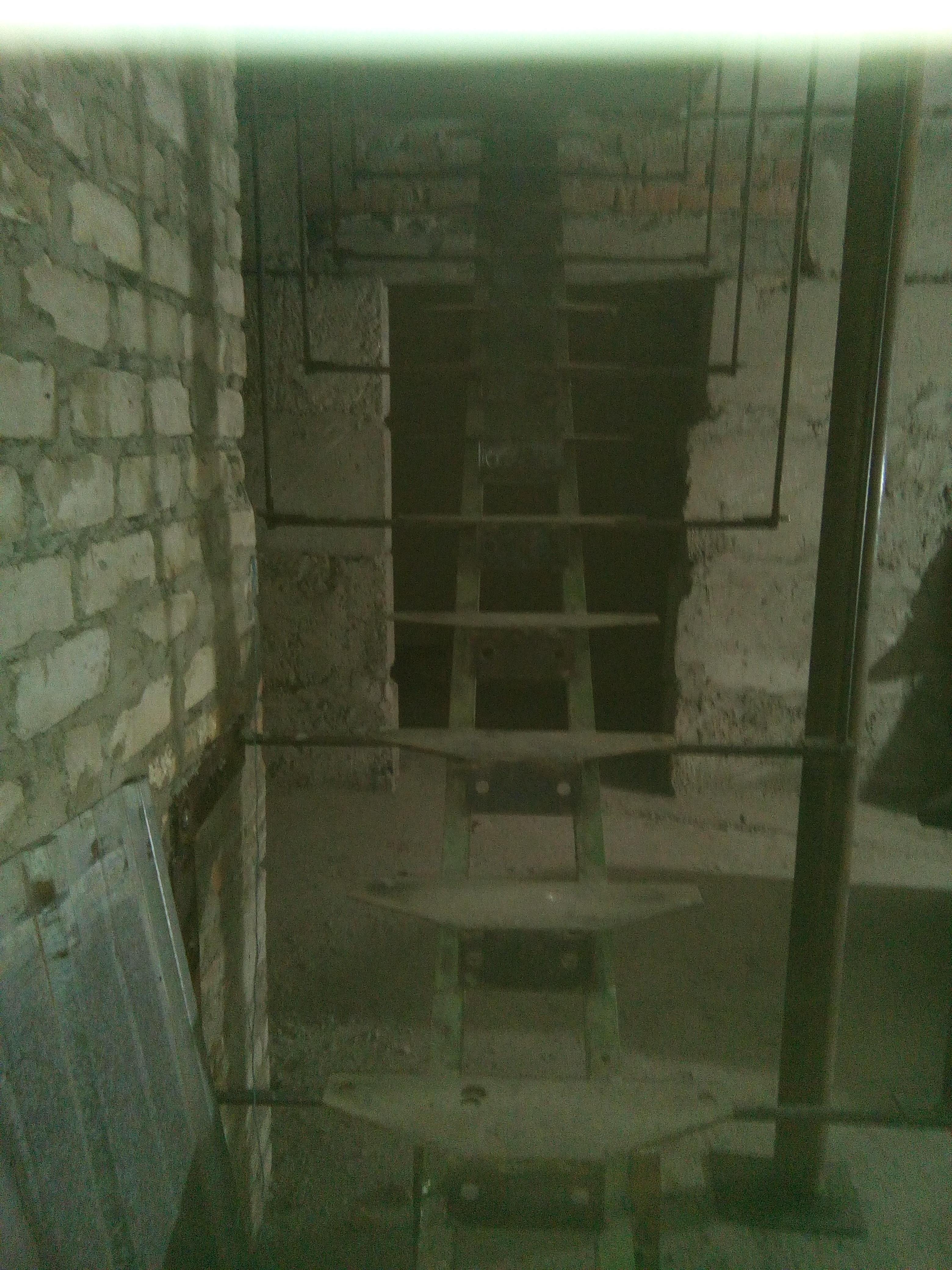

Укладка плит,вечерело,последнии вообще с фонарём ложили. Крайнее фото,раздумье над лестницей в массандру.

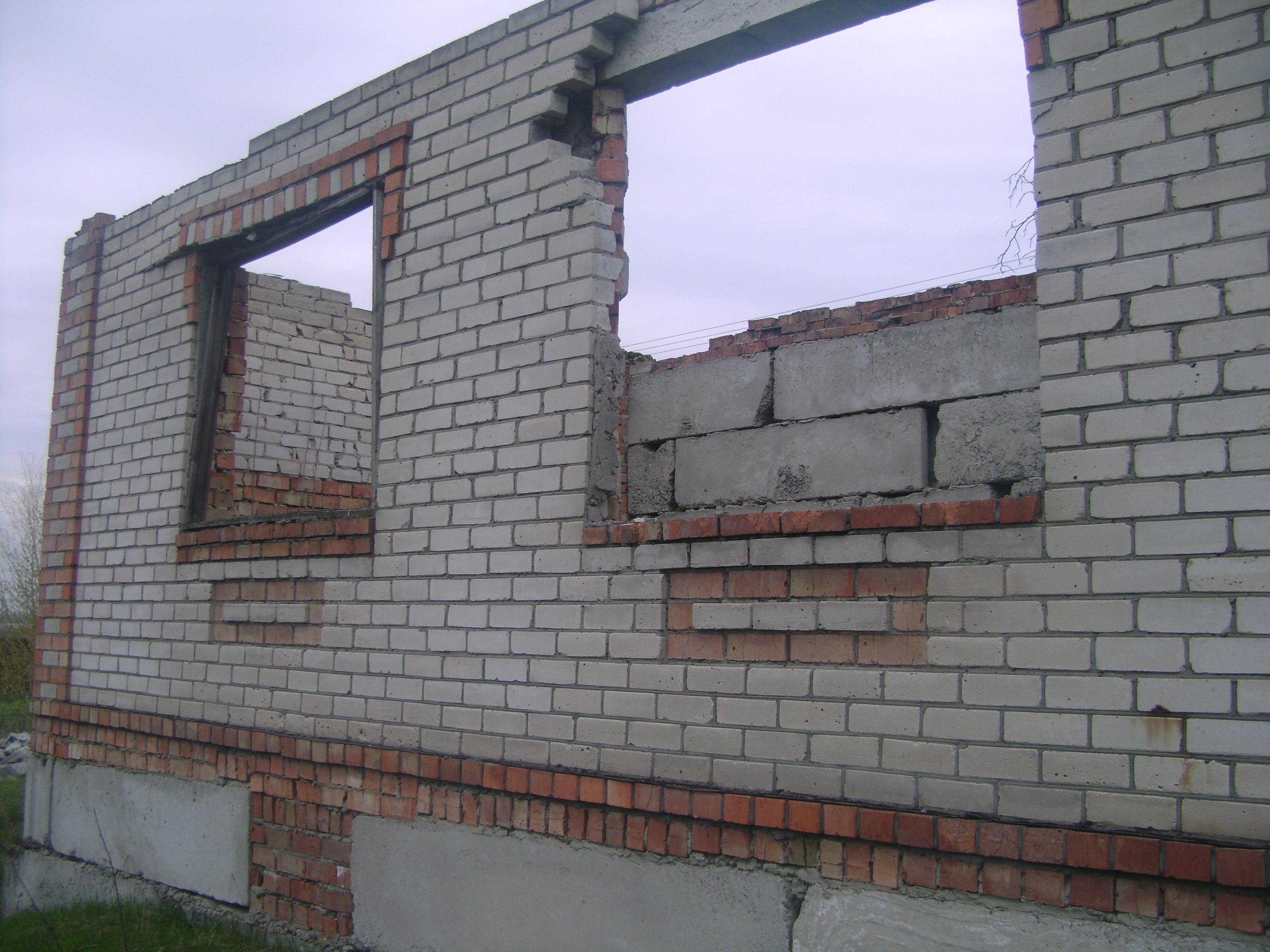

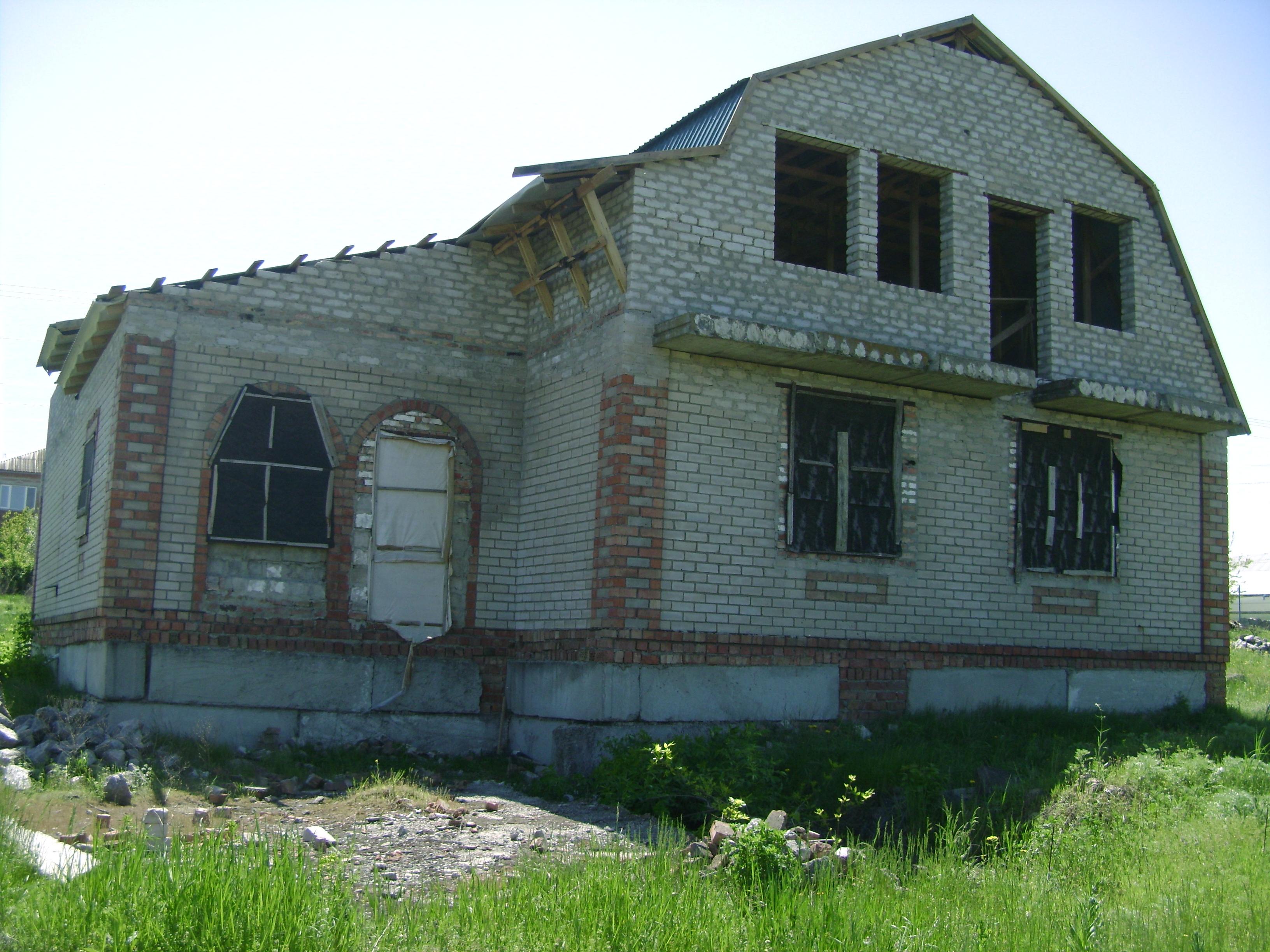

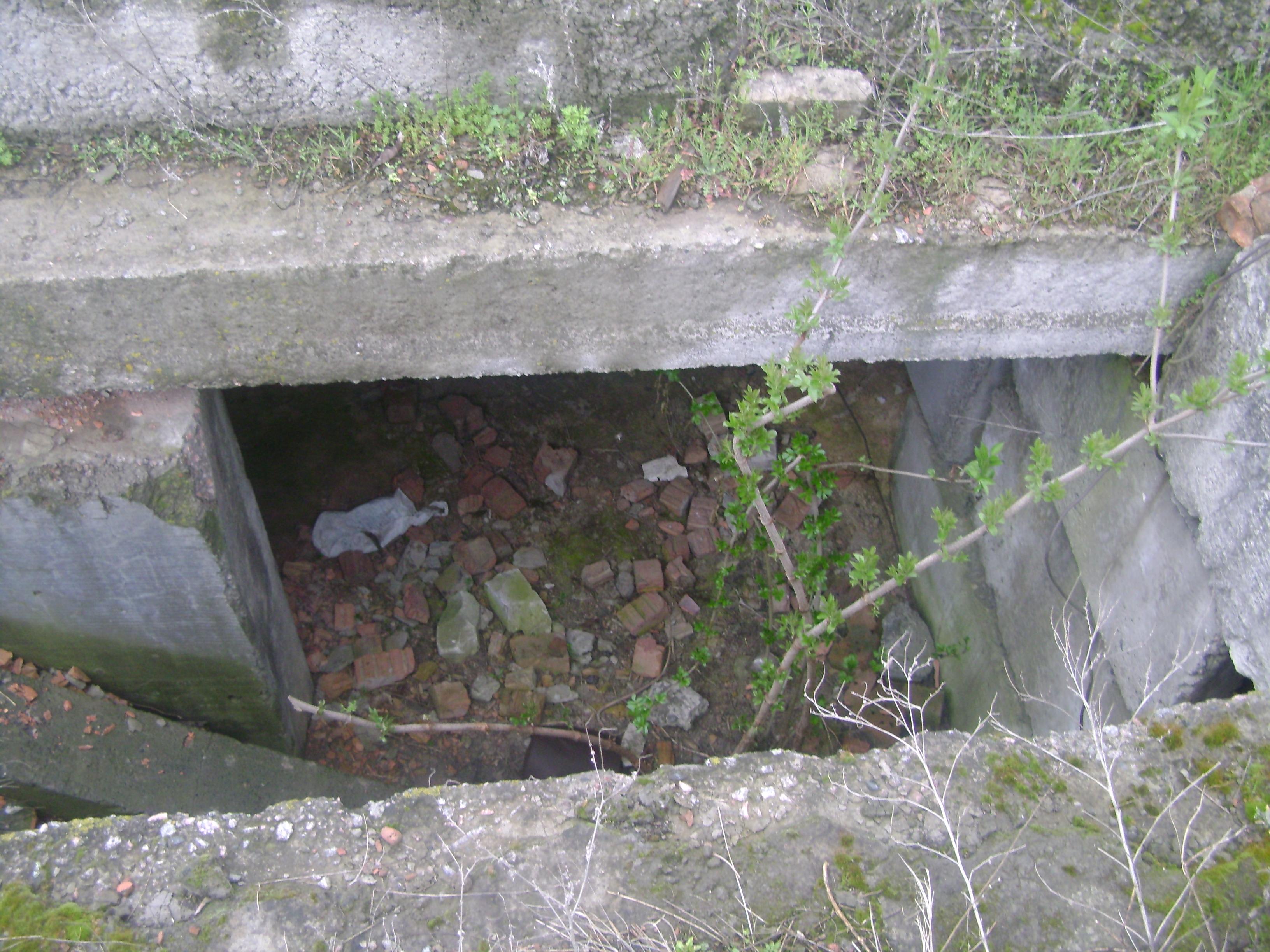

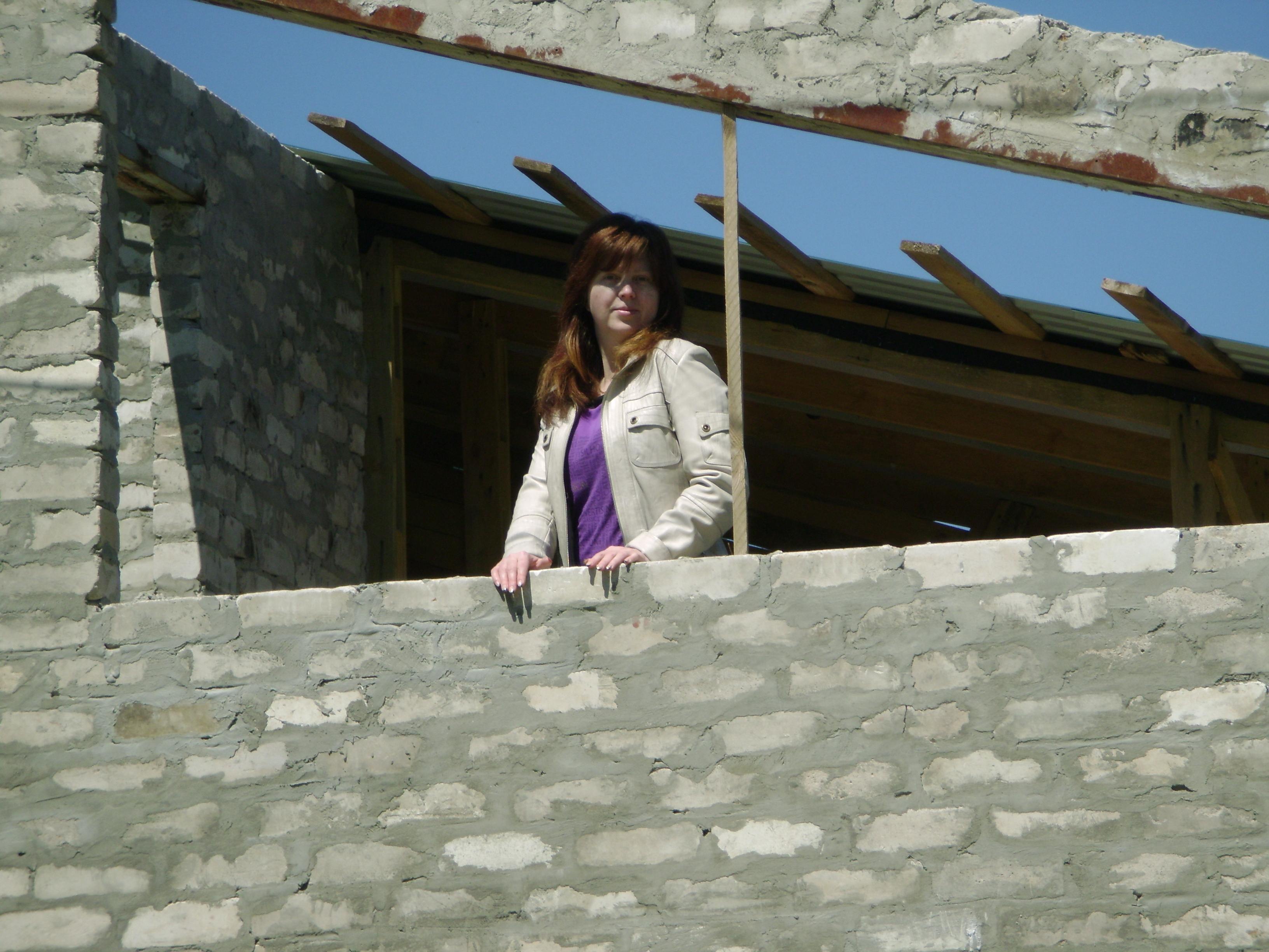

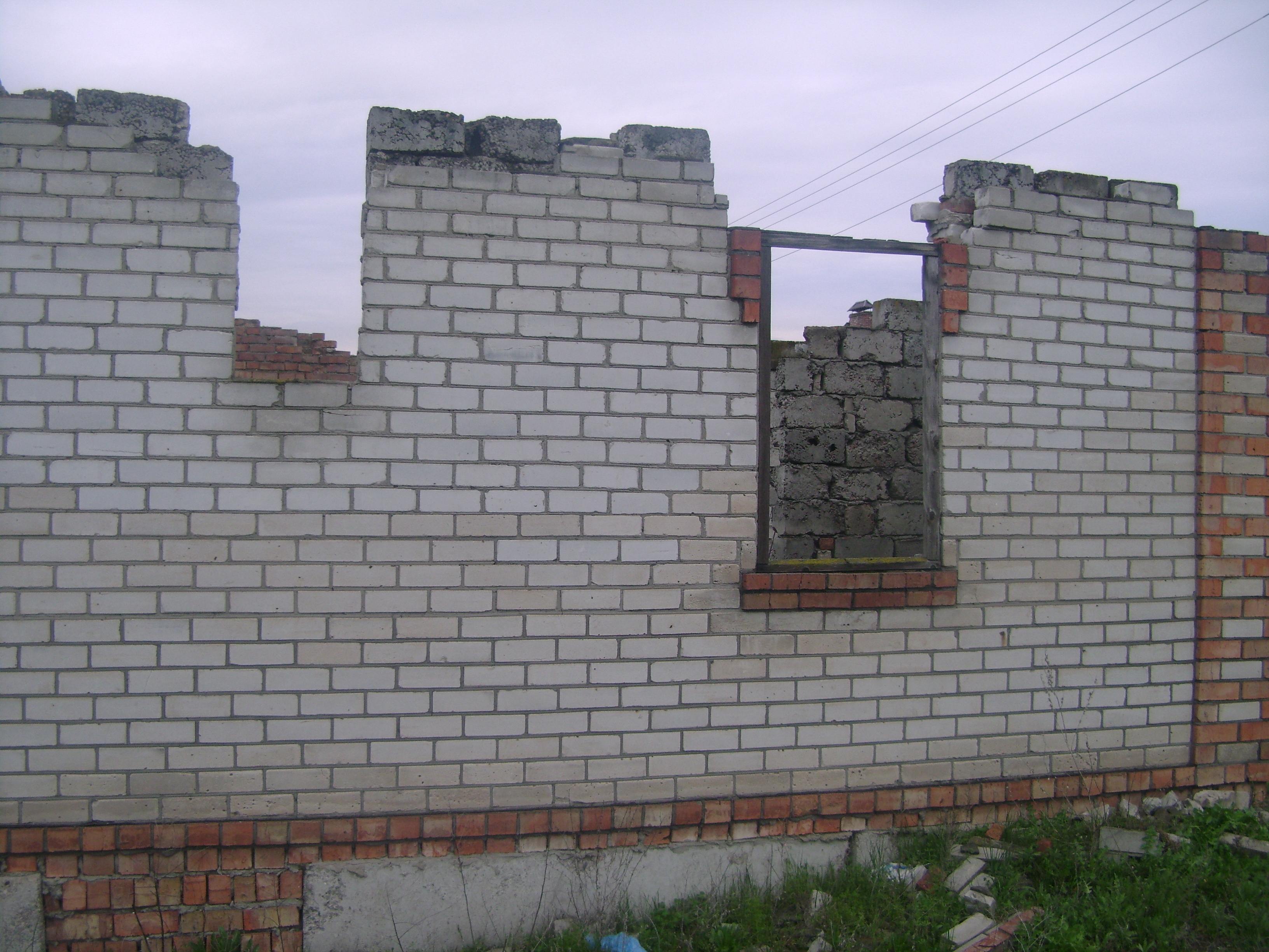

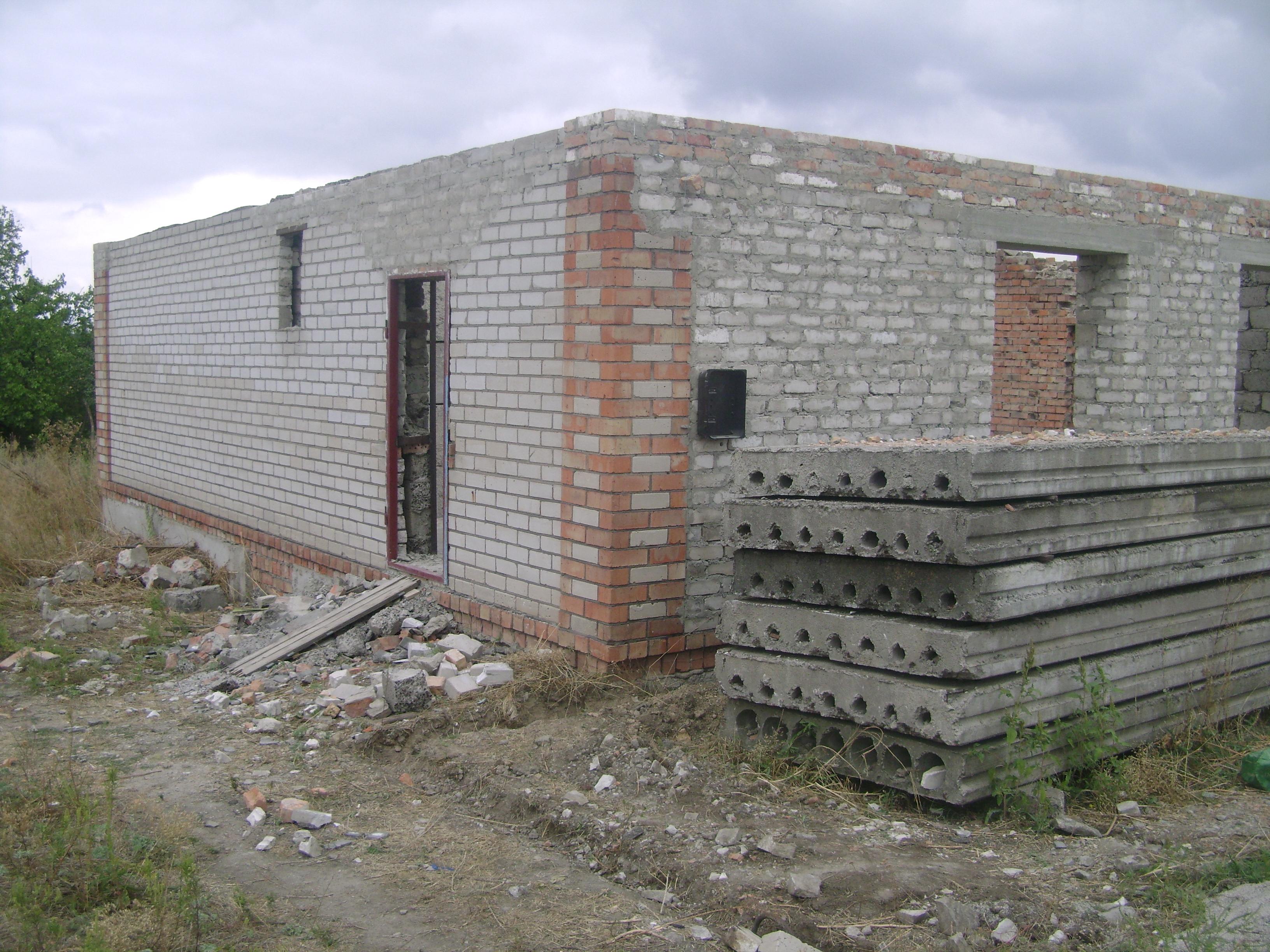

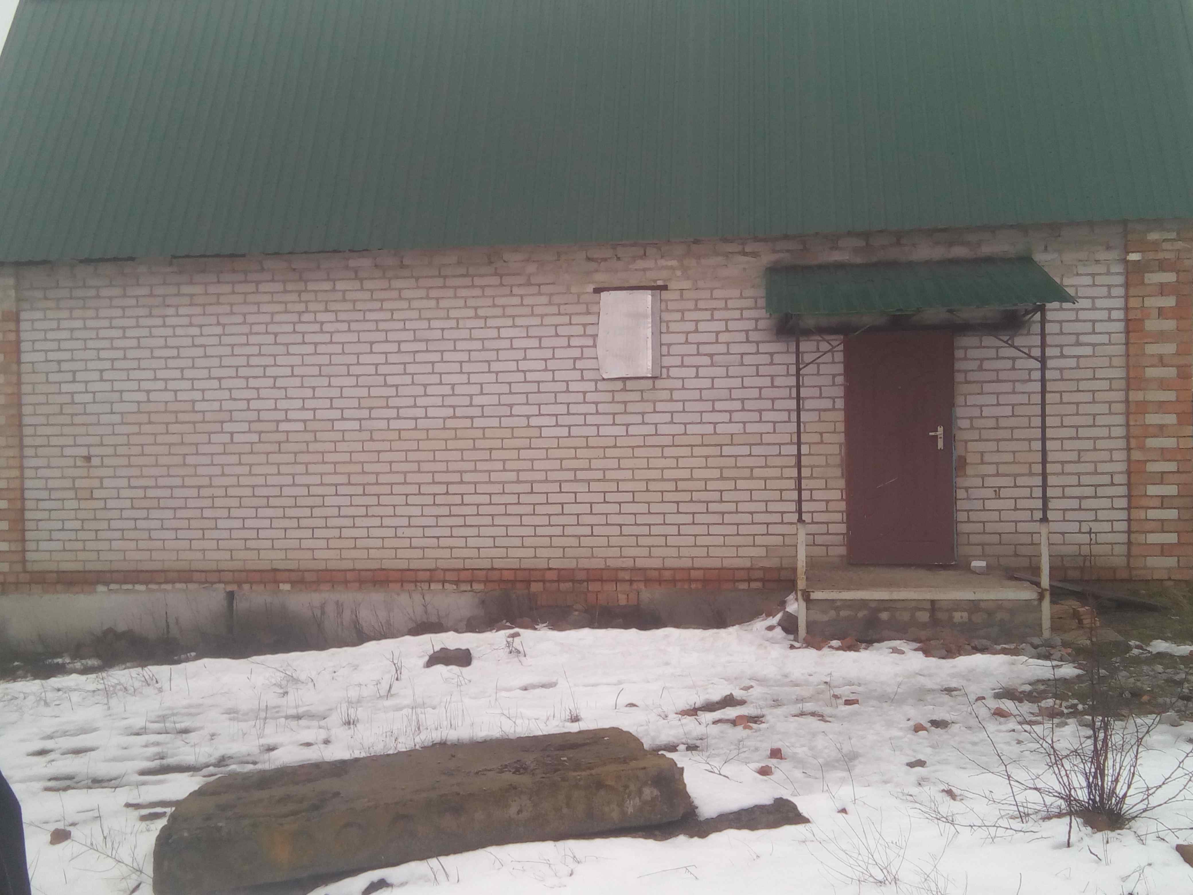

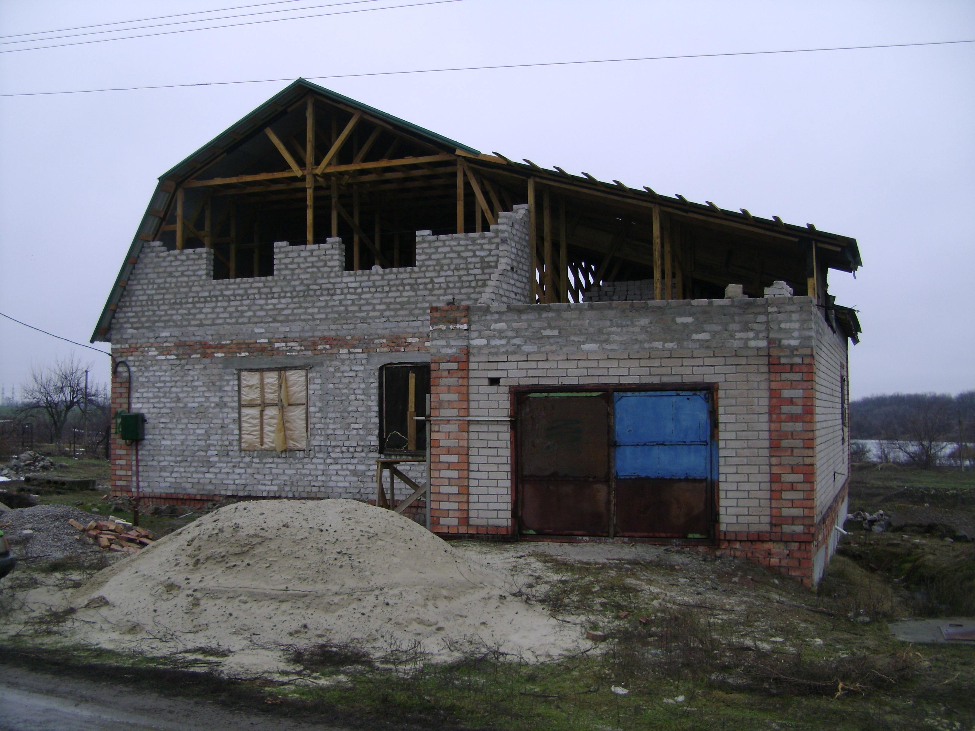

Упустил ,по фото посмотрел был 13 год,а в первом посте написал 14 год, ну та не важно. Пришла зима и пошла консервация объекта,зима была без плит и боялся ,что порвёт стены вверху,потом уже были плиты и дом пробыл две зимы без крыши. Извиняйте, склероз, время:D На втором фото соседский постоянный контролёр.

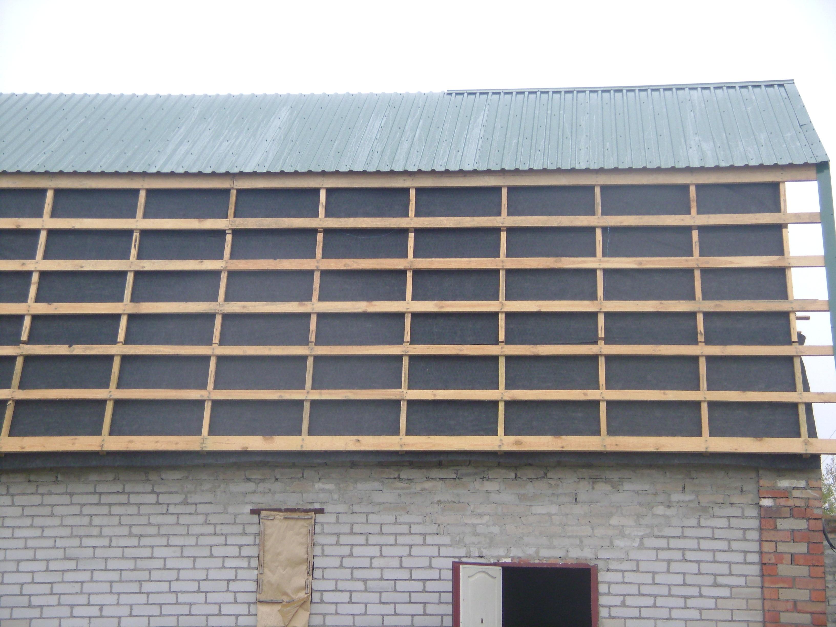

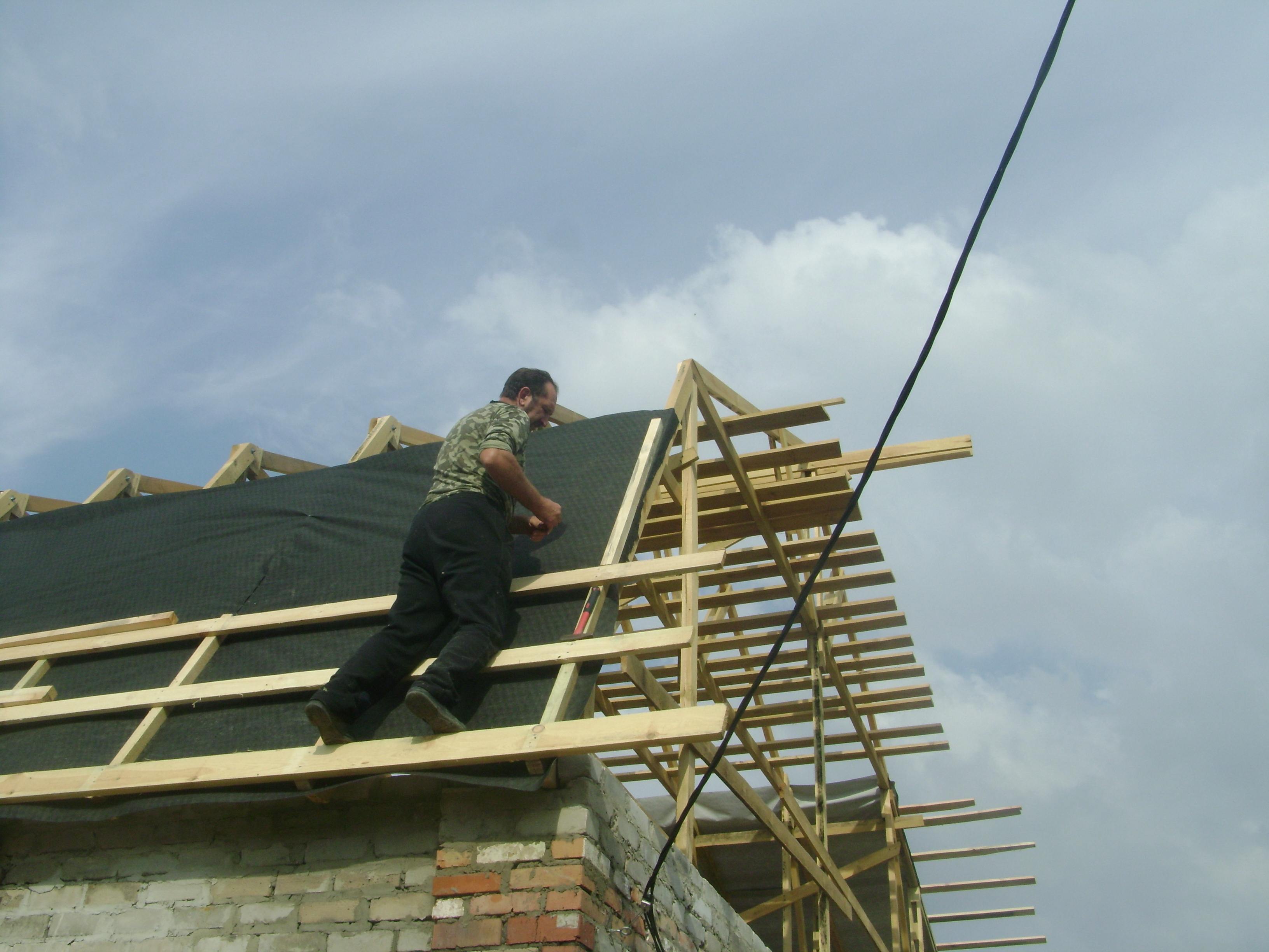

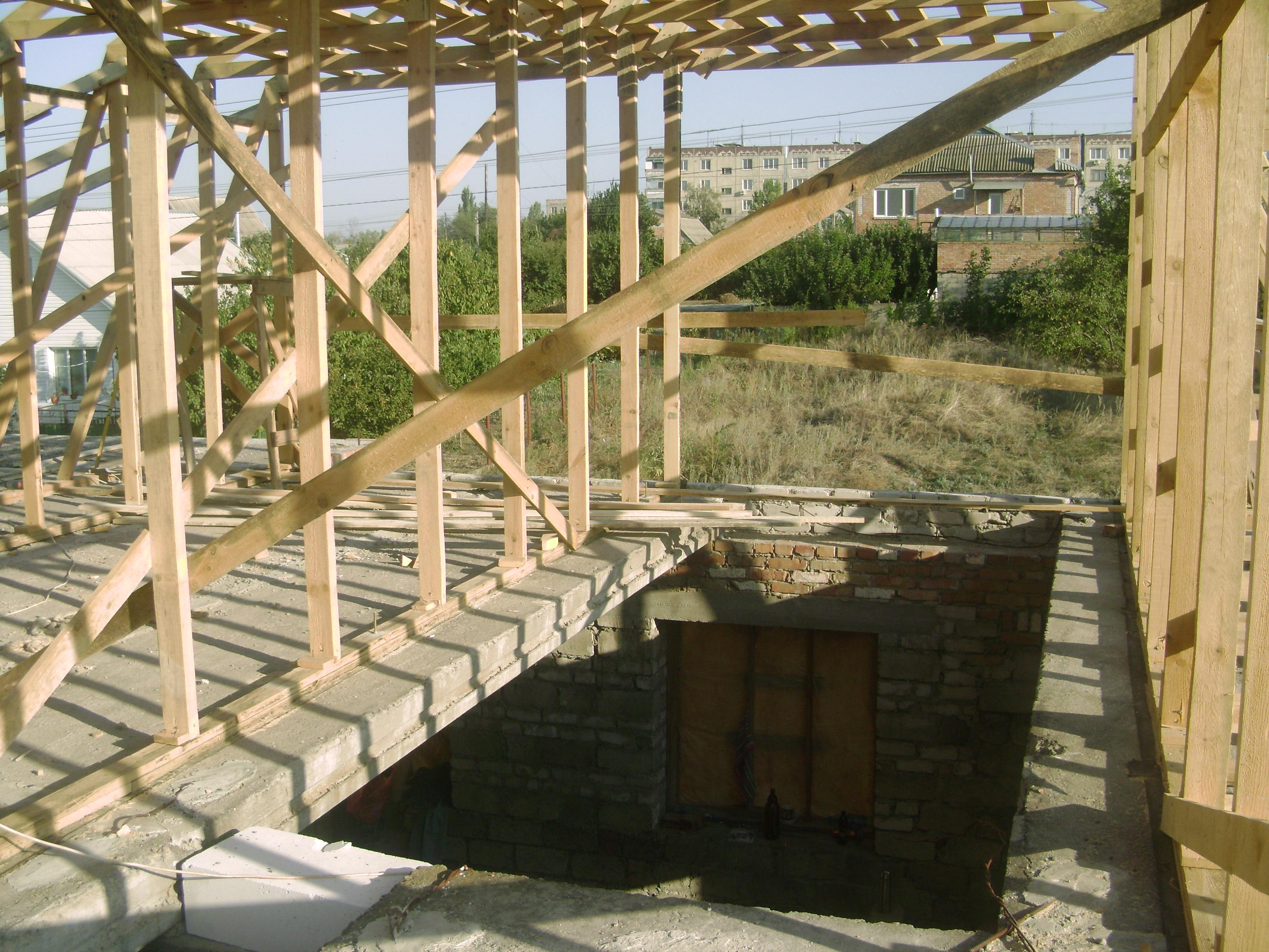

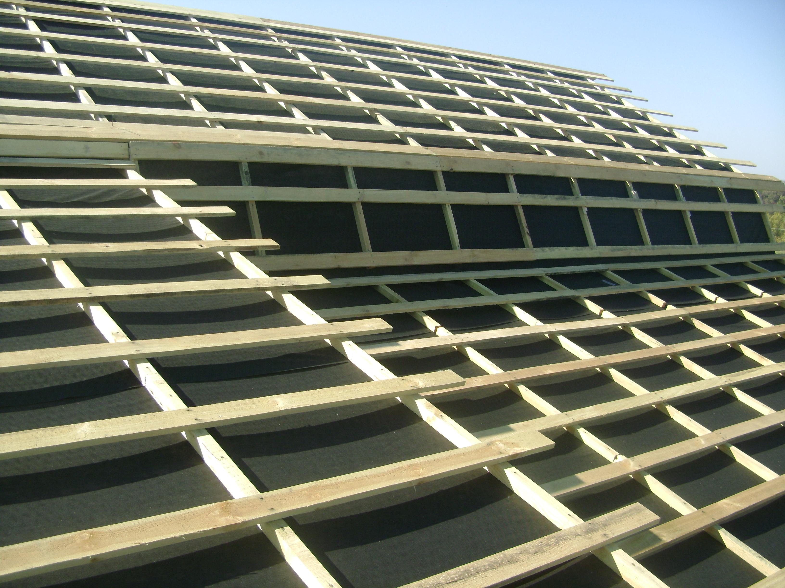

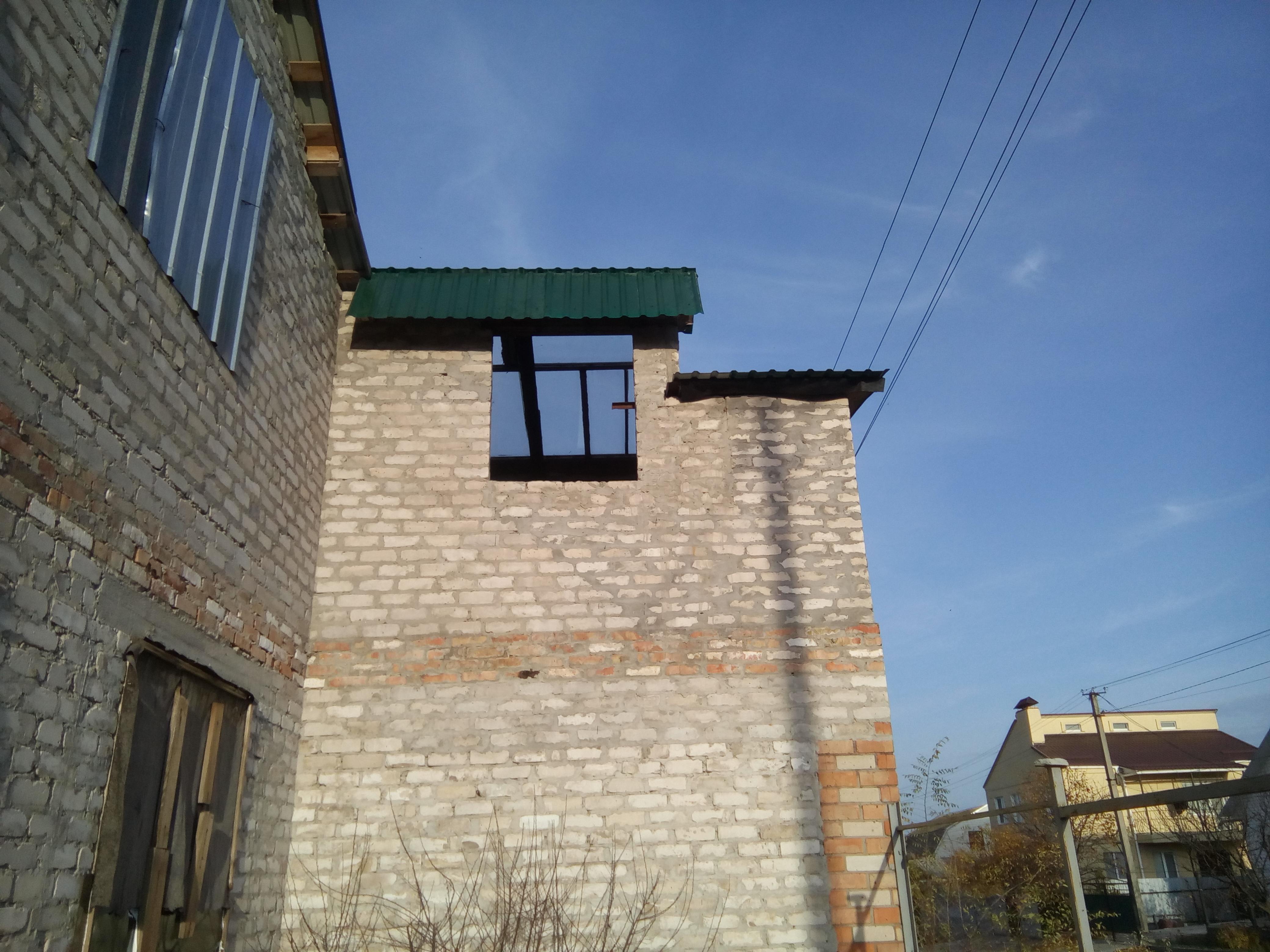

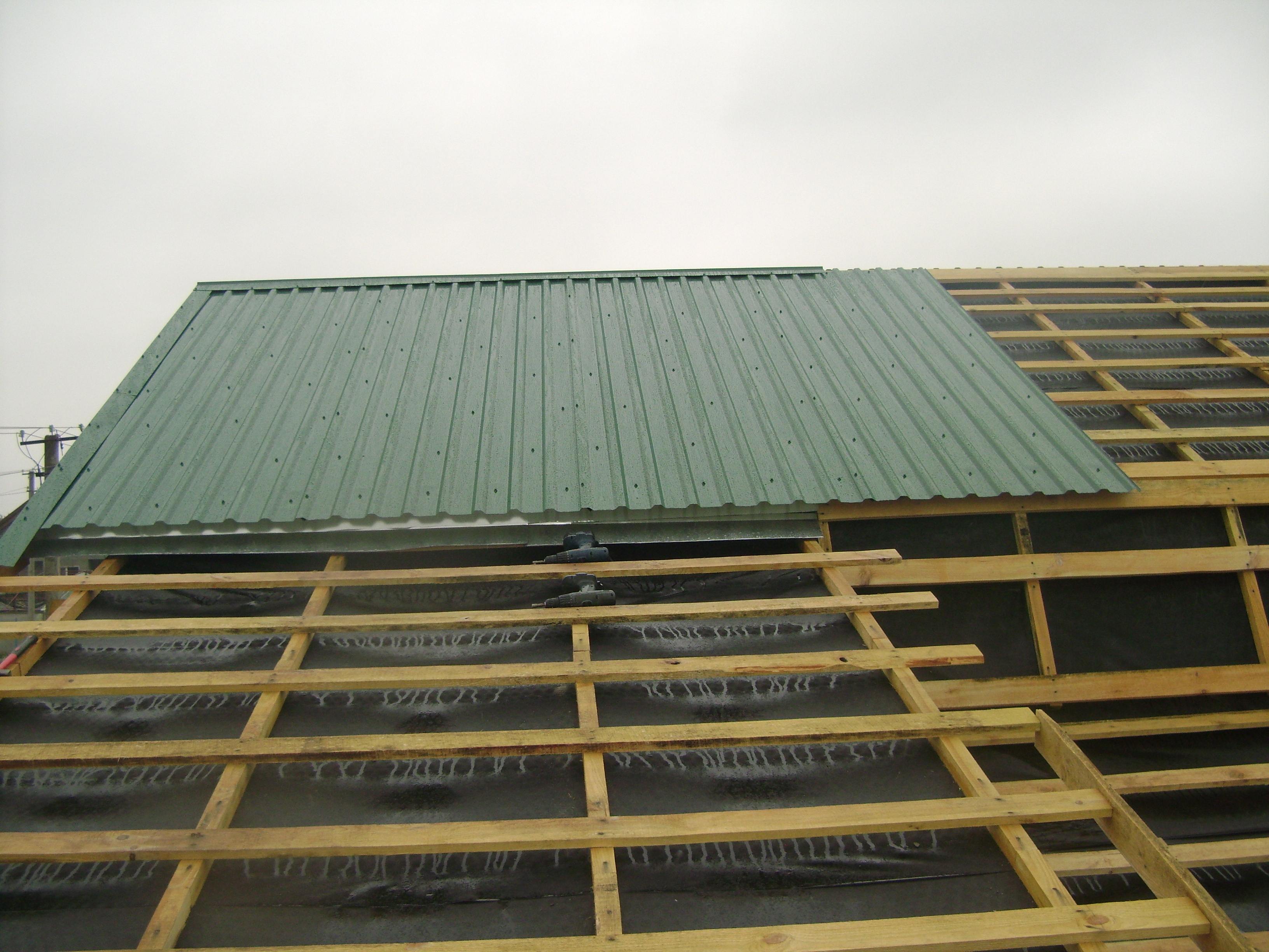

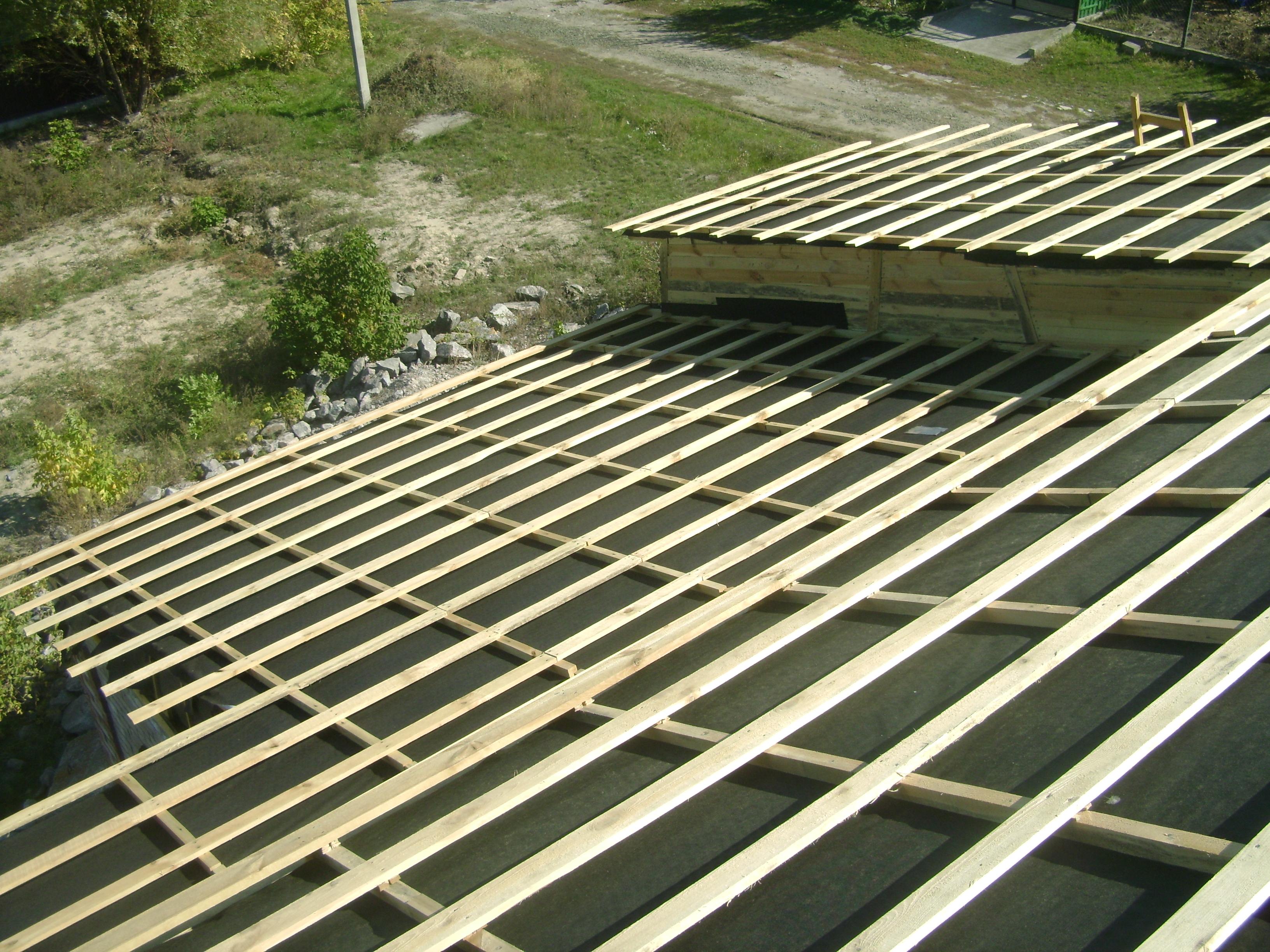

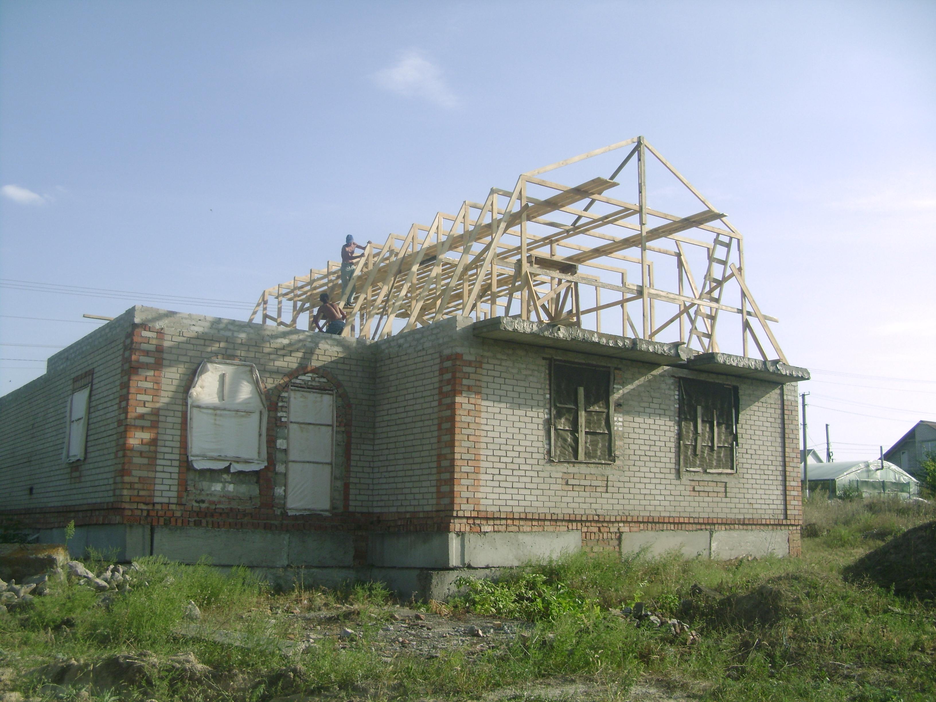

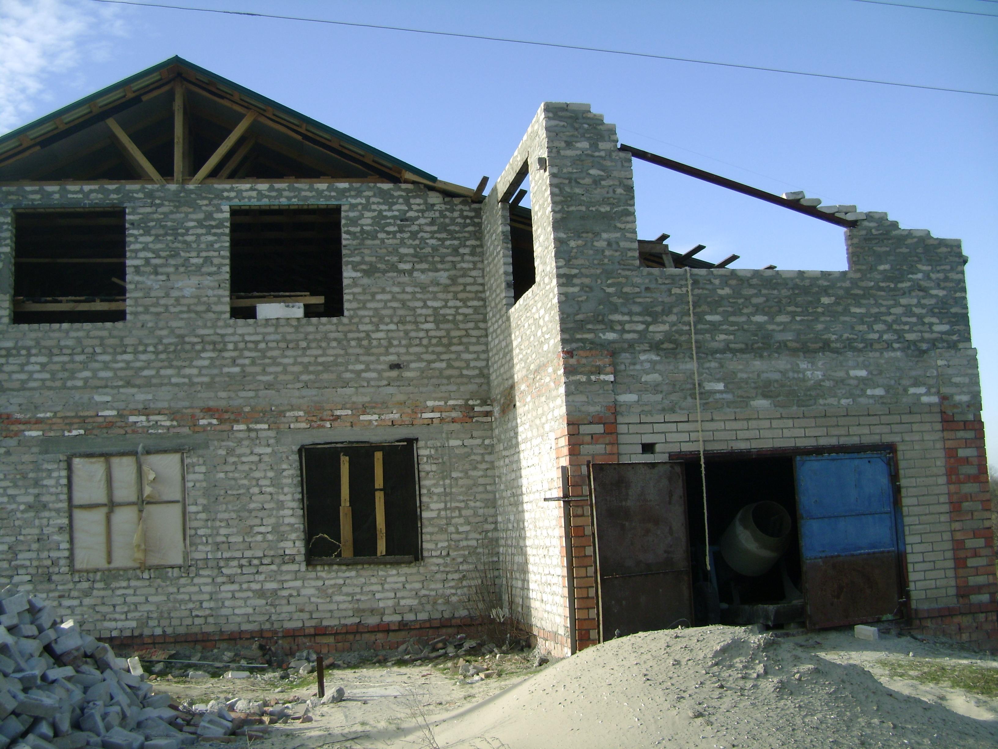

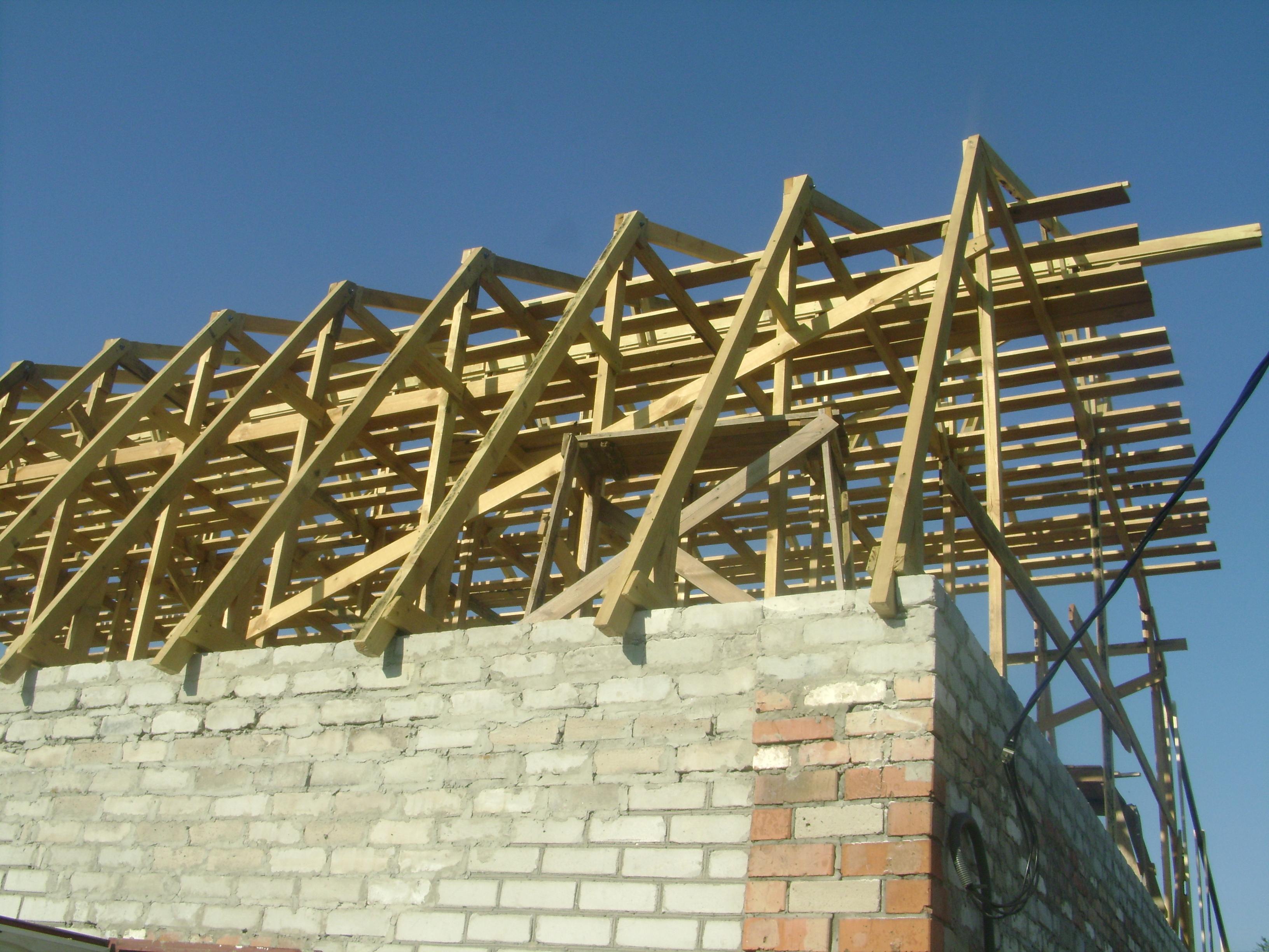

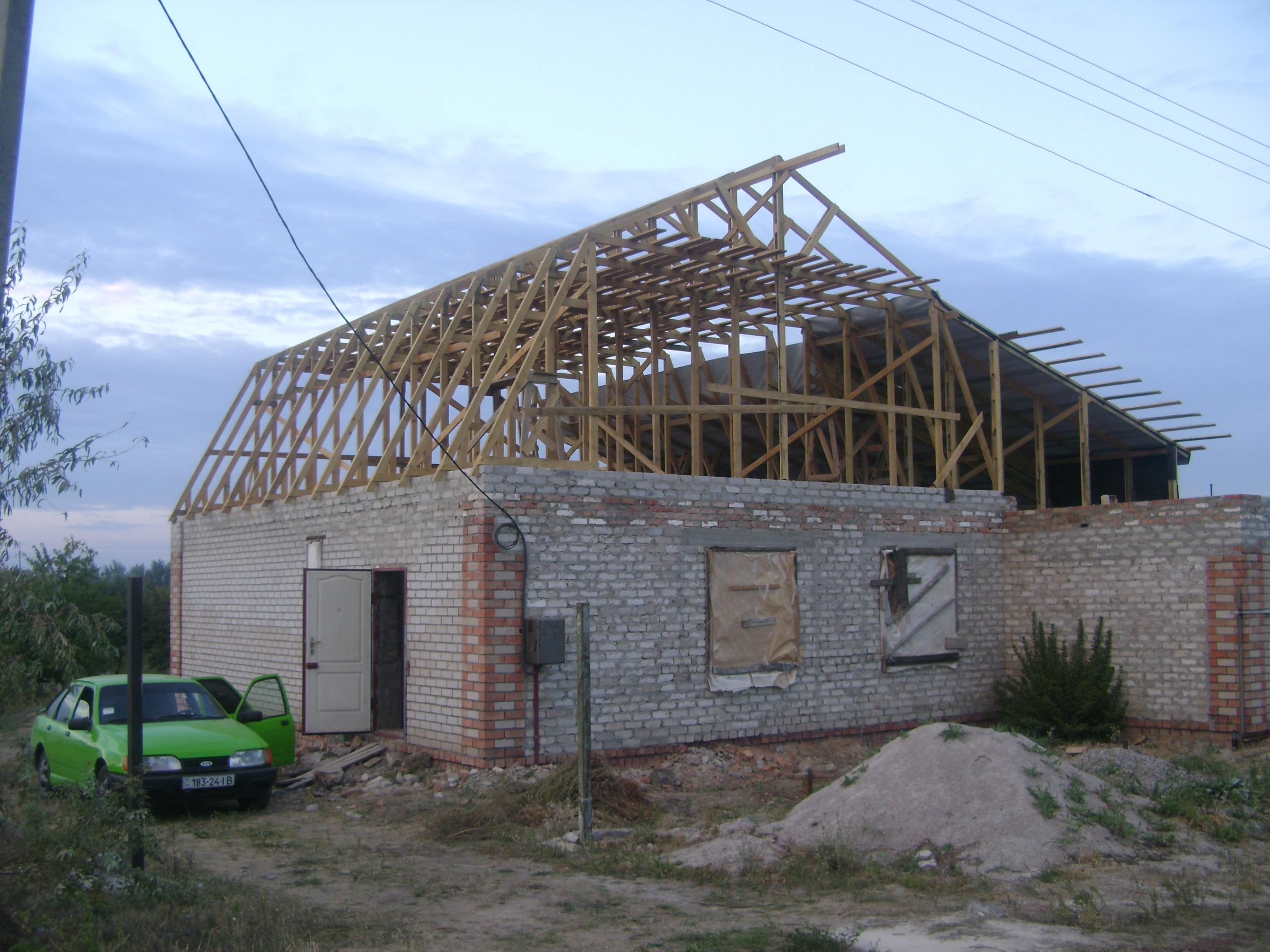

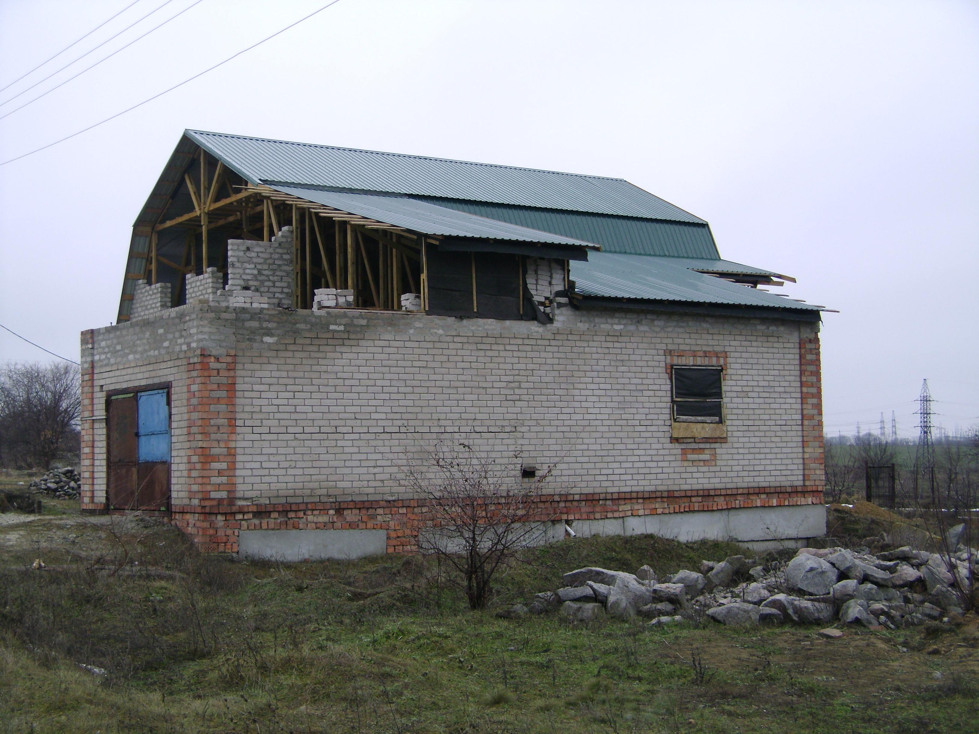

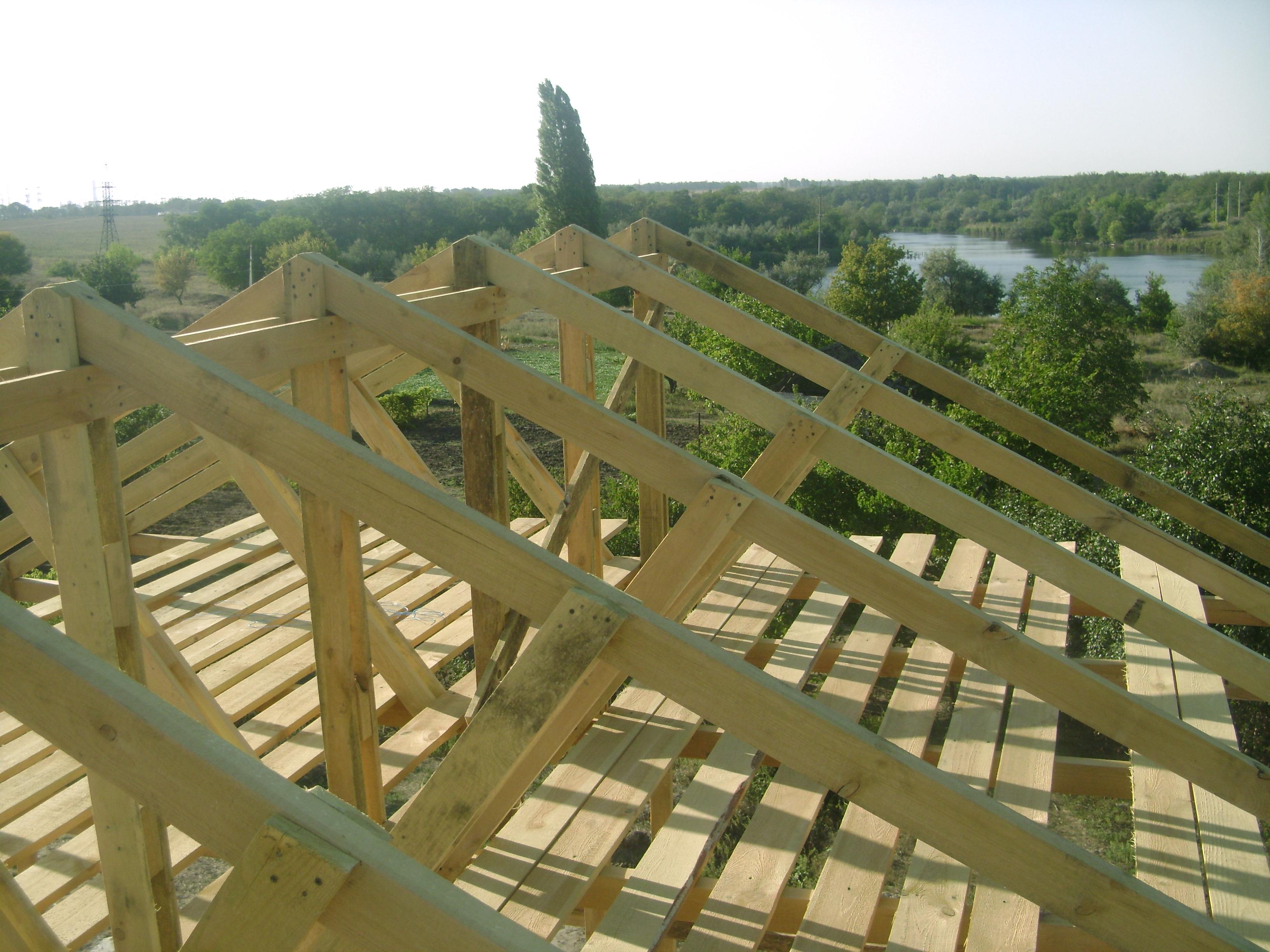

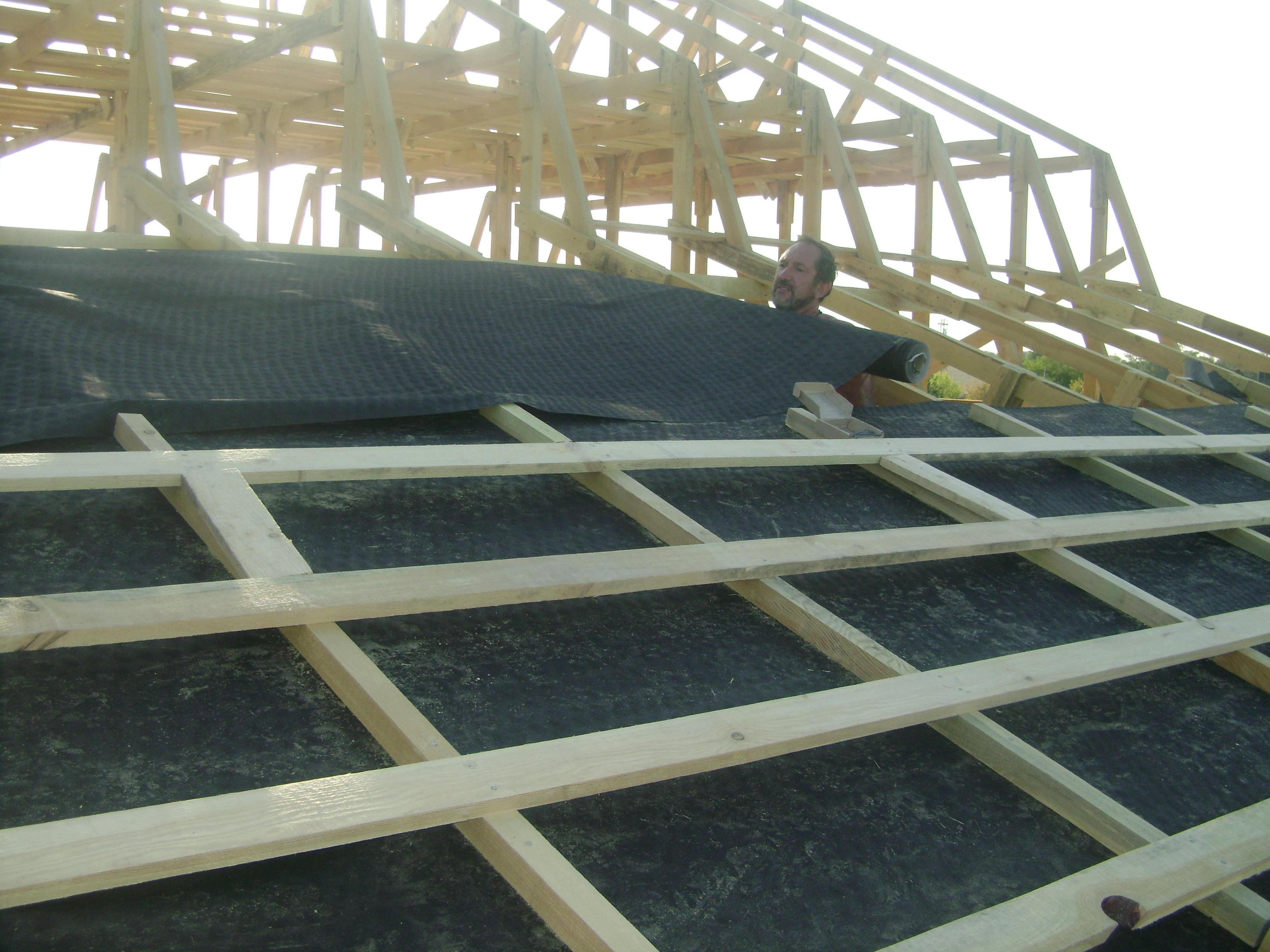

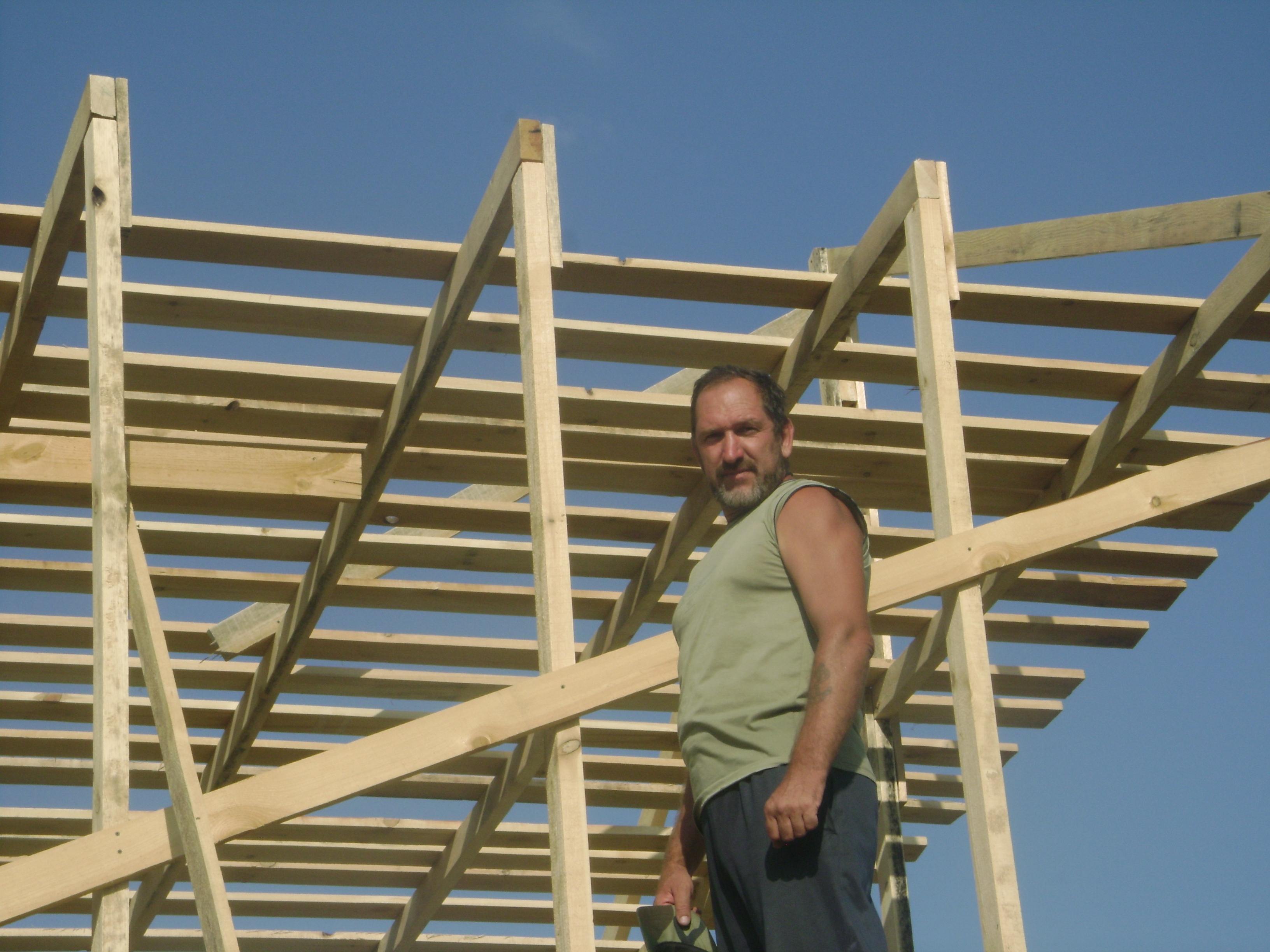

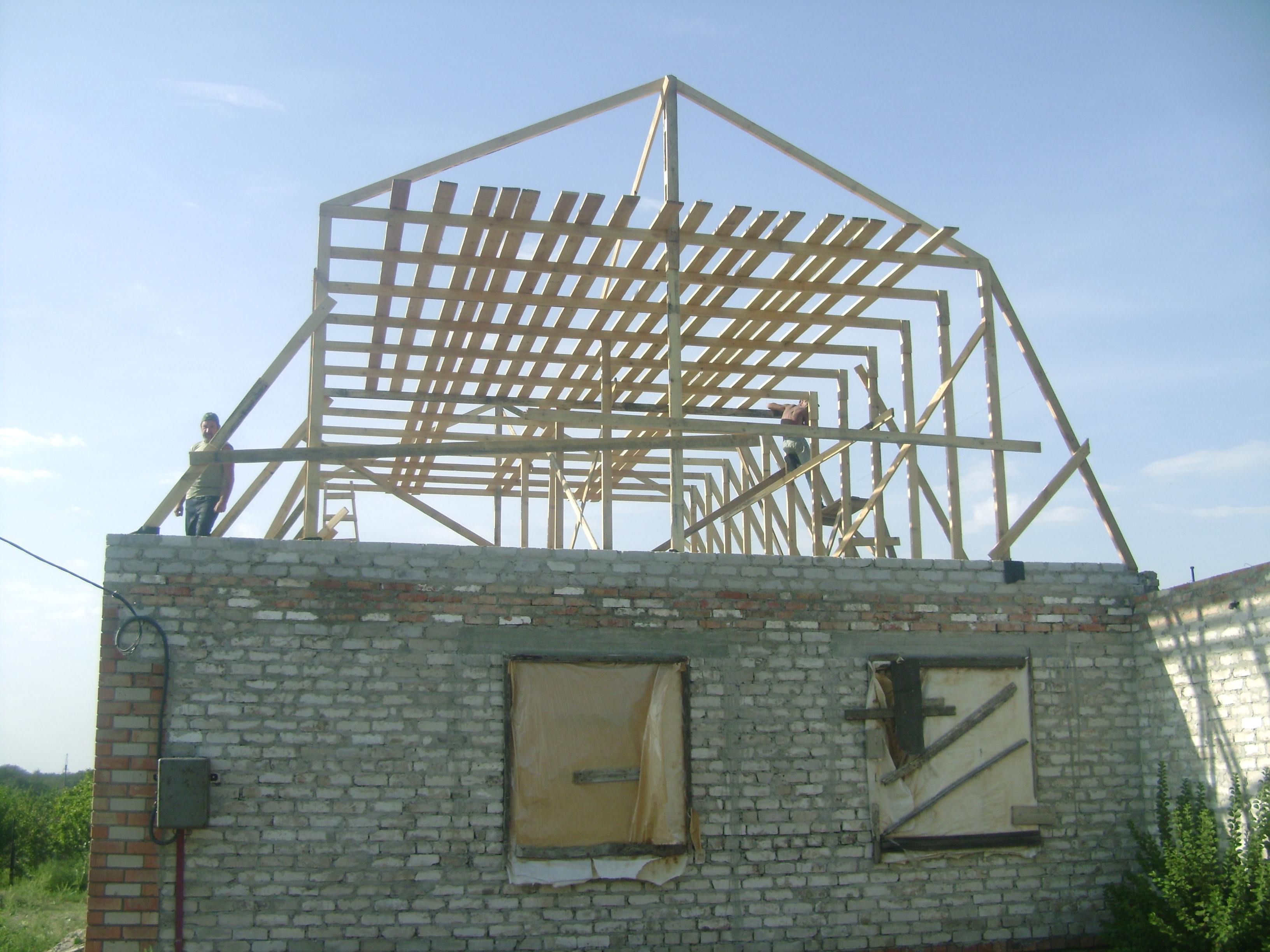

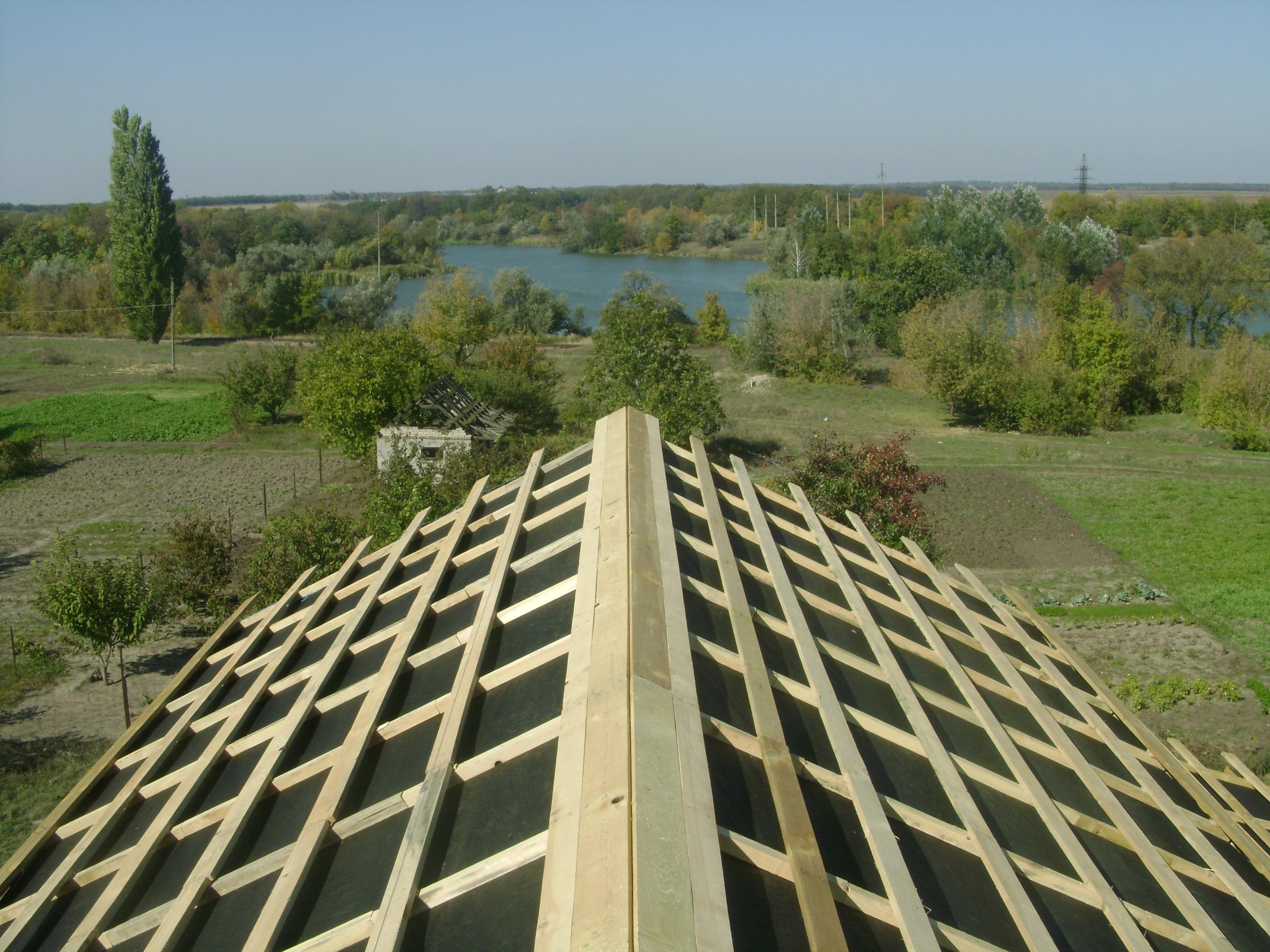

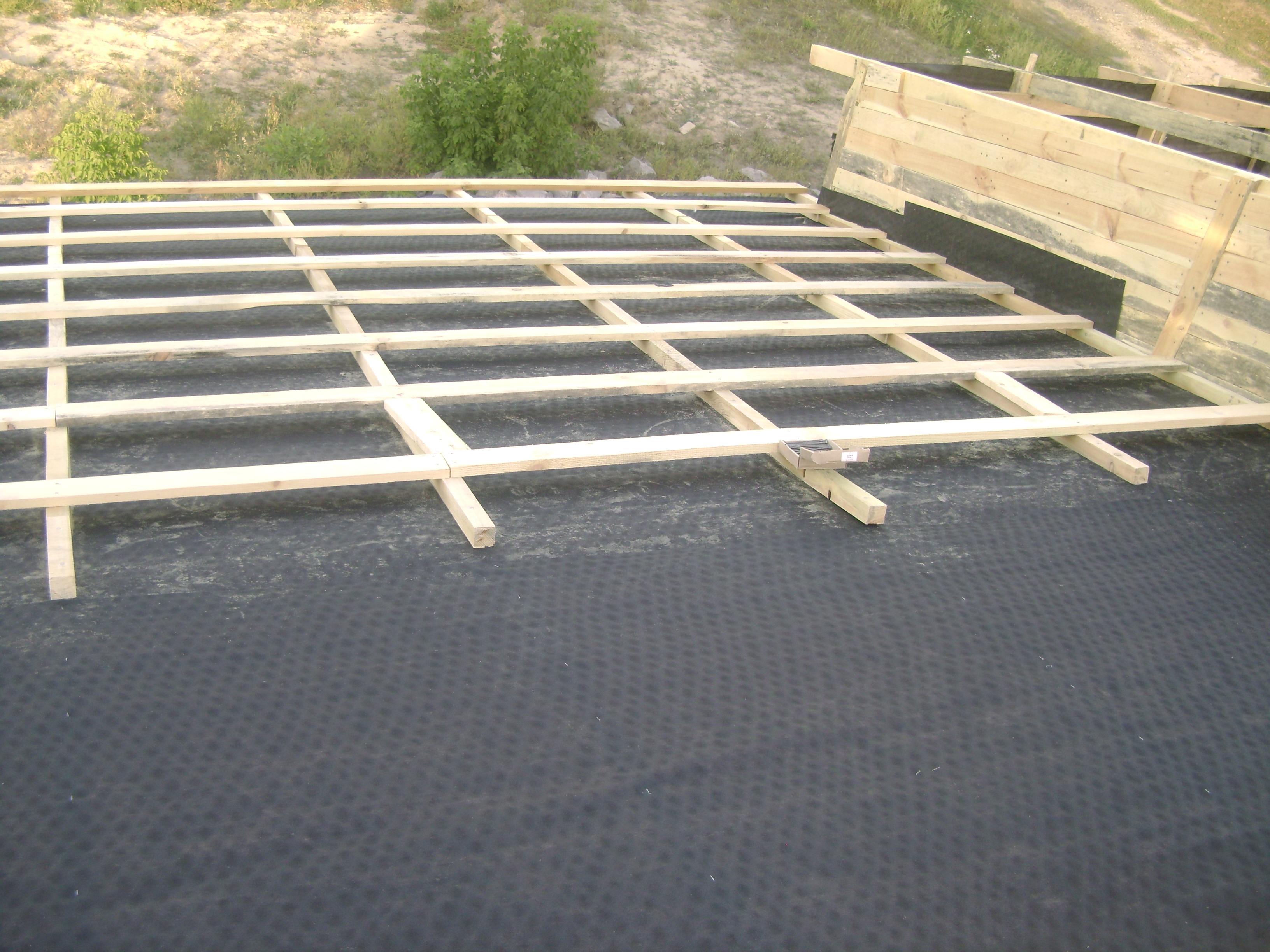

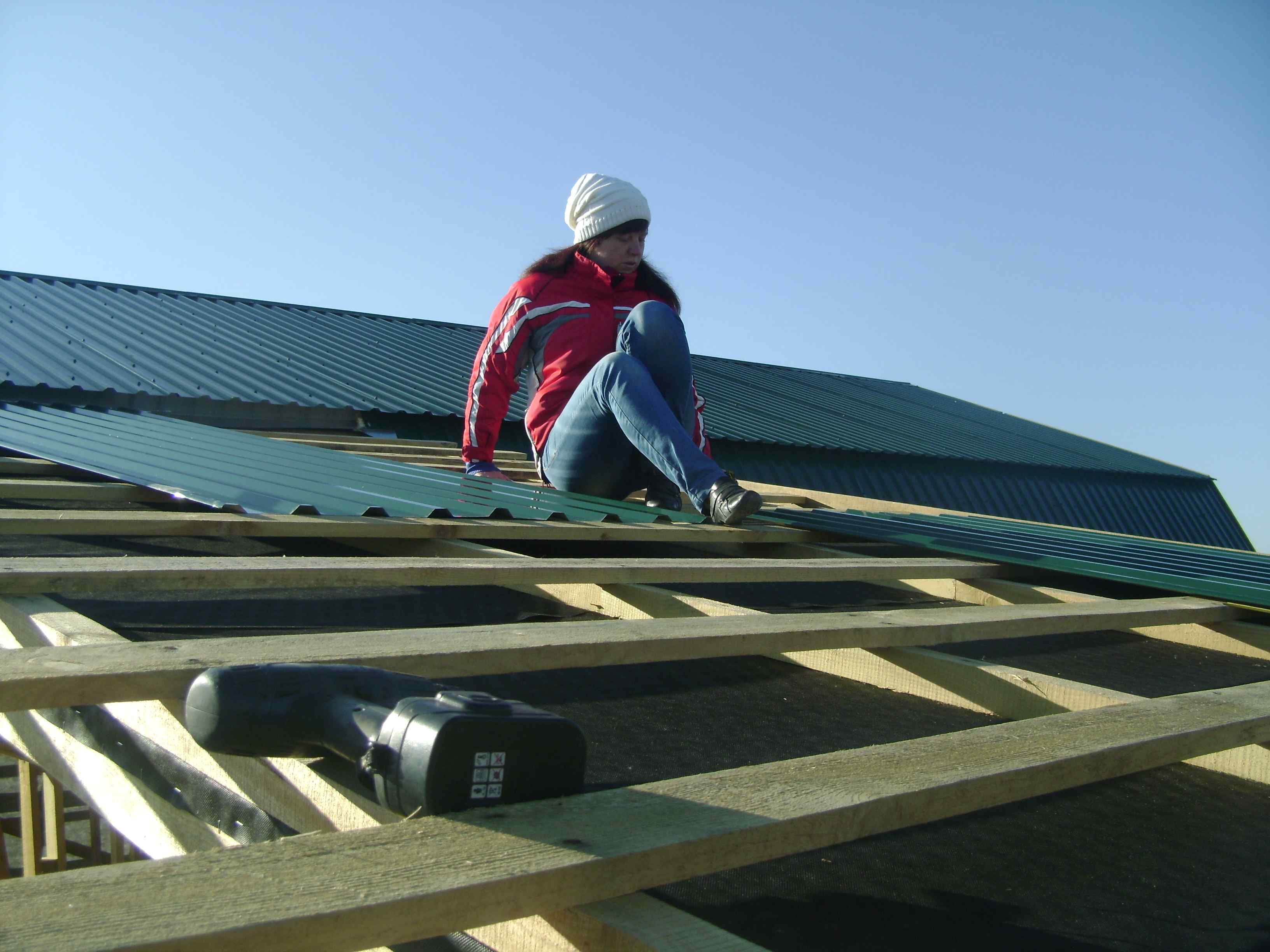

На консоль с плит внимание не обращайте, уже много перетёрто на эту тему, решил после четырёх лет срубать её и утеплять,балкон подождёт.Началась крыша, финансы пели романсы, а что бы дом третью зиму стоя без крышы не хотелось, пришлось обменять максиму:oops: на фордика и в довес три штуки зелени.Как раз на крышу и хватило.

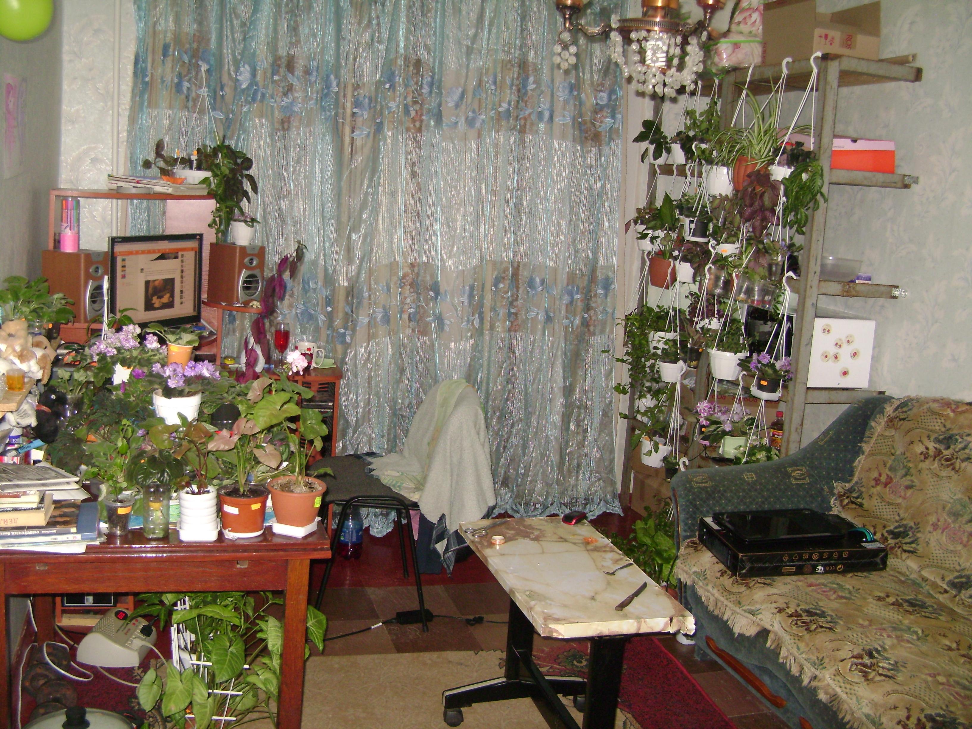

Над гаражом будет оранжерея,жена любит цветы. Тут на фото ,что творится на квартире и дальнейшие переделки.:D

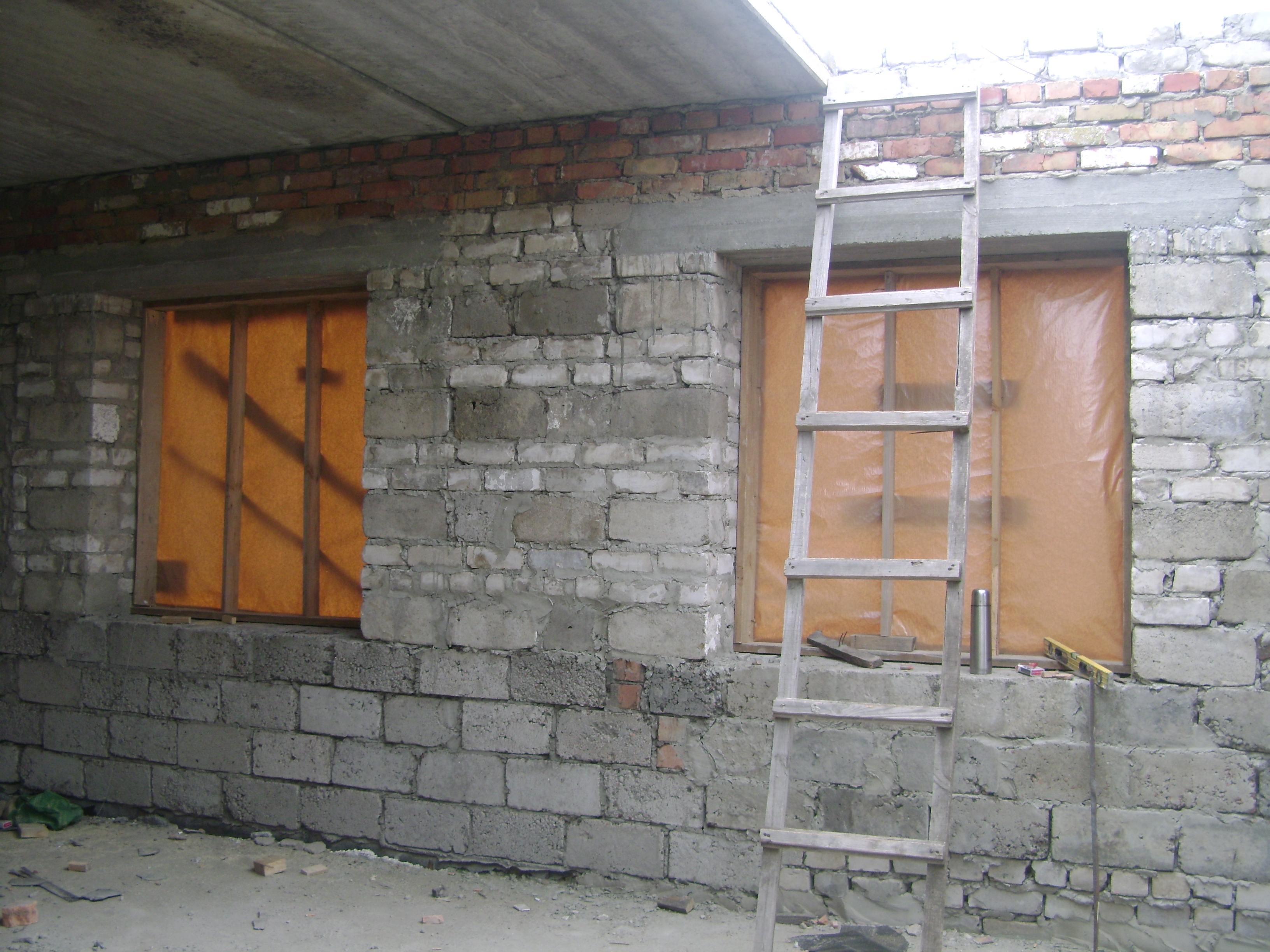

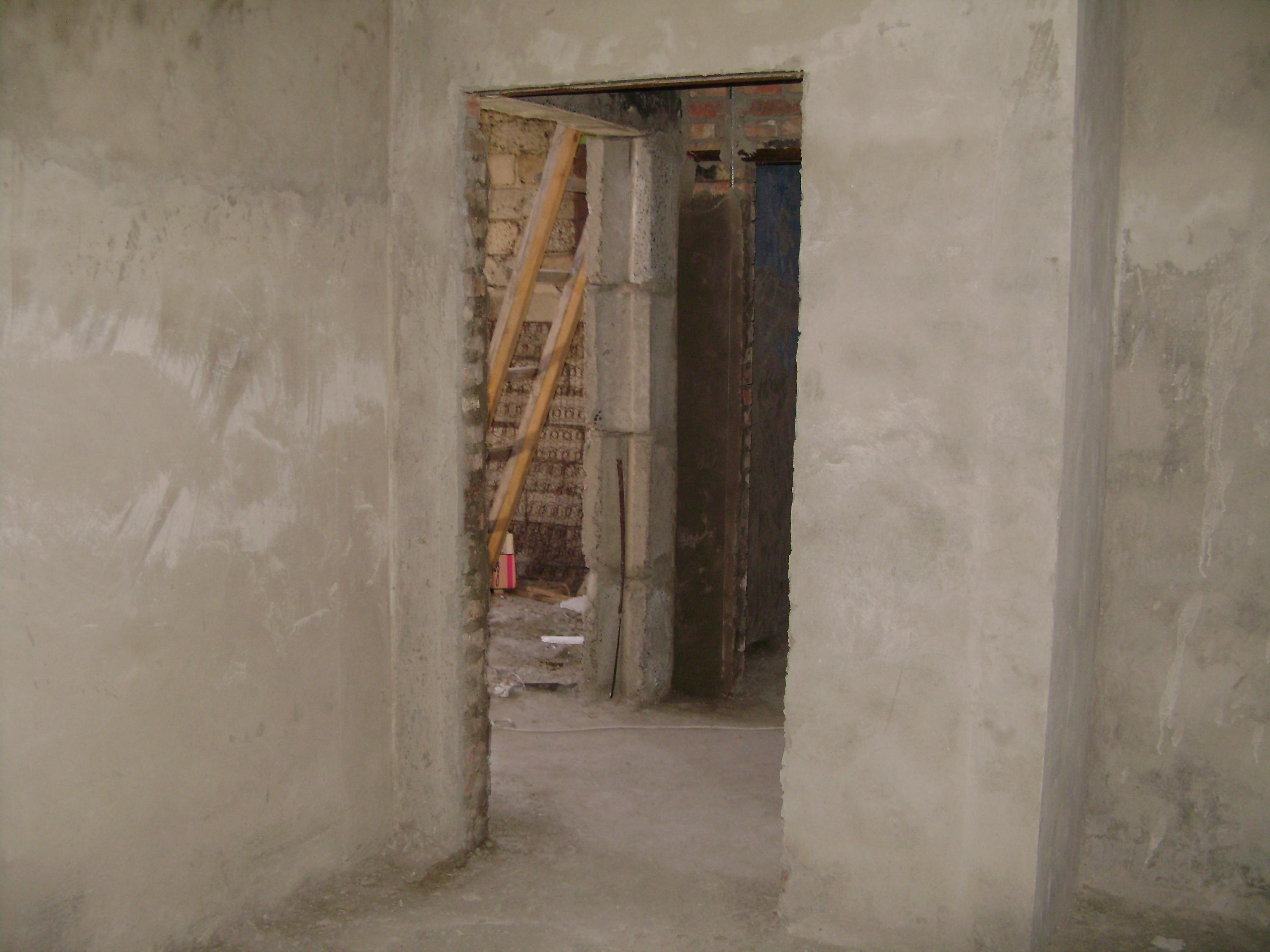

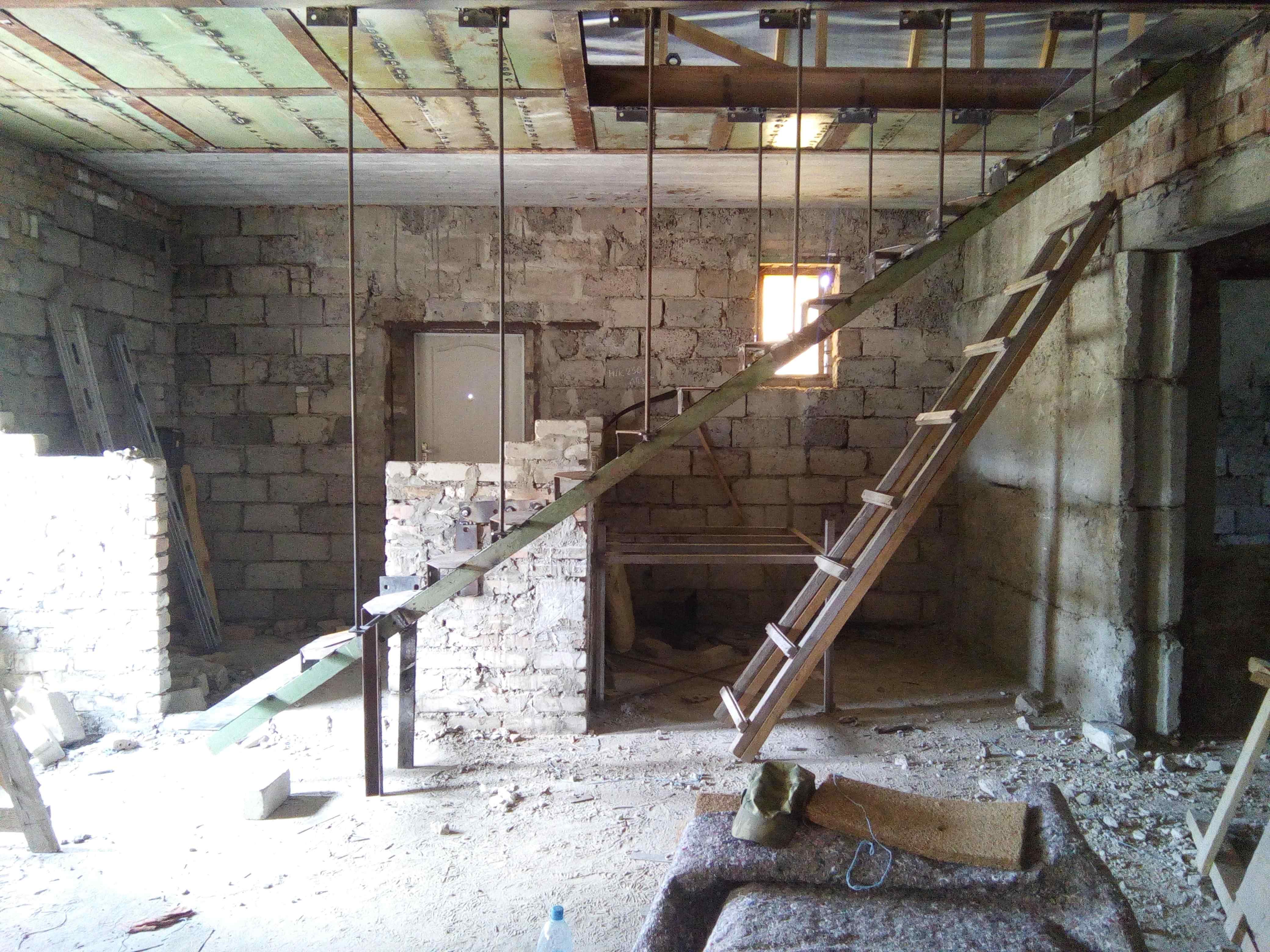

Мелкие доработки,штукатурка,шашлык машлык и прочие.:beer:Лестница на верх черновая,думаю далее чем монтировать.

Завёз кирпич на сливную яму и сарайчик.В процессе подготовка к камину,так как кроме электричества больше ни чего не будет. На фото первый пробный камин в оставленом доме ,здесь думаю будет получше.Память о ниссан клубе, хотя изредко наведуюсь на форум и....жена помогает доделывать крышу,так как подсобники забухали, а сезон заканчивался, боялась но делала:D

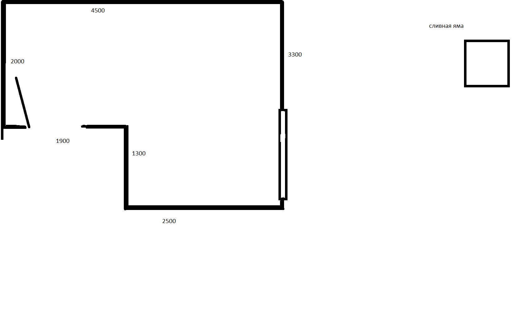

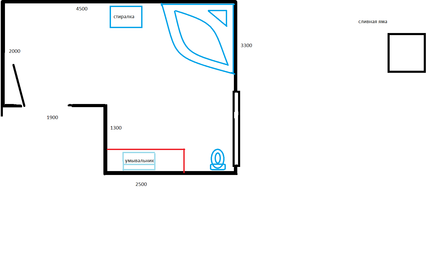

Есть вопрос к спецам по комфортабельному размещению в ванной комнате ванны(асимметричная 140х90), унитаза и умывальника, ну и стиралки конечно:D Уже замотались с женой распределять ,что и где и как. Может кто более толково покажет и расскажет. Схема простейшая, размеры в миллиметрах. Спасибо.
Угловая ванна напрашивается в правый верхний угол(ну,размер от хотелок/бюджета: 1500х1500 хотя бы,с женой поместитесь;)) Унитаз-в левый верхний,в диагональ.Дверь наружу нельзя сделать? Тогда бы умывальник к левой стене или напротив двери,стиралку в "глухий кут". Упс,недосмотрел,что ванна ужЕ есть,1400х900.А в какую сторону угол?
Спасибо,уже легче,по ванной все сошлись на том месте:D Ванны ещё нет,просто высмотрели в интернете и решили такую,но когда в магазине увидели в реале,то перехотели. В реале лучше 140х140, потому что в 150х150 на 100 литров больше воды и греть проточником не экономично.Умывальник жена хочет как бы возле окна, а я прямо при входе в дверь.Унитаз вообще проблема:pardon:, как бы нет уединёности:D
.....и ещё вопрос ко всем, кто имел опыт по гранитным раковинам,стоит ли брать,жена боится ,что светлая может чем ли бо пропитаться.
А якщо б унітаз поставити його у тому кутку, де на вашій схемі вмивальник і відгородити ?
..он там и показан в углу возле окна, а на счёт отгородить надо подумать, тоже идея не плохая.

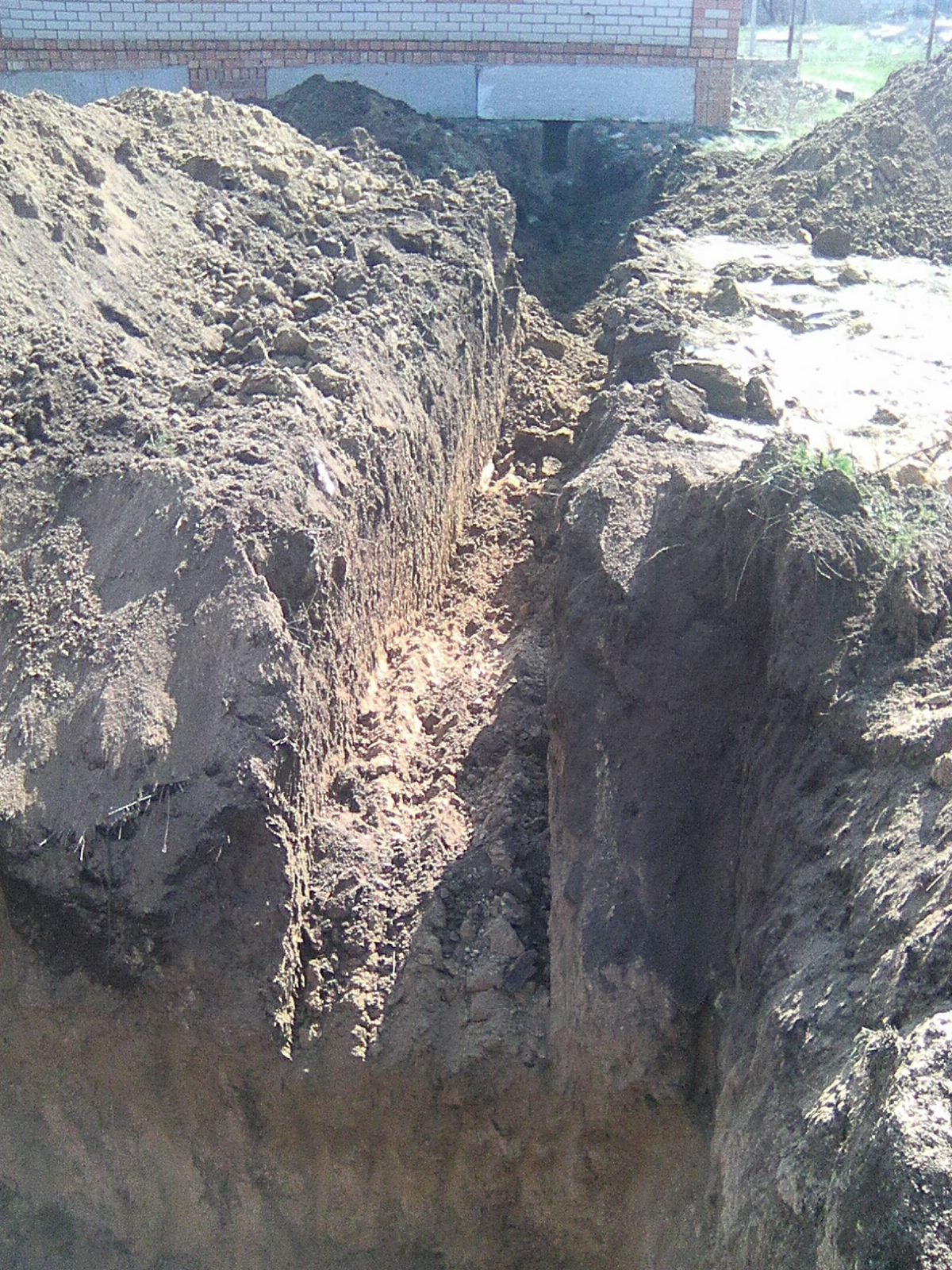

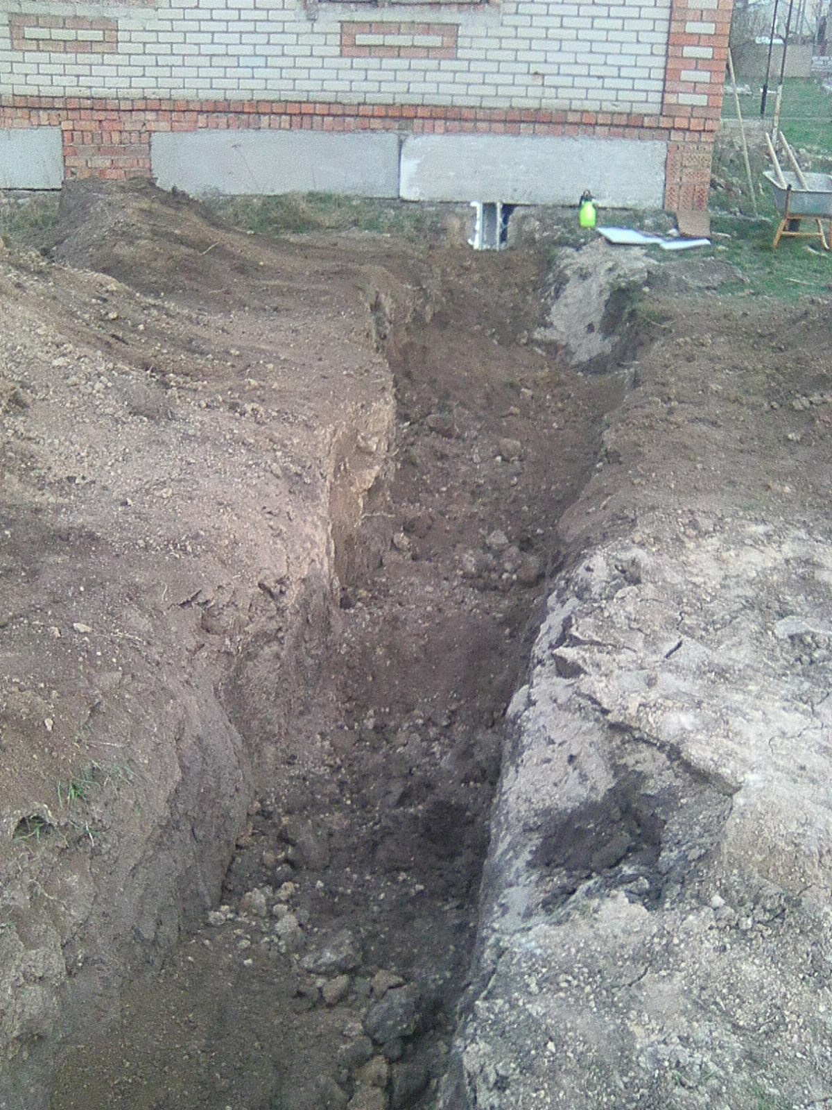

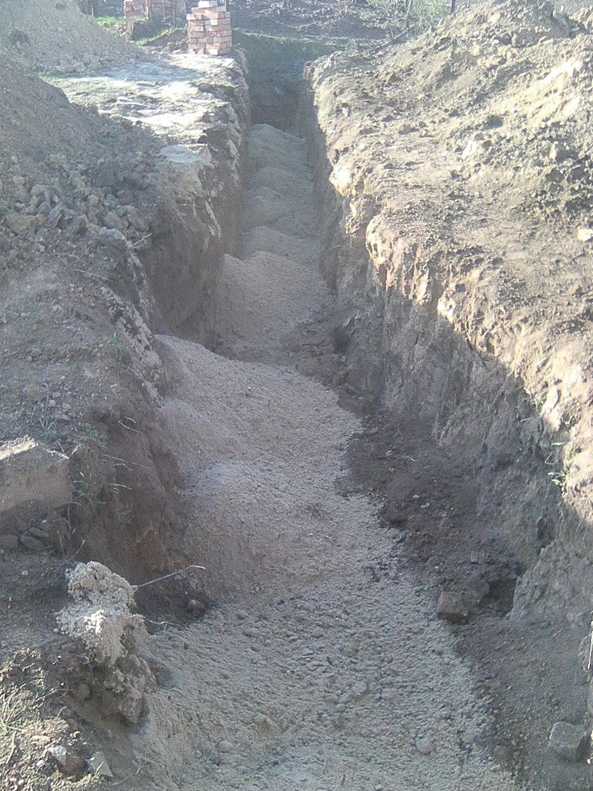

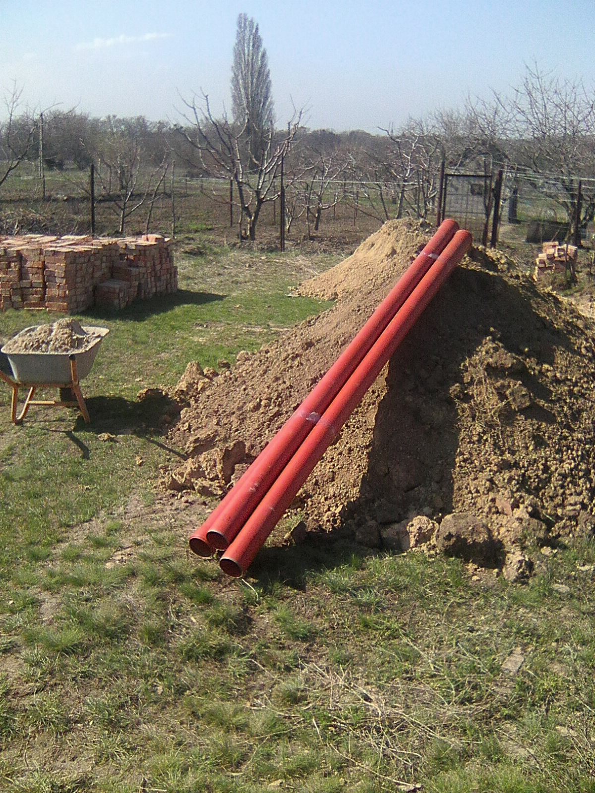

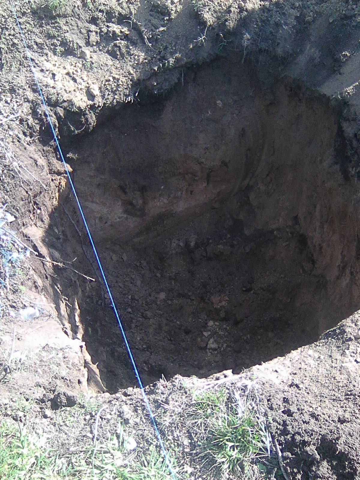

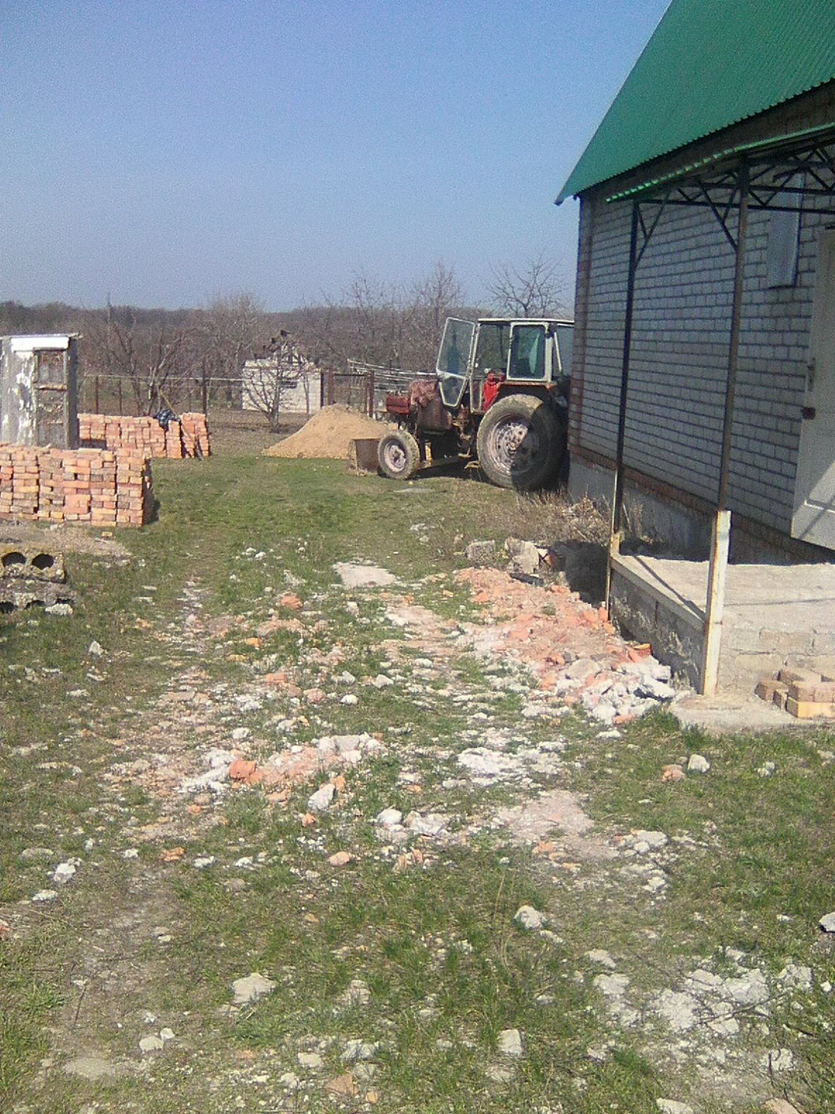

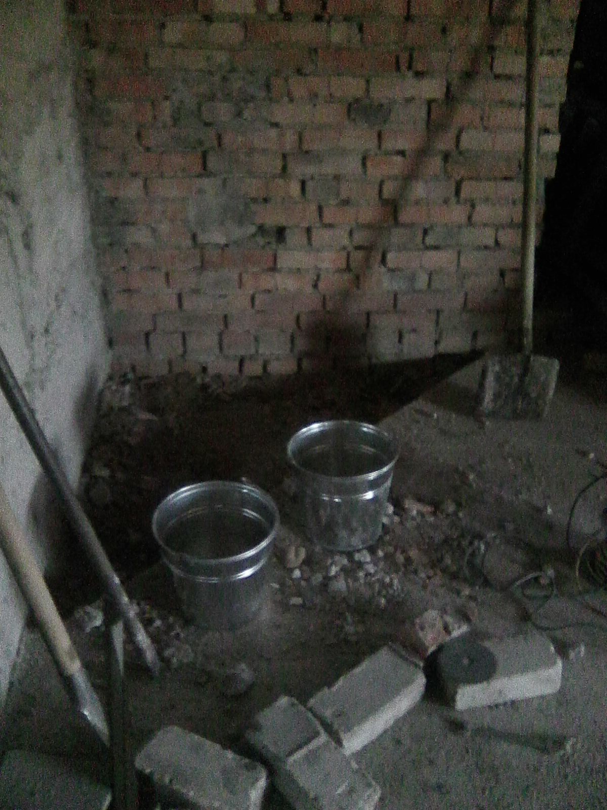

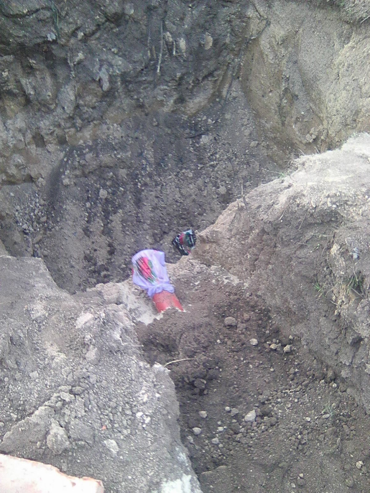

Сегодня выкапали сливную яму и траншею под канализационную трубу, завёз кирпич б/у на яму, туалет с душем и сараюшку.
..он там и показан в углу возле окна, а на счёт отгородить надо подумать, тоже идея не плохая..
:) А унитаз возле окна - чтобы выскакивать-заскакивать побыстрее когда приспичит ???

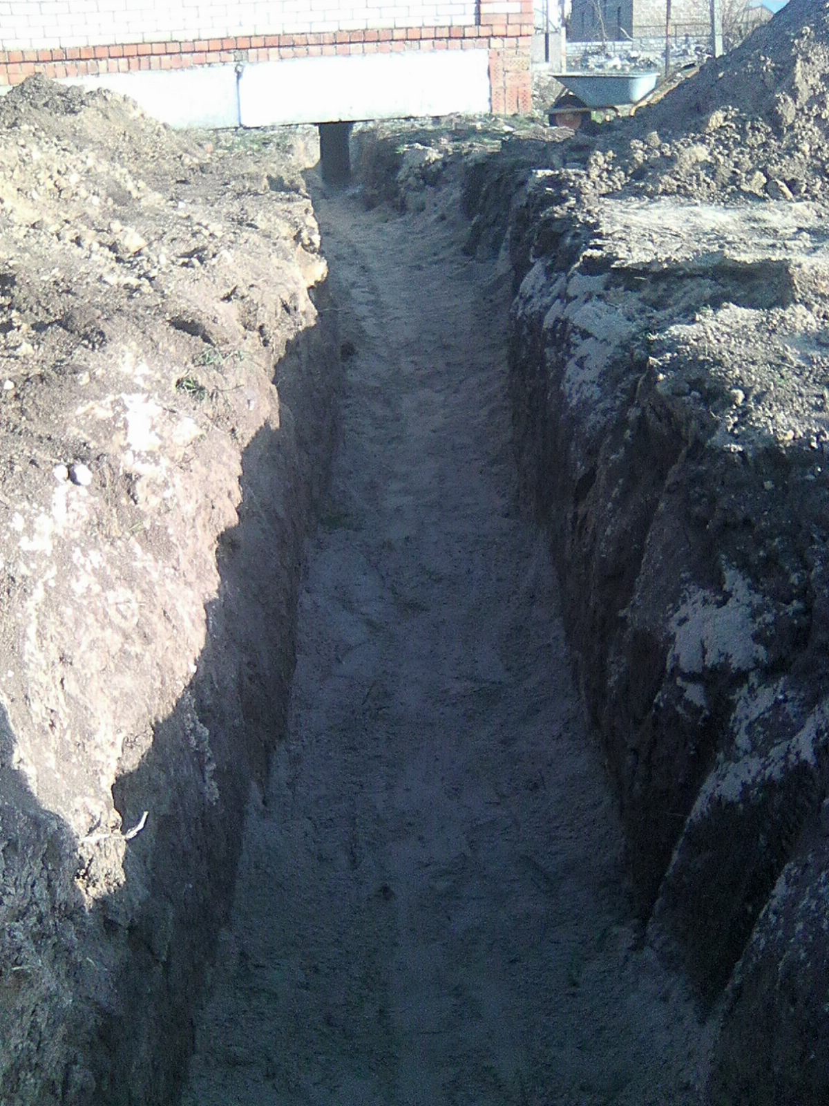

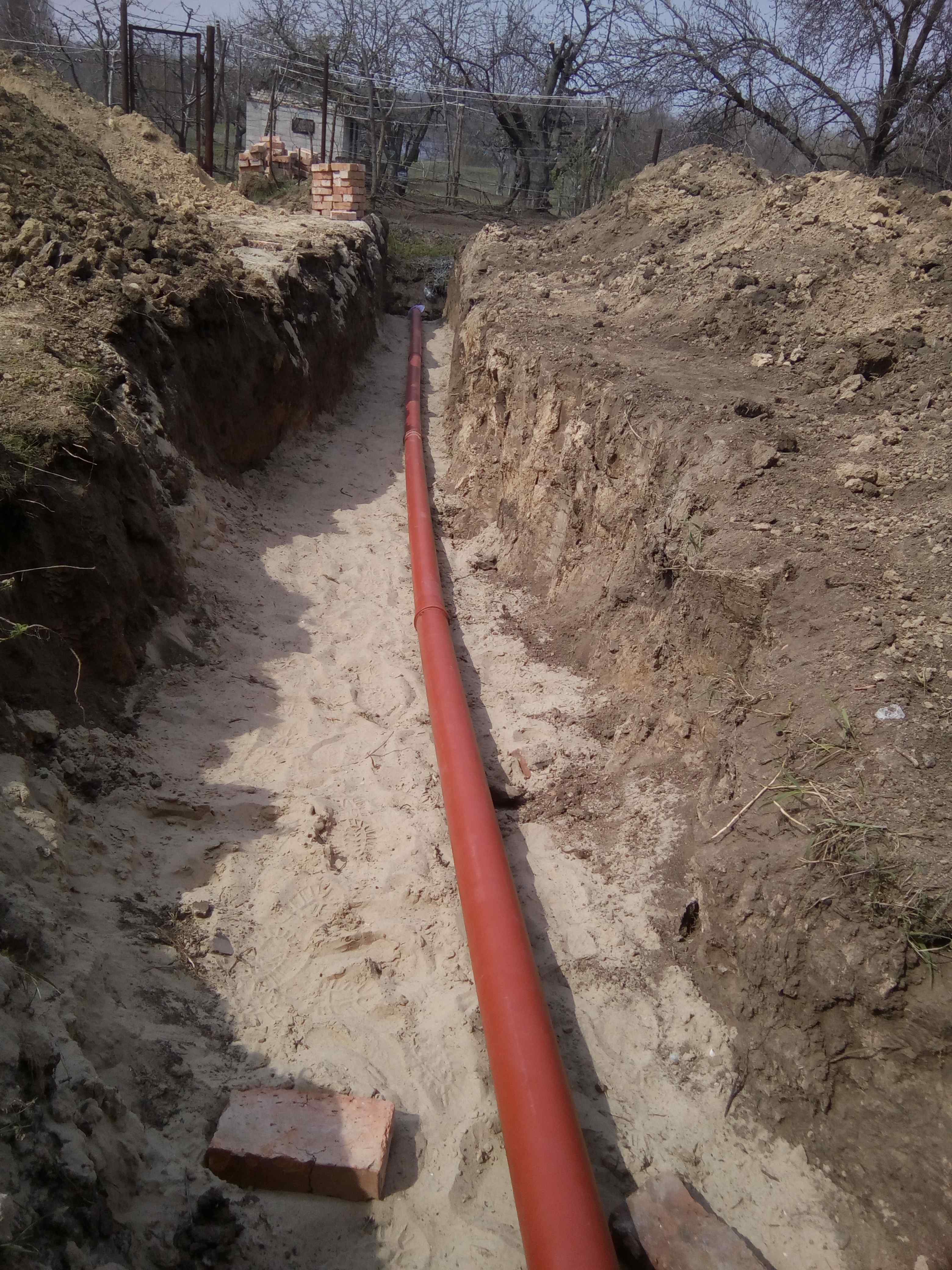

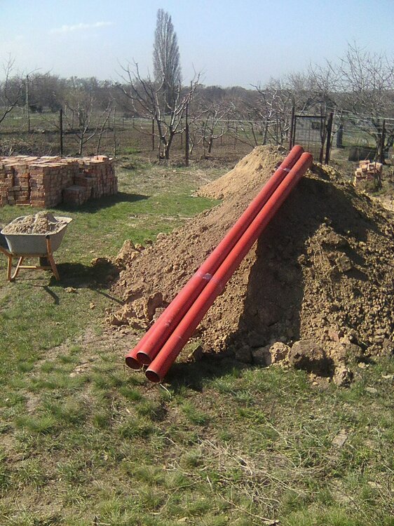

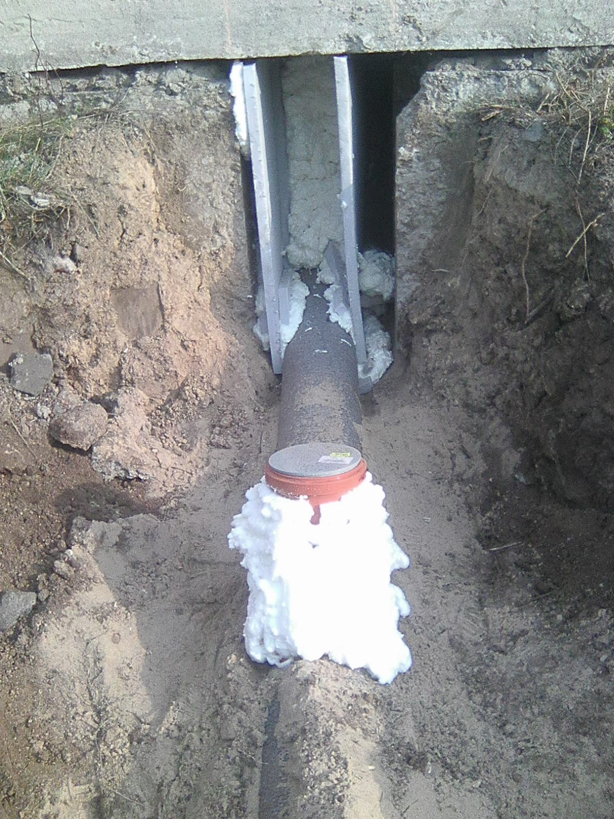

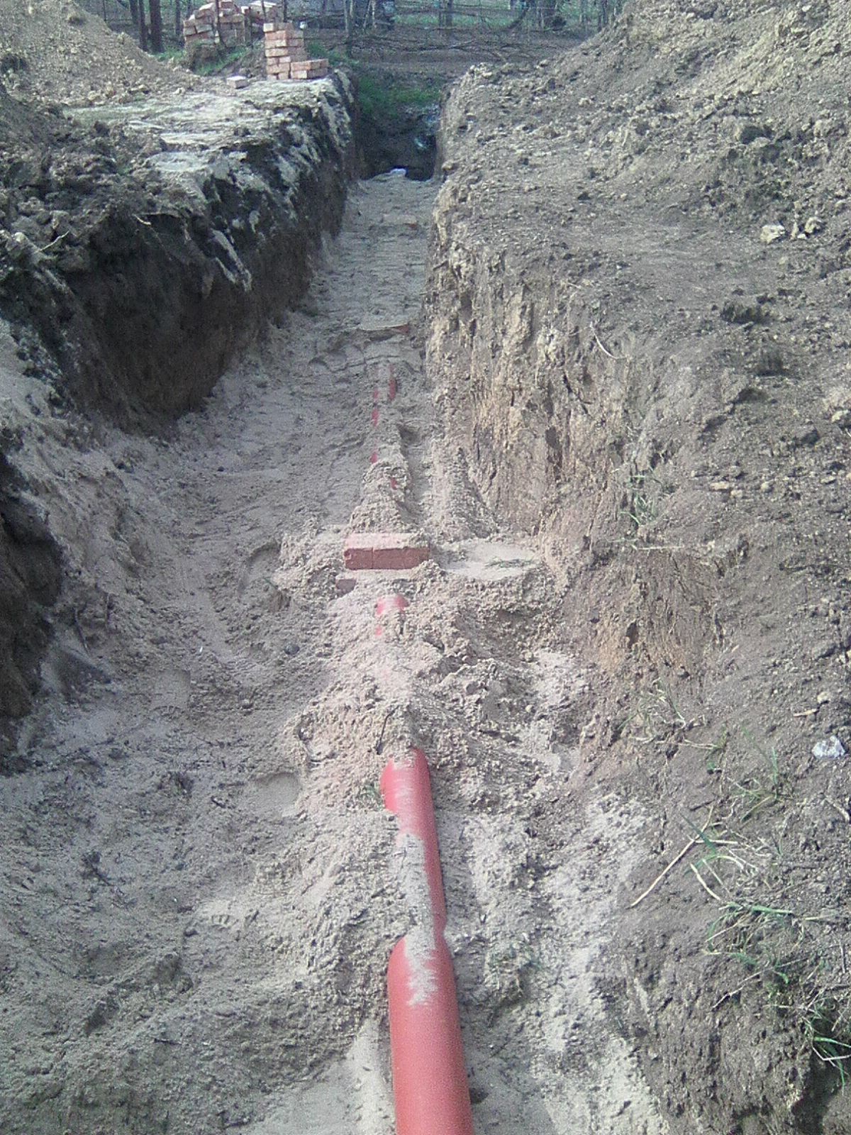

..продолжаем работу по канализации..разровнял грунт в траншее,потом навёз песка и тоже разровнял и утрамбовал и ....... иссяк:D Лет пятнадцать назад, сам выкапывал 18 ти метровую траншею, глубиной полтора метра, а тут 12 метров только поровнял:oops:Пора штангу тягать.:lol:

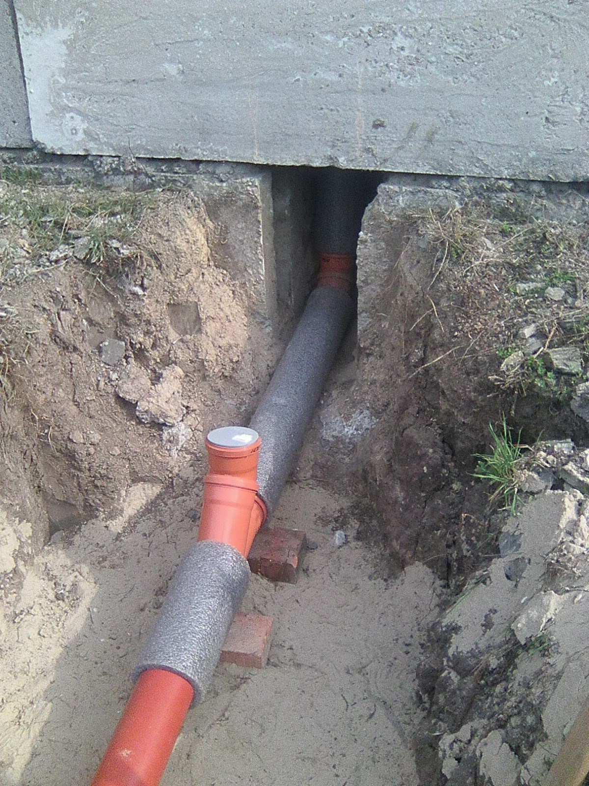

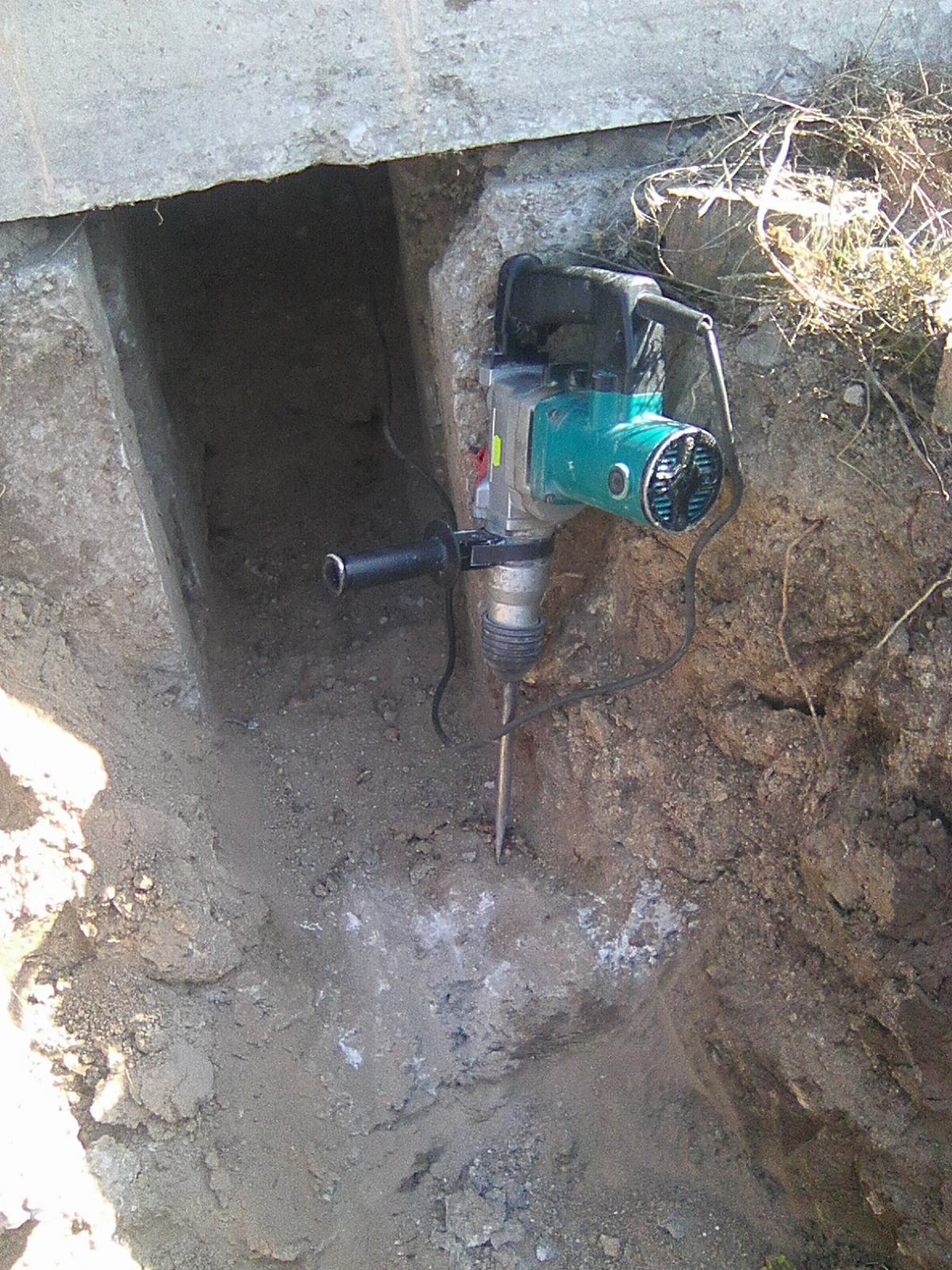

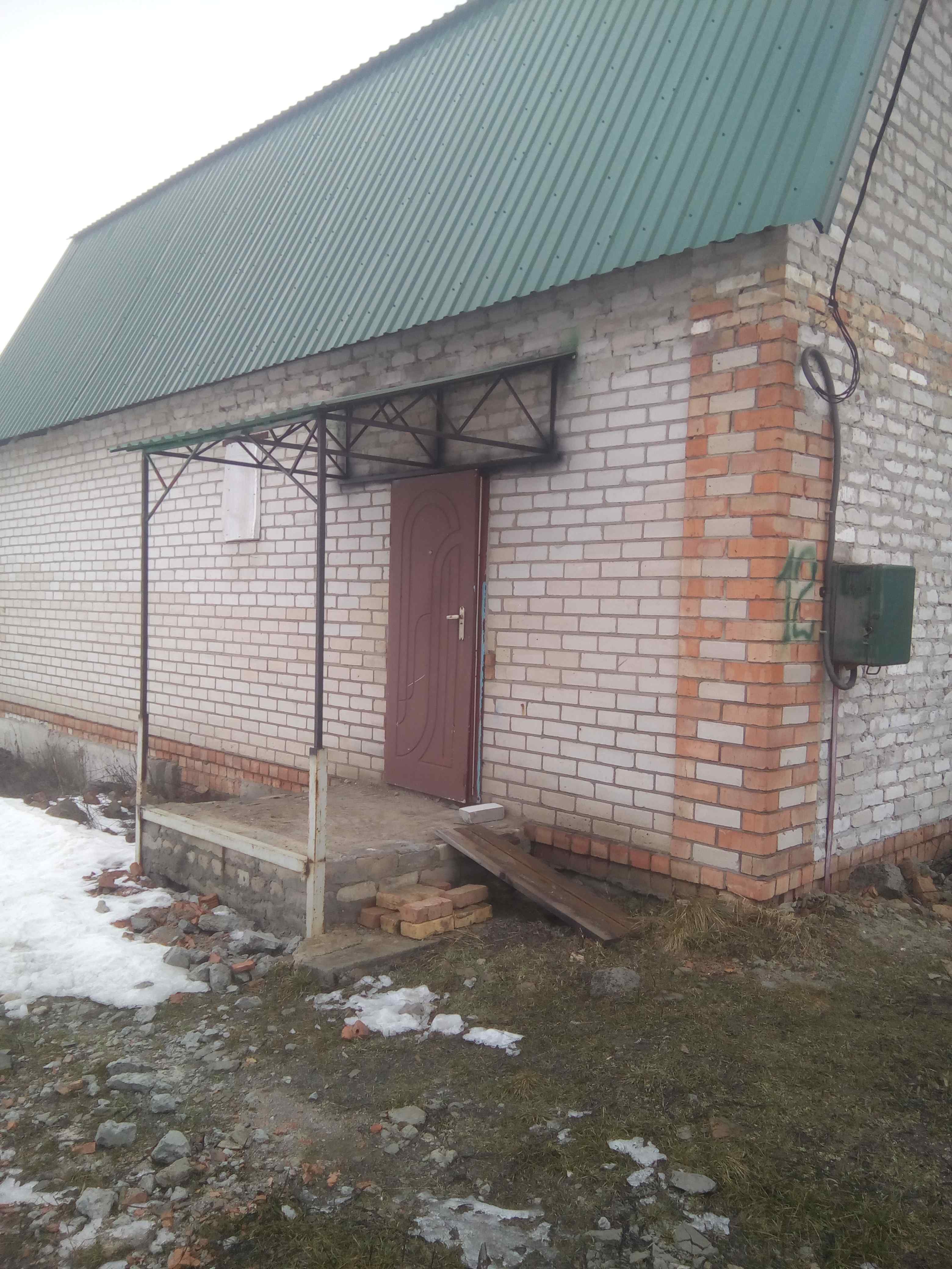

Процесс пошёл ,уложил трубу,завёл в дом. Весь себя ощущаю:Dруки ,ноги и спина отпадают.
