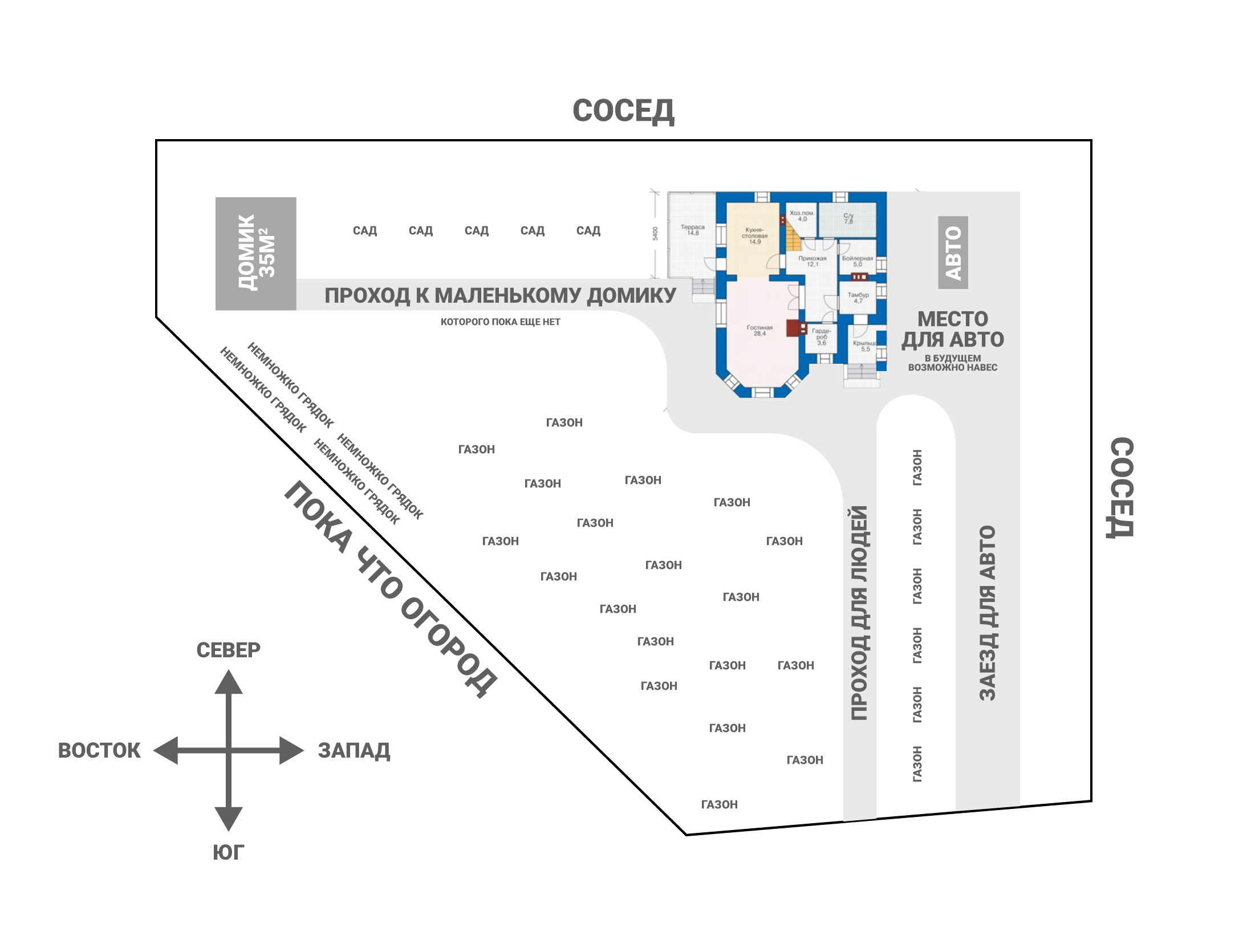

elbiem Опубліковано: 30 березня 2018 Поділитись Опубліковано: 30 березня 2018 Здравствуйте! Долго перебирал проекты, и наконец-то нашел по моему мнению идеальный для моих потребностей. Хотелось бы услышать вашу критику/комментарии: domproekt.com.ua/katalog/product/326-proekt-153-30.html Вкратце - хочу построить для постоянного проживания для себя, жены, 1-2 детей и 1 собаки. В будущем к нам переедет жить мама (в гостевой домик), часто будут навещать друзья, несколько раз в год будет приезжать вторая мама с 1-2 сестрами на несколько недель. По этим соображениям и подбиралась планировка + расположение на участке + красивый внешний вид. По материалам - крыша битумная, стены газобетон. Топить думаю электричеством + твердотопливным. Проект решил найти без гаража чтобы удешевить строительство, да и не нужен он мне) Если вдруг понадобится - можно будет соорудить навес. У меня как у многих - денег нет а дом нужен, в данный момент живем в съемной квартире) Начинать строить хочу в следующем году, в этом году приобрести план большого дома и гостевого, подготовить документы, подключить свет и подсобрать денег. Ну и вникнуть во все максимально, изучить, чтобы максимально быть вовлеченным в строительство. Я приложил схему участка, компас, размеры реальные, поместил туда план. Очень хочется услышать ценные советы по планировке, по плану участка и в общем, так как я только начинаю во всем разбираться и это очень нелегко) Посилання на коментар Поділитися на інших сайтах More sharing options...
vadimv Опубліковано: 31 березня 2018 Поділитись Опубліковано: 31 березня 2018 (змінено) У меня как у многих - денег нет а дом нужен,Как бы сделал я на вашем месте: 1. Строил бы небольшой простой одноэтажный дом площадью до 100 кв.м. 2. Гостевой домик не строил бы. 3. Сестер мамы - в сад. 4. Туда же ТТ-котел. Вместо него каминопечь. 5. Навес для авто сразу у ворот. 6. Минимум дорожек минимальной длины. ЗЫ: показанная планировка никуда не годится - нет комнаты на первом этаже, очень сложная и соответственно очень дорогая конструкция крыши, масса лишних вещей типа балконов и эркеров. Похожая планировка дома у моего родственника - жена ему за несколько лет полностью вынесла мозг и теперь он согласен строить новый дом совсем другой конфигурации и попроще. ЗЫЫ: запад и восток на вашем компасе перепутаны местами Змінено 31 березня 2018 користувачем vadimv 4 Посилання на коментар Поділитися на інших сайтах More sharing options...

elbiem Опубліковано: 31 березня 2018 Автор Поділитись Опубліковано: 31 березня 2018 Как бы сделал я на вашем месте: 1. Строил бы небольшой простой одноэтажный дом площадью до 100 кв.м. 2. Гостевой домик не строил бы. 3. Сестер мамы - в сад. 4. Туда же ТТ-котел. Вместо него каминопечь. 5. Навес для авто сразу у ворот. 6. Минимум дорожек минимальной длины. ЗЫ: показанная планировка никуда не годится - нет комнаты на первом этаже, очень сложная и соответственно очень дорогая конструкция крыши, масса лишних вещей типа балконов и эркеров. Похожая планировка дома у моего родственника - жена ему за несколько лет полностью вынесла мозг и теперь он согласен строить новый дом совсем другой конфигурации и попроще. ЗЫЫ: запад и восток на вашем компасе перепутаны местами 1. Хотим именно мансардник, это важно, не смотря на то что дороже одноэтажника. 2. Он нужен для мамы, которая к нам переедет лет через 5. 4. В случае мансардника каминопечью протопить? 5. Там сразу за дорогой канал небольшой, который планирую облагородить, не хотелось бы чтобы навес закрывал вид. 6. Это да, на схеме условная ширина. ЗЫ: А зачем комната на первом этаже? Насколько дороже крыла в этом проекте в сравнении с другими мансардниками в процентном соотношении? ЗЫЫ: Перепутан Север и Юг местами) Добавлено через 5 минут 100%, застрянете в гостевом домике, в лучшем случае на много лет. Поверьте моему опыту. Я потом пошел путем пристройки к гостевому необходимых площадей. Строить 2 дома это безумно дорого, пусть и растянуто во времени. Это плохой вариант для тех, у кого куры не могут найти что поклевать ;) А если куры уже наклевали около 500 000 зерен, их не хватит на домик 35 квадратов? Я планировал его в следующем году весной за месяца 3-4 поставить, параллельно насобирать ещё урожая где-то на 200 000 зерен, и осенью заложить фундамент под большой дом, законсервировать, за зиму ещё подсобрать и со следующей весны до осени выгнать коробку с крышей. Это при положительном раскладе и стабильном урожае) Посилання на коментар Поділитися на інших сайтах More sharing options...

vadimv Опубліковано: 31 березня 2018 Поділитись Опубліковано: 31 березня 2018 5. Там сразу за дорогой канал небольшой, который планирую облагородить, не хотелось бы чтобы навес закрывал вид. ... ЗЫЫ: Перепутан Север и Юг местами) Т.е. север у вас внизу и вы хотите сделать балкон и эркер гостиной на север? Посилання на коментар Поділитися на інших сайтах More sharing options...

elbiem Опубліковано: 31 березня 2018 Автор Поділитись Опубліковано: 31 березня 2018 Т.е. север у вас внизу и вы хотите сделать балкон и эркер гостиной на север? Наверное да... Это плохо, да? Посилання на коментар Поділитися на інших сайтах More sharing options...

vadimv Опубліковано: 31 березня 2018 Поділитись Опубліковано: 31 березня 2018 Наверное да... Это плохо, да?Ну, лично я бы так не делал. Летом еще туда-сюда, а зимой, когда и так не хватает солнечного света, в гостиной его не будет вообще. И будут большие теплопотери с окон на северной стороне. И сугроб снега на балконе. Посилання на коментар Поділитися на інших сайтах More sharing options...
