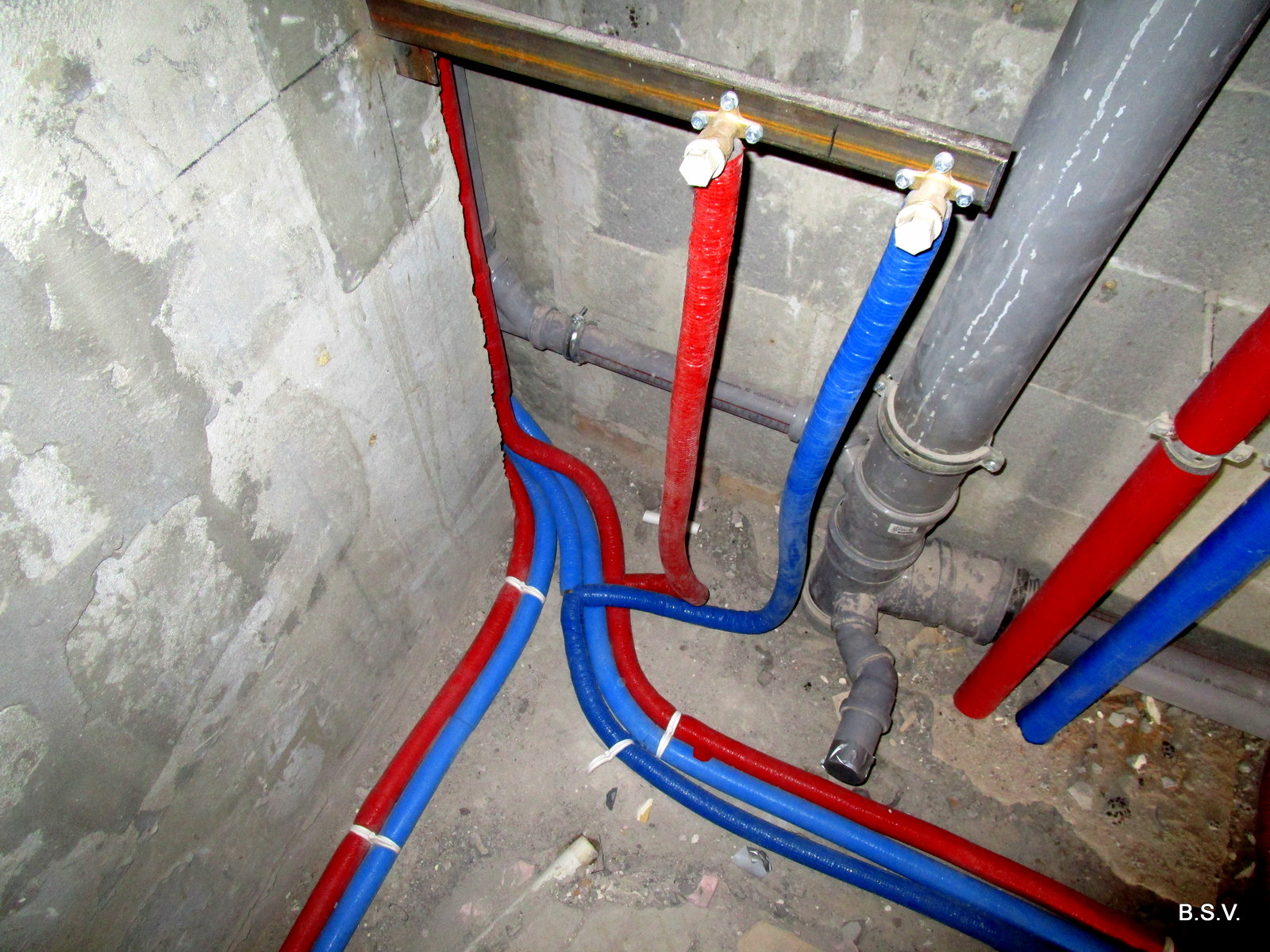

silabs Опубліковано: 29 березня 2018 Поділитись Опубліковано: 29 березня 2018 1. Тройник с углом 90. Изначально предполагалось поставить тройник с углом 45, почему-то поставили 90, аргументируют, что через канализацию мойки можно почистить как в сторону ванной так и в сторону стоянка. 2. Уклон 2м трубы D50 от ванной до стояка около 2.7см. Аргумент - так делали, из ванной все будет нормально стекать. 3. Не получилось сделать отвод на мойку и ванну, в пределах контура плитки. Пока думаю над вариантом впаять в колено D100 45, отвод D50. 4. Слив с самопромывного фильтра прямо в канализацию. Предполагалось просто повесить шлаг и когда нужно выводить его в унитаз, сделали в канализацию. Вроде бы по СНиП водопровод от канализации должен быть отделен с разрывом струи. Аргумент - бактерии не пролезут через шаровый кран и все смоется. Вроде бы шар в кране смочен тонкой пленкой воды, а в трубке от фильтра в канализацию есть конденсат. 5. Конструкцию из металлических фитингов на вводе предполагалось подрежать хотя бы шпильками, что бы можно было снять в случае аварии через лючок. По факту висит на вводе и на ППР трубах, вроде не болтается. Нормально так, не ослабнет со временем резьбовое соединение на вводе? 6. На кухне по проекту должен быть сифон с отводом под канализацию, сделали 2 отвода. Зачем не пойму. Стоки из посудомойки без сифона можно сливать прямо в канализацию. 7. Сантехник считал смету по точкам труб водоснабжения и канализации + прокладка труб, 550 грн ($20) за точку. Посчитал мойку на кухне отдельной точкой и подвод к посудомойке отдельной точкой (водорозетка + 10см трубы). Это обычно так и считают? Спасибо. Посилання на коментар Поділитися на інших сайтах More sharing options...
Вячеслав69 Опубліковано: 29 березня 2018 Поділитись Опубліковано: 29 березня 2018 (змінено) "7. Сантехник считал смету по точкам труб водоснабжения и канализации + прокладка труб, 550 грн" - "Как заплачено, так и зафигачено":D (с) murava пы.сы Для того чтобы выйти в нужный уровень нужно было перепаковать стояк канализации и поменять тройник 45° на крестовину 110/67° Ostendorf с левым отводом. а так маєте, те що маєте. (ванная стекать будет, тройник 90° на отвод умывальника не критичен, слив стиральной/посудомоечной машинки правильней подключать к канализации через сифон (например такой Сифон для стиральной и посудомоечной машины Alcaplast APS3 - цена кстати копеечная) пы.сы 2 ППР в стяжку и даже без изоляции - это МЕГА КРУТО!!!))) У Вас на схеме обозначена система "Антипотоп" - при течи скрытой проводки она не спасёт соседей снизу. Змінено 29 березня 2018 користувачем Вячеслав69 дополнение Посилання на коментар Поділитися на інших сайтах More sharing options...
silabs Опубліковано: 29 березня 2018 Автор Поділитись Опубліковано: 29 березня 2018 "7. Сантехник считал смету по точкам труб водоснабжения и канализации + прокладка труб, 550 грн" - "Как заплачено, так и зафигачено":D Это дешево? Прокладка труб отдельно за п.м. Среднерыночная цена на работу "Точка холодной воды": - 238 грн / шт. пы.сы Для того чтобы выйти в нужный уровень нужно было перепаковать стояк канализации и поменять тройник 45° на тройник 67° а так маєте, те що маєте. Сантехник сказал, то сделает все норм, без переделки стояка. слив стиральной/посудомоечной машинки правильней подключать к канализации через сифон Так и сделано. пы.сы 2 ППР в стяжку и даже без изоляции - это МЕГА КРУТО!!!))) У Вас на схеме обозначена система "Антипотоп" - при течи скрытой проводки она не спасёт соседей снизу. ППР по стене, на полу гидроизоляция. Посилання на коментар Поділитися на інших сайтах More sharing options...
Вячеслав69 Опубліковано: 29 березня 2018 Поділитись Опубліковано: 29 березня 2018 Это дешево? Прокладка труб отдельно за п.м. Среднерыночная цена на работу "Точка холодной воды": - 238 грн / шт. ......... Сантехник сказал, то сделает все норм, без переделки стояка. Сделал? ППР по стене, на полу гидроизоляция. Ну если Вас это успокоило, то не стоит и обсуждать) Посилання на коментар Поділитися на інших сайтах More sharing options...
murava Опубліковано: 30 березня 2018 Поділитись Опубліковано: 30 березня 2018 По поводу цены работ, нет сенса это обсуждать даже - у каждого в этом вопросе своя линейка. Но 20$ даже для глухих периферий - не сильно дорого. Что касается тройника в стояке, то для избежания всех этих веселых картинок достаточно было поставить двухплоскостной тройник с боковым выходом на 50 для ванны/душа или чего там слева - и все бы разрулилось. 4 Посилання на коментар Поділитися на інших сайтах More sharing options...
B.S.V. Опубліковано: 30 березня 2018 Поділитись Опубліковано: 30 березня 2018 Что касается тройника в стояке, то для избежания всех этих веселых картинок достаточно было поставить двухплоскостной тройник с боковым выходом на 50 для ванны/душа или чего там слева - и все бы разрулилось. Например, такой. 1 Посилання на коментар Поділитися на інших сайтах More sharing options...
Energon Опубліковано: 31 березня 2018 Поділитись Опубліковано: 31 березня 2018 4. Слив с самопромывного фильтра прямо в канализацию. Предполагалось просто повесить шлаг и когда нужно выводить его в унитаз, сделали в канализацию. Вроде бы по СНиП водопровод от канализации должен быть отделен с разрывом струи. Аргумент - бактерии не пролезут через шаровый кран и все смоется. Вроде бы шар в кране смочен тонкой пленкой воды, а в трубке от фильтра в канализацию есть конденсат. А тут какие мнения?)) Хотя промывку можно включить раз в год, какая вероятность что бактерии из канализации пролезут в питьевой водопровод через кран промывочного фильтра? Просто как у Вас сделано когда герметик отходит, то начинает подванивать из тех зазоров сливочной трубы. При чем довольно жутко. Мне не раз люди говорили что потом как то переделывали. Просто пооблема в том что, такие места часто бывают не доступными. Посилання на коментар Поділитися на інших сайтах More sharing options...
Вячеслав69 Опубліковано: 31 березня 2018 Поділитись Опубліковано: 31 березня 2018 (змінено) А тут какие мнения?)) Хотя промывку можно включить раз в год, какая вероятность что бактерии из канализации пролезут в питьевой водопровод через кран промывочного фильтра? Просто как у Вас сделано когда герметик отходит, то начинает подванивать из тех зазоров сливочной трубы. При чем довольно жутко. Мне не раз люди говорили что потом как то переделывали. Просто пооблема в том что, такие места часто бывают не доступными. Для цивилизованного подключения слива с фильтров (в такой вариации) есть переходная муфта Alca Plast AKS6 Змінено 31 березня 2018 користувачем Вячеслав69 1 Посилання на коментар Поділитися на інших сайтах More sharing options...
