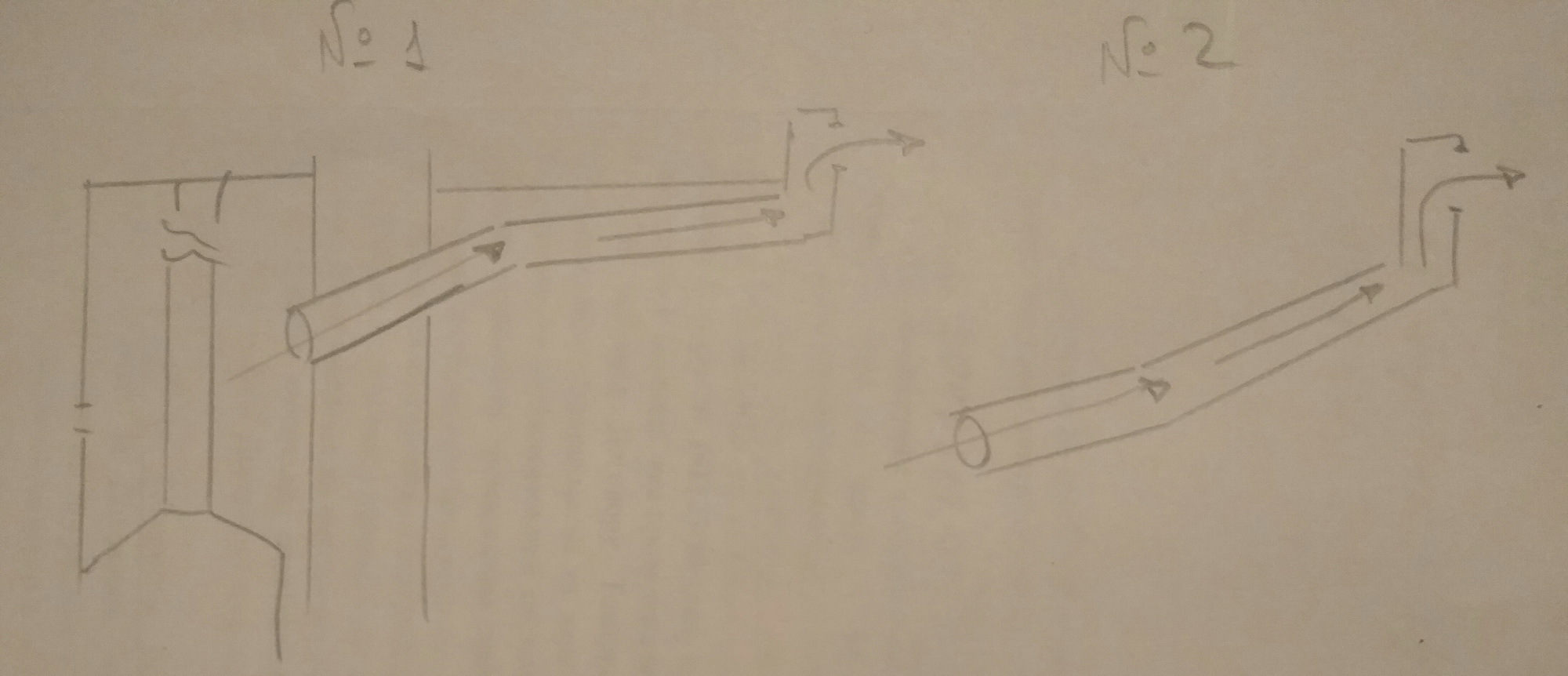

nayerskeyak Опубліковано: 27 березня 2018 Поділитись Опубліковано: 27 березня 2018 Питання до тих, хто на відміну від мене не прогулював уроки фізики В якому випадку гаряче повітря буде краще подаватися з короба топки? Варіант 1 чи 2? Чи без різниці? Посилання на коментар Поділитися на інших сайтах More sharing options...
kai61 Опубліковано: 27 березня 2018 Поділитись Опубліковано: 27 березня 2018 Питання до тих, хто на відміну від мене не прогулював уроки фізики В якому випадку гаряче повітря буде краще подаватися з короба топки? Варіант 1 чи 2? Чи без різниці? По мне, лучше вариант 1, в коробе у Вас будут решетки и дополнительный гравитационный подъем варианта 1 будет на пользу - даст разгон и увеличит тягу. 1 Посилання на коментар Поділитися на інших сайтах More sharing options...
nayerskeyak Опубліковано: 27 березня 2018 Автор Поділитись Опубліковано: 27 березня 2018 Дякую! Так і зробив! Посилання на коментар Поділитися на інших сайтах More sharing options...
