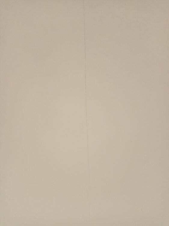

ОксанаЛит Опубліковано: 23 березня 2018 Поділитись Опубліковано: 23 березня 2018 Через месяц после шпаклёвки потолка пошли трещины на стыках стеклохолста. Потолок из гипсокартона. Стеклохолст поклеен поперек листов гипсокартона и пошпаклеван. Подскажите как теперь быть с трещинами. Посилання на коментар Поділитися на інших сайтах More sharing options...
malyarman Опубліковано: 23 березня 2018 Поділитись Опубліковано: 23 березня 2018 Через месяц после шпаклёвки потолка пошли трещины на стыках стеклохолста. Потолок из гипсокартона. Стеклохолст поклеен поперек листов гипсокартона и пошпаклеван. Подскажите как теперь быть с трещинами. На стыках холста трещин быть не может.Холст может отклеиться или разойтись на стыках. Фото есть? Потолок еще не красился?И что говорят те,кто клеил/шпаклевал? Посилання на коментар Поділитися на інших сайтах More sharing options...
мастерок Опубліковано: 23 березня 2018 Поділитись Опубліковано: 23 березня 2018 Уточню-на стыках может трещать если там была подрезка непосредственно по картону или стык идеально совпал с не армированным стыком ГК.Но вероятность такого-мизер. 1 Посилання на коментар Поділитися на інших сайтах More sharing options...
ОксанаЛит Опубліковано: 23 березня 2018 Автор Поділитись Опубліковано: 23 березня 2018 Стеклохолст уже был пошпаклеван и спустя приблизительно месяц в тех местах где стыковался стеклохолст по шпаклёвке пошли трещины на всю ширину комнаты. А таких стыков несколько. Покраски ещё не было. Посилання на коментар Поділитися на інших сайтах More sharing options...
мастерок Опубліковано: 23 березня 2018 Поділитись Опубліковано: 23 березня 2018 Микро и макро фото проблемных мест и схема их размещения сильно помогли бы нам в анализе ситуации.Мы ведь не экстрасенсы обсуждать сферического коня в вакууме.Также рекомендую поддеть малярным ножём трещину и посмотреть не продолжается ли она внутрь ГК.Ведь вполне может быть что банально халтурно поклеили холст.Вы присутствовали при наклейке холста?Можете описать процесс? 1 Посилання на коментар Поділитися на інших сайтах More sharing options...
ОксанаЛит Опубліковано: 24 березня 2018 Автор Поділитись Опубліковано: 24 березня 2018 Что теперь с этим делать. Может кто знает. Посилання на коментар Поділитися на інших сайтах More sharing options...
malyarman Опубліковано: 24 березня 2018 Поділитись Опубліковано: 24 березня 2018 Что теперь с этим делать. Может кто знает. Трещина вроде бы не прямая,а извилистая.Значит,скорее всего,холст клеился внахлест и прорезался ножом Прорезался с сильным нажимом и был прорезан сам картон на гипсе.Сейчас лопнул. Теперь нужно все́ переделывать.Клеить по новому холст(уже без фанатизма его подрезая или вообще стык встык).Желательно,чтобы новый холст не пересекался с трещинами,а полностью накрывал их. Потом по новой шпаклевать. Или лечить эти трещины локально,но не факт,что поможет. Сначала нужно местами посчухивать шпаклевку до картона и помотреть,что там твориться. 1 Посилання на коментар Поділитися на інших сайтах More sharing options...
