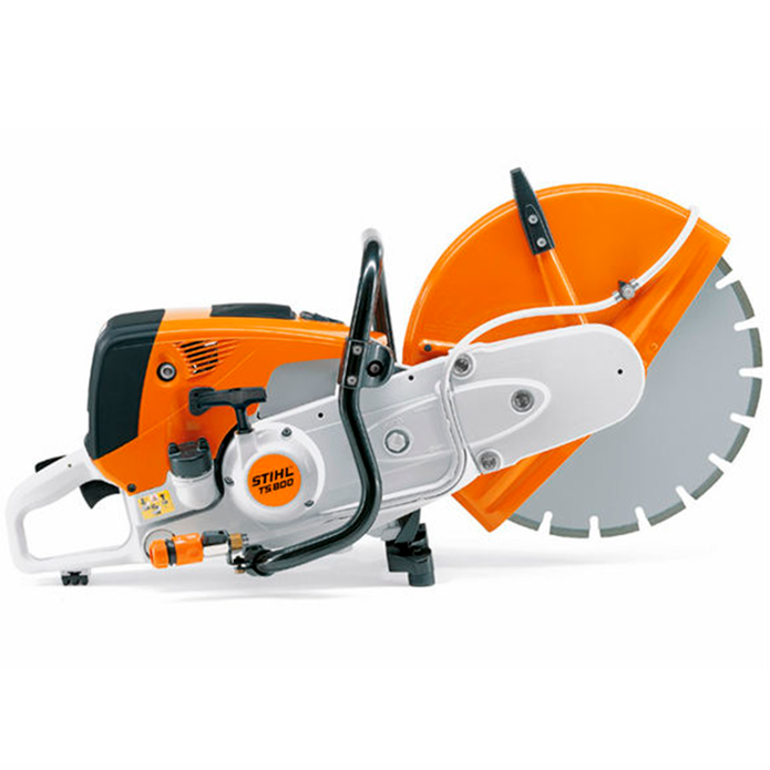

Игорь&Ира Опубліковано: 4 квітня 2018 Поділитись Опубліковано: 4 квітня 2018 ширина кирпича 120 болгарка берет только на 60мм... Обещанное: budprocat.com/shovrezchik-(benzorez)-stihl-ts-800.html 1 Посилання на коментар Поділитися на інших сайтах More sharing options...
StNick Опубліковано: 4 квітня 2018 Поділитись Опубліковано: 4 квітня 2018 Там кстати стоимость диска отдельно Посилання на коментар Поділитися на інших сайтах More sharing options...
Игорь&Ира Опубліковано: 5 квітня 2018 Поділитись Опубліковано: 5 квітня 2018 Там кстати стоимость диска отдельно По 400 грн. за каждый стёртый милиметр алмазного напыления. Мне надо пройти 3 погонных метра силикатного пол-кирпича. Сколько будет, не знают. Но советовали, делать за два прохода: сначала не более 2 см, а уже потом на всю глубину - мол так меньше стир алмаза. Но можно и свой диск. Да, и бензин не забудьте. Посилання на коментар Поділитися на інших сайтах More sharing options...
Сергей_Днепр Опубліковано: 5 квітня 2018 Поділитись Опубліковано: 5 квітня 2018 По 400 грн. за каждый стёртый милиметр алмазного напыления. Мне надо пройти 3 погонных метра силикатного пол-кирпича. Сколько будет, не знают. Но советовали, делать за два прохода: сначала не более 2 см, а уже потом на всю глубину - мол так меньше стир алмаза. Но можно и свой диск. Да, и бензин не забудьте. С учетом, что вся "красота" спрячется под утеплитель. Как-то приходилось резать болгаркой 230-й на 6 см. Всё в пыли, сам заказчик ругался, типа неужели перфом нельзя было сбить. Так что я пока при своём. Дёшево, быстро, закроется утеплителем. Посилання на коментар Поділитися на інших сайтах More sharing options...
StNick Опубліковано: 5 квітня 2018 Поділитись Опубліковано: 5 квітня 2018 Всё в пыли, сам заказчик ругался, типа неужели перфом нельзя было сбить. перфом не то, пылесос обязательно или как минимум кожух со шлангом(у меня такой сейчас ), и постоянно стряхивать. Раньше у меня был кожух макитовский глубокий , продается отдельно , приварить кусок трубы. но по ссылке выше - лучше (легче , удобнее.) 1 Посилання на коментар Поділитися на інших сайтах More sharing options...
