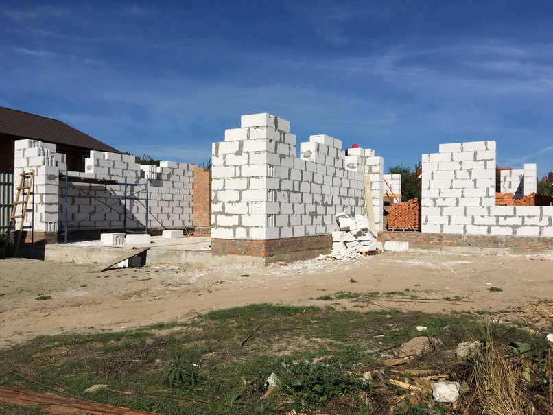

013 Опубліковано: 10 травня 2018 Поділитись Опубліковано: 10 травня 2018 Предполагается декоративная штукатурка. Добавлено через 4 минуты Газоблок не любит влагу, а в цоколе он контактирует с грунтом и осадками и может в себя набирать влагу, по этому цоколь поднят кирпичем. Цоколь можно сразу выводить бетоном, но тут надо смотреть что более выгодно с экономической и практической точек зрения. В данном случае бетоном было не выгодно ? Мне почему то казалось , что вариант с кирпичным цоколем это уже вчерашний день и что этот вариант менее надежен и прочен ( особенно для 2х этажных домов). Посилання на коментар Поділитися на інших сайтах More sharing options...
t-projekt Опубліковано: 11 травня 2018 Автор Поділитись Опубліковано: 11 травня 2018 В данном случае бетоном было не выгодно ? Мне почему то казалось , что вариант с кирпичным цоколем это уже вчерашний день и что этот вариант менее надежен и прочен ( особенно для 2х этажных домов). В данном случае было выгодно. Экономия на опалубке и опалубочных работах. Кирпич прочный и надежный вариант его спокойно используют в многоэтажном строительстве. Главное к вопросу строительства подходить с умом. 1 Посилання на коментар Поділитися на інших сайтах More sharing options...
013 Опубліковано: 11 травня 2018 Поділитись Опубліковано: 11 травня 2018 В данном случае было выгодно. Экономия на опалубке и опалубочных работах. Кирпич прочный и надежный вариант его спокойно используют в многоэтажном строительстве. Главное к вопросу строительства подходить с умом. Если абстрагироваться от стоимости , какой вариант лучше : бетонный цоколь или кирпичный ? Посилання на коментар Поділитися на інших сайтах More sharing options...
t-projekt Опубліковано: 12 травня 2018 Автор Поділитись Опубліковано: 12 травня 2018 Если абстрагироваться от стоимости , какой вариант лучше : бетонный цоколь или кирпичный ? Мое мнение - бетонный. 1 Посилання на коментар Поділитися на інших сайтах More sharing options...

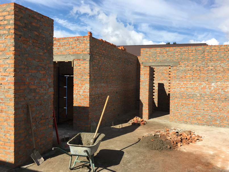

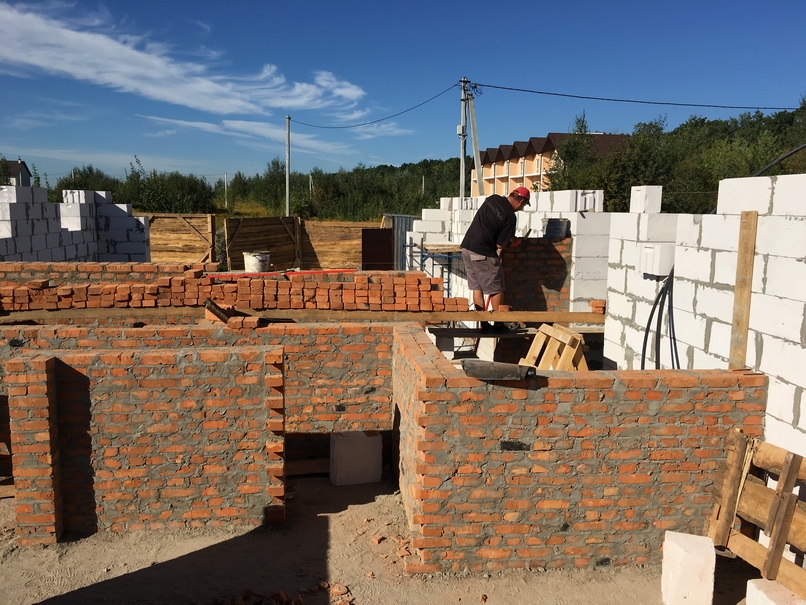

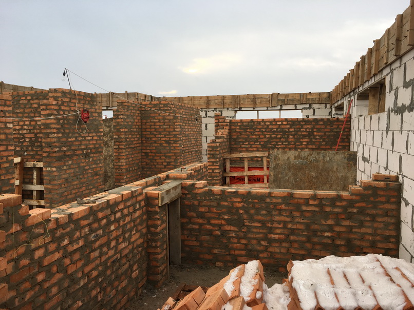

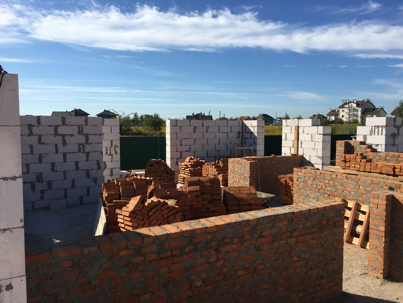

t-projekt Опубліковано: 21 травня 2018 Автор Поділитись Опубліковано: 21 травня 2018 Продолжаем кладку стен. Возводим внутренние кирпичные стены. 2 Посилання на коментар Поділитися на інших сайтах More sharing options...
bunak Опубліковано: 21 травня 2018 Поділитись Опубліковано: 21 травня 2018 Продолжаем кладку стен. Возводим внутренние кирпичные стены. Почему внутренние стены из кирпича а не из газоблока повышенной плотности? Посилання на коментар Поділитися на інших сайтах More sharing options...
Gitan Опубліковано: 21 травня 2018 Поділитись Опубліковано: 21 травня 2018 Почему внутренние стены из кирпича а не из газоблока повышенной плотности? Себе тоже так сделал: - высокая теплоемкость стен из кирпича - лучшая звукоизоляция, т.к масса больше - проще крепить на стены что-либо - высокая несущая способность, если перекрытие будет опираться на внутренние стены 3 Посилання на коментар Поділитися на інших сайтах More sharing options...

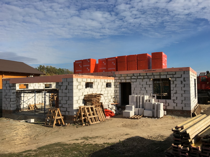

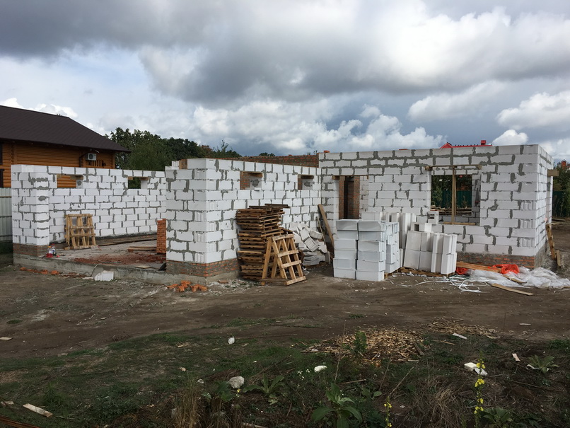

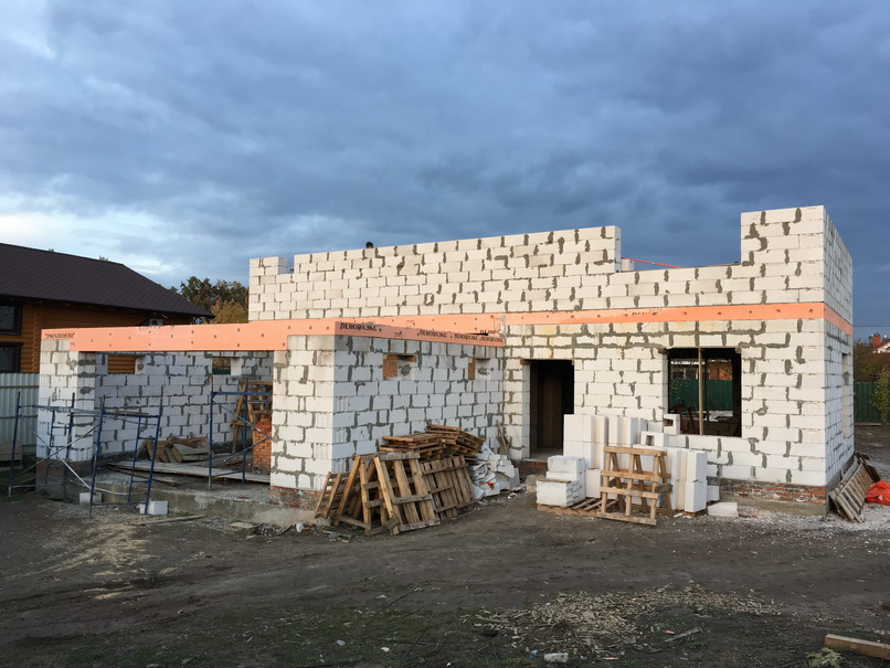

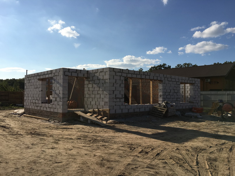

t-projekt Опубліковано: 6 червня 2018 Автор Поділитись Опубліковано: 6 червня 2018 Готовые стены первого этажа. Все готово для сооружения монолитного перекрытия. 22.09.2016 2 Посилання на коментар Поділитися на інших сайтах More sharing options...

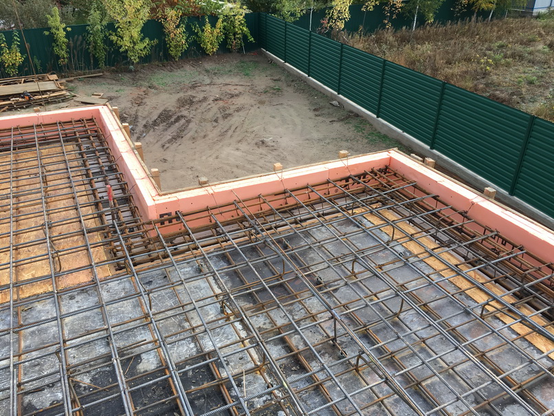

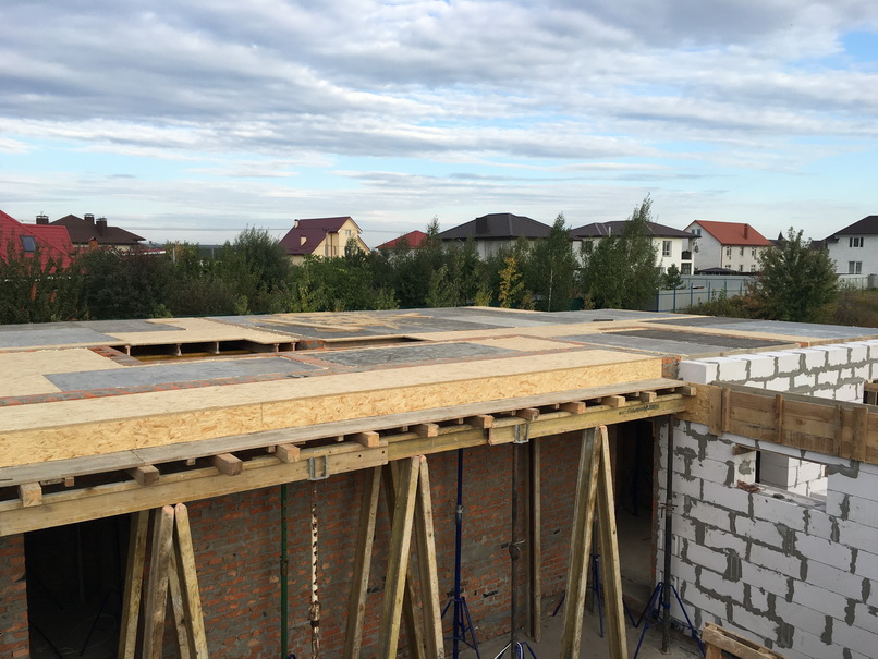

t-projekt Опубліковано: 12 червня 2018 Автор Поділитись Опубліковано: 12 червня 2018 Готовая опалубка для вязки арматуры перекрытия 26.09.2016 1 Посилання на коментар Поділитися на інших сайтах More sharing options...
Технология Строительства Опубліковано: 15 червня 2018 Поділитись Опубліковано: 15 червня 2018 Готовая опалубка для вязки арматуры перекрытия 26.09.2016 Довольно красиво, а чего так шви замазывали сильно на газоблоке? Там же паз гребень, можно было промазать внутри был бы белый фасадик=). Посилання на коментар Поділитися на інших сайтах More sharing options...
t-projekt Опубліковано: 15 червня 2018 Автор Поділитись Опубліковано: 15 червня 2018 Довольно красиво, а чего так шви замазывали сильно на газоблоке? Там же паз гребень, можно было промазать внутри был бы белый фасадик=). Специально чеканились вертикальные швы по просьбе Заказчика. На горизонтальных швах просто смазанные излишки клея со шва. Посилання на коментар Поділитися на інших сайтах More sharing options...

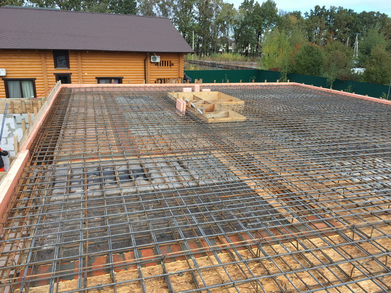

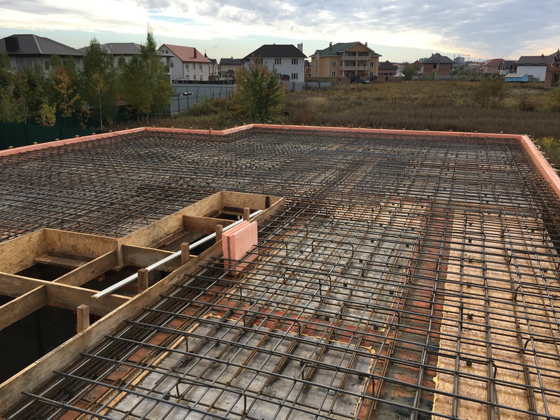

t-projekt Опубліковано: 27 червня 2018 Автор Поділитись Опубліковано: 27 червня 2018 Все готово для заливки бетона 7.10.2016 Посилання на коментар Поділитися на інших сайтах More sharing options...

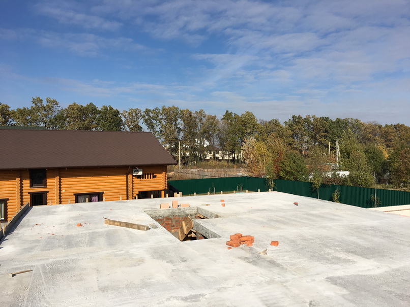

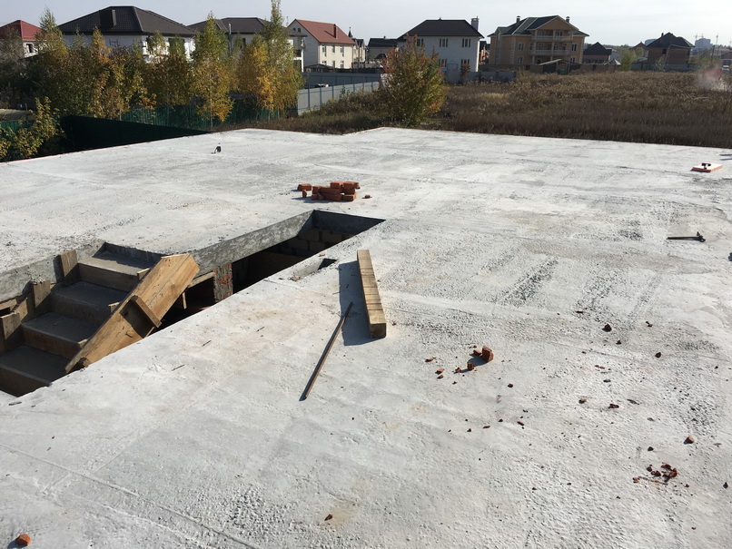

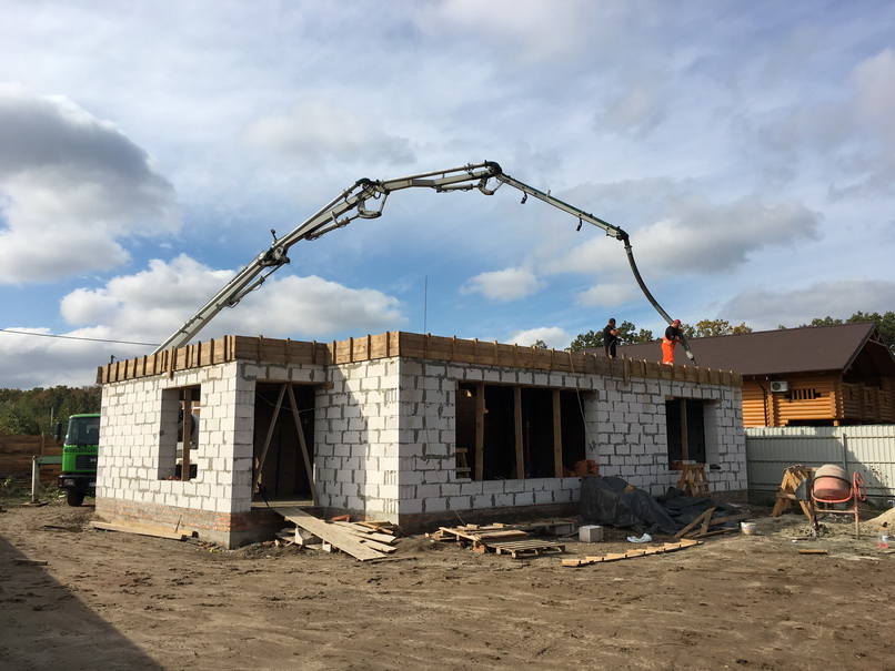

t-projekt Опубліковано: 13 липня 2018 Автор Поділитись Опубліковано: 13 липня 2018 Залили монолитную плиту перекрытия 6.10.2016. И результат на 24.10.2016. 1 Посилання на коментар Поділитися на інших сайтах More sharing options...

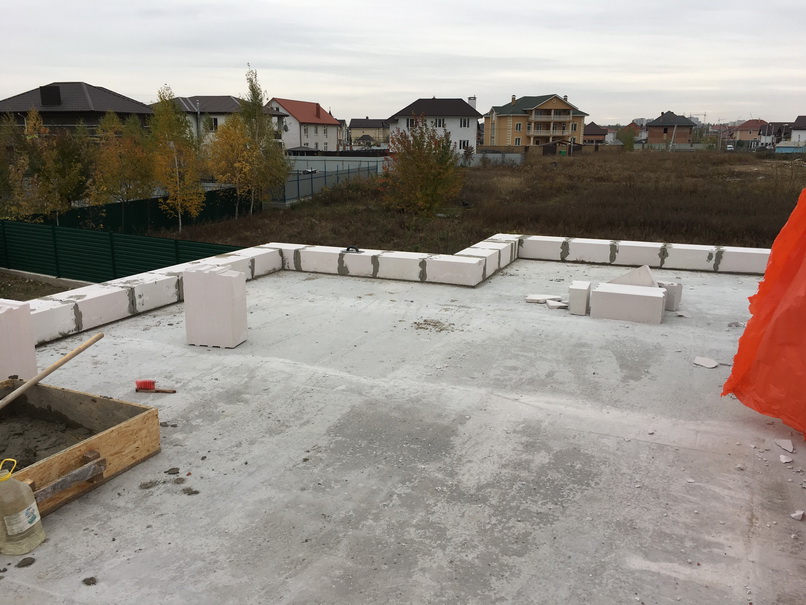

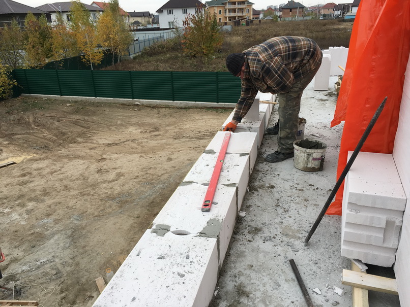

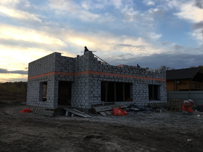

t-projekt Опубліковано: 6 серпня 2018 Автор Поділитись Опубліковано: 6 серпня 2018 Начинаем ставить второй этаж из газоблоков 26.10.2016 1 Посилання на коментар Поділитися на інших сайтах More sharing options...
t-projekt Опубліковано: 21 серпня 2018 Автор Поділитись Опубліковано: 21 серпня 2018 Продолжаем кладку второго этажа из газоблока 28.10-01.11.2016 Посилання на коментар Поділитися на інших сайтах More sharing options...

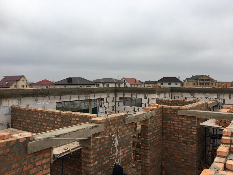

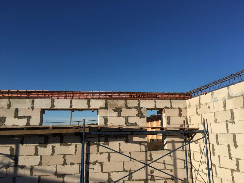

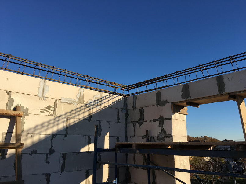

t-projekt Опубліковано: 9 вересня 2018 Автор Поділитись Опубліковано: 9 вересня 2018 Вяжем арматуру монолитного пояса по стенам второго этажа и ставим опалубку 4-5.11.2016 2 Посилання на коментар Поділитися на інших сайтах More sharing options...

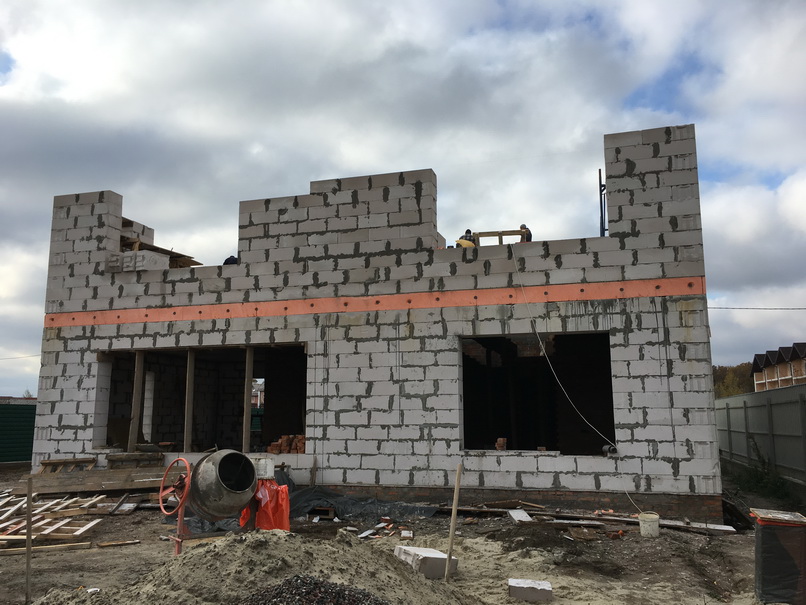

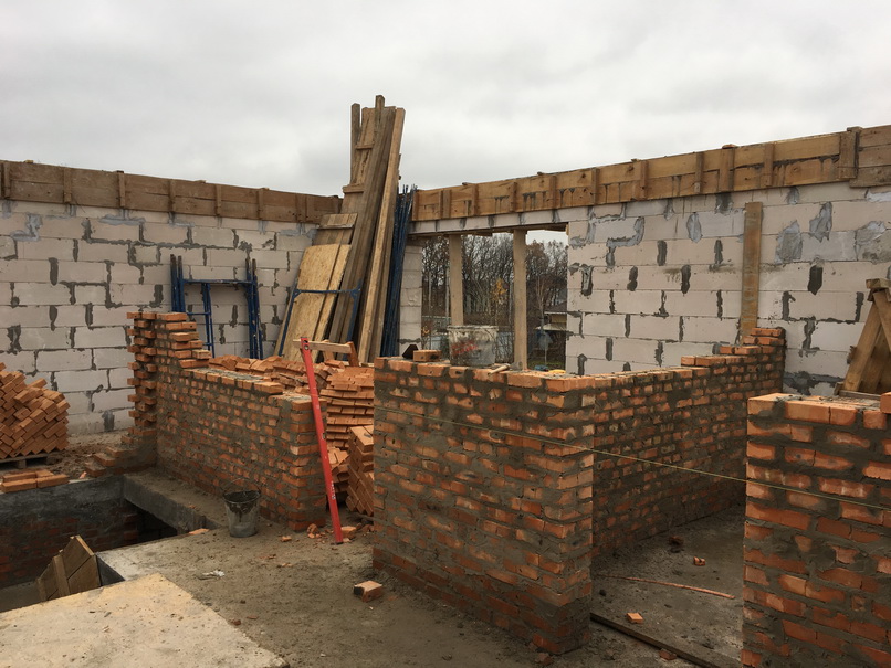

t-projekt Опубліковано: 19 вересня 2018 Автор Поділитись Опубліковано: 19 вересня 2018 Залили монолитный пояс по стенам 2-го этажа. Выложили внутренние кирпичные стены. 2 Посилання на коментар Поділитися на інших сайтах More sharing options...

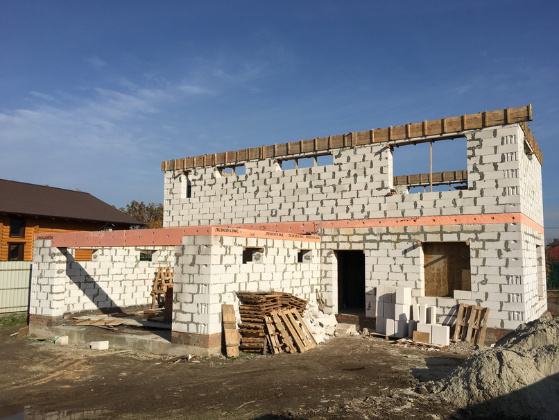

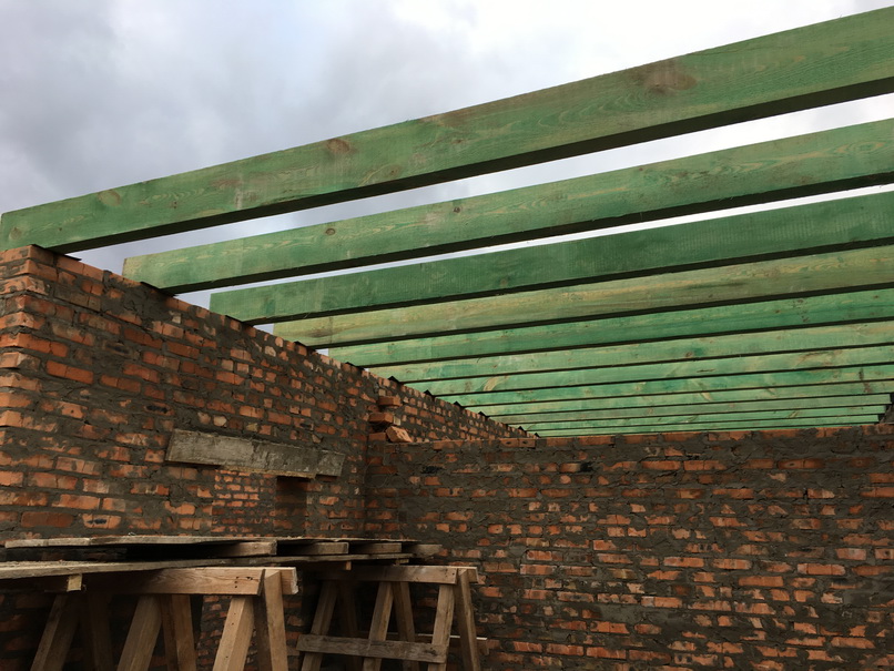

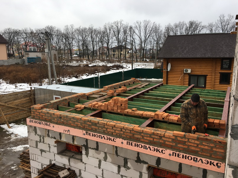

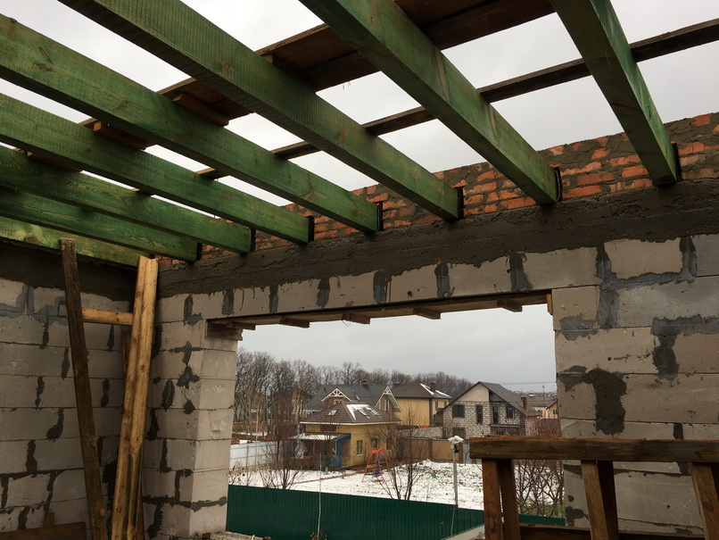

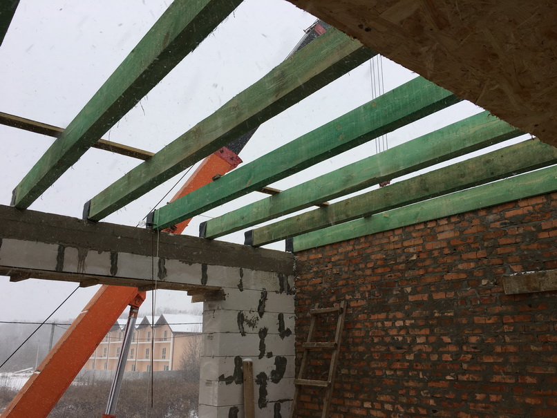

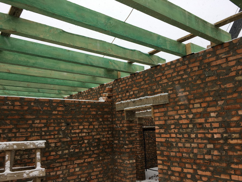

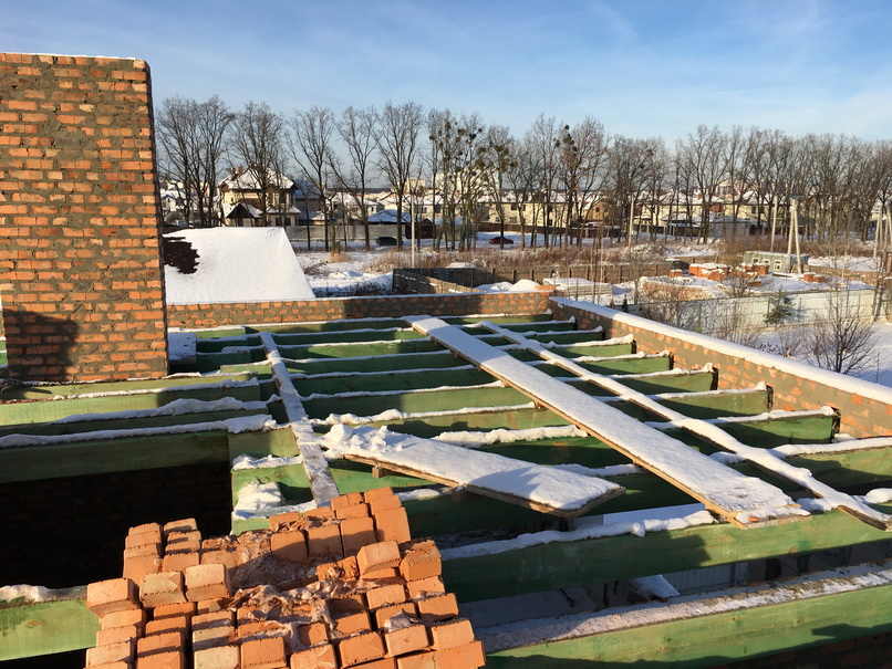

t-projekt Опубліковано: 8 жовтня 2018 Автор Поділитись Опубліковано: 8 жовтня 2018 Смонтировали балки деревянного перекрытия по 2-му этажу, а также металлические несущие балки над гаражем. 28.11.2016 Посилання на коментар Поділитися на інших сайтах More sharing options...

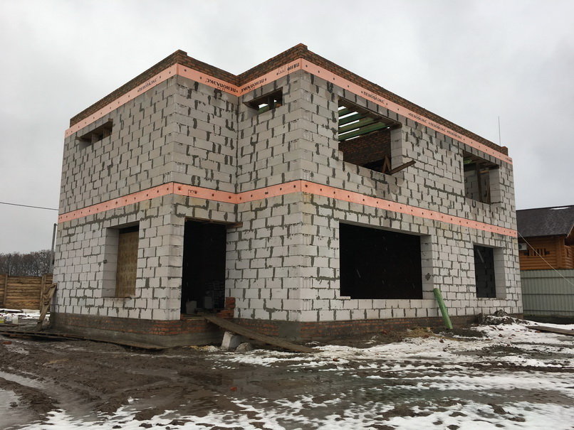

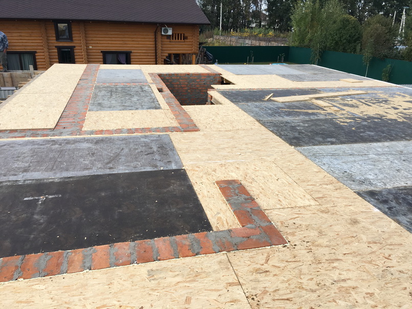

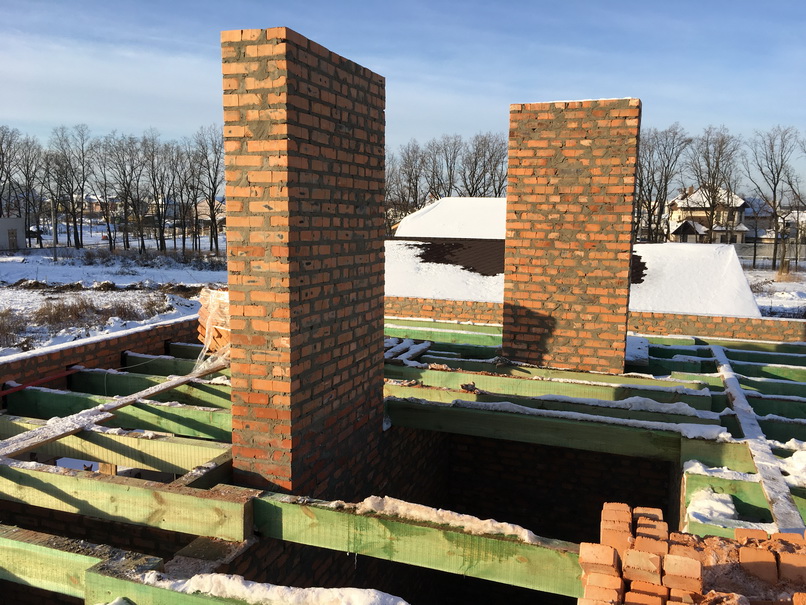

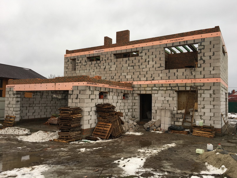

t-projekt Опубліковано: 26 жовтня 2018 Автор Поділитись Опубліковано: 26 жовтня 2018 Закончили деревянное перекрытие над 2-м этажем и гаражем. Выгнали вентканалы на проектные отметки. Подготовили стены к монтажу крыши. 9.12.2016 1 Посилання на коментар Поділитися на інших сайтах More sharing options...

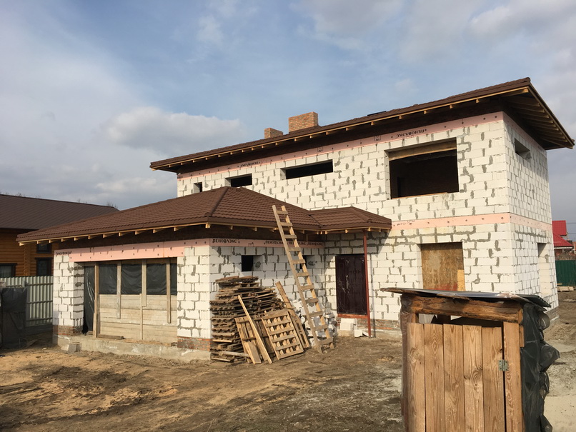

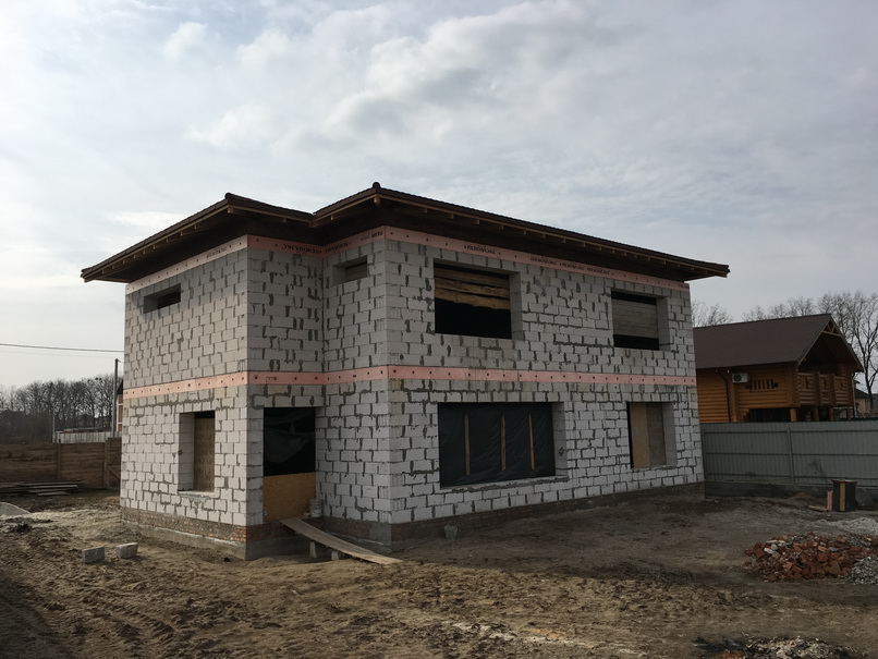

t-projekt Опубліковано: 21 листопада 2018 Автор Поділитись Опубліковано: 21 листопада 2018 Вот так дом выглядит коробка дома с готовой крышей. Посилання на коментар Поділитися на інших сайтах More sharing options...
