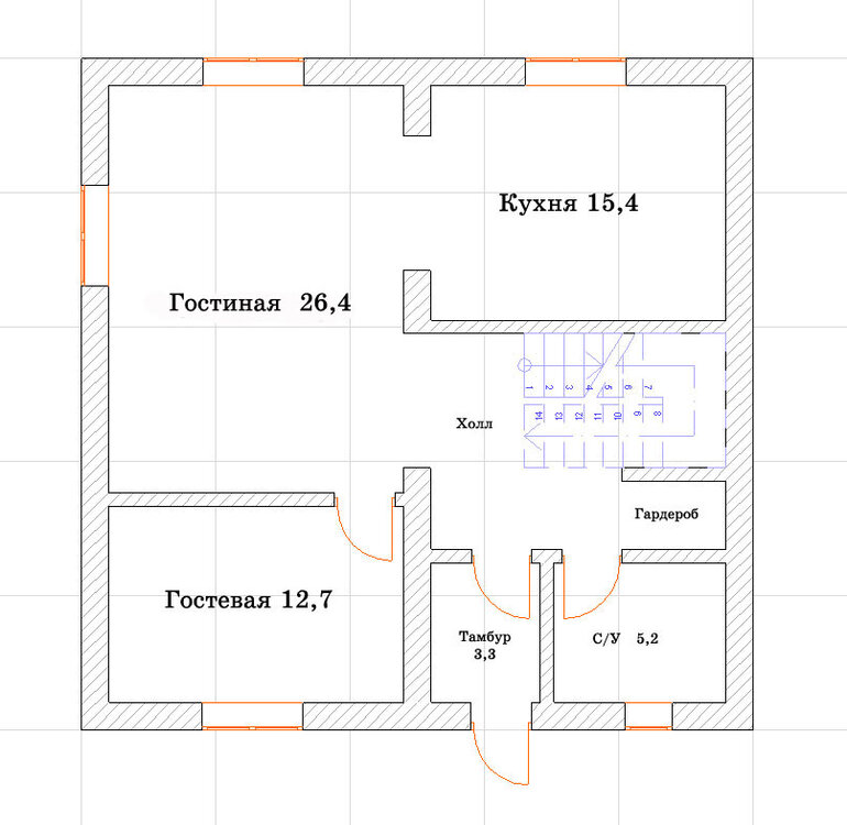

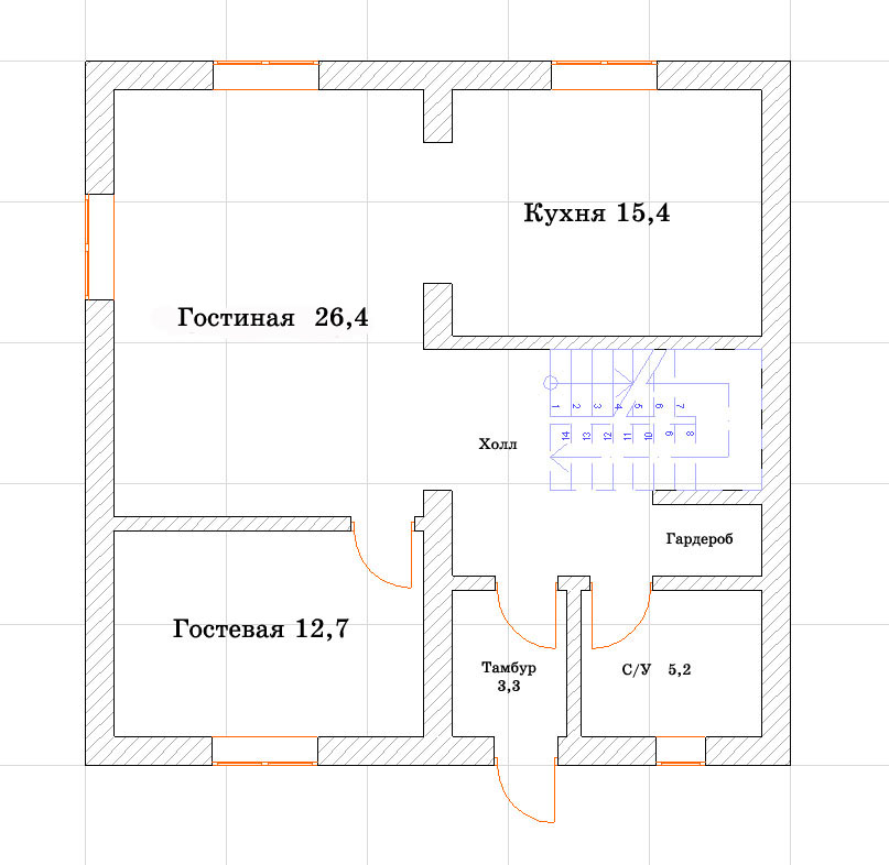

Vlad.Simmons Опубліковано: 20 березня 2018 Поділитись Опубліковано: 20 березня 2018 Уважаемые форумчане! Вот решили мы своей семьей ввязаться в авантюру под кодовым названием "Стройка века". Интересуемся, выясняем, изучаем сейчас множество вариантов, пропускаем через себя огромные потоки информации, вот решили и к опытным и доброжелательным обитателям этого форума обратиться за советами. Имеем: участок 30 на 50, схема прикреплена. Геодезия планируется, но по информации от соседей водоносный горизонт не глубоко (30-40 м, если я не ошибаюсь) Рассматриваем: 1. Двухэтажный дом. Я склоняюсь к (но готов выслушать и критику): Формы приближенные к квадрату Четырехскатная крыша. Метраж: хотелось бы вложиться в 150 квадратов. Газобетон 400 мм Ленточный фундамент Монолитное перекрытие 2. Планировка, что хотелось бы: Первый этаж: Кухня+ Гостинная с камином, кабинет, СУ, топочная. Второй этаж: 3-4 спальни Крытая терраса Как обычно бывает, идеальный типовой проект найти не получилось, но я прикрепил тот, который близок к тому. А теперь, собственно, что хотелось бы в этой теме обсудить: 1. Я прикрепил схематическое изображение размещения дома на участке. Интересно было бы узнать ваше мнение с учетом сторон света. 2. Покритикуйте проект. В том числе и в соотноении затраты/качество. Из того, что мне не нравится - где-то читал, что воду и канализацию лучше размещать на одной вертикали, а тут оно удалено друг от друга. 3. Нужен архитектор+инженер, который сможет помочь с проектной документацией и всеми сопутствующими, типа рассчета нагрузок, планом коммуникаций, и т.д. По советам на форуме уже планирую пообщаться с уважаемым Докс'ом, но тут, наверное, нужно поговорить с несколькими людьми. Приложения: 1. Схема участка с ориентировочным размещением строений: 2. Понравившийся типовой проект: housed.com.ua/proekty-do-160-m-kv/%D0%BF%D1%80%D0%BE%D0%B5%D0%BA%D1%82-%D0%B4%D0%BE%D0%BC%D0%B0-%E2%84%96-14431 (зеркальное отображение) Заранее всем огромное спасибо! Посилання на коментар Поділитися на інших сайтах More sharing options...

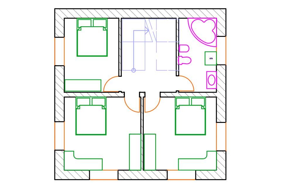

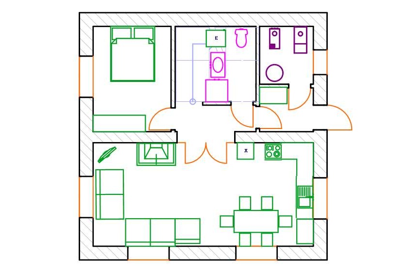

vadimv Опубліковано: 20 березня 2018 Поділитись Опубліковано: 20 березня 2018 Я+жена+маленький ребенок, на котором мы не планируем останавливаться. Планируем минимум двоих детей. А там как Бог даст ОК, тогда рассмотрим ваш проект. ИМХО, в нем не хватает комнаты на первом этаже и нормальных окон, вместо узеньких бойниц. У одного форумчанина в теме была похожая планировка: Посилання на коментар Поділитися на інших сайтах More sharing options...
vadimv Опубліковано: 20 березня 2018 Поділитись Опубліковано: 20 березня 2018 Ну или вот еще вариант: Посилання на коментар Поділитися на інших сайтах More sharing options...
Vlad.Simmons Опубліковано: 20 березня 2018 Автор Поділитись Опубліковано: 20 березня 2018 Спасибо за варианты. Да, мы хотим кабинет/гостевую на первом этаже, об этом написано в первом посте. В проекте ее нет и нужно будет дорабатывать. По поводу предложенных планировок. В верхней, если я правильно понимаю, даже если ее зеркально отразить, то в кухне и гостинной будет мало света. Во второй - уже кабинет/гостевая будет в тени все время. И не очень нравится совмещение кухни с гостинной в студио. Как человек, любящий жарить стейки, я боюсь дыма и жира. Хочется, чтобы кухня хоть немного была утоплена или отгорожена. Посилання на коментар Поділитися на інших сайтах More sharing options...

vadimv Опубліковано: 20 березня 2018 Поділитись Опубліковано: 20 березня 2018 В верхней, если я правильно понимаю, даже если ее зеркально отразить, то в кухне и гостинной будет мало света. Смотря каким боком повернуть. Плюс можно поменять местами кухню и кабинет. Посилання на коментар Поділитися на інших сайтах More sharing options...

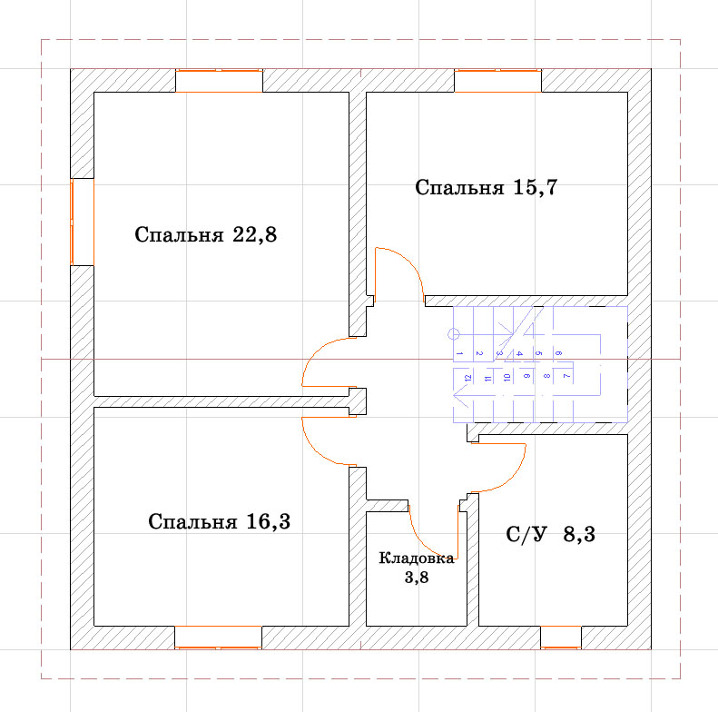

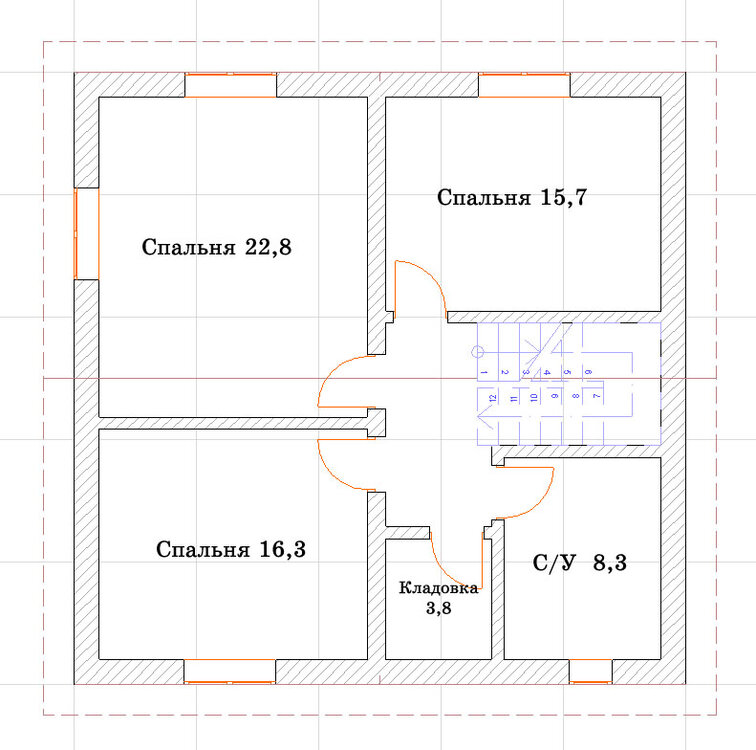

Vlad.Simmons Опубліковано: 21 березня 2018 Автор Поділитись Опубліковано: 21 березня 2018 Мда, что-то чем больше читаю, тем больше вопросов. Друзья, а как вам такой проект? Как вообще качество у типовых проектов этой компании? Zz1 a По поводу вопросов - дом у соседа каменный (отмечен на первой схемке). Сзади и слева (если смотреть на дорогу) пока никого нет. Добавлено через 8 минут Здравствуйте. Есть что то похожее в моем альбоме. Можно и запроектировать. www.stroimdom.com.ua/forum/album.php?albumid=5998 Спасибо. А есть больше визуализации этого проекта? Или портфолио кроме того, что есть в альбомах? Мне маловато деталей, если честно, да и качество изобрадений схем там не очень. Посилання на коментар Поділитися на інших сайтах More sharing options...
lastandr Опубліковано: 21 березня 2018 Поділитись Опубліковано: 21 березня 2018 Zz1 a 404 Страница не найдена Этот? Добавлено через 14 минут Как вообще качество у типовых проектов этой компании? По крайней мере, они более адаптированы к нашим условиям и технологиям, по сравнению с "архоновскими" или "мураторскими"... Посилання на коментар Поділитися на інших сайтах More sharing options...
vadimv Опубліковано: 21 березня 2018 Поділитись Опубліковано: 21 березня 2018 Друзья, а как вам такой проект?ИМХО, в нем бы поменять местами санузлы и лестницу, да сделать ее с площадкой, да убрать выступающие углы с балконами. Посилання на коментар Поділитися на інших сайтах More sharing options...

Vlad.Simmons Опубліковано: 22 березня 2018 Автор Поділитись Опубліковано: 22 березня 2018 Этот? Да, оно, спасибо! Дублирую ссылку: z500.com.ua/projekt/zz1_a.html Добавлено через 3 минуты ИМХО, в нем бы поменять местами санузлы и лестницу, да сделать ее с площадкой, да убрать выступающие углы с балконами. За лестницу согласен. А зачем ее с санузлами менять? Добавлено через 5 минут Я бы посоветовал перенести дом ближе к улице. Если плясать от ворот, то я бы сделал перед домом навес, место для парковки и небольшой цветник и все. При этом за домом останется максимально места для детей и сада. А у вас: приехал в непогоду, и несешь продукты через весь участок в дом. Иногда по колено в снегу. Зимой участок не используется, по этому он должен быть за домом, а не перед ним. И не надо будет снег чистить постоянно по всему участку. Дальше, когда уже определились с положением самого дома можно уже, в зависимости от входа и сторон света, выбирать планировку. Кстати, хороший комментарий. Такое расположение было выбрано (возможно ошибочно) из соображений того, что с учетом сторон света дом будет откидывать тень, на участок. Возможно вы и правы. А какой навес вы имеете в виду? Быть может сможете кинуть ссылкой с примером? Я думал о том, чтобы гараж делать на 1 машину и к нему пристроенный навес под вторую. Но не знаю, честно говоря, на сколько это оправдано. Посилання на коментар Поділитися на інших сайтах More sharing options...

vadimv Опубліковано: 22 березня 2018 Поділитись Опубліковано: 22 березня 2018 За лестницу согласен. А зачем ее с санузлами менять?Если ее поменять местами с санузлами, то получится существенно увеличить место под нее и сделать лестницу с площадкой, а не с забежными ступенями. Посилання на коментар Поділитися на інших сайтах More sharing options...
