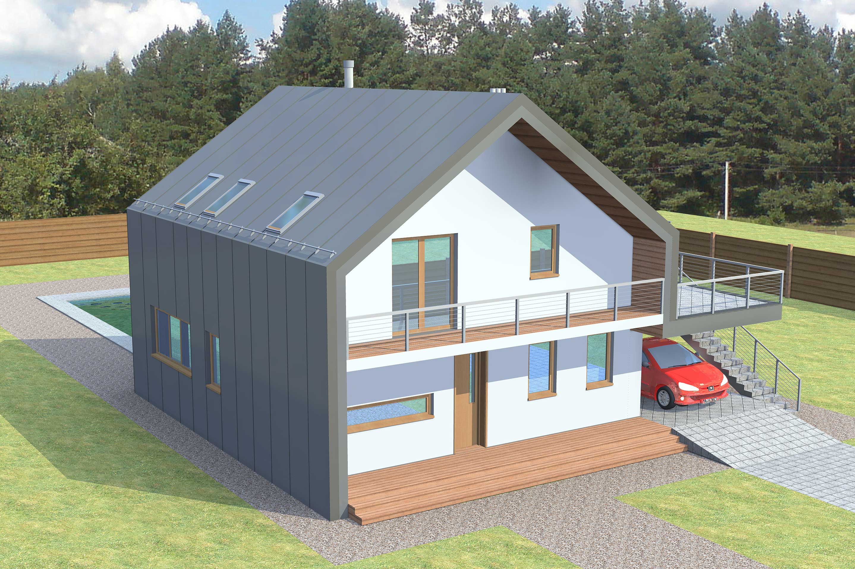

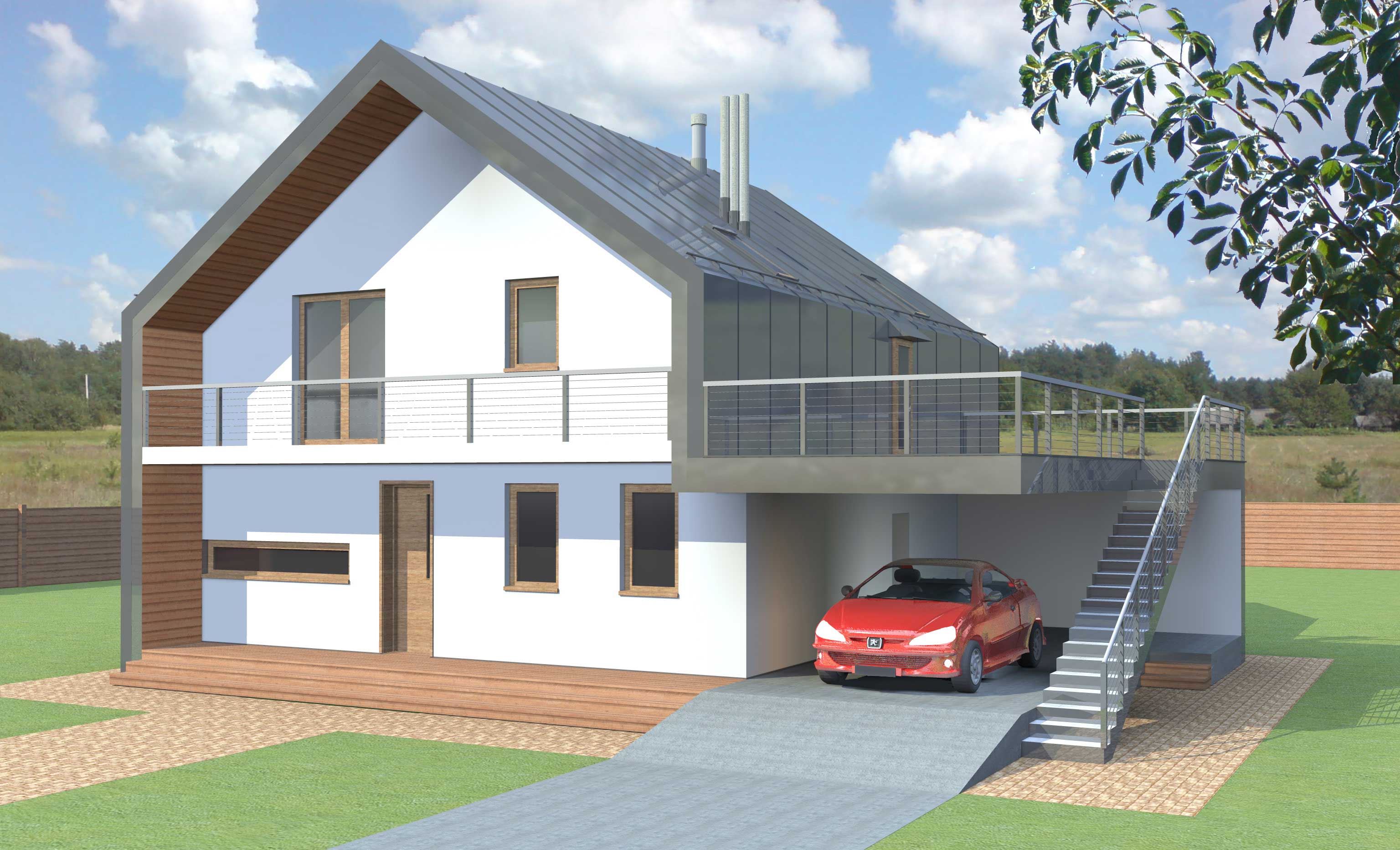

Gonchik Опубліковано: 16 квітня 2018 Автор Поділитись Опубліковано: 16 квітня 2018 Еще вариант стодолы: www.projektyzwizja.pl/projekty-domow/z-pomyslem-3 Большое остекление на южную сторону пугает и прельщает одновременно. Участок 25 по фасаду на 60 глубины. Поросший мелкой пока (3-5 метров) сосной. Деревья планируем оставить, проредив. Жить будут 2-3 человека. Может кто-то имеет на примете похожие варианты? Посилання на коментар Поділитися на інших сайтах More sharing options...

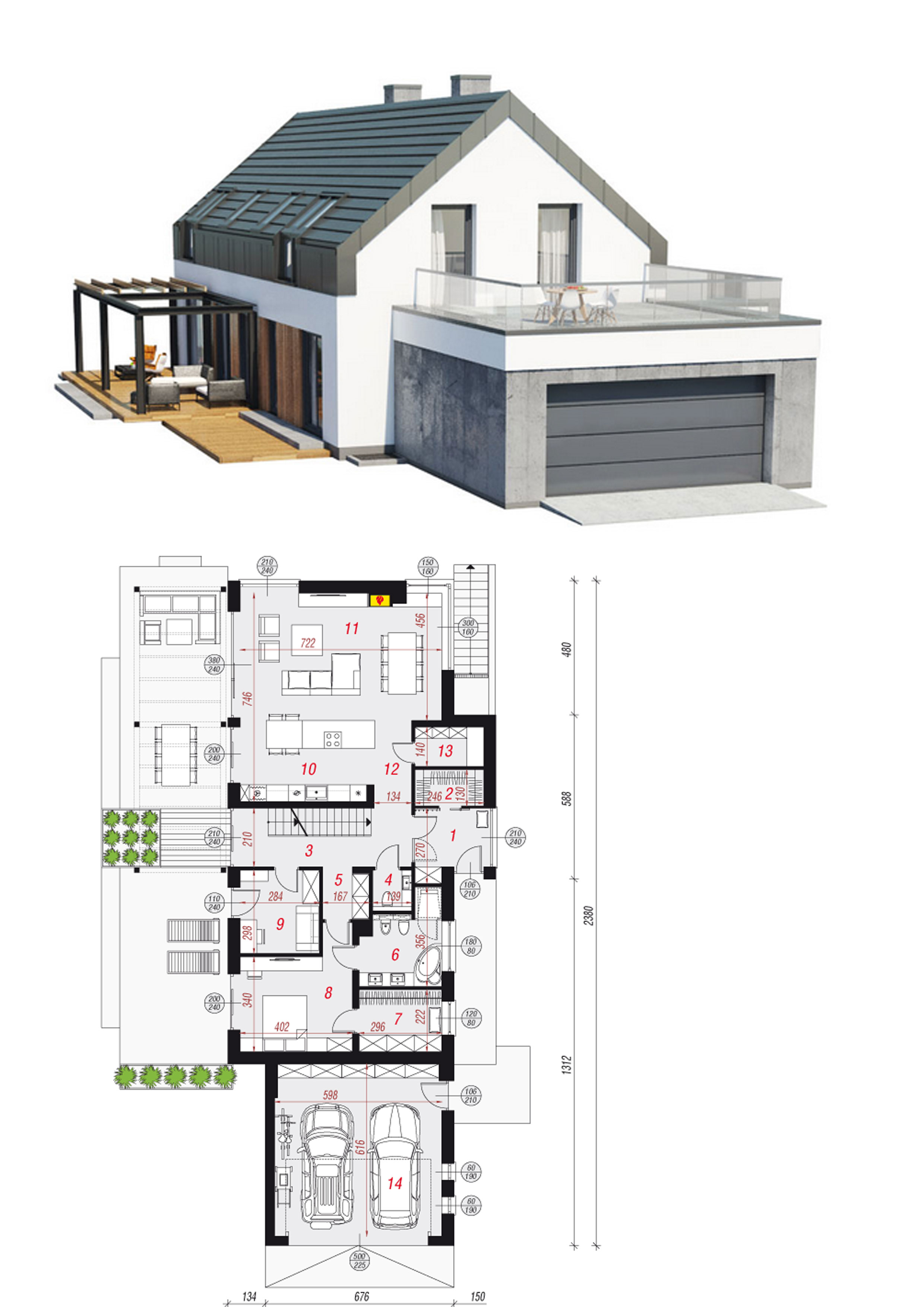

Gonchik Опубліковано: 14 листопада 2018 Автор Поділитись Опубліковано: 14 листопада 2018 Поиски проекта для двоих продолжаются. Фасад северный. www.dobredomy.pl/projekt/ametystII/ Коридор оч. не нравится, конечно, но вцелом подходит. Вместо мелких спален на первом планируется одна с гардеробной. Гостинно-кухонная зона будет удлинена на метр-полтора. На антресоли будет небольшой с/у. Критикуем, не стесняемся) Посилання на коментар Поділитися на інших сайтах More sharing options...
-enjoy- Опубліковано: 14 листопада 2018 Поділитись Опубліковано: 14 листопада 2018 Коридор оч. не нравится такой для двоих без коридоров не подойдет? вместо кабинета гардеробную. ну и по размерам можно ужаться ) Посилання на коментар Поділитися на інших сайтах More sharing options...

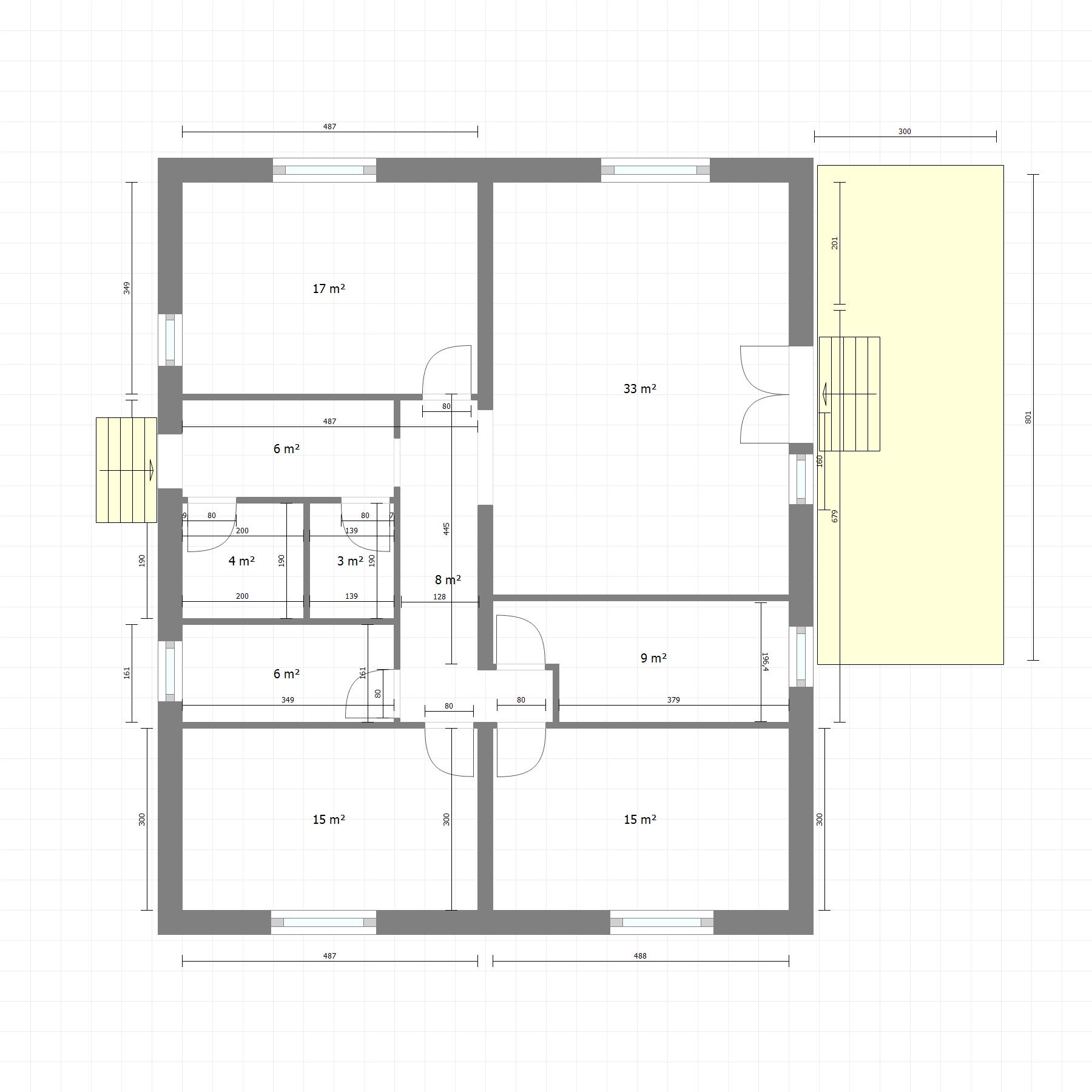

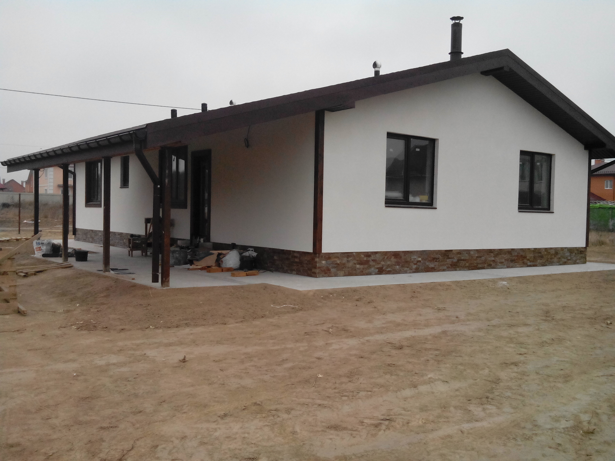

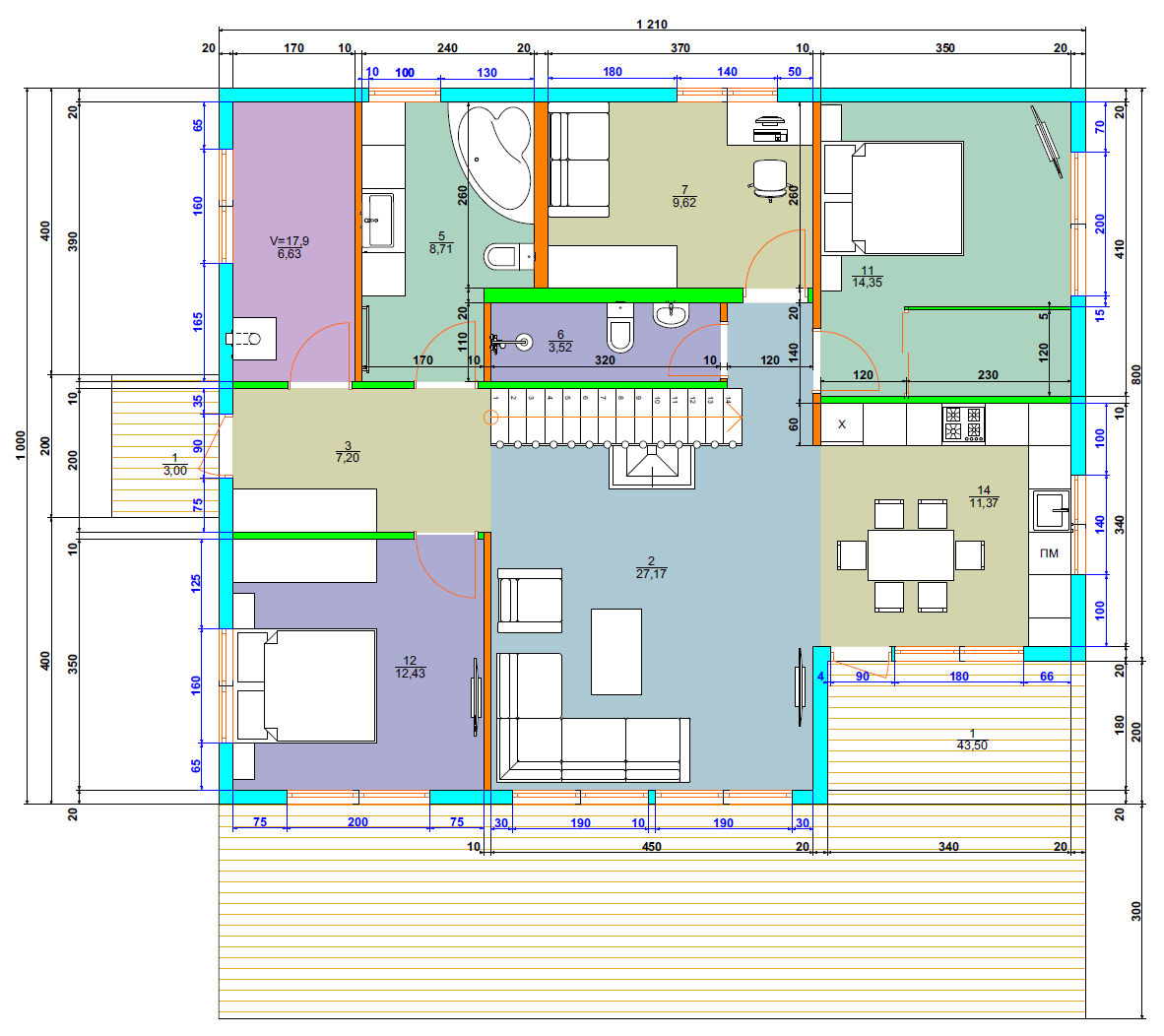

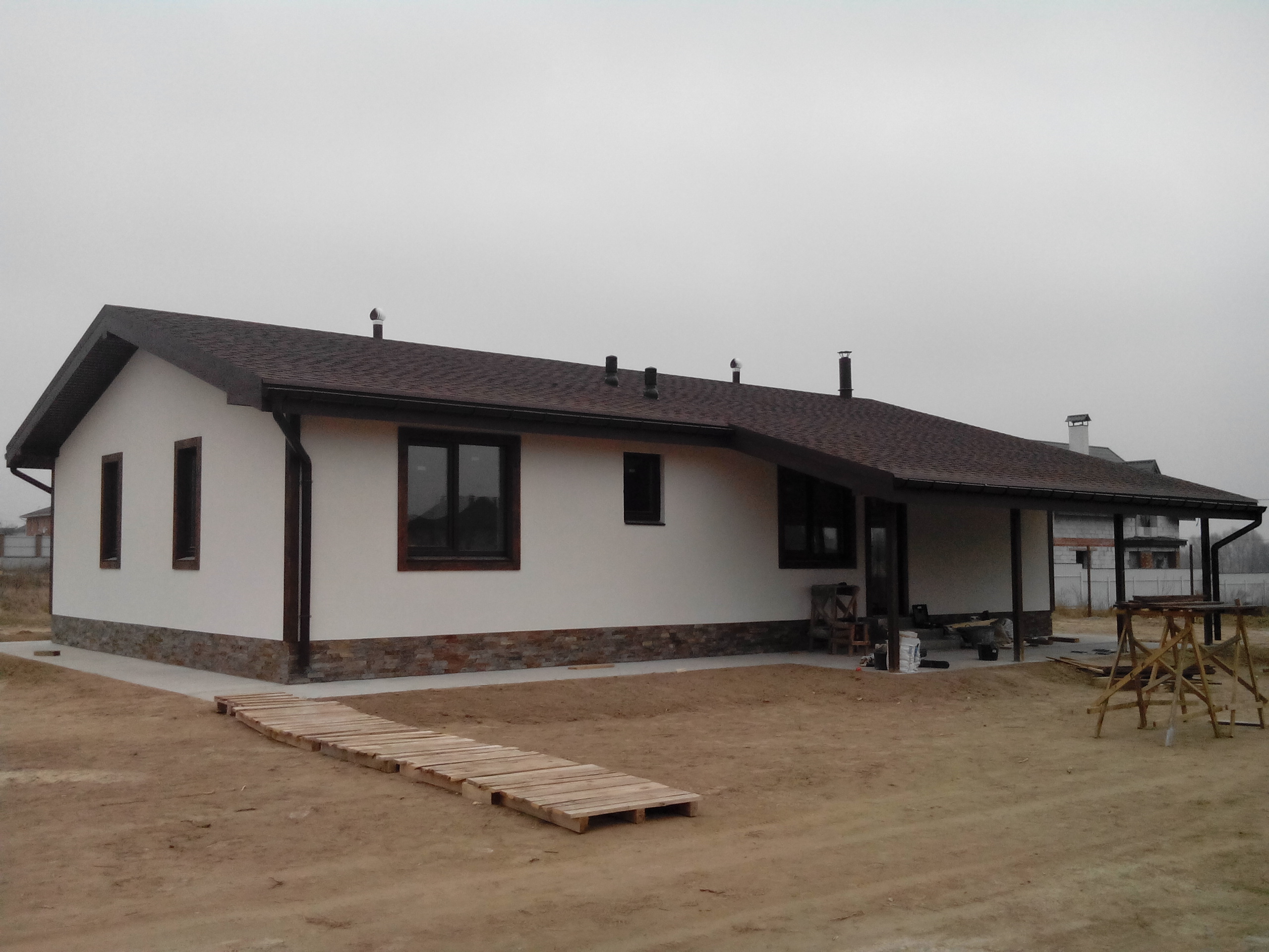

tansss Опубліковано: 14 листопада 2018 Поділитись Опубліковано: 14 листопада 2018 Делали для одного из форумчан вот такое бунгало на 120 м2... по низкой стороне 2,6 по высокой (вдоль несущей) 3,9м, то шо хотите снаружи - стодола - внутри бимба (обьём и тд).Достаточно экономичный в реализации. Антресоль или мезанин тоже возможны. Такое же можно реализовать с шедовой крышей (ещё выше по одной стороне и ниже по другой.. 1 Посилання на коментар Поділитися на інших сайтах More sharing options...

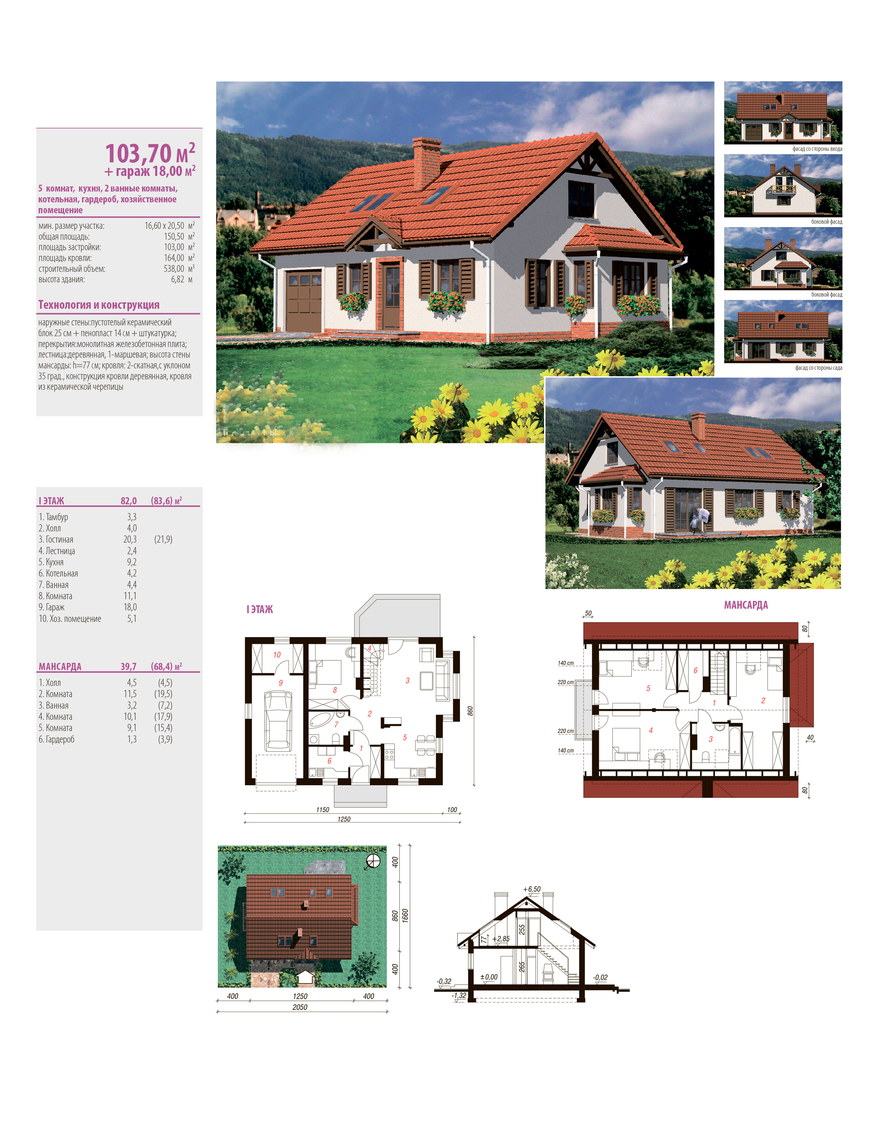

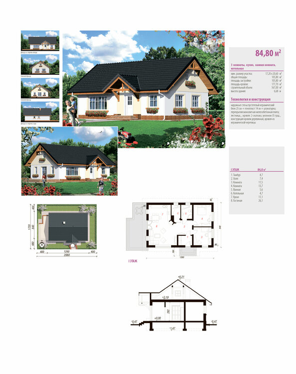

Юдин Денис Опубліковано: 15 листопада 2018 Поділитись Опубліковано: 15 листопада 2018 Возможно один из этих вариантов подойдёт? Посилання на коментар Поділитися на інших сайтах More sharing options...

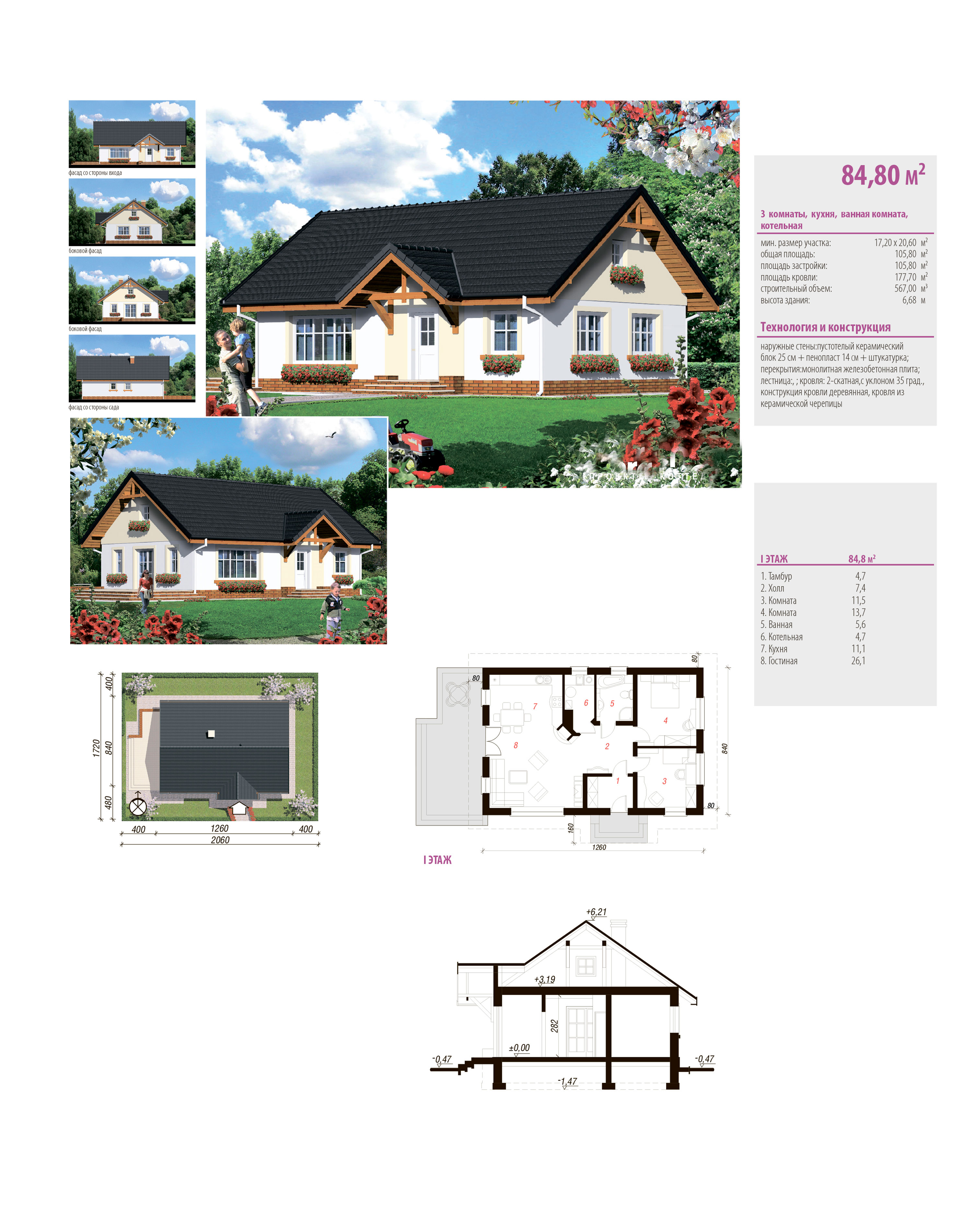

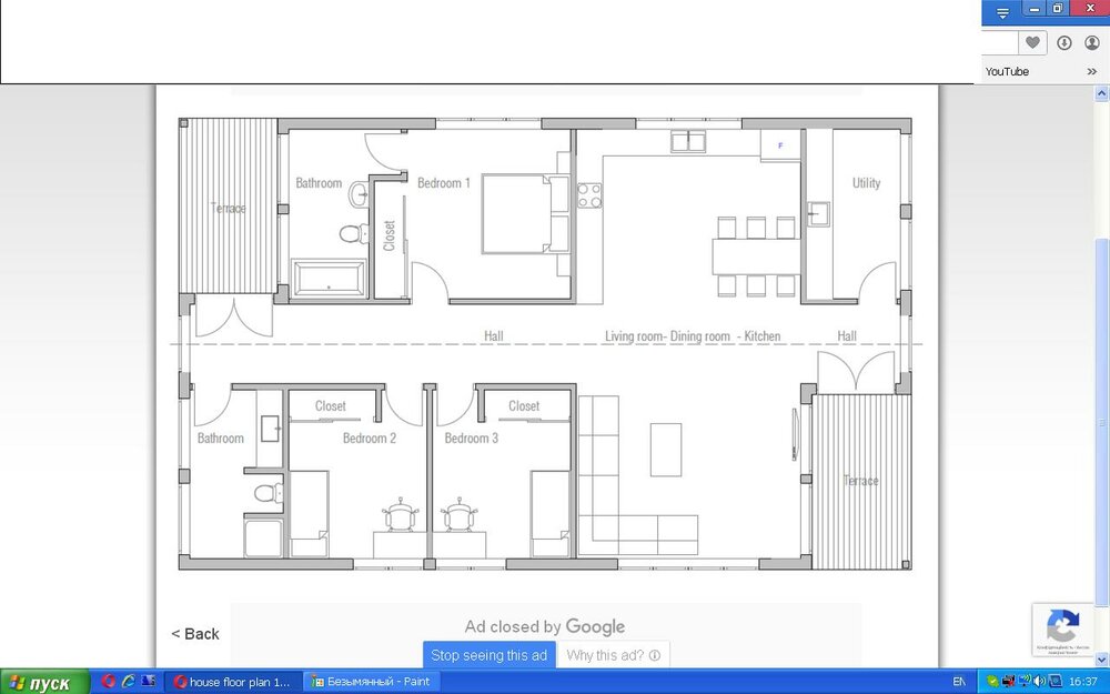

-enjoy- Опубліковано: 15 листопада 2018 Поділитись Опубліковано: 15 листопада 2018 Поиски проекта для двоих продолжаются. еще как вариант планировка с 30 секунды 1 Посилання на коментар Поділитися на інших сайтах More sharing options...

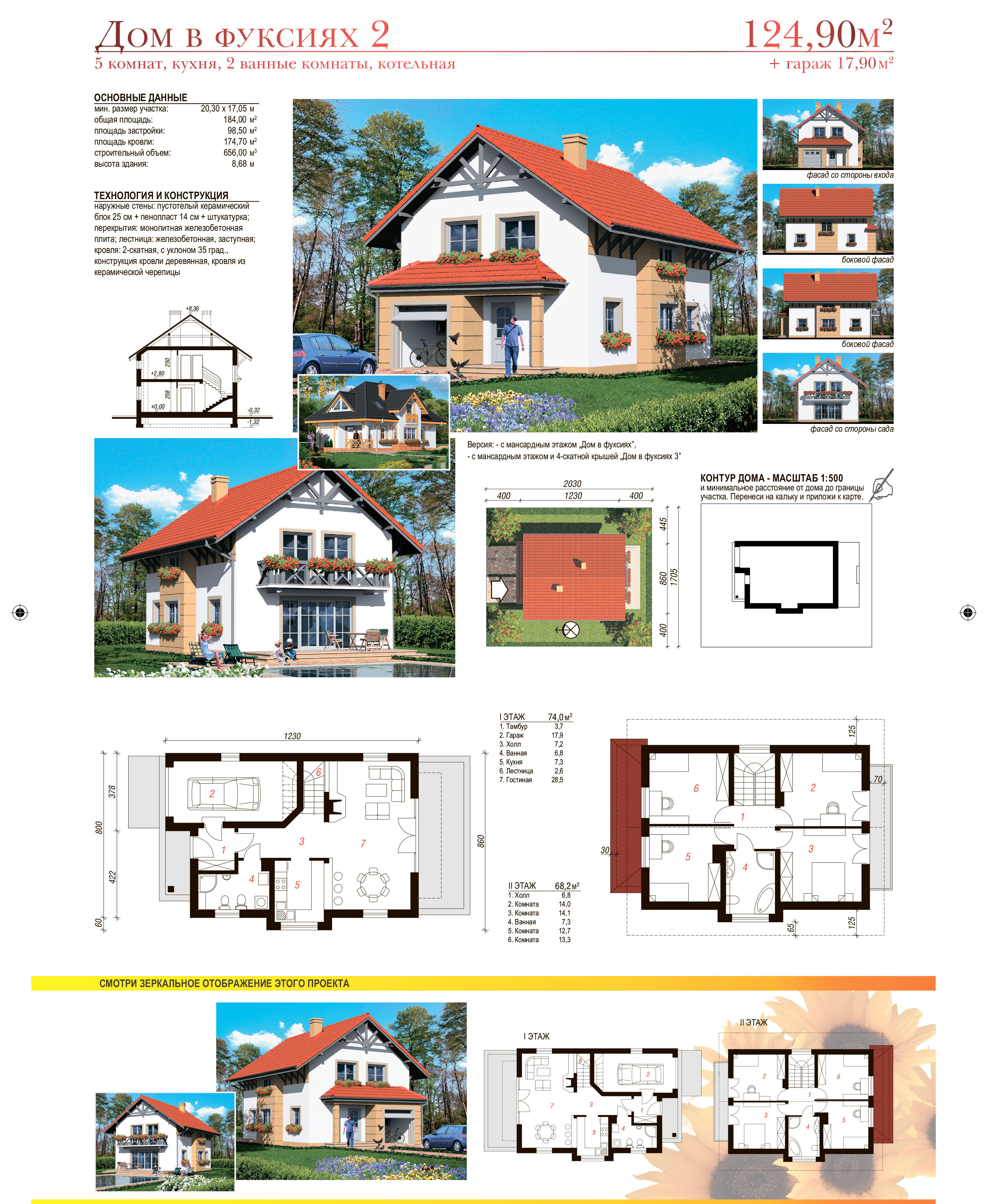

Юдин Денис Опубліковано: 15 листопада 2018 Поділитись Опубліковано: 15 листопада 2018 Еще такой вариант в стиле минимал Посилання на коментар Поділитися на інших сайтах More sharing options...
Gonchik Опубліковано: 15 листопада 2018 Автор Поділитись Опубліковано: 15 листопада 2018 Еще такой вариант в стиле минимал Денис, речь идет о недорогом в реализации, до 14-ти метров по ширине фасадной части, доме с двумя спальнями и большой кухней гостинной для двоих людей и двух авто. С антресолью (вот не нравится мне чисто одноэтажный дом, хочется какой-то изюминки) или просто высоким потолком в гостинно-кухонной части. Ростя и Tansss меня поняли, Вы не совсем. Посилання на коментар Поділитися на інших сайтах More sharing options...

Юдин Денис Опубліковано: 20 листопада 2018 Поділитись Опубліковано: 20 листопада 2018 Денис, речь идет о недорогом в реализации, до 14-ти метров по ширине фасадной части, доме с двумя спальнями и большой кухней гостинной для двоих людей и двух авто. С антресолью (вот не нравится мне чисто одноэтажный дом, хочется какой-то изюминки) или просто высоким потолком в гостинно-кухонной части. Ростя и Tansss меня поняли, Вы не совсем. ясно, тогда может вот такой вариант...? Посилання на коментар Поділитися на інших сайтах More sharing options...
Gonchik Опубліковано: 10 серпня 2019 Автор Поділитись Опубліковано: 10 серпня 2019 Пошуки тривають. Придбана нова ділянка. Південний фасад 22.7 метри, 46 в глибину. Від новочесності скотився в бік практичності) Міркую щодо такого варіанту: www.dobredomy.pl/projekt/hawanaIII/lustro/ Будинок спроектований для широкої по фасаду ділянки, я ж хочу розташувати його вздовж. Зробивши гараж двомісним із заїздом з фасаду. Це збільшить довжину на 2.6-3 метри. Також хочу видовжити основну брилу будинку на метр-два, з тим, щоб по східній (та на якій розташовано вхід) частині розмістити в гостьовому санвузлі душ, а по спальній стороні замість трьох маленьких спорудити три такі: 1) великий мастебедрум з гардеробною (або бодай місткою вмонтованою шафою) і ванною і це все відділити. 2) середніх (14-16) розмірів спальня для дитини. 3) невеличкий спальний анекс (6-9), просто відокремлене спальне місце. Обгрунтую чому саме анекс, хоча можна обійтись розкладним диваном у вітальні. Коли кладеш спати когось з гостей в такий спосіб (вітальня), то доки ці гості не прокинуться ти не годен навіть кави випити у власному домі. Опалення планується електричне + камін. Вітальня виходить на північ, і я розумію, що це не кращий варіант, проте вона у мене і зараз на північ і якось не особливо потерпаємо. Отже друзі - прошу коментарів. І ще. На скільки критичне зазначене мною збільшення будинку в довжину (4-5 м.)? Я про фундамент. Посилання на коментар Поділитися на інших сайтах More sharing options...
