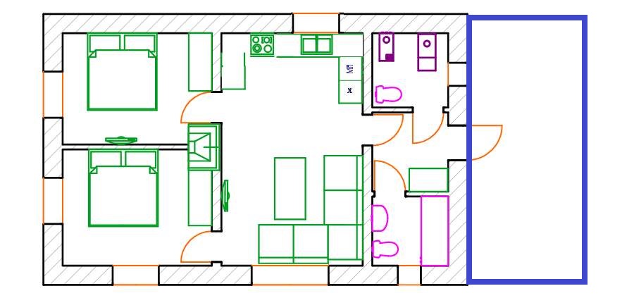

@Кирилл@ Опубліковано: 20 березня 2018 Автор Поділитись Опубліковано: 20 березня 2018 Также вопрос зачем Вам там песчаная подушка? От пучения? Выровнять основание? Gitan ответил вместо меня. Именно из этих соображений. Добавлено через 6 минут Я бы вот так сделал: У меня пару замечаний к данному расположению помещений. Не хотел бы я из ванной комнаты после расслабляющего душа выходить в прихожую. И второй момент - отдельный вход в котельную/кладовую с улицы. У меня сейчас на улице -10. И меня туда не выгнать. Ну это только если оооочень надо. Выжу это как очень не практичное решение. ИМХО Добавлено через 17 минут або ось тут: https://www.stroimdom.com.ua/forum/showpost.php?p=4469520&postcount=775 (на 2 спальні) Интересный проект. Добавлено через 2 минуты А размеров нет по этому проекту? 1 Посилання на коментар Поділитися на інших сайтах More sharing options...
Музей Опубліковано: 20 березня 2018 Поділитись Опубліковано: 20 березня 2018 Проект очень понравился. А где летняя терраса и выход на неё? Посилання на коментар Поділитися на інших сайтах More sharing options...
Drosselbeere Опубліковано: 20 березня 2018 Поділитись Опубліковано: 20 березня 2018 А размеров нет по этому проекту? размеры можно додумать, главное что бы концепция была Посилання на коментар Поділитися на інших сайтах More sharing options...
ryaz Опубліковано: 21 березня 2018 Поділитись Опубліковано: 21 березня 2018 Это какой то американский проект, спальни обычно 10 на 12 футов, остальное можно додумать. Очень практичный выход во двор. Посилання на коментар Поділитися на інших сайтах More sharing options...
vadimv Опубліковано: 21 березня 2018 Поділитись Опубліковано: 21 березня 2018 Не хотел бы я из ванной комнаты после расслабляющего душа выходить в прихожую.Точно так же и в американском проекте - выход из санузла в прихожую. Только камин там отаппивает не 2 спальни + студию, а студию + шкаф. :D И второй момент - отдельный вход в котельную/кладовую с улицы.Это легко поправимо: Посилання на коментар Поділитися на інших сайтах More sharing options...
Скромный прораб Опубліковано: 21 березня 2018 Поділитись Опубліковано: 21 березня 2018 Это легко поправимо: Мдя... Левая часть дома напоминает трехкомнатную квартиру в хрущевке - "распашонка". Только еще похлеще, с кухней в спальне((( 1 Посилання на коментар Поділитися на інших сайтах More sharing options...
vadimv Опубліковано: 21 березня 2018 Поділитись Опубліковано: 21 березня 2018 Мдя... Левая часть дома напоминает трехкомнатную квартиру в хрущевке - "распашонка".Американский проект вам ничего не напоминает? Посилання на коментар Поділитися на інших сайтах More sharing options...
Скромный прораб Опубліковано: 21 березня 2018 Поділитись Опубліковано: 21 березня 2018 Американский проект вам ничего не напоминает? Напоминает, жилье в гетто для афроамериканцев, пуэрториканцев, латиноамериканцев и прочих цветных цев... 1 Посилання на коментар Поділитися на інших сайтах More sharing options...

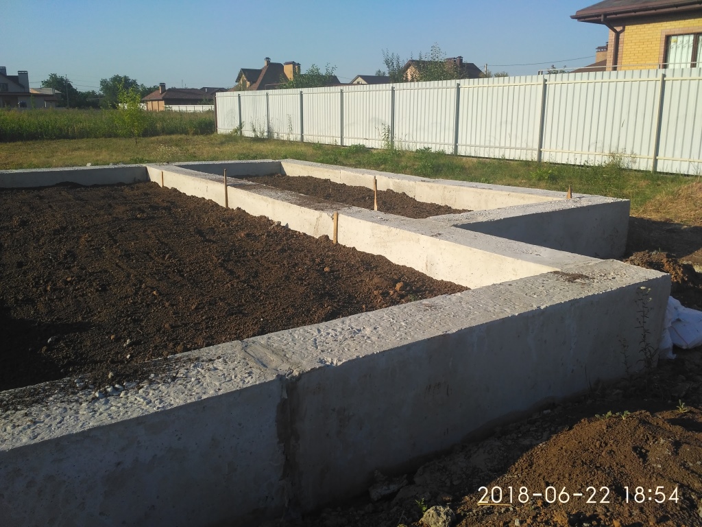

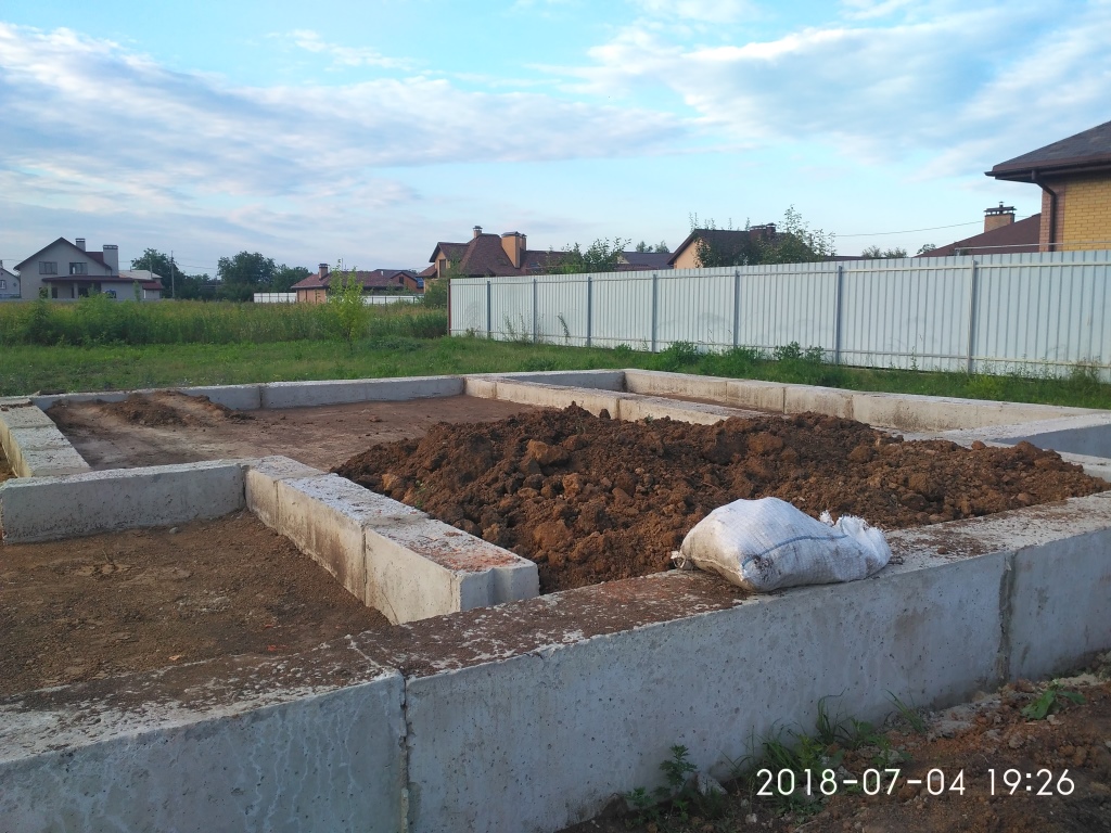

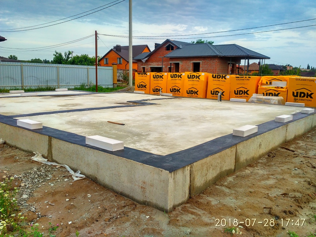

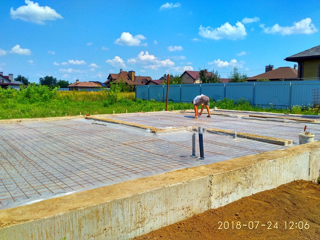

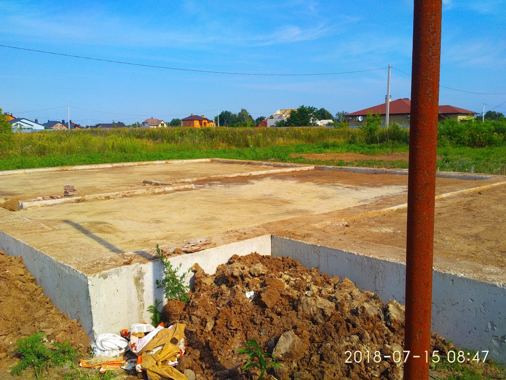

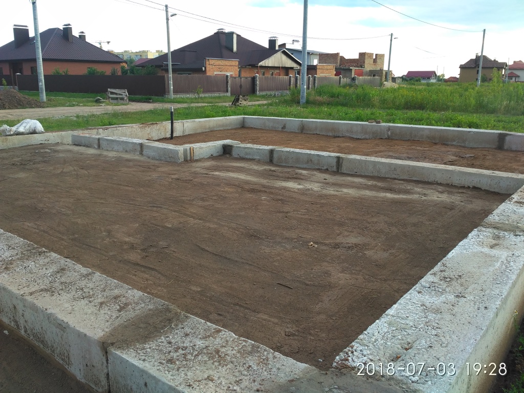

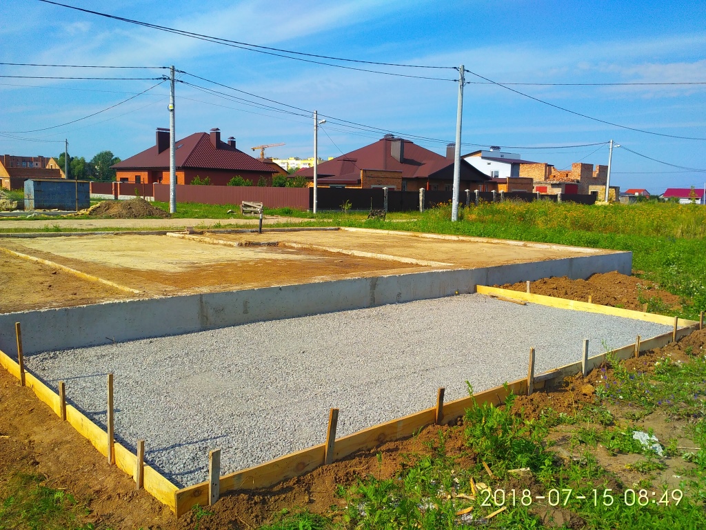

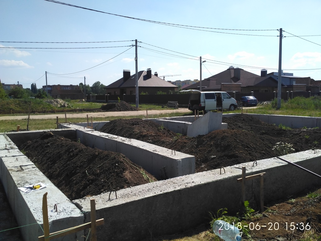

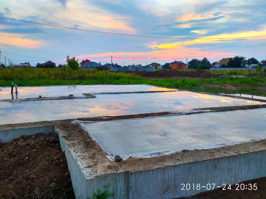

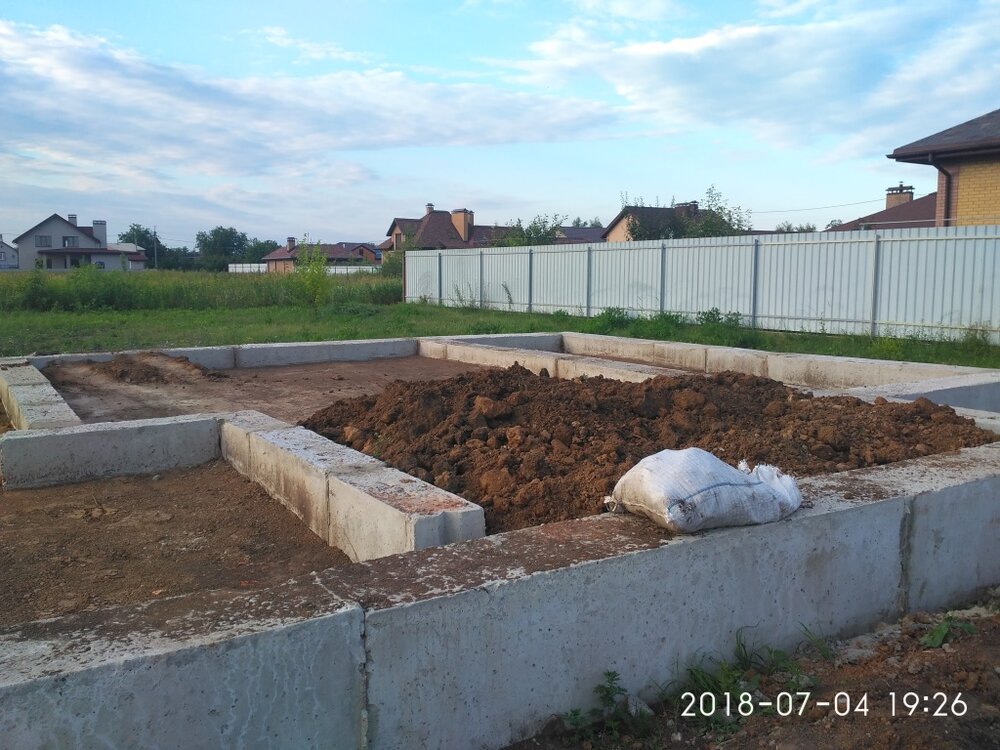

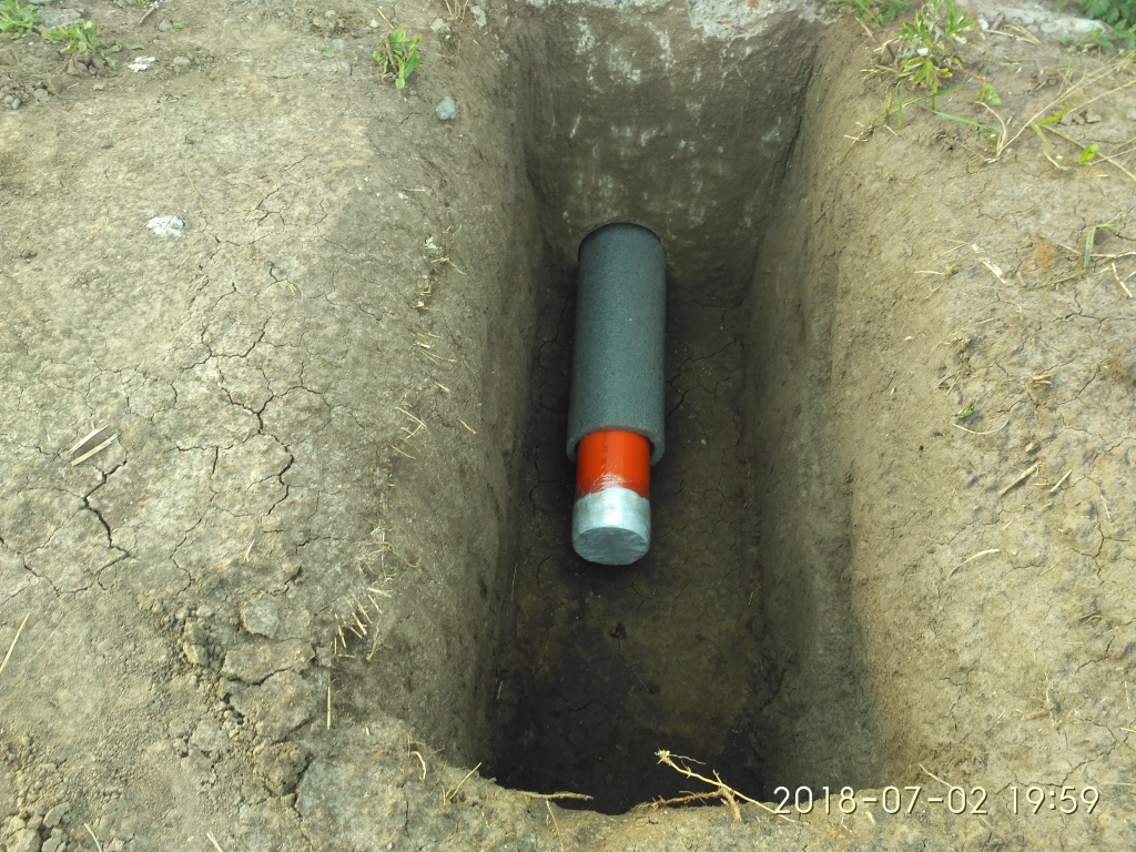

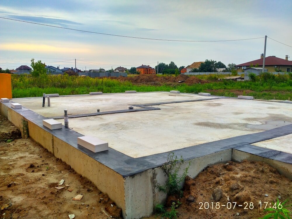

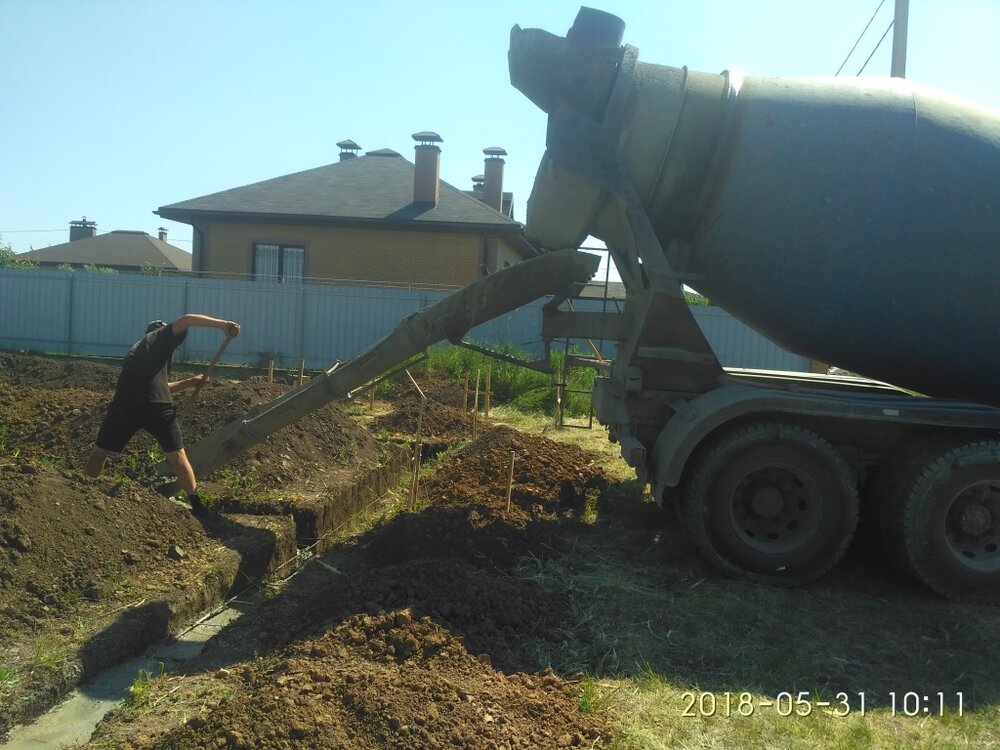

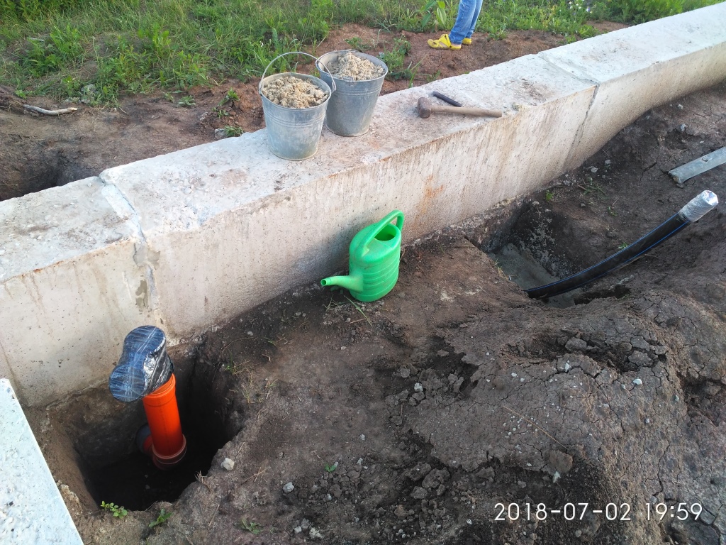

@Кирилл@ Опубліковано: 28 липня 2018 Автор Поділитись Опубліковано: 28 липня 2018 Итак продолжим. Уже готов фундамент и цоколь. Фундамент монолитная лента, цоколь - блоки ФБС. Планируется дальшейшая подсыпка блока на 30 см. В итоге получим сам цоколь 30 см. И дом будет смотреться получше когда приподымется и водича будет от дома уходить. В заранее сделанные закладные завели воду и канализацию. Обратную засыпку делал в два слоя. Каждый слой заливался водой, затем проходился вибротрамбовкой. 6 Посилання на коментар Поділитися на інших сайтах More sharing options...

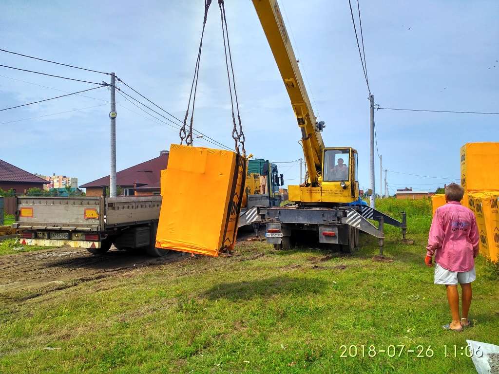

@Кирилл@ Опубліковано: 30 липня 2018 Автор Поділитись Опубліковано: 30 липня 2018 После второго слоя обратной засыпки и трамбовки был произведен монтаж внутренней канализации. Везде прошлись 110 трубой, единственное место где применил 50-ку - это слив на стиральную машину. Дальше залили черновую стяжку. Решил сделать это сразу, т.к. и грязи будет меньше при возведении стен и работать со стяжкой удобнее. Заливку производили с миксера. Одним махом залил и террасу. Ушло 10 м3. Завез газобетон )) Клей подарили. Ведем подготовку к монтажу ГБ блоков. 5 Посилання на коментар Поділитися на інших сайтах More sharing options...

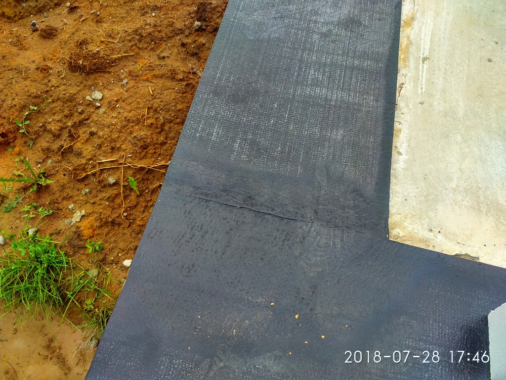

@Кирилл@ Опубліковано: 30 липня 2018 Автор Поділитись Опубліковано: 30 липня 2018 Накрыли блоки гидроизоляцией. Ребята молодцы, убрали все неровности с блоков чтобы потом под весом ГБ блоков гидроизоляцию не порвало. Применял Технониколевский Полипласт на полиэстере. На стеклохолсте отсоветовали. Все стыки по рулону проклеивались горелкой. Сделали очень аккуратно. Посилання на коментар Поділитися на інших сайтах More sharing options...

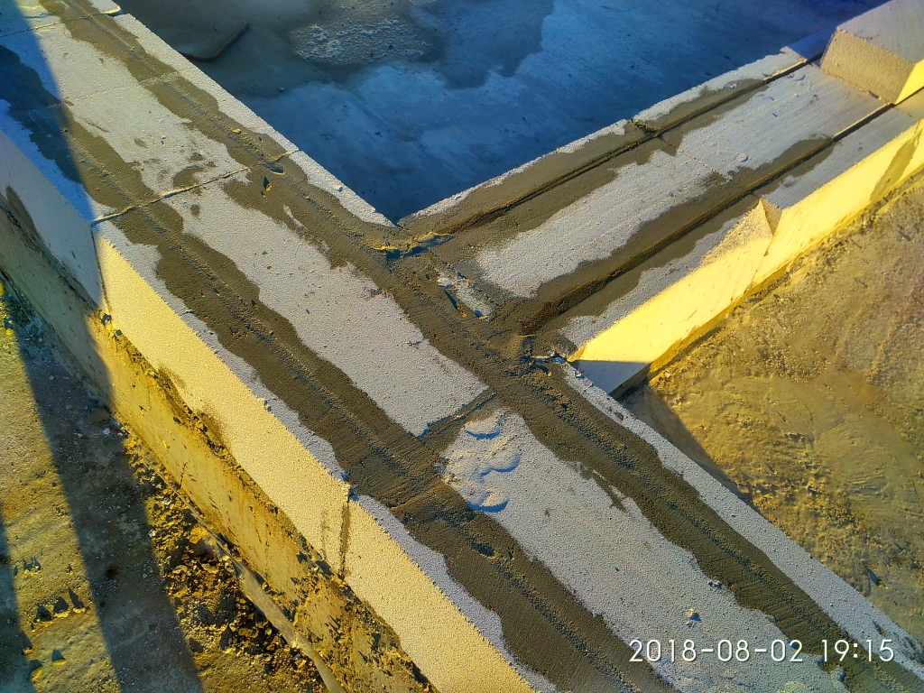

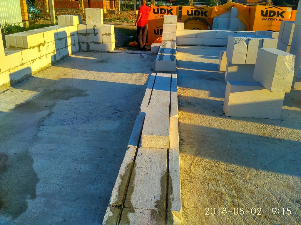

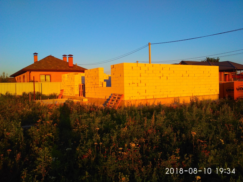

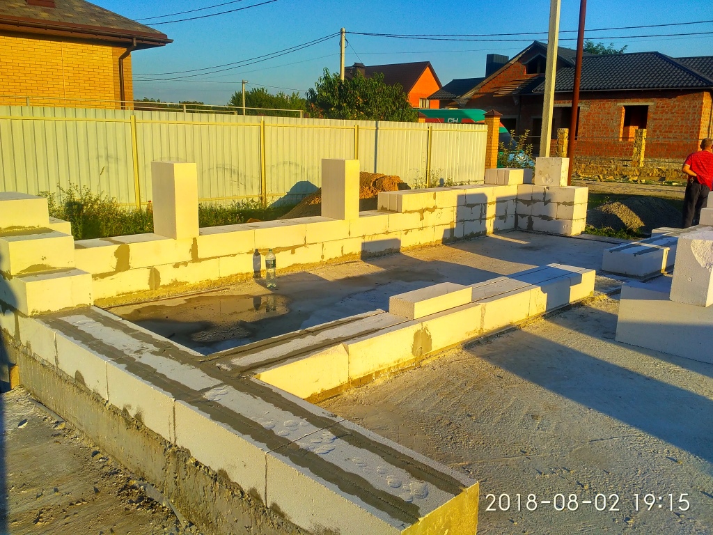

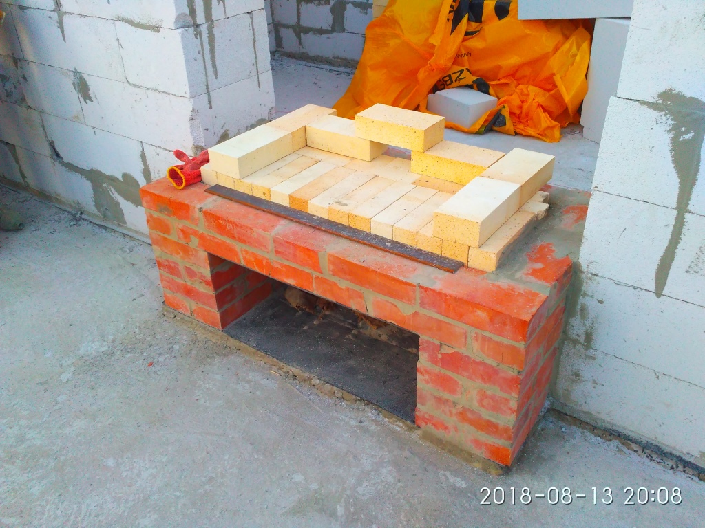

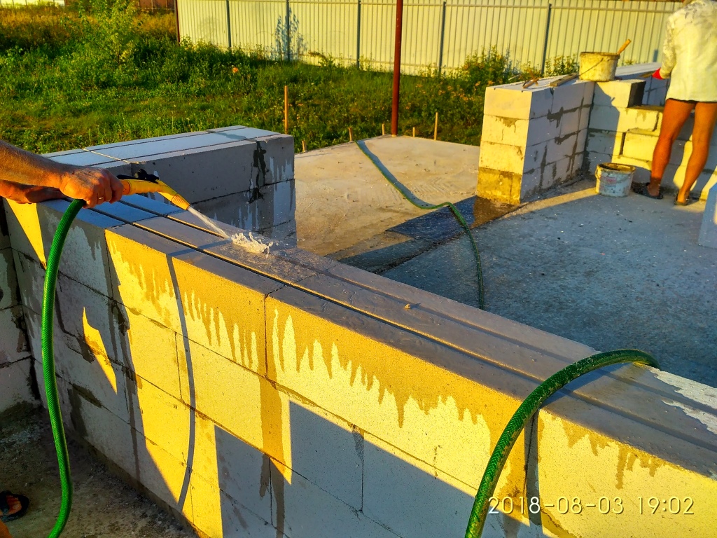

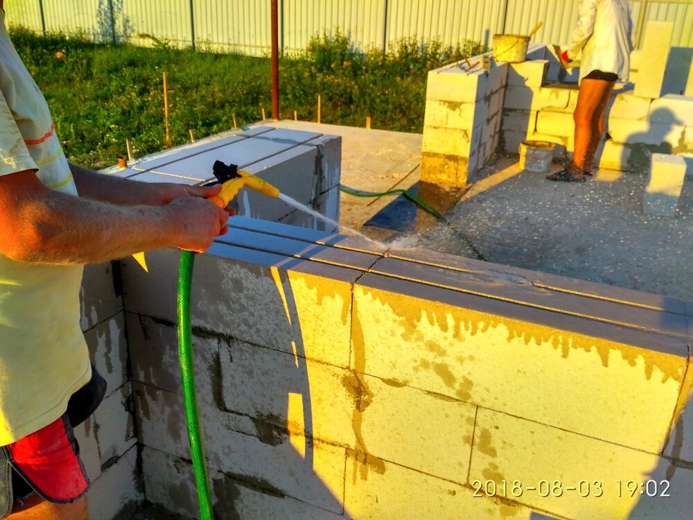

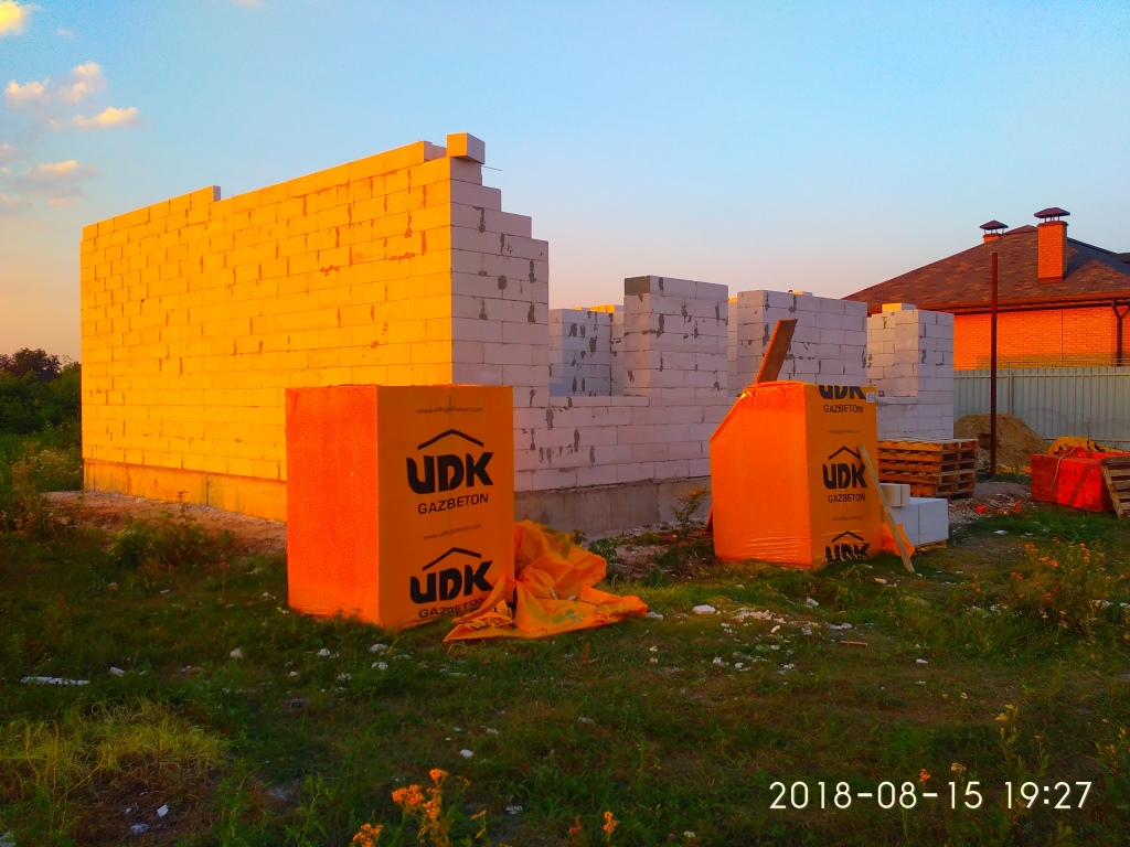

@Кирилл@ Опубліковано: 3 серпня 2018 Автор Поділитись Опубліковано: 3 серпня 2018 Начали гнать стены. С первым рядом строителям пришлось повозиться. Монтаж первого ряда занял два полноценных дня. Дальше пошло уже намного веселее. Первый ряд уже и заармировали. Пригласил спеца по каминам, что бы согласовать работу по монтажу проема под камин. В общем дело движется 1 Посилання на коментар Поділитися на інших сайтах More sharing options...

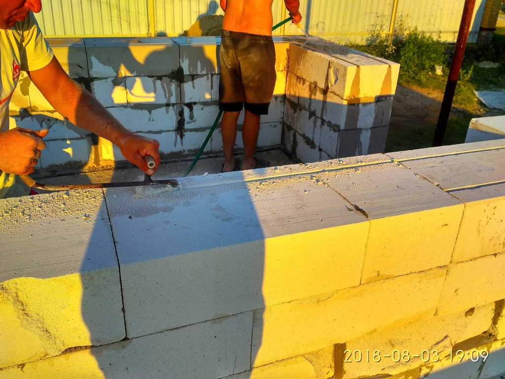

@Кирилл@ Опубліковано: 7 серпня 2018 Автор Поділитись Опубліковано: 7 серпня 2018 На сегодня уже выгнали восемь рядов. Заснял как проводят армировку четвертого ряда. Не заморачиваются с веничком, а просто выбивают всю пыль после штробления напором воды. И чище и клей лучше прилипает) 1 Посилання на коментар Поділитися на інших сайтах More sharing options...

@Кирилл@ Опубліковано: 7 серпня 2018 Автор Поділитись Опубліковано: 7 серпня 2018 Котел в топочный планируется турбированный. С выводом трубы на правую наружную стену, если смотреть с фасада. Так что камин к шахте котла не привязывал. Хотя при желании можно будет и атмосферный котел поставить. Шахта там будет предусмотрена. Как по мне зона отдыха будет более логичной если будет находиться под центральной несущей стеной, там и кармашек предусмотрен под диван. Ну а камин напротив. В общем исходил из этого. Посилання на коментар Поділитися на інших сайтах More sharing options...

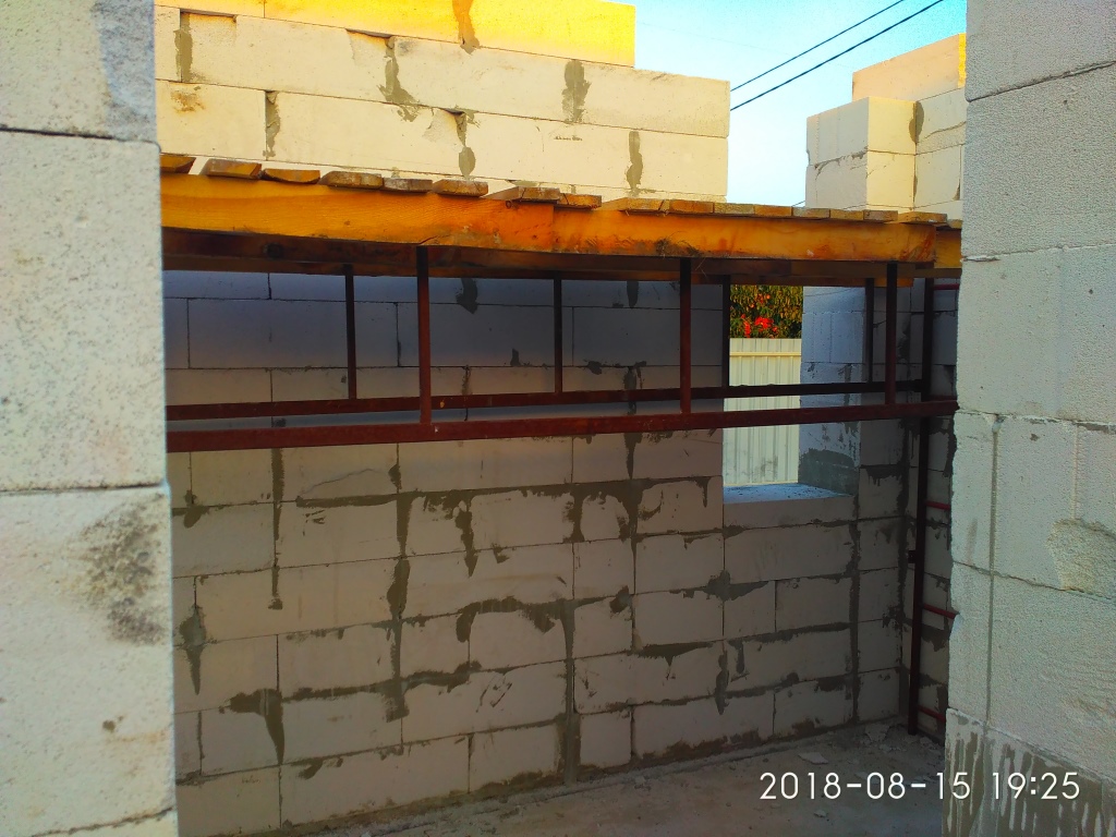

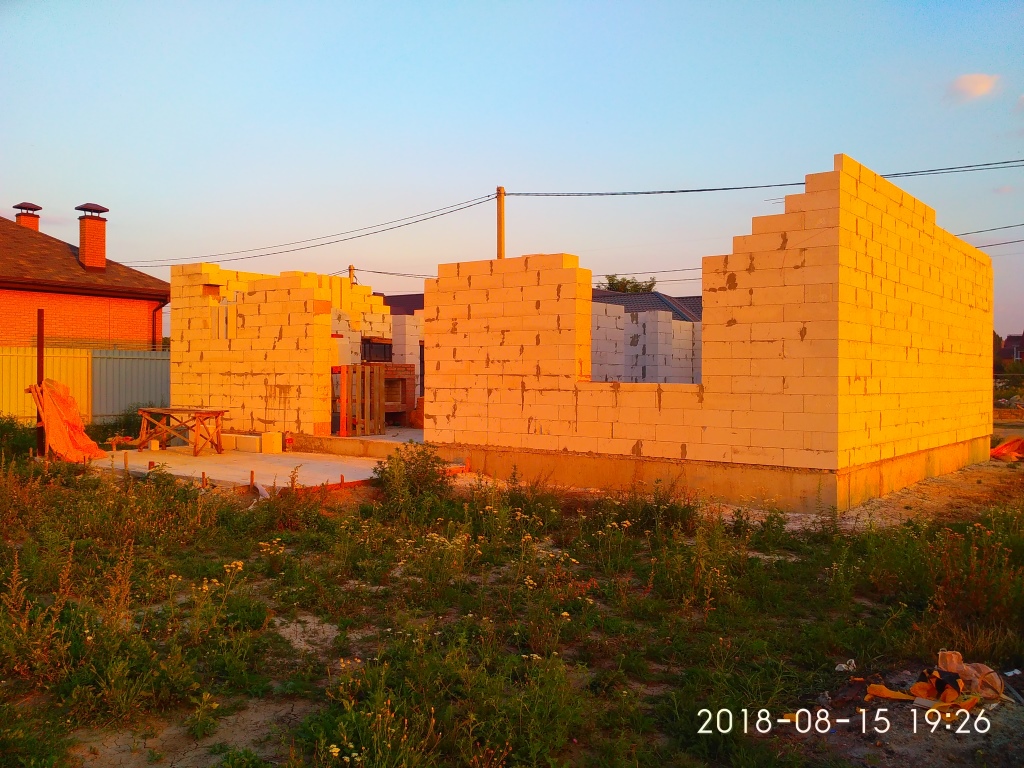

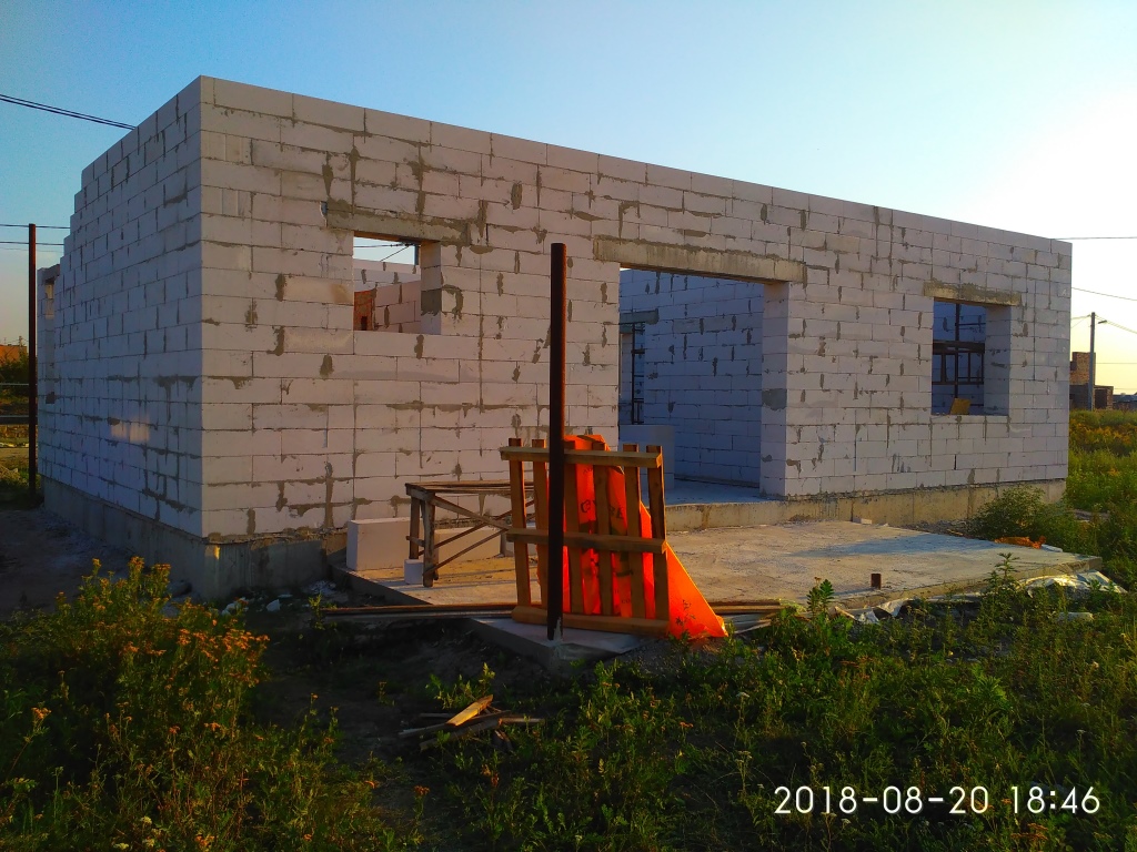

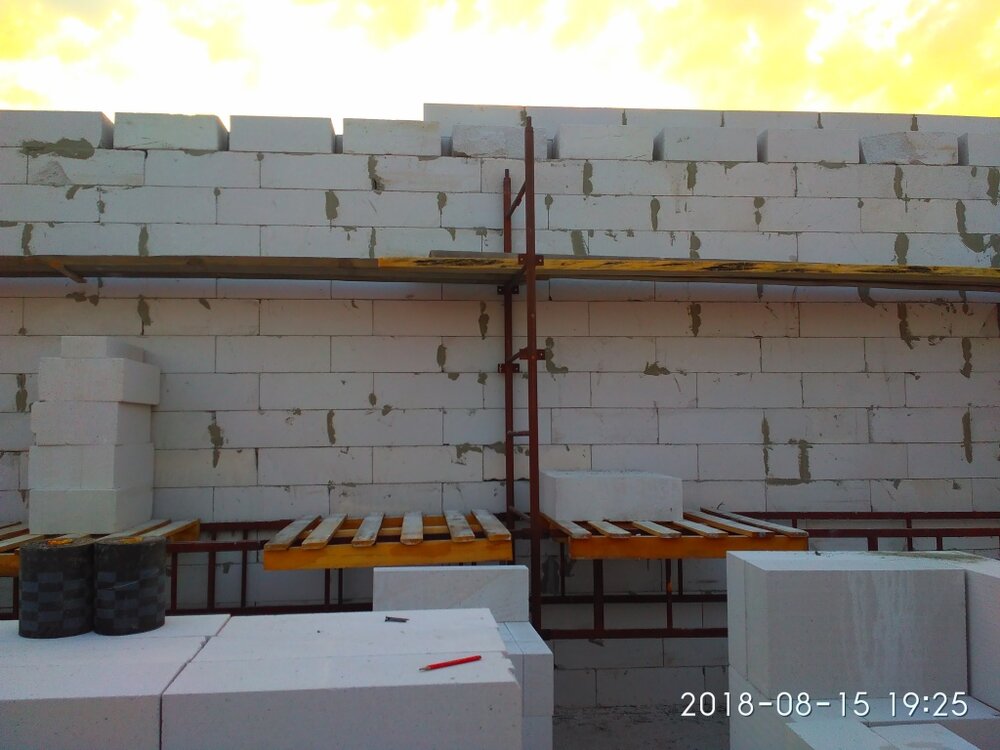

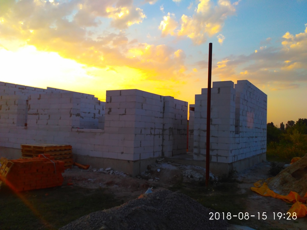

@Кирилл@ Опубліковано: 16 серпня 2018 Автор Поділитись Опубліковано: 16 серпня 2018 Строим дальше. Стены почти готовы. Камин тоже в процессе. Высота стен до армопояса 16 рядов. На 15 ряд будут укладываться балки перекрытия. Со следующей недели планируем заливать армопояс. И у меня возник вопрос. Подскажите, как лучше увязаться мауэрлатом к стойке что на крыльце. Прораб как вариант советует сделать подпорную опалубку и залить все общим армопоясом. Но я не вижу в этом смысла. Осносная нагрузка на стойку будет идти вертикальная. Мой вариант - это при заливке армопояса бросить либо уголок 100*100 либо профильную трубу 100*100 и на него уже ложить мауэрлат. Что скажите? 2 Посилання на коментар Поділитися на інших сайтах More sharing options...

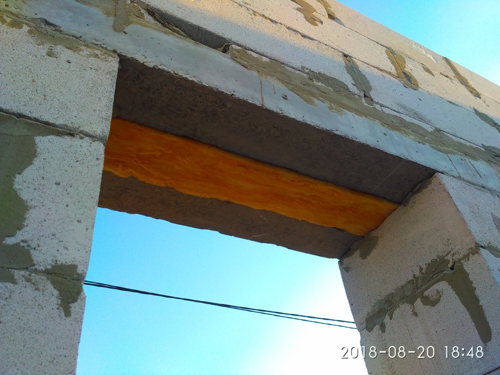

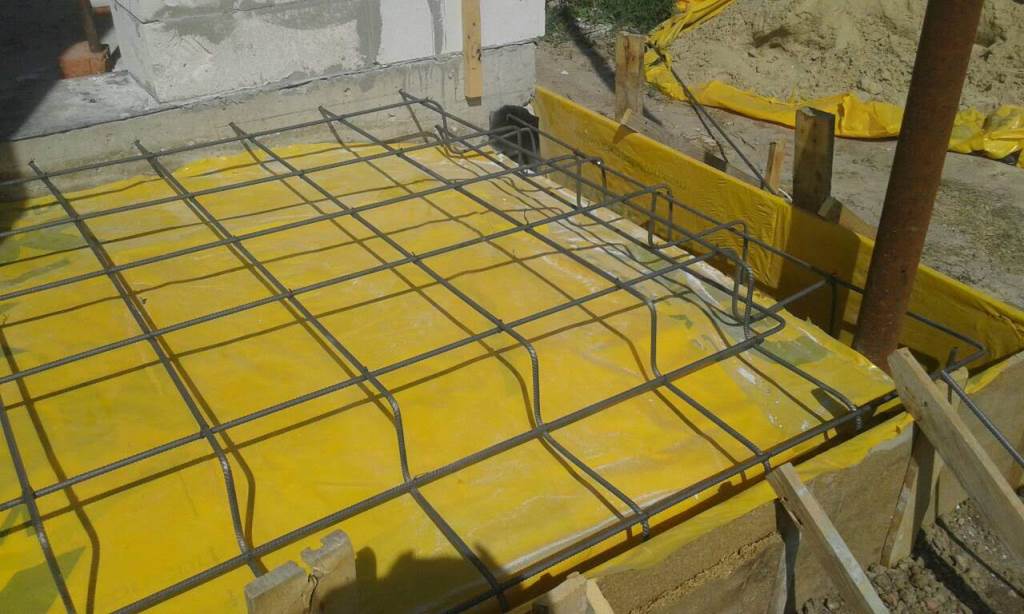

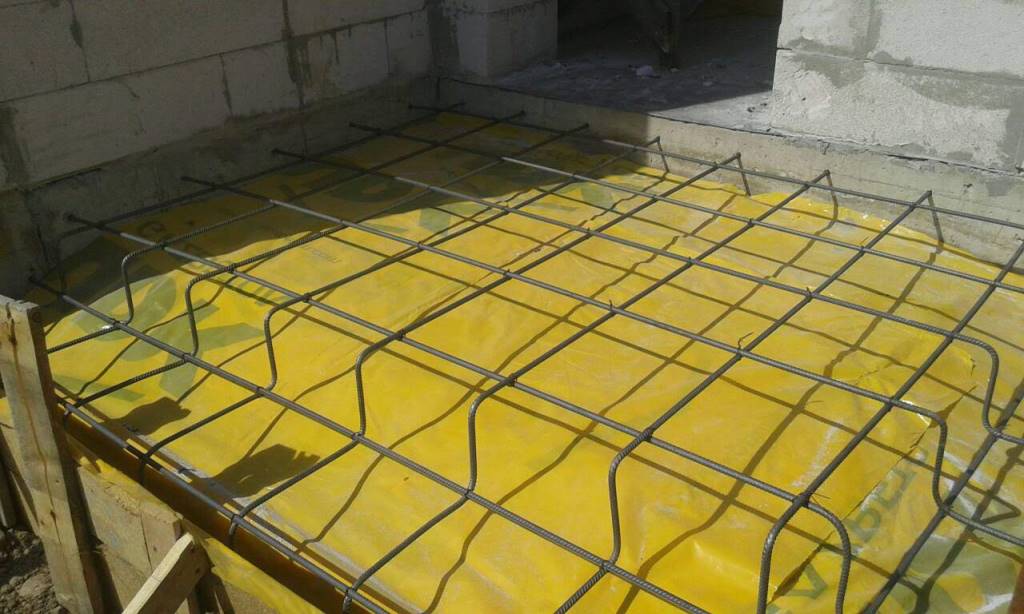

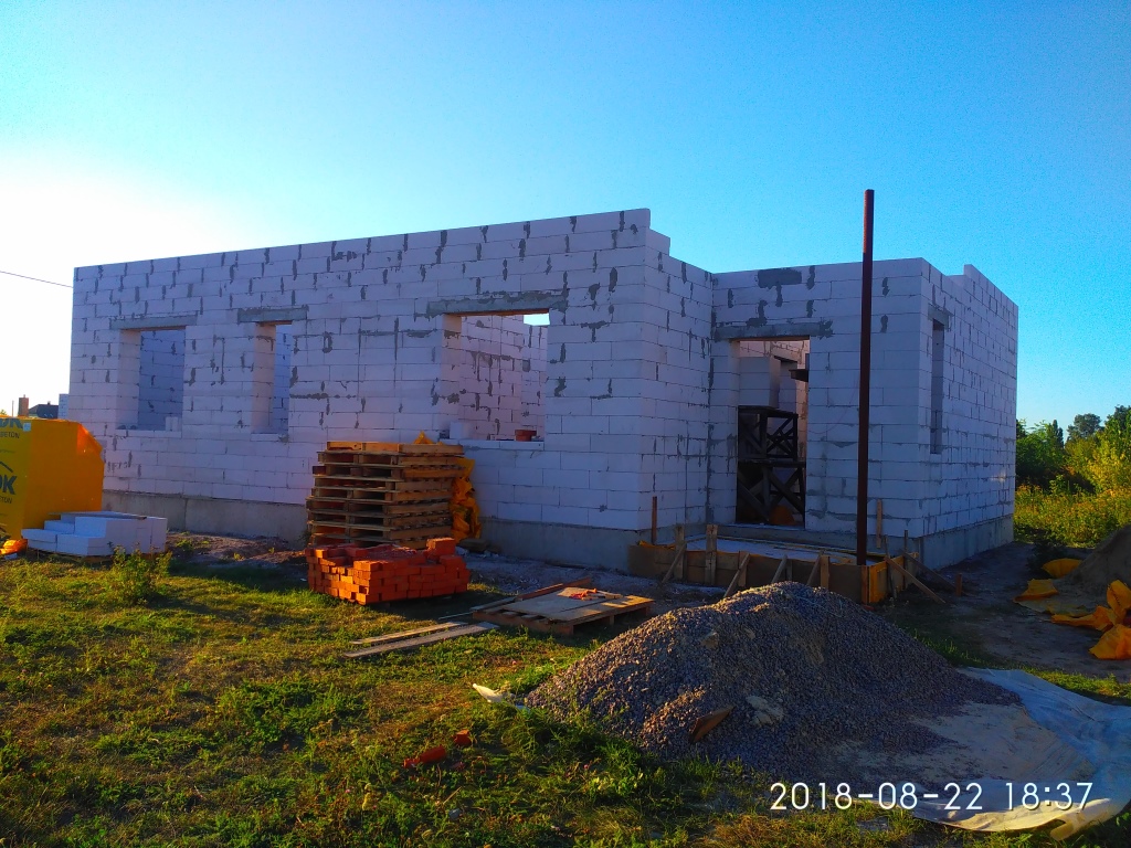

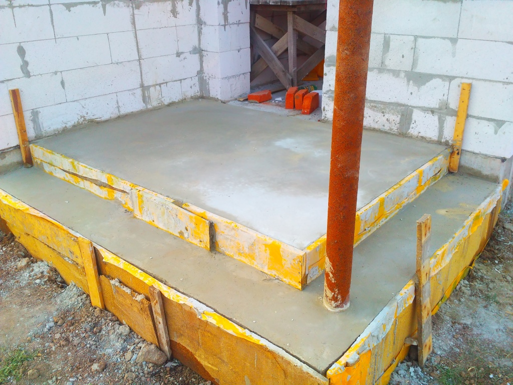

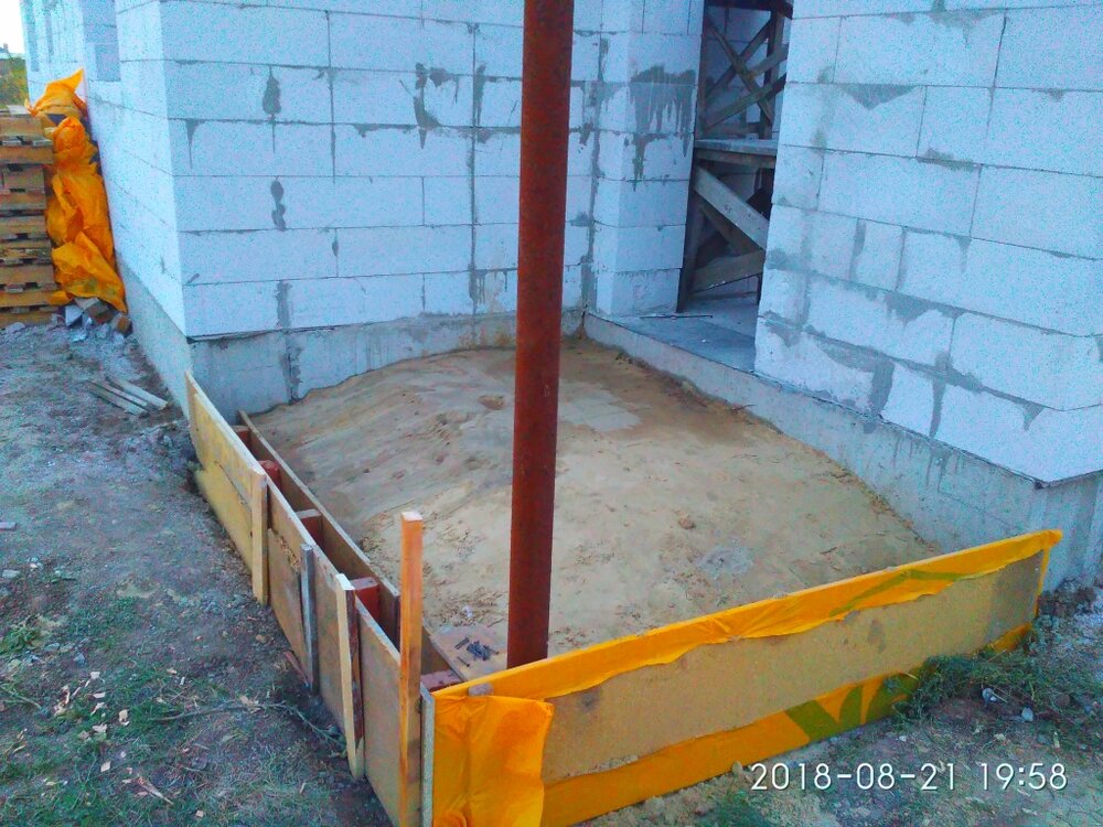

@Кирилл@ Опубліковано: 1 вересня 2018 Автор Поділитись Опубліковано: 1 вересня 2018 Стены готовы. Оконные и дверные проемы были реализованы при помощи ЖБ перемычек. Укладывались в два ряда, между ними заложили минвату. Подожли к монтажу балок перекрытия и заливки армопояса. Залили крыльцо. Все заармировали и завязались с общим цоколем 12-ой арматурой. Посилання на коментар Поділитися на інших сайтах More sharing options...
Скромный прораб Опубліковано: 1 вересня 2018 Поділитись Опубліковано: 1 вересня 2018 Возможно мне кажется (или не все понимаю в проекте), на крыльце не хватает еще одной ступеньки, что бы подойти к общему уровню после устройства теплого пола. Решили делать потом? Посилання на коментар Поділитися на інших сайтах More sharing options...
@Кирилл@ Опубліковано: 1 вересня 2018 Автор Поділитись Опубліковано: 1 вересня 2018 уровень крыльца будет ниже чистового пола дома. Так решил сделать. На данный момент уровень крыльца выше черновой стяжки на 3 см. Ну добавиться еще около 1 см плитка на крыльце. В итоге после монтажа чистовой стяжки планирую что уровень крыльца будет ниже где-то на 7-8 см. Посилання на коментар Поділитися на інших сайтах More sharing options...
Скромный прораб Опубліковано: 1 вересня 2018 Поділитись Опубліковано: 1 вересня 2018 уровень крыльца будет ниже чистового пола дома. Так решил сделать. На данный момент уровень крыльца выше черновой стяжки на 3 см. Ну добавиться еще около 1 см плитка на крыльце. В итоге после монтажа чистовой стяжки планирую что уровень крыльца будет ниже где-то на 7-8 см. Чисто математика - ЭППС хотя бы 70мм, стяжка 80мм, плитка (клей) 10-20... Пусть 165мм, минус 40 (те что Вы насчитали), уже 120мм. А и еще, обычно входная с порогом, еще плюс 30-40мм. Не знаю, не знаю... По моему, такой перепад перед (после) входной дверью, как минимум не удобно, но раз решили... Посилання на коментар Поділитися на інших сайтах More sharing options...
yurriy Опубліковано: 2 вересня 2018 Поділитись Опубліковано: 2 вересня 2018 Оконные и дверные проемы были реализованы при помощи ЖБ перемычек. Укладывались в два ряда, между ними заложили минвату. Кирилл, а как будут окна монтироваться? В минвату или в балку перед минватой? Второй вариант плохой. Оконный профиль вверху будет промерзать от жб балки. Посилання на коментар Поділитися на інших сайтах More sharing options...
@Кирилл@ Опубліковано: 3 вересня 2018 Автор Поділитись Опубліковано: 3 вересня 2018 Монтаж окна будет производиться в наружную балку. Уже имеется подобный опыт. И как показывает практика ничего не промерзает. 1 Посилання на коментар Поділитися на інших сайтах More sharing options...

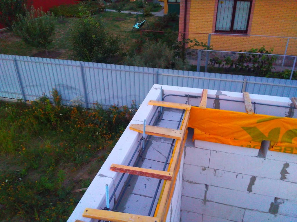

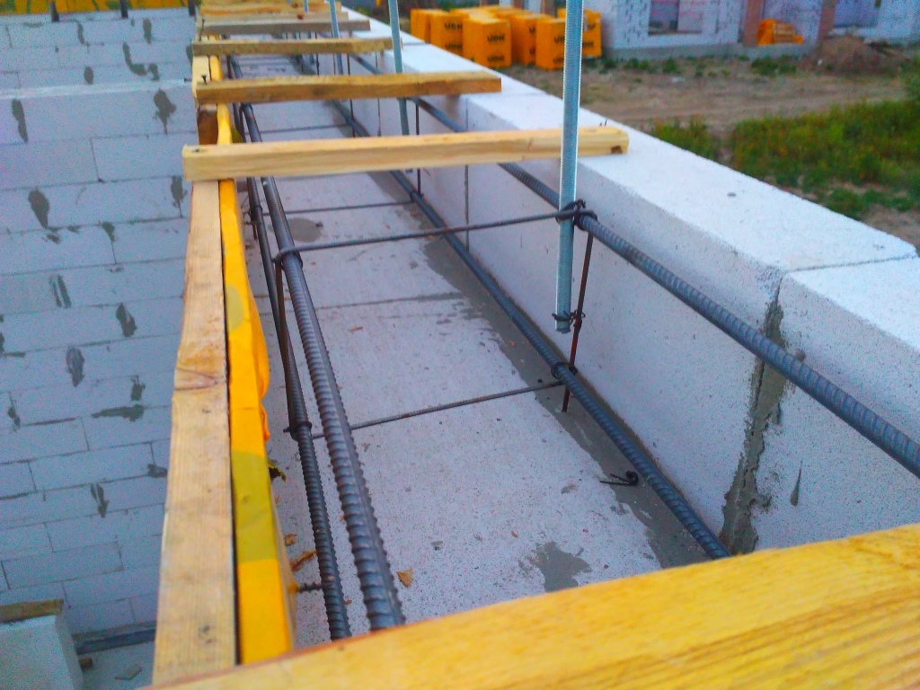

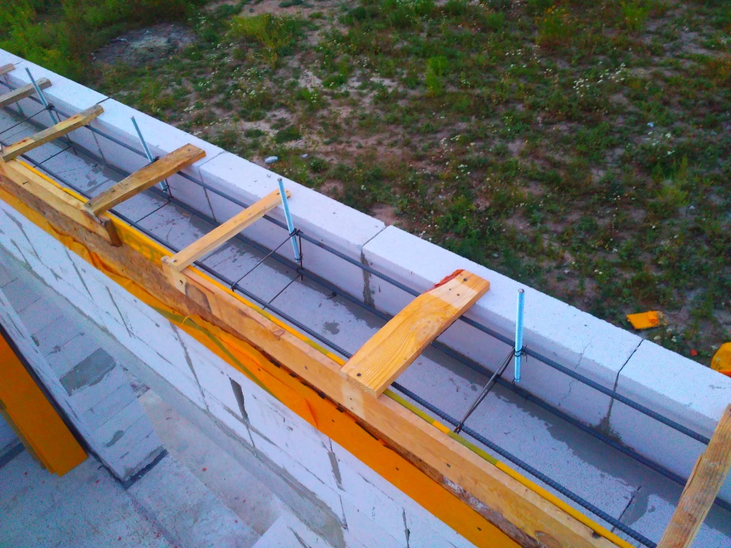

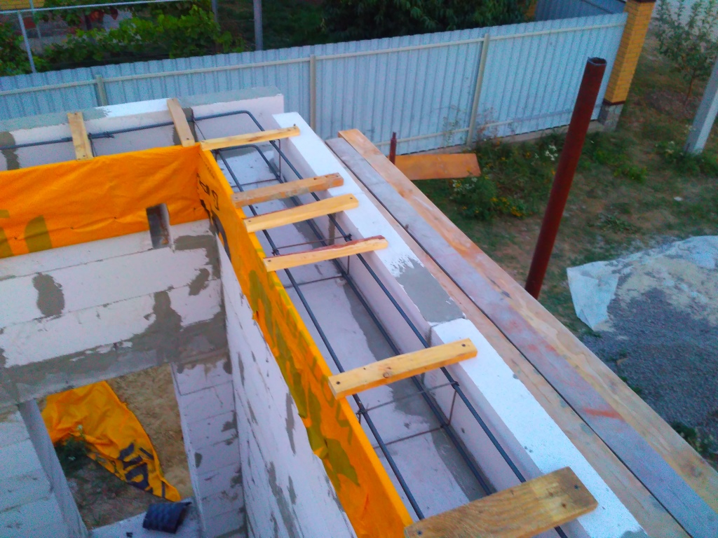

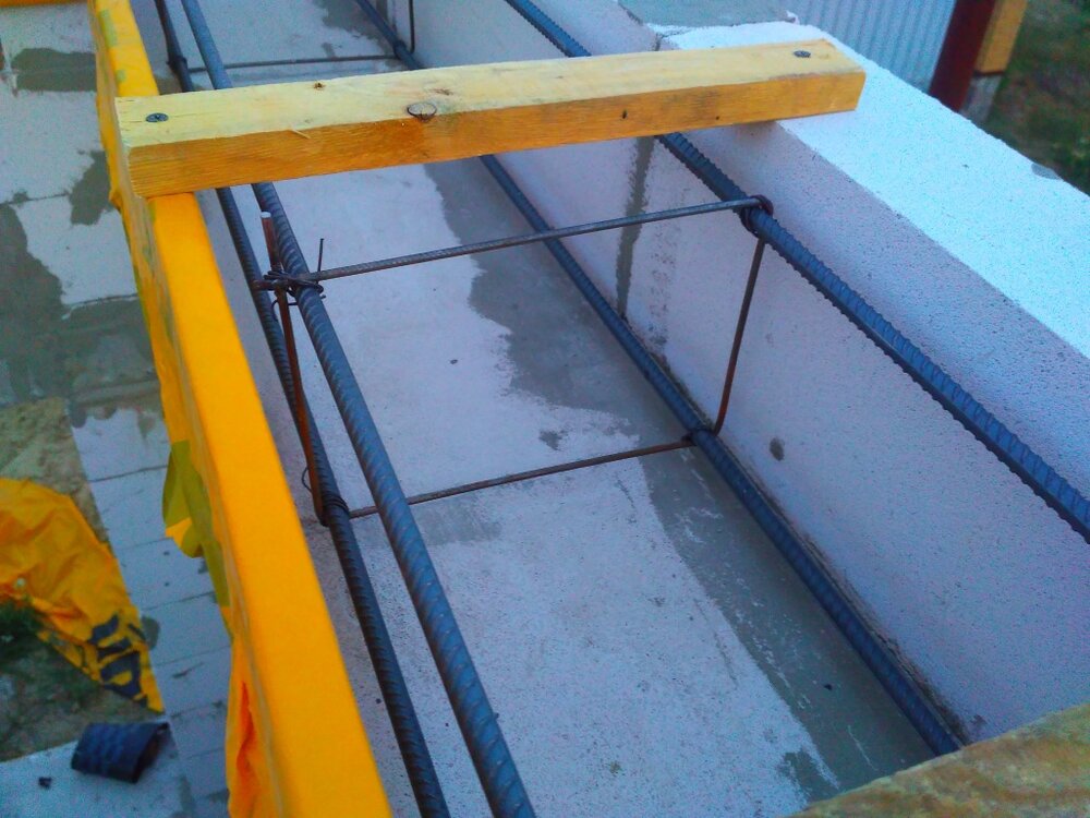

@Кирилл@ Опубліковано: 5 вересня 2018 Автор Поділитись Опубліковано: 5 вересня 2018 Подошли вплотную к заливке верхнего армопояса. Но первым делом уложим балки перекрытия и подошьем шилевкой, дабы эти самые балки не покрутило. Заказал сегодня балки и обрешетку, мауэрлат и стропилка будет заказана позже, после высыхания армопояса. Побоялся все сразу заказывать. Дорогое нинче дерево. Рассчитывал на более адекватную цену. Куб обошелся в 3600-3800 за м3 в зависимости от длины. Изначально Армопояс планировал ложить из забутовочного кирпича и анкерами крепить мауэрлат, но в итоге решил что монолит будет надежней. Армировали 12-й арматурой. Шпильки заложили с шагом 60 см. Думаю более чем достаточно. Посилання на коментар Поділитися на інших сайтах More sharing options...
Vikctor Опубліковано: 5 вересня 2018 Поділитись Опубліковано: 5 вересня 2018 ... Армировали 12-й арматурой. Шпильки заложили с шагом 60 см. Думаю более чем достаточно. Оригинальны как место крепления шпилек, так и способ их крепления... Длина замоноличиваемой части тоже весьма необычна... Посилання на коментар Поділитися на інших сайтах More sharing options...
@Кирилл@ Опубліковано: 5 вересня 2018 Автор Поділитись Опубліковано: 5 вересня 2018 Не понял в чем оригинальность. Глубина замоноличиваной части около 15см. Как я ранее писал изначально планировалось забутовочная кладка и крепление мауэрлата на анкера. Так анкер бы крепился не глубже. Думаю свою задачу этот конструктив выполнит. Посилання на коментар Поділитися на інших сайтах More sharing options...
