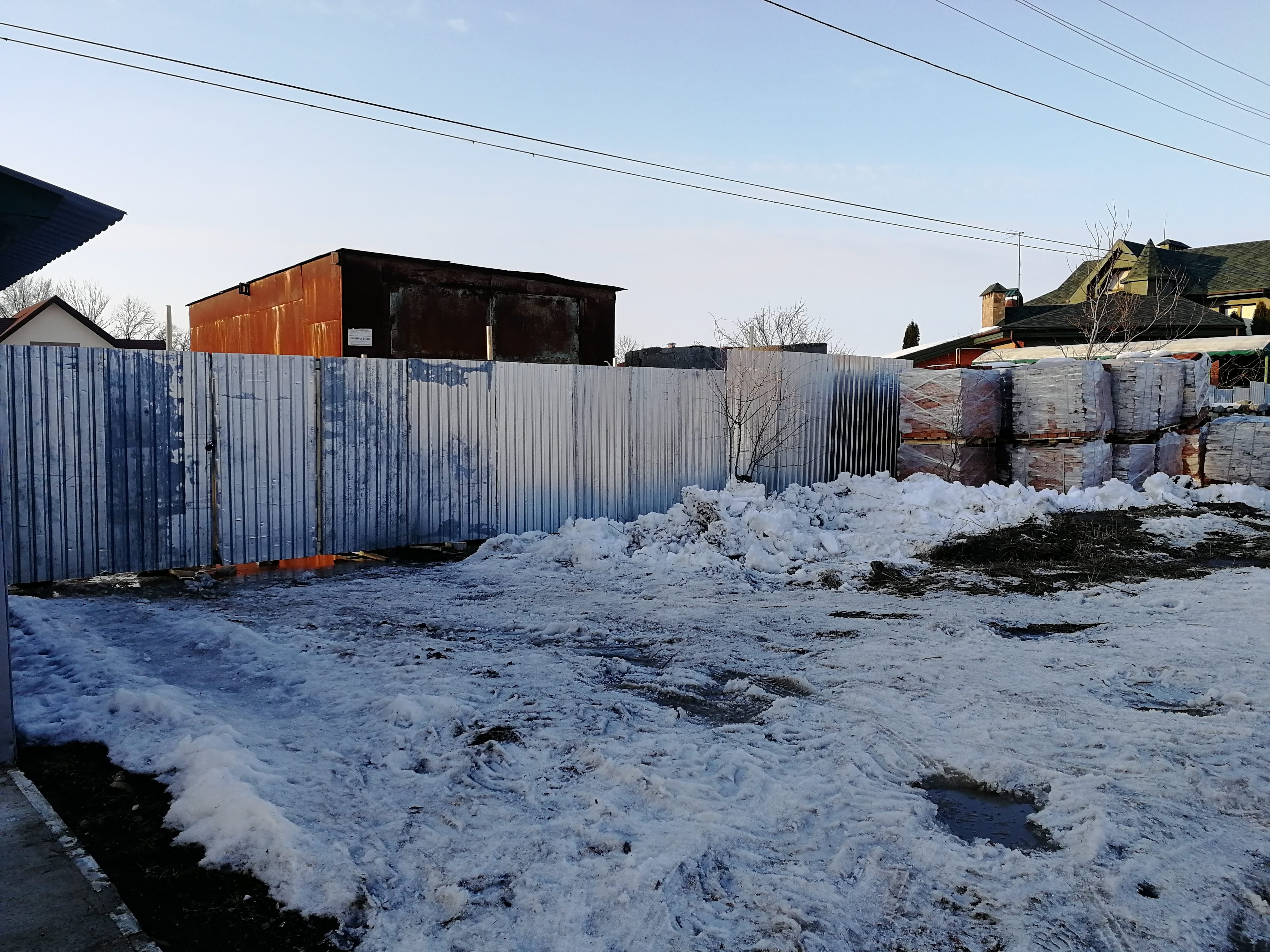

dushes86 Опубліковано: 29 березня 2018 Автор Поділитись Опубліковано: 29 березня 2018 Мои изыскания на тему временного забора в итоге привели таки к профнастилу. На олх было замечено свеженькое объявление о продаже упаковочного металла за недорого. По факту это прокатанные листы оцинковки высотой 2м и шириной 90-110см. Цена вопроса ~60грн м2. Немного обрезной шалевки, привезённой на опалубку, и в итоге вот такой забор: Вот и проверим, насколько постоянным откажется этот временный забор 2 Посилання на коментар Поділитися на інших сайтах More sharing options...

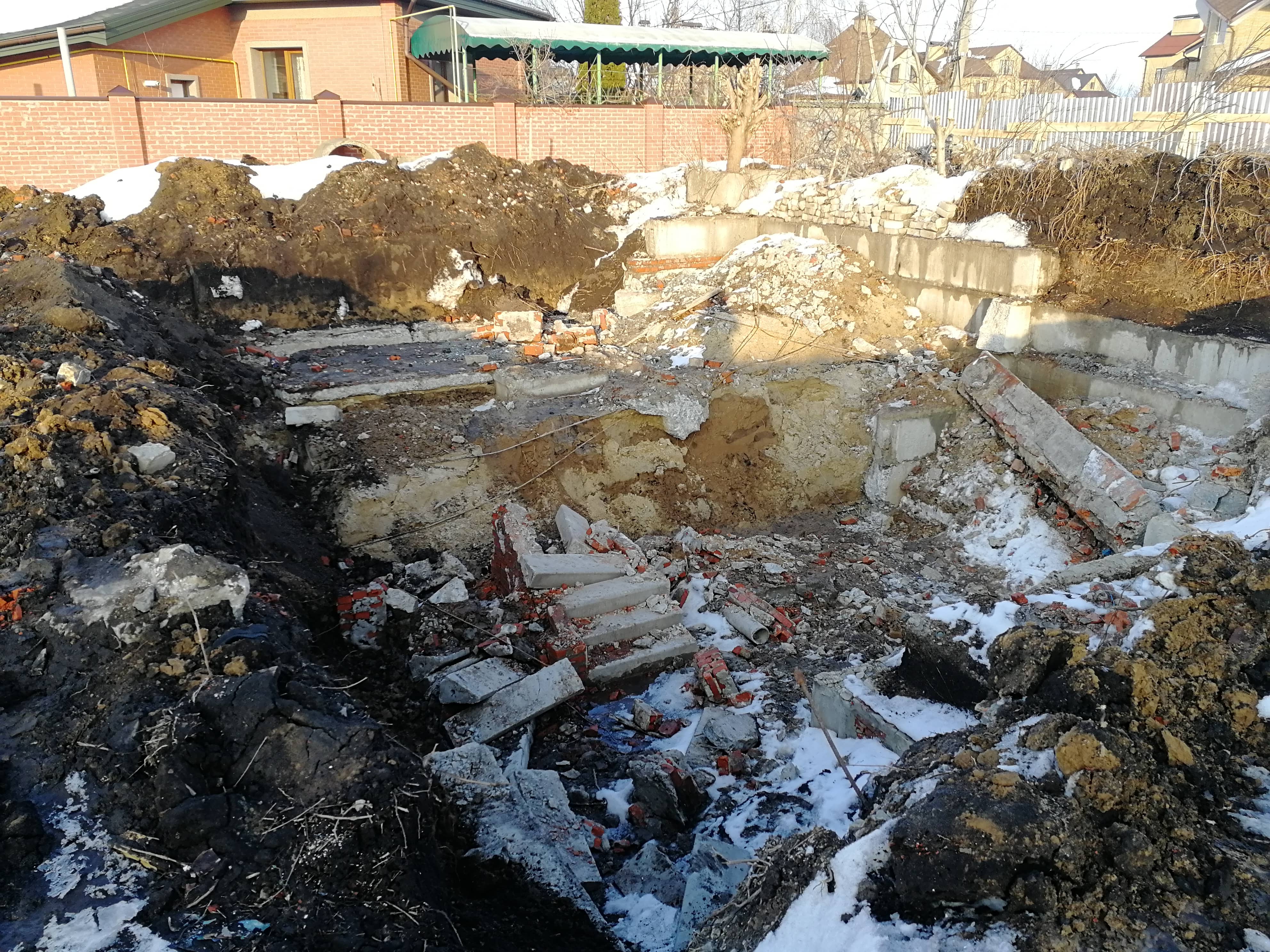

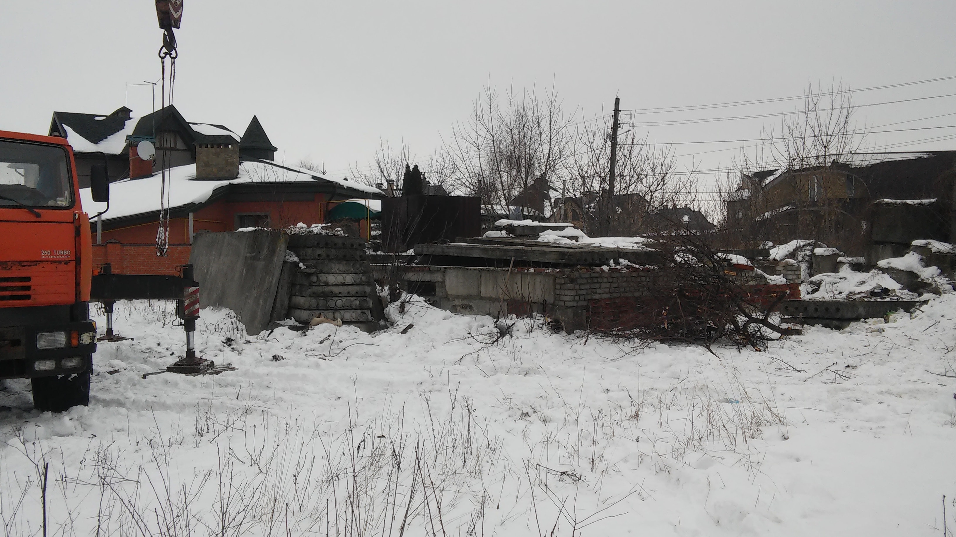

dushes86 Опубліковано: 29 березня 2018 Автор Поділитись Опубліковано: 29 березня 2018 Ну и немного теперь уже зазаборной жизни. Поскольку участок достался с имеющимися на нем фундаментом-подвалом, который не подходит под наш проект, было принято решение его демонтировать. При этом высыободившийся стройматериал использовать повторно (плиты ПК и блоки ФБС). Первые работы были сделаны еще до "великих мартовских снегов". Результаты вскрытия оказались неутешительными: масштаб демонтажа - 5 рядов фбс вглубь на три метра. Ну и котлован, подлежащий частичной засыпке. И меняющийся фундамент будущего дома... На данный момент имеем то ли кратер, то ли карьер. Работы по демонтажу еще ведутся. Фото прилагаются. 2 Посилання на коментар Поділитися на інших сайтах More sharing options...
shneider_vova Опубліковано: 29 березня 2018 Поділитись Опубліковано: 29 березня 2018 Новый фундамент будет на месте засыпанного котлована или в другом? Посилання на коментар Поділитися на інших сайтах More sharing options...
dushes86 Опубліковано: 29 березня 2018 Автор Поділитись Опубліковано: 29 березня 2018 Новый фундамент будет на месте засыпанного котлована или в другом? Наполовину. Сдвигаем на 5 метров вглубь участка. Посилання на коментар Поділитися на інших сайтах More sharing options...
shneider_vova Опубліковано: 29 березня 2018 Поділитись Опубліковано: 29 березня 2018 Боюсь, это очень плохое решение - засыпать и уплотнить котлован такой глубины - это проблема Посилання на коментар Поділитися на інших сайтах More sharing options...
dushes86 Опубліковано: 29 березня 2018 Автор Поділитись Опубліковано: 29 березня 2018 Так фудамент-то на материковом грунте будет. Будет спускаться вниз ступенями. Ничего несущего на насыпном. 1 Посилання на коментар Поділитися на інших сайтах More sharing options...
Vikctor Опубліковано: 29 березня 2018 Поділитись Опубліковано: 29 березня 2018 ...Результаты вскрытия оказались неутешительными: масштаб демонтажа - 5 рядов фбс вглубь на три метра. Ну и котлован, подлежащий частичной засыпке. И меняющийся фундамент будущего дома... Да уж... Фундамент обойдётся очень не бюджетно. Вангую - от 25куе... 2 Посилання на коментар Поділитися на інших сайтах More sharing options...
dushes86 Опубліковано: 30 березня 2018 Автор Поділитись Опубліковано: 30 березня 2018 Да уж... Фундамент обойдётся очень не бюджетно. Вангую - от 25куе... Надеюсь на более скромную цифру. Планирую сэкономить на повторном использовании фбс. Ну а подушка с арсопоясом, разумеется, новые. Пока траты: демонтаж <2куе, арматура <2куе, доска на опалубку <200уе. По смете на бетон подушки и арсопояса ~30м3 бетона на еще <2куе. Довозить грунт на обратную засыпку ~60м3 на <1куе. Итого с работой думаю вписаться в 10-12куе. 1 Посилання на коментар Поділитися на інших сайтах More sharing options...

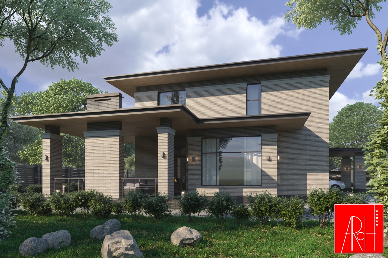

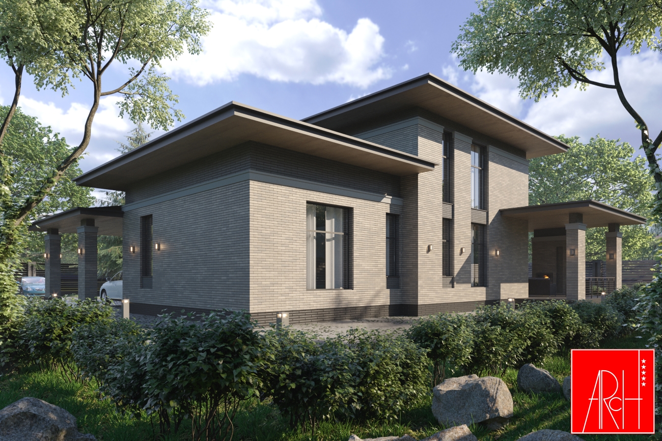

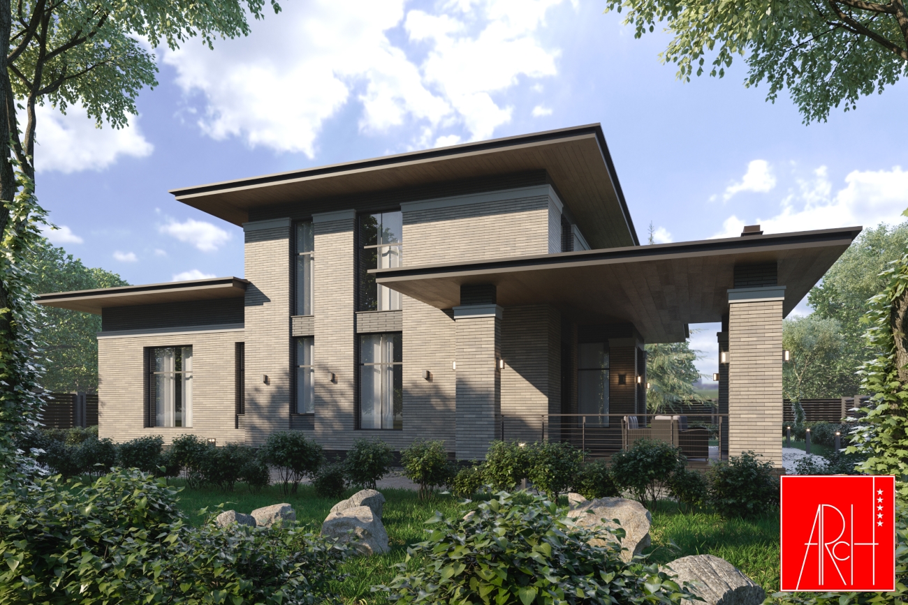

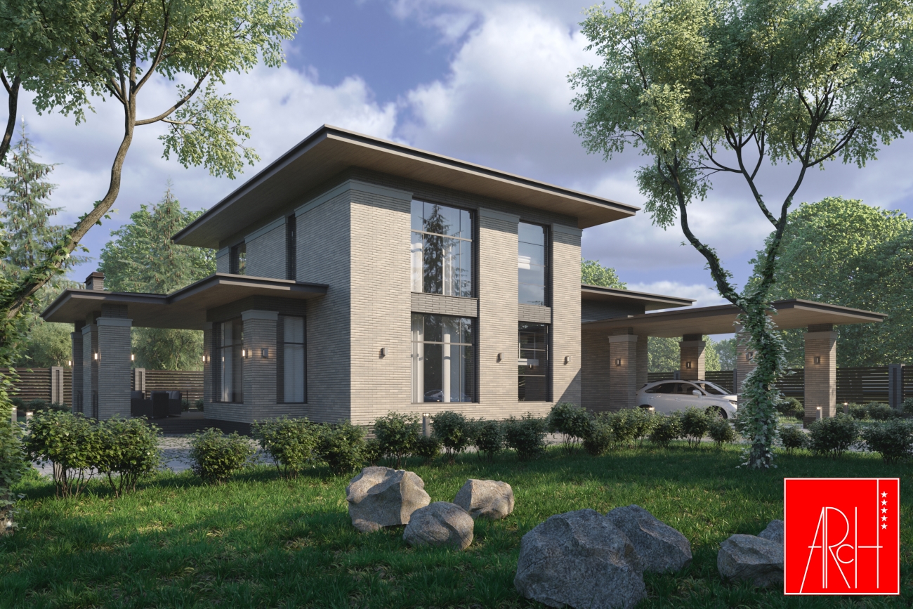

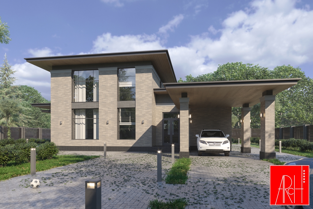

dushes86 Опубліковано: 3 квітня 2018 Автор Поділитись Опубліковано: 3 квітня 2018 Прогресс: 1. Облэнерго. Получен согласованный проект внутренних сетей и подан в другое единое окно для заключения договора. 2. Земляные работы. Полный стопор. Грязи по колено, ждем, когда просохнет земля. По техническим причинам приняли решение докапывать котлован под цокольный этаж. Victor, мы медленно двигаемся в сторону вашего прогноза 2. Правки по архитектуре/фасаду. Тут самый приятный глазу прогресс. Некто на форуме любезно согласился поучаствовать в этом важном деле. И, как мне кажется, вполне профессионально. И пусть его имя останется в секрете... Делюсь результатами: 13 Посилання на коментар Поділитися на інших сайтах More sharing options...
shneider_vova Опубліковано: 3 квітня 2018 Поділитись Опубліковано: 3 квітня 2018 Фасад отличен, как по мне, но по нему, похоже, даже и ванговать не надо 4 Посилання на коментар Поділитися на інших сайтах More sharing options...
dushes86 Опубліковано: 3 квітня 2018 Автор Поділитись Опубліковано: 3 квітня 2018 Фасад отличен, как по мне, но по нему, похоже, даже и ванговать не надо Все верно Посилання на коментар Поділитися на інших сайтах More sharing options...

Vikctor Опубліковано: 3 квітня 2018 Поділитись Опубліковано: 3 квітня 2018 ...Некто на форуме любезно согласился поучаствовать в этом важном деле.... Этот некто с неизвестным))) именем подал шикарную идею куда мне утилизировать громадные валуны, оставшиеся от фасадного забора. Просто разбросать по участку... Покос правда это дело осложнит... Посилання на коментар Поділитися на інших сайтах More sharing options...

ARCH INNOVATION Опубліковано: 3 квітня 2018 Поділитись Опубліковано: 3 квітня 2018 Этот некто с неизвестным))) именем подал шикарную идею куда мне утилизировать громадные валуны, оставшиеся от фасадного забора. Просто разбросать по участку... Покос правда это дело осложнит... Не разбросать - а искусно разложить согласно феншуйной карте имитируя хаос 2 Посилання на коментар Поділитися на інших сайтах More sharing options...
