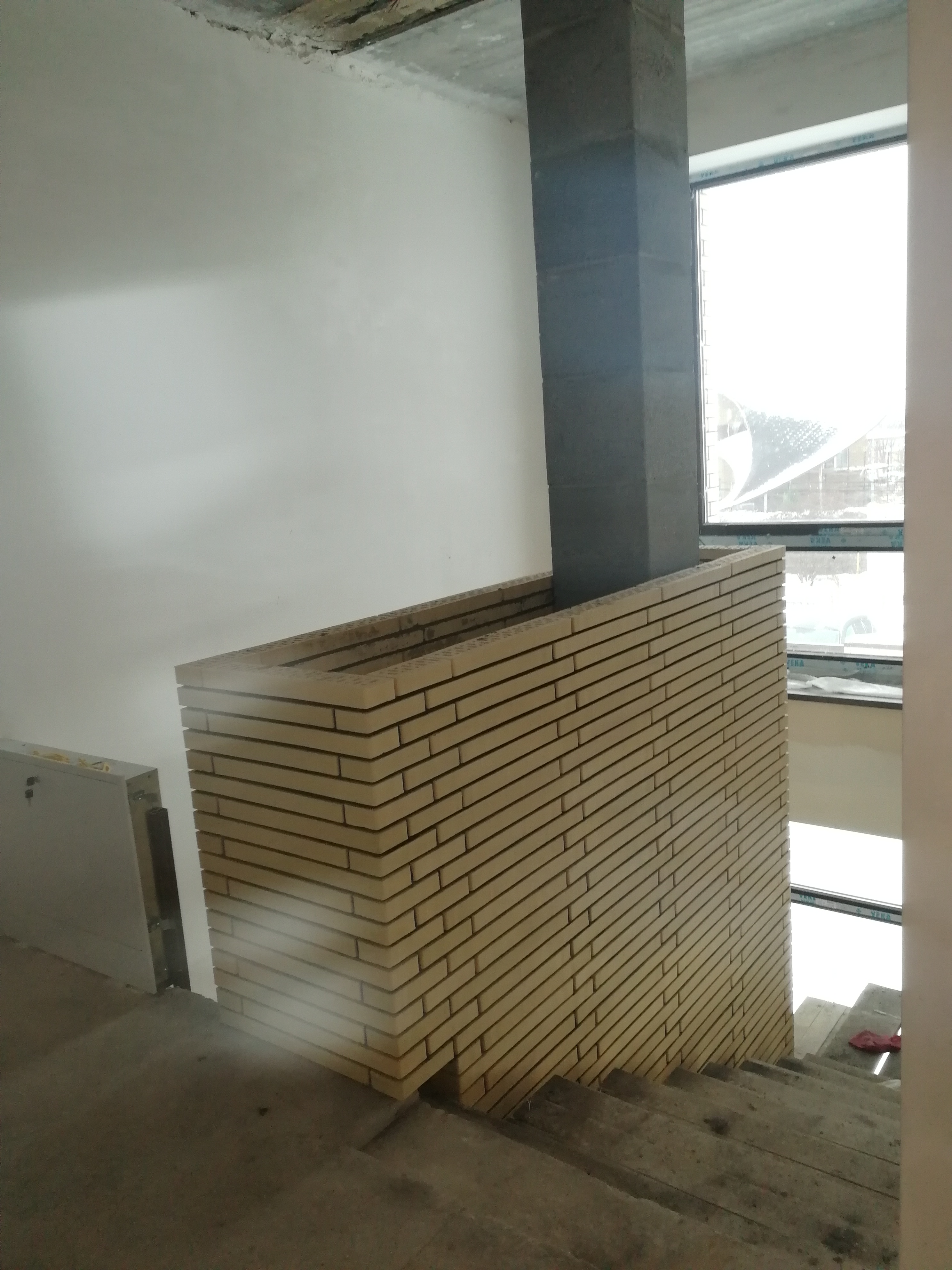

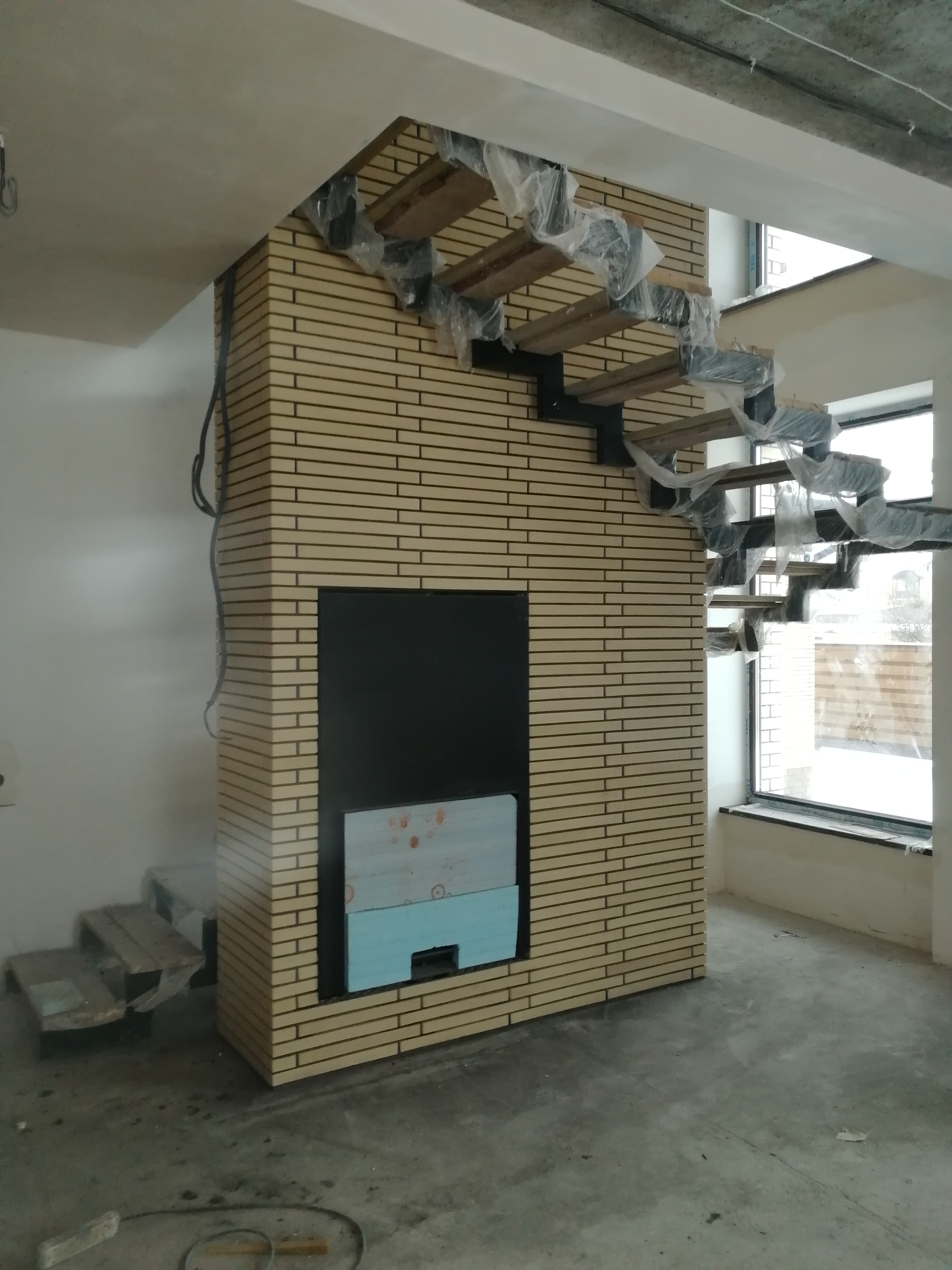

dushes86 Опубліковано: 5 грудня 2019 Автор Поділитись Опубліковано: 5 грудня 2019 Запощу новенькое. Каминный портал. Кладку закончили, сверху еще закроется крышкой из утолщенного керамогранита, плюс по периметру оставим щель для выхода подогретого воздуха из портала. Приток сделан снизу под топкой, через незаполненные кладочные швы. Корпус камина в дальнейшем обошьется, возможно* керамогранитом под мрамор или металл. Итоговая цена камина в общем-то ясна: после всех доделок выйдем на 5куе за дымоход+топку+портал. Это сопоставимо со стоимостью нашего сарая или террасы, но из всех этих построек от камина я бы отказался в самую последнюю очередь... Установили подоконники, везде кроме санузлов и окна у кухонной рабочей зоны. Остановились на Верзалите - пластик не хотелось, а другое не приглянулось или не подошло по цене. Подготовили стены под обои. Машинная гипсовая штукатурка по факту оказалась не очень - всю пришлось вышлифовывать, и частично перешпаклевывать. Итог +30% к цене работы по штукатурке, которая и так должна была быть годной под обои. Кладем плитку в санузле и на полу 1го этажа. В санузел выбрали комбинацию плитки под камень типа "агонь", и деревяшки для душевой зоны. По полу по всему 1му этажу и холлу второго - плитка под деревяшки 120х20 со смещением на треть. Нам плитка понравилась своей натуралистичностью. Была еще одна оч классная, 120х30, но ценник на нее был в два раза выше, и площадь в 120м2 подсказала правильный выбор. В подвал взяли дешевенький керамогранит 60х60 в техносорте за 130грн - там лишь бы чистенько, а скольчик какой совсем не страшен. Бережем бюджет... 14 Посилання на коментар Поділитися на інших сайтах More sharing options...
shneider_vova Опубліковано: 5 грудня 2019 Поділитись Опубліковано: 5 грудня 2019 Топка конвекционная или со съёмом тепла? Если конвекционная, то думаю, щелей между кирпичами - мало!!! Плитка на полу под доску - какая? Посилання на коментар Поділитися на інших сайтах More sharing options...
dushes86 Опубліковано: 5 грудня 2019 Автор Поділитись Опубліковано: 5 грудня 2019 Топка конвекционная или со съёмом тепла? Если конвекционная, то думаю, щелей между кирпичами - мало!!! Плитка на полу под доску - какая? Суммарное сечение щелей не считал, но, если будет мало, высверлю с задней стенки отверстие под дополнительный приток. Плитку на пол выбрали польшу Marconi elite marrone. Посилання на коментар Поділитися на інших сайтах More sharing options...

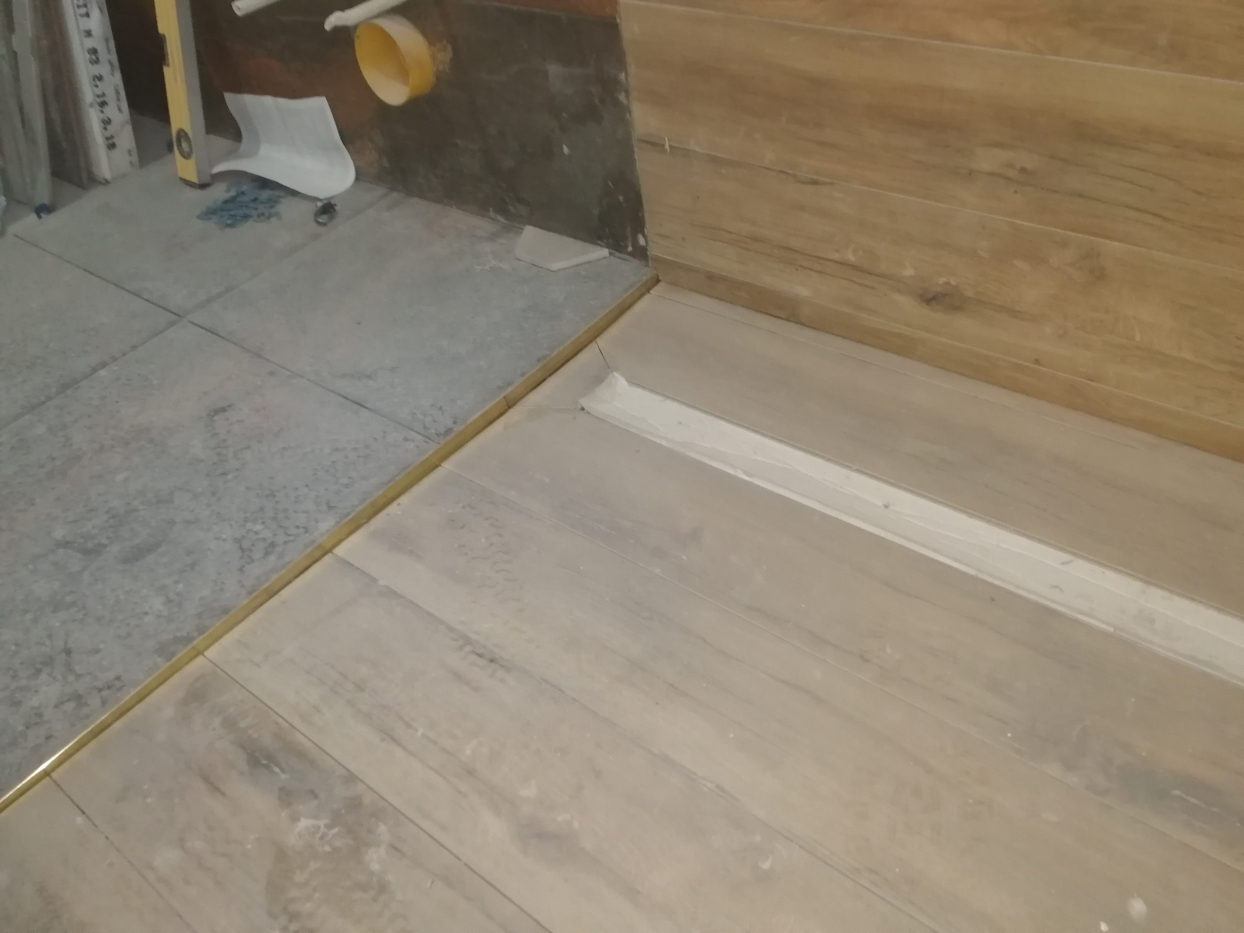

standov Опубліковано: 5 грудня 2019 Поділитись Опубліковано: 5 грудня 2019 А узел в СУ где металлическая рамка и стык двух видов плиток в корытце как-то специально обдумывали? по металлу не боитесь что райзодется от нагрева пола шов и будет вечно мокреть до основвания? Посилання на коментар Поділитися на інших сайтах More sharing options...
shneider_vova Опубліковано: 5 грудня 2019 Поділитись Опубліковано: 5 грудня 2019 Надо считать. Из за этого могут быть проблемы с клином двери. Там обычно решетки ставят с площадью в 1000 см2! Посилання на коментар Поділитися на інших сайтах More sharing options...
dushes86 Опубліковано: 5 грудня 2019 Автор Поділитись Опубліковано: 5 грудня 2019 Надо считать. Из за этого могут быть проблемы с клином двери. Там обычно решетки ставят с площадью в 1000 см2! Клин (затир) у меня был при полностью открытом пространстве под камином, а там была дыра в 3000см2, так что напрямую в моем случае такой зависимости вроде бы нет. Но про доп.отверстие подумаю - по моим подсчетам получается приток в 700-800см2 сейчас Посилання на коментар Поділитися на інших сайтах More sharing options...

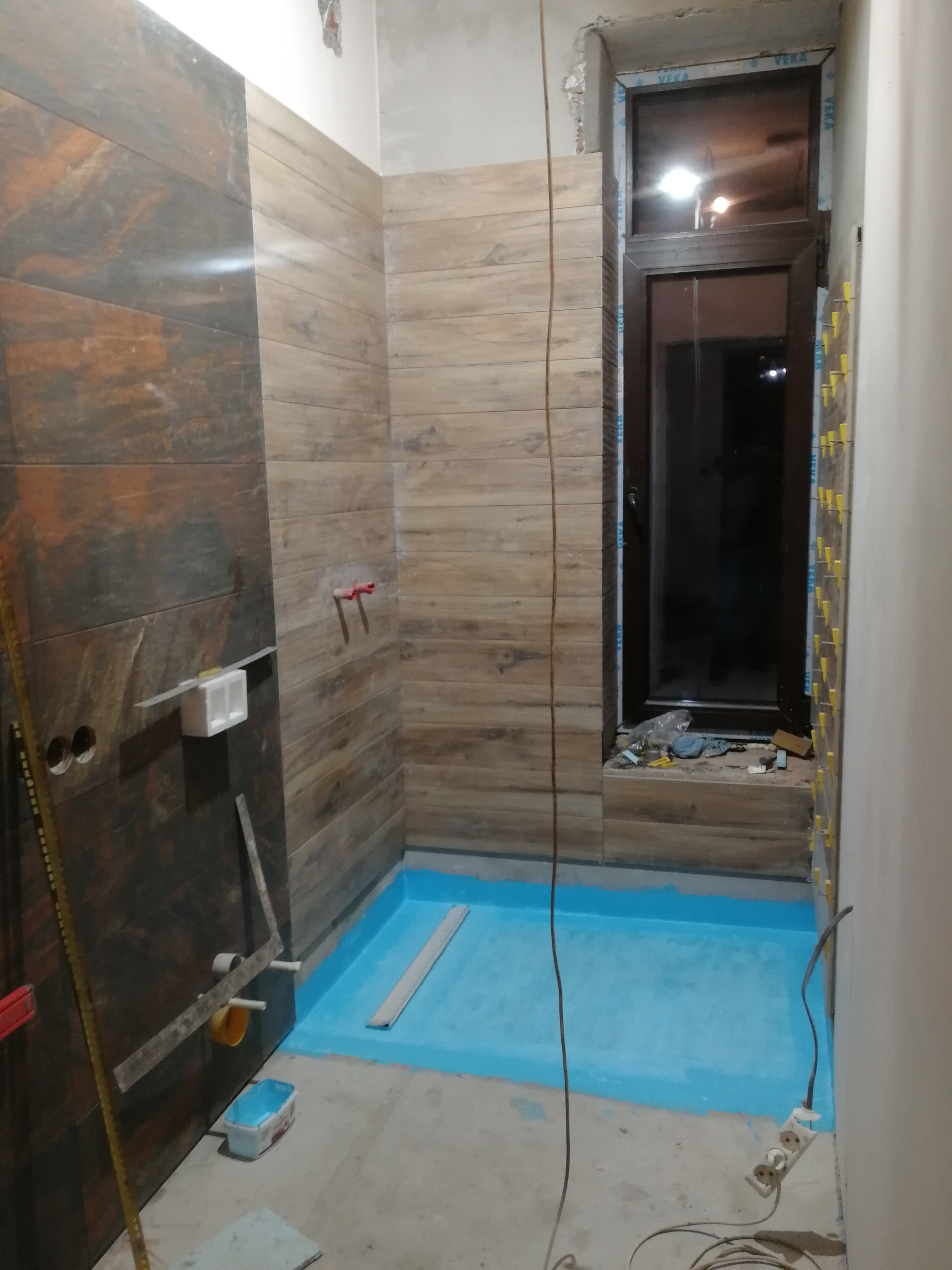

dushes86 Опубліковано: 5 грудня 2019 Автор Поділитись Опубліковано: 5 грудня 2019 А узел в СУ где металлическая рамка и стык двух видов плиток в корытце как-то специально обдумывали? по металлу не боитесь что райзодется от нагрева пола шов и будет вечно мокреть до основвания? Мм, какого металла? Профилька латунного? Там больше 30 градусов не будет. Но под всей этой зоной сделана гидроизоляция аквастопом. На фотке видно: 1 Посилання на коментар Поділитися на інших сайтах More sharing options...
StNick Опубліковано: 5 грудня 2019 Поділитись Опубліковано: 5 грудня 2019 а что за аквастоп? есть какие то нюансы по нанесению? 1 Посилання на коментар Поділитися на інших сайтах More sharing options...
standov Опубліковано: 5 грудня 2019 Поділитись Опубліковано: 5 грудня 2019 Мм, какого металла? Профилька латунного? Там больше 30 градусов не будет. Но под всей этой зоной сделана гидроизоляция аквастопом. На фотке видно: да, аквастоп или другая гидра то понятно, я чуть про другое. у металла и затирки разные к-ты температурного расширения, щель будет рано или поздно по любому, место такое противное что вода там будет затекать в щель 100% и будет между плиткой и автостопом клей постоянно влажный, керама сверху не будет давать просыхать этому всему. У меня просто точно такой-же узел и я никак не придумаю ничего красивого кроме как просто там все затиркой, потому вот интересуюсь. Либо может есть какие-то элементы пластиковые типа как бордюр на ванную на герметике сверху шва Посилання на коментар Поділитися на інших сайтах More sharing options...
shneider_vova Опубліковано: 5 грудня 2019 Поділитись Опубліковано: 5 грудня 2019 да, аквастоп или другая гидра то понятно, я чуть про другое. у металла и затирки разные к-ты температурного расширения, щель будет рано или поздно по любому, место такое противное что вода там будет затекать в щель 100% и будет между плиткой и автостопом клей постоянно влажный, керама сверху не будет давать просыхать этому всему. У меня просто точно такой-же узел и я никак не придумаю ничего красивого кроме как просто там все затиркой, потому вот интересуюсь. Либо может есть какие-то элементы пластиковые типа как бордюр на ванную на герметике сверху шва А что мешает силиконом этот шов сделать? Или мс- полимером? У меня так щель между нержавеющим трапом и плиткой заделана 2 Посилання на коментар Поділитися на інших сайтах More sharing options...
standov Опубліковано: 5 грудня 2019 Поділитись Опубліковано: 5 грудня 2019 А что мешает силиконом этот шов сделать? Или мс- полимером? У меня так щель между нержавеющим трапом и плиткой заделана ничего наверное не мешает, просто у хозяина я этого силикона не увидел и думал может он какое-то цивилизованное решение нашел Посилання на коментар Поділитися на інших сайтах More sharing options...
shneider_vova Опубліковано: 5 грудня 2019 Поділитись Опубліковано: 5 грудня 2019 ничего наверное не мешает, просто у хозяина я этого силикона не увидел и думал может он какое-то цивилизованное решение нашел Так вроде ещё не затерто 1 Посилання на коментар Поділитися на інших сайтах More sharing options...
standov Опубліковано: 5 грудня 2019 Поділитись Опубліковано: 5 грудня 2019 Так вроде ещё не затерто ну думаете там будет силикон? я-ж просто спросил "обдумывали ли" ) если ответ "да - силикон" то и ок Посилання на коментар Поділитися на інших сайтах More sharing options...
dushes86 Опубліковано: 5 грудня 2019 Автор Поділитись Опубліковано: 5 грудня 2019 Да, швы еще не затерты.планировал силикон на критические места типа уголов и примыканий плоскостей, но как на зло не могу найти подходящего цвета. У мапей есть нужный, но в наличии пока нигде не нашел. Добавлено через 3 минуты а что за аквастоп? есть какие то нюансы по нанесению? Мастика резинообразная, промазывется в два слоя с проклейкой стыков плоскостей тканюхой типа стеклохолста, для армирования. Получается как резиновое ведро в итоге. Мне понравилось, в эпике есть такое, даже с образцом готового покрытия. 1 Посилання на коментар Поділитися на інших сайтах More sharing options...
shneider_vova Опубліковано: 5 грудня 2019 Поділитись Опубліковано: 5 грудня 2019 Да, швы еще не затерты.планировал силикон на критические места типа уголов и примыканий плоскостей, но как на зло не могу найти подходящего цвета. У мапей есть нужный, но в наличии пока нигде не нашел. Есть места в инете, мне привозили из Польши нужный цвет. Не очень быстро, но можно достать. Аналогично с мс полимером 1 Посилання на коментар Поділитися на інших сайтах More sharing options...
