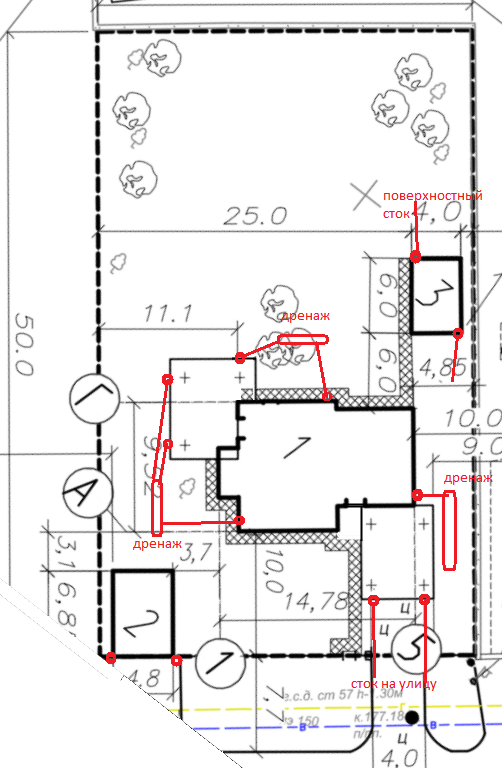

Undertone Опубліковано: 15 серпня 2019 Поділитись Опубліковано: 15 серпня 2019 С вашими грунтами я бы однозначно делал бы ливневку. У меня песок и то собираюсь воду отводить. Поверхностный водоотвод всё таки не лучшее решение, глина не даёт воде уйти, чернозем становиться кашей, сохнуть будет долго. 1 Посилання на коментар Поділитися на інших сайтах More sharing options...
xPavelx Опубліковано: 15 серпня 2019 Поділитись Опубліковано: 15 серпня 2019 Если к месту слива с отмостки подходит газоноклумба, оно там ниче не смоет потоком? Или просто запланировать в этой области укрытие грунта камешками, и все дела? . Насколько я знаю газон не любит замоканий длительных, если осенние дожди то думаю газону там будет хана. И еще момент, думаю эта зона будет геморной с точки зрения полива, потому что после небольшого дождя она будет хорошо увлажнена, а остальной участок сухой. 3 Посилання на коментар Поділитися на інших сайтах More sharing options...
dushes86 Опубліковано: 15 серпня 2019 Автор Поділитись Опубліковано: 15 серпня 2019 Если делать дренаж, то сводить все в один колодец смысла наверно нет, т.к. водостоки с разных сторон дома. Может, сделать, например три небольших дренажных поля, группировав стоки, которые нельзя отвести на улицу? Типа такого: Посилання на коментар Поділитися на інших сайтах More sharing options...
korsar_ Опубліковано: 16 серпня 2019 Поділитись Опубліковано: 16 серпня 2019 я сделал ливневку и дренаж до отмостки, и свел все в один колодец. в бетоне отмостки у меня улавливающие боксы. Решил не экспериментировать надо ливнеприемник или нет, потом сделать будет дороже. 4 Посилання на коментар Поділитися на інших сайтах More sharing options...

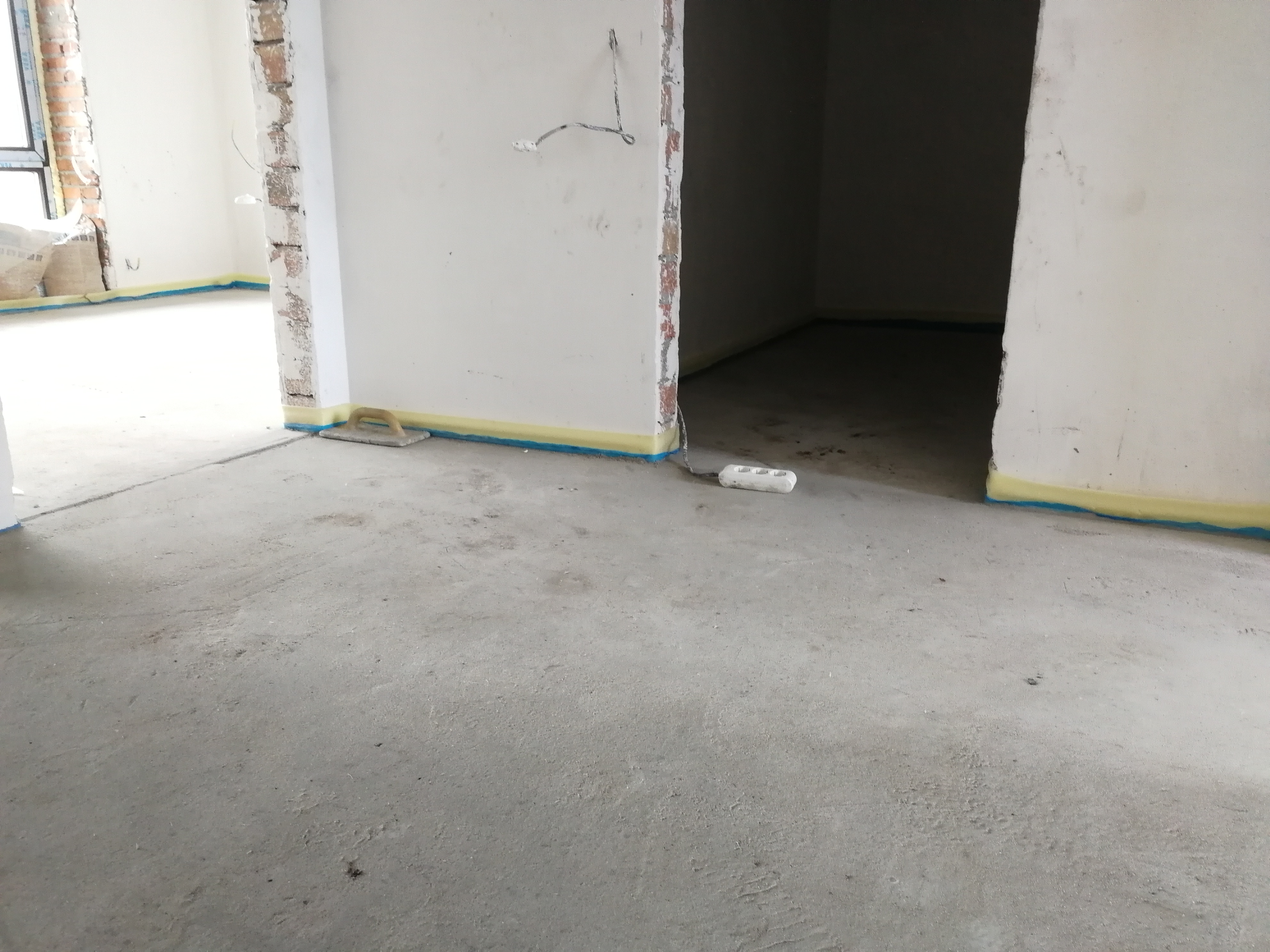

dushes86 Опубліковано: 27 серпня 2019 Автор Поділитись Опубліковано: 27 серпня 2019 Сегодня обнаружил на стяжке неприятную вещь. Кроме микротрещин, которые образовались в некоторых местах, кое-где обнаружился и керлинг. В часности, в месте на фото, где лежит терка, полнялся угол стяжки на несколько мм. Если стать/попрыгать на поднявшийся угол, чувствуется некий ход. В этом месте планируется укладка плитки. Сошлифовать бугор в ноль, думаю, не проблема. А что десать с этим люфтом? Посилання на коментар Поділитися на інших сайтах More sharing options...
shneider_vova Опубліковано: 28 серпня 2019 Поділитись Опубліковано: 28 серпня 2019 Сегодня обнаружил на стяжке неприятную вещь. Кроме микротрещин, которые образовались в некоторых местах, кое-где обнаружился и керлинг. В часности, в месте на фото, где лежит терка, полнялся угол стяжки на несколько мм. Если стать/попрыгать на поднявшийся угол, чувствуется некий ход. В этом месте планируется укладка плитки. Сошлифовать бугор в ноль, думаю, не проблема. А что десать с этим люфтом? У Василия есть варианты и на этот случай - сверление отверстия и заливка опорного столбика. Но надо ждать полного высыхания. Эх, ну чего же не читали инструкции до конца. Там же четко написано, что надо делать, чтобы не было керлинга... Посилання на коментар Поділитися на інших сайтах More sharing options...
Vitaliy67 Опубліковано: 28 серпня 2019 Поділитись Опубліковано: 28 серпня 2019 К сожалению, он возможен при любых раскладах. Проверено, Посилання на коментар Поділитися на інших сайтах More sharing options...

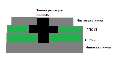

dushes86 Опубліковано: 28 серпня 2019 Автор Поділитись Опубліковано: 28 серпня 2019 У Василия есть варианты и на этот случай - сверление отверстия и заливка опорного столбика. Но надо ждать полного высыхания. Эх, ну чего же не читали инструкции до конца. Там же четко написано, что надо делать, чтобы не было керлинга... Читали, но, очевидно, пренебрегли... Варианты со сверлением не нашёл - не подскажешь ссылочку? Добавлено через 2 минуты К сожалению, он возможен при любых раскладах. Проверено, Думаю, анкеровка к стенке арматурой таки удержала бы края. Разве что центр бы подняло на небольших площадях... Посилання на коментар Поділитися на інших сайтах More sharing options...
StNick Опубліковано: 28 серпня 2019 Поділитись Опубліковано: 28 серпня 2019 Думаю, анкеровка к стенке арматурой таки удержала бы края. Разве что центр бы подняло на небольших площадях... у вас плавающая стяжка ? если так - тогда нельзя анкерить Посилання на коментар Поділитися на інших сайтах More sharing options...
shneider_vova Опубліковано: 28 серпня 2019 Поділитись Опубліковано: 28 серпня 2019 Читали, но, очевидно, пренебрегли... Варианты со сверлением не нашёл - не подскажешь ссылочку? Добавлено через 2 минуты Думаю, анкеровка к стенке арматурой таки удержала бы края. Разве что центр бы подняло на небольших площадях... Анкеровка + перевязка сеткой в дверных проемах. Точно не помню. Была тема с домом в Белгороде, там заказчик сам искал совместно с Васей, кажется, способы борьбы с сильно гуляющей стяжкой. И Вася не так давно (месяца 3-4 назад) описывал у себя в теме. А вообще можно напрямую позвонить и поговорить - думаю, Василий все расскажет, он человек не жадный Посилання на коментар Поділитися на інших сайтах More sharing options...
dushes86 Опубліковано: 28 серпня 2019 Автор Поділитись Опубліковано: 28 серпня 2019 у вас плавающая стяжка ? если так - тогда нельзя анкерить ну уже ничего и не заанкеришь, даже если захочешь - стяжка-то уже готова, и начало крутить ее почти через месяц с момента заливки. вопрос в том, как исправить то, что уже имеется - приподнятые углы. Посилання на коментар Поділитися на інших сайтах More sharing options...
standov Опубліковано: 28 серпня 2019 Поділитись Опубліковано: 28 серпня 2019 ну уже ничего и не заанкеришь, даже если захочешь - стяжка-то уже готова, и начало крутить ее почти через месяц с момента заливки. вопрос в том, как исправить то, что уже имеется - приподнятые углы. а уверены что именно стяжку крутит а не плиту на грунте под ней? а то у меня крепко ее в прошлом году водой поколбасио во все стороны Посилання на коментар Поділитися на інших сайтах More sharing options...

dushes86 Опубліковано: 28 серпня 2019 Автор Поділитись Опубліковано: 28 серпня 2019 а уверены что именно стяжку крутит а не плиту на грунте под ней? а то у меня крепко ее в прошлом году водой поколбасио во все стороны У меня не плита по грунту, а плиты перекрытия Добавлено через 2 минуты Вот темка. Там, правда , чуть другая ситуация, но принцип понятен метод правда «слегка» стремный..коммуникаци.. https://www.stroimdom.com.ua/forum/showthread.php?t=130669&page=79 что-то не пойму, где сам метод Посилання на коментар Поділитися на інших сайтах More sharing options...

мастерок Опубліковано: 28 серпня 2019 Поділитись Опубліковано: 28 серпня 2019 Ну там вообще был целый клубок проблем,самое главное-всё три слоя утеплителя были вообще не прогрибкованны к черновому полу! В принципе методом заливки пяток я останавливал движения плит на многих домах,именно потому что у меня гарантия на стяжки вечная и я просто зае...ся кататся на такие мероприятия я и пришёл к сегодняшнему варианту с бетоном,сетками и анкерами.И уже пару лет сплю спокойно и никто меня никуда не дёргает.Кстати,анкера тоже надо ставить с умом,в то й же Белогородке имел проблему и с анкером,так что сейчас без особой надобности их не ставлю. 2 Посилання на коментар Поділитися на інших сайтах More sharing options...
dushes86 Опубліковано: 28 серпня 2019 Автор Поділитись Опубліковано: 28 серпня 2019 ну здесь по сути та же ситуация - эппс просто лежит на черновой стяжке под весом чистовой. Посилання на коментар Поділитися на інших сайтах More sharing options...
