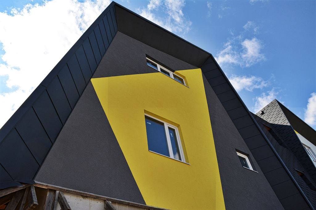

dushes86 Опубліковано: 20 липня 2018 Автор Поділитись Опубліковано: 20 липня 2018 Ооо, точно, оно! Что это такое? Про слив ливневки - вроде бы нельзя. Но у меня с рельефом все хорошо - от дома разуклонка получается и в сторонку улицы, и в сторону участка. Потому с этим особо морочиться не буду Посилання на коментар Поділитися на інших сайтах More sharing options...

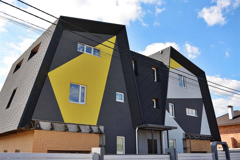

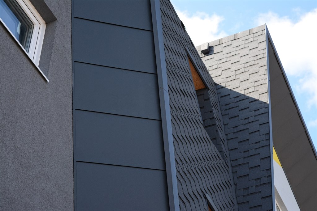

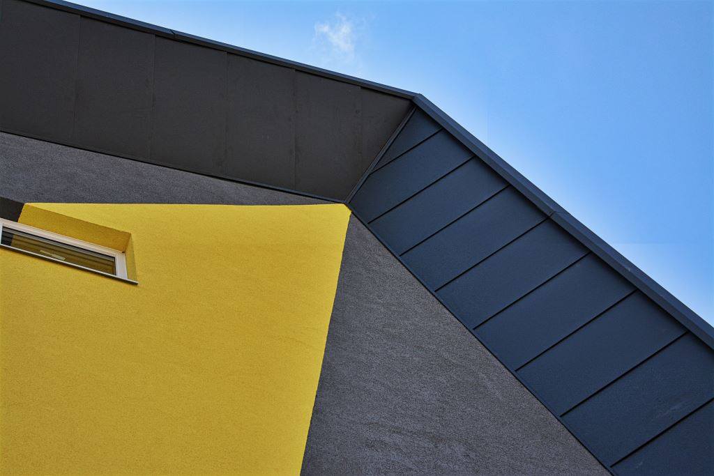

toWeb Опубліковано: 20 липня 2018 Поділитись Опубліковано: 20 липня 2018 Ооо, точно, оно! Что это такое? Метал, делают под заказ. Цвет RAL, метал можно тоже любой. Удобно что режут сразу в размер, мне ребята померяли подшивку на свесах и фронтонах, все размеры. Сразу прияхало уже порезанное, они его собрали как конструктор и все 1 Посилання на коментар Поділитися на інших сайтах More sharing options...
xPavelx Опубліковано: 20 липня 2018 Поділитись Опубліковано: 20 липня 2018 Метал, делают под заказ. Цвет RAL, метал можно тоже любой. Удобно что режут сразу в размер, мне ребята померяли подшивку на свесах и фронтонах, все размеры. Сразу прияхало уже порезанное, они его собрали как конструктор и все А где заказывал и сколько стоило ? Посилання на коментар Поділитися на інших сайтах More sharing options...
dushes86 Опубліковано: 20 липня 2018 Автор Поділитись Опубліковано: 20 липня 2018 Метал, делают под заказ. Цвет RAL, метал можно тоже любой. Удобно что режут сразу в размер, мне ребята померяли подшивку на свесах и фронтонах, все размеры. Сразу прияхало уже порезанное, они его собрали как конструктор и все А есть ссылочка? Добавлено через 41 секунду А где заказывал и сколько стоило ? Паша, а у тебя на картинке не твое? Интересно, оно бывает перфорированное? Посилання на коментар Поділитися на інших сайтах More sharing options...
xPavelx Опубліковано: 20 липня 2018 Поділитись Опубліковано: 20 липня 2018 Паша, а у тебя на картинке не твое? Фото мое, но на доме пока еще нет, планирую такую подшиву в будущем. Фото делал в офисе у ребят с династии, они изготавливают Посилання на коментар Поділитися на інших сайтах More sharing options...
#roofinspector Опубліковано: 20 липня 2018 Поділитись Опубліковано: 20 липня 2018 просто лист металла соединенный в одинарный лежачий фальц 3 Посилання на коментар Поділитися на інших сайтах More sharing options...
dushes86 Опубліковано: 20 липня 2018 Автор Поділитись Опубліковано: 20 липня 2018 просто лист металла соединенный в одинарный лежачий фальц Красиво, прямо Голландия какая-то Посилання на коментар Поділитися на інших сайтах More sharing options...
toWeb Опубліковано: 20 липня 2018 Поділитись Опубліковано: 20 липня 2018 А где заказывал и сколько стоило ? А есть ссылочка? Брал все в Профмете на Павловской. Они по металу делают все, и не только. По моим сметам в сентябре 2017 такая подшивка выходила в районе 240 грн\м2, это без учетка лобовых планок и стартовых планок. 2 Посилання на коментар Поділитися на інших сайтах More sharing options...
dushes86 Опубліковано: 20 липня 2018 Автор Поділитись Опубліковано: 20 липня 2018 Кстати, купил сегодня подкладочный ковер на кровлю, финмастер. Понравился. Хотел купить у тех же товарищей, что и битумку. Но после озвученной ими цены "со скидкой" они были забанены для дальнейшего сотрудничества. Имхо, наваливать +20% относительно цены у других диллеров клиенту, уже купившему кровлю и утеплитель на весь объект - это наглеж. 1 Посилання на коментар Поділитися на інших сайтах More sharing options...
#roofinspector Опубліковано: 20 липня 2018 Поділитись Опубліковано: 20 липня 2018 прямо Голландия какая-то Почти угадали. Это Гатне Посилання на коментар Поділитися на інших сайтах More sharing options...

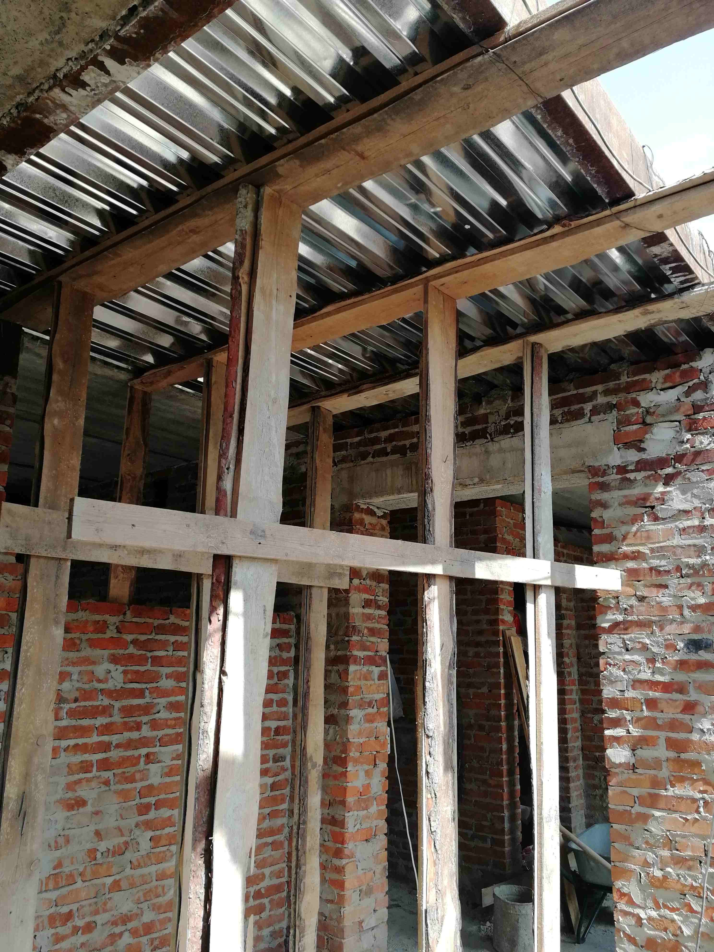

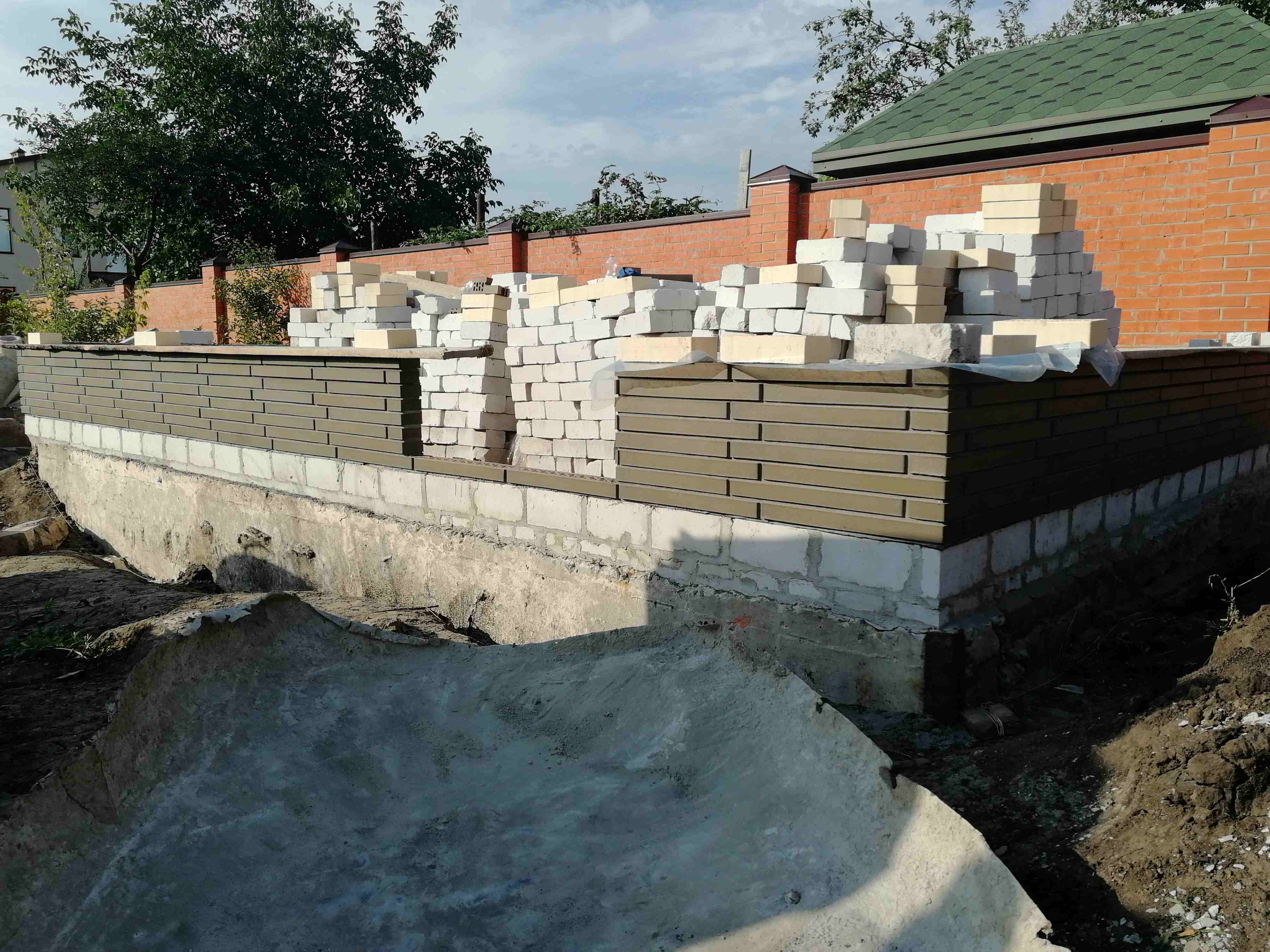

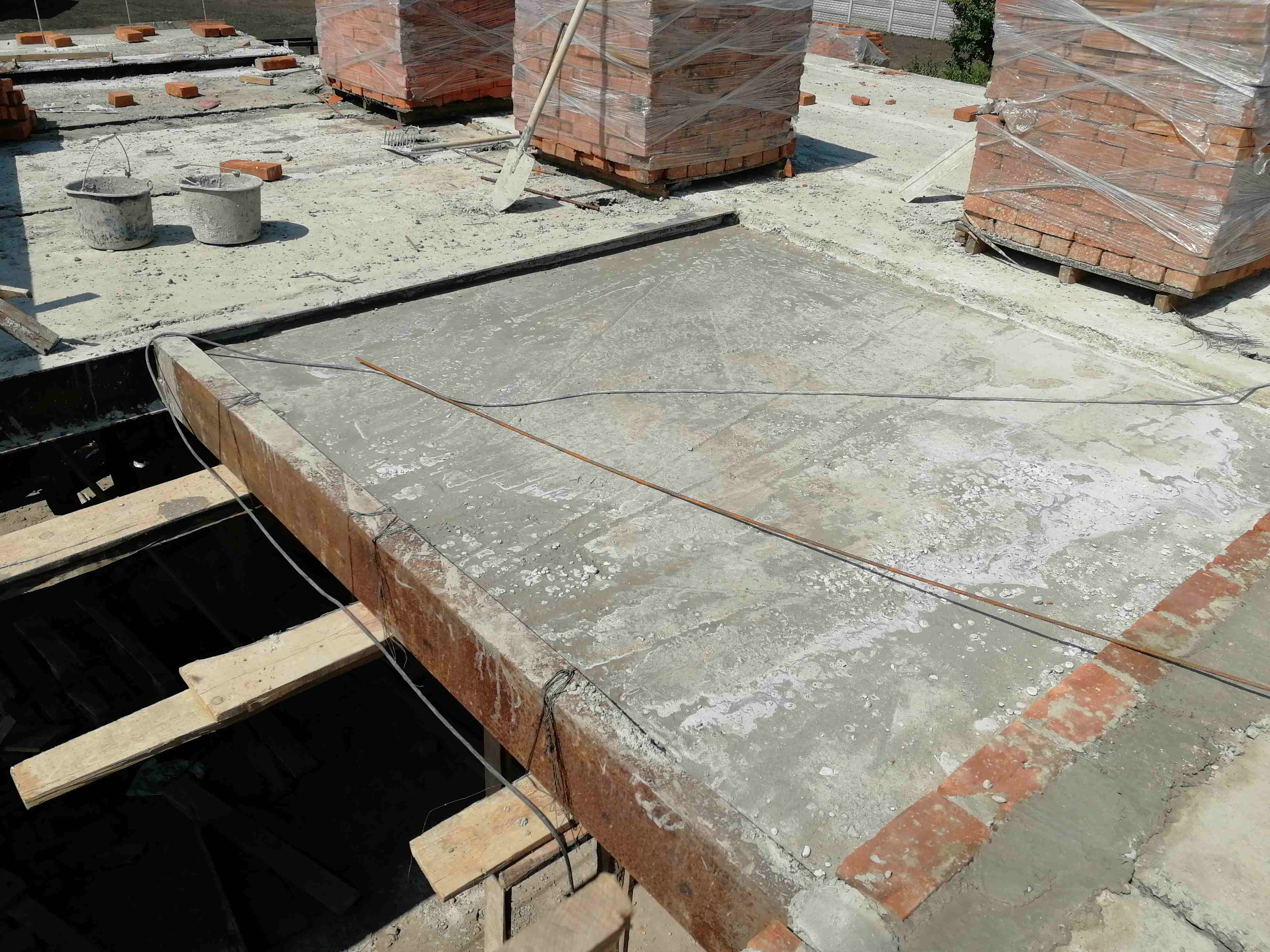

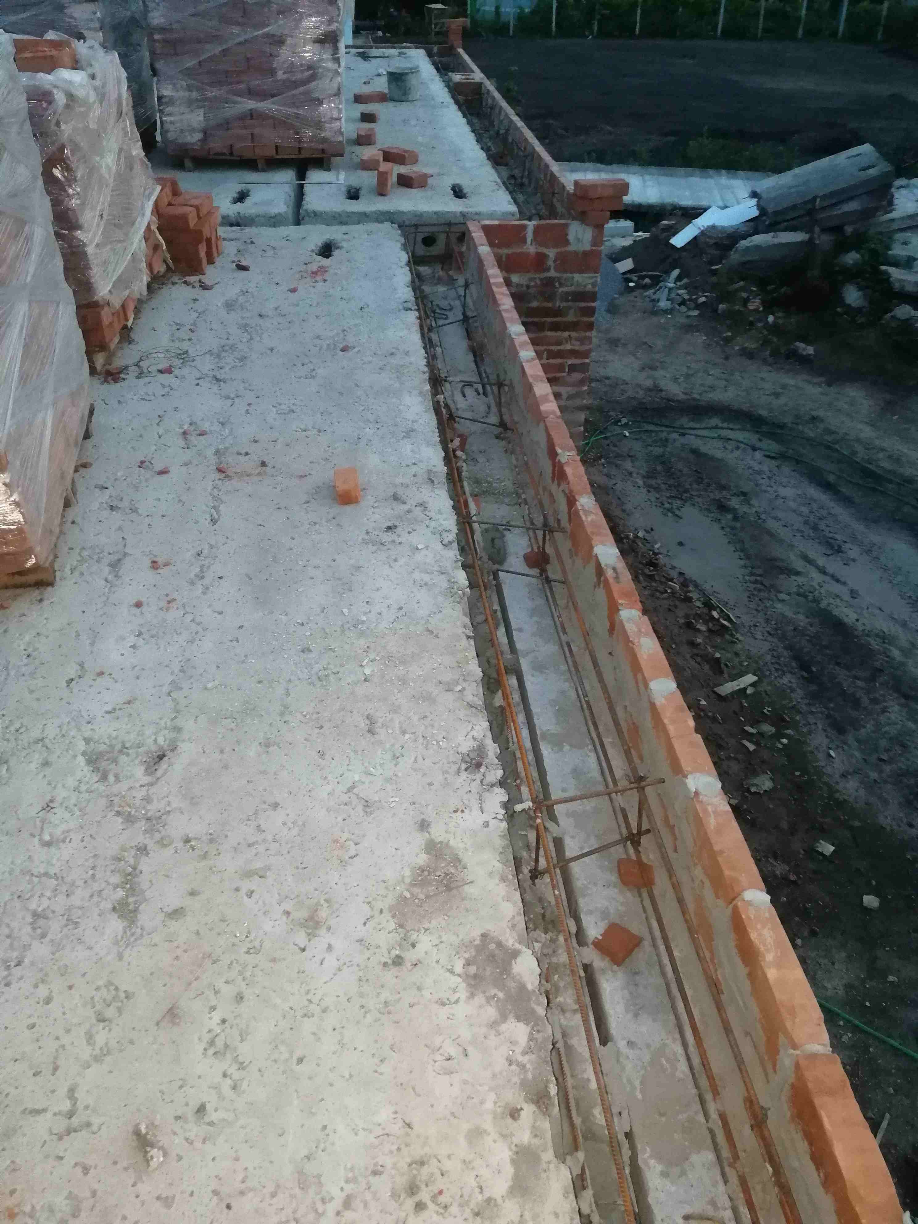

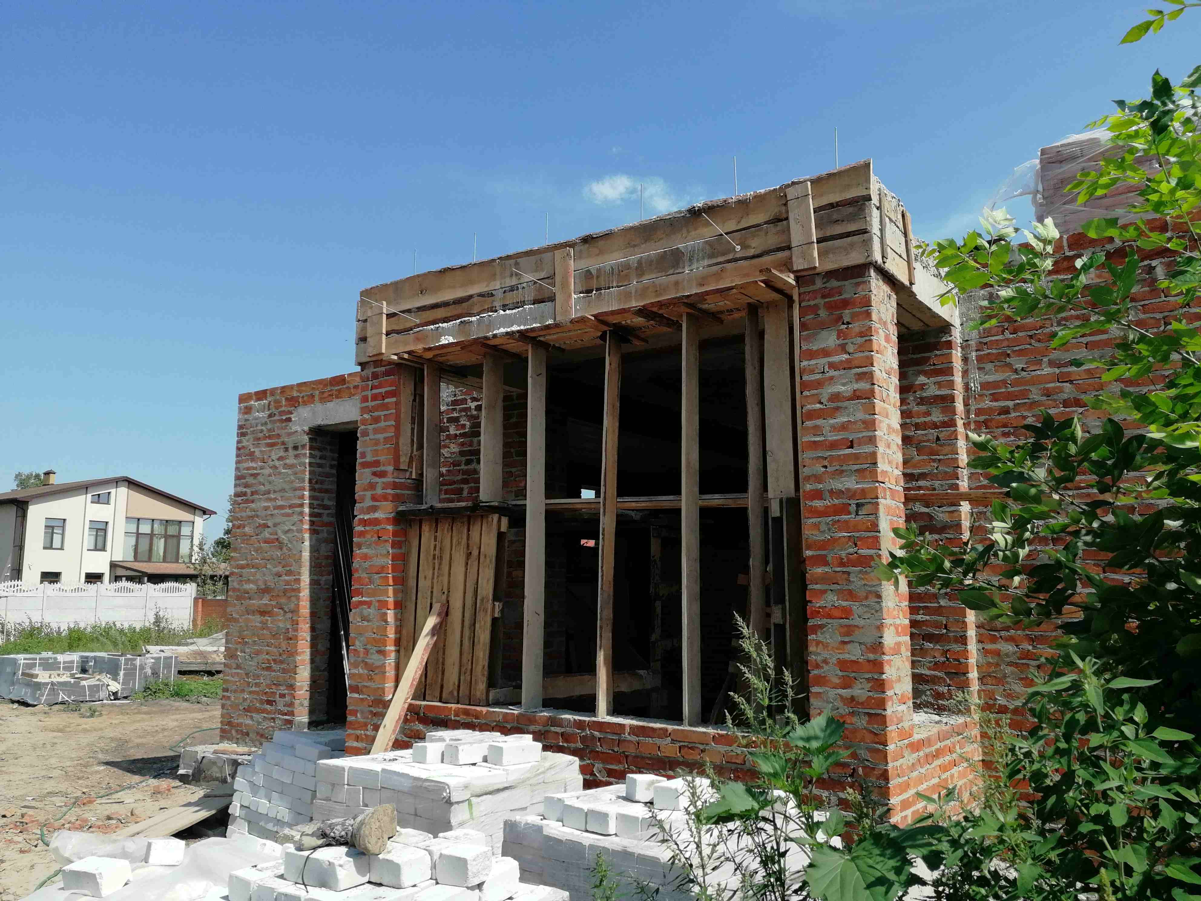

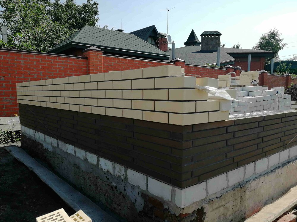

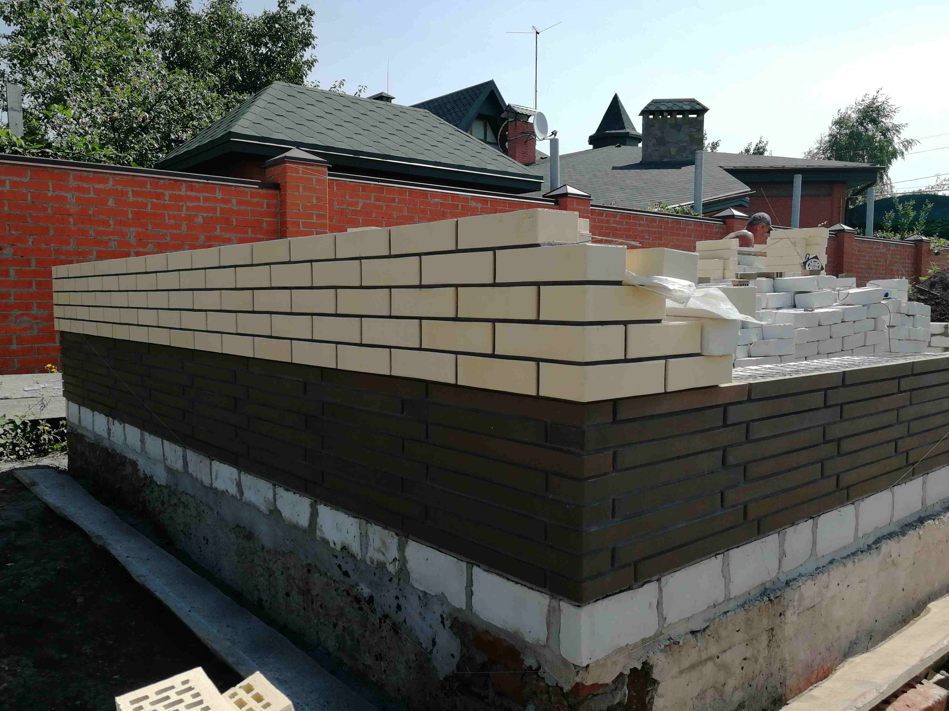

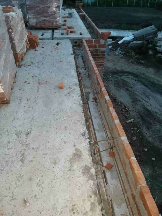

dushes86 Опубліковано: 28 липня 2018 Автор Поділитись Опубліковано: 28 липня 2018 Статус по неделе: занимались монолитыми участками и армопоясом. Процесс долгий и хлопотливый, в общем не понравилось но уже позади, так что приступаем к черновой кладке второго этажа. Параллельно ведём сарай - он сразу с облицовкой, т.к. утепляться не будет. Нижняя часть - керамейя магма лонг, выше керамейя жемчуг нф. Шов подкрашиваем красителем до насыщенного серого цвета для контраста. Краситель используем железоксидный черного цвета, ~2-3% объема цемента. Выходит неплохо. Фотки прилагаются. 3 Посилання на коментар Поділитися на інших сайтах More sharing options...
Frostico Опубліковано: 28 липня 2018 Поділитись Опубліковано: 28 липня 2018 Лонг формат вообще прикольно и необычно смотрится. А как геометрия? Есть кирпич в форме лука?) Посилання на коментар Поділитися на інших сайтах More sharing options...
dushes86 Опубліковано: 28 липня 2018 Автор Поділитись Опубліковано: 28 липня 2018 Лонг формат вообще прикольно и необычно смотрится. А как геометрия? Есть кирпич в форме лука?) Да, не весь, но встречается. Точнее, встречается и ровный каменщик приспособился класть кривизной в одну сторону, чтобы это не бросалось в глаза 1 Посилання на коментар Поділитися на інших сайтах More sharing options...
ARCH INNOVATION Опубліковано: 28 липня 2018 Поділитись Опубліковано: 28 липня 2018 Лонг очень ок Посилання на коментар Поділитися на інших сайтах More sharing options...

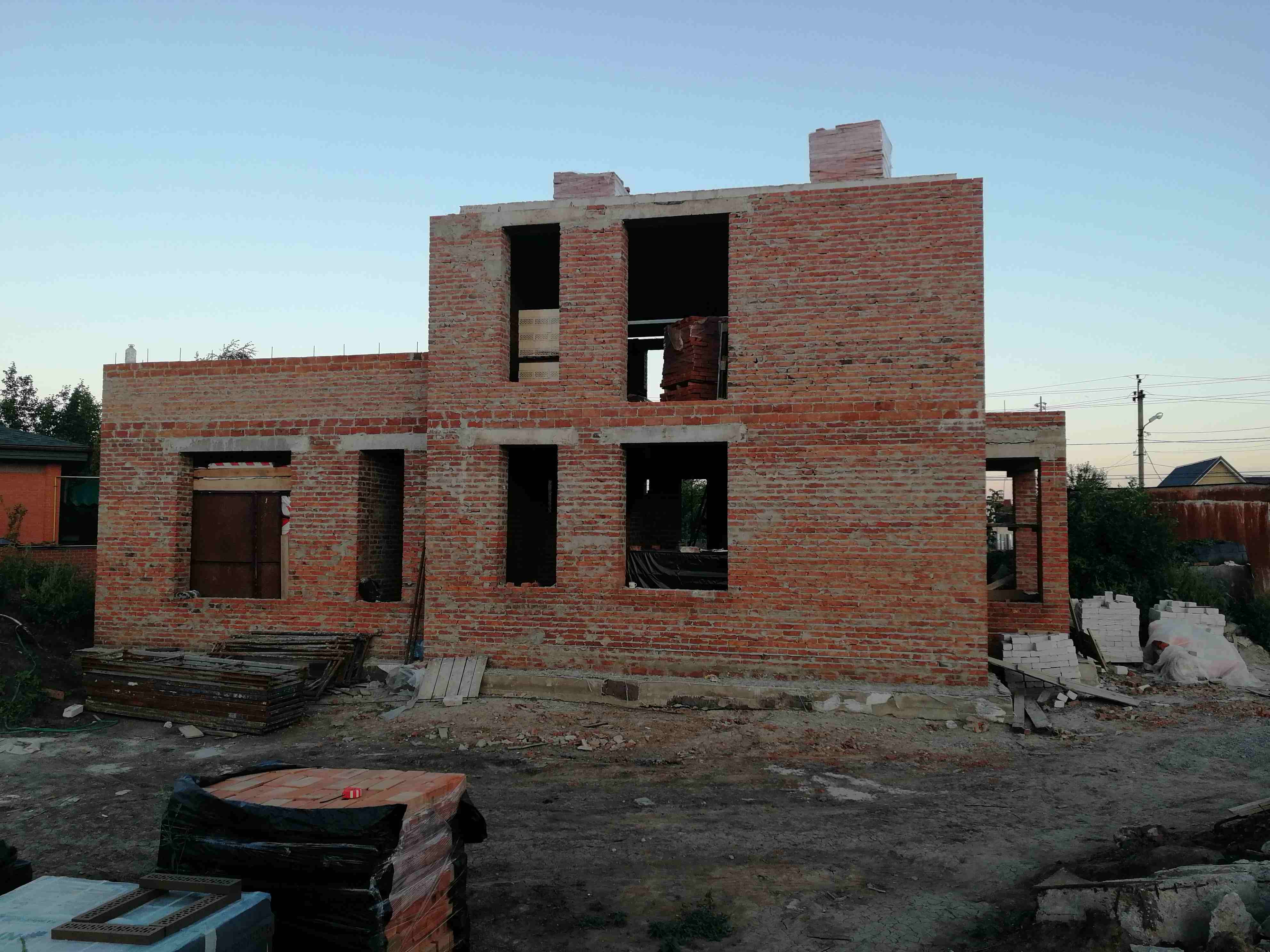

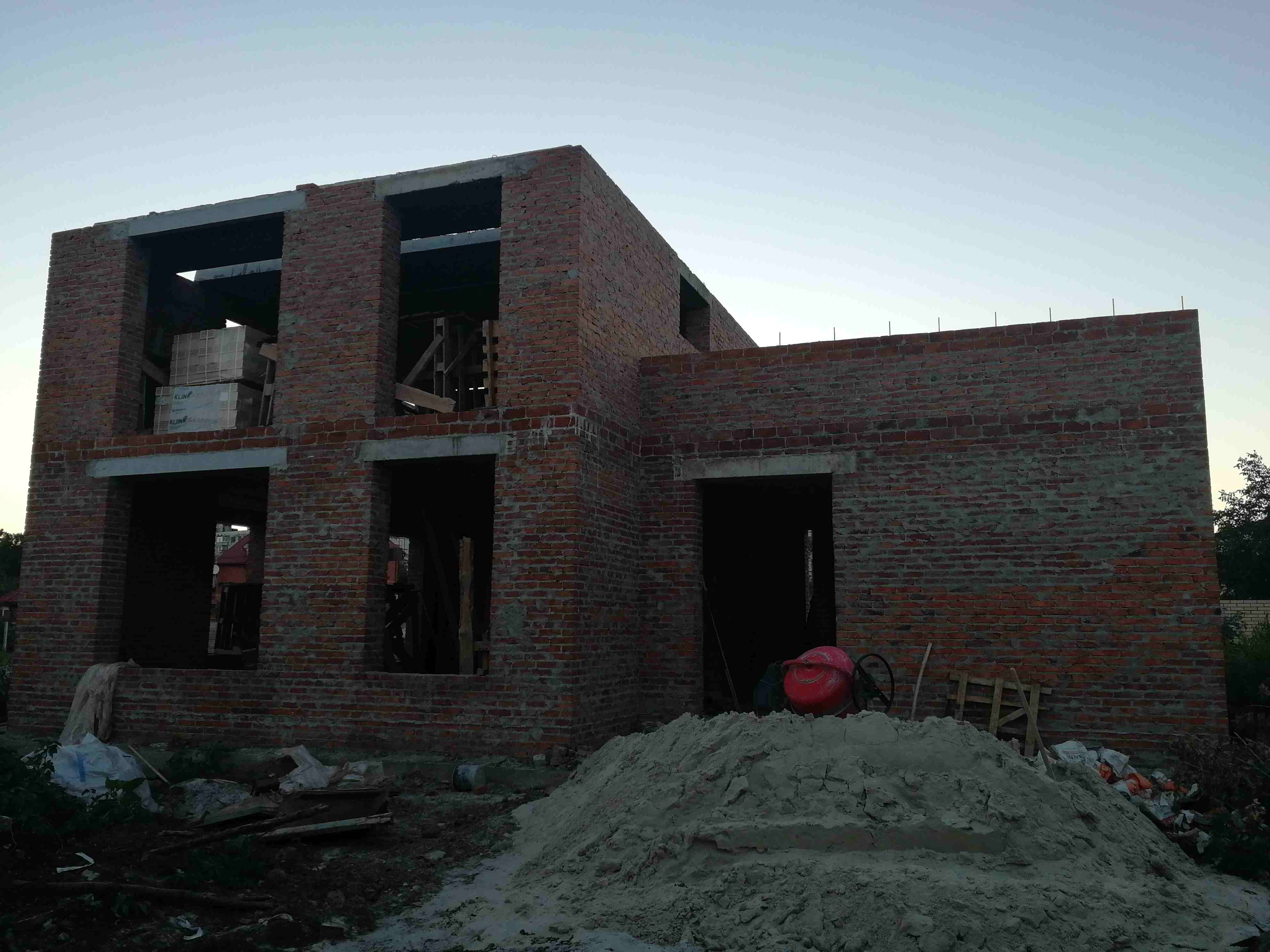

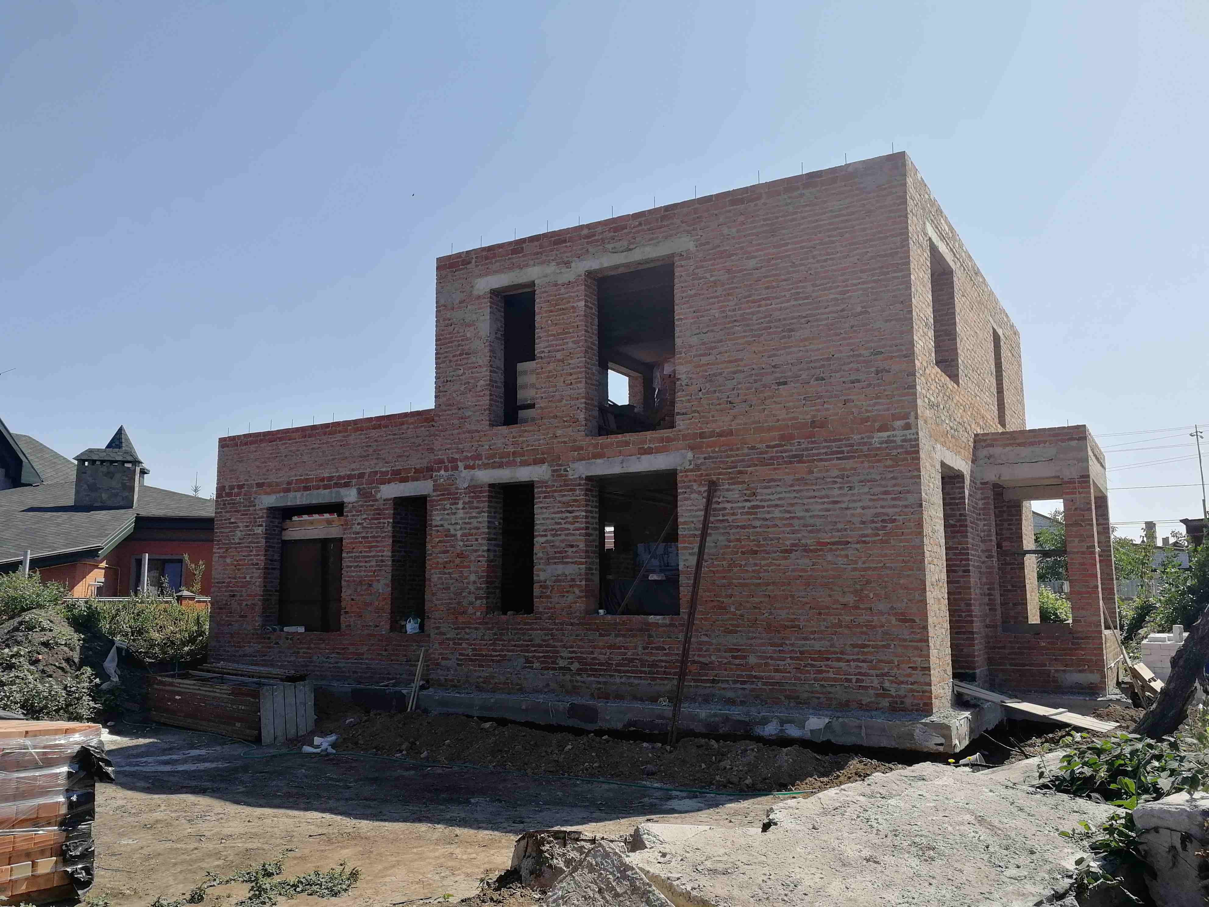

dushes86 Опубліковано: 9 серпня 2018 Автор Поділитись Опубліковано: 9 серпня 2018 Перекрыли 2й этаж плитами. Еще доложить пару палет кирпича, замонолитить армопояс - и несущая часть коробки готова. Планирую заказывать лес на кровлю. Может кто порекомендовать лесопилку с качественным лесом в Харькове? 6 Посилання на коментар Поділитися на інших сайтах More sharing options...
Frostico Опубліковано: 9 серпня 2018 Поділитись Опубліковано: 9 серпня 2018 Перекрыли 2й этаж плитами. Еще доложить пару палет кирпича, замонолитить армопояс - и несущая часть коробки готова. Планирую заказывать лес на кровлю. Может кто порекомендовать лесопилку с качественным лесом в Харькове? 0637612852 Лада лес м.Жукова 0660867671 Лесопилка берлога на окружной возле малой даниловки Раньше у тверентинова лес был не плохой, сейчас заметно кривее стал. На левкоме вообще какашка.:bad: 1 Посилання на коментар Поділитися на інших сайтах More sharing options...

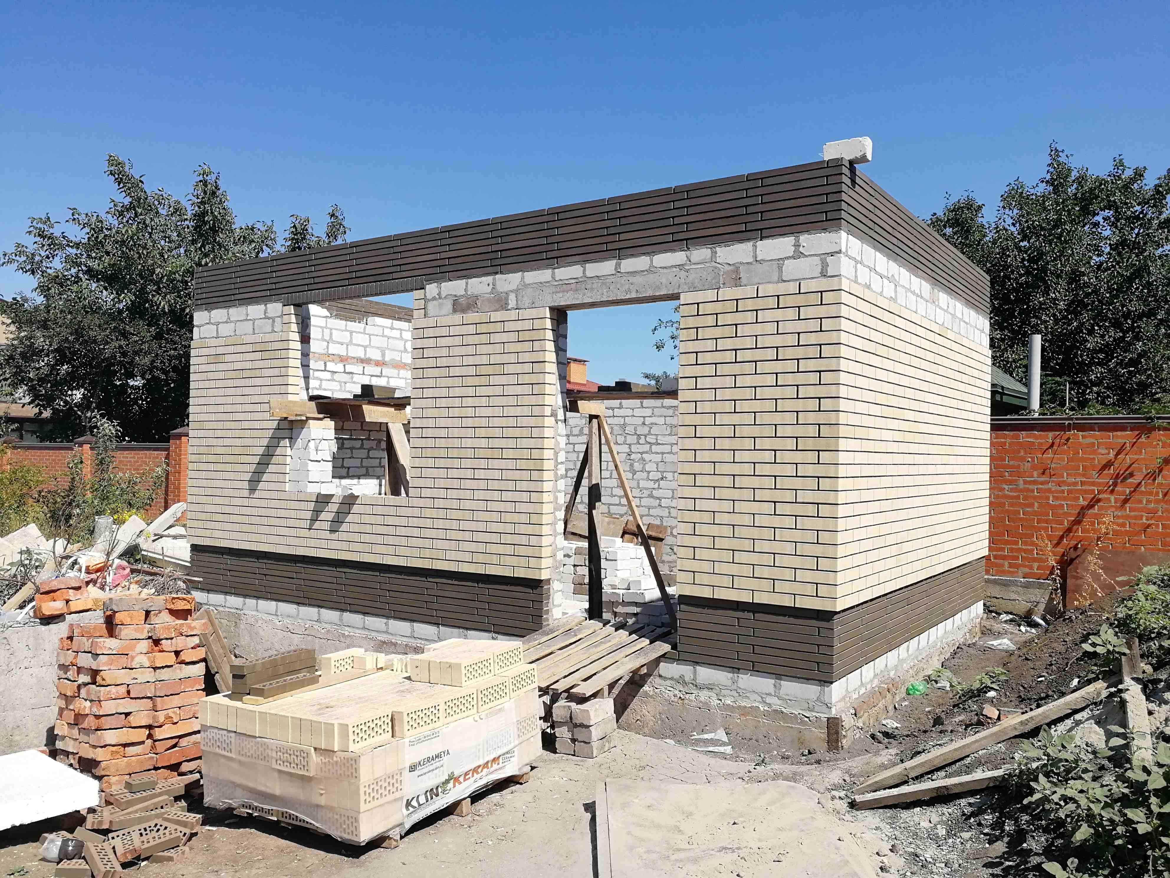

dushes86 Опубліковано: 18 серпня 2018 Автор Поділитись Опубліковано: 18 серпня 2018 Итак, итоги двух недель: 1. Закончили черновую кладку (без внутренних перегородок, которые отложили "на дожди") и монолитные пояса закладными под кровлю 2. Начали подкапывать цоколь у подвальной части для завершения его гидроизоляции и переходу к облицовке 3. Закончили лицевую часть стен сарая. Попросил каменщика поморочиться с пнремычкой над окном - на фото видно, что она сложена из кирпича без уголка под низом. Морочливо, но красиво. Плюс не будет проблем с подкраской железа на улице. 4. Установили с соседом забор из сварной сетки. Фотки забора приложу чуть позже Теперь ждем лес, спасибо frostico за контакты. На кровлю без навесов заказал около 11м3 дерева. 8 Посилання на коментар Поділитися на інших сайтах More sharing options...
Frostico Опубліковано: 19 серпня 2018 Поділитись Опубліковано: 19 серпня 2018 Как будет обыгрываться переход между светлым и темным кирпичом? И что будет с силикатным?) Посилання на коментар Поділитися на інших сайтах More sharing options...
