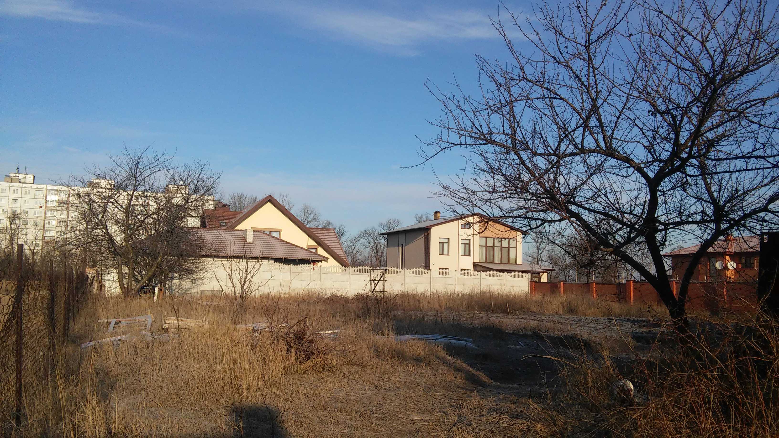

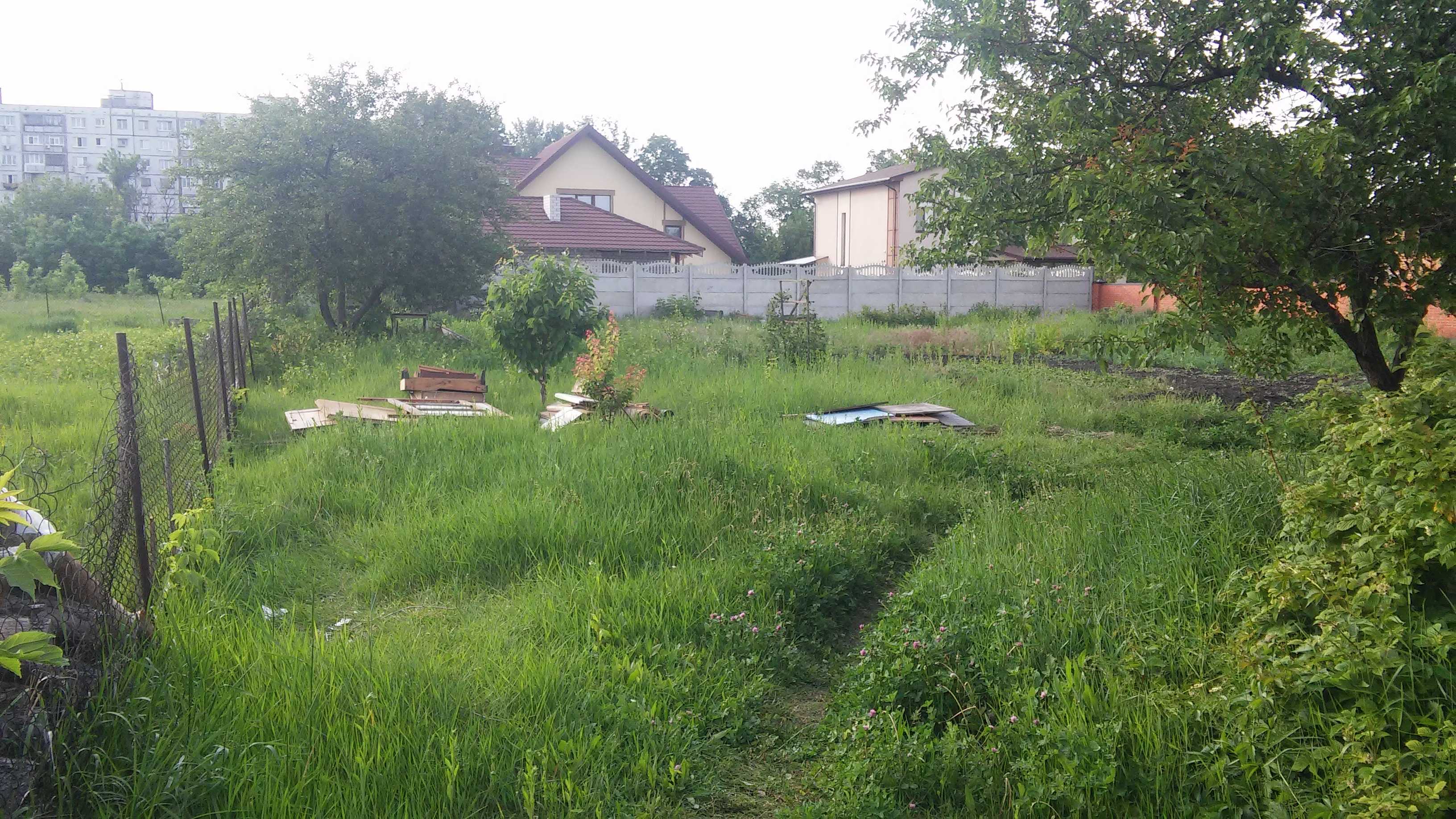

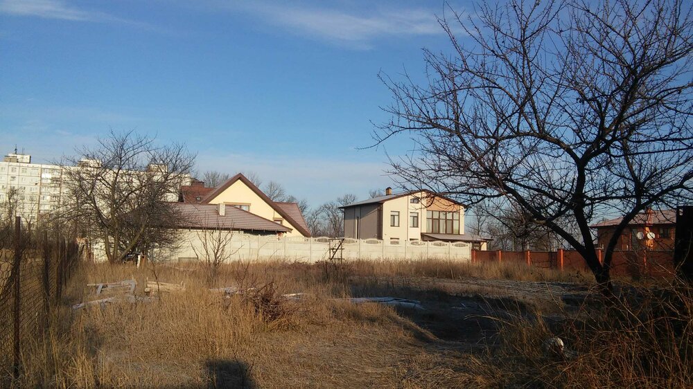

dushes86 Опубліковано: 9 березня 2018 Автор Поділитись Опубліковано: 9 березня 2018 Немного лирики про участок, точнее, его поиски. Поиски начались год назад, зимой. Критерии - город, доступность городского транспорта, наличие инфраструктуры. Изначально искали ветхие дома под снос по адекватной цене в удобных районах. Сайты типа ОЛХ мониторились каждый день на предмет новых предложений несколько месяцев подряд. Было просмотрено несколько участков, которые в той или иной степени подходили под наши требования. Но, к сожаленью, ни один из них не удовлятворял наши пожелалия на столько, сколько это было бы нужно для покупки. То узкий, то длинный, то на насыпи над оврагом, то далеко до дороги, то грязно, и т.д. и т.п. В итоге, спустя полгода, в начале лета попалось объявление: участок в городе, 15 соток. Цена великовата по нашему бюджету, но смотреть все же решили. Посмотрели. Оказалось оно. Встретились с хозяином, дедулей. Поторговались. Дали задаток. Начали ждать оформления. Поехали в отпуск. По возвращении новость: дедуля, владелец, умер. Варианта два - или отказаться от покупки, в надежде, что может быть, через какое-то время, наследники вернут задаток, и приступать к новым поискам, или ждать вступления в наследства супруги покойного и купить у нее. И то, и то - рисковое решение. Посоветовавшись с женой, взвесив за и против, приняли решение: второй вариант, т.е. ждать полгода. Как показала жизнь, решение оказалось верным: сделка благополучно состоялась, спустя полгода, этой зимой. Пару фоток участка летом и зимой: Далі буде... 8 Посилання на коментар Поділитися на інших сайтах More sharing options...

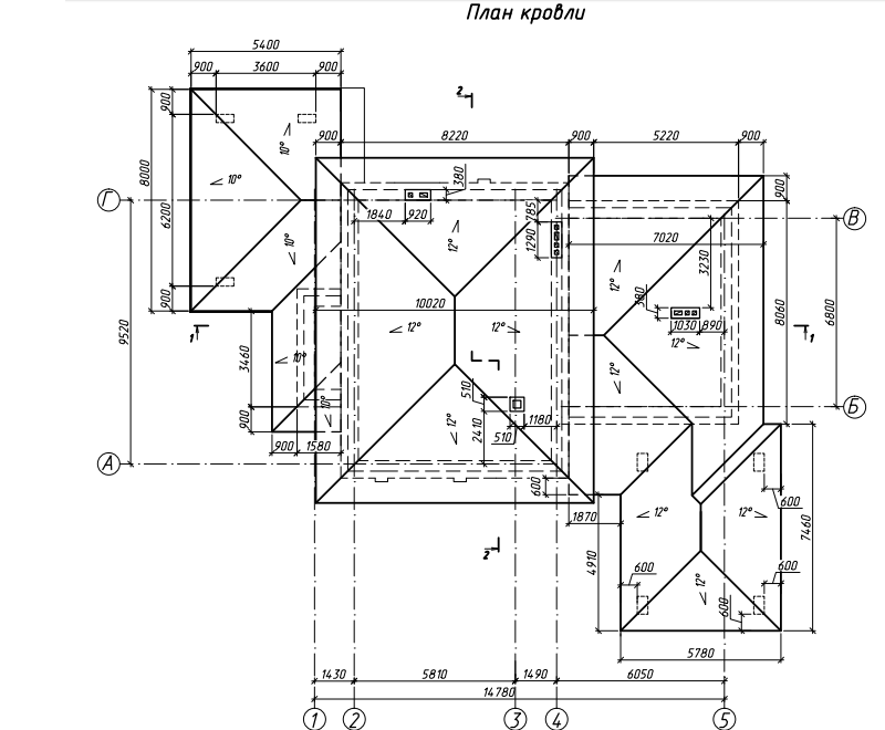

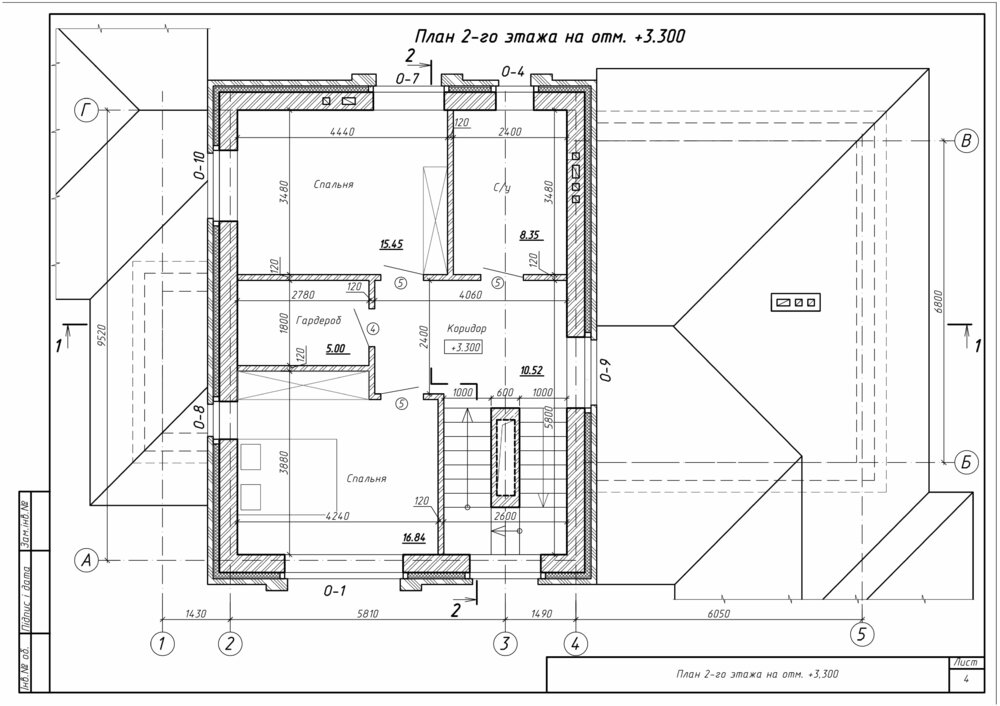

ARCH INNOVATION Опубліковано: 10 березня 2018 Поділитись Опубліковано: 10 березня 2018 Момент 2: рис 3. Что то мне не совсем нравится, как оборвали крышу (торец) над верандой. 2 Посилання на коментар Поділитися на інших сайтах More sharing options...
dushes86 Опубліковано: 10 березня 2018 Автор Поділитись Опубліковано: 10 березня 2018 Момент 2: рис 3. Что то мне не совсем нравится, как оборвали крышу (торец) над верандой. Соглашусь. Можете что-то посоветовать, чтобы избежать "среза" в торце? План кровли (вид сверху): Если есть идеи, как понихить крышу навеса для авто, буд рад услышать Посилання на коментар Поділитися на інших сайтах More sharing options...
ARCH INNOVATION Опубліковано: 10 березня 2018 Поділитись Опубліковано: 10 березня 2018 Соглашусь. Можете что-то посоветовать, чтобы избежать "среза" в торце? План кровли (вид сверху): [ATTACH]607009[/ATTACH] Если есть идеи, как понихить крышу навеса для авто, буд рад услышать Конечно есть, и для первого и второго случая. Основная концепция ясна и к ней притензий практически нет. Но есть куча мелочей из которых складывается восприятие композиции. А вот к ним оооочень много притензий. 1 Посилання на коментар Поділитися на інших сайтах More sharing options...

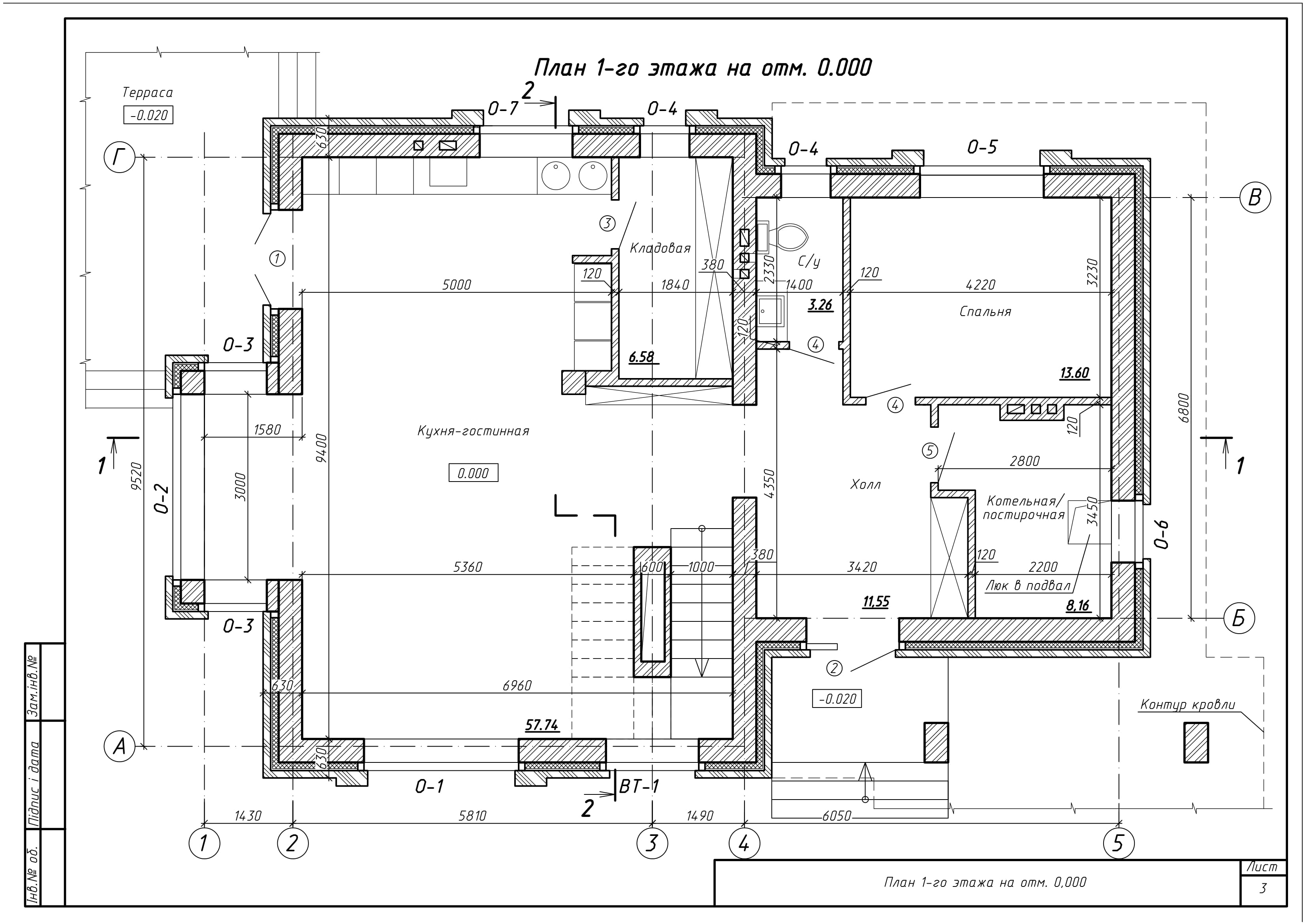

dushes86 Опубліковано: 10 березня 2018 Автор Поділитись Опубліковано: 10 березня 2018 Планировка: 2 Посилання на коментар Поділитися на інших сайтах More sharing options...
Тюня Опубліковано: 10 березня 2018 Поділитись Опубліковано: 10 березня 2018 Планировка: Очень здорово, все оптимизировано Мелкие вопросы есть Во многих местах неправильное , с моей точки зрения, открывание дверей Камина не будет? Расстановка мебели могла бы прояснить (дополнить) сюжет В главной спальне (где кровать) второе маленькое окно кажется лишним При входе можно было бы заменить комбинированную дверь на просто дверь и маленькое окно слева В вашем варианте двери стекло будет матовым скорее всего и света в коридоре будет мало, а окно помогло бы его осветить, и при покупке двери было бы проще / дешевле Напротив лестницы непонятный шкаф, я бы уже слева сделала фальшстеночку с той же глубиной и воткнула туда что-то более полноценное 1 Посилання на коментар Поділитися на інших сайтах More sharing options...
dushes86 Опубліковано: 10 березня 2018 Автор Поділитись Опубліковано: 10 березня 2018 (змінено) Очень здорово, все оптимизировано Мелкие вопросы есть Во многих местах неправильное , с моей точки зрения, открывание дверей Камина не будет? Расстановка мебели могла бы прояснить (дополнить) сюжет В главной спальне (где кровать) второе маленькое окно кажется лишним При входе можно было бы заменить комбинированную дверь на просто дверь и маленькое окно слева В вашем варианте двери стекло будет матовым скорее всего и света в коридоре будет мало, а окно помогло бы его осветить, и при покупке двери было бы проще / дешевле Напротив лестницы непонятный шкаф, я бы уже слева сделала фальшстеночку с той же глубиной и воткнула туда что-то более полноценное Да, двери будут правиться. Камин будет обязательно, для нас без него дом - не дом. Он будет размещаться в гостинной под лестницей. В напротив лестницы планируются открытые полки для вещиц, на которые приятно смотреть каждый день и которые не стыдно показать гостям На счет входной двери есть вопросы. В архитектуре развернули проект, требуя тамбур глубиной 1.4м. Пририсовал его как зря и переподал с тамбуром. Сейчас склоняюсь к двойной стеклянной двери - и света много, и тамбура избежать удастся. Расстановка мебели есть, но не окончательная. Выложу в скором времени, может кто-то что-то посоветует в смысле правок. Змінено 10 березня 2018 користувачем dushes86 Посилання на коментар Поділитися на інших сайтах More sharing options...
Тюня Опубліковано: 10 березня 2018 Поділитись Опубліковано: 10 березня 2018 Касин будет обязательно, для нас без него дом - не дом. Он будет размещаться в гостинной под лестницей. Смотрите, чтобы это не превратилось в какой-то очень сложный конструктив Дымоход гильзовать и он будет внутри лестницы? Посилання на коментар Поділитися на інших сайтах More sharing options...
