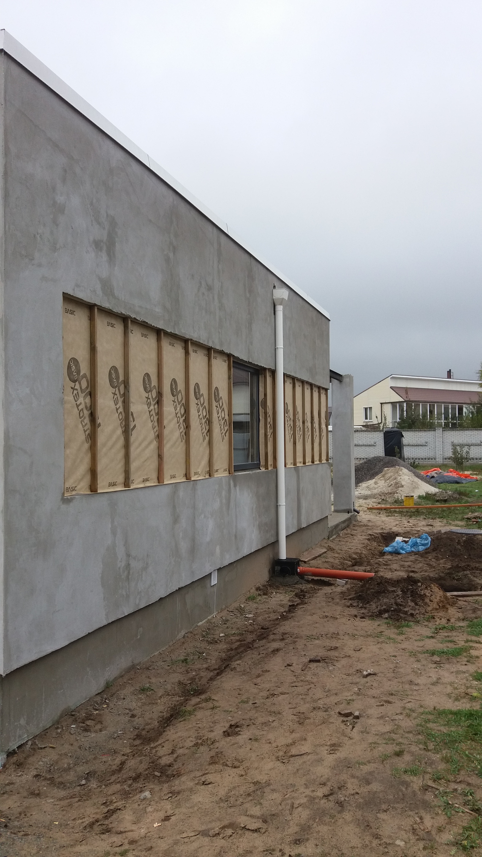

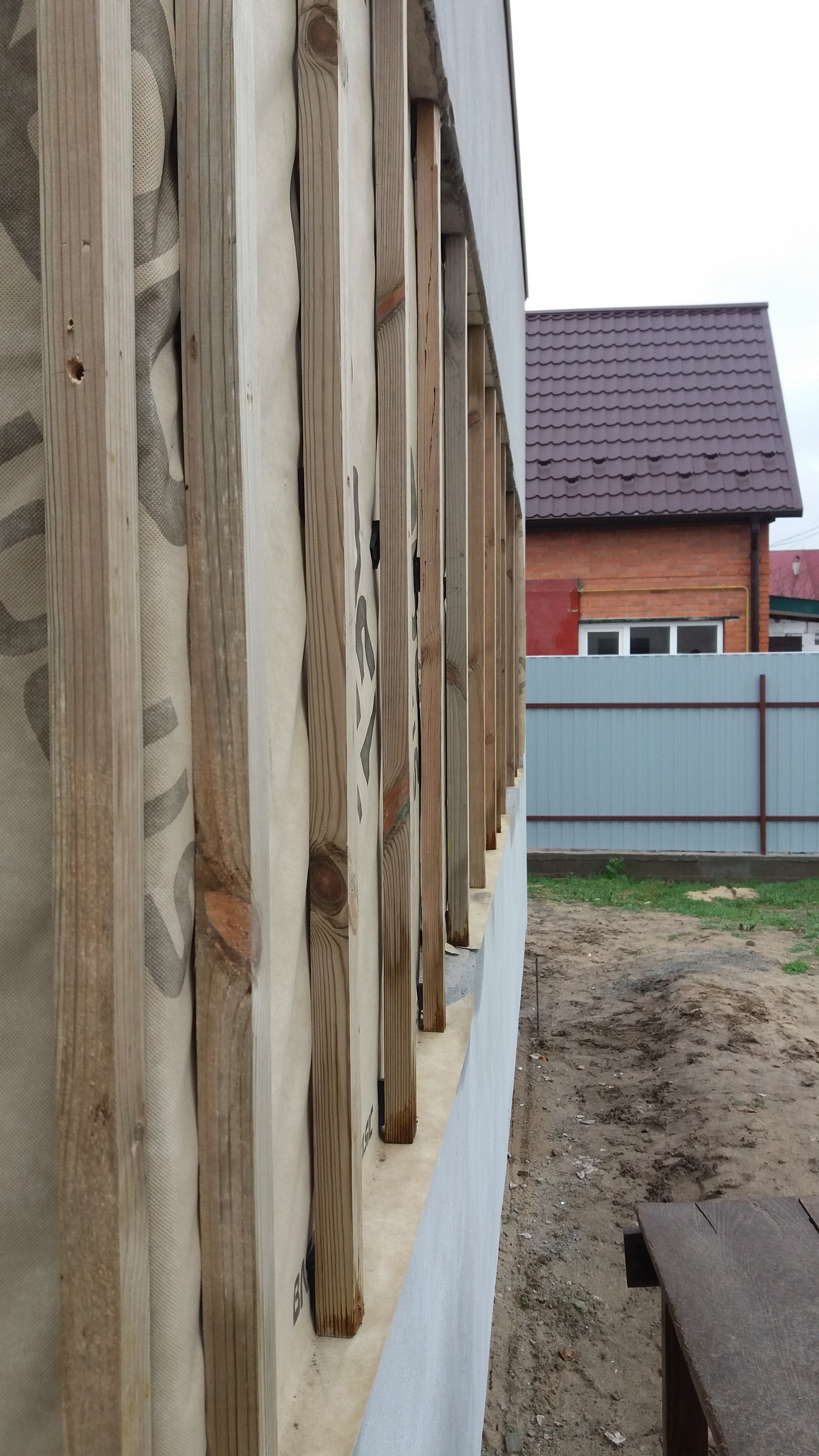

JohnnyD Опубліковано: 18 березня 2018 Поділитись Опубліковано: 18 березня 2018 Рассматривал, но я пока не понимаю как стыкуются разные материалы на фасаде - штукатурка же прямо по вате идет, а под сайдинг или термодревесину нужен вент зазор. Вот так стыкуются. Здесь не хватает планкена. Вентфасад расчитан под 2 см планкен. Т.е. сначала штукатурим, а потом вентфасад по шнурку. 2 Посилання на коментар Поділитися на інших сайтах More sharing options...
AudioFil Опубліковано: 18 березня 2018 Автор Поділитись Опубліковано: 18 березня 2018 Вот так стыкуются. Здесь не хватает планкена. Вентфасад расчитан под 2 см планкен. Т.е. сначала штукатурим, а потом вентфасад по шнурку. Я правильно понял, что в месте вентфасада меньше слой утеплителя? Посилання на коментар Поділитися на інших сайтах More sharing options...
JohnnyD Опубліковано: 18 березня 2018 Поділитись Опубліковано: 18 березня 2018 Я правильно понял, что в месте вентфасада меньше слой утеплителя? Да, верно. В данном случае здесь нет утеплителя, а разные толщины стен - 400 и 500 мм. 500 мм штукатурилась, а 400 вентфасад: обрешетка 40х50, вата 50 мм, контробрешетка 40х30, планкен 20 мм. Для выравнивания применялись пластиковые клины в местах контобрешетки. 2 Посилання на коментар Поділитися на інших сайтах More sharing options...
AudioFil Опубліковано: 18 березня 2018 Автор Поділитись Опубліковано: 18 березня 2018 Да, верно. В данном случае здесь нет утеплителя, а разные толщины стен - 400 и 500 мм. 500 мм штукатурилась, а 400 вентфасад: обрешетка 40х50, вата 50 мм, контробрешетка 40х30, планкен 20 мм. Для выравнивания применялись пластиковые клины в местах контобрешетки. И как выглядит в результате? Посилання на коментар Поділитися на інших сайтах More sharing options...
JohnnyD Опубліковано: 18 березня 2018 Поділитись Опубліковано: 18 березня 2018 И как выглядит в результате? Как на фото выше Надеюсь в этом году будет по-другому 2 Посилання на коментар Поділитися на інших сайтах More sharing options...
