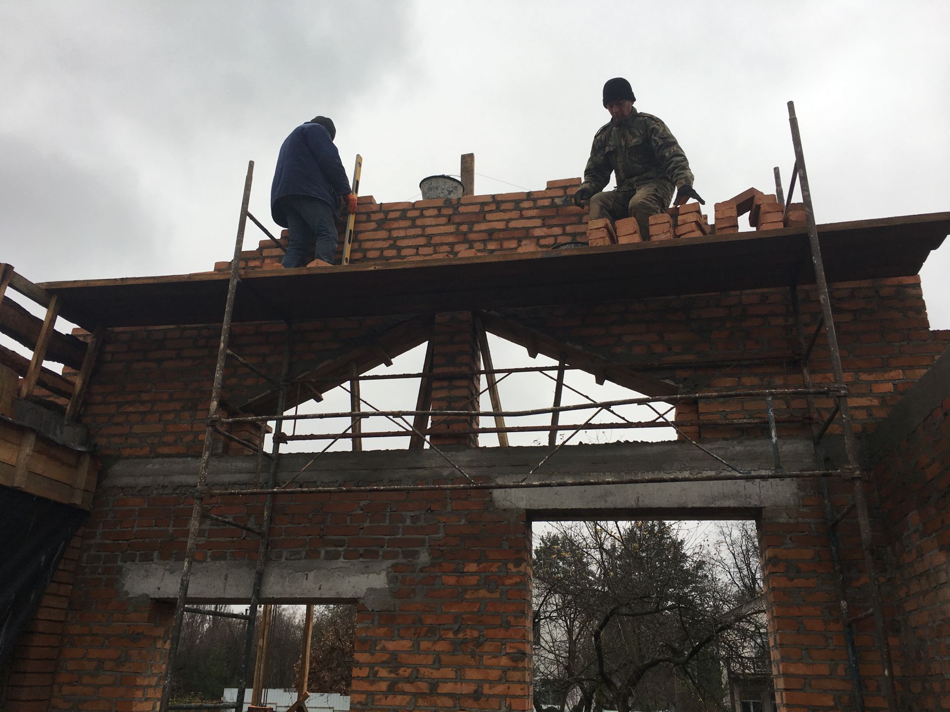

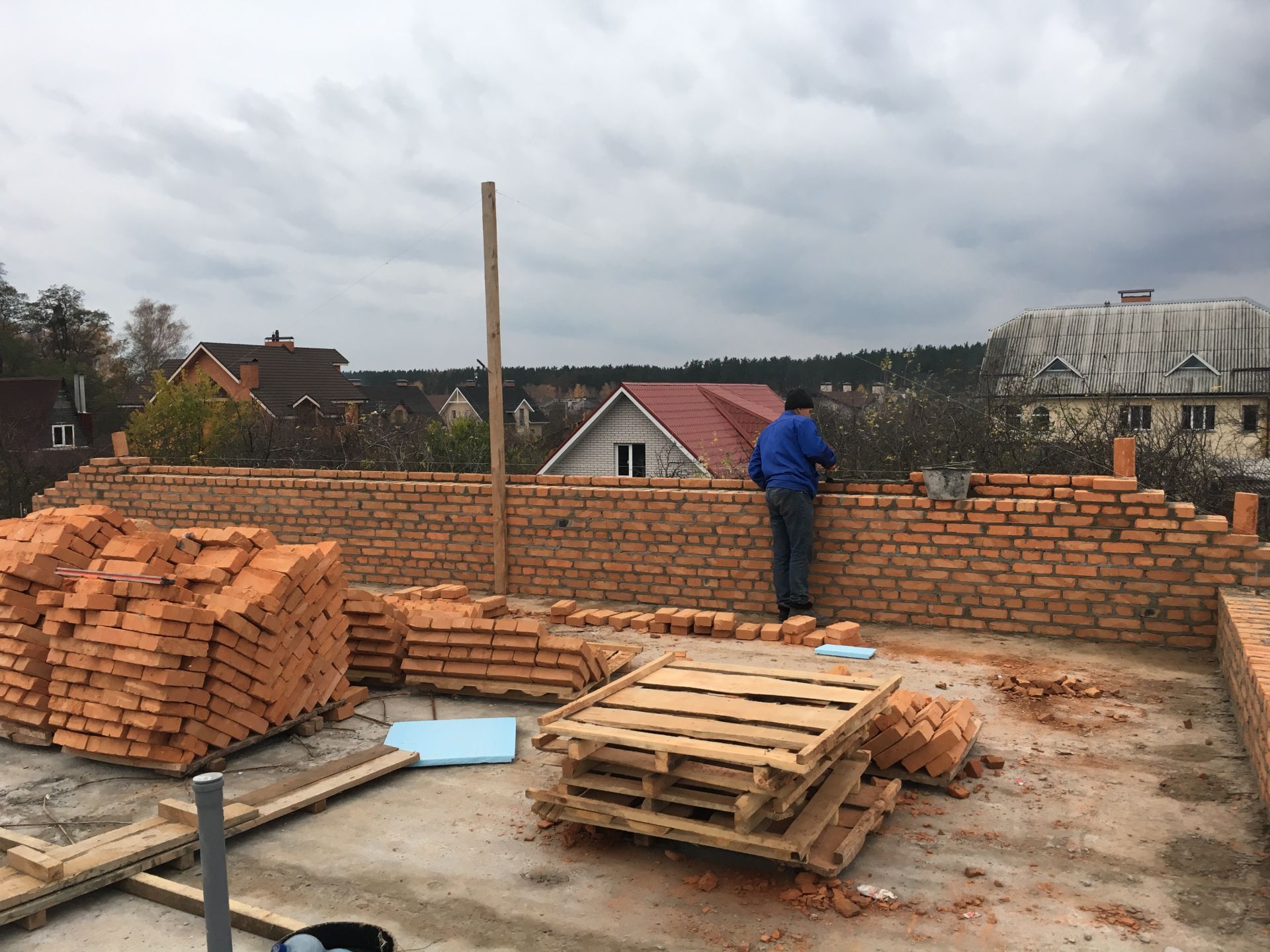

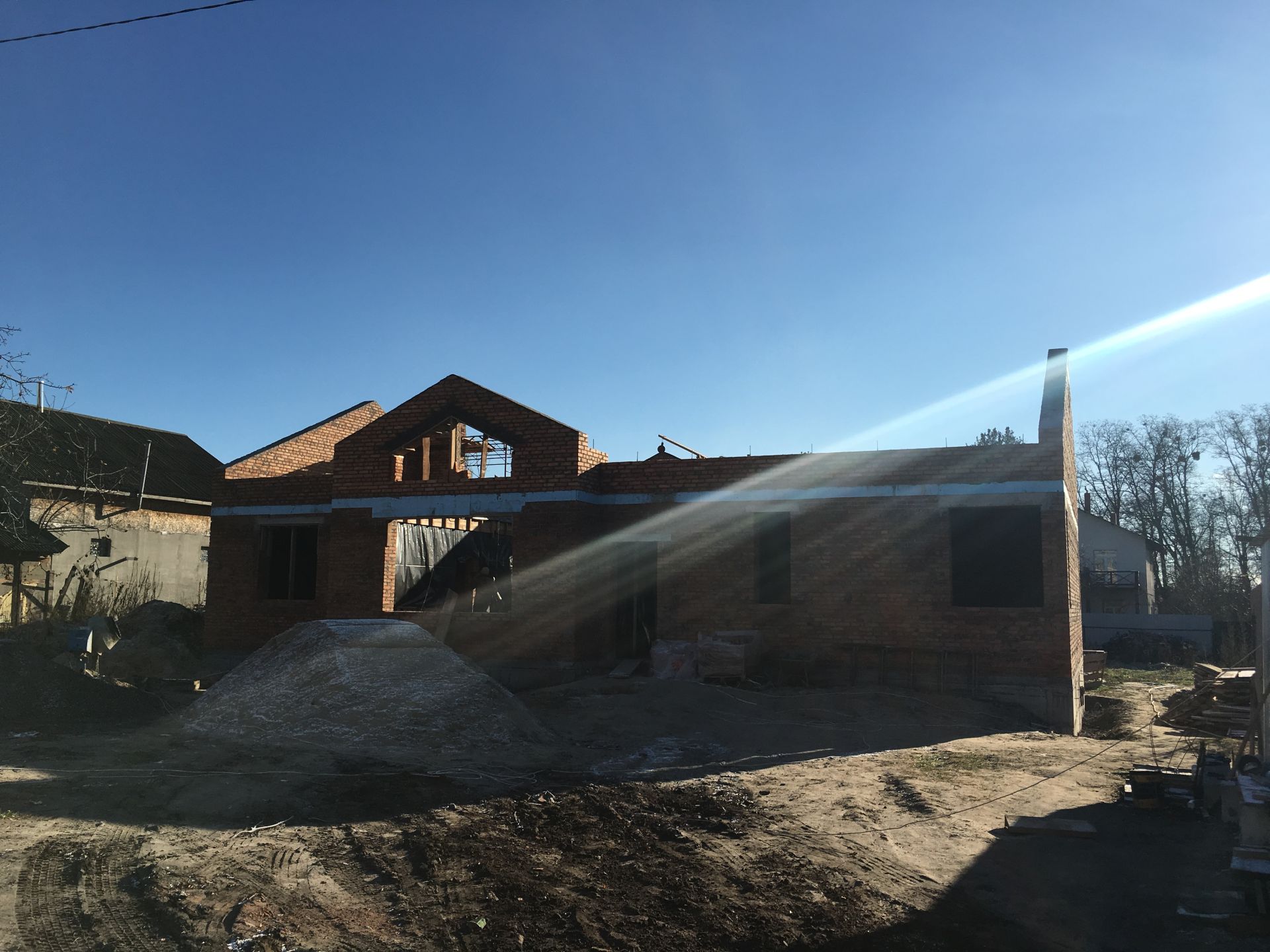

AudioFil Опубліковано: 12 березня 2018 Автор Поділитись Опубліковано: 12 березня 2018 Ладно вам, штробы, нули, столешницы )) Давайте я вам дальше про свою стройку расскажу. Моя любимая пора года - осень, может потому, что осенью я родился, или еще почему-то еще. Есть что-то притягательное в этом времени мягкого тепла, буйства красок зрелых плодов и консервации: - Помните "Евгений Онегин"? Там тоже варенье варят, в первом акте! - Вареньє, кхм-хм...да чисте таке, угу, як сльоза...От дивіться, дивіться зараз: значить так, о - у Онопрієнка - із кукурузи, так, у Ферда-колоніста, лівєє, де дерево ото сухе, ооон там - у них із сахара, ну то таке... А он там слєва, у Ласочихи - то пшенична, а он у Сковороди-незаможника, у нього нікада не диміло, а тепер димить, бачите? - Ну вы что, ну какое может быть варенье из пшеницы и кукурузы??? - Так от і я ж кажу какоє - пробовать нада!!! Канєшна пробовать... А нас собачонок прибился ко двору, покормили, правда в этот же день и сбежал куда-то дальше. И все же как хорошо, только не лейте больше на голову, ну пожааалуйста... И грибы выросли, прямо во дворе. Вот еще один собаченок бегает, на этот раз соседский, еще поменьше. Улитка наша подросла: мы себе строим дом, и она себе строит, только кальций ей подкидывай регулярно в кормушку и ни тебе проектов, ни подрядчиков, и на голову не капает. Хорошо осенью строить дом, правда из-за этих дождей стены с перекрытием закончили на месяц позже срока. Зато какие колонны получились - загляденье, на заднем плане одной из колон виднеется собственноручно сложенный заказчиком образец. Это чтобы рисунок был как надо. Не хочешь, заказчик, складывать образец, а дымоход хочешь красивый - нарисуй 3D модель и раскрась карандашами В коробке с карандашами Недавно прошел дождик, Любуйся теперь, художник, Радугой над лесами. 18 Посилання на коментар Поділитися на інших сайтах More sharing options...

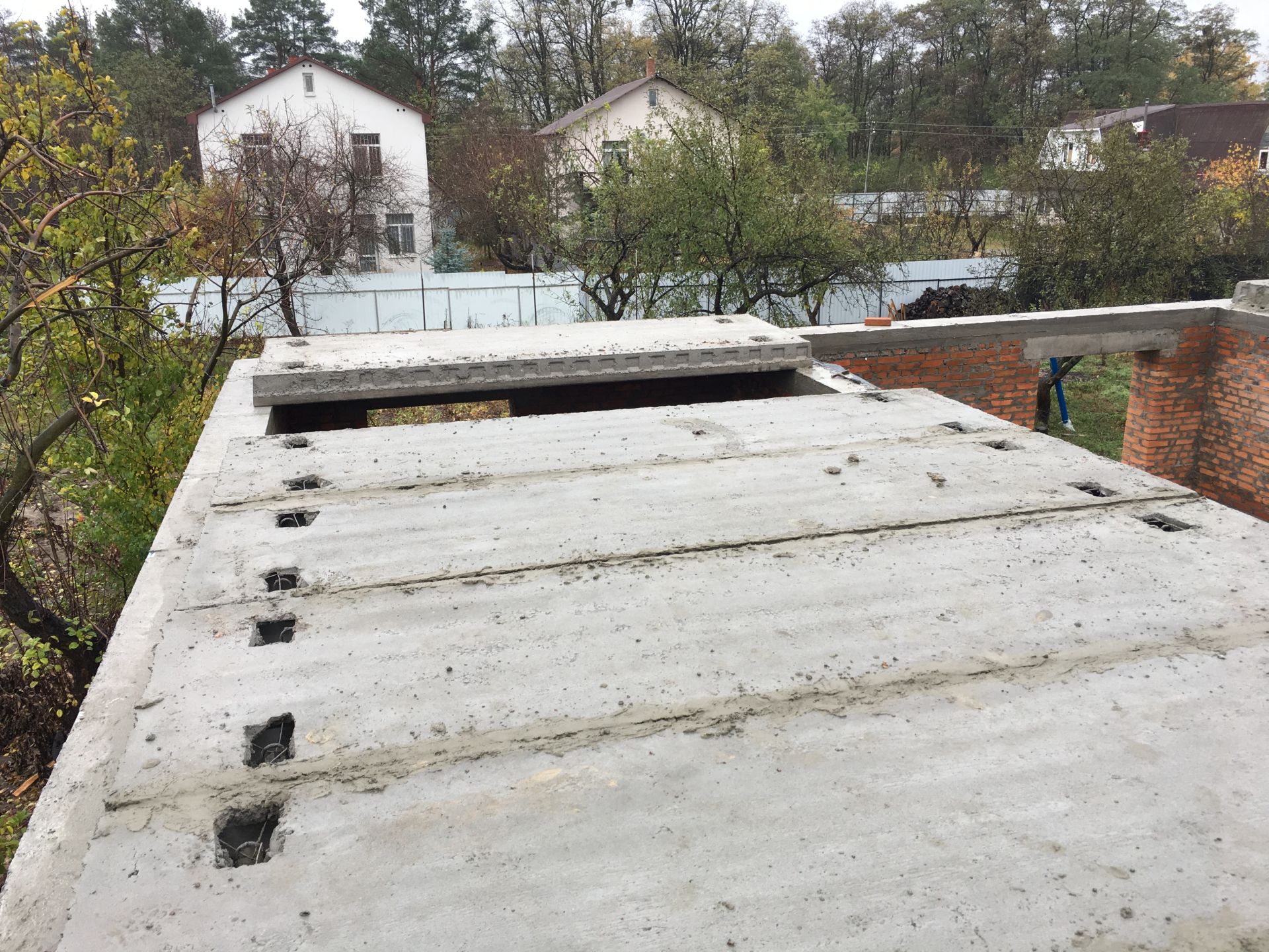

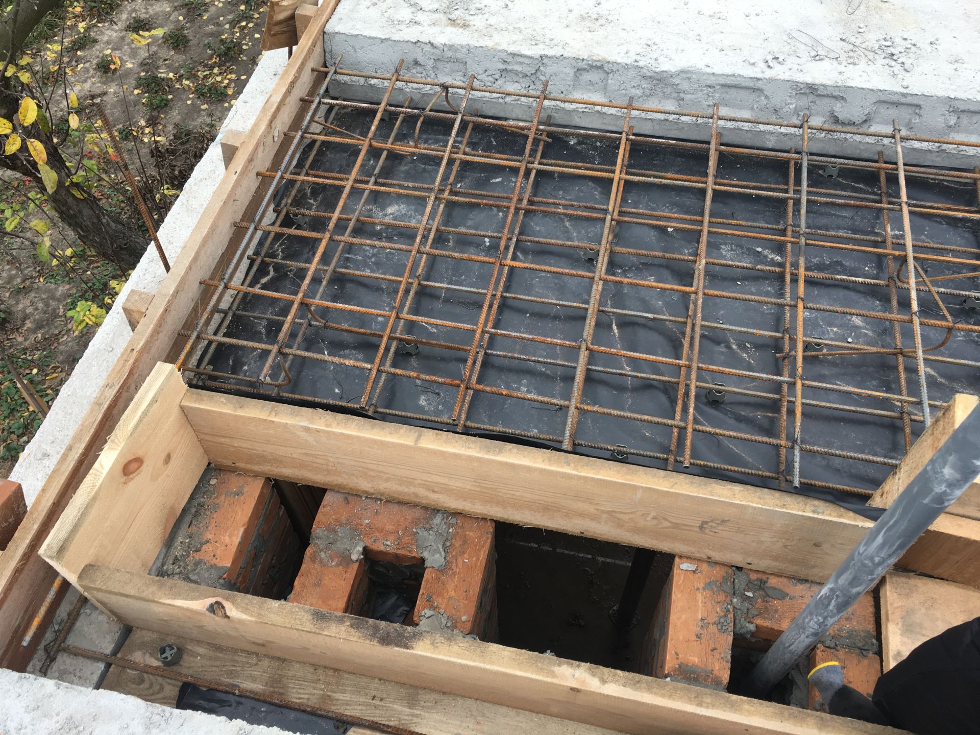

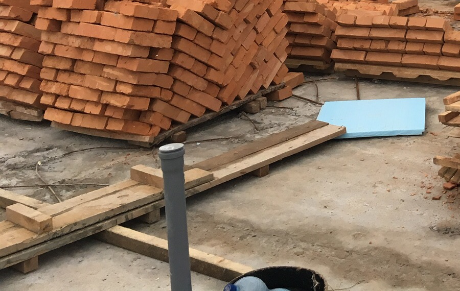

AudioFil Опубліковано: 12 березня 2018 Автор Поділитись Опубліковано: 12 березня 2018 и ее чуть-чуть фото (в предыдущее сообщение не влезли): 8 Посилання на коментар Поділитися на інших сайтах More sharing options...

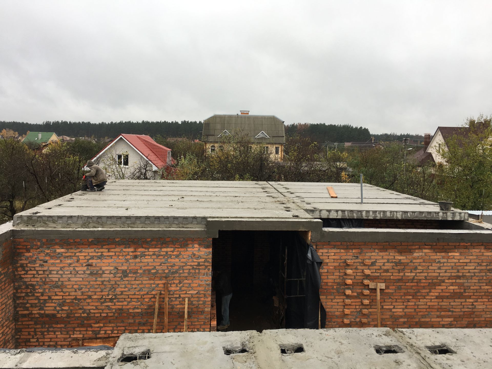

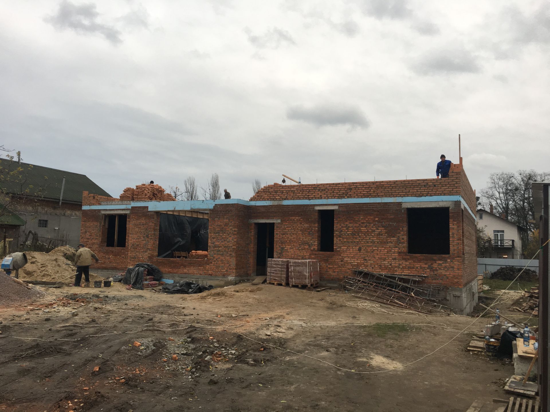

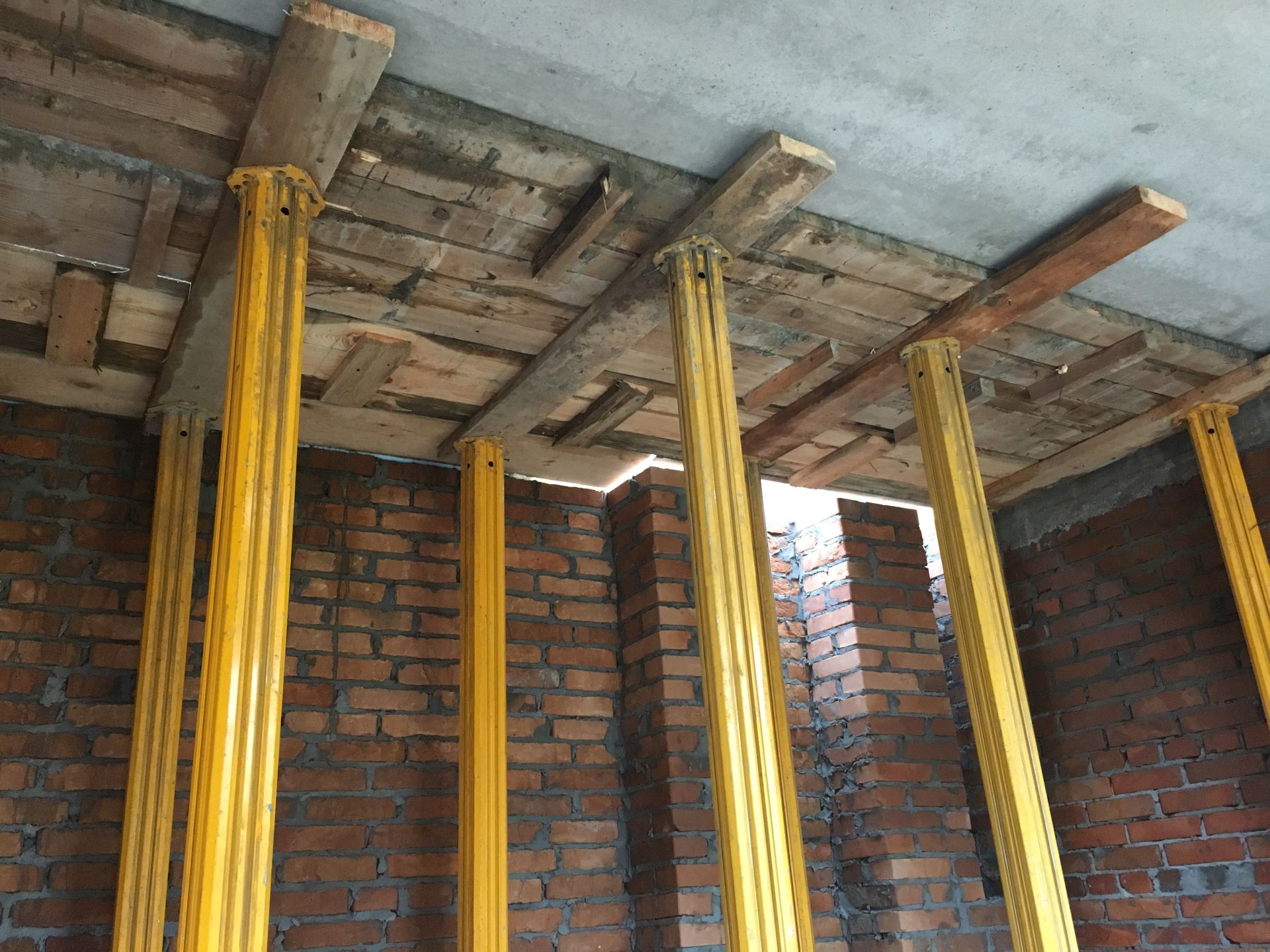

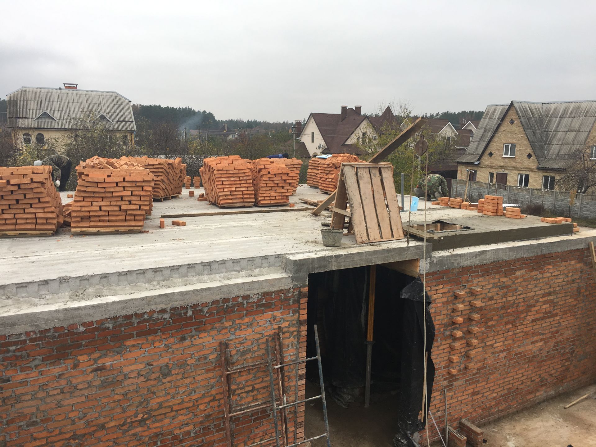

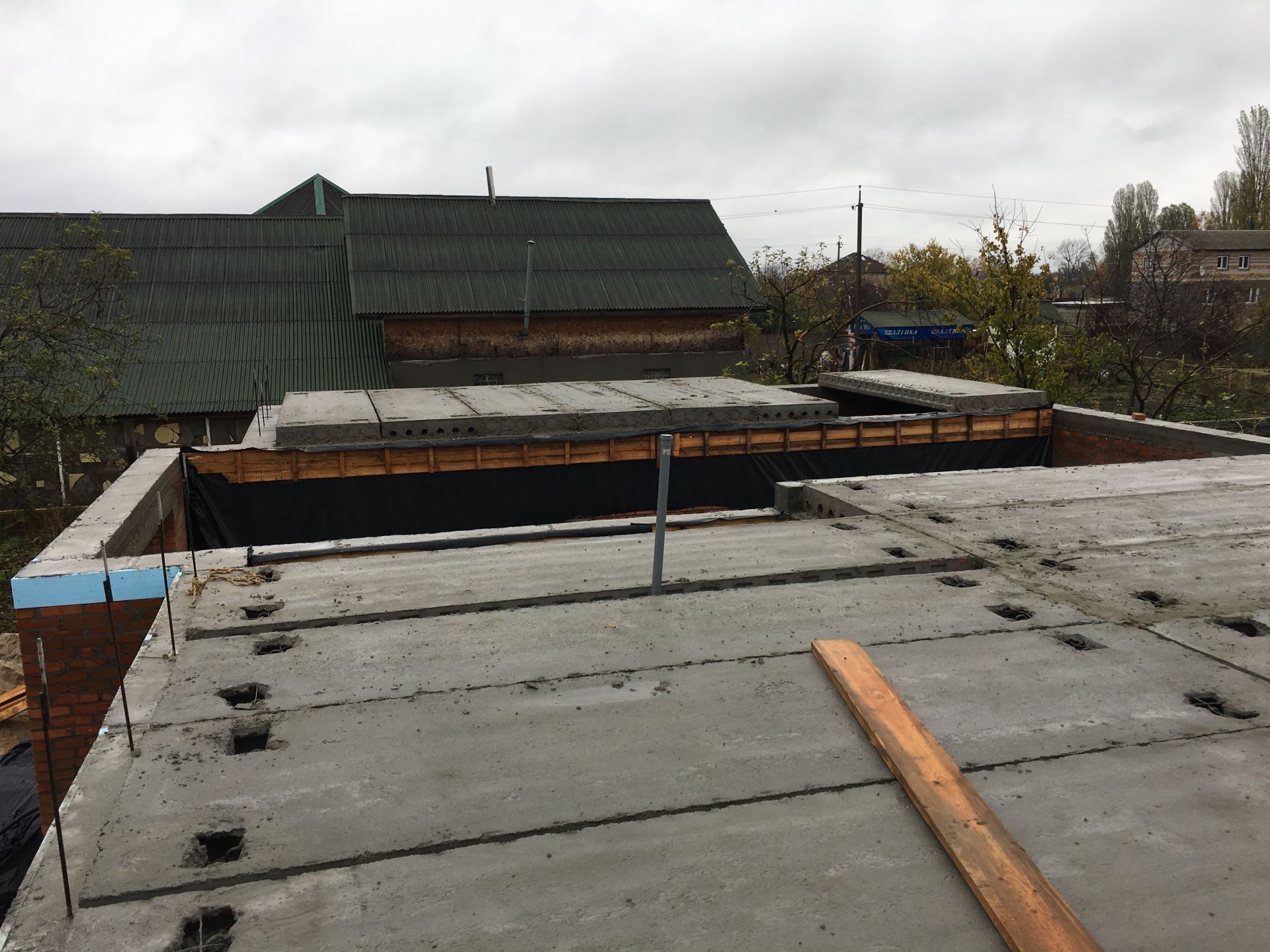

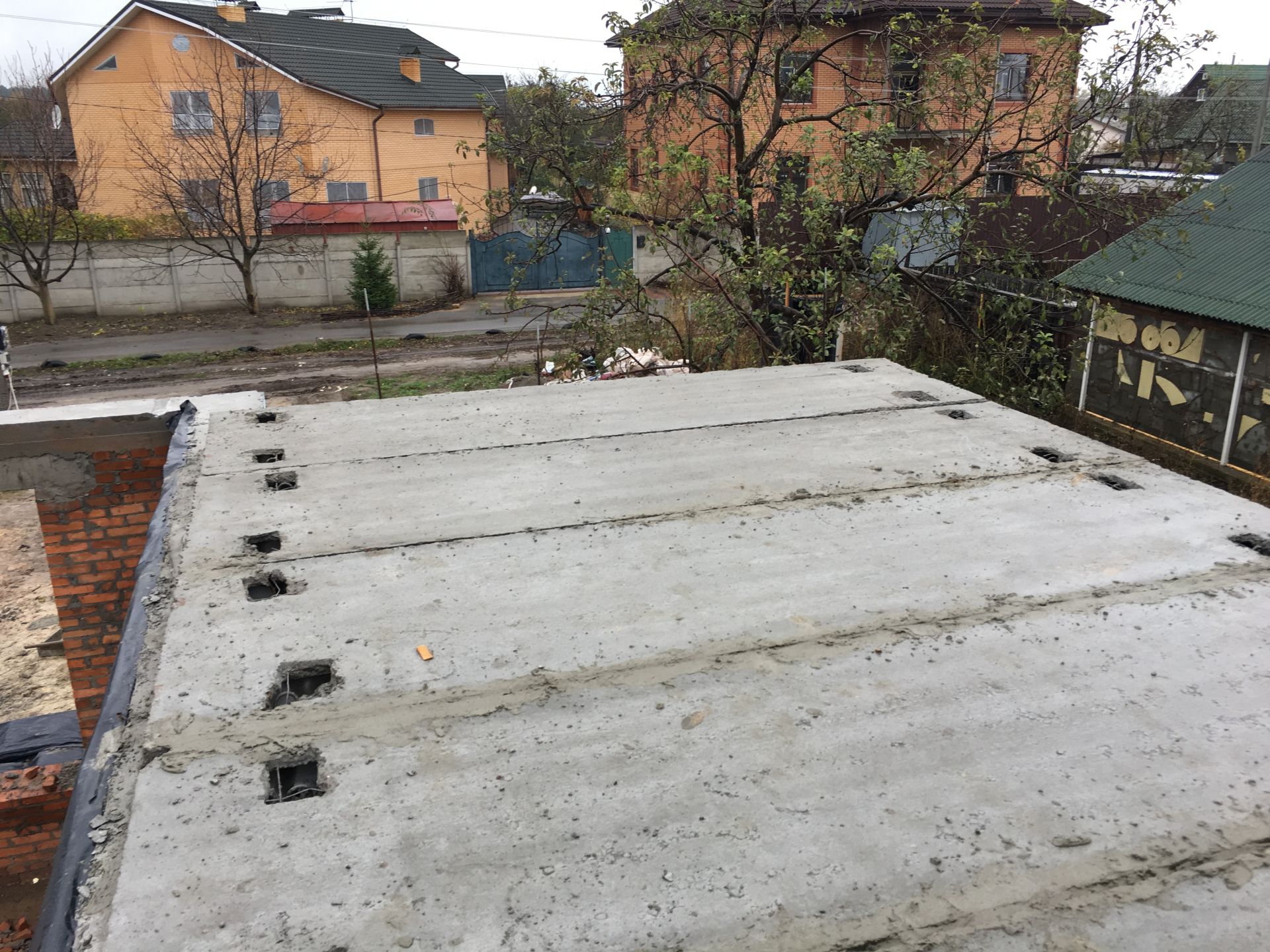

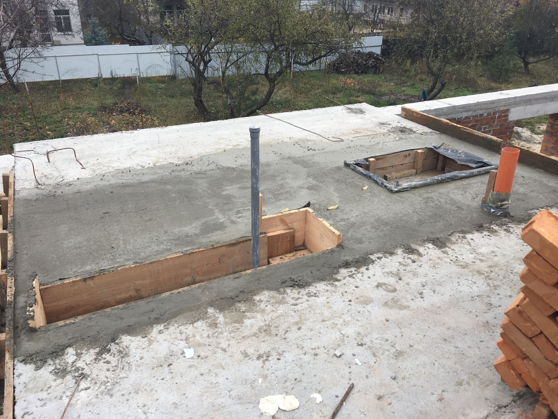

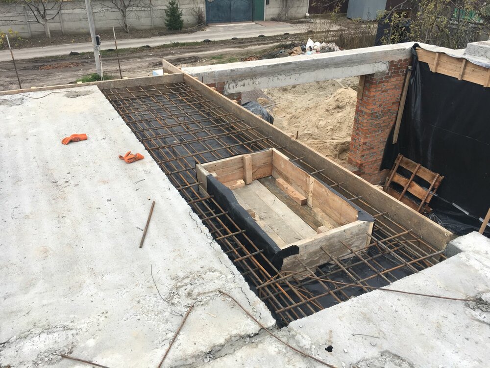

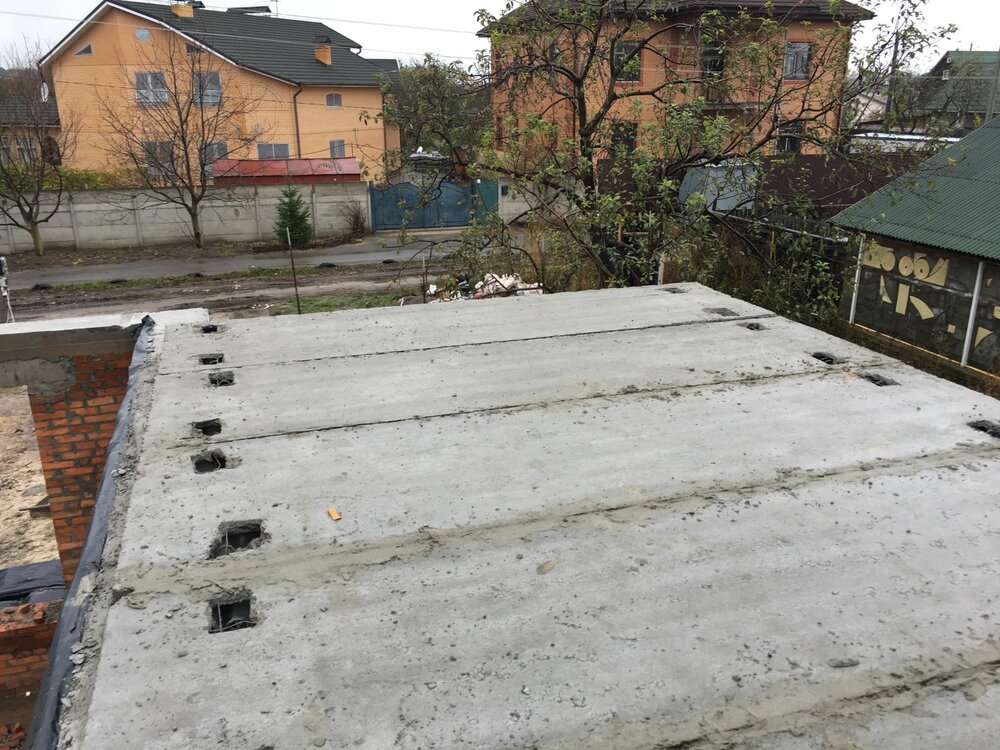

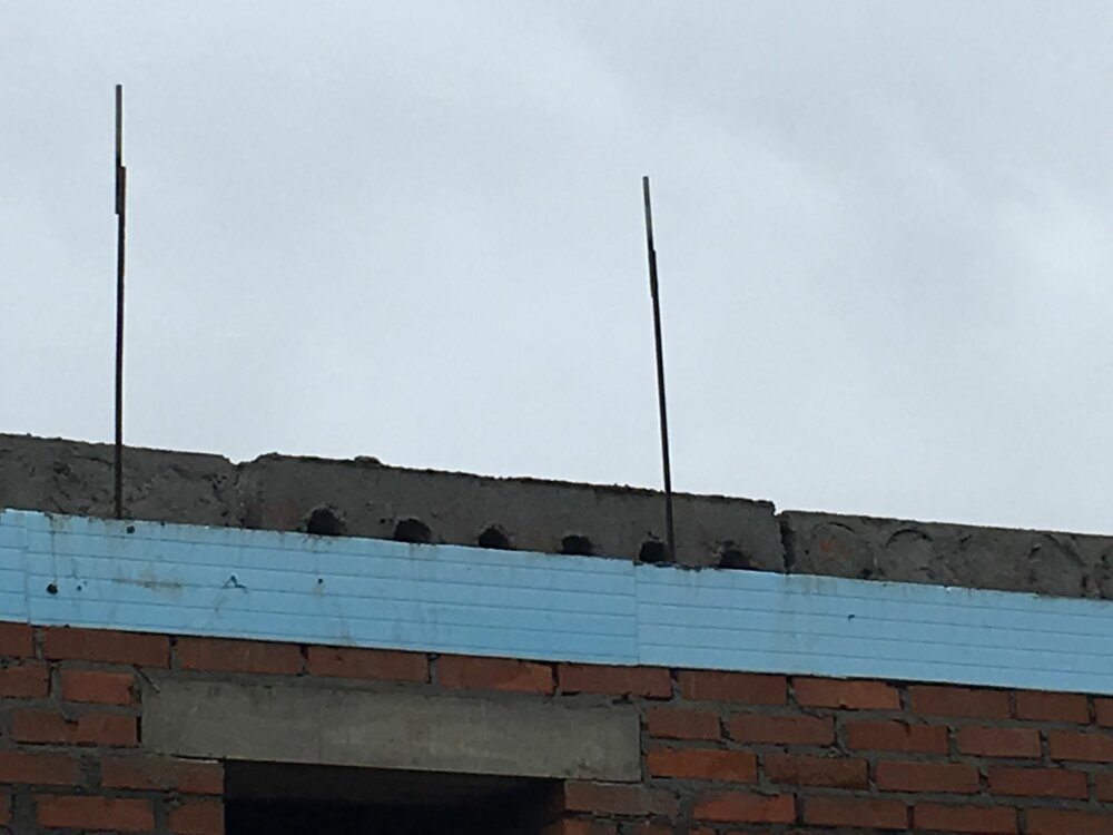

jcb-19 Опубліковано: 13 березня 2018 Поділитись Опубліковано: 13 березня 2018 Скажите, а чего вы плиты положили, почему монолитом не залили? Посилання на коментар Поділитися на інших сайтах More sharing options...
Dendnepr Опубліковано: 13 березня 2018 Поділитись Опубліковано: 13 березня 2018 Предполагаю: дорого, долго, тяжелее 1 Посилання на коментар Поділитися на інших сайтах More sharing options...
AudioFil Опубліковано: 13 березня 2018 Автор Поділитись Опубліковано: 13 березня 2018 Скажите, а чего вы плиты положили, почему монолитом не залили? Плитами вроде бы как дешевле и намного быстрее, времени растягивать удовольствие совсем не было, с самого начала в проекте предполагались плиты Посилання на коментар Поділитися на інших сайтах More sharing options...

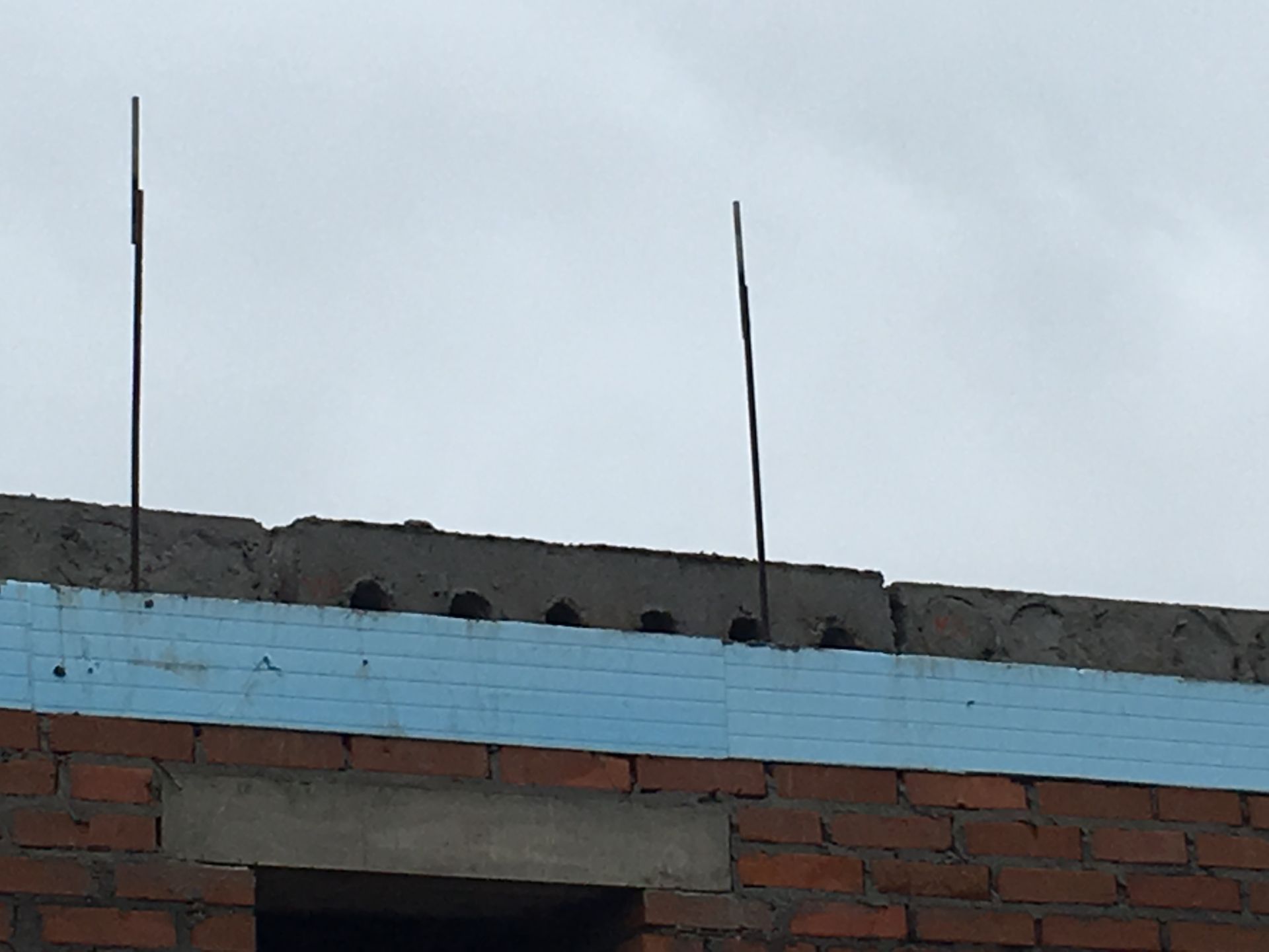

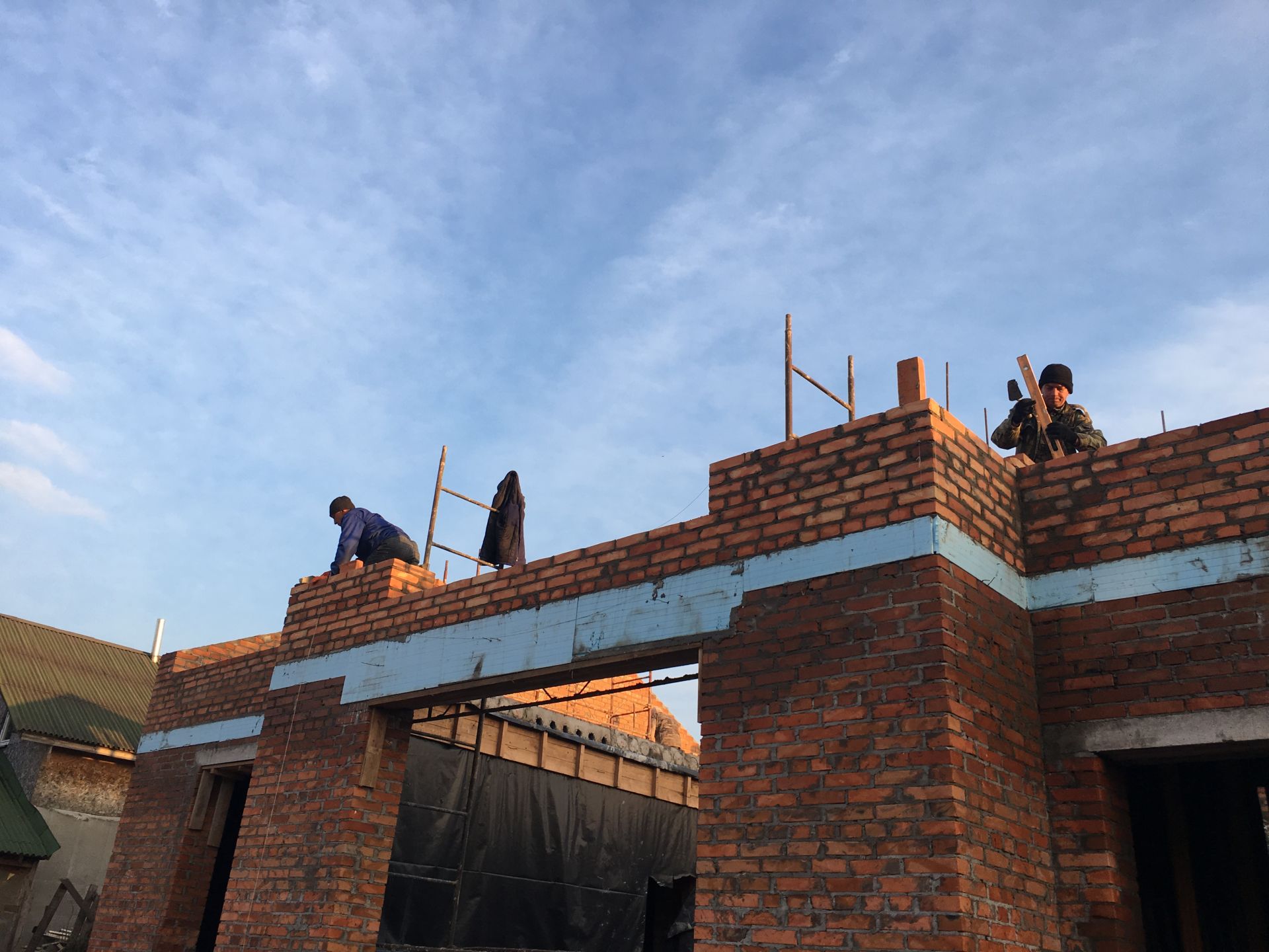

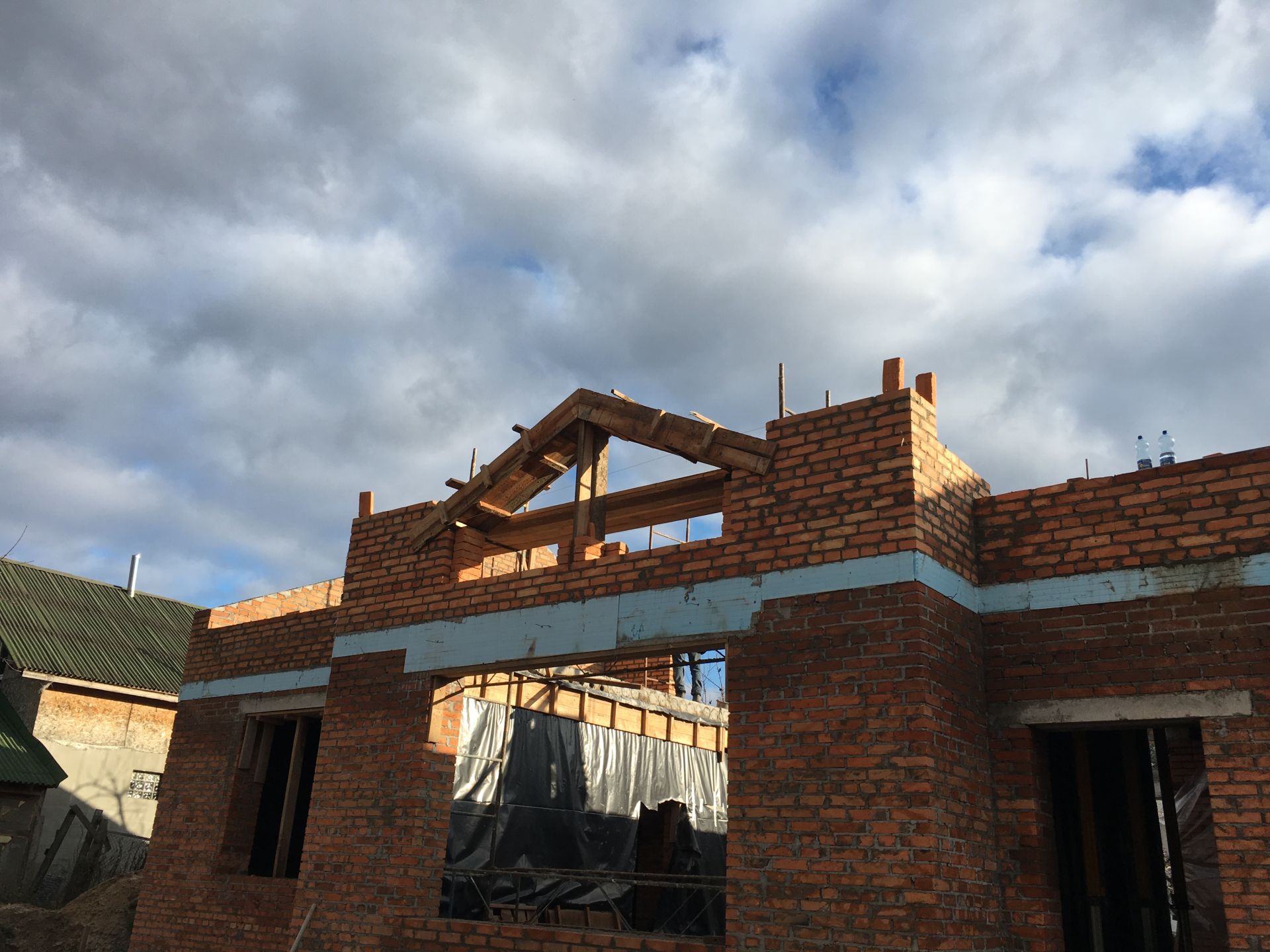

JFK Опубліковано: 13 березня 2018 Поділитись Опубліковано: 13 березня 2018 А зачем армпояс и зачем его отдельно утепляли? 1 Посилання на коментар Поділитися на інших сайтах More sharing options...
Gitan Опубліковано: 13 березня 2018 Поділитись Опубліковано: 13 березня 2018 Не увидел перевязки плит. 2 Посилання на коментар Поділитися на інших сайтах More sharing options...
Татьяна5 Опубліковано: 13 березня 2018 Поділитись Опубліковано: 13 березня 2018 Плитами вроде бы как дешевле и намного быстрее, времени растягивать удовольствие совсем не было, с самого начала в проекте предполагались плиты а почему вообще на плитах остановились? есть же понятное решение для таких пролетов - кровельные фермы просто интересно 1 Посилання на коментар Поділитися на інших сайтах More sharing options...

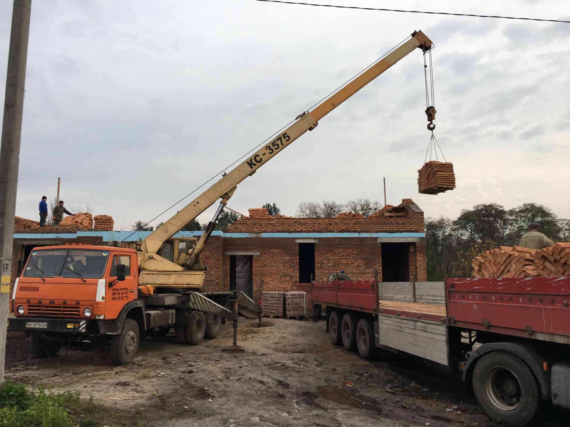

jcb-19 Опубліковано: 13 березня 2018 Поділитись Опубліковано: 13 березня 2018 Плитами вроде бы как дешевле и намного быстрее, времени растягивать удовольствие совсем не было, с самого начала в проекте предполагались плиты Ясно. Ну на счет дешевле и дольше, я бы сильно поспорил. Если взять плиты + армопояс + кран (в вашем случае два раза) + доставка + неизбежные монолитные участки (совмещение двух технологий) + стяжка, сильно сомневаюсь что по времени и по стоимости это будет сильно меньше. 1 Посилання на коментар Поділитися на інших сайтах More sharing options...
AudioFil Опубліковано: 13 березня 2018 Автор Поділитись Опубліковано: 13 березня 2018 А зачем армпояс и зачем его отдельно утепляли? Армопояс как я понимаю для равномерного распределения нагрузки от перекрытия и кровли, утепляли его если честно не знаю зачем, это было предложение от прораба, которое одобрил архитектор. Добавлено через 1 минуту Не увидел перевязки плит. Плиты перевязаны между собой крест-накрест толстой стальной проволокой, не нашел эту фотографию, но перевязка есть. Добавлено через 1 минуту а почему вообще на плитах остановились? есть же понятное решение для таких пролетов - кровельные фермы просто интересно Тут рациональности нет - личная прихоть заказчика, я не люблю деревянные перекрытия Добавлено через 1 минуту Ясно. Ну на счет дешевле и дольше, я бы сильно поспорил. Если взять плиты + армопояс + кран (в вашем случае два раза) + доставка + неизбежные монолитные участки (совмещение двух технологий) + стяжка, сильно сомневаюсь что по времени и по стоимости это будет сильно меньше. Возможно, хотя стяжки у меня нет, дом одноэтажный, в любом случае у меня не было в запасе 3-4 недели на монолит. 4 Посилання на коментар Поділитися на інших сайтах More sharing options...
JohnnyD Опубліковано: 13 березня 2018 Поділитись Опубліковано: 13 березня 2018 Ясно. Ну на счет дешевле и дольше, я бы сильно поспорил. И я бы поспорил. В свое время у меня была такая история - плиты с монолитным участком vs. монолит. В одном периоде времени считал и вышли дешевле плиты. Считал позже - так же плиты дешевле. Перед самим устройством перекрытия вышел монолит немного дешевле плит (несколько тыщ грн.). Но монолит, как по мне, более привлекателен. Естественно речь идет о комплексе. На плитное и монолитное перекрытие имелись проекты. Вывод - нужно сравнивать непосредственно перед заказом и работами. На счет дольше. Монолитное перекрытие от сборки опалубки до ее снятия - 17 дней. На счет стяжки. Так получилось, что закончился бензин на виброрейке (хотя арендодатель заявил, что бака хватит с головой) и плита вышла не совсем ровной местами. В моем случае не страшно, в ином пришлось бы тянуть выравнивающую стяжку. Так что всякое бывает 1 Посилання на коментар Поділитися на інших сайтах More sharing options...

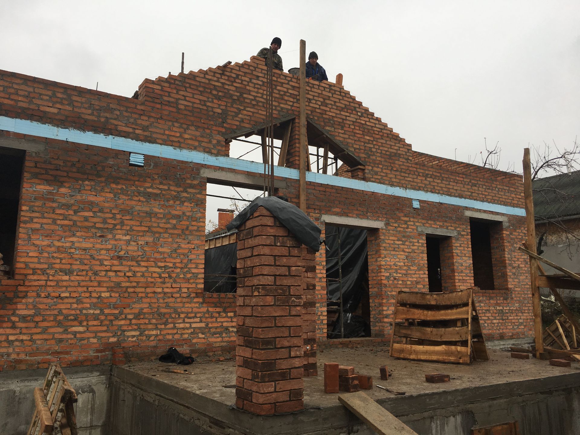

MAESTRO DNEPR Опубліковано: 13 березня 2018 Поділитись Опубліковано: 13 березня 2018 ...предложение от прораба... ...воооот, ситуация понемногу проясняется... а почему этот же прораб не взялся за крышу? ...и каким боком на горизонте появился Крышник? Добавлено через 1 минуту ... я бы поспорил. не советую, проспорите ...просто поверьте моему опыту. Посилання на коментар Поділитися на інших сайтах More sharing options...
JohnnyD Опубліковано: 13 березня 2018 Поділитись Опубліковано: 13 березня 2018 не советую, проспорите ...просто поверьте моему опыту. А зачем мне верить или нет. Есть факт личного опыта. И факт как в одну, так и вторую сторону. Посилання на коментар Поділитися на інших сайтах More sharing options...

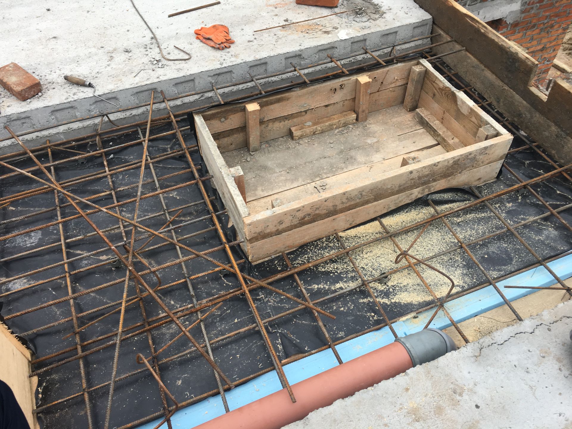

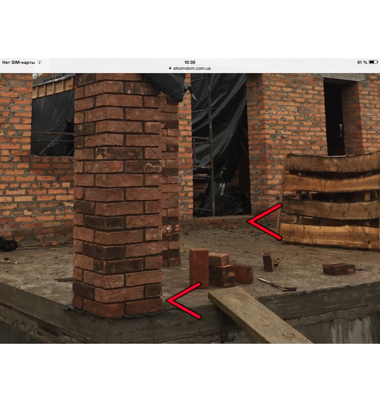

Скромный прораб Опубліковано: 13 березня 2018 Поділитись Опубліковано: 13 березня 2018 Лицевой на столбике от плиты, а на входной порог в два ряда, будете ставить опалубку и доливаться? По цоколю. Вроде как более чем серьезный подход, а на цоколь что? Плиточку лепить? Посилання на коментар Поділитися на інших сайтах More sharing options...

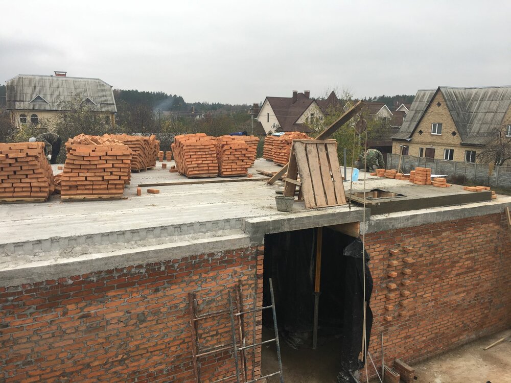

AudioFil Опубліковано: 13 березня 2018 Автор Поділитись Опубліковано: 13 березня 2018 Не увидел перевязки плит. Вот тут видно перевязку: 2 Посилання на коментар Поділитися на інших сайтах More sharing options...

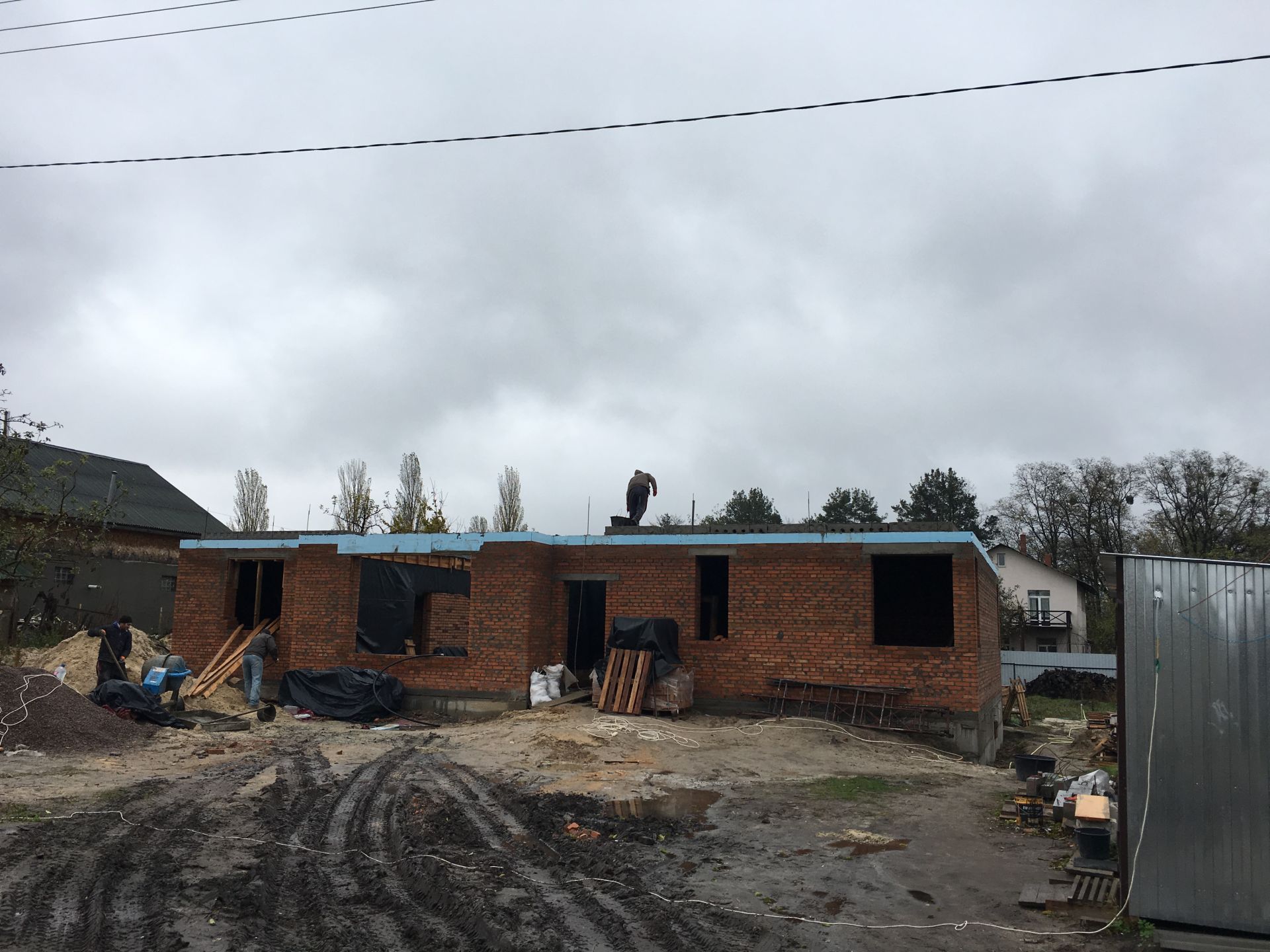

AudioFil Опубліковано: 13 березня 2018 Автор Поділитись Опубліковано: 13 березня 2018 ...воооот, ситуация понемногу проясняется... а почему этот же прораб не взялся за крышу? ...и каким боком на горизонте появился Крышник?. Крышу стартовали в конце ноября, я решил, что для строительства крыши зимой нужен опыт и узкая специализация. Кроме того строителей, которые строили мне стены и фундамент приходилось оч тщательно контролировать, бывать на стройке ежедневно и все проверять. Нанимая Крышника я надеялся этой ситуации избежать, как показала практика целей своих я достиг лишь частично. Добавлено через 3 минуты Лицевой на столбике от плиты, а на входной порог в два ряда, будете ставить опалубку и доливаться? По цоколю. Вроде как более чем серьезный подход, а на цоколь что? Плиточку лепить? На террасе или буду доливать стяжку, или положу лаги и на них террасную доску, еще не решил. Цоколь будет утепляться и чем-то отделываться, плиткой или камнем 1 Посилання на коментар Поділитися на інших сайтах More sharing options...
MAESTRO DNEPR Опубліковано: 13 березня 2018 Поділитись Опубліковано: 13 березня 2018 А зачем мне верить или нет. Есть факт личного опыта. И факт как в одну, так и вторую сторону. Ок, давайте цифрами... считаем только материалы... ...квадратный метр плиты перекрытия в прошлом году стоил около 430 грн + доставка и кран, "жменя" цемента и КамАЗ песка. квадратный метр монолита... бетон В25П4 1700*0,22=374 грн + ар-ра 18000*0,02=360 грн + аренда стоек и фанеры на месяц и их охрана на объекте + бетононасос + расходники. ... стоимость работ находится в ещё большей пропорции. п.с. спорить не о чем... Посилання на коментар Поділитися на інших сайтах More sharing options...
jcb-19 Опубліковано: 13 березня 2018 Поділитись Опубліковано: 13 березня 2018 Добавлено через 1 минуту не советую, проспорите ...просто поверьте моему опыту. Можете разъяснить почему? Посилання на коментар Поділитися на інших сайтах More sharing options...
JohnnyD Опубліковано: 13 березня 2018 Поділитись Опубліковано: 13 березня 2018 Ок, давайте цифрами... считаем только материалы... ...квадратный метр плиты перекрытия в прошлом году стоил около 430 грн + доставка и кран, "жменя" цемента и КамАЗ песка. квадратный метр монолита... бетон В25П4 1700*0,22=374 грн + ар-ра 18000*0,02=360 грн + аренда стоек и фанеры на месяц и их охрана на объекте + бетононасос + расходники. ... стоимость работ находится в ещё большей пропорции. п.с. спорить не о чем... Вы точно все сообщение прочитали? Я считал трижды с разницей во времени. 2 раза дешевле было плитами, один раз перед самим устройством - монолит. Выходило по-разному. Вы мне среднее по палате, а я говорю здесь и сейчас. Зачем знать сколько было в 2007 году. Посилання на коментар Поділитися на інших сайтах More sharing options...
shneider_vova Опубліковано: 13 березня 2018 Поділитись Опубліковано: 13 березня 2018 Вот тут видно перевязку: мне кажется, это порнография. Тут бы кто-то более опытный прокомментировал. Гляньте, как в проекте. У меня была арматура 10 гладкая, приваренная к петлям - то есть как бы в натяг. А тут вижу просто расход толстой проволоки. От чего она? Если от аварийного обрушения плит, то наверное, может помочь, а если в качестве обвязки плит, то без натяга не работает. Но раз есть монолитные пояса, то не так актуально Посилання на коментар Поділитися на інших сайтах More sharing options...
