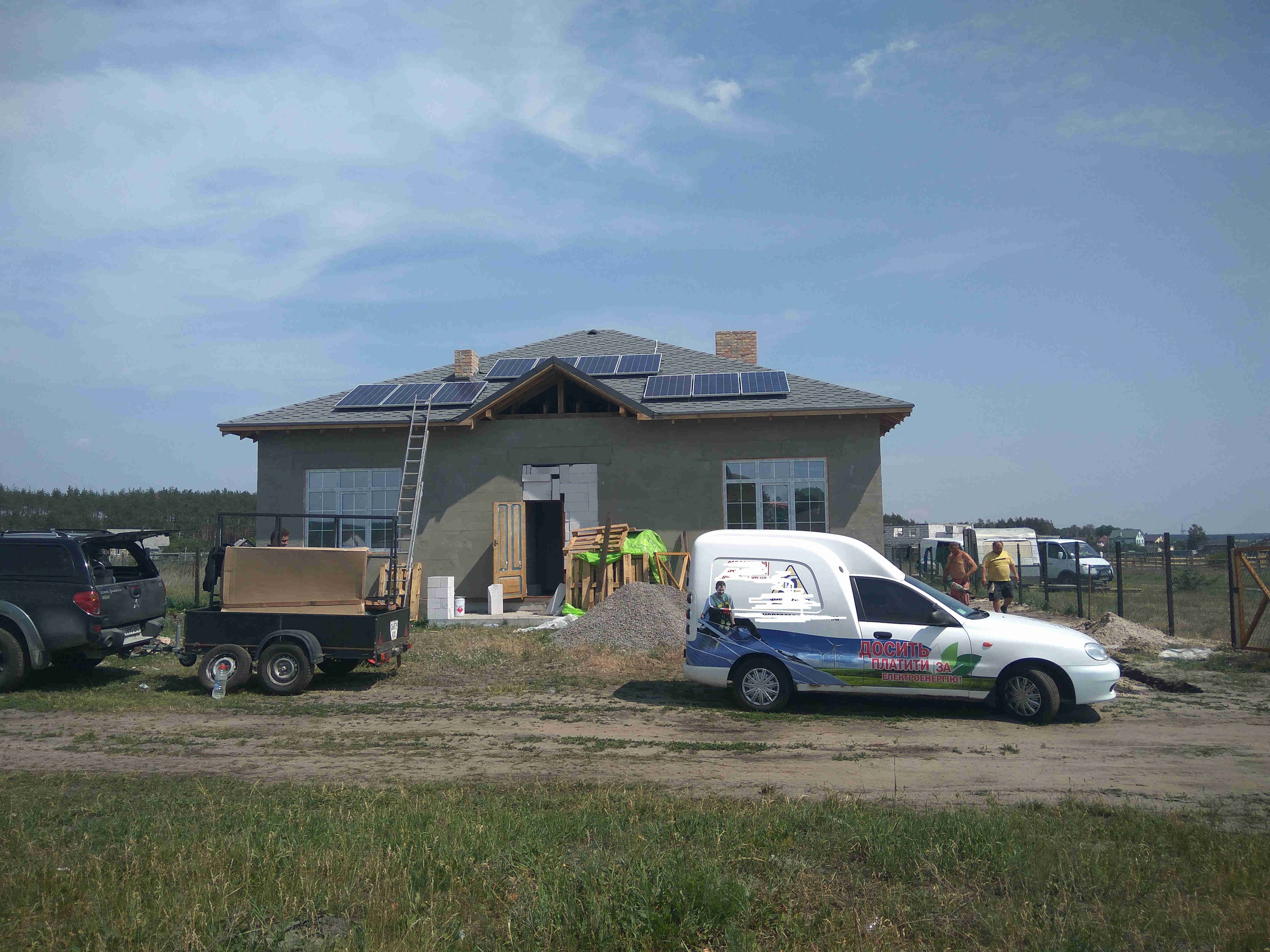

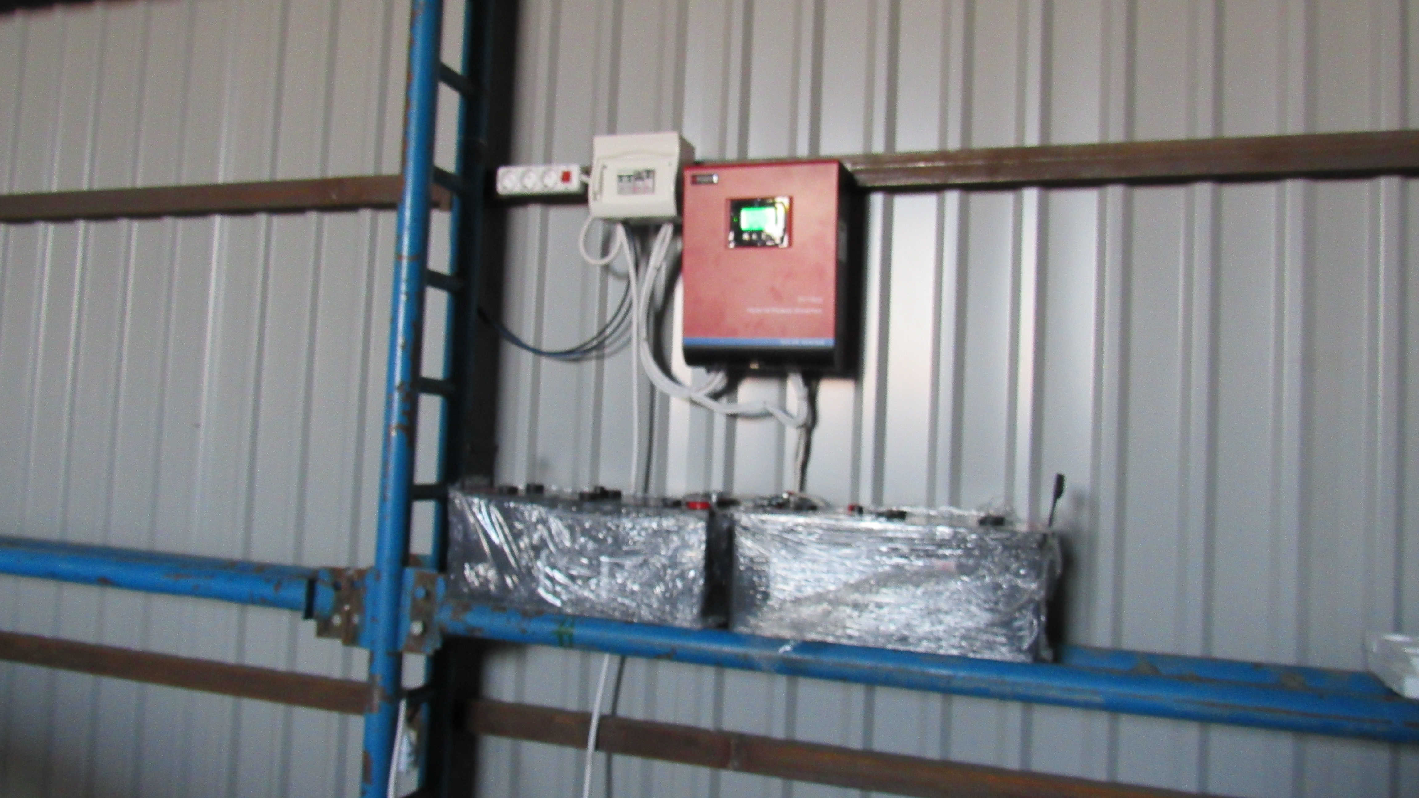

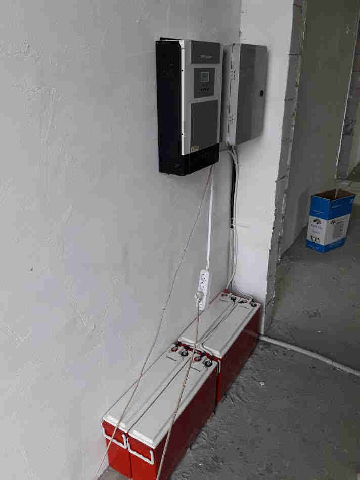

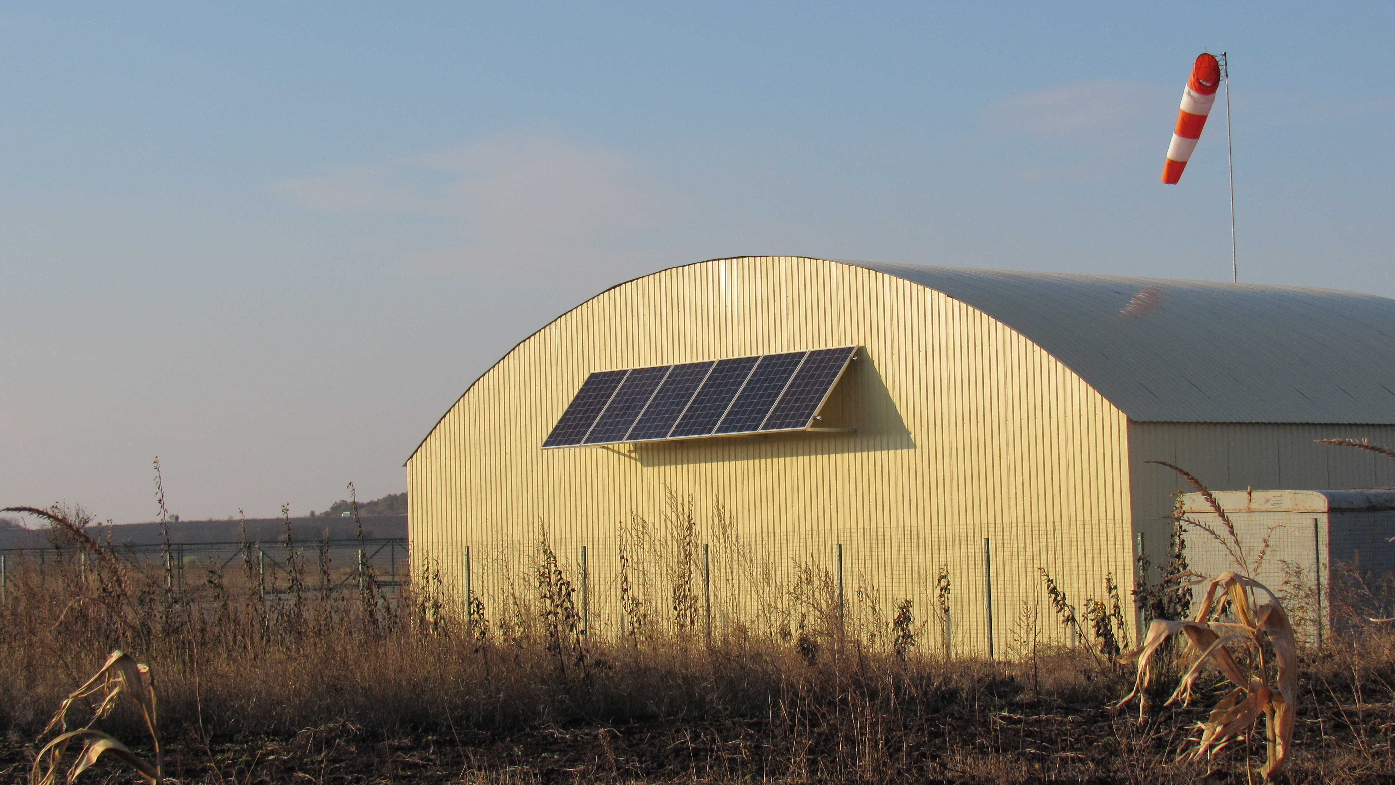

Dalet Опубліковано: 7 березня 2018 Поділитись Опубліковано: 7 березня 2018 Все возможно! Вот это дом, у него не было подключения к электрике, и в обозримом будущем с этим были вопросы, по этому решение было автономка: Но стирать, гладить и прочее мощное работает от генератора, ибо заряд АКБ на такие нагрузки быстро иссякает. Вот еще анграр: есть еще примеры, если нужно. Сейчас доступны специальные гибридные инверторы, так сказать решение из одной коробки. Вопрос только в понимании что это не бесконечный источник энергии, что чем больше потребление тем на меньше времени хватит АКБ, и самое важное что АКБ это расходный материал. 2 Посилання на коментар Поділитися на інших сайтах More sharing options...
