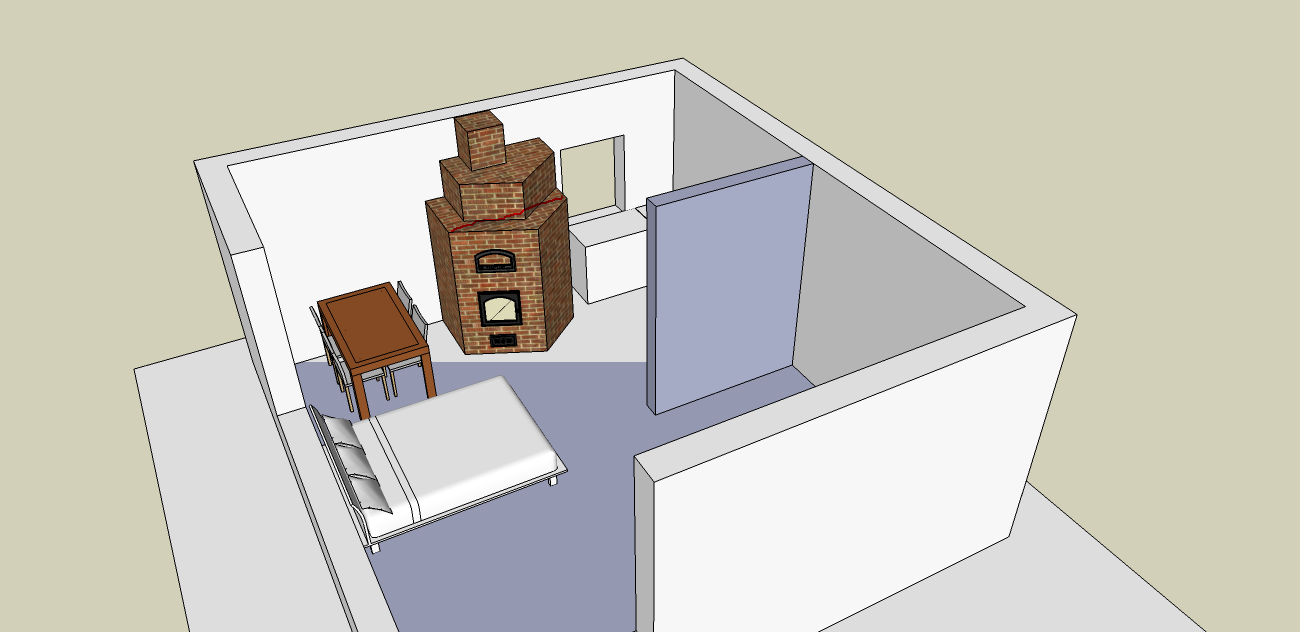

lobane Опубліковано: 13 березня 2018 Поділитись Опубліковано: 13 березня 2018 Для идиотов из печников поясняю. Есть функциональное зонирование помещения. И нужно понимать где будет зона отдыха перед камином и куда он должен смотреть. Стеклянной дверки это тоже касается в полной мере. Расположение мебели позволяет понять это. Но если топикстартер еще не знает как он будет жить в этом доме, то это не моя беда. Пожалуй идиот здесь только Вы. Вам даже ТС далекий от печей объяснил насчет мебели. И все печники здесь пришли к мнению что расположение по красному варианту оптимально. Может Вы другое место укажите для печи на плане более оптимальное, посмеемся вместе? А Вы нам еще умных слов накидайте про функциональное зонирование, экспликация и прочую лабуду. Торгаши они такие им что мать продать, что родину, что совесть, деньги не пахнут. Сказали А говорите Б к чему тянуть сколько стоит у Вас экспликация? Посилання на коментар Поділитися на інших сайтах More sharing options...
вогнистый владимир Опубліковано: 13 березня 2018 Поділитись Опубліковано: 13 березня 2018 И все печники здесь пришли к мнению что расположение по красному варианту оптимально. Может Вы другое место укажите для печи на плане более оптимальное, . Я за синий вариант -так сказать угловая печь/ аля -камин/ Но щиток в простенок до и Красного. И с нагревом о стенку щитка -наружного воздуха. Наружный нагретый воздух подается в холл и спальню. Посилання на коментар Поділитися на інших сайтах More sharing options...
salix Опубліковано: 13 березня 2018 Поділитись Опубліковано: 13 березня 2018 Пожалуй идиот здесь только Вы. Вам даже ТС далекий от печей объяснил насчет мебели. И все печники здесь пришли к мнению что расположение по красному варианту оптимально. Может Вы другое место укажите для печи на плане более оптимальное, посмеемся вместе? А Вы нам еще умных слов накидайте про функциональное зонирование, экспликация и прочую лабуду. Торгаши они такие им что мать продать, что родину, что совесть, деньги не пахнут. Сказали А говорите Б к чему тянуть сколько стоит у Вас экспликация? Информация для полных и глубоких д......в. Экспликация помещений это часть архитектурного проекта и работа архитектора дизайнера. Печники этим никогда не занимаются. Никогда не ориентировался на мнение масс если имел свое. И жадность, зависть и ревность считаю самыми гнусными качествами.А Вас на этот счет колбасит непадецки по всем трем пунктам. Посилання на коментар Поділитися на інших сайтах More sharing options...

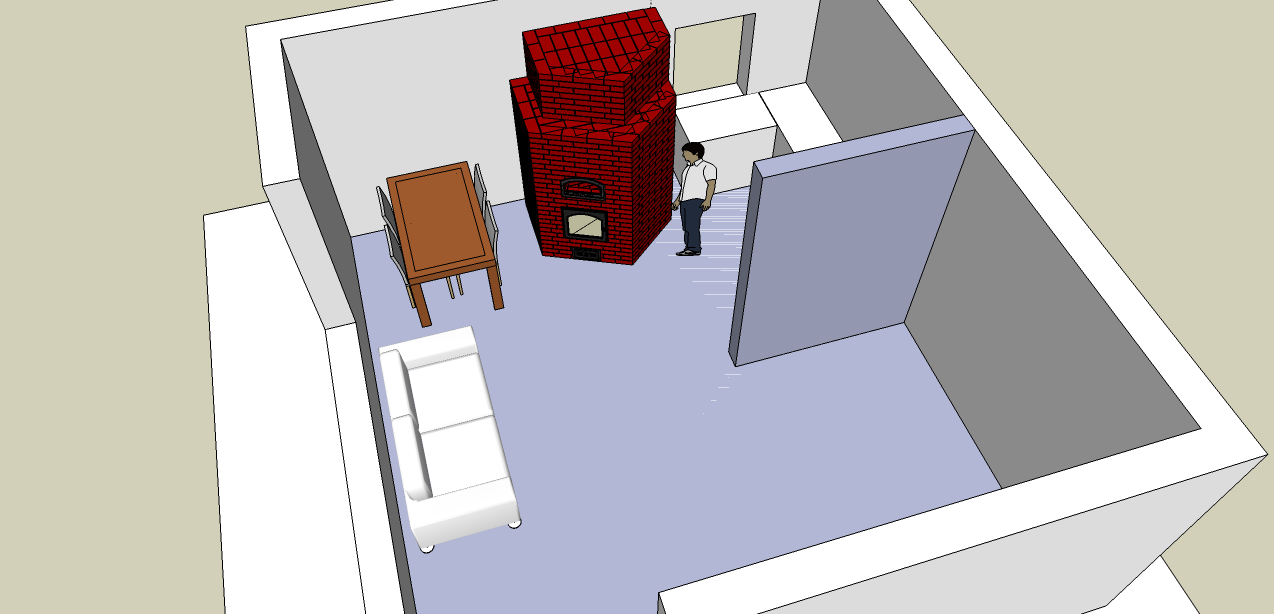

salix Опубліковано: 13 березня 2018 Поділитись Опубліковано: 13 березня 2018 Чем меньше дом, тем тщательней его нужно проектировать. Почему важна расстановка мебели видно из рисунков. Случай из практики. Расстановка мебели подсказала форму печи. Стандартная четырехугольная конструкция там никак не вписывалась. Поскольку диван планировался раскладной то, нужно было предусмотреть чтобы он не "упирался" в печь в разложенном виде. 2 Посилання на коментар Поділитися на інших сайтах More sharing options...
StNick Опубліковано: 13 березня 2018 Поділитись Опубліковано: 13 березня 2018 нужно было предусмотреть чтобы он не "упирался" в печь в разложенном виде. что значит не упирался? у меня при раскочегарненной печи жар на полтора метра вперед. Выстоять не возможно. Диван бы уже сгорел. Посилання на коментар Поділитися на інших сайтах More sharing options...
lobane Опубліковано: 13 березня 2018 Поділитись Опубліковано: 13 березня 2018 Чем меньше дом, тем тщательней его нужно проектировать. Почему важна расстановка мебели видно из рисунков. Случай из практики. Расстановка мебели подсказала форму печи. Стандартная четырехугольная конструкция там никак не вписывалась. Поскольку диван планировался раскладной то, нужно было предусмотреть чтобы он не "упирался" в печь в разложенном виде. А я вообще не понимаю зачем в такое маленькое помещение такая большая печь. Может это баня, а не спальня? Можно было сделать меньше и нечего не упиралось бы ни куда. Это просто дичь в такое маленькое помещение ставить такого монстра. 3 Посилання на коментар Поділитися на інших сайтах More sharing options...
вогнистый владимир Опубліковано: 13 березня 2018 Поділитись Опубліковано: 13 березня 2018 Чем меньше дом, тем тщательней его нужно проектировать. Почему важна расстановка мебели видно из рисунков. Случай из практики. Расстановка мебели подсказала форму печи. Стандартная четырехугольная конструкция там никак не вписывалась. Поскольку диван планировался раскладной то, нужно было предусмотреть чтобы он не "упирался" в печь в разложенном виде. В комнате есть небольшой простенок .В угол у этому простенку и ставь топку. Щиток в простенке и труба в конек. Монстр -не к чему. 1 Посилання на коментар Поділитися на інших сайтах More sharing options...
salix Опубліковано: 13 березня 2018 Поділитись Опубліковано: 13 березня 2018 А я вообще не понимаю зачем в такое маленькое помещение такая большая печь. Может это баня, а не спальня? Можно было сделать меньше и нечего не упиралось бы ни куда. Это просто дичь в такое маленькое помещение ставить такого монстра. Вы вообще много чего не знаете и не понимате, "эксперт". Все там правильно сделано и на практике проверено. Обогреваемая площадь там больше 50 кв.м. плюс лестница на второй этаж. Мощность печи отдаваемая в помещение примерно 3,5 киловатта. И еще удивляет ваша способность судить о том, чего не знаете до конца. Обсуждать эту печь, а тем более с вами, не вижу смысла. Добавлено через 8 минут что значит не упирался? у меня при раскочегарненной печи жар на полтора метра вперед. Выстоять не возможно. Диван бы уже сгорел. Правильно. Это картинки эскизы, а не реальные фото. Печь строилась когда никакой мебели не было. Поэтому я и написал " нужно было предусмотреть чтобы он не "упирался" в печь", то есть был на необходимом расстоянии от печи. Добавлено через 16 минут В комнате есть небольшой простенок .В угол у этому простенку и ставь топку. Щиток в простенке и труба в конек. Монстр -не к чему. Вот интересно.Как вы определили 1. Что это монстр? Какие по вашему там размеры печи? 2. Что там действительно была возможность вставить любимый Вами щиток в простенок? 2 Посилання на коментар Поділитися на інших сайтах More sharing options...
вогнистый владимир Опубліковано: 13 березня 2018 Поділитись Опубліковано: 13 березня 2018 Вот интересно.Как вы определили 1. Что это монстр? Какие по вашему там размеры печи? 2. Что там действительно была возможность вставить любимый Вами щиток в простенок? №1 -размер определяется по количеству кирпичей. №2 - Вам по месту видней , что и как. Но на вашей схемке -простеночек стоит. Проектирование домов под печное отопление -хромает на обе ноги. Как и вентиляция домов с печным отоплением - на обе ноги. 1 Посилання на коментар Поділитися на інших сайтах More sharing options...
lobane Опубліковано: 13 березня 2018 Поділитись Опубліковано: 13 березня 2018 Раз уж на то пошло то там прекрасно становиться прямоугольная печь(красная линия). И размеры бы были ее меньше. А так Вы наоборот приблизили ее еще ближе к дивану. А размер печи по кирпичам можно прикинуть и по телу которое рядом стоит. Такая печь в легкую может отопить 60 квадратов. А учитывая как сейчас утепляются и то что Вы делаете "правильные печи" которые лучше не правильных то думаю квадратов и 100 отопит. И расположение порадовало даже если это 50 квадратов. Печь монстр в одном углы дома. На диване загорать наверно можно будет от дверки топочной, а в другом конце дома можно будет голову остудить. Про второй этаж тоже улыбнуло. Вам уже сказали что ее оптимально на месте простенка было установить. Хотя может технически это там невозможно, чем Вы можите оправдаться. И еще удивляет ваша способность судить о том, чего не знаете до конца. Обсуждать эту печь, а тем более с вами, не вижу смысла.Слив защитан второй раз Посилання на коментар Поділитися на інших сайтах More sharing options...
salix Опубліковано: 13 березня 2018 Поділитись Опубліковано: 13 березня 2018 Раз уж на то пошло то там прекрасно становиться прямоугольная печь(красная линия). И размеры бы были ее меньше. А так Вы наоборот приблизили ее еще ближе к дивану. А размер печи по кирпичам можно прикинуть и по телу которое рядом стоит. Такая печь в легкую может отопить 60 квадратов. А учитывая как сейчас утепляются и то что Вы делаете "правильные печи" которые лучше не правильных то думаю квадратов и 100 отопит. И расположение порадовало даже если это 50 квадратов. Печь монстр в одном углы дома. На диване загорать наверно можно будет от дверки топочной, а в другом конце дома можно будет голову остудить. Про второй этаж тоже улыбнуло. Вам уже сказали что ее оптимально на месте простенка было установить. Хотя может технически это там невозможно, чем Вы можите оправдаться. Слив защитан второй раз Клинический случай. Тупость отягощенная безграмотностью. Называется, я там не был, я не знаю что и как в этом доме, я не знаю что просили заказчики, я не знаю что в итоге получилось. Но зато я могу это все нафантазировать, потому что я "охрененный эксперт". 1 Посилання на коментар Поділитися на інших сайтах More sharing options...
