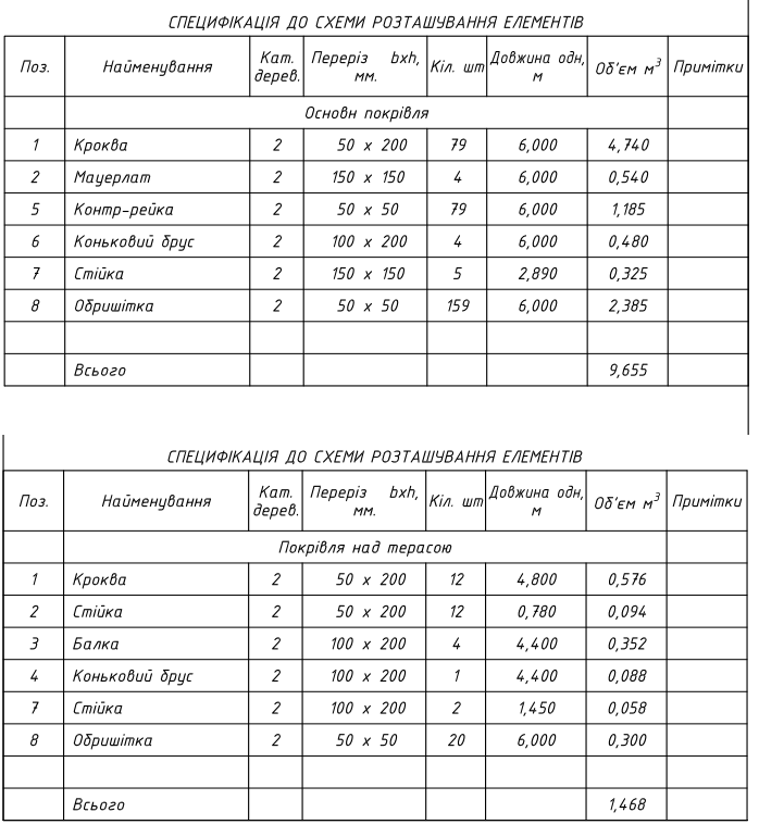

Правильно. Проект по разделам должен уже содержать полные спецификации и внимание! - сметы! :)
Я себе заказывал со сметой. Правда, большинство разделов сметы - это просто переписанные в ексель спецификации из соответствующих разделов... Но то такой проектировщик
вроде было

вроде было[/img]
да, таки спецификация элементов кровли
и проектировщик таки не практик
и это не "чистый" заказ для дерева (не учтены реальные возможные длины древесины)

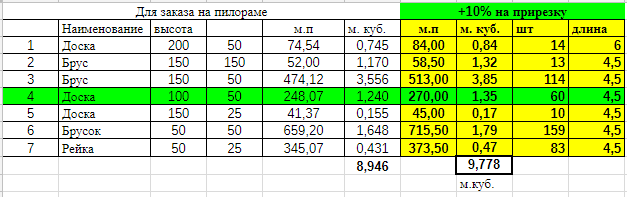

и правда
мне Олег делал ДВЕ специ: одна по проекту и вторая ДЛЯ пилорамы:
вот как выглядит для пилорамы
