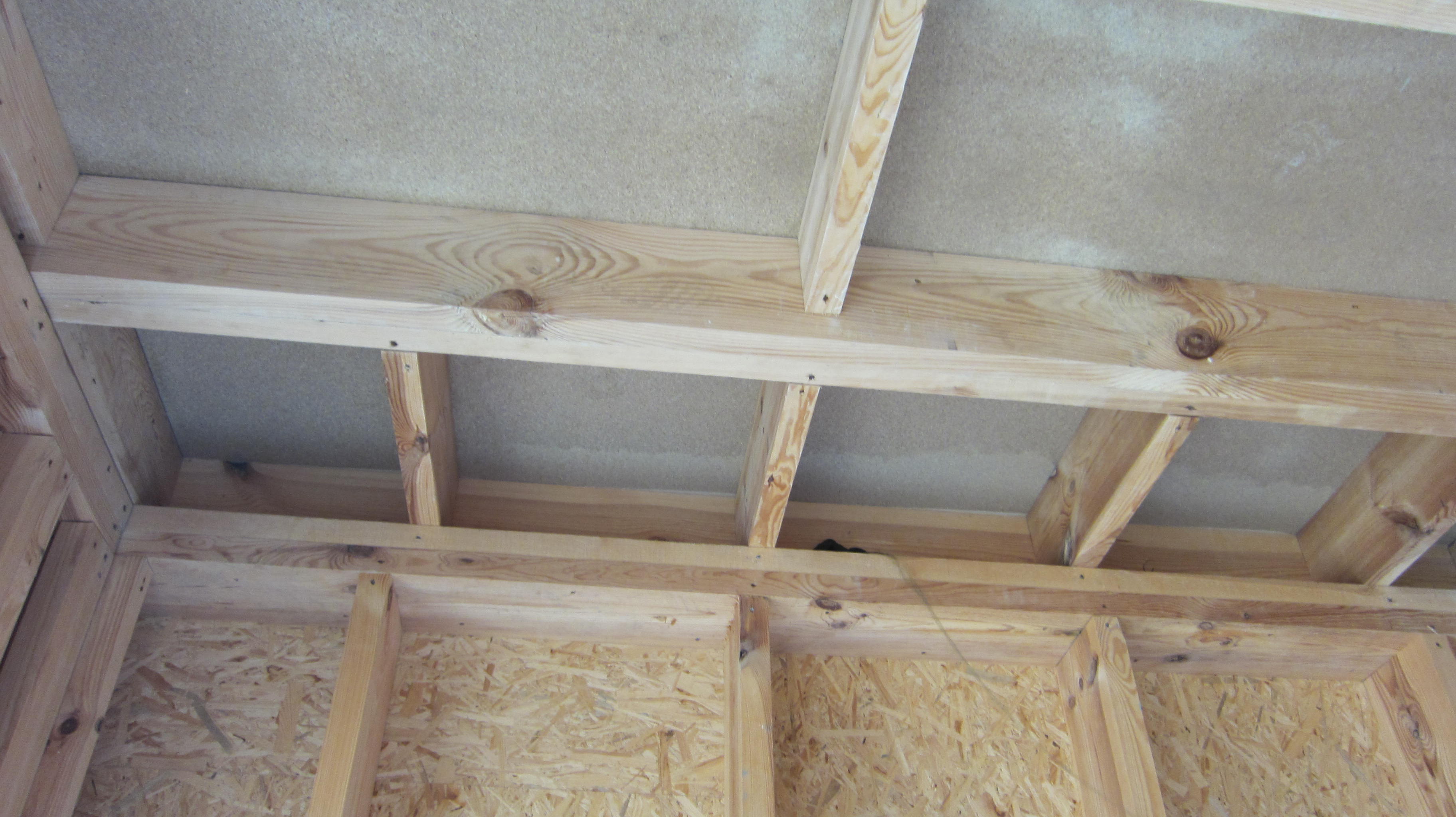

MAESTRO DNEPR Опубліковано: 26 березня 2018 Поділитись Опубліковано: 26 березня 2018 Свежеспиленное дерево могло такое дать в антисептике? Не думаю, пока ни разу такого не было... правда и БС13 я не юзаю... это мачмала, а не антисептик 2 Посилання на коментар Поділитися на інших сайтах More sharing options...

Vikctor Опубліковано: 26 березня 2018 Поділитись Опубліковано: 26 березня 2018 Свежеспиленное дерево могло такое дать в антисептике? Объективности ради - у меня на зимнем лесе последствия заметно меньшего уровня были только на брусках обрешётки/контррейки, которые хранились в доме в штабеле без прокладок ниже уровня окон около трёх месяцев. Кроме того часть штабеля однажды упала в лужу. Я это увидел (вернее услышал) почти сразу, поэтому вынул бруски и сложил обратно в течении двух часов. Лужа под штабелем была всегда все три месяца. В луже стояли поддоны, а сверху над лужей уже были пиломатериалы. Эти бруски я специально расположил глубже всех в штабеле потому, что на кровле они понадобились позже всего. На части из них (10-15%) появилась чёрная плесень. Сама по себе чёрная плесень не ведёт к деструкции древесины. Страдают лишь эстетика и обоняние присутствующих. Вот белая и красная плесень опасны. Таких видов у меня не было. Я не обрабатывал лес огне-биозащитными средствами. Подобных плесневых наростов на моём чердаке увидеть нельзя. И даже на пострадавших брусках обрешётки/контррейки объёмных наростов как на фото архитектора не было. П.С.: похоже после обработки пиломатериалы (части из них?) попали под осадки... 4 Посилання на коментар Поділитися на інших сайтах More sharing options...

irina1969 Опубліковано: 26 березня 2018 Поділитись Опубліковано: 26 березня 2018 Свежеспиленное дерево могло такое дать в антисептике?Нет, если разводить и использовать правильно...там уже не просто плесень, а белый домовой гриб, а он появляется после синевы...т.е где-то через месяц после появления черной плесени кому интересно wikigrib.ru/domovoy_grib/ 4 Посилання на коментар Поділитися на інших сайтах More sharing options...

allanek Опубліковано: 26 березня 2018 Поділитись Опубліковано: 26 березня 2018 кому интересноwikigrib.ru/domovoy_grib/ Гриб-не гриб, не знаю, но фотография с белым "мхом" и чёрным ОСБ впечатлила. У меня дом простоял без окон и дверей зиму. Щитами закрыли все проёмы, кроме двух спален. Всю зиму по спальням гулял дождь, снег и ветер. Результатом такого разгильдяйства, с моей стороны, было появление чёрной плесени в нескольких местах перекрытия. Всё дерево камерной сушки. Потребовалось две обработки Неомидом, чтобы плесень ушла, солнце и ветер закончили процесс борьбы с плесенью . Но такого , как на фотографии, выложенной Архитектором, у меня не было даже на остатках клееного бруса, года три пролежавшего под открытым небом, на нём, кстати, вообще не появилось ни плесени, ни грибка. Может, в перспективе не всё так страшно, как выглядит на фотографии и достаточно обработки тем же Неомидом, чтобы устранить эту "красоту", без дальнейших последствий. 3 Посилання на коментар Поділитися на інших сайтах More sharing options...
МаТраС Опубліковано: 26 березня 2018 Поділитись Опубліковано: 26 березня 2018 Гриб-не гриб, не знаю, но фотография с белым "мхом" и чёрным ОСБ впечатлила. У меня дом простоял без окон и дверей зиму. Щитами закрыли все проёмы, кроме двух спален. Всю зиму по спальням гулял дождь, снег и ветер. Результатом такого разгильдяйства, с моей стороны, было появление чёрной плесени в нескольких местах перекрытия. Всё дерево камерной сушки. Потребовалось две обработки Неомидом, чтобы плесень ушла, солнце и ветер закончили процесс борьбы с плесенью . Но такого , как на фотографии, выложенной Архитектором, у меня не было даже на остатках клееного бруса, года три пролежавшего под открытым небом, на нём, кстати, вообще не появилось ни плесени, ни грибка. Может, в перспективе не всё так страшно, как выглядит на фотографии и достаточно обработки тем же Неомидом, чтобы устранить эту "красоту", без дальнейших последствий. [ATTACH]609518[/ATTACH][ATTACH]609519[/ATTACH][ATTACH]609521[/ATTACH] не все так страшно и без никакой либо обработки Посилання на коментар Поділитися на інших сайтах More sharing options...
allanek Опубліковано: 26 березня 2018 Поділитись Опубліковано: 26 березня 2018 не все так страшно и без никакой либо обработки По поводу "без обработки" есть большие сомнения. У меня на дереве камерной сушки плесень не особо торопилась исчезнуть после первой обработки, потребовалась вторая. И есть разница в том, что это я сама такое сотворила, понадеясь на то, что дереву камерной сушки не страшен дождь и снег под постоянно гуляющим сквозняком. Если бы мне такое "помогли" приобрести рабочие, устраняли бы за свой счёт, если не захотели за свой счёт, при подсчёте итоговой сметы отминусовала бы стоимость Неомида или аналогичного препарата плюс стоимость работы по устранению этой "красоты". На этапе отделки фасада, с ближайшей лесопилки привезли рейку с синевой. Позвонила, примчались, извинились, рейку поменяли. Я очень впечатлительная:D 1 Посилання на коментар Поділитися на інших сайтах More sharing options...
