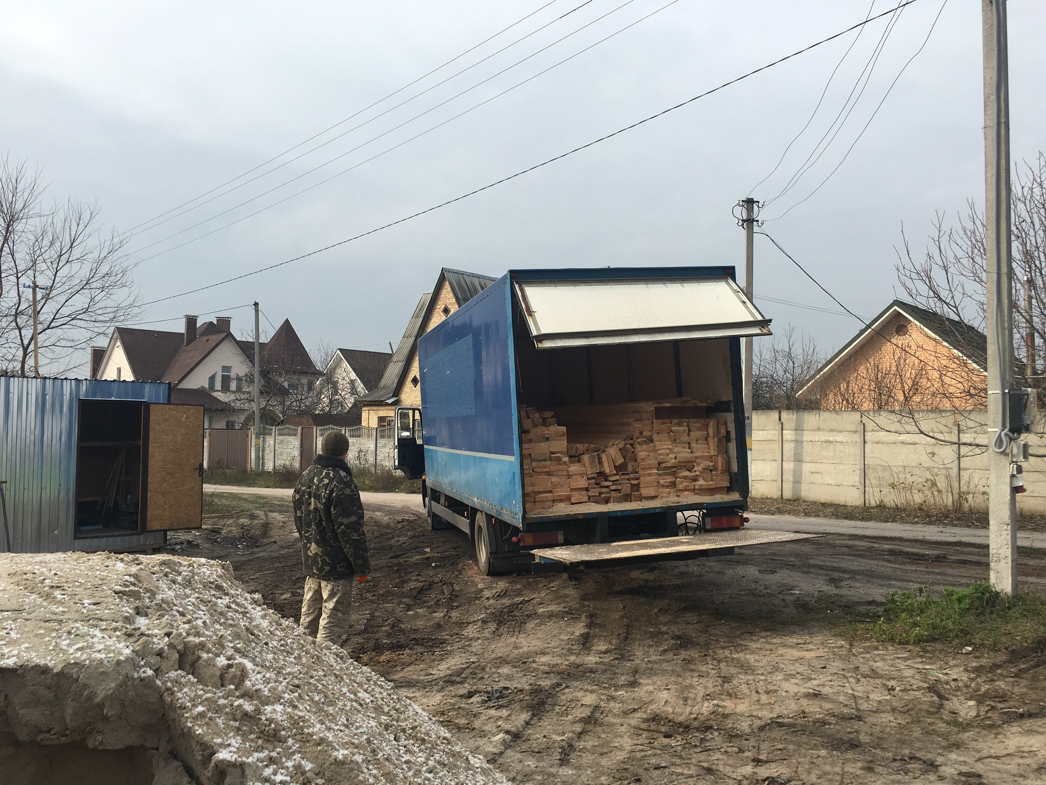

AudioFil Опубліковано: 18 березня 2018 Автор Поділитись Опубліковано: 18 березня 2018 Ладно, давайте "от печки" - в среднем в каждой поставке по 12-13 кубов, значить доставлял Камаз, ТС, на доставках случайно не были? визуально 12 кубов видно, это полный кузов и таких должно быть 2 машины Машин вроде как было две, одну из них я видел, вторую нет: 2 Посилання на коментар Поділитися на інших сайтах More sharing options...
архітектор Опубліковано: 18 березня 2018 Поділитись Опубліковано: 18 березня 2018 Машин вроде как было две, одну из них я видел, вторую нет: В этой машине, на глаз 6-7 м3 леса. Сравните с 20-ти тонником, ваша машина максимум 5-ти тонник, с одной задней осью. 3 Посилання на коментар Поділитися на інших сайтах More sharing options...
Татьяна5 Опубліковано: 18 березня 2018 Поділитись Опубліковано: 18 березня 2018 В этой машине, на глаз 6-7 м3 леса. Сравните с 20-ти тонником, ваша машина максимум 5-ти тонник, с одной задней осью. та ладно штабель сплошной высотой 1 метр точно, длина 6 метров, ширина 2 точно есть = 12 кубов 1 Посилання на коментар Поділитися на інших сайтах More sharing options...

Татьяна5 Опубліковано: 18 березня 2018 Поділитись Опубліковано: 18 березня 2018 Другая крыша, тоже битумка... 246,4м2 = 9,5м3 леса. давайте машину с фото считать , имхо, если Крышник - гандон, в этой машине будет лажа с объемом (из нее ж еще ничего не выгружали?), так как машин было 2 (если правильно вижу, это машина №2 - 12,08 м3) пошла искать свои фото поставок дерева 1 Посилання на коментар Поділитися на інших сайтах More sharing options...

MAESTRO DNEPR Опубліковано: 18 березня 2018 Поділитись Опубліковано: 18 березня 2018 давайте машину с фото считать , имхо, если Крышник - гандон, в этой машине будет лажа с объемом (из нее ж еще ничего не выгружали?), так как машин было 2 (если правильно вижу, это машина №2 - 12,08 м3) пошла искать свои фото поставок дерева Так может его и не выгружали?... привезли-показали-увезли п.с. так бывает, приезжает ко мне на объект машина, в ней 10м3... из них 4м3 мои, а остальные чужие. 1 Посилання на коментар Поділитися на інших сайтах More sharing options...
AudioFil Опубліковано: 18 березня 2018 Автор Поділитись Опубліковано: 18 березня 2018 (из нее ж еще ничего не выгружали?), так как машин было 2 (если правильно вижу, это машина №2 - 12,08 м3) пошла искать свои фото поставок дерева Это фото прибытия на стройку машины номер 1, вторая была, кажется, на следующий день, если мне не изменяет память. Посилання на коментар Поділитися на інших сайтах More sharing options...

AudioFil Опубліковано: 18 березня 2018 Автор Поділитись Опубліковано: 18 березня 2018 Так может его и не выгружали?... привезли-показали-увезли Эту, что сфотографирована, точно выгружали при мне 1 Посилання на коментар Поділитися на інших сайтах More sharing options...
Leon Опубліковано: 18 березня 2018 Поділитись Опубліковано: 18 березня 2018 та ладно штабель сплошной высотой 1 метр точно, длина 6 метров, ширина 2 точно есть = 12 кубов Если длина доски 6 метров, то похоже на 12 кубов, конечно. Таня, а там 6 метров есть? Не 4,5? AudioFil, у Вас все дерево было 6-метровое? Посилання на коментар Поділитися на інших сайтах More sharing options...

Татьяна5 Опубліковано: 18 березня 2018 Поділитись Опубліковано: 18 березня 2018 Таня, а там 6 метров есть? Не 4,5? стопудово есть, у ТС весь лес по 6 метров да и будка длинная Добавлено через 1 минуту Так может его и не выгружали?... привезли-показали-увезли п.с. так бывает, приезжает ко мне на объект машина, в ней 10м3... из них 4м3 мои, а остальные чужие. может, но если смотреть накладную и "в кузов" - оч похоже, что это одно и то же присмотритесь, там посчитать можно (я чуть позже смогу лупу взять и посчитать по досточкам) 1 Посилання на коментар Поділитися на інших сайтах More sharing options...
ДмиртийВ Опубліковано: 18 березня 2018 Поділитись Опубліковано: 18 березня 2018 стопудово есть, у ТС весь лес по 6 метров да и будка длинная Ау народ вы считать умеете? в машине досточка- в досточку по 65 накладной. Все четко как в аптеке. 2 Посилання на коментар Поділитися на інших сайтах More sharing options...
