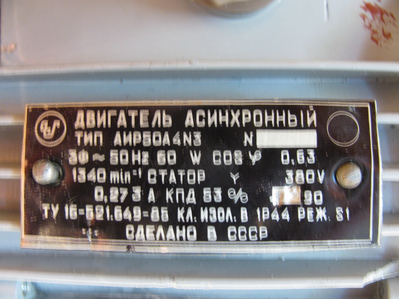

АлександрБ. Опубліковано: 5 березня 2018 Поділитись Опубліковано: 5 березня 2018 Есть мотор-редукторы, на выходе 30 об/мин. Исполнение очень достойное, специзделие. Но двигатель звездой, т.е. ТОЛЬКО на 380 В. Но я бы не рекомендовал, работать с переносными/передвижными агрегатами под таким напряжением. Посилання на коментар Поділитися на інших сайтах More sharing options...
пуля Опубліковано: 5 березня 2018 Автор Поділитись Опубліковано: 5 березня 2018 Есть мотор-редукторы, на выходе 30 об/мин. Исполнение очень достойное, специзделие. Но двигатель звездой, т.е. ТОЛЬКО на 380 В. Но я бы не рекомендовал, работать с переносными/передвижными агрегатами под таким напряжением. Они все на 380 через конденсаторы подключаются.На 220 ещё не попадались .Сеялка не первая будет .какая цена такого мотор редуктора и мощность двигателя ? Посилання на коментар Поділитися на інших сайтах More sharing options...
АлександрБ. Опубліковано: 5 березня 2018 Поділитись Опубліковано: 5 березня 2018 Движок слабоватый (60 Вт), боюсь не потянет. Посилання на коментар Поділитися на інших сайтах More sharing options...
пуля Опубліковано: 6 березня 2018 Автор Поділитись Опубліковано: 6 березня 2018 Движок слабоватый (60 Вт), боюсь не потянет. Точно не потянет .Минимум 0,25 надо . Посилання на коментар Поділитися на інших сайтах More sharing options...
АлександрБ. Опубліковано: 6 березня 2018 Поділитись Опубліковано: 6 березня 2018 Да, это приборный привод, не тягового назначения. Да еще и на кондерах потеряется. Извините, не смог помочь, и за суету. Посилання на коментар Поділитися на інших сайтах More sharing options...

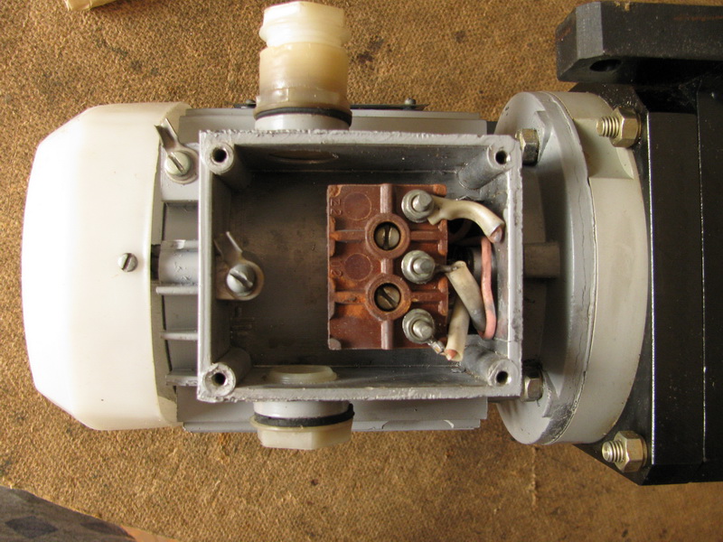

Vl@d Опубліковано: 6 березня 2018 Поділитись Опубліковано: 6 березня 2018 Они все на 380 через конденсаторы подключаются. Если с мотора выходит только три провода (звезда), то для того что бы его подключить на 220 необходимо лезть к обмоткам, и там искать их соединение. Это не всегда получается. Посилання на коментар Поділитися на інших сайтах More sharing options...
АлександрБ. Опубліковано: 6 березня 2018 Поділитись Опубліковано: 6 березня 2018 Если с мотора выходит только три провода (звезда) Да, я об этом и предупреждал, что не треугольник. Посилання на коментар Поділитися на інших сайтах More sharing options...
