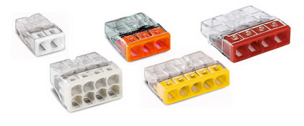

shkep Опубліковано: 20 лютого 2018 Поділитись Опубліковано: 20 лютого 2018 Всем привет! Монтирую дома електрику без распредкоробок. В некоторых подрозетниках есть необходимость соединять три провода. Можно для этого использовать WAGO 2273? Одни говорят что это Г..но, другие хвалят....У меня вся проводка новая медь моножила на каждую комнату свои автоматы(свет,розетки,кондер), алюминия вообще нет. Что скажете? Посилання на коментар Поділитися на інших сайтах More sharing options...

MaksymS Опубліковано: 20 лютого 2018 Поділитись Опубліковано: 20 лютого 2018 На свет - самое оно. А на розетки... Может неудачно лечь провод и отжаться от токопроводящей пластины, прижавшись к пружине и ток будет идти через высокоомную пружину с соответствующим нагревом. Для освещения не критично, а включать через такое 2,2 кВт калорифер я бы поостерегся. 3 Посилання на коментар Поділитися на інших сайтах More sharing options...

Energon Опубліковано: 20 лютого 2018 Поділитись Опубліковано: 20 лютого 2018 Да сейчас полно розеток на плоскопружинных клеммах. Если делать акуратно, то проблем нет никаких. Такое соединение в свободном доступе Вы обеспечиваете. Думаю все будет хорошо. Больше шансов накосячить где то в обжимке или в пайке, или сварке чем вставить до упора определенной длинны проводник в клемму Ваго)) Добавлено через 4 минуты тоесть лотерея? Рассуждаете логично. Смотрите. Наверняка на мощные потребители у Вас идут отдельные линии. На фартухи кухни наверняка тоже не на одном кабеле все виисит. Спальные места, так там ничего мощного никогда и не включается. Конвектора мощностью 1кВ -1.5 можно включать и не включать. Да и не нагрузка это для клемм Ваго:D Думаю проблемы с Ваго слегка преувеличены. 2 Посилання на коментар Поділитися на інших сайтах More sharing options...

Volt-Amper Опубліковано: 21 лютого 2018 Поділитись Опубліковано: 21 лютого 2018 А можно попросить у противников WAGO привести хотя бы один пример, где эти клеммы стали причиной возгорания или другой нештатной ситуации. Или это просто "личная непрыязнь"? Безусловно. Хоть я и не являюсь противником WAGO. Полагаю, что тесты вас не интересуют, а в "полевых условиях" встречались такие ситуации: 1) Механическое разрушение токоведущей пластины клеммы и как следствие исчезновение контакта. Причина неизвестна. 2) Оплавление клеммы из-за бытовой перегрузки приборами. Без возгорания. 3) Увеличение сопротивления петли L-N и как следствие падение ТКЗ до значения менее 100А. Причина - бестолково реализованная схема соединения розеток так называемым "шлейфом". 4) Возгорание клемм в распределительной коробке по причине не обнаруженного автоматикой неметаллического КЗ. Есть конечно и личная неприязнь... Я не доверяю силовым контактам, которые возможно механически разрушить усилием одной руки и без применения специального инструмента. 7 Посилання на коментар Поділитися на інших сайтах More sharing options...
