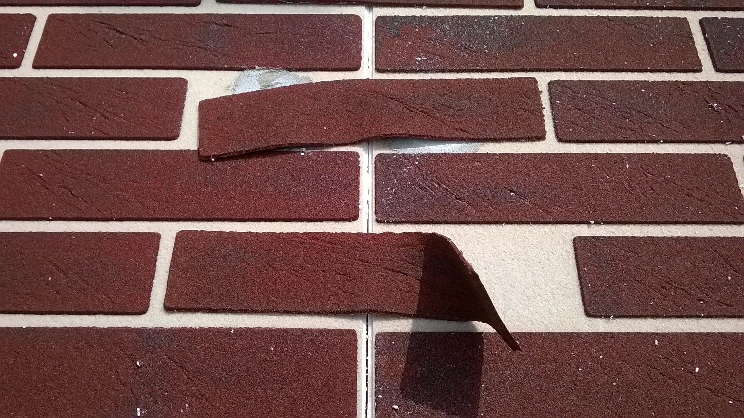

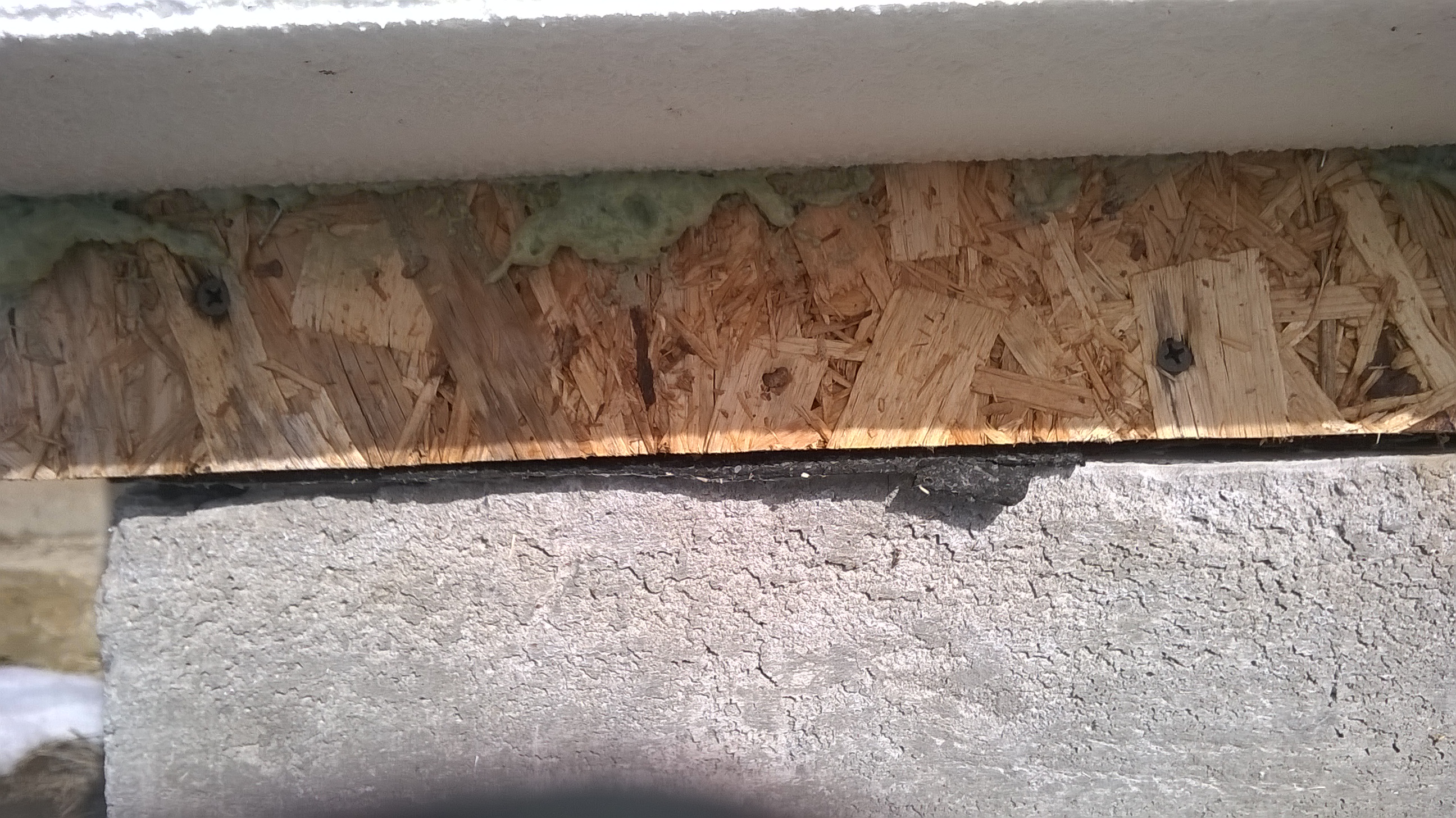

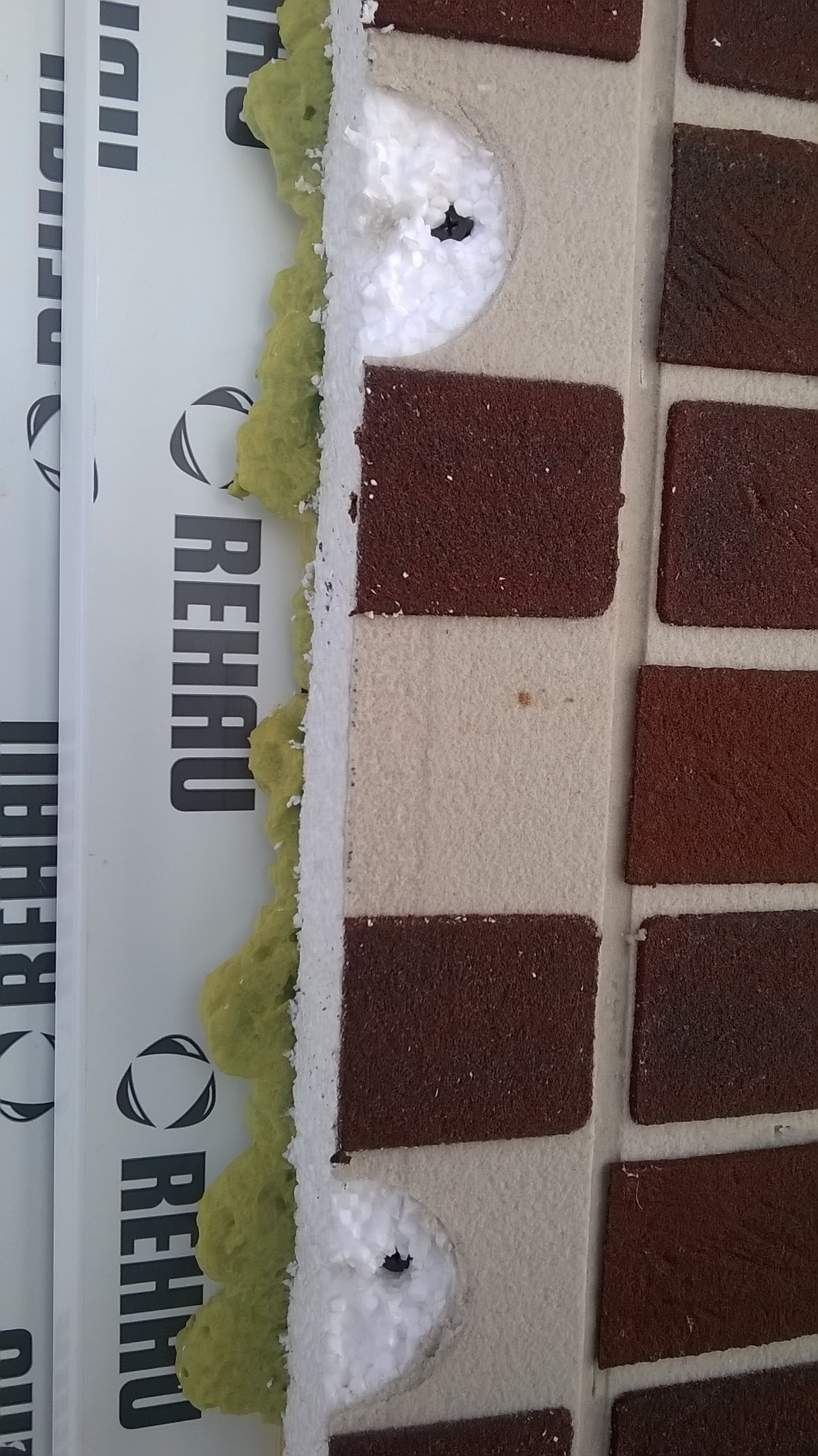

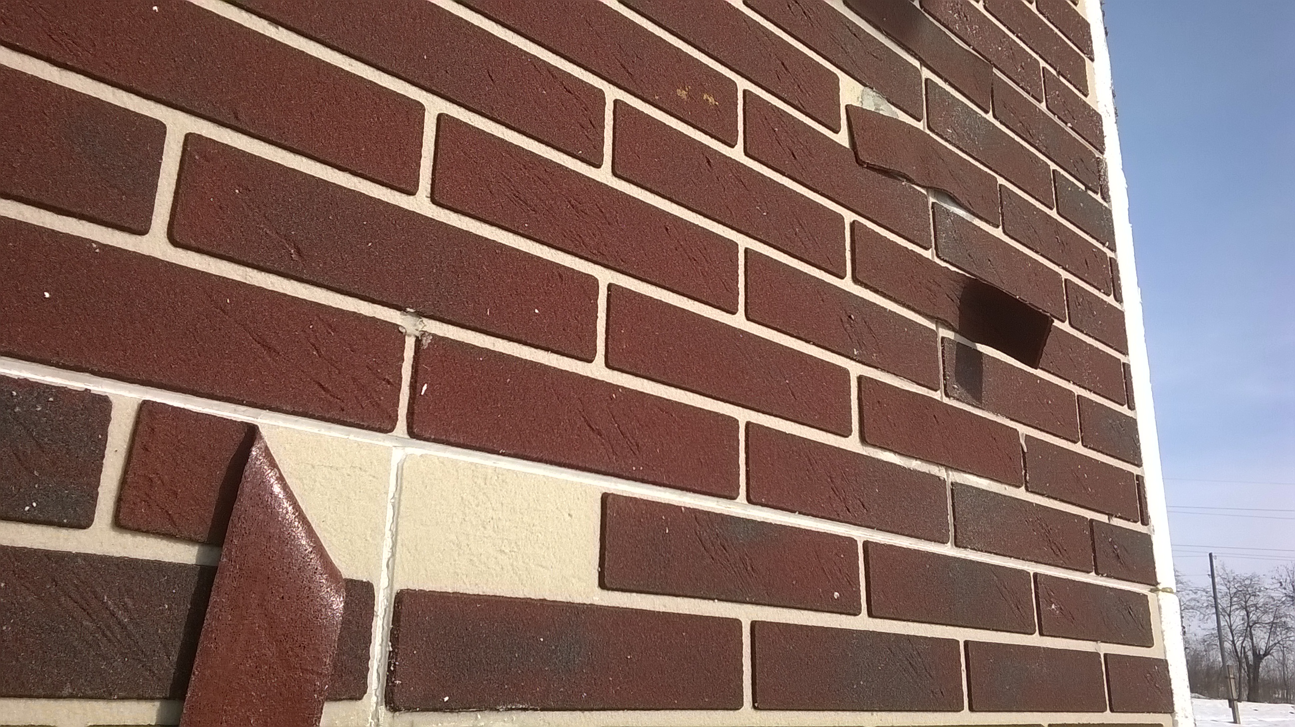

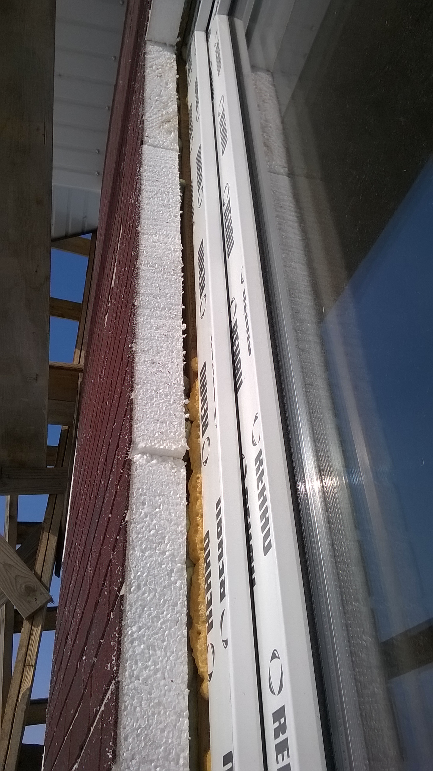

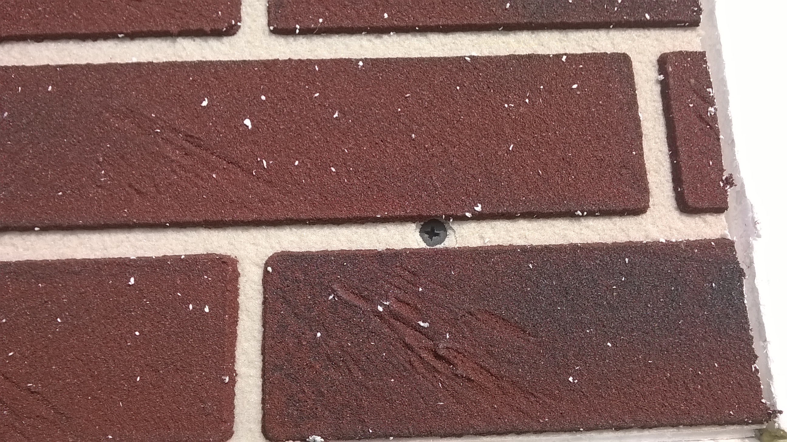

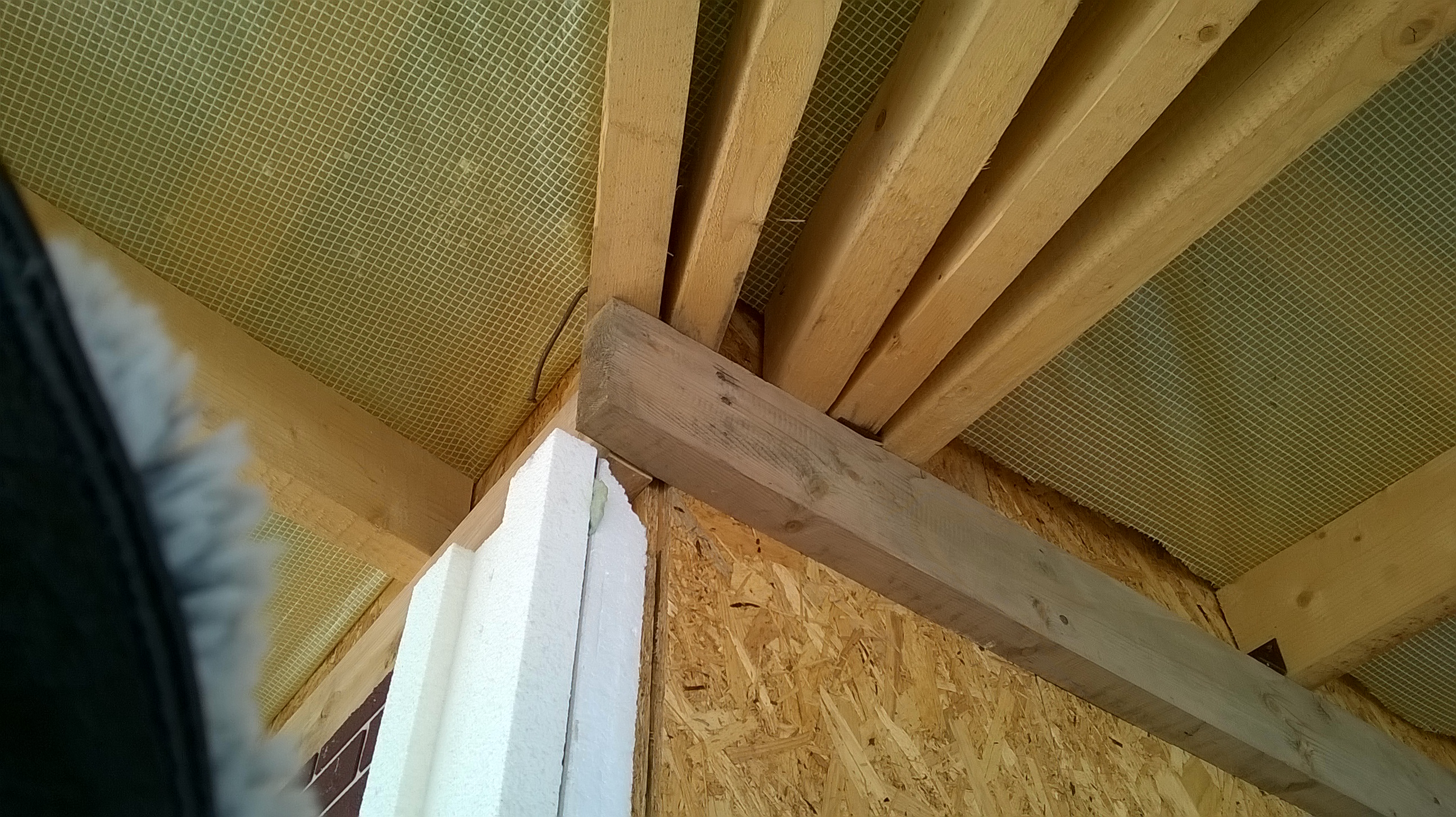

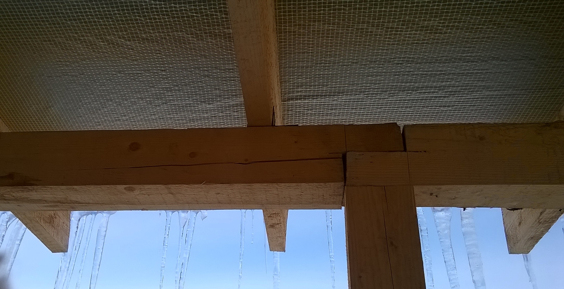

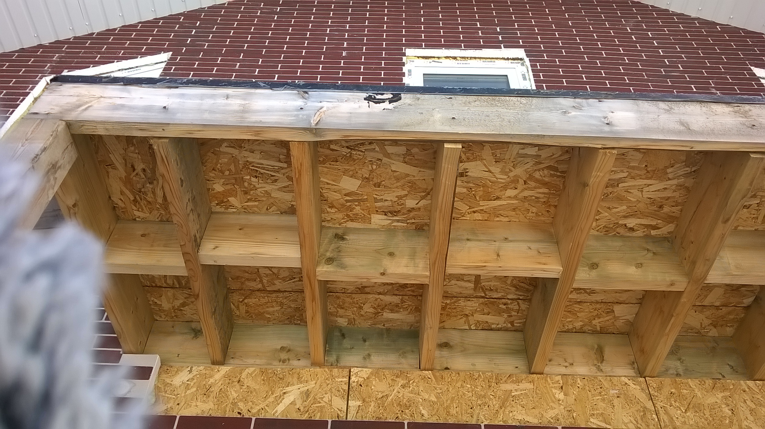

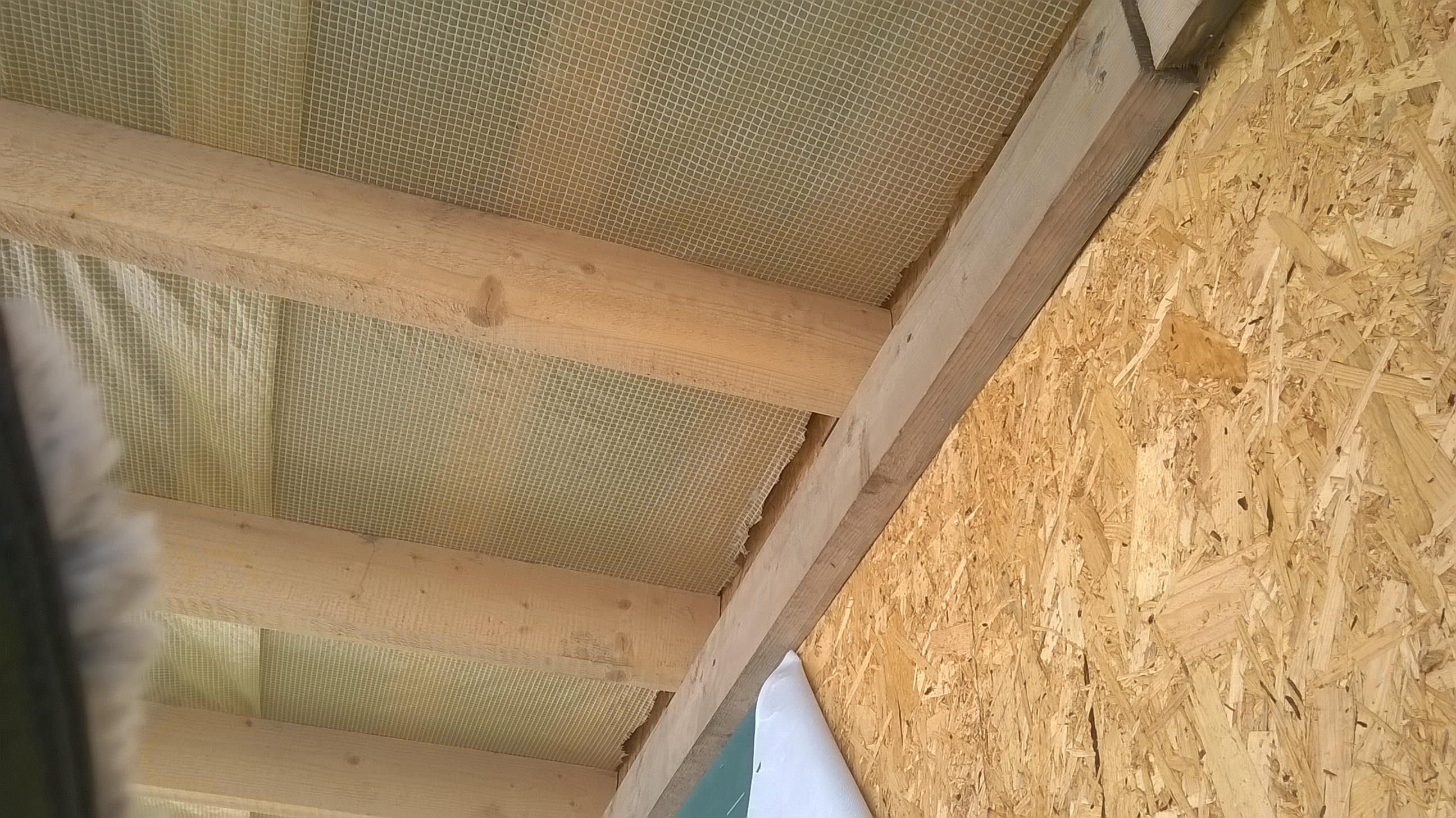

Дельфін Опубліковано: 20 лютого 2018 Поділитись Опубліковано: 20 лютого 2018 Вибачаюсь, якщо не в той розділ Вагаюсь між будувати чи придбати готовий. Іноді дивлюссь будинки, які здаються в оголошеннях цікавими. Оголошення і опис www.olx.ua/uk/obyavlenie/prodam-novyy-dom-v-chagre-novostroy-obezdnaya-4-km-ot-chernovtsov-IDxwUnv.html Каркасний будинок. В стіні вата 20мм, з обох сторні ОСБ. Ззовні по плиті ОСБ обшитий плитами як на фото. Тобто 5см пінопласт декорований як мені здалось гнучкою керамікою. Будинок зачинений, подивися тільки ззовні. Але вистачило, щоб задуматись. Перше що насторожило - Вата в стінах зашита зверху пінопластом. Так можна? Потім - вінець будинку дві дошки по 5см. Гарно звязані, покладені на фундамент через ізоляцію. Все добре. Але дошки абсолютно не оброблені нічим. В середині видно що деревяний каркас оброблений зеленою пропіткою Паршиво, але оброблений. А нижні балки(дошки) взагалі нічим. Так можна? Про кріплення чорними саморізами писати не буду. У нас цього повно. Будем рахувати що живуть же якось. Велика площа тераси опирається на дошку прибиту до стіни. Особливо вузол де сходяться 5 балок...Так можна? Балка, яка уже трісла і просіла... ну тут все ясно і мені Прошу допомогти розібратись я правий, чи ні. Я не спец, може так має бути. Може потім це зашивається і воно нормальнов се буде. Прошу прокоментувати. Бо ніби і матеріали не погані, і вигляд, і місце хороше, і ціна невелика... Але щось мене насторожує... Вцілому питання, що із цього не вплине на подальшу експлуатацію, а що ні. Посилання на коментар Поділитися на інших сайтах More sharing options...

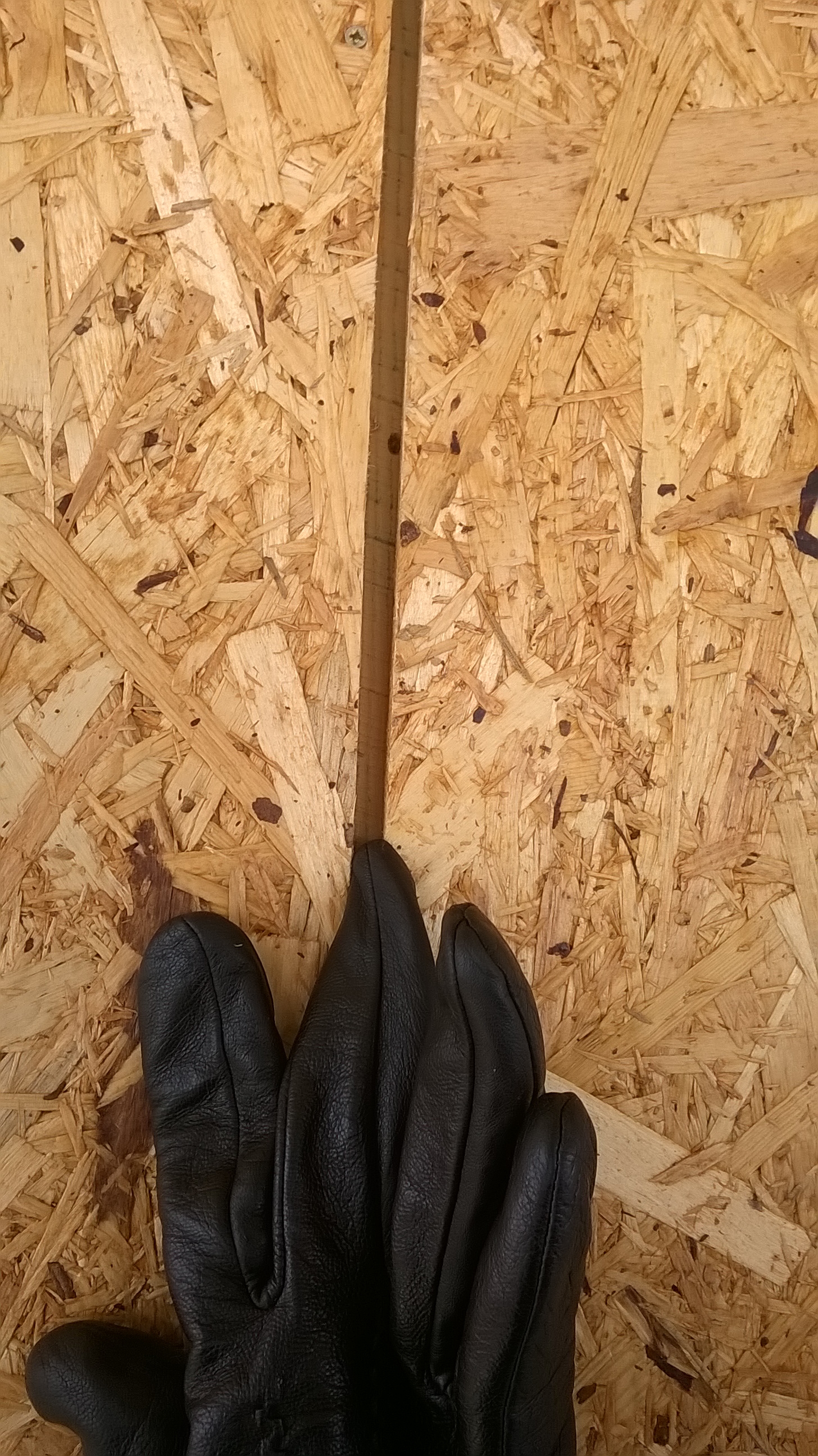

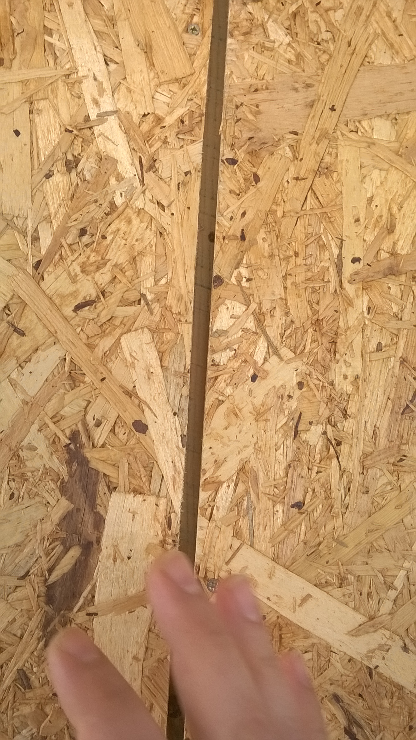

Дельфін Опубліковано: 20 лютого 2018 Автор Поділитись Опубліковано: 20 лютого 2018 Щілини між плитами ОСБ в стіні здалсиь за великими. Хоча вони зашиваються зверху декором, може і не правий. Ситуаціця із декором верхнім взагалі не зрозуміла. Чому вона відстає? Посилання на коментар Поділитися на інших сайтах More sharing options...
dogkiller Опубліковано: 20 лютого 2018 Поділитись Опубліковано: 20 лютого 2018 ну вы же видите, что фуфлостройка. Думаю до владельцев дошло и решили избавиться, вот и ищут новичков охИах ИМХО ну и с електрикой там как? столбы на заднем фоне - ниочем.... как можно делать чистовой фасад не сделав откосы? Посилання на коментар Поділитися на інших сайтах More sharing options...

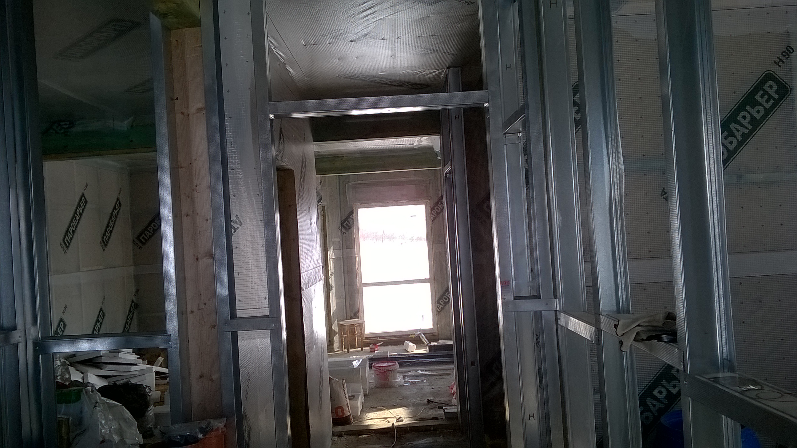

lastandr Опубліковано: 20 лютого 2018 Поділитись Опубліковано: 20 лютого 2018 Вцілому питання, що із цього не вплине на подальшу експлуатацію, а що ні. Миниатюры В каркасном доме практически любой узел, каждая деталь ,так или иначе, влияет на срок безпроблемной эксплуатации дома и качество жизни в нем. А тут, куда не глянь, везде сплошные хомуты, сразу видно, что дом строился на продажу,и это еще Вы внутри не были... Вам еще повезло, что увидели его в недостроенном виде, по весне его подмарафетят немного, прикроют все косяки, зашьют несущие конструкции и адью...плакали чьи-то денежки... Посилання на коментар Поділитися на інших сайтах More sharing options...
Дельфін Опубліковано: 21 лютого 2018 Автор Поділитись Опубліковано: 21 лютого 2018 Спасибо. Значит не придираюсь почем зря. Просто деякі вузли реально викликали підозру навіть у мене. От цікаво, а скільки реально би коштував такий будинок? Скільки робота окремо? Ну орієнтовно....?? Посилання на коментар Поділитися на інших сайтах More sharing options...
lastandr Опубліковано: 21 лютого 2018 Поділитись Опубліковано: 21 лютого 2018 а скільки реально би коштував такий будинок? Скільки робота окремо? Ну орієнтовно... В Киевском регионе с недорогой чистовой отделкой где-то раза в два больше ,без таковой около 50куе,в том числе по работе примерно 30-40% ... 1 Посилання на коментар Поділитися на інших сайтах More sharing options...
