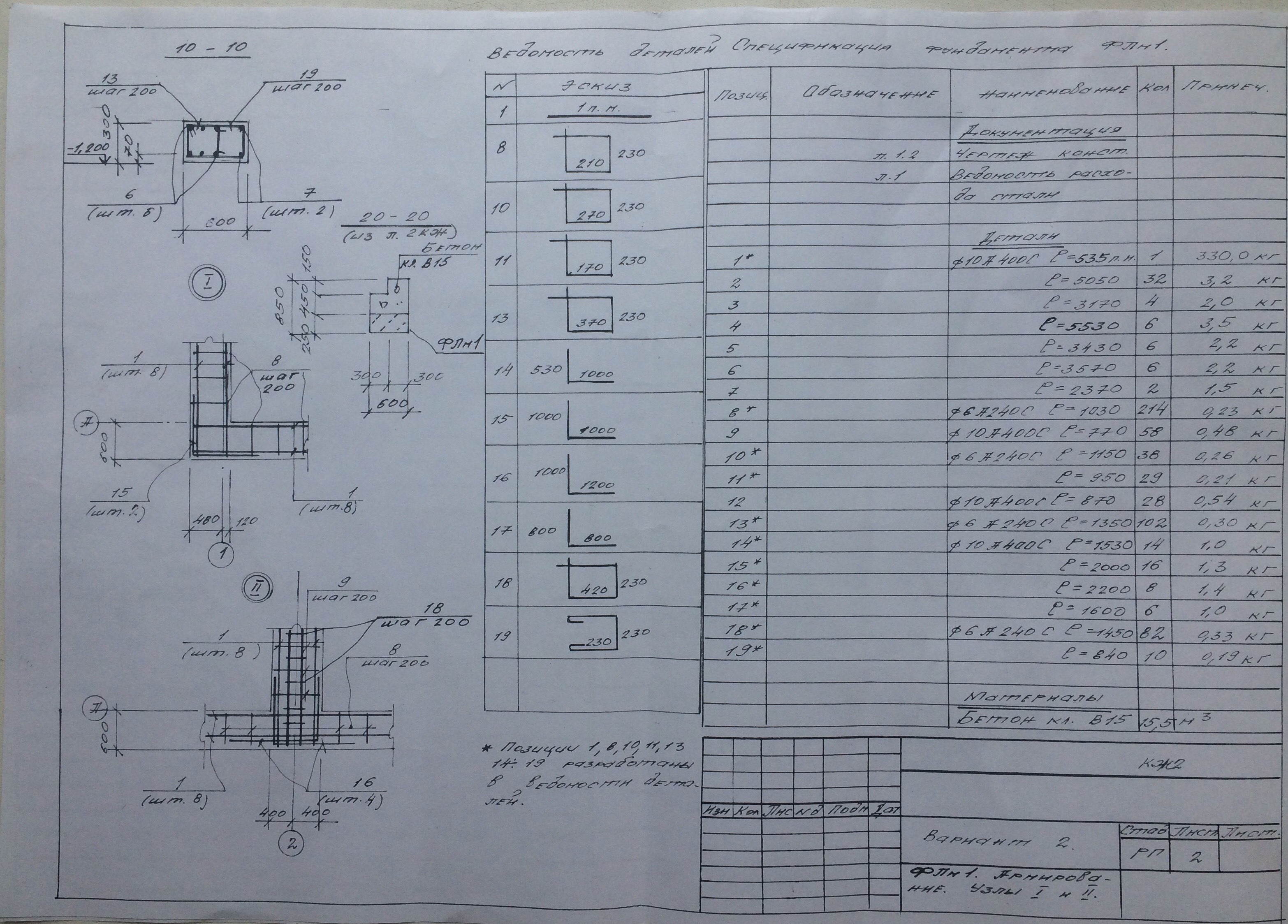

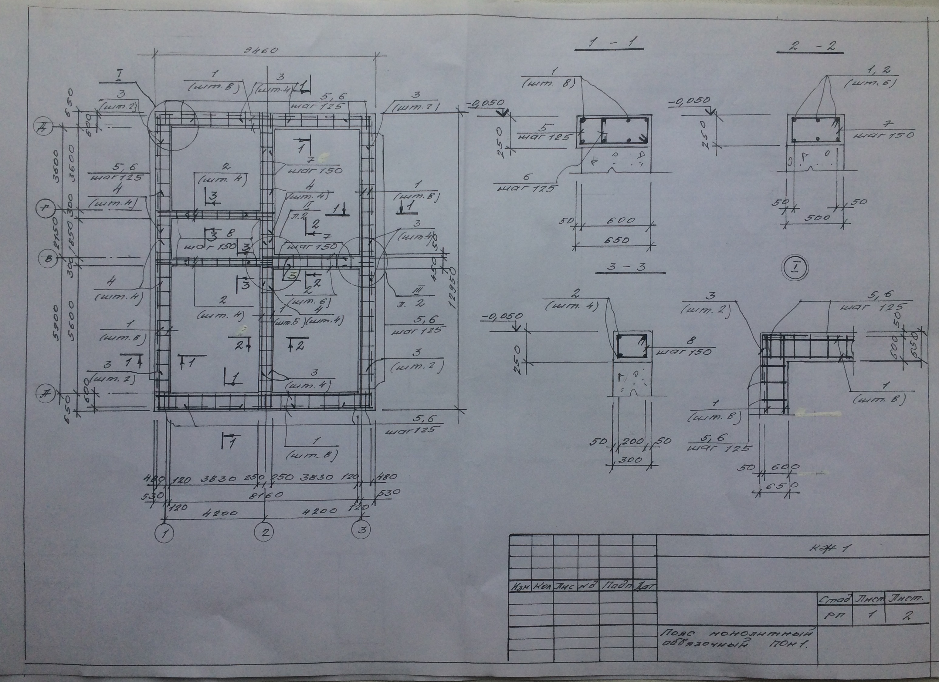

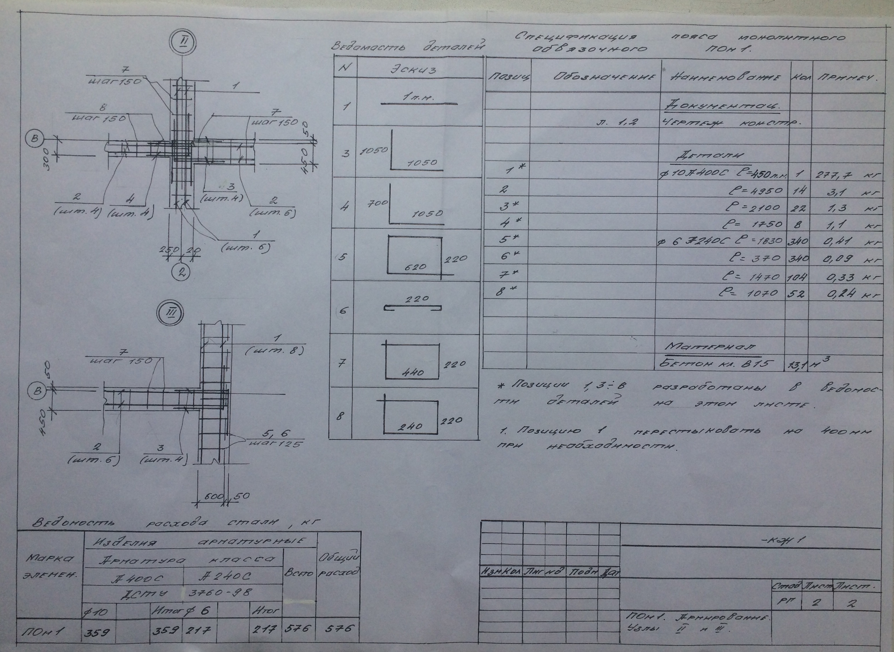

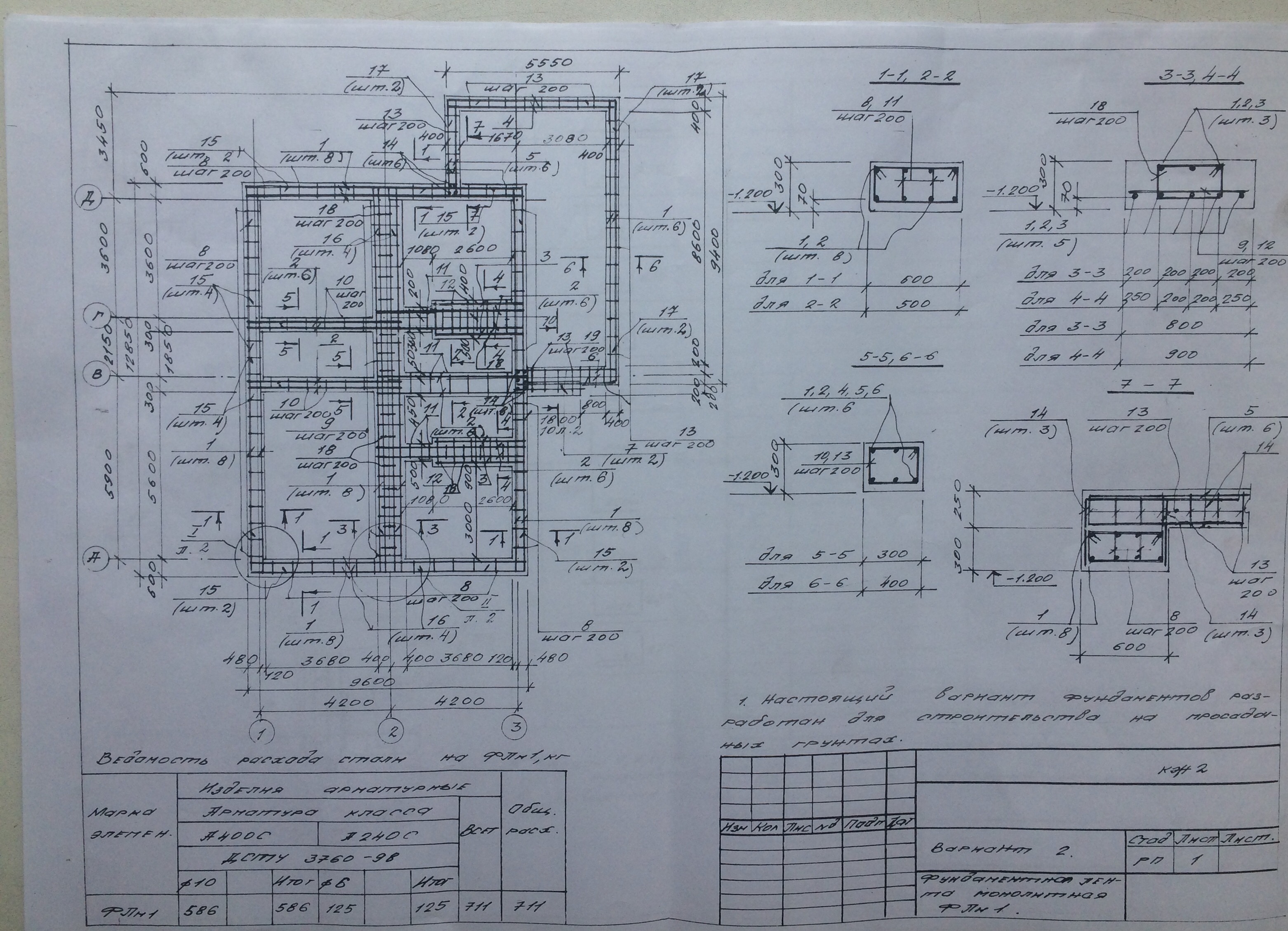

Конструктор пересчитала фундамент с учётом моих страхов. И уточнения по грунтам.
Это он вручную каждый раз перерисовывает ? :o
да. на формате А3. Тетя старой школы. пенсионерка.
В стройпаспорте так написано. И рядом (120 метров) геологию делали несколько лет назад.
И да-там рядом обрывы и холмы
Цена вопроса пару сотен кг арматуры.

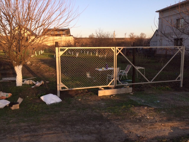

В рабочее время на складе сварены временные ворота, под это дело куплен сварочный инверторный аппарат-учусь теперь варить-очень занятно.
Пора в бой! но то снега, потом праздники, но наконец в понедельник 10 апреля приступили!
Первым делом-ВОРОТА! Потому, как ходим через соседа.
Пока мы с отцом копали ямки под столбы-жена и дети красили стволы деревьев
К концу дня ворота установлены, натянута сетка рабица

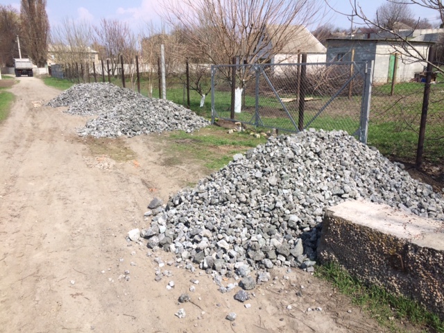

сегодня завезено 15 кубов шлака (еще тепленький)-нужно отсыпать кусок дороги. Шлак будет насыпаться на геотекстиль. Сегодня рулончик куплен.
Заодно еще разгородили сетку за воротами и теперь на участок есть свой въезд и вход!

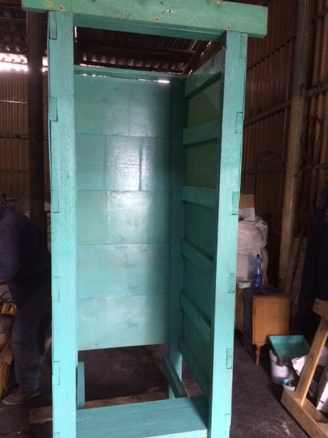

Следующий этап-разметка, выноска фундамента. Сейчас позвоню трактористу. А пока в рабочее время сколотили с отцом самое первое сооружение-"туалет типа сортир". На складе были остатки разных красок-смешали в кучу и покрасили. Теперь он будет заметен издалека Ж-)

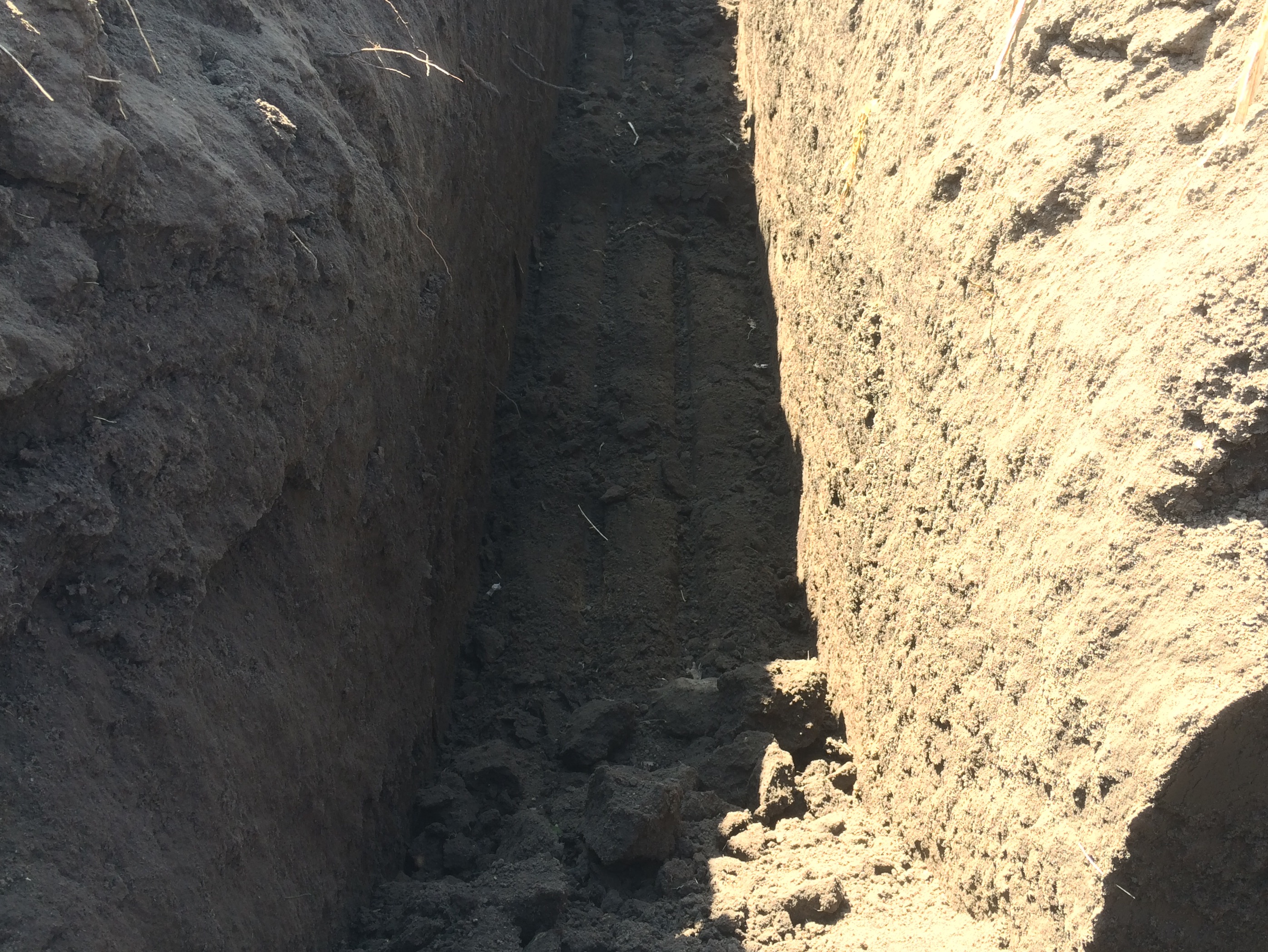

Копнули ямку. 1.1-1.2 метра, а глины нет.
Как понять-плодородная это почва или ещё какая? Корешков глубже 0,5 метра-не видно.
Участок в пойме устья Самары. 100 метров до берега. 6-7 метров выше уровня воды.

По фотке это как пальцем в небо, я бы сказал что похоже на черную супесь как у Володи...
В любом случае, "чернозем" даже в кавычках, я бы отвез на анализ в строительный, тем более яма уже есть, возьми со дна траншеи и проверь.
Только лучше с ними созвониться и уточнить, в каком виде везти - не уверен, что копнуть лопатой и насыпать в мешок будет хорошей идеей.
У маэстро еще спроси, они ж де то рядом строили, он явно анализ делал.
То смотря сколько заплатишь, нормально "капнешь" они и со жмени анализ сделают я думаю:D

Рядом в 120 метрах был анализ лет несколько назад. Но там обрыв и дом выше моего участка метров на 8-10. "супесь лессовая, желто-бурая, пылеватая, твердая, просадочная, с прослоями суглинка. "
Конструктор говорила, что в том месте река различалась на протяжении сотен-тысяч лет. И под воздействием воды грунт уплотнялся.
Почем нынче чернозём? :D
У тебя тоже очень на это похоже, не хочу расстраивать - очень херовое основание!:rolleyes:

При таких грунтах я бы делал нормальную геологию и не экономил. Мне сделали за 7.5 - 3 скважины - 1 машина и 2 мотобуром - год назад, но вроде для левого берега будет дороже.
Просадочные лессовые супеси - это зло и попадалово на деньги. При неправильном фундаменте и неорганизованном отводе воды грозит Тополем

Мне фундамент и считали под просадочные грунты.
Пятка под внешние стены 60 см. Под среднюю несущую-80 см. Под вентканалы-90 см шириной

да скорее всего там плотный грунт.
не стоит паниковать.
попробуй сам лопатой копнуть.
в одном месте по сухому, вдруг по мокрому.
просадочный лесс при увлажнении превращается в жижу и теряет форму.
Плотный, шо трындец. Отец осенью копал-при помощи топора и лома.
