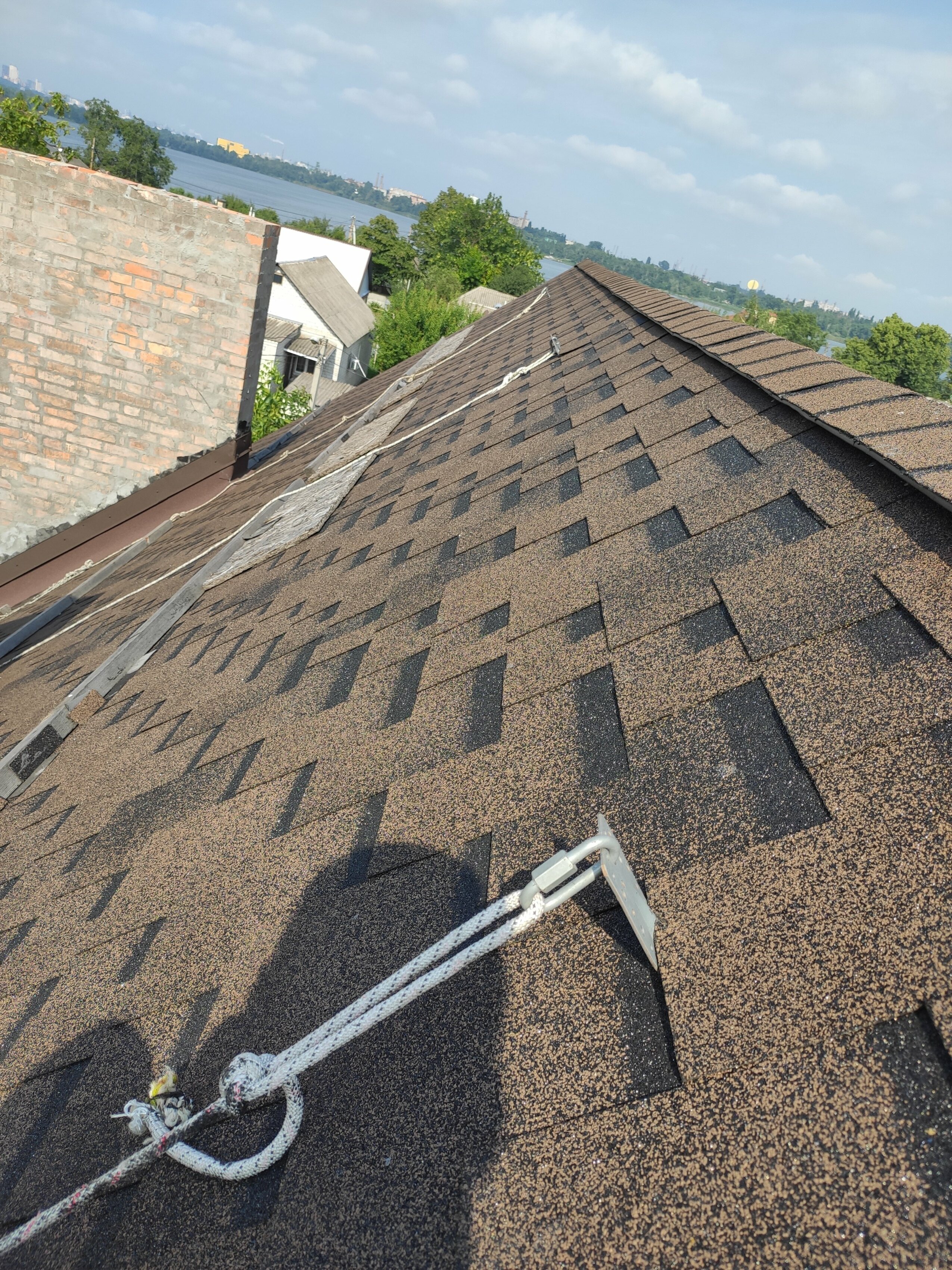

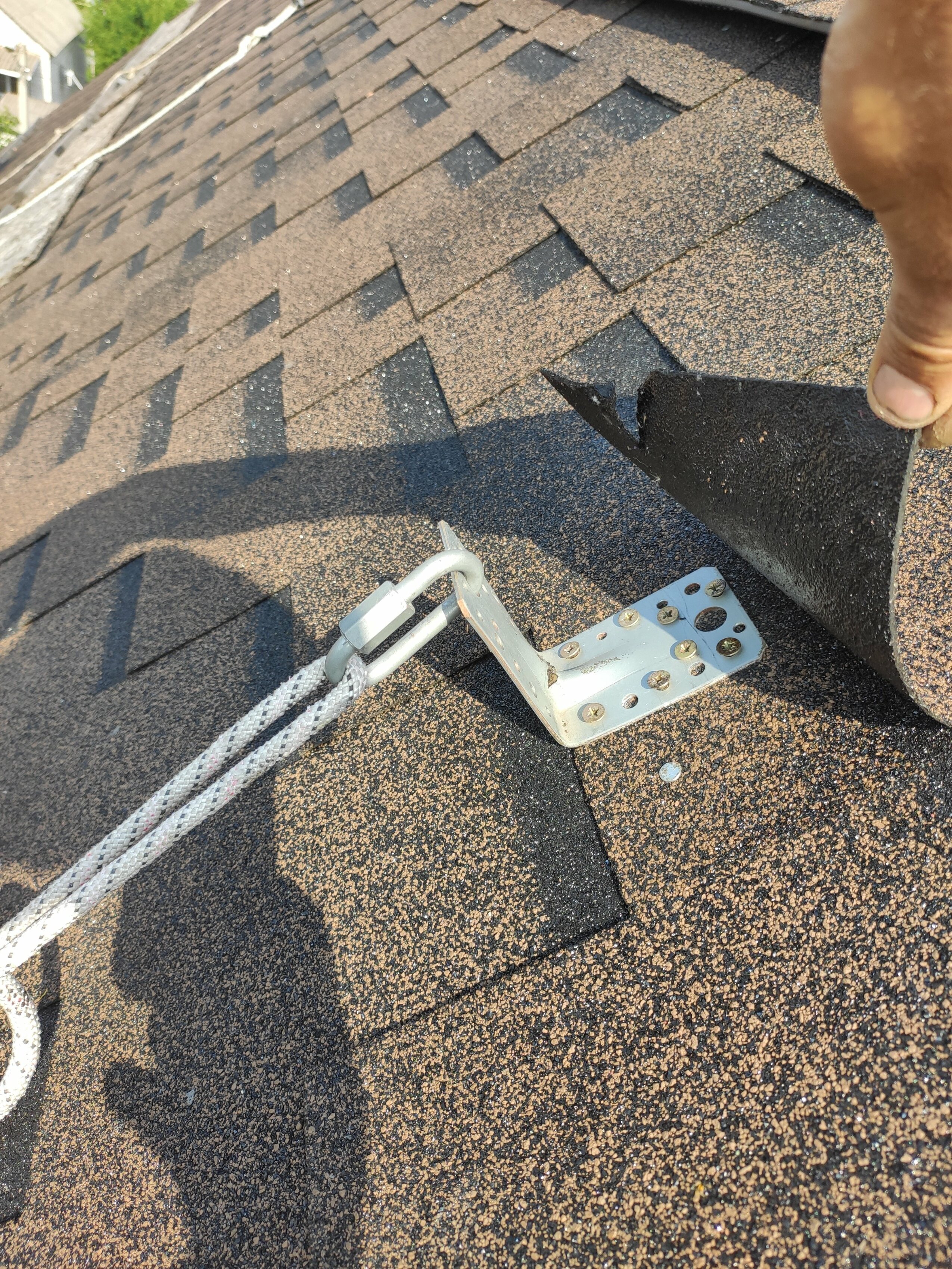

Dendnepr Опубліковано: 3 серпня 2021 Автор Поділитись Опубліковано: 3 серпня 2021 Крепеж страховки к готовой кровле. 5 Посилання на коментар Поділитися на інших сайтах More sharing options...

bunak Опубліковано: 3 серпня 2021 Поділитись Опубліковано: 3 серпня 2021 12 часов назад, Dendnepr сказал: Крепеж страховки к готовой кровле. На фото вентиляцию видно. Что будете с нею делать - утеплять, или обошьте чем то? Посилання на коментар Поділитися на інших сайтах More sharing options...
Dendnepr Опубліковано: 3 серпня 2021 Автор Поділитись Опубліковано: 3 серпня 2021 Да. Как раз голову ломаю, чем лучше утеплить. Ватой или эппс? Метал на обшивку ещё в октябре купил. Думаю собрать каркас из оцинкованных профилей, утеплить и зашить профильным крашенным железом. Вата в себе воду держать может, Эппс в этом плане получше. Или вообще - обычным пенопластом. Но там летом жарко будет. Металл нагреется сильно. И толщина утеплителя мне пока не понятна. 1 Посилання на коментар Поділитися на інших сайтах More sharing options...
