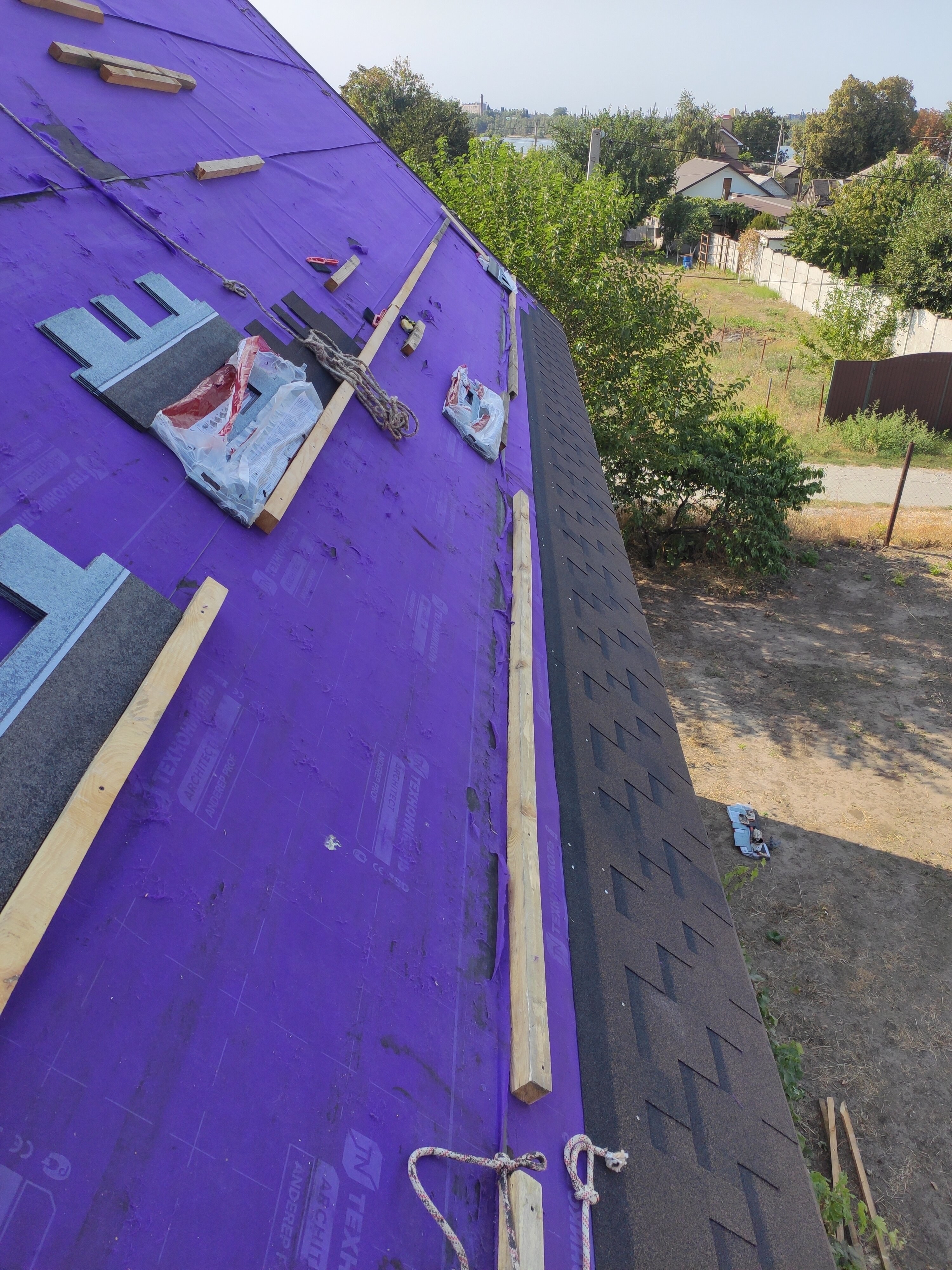

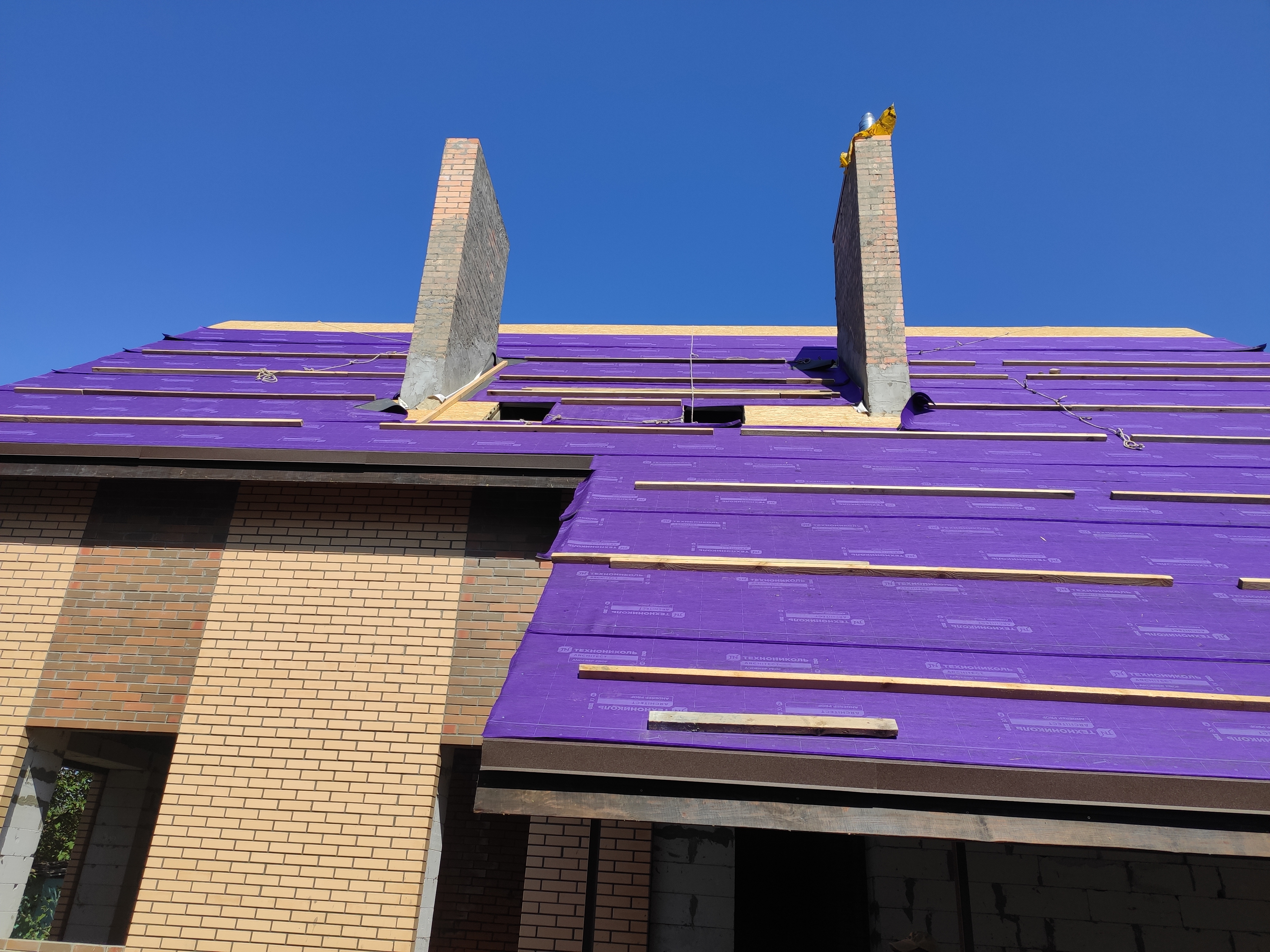

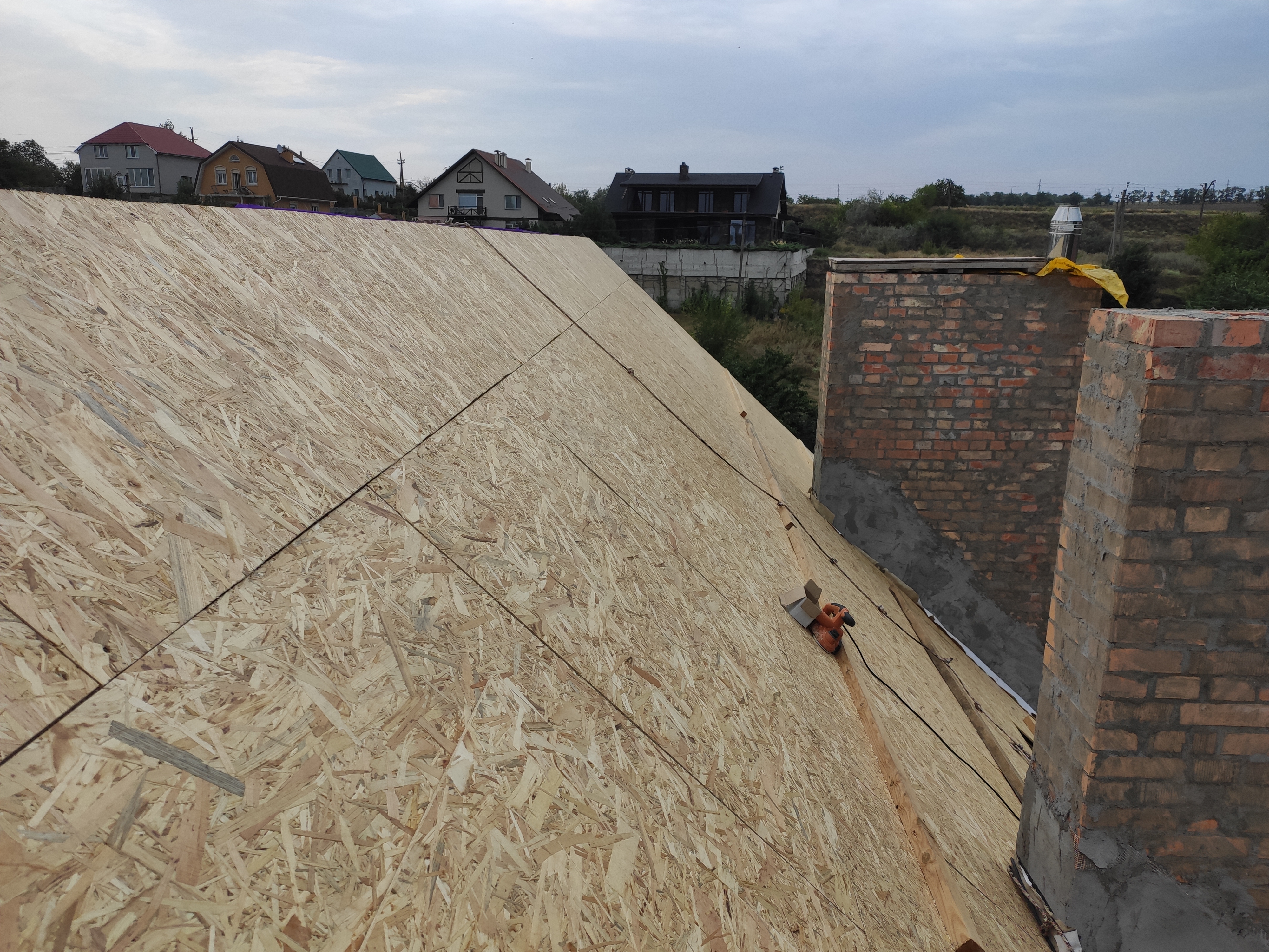

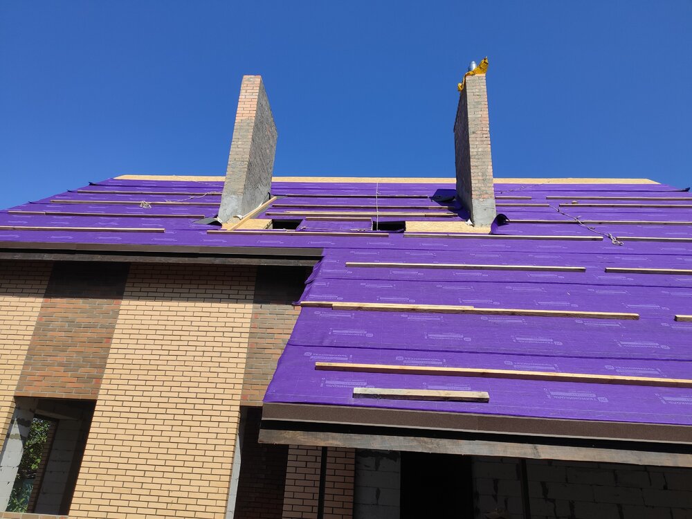

Dendnepr Опубліковано: 25 жовтня 2020 Автор Поділитись Опубліковано: 25 жовтня 2020 Ой. Соберусь до кучи и сделаю отчёт подробный. В двух словах: Осб 12 мм. Белорусы, Могилёв. Значительно лучше украинского. Для облегчения резали пополам. 1250/1250. Очень удобно. И в одном видео увидел, что это позволяет уменьшить "бугорки" от температурного расширения. Зазор делал около 4 мм. Вставлял шурупы. Крутил шуруповертом. Саморезы 35 мм. Обрешётку и контробрешетка 25+50 мм крутил 120 саморезами с неполной резьбой. Чтоб аж в стропила доставало. Ковер крепил сплошняком. С северной стороны полность все нахлесты проклеил. С южной плюнул и проклеивал только возле свеса и фронтонов. И возле труб и конька. Так сделал потому, что уж очень трудоёмко шпателем наносить и много мастики уходит. А производитель даже не требует сплошной подкладочный ковер. Только по свесам и фронтонам. Ковер был Технониколь андереп проф. Механической фиксации. Кровельными гвоздями Не хватило 15 метров. Докупил тоже Технониколь, но самоклеющейся. Очень тяжелый. Целый рулон по коньку не смогли раскатать. Пришлось резать на куски. Электрорубанком тоже пользовался. Несколько стропил покрутило. И местами, где стыки обрешетки- перепады были. Бугры прорубал, а где ямки - ничего не подкладывал. 1 Посилання на коментар Поділитися на інших сайтах More sharing options...
Dendnepr Опубліковано: 25 жовтня 2020 Автор Поділитись Опубліковано: 25 жовтня 2020 (змінено) саму битумку бить совершенно не трудно. Главное регулярно натягивать шнурку и отбивать линию. Несовпадение 3-5 мм не играет роли. Змінено 25 жовтня 2020 користувачем Dendnepr 1 Посилання на коментар Поділитися на інших сайтах More sharing options...
semengv Опубліковано: 26 жовтня 2020 Поділитись Опубліковано: 26 жовтня 2020 Ковер был Технониколь андереп проф. Механической фиксации. Кровельными гвоздями Я тоже заказала этот ковер. Но причина в том, что битумку буду весной ложить. Сейчас уже не успею. Кровельные гвозди - это с большой шляпкой и круговой насечкой? Ковер у вас местами потертый? Какие о нем впечатления? Посилання на коментар Поділитися на інших сайтах More sharing options...
Dendnepr Опубліковано: 26 жовтня 2020 Автор Поділитись Опубліковано: 26 жовтня 2020 Да. Обычные кровельные ершеные гвозди с увеличенной шляпкой. 25-35 мм в продаже встречал. Ковер крепкий. И лёгкий. Внутренний слой- полиэстер пропитанный битумом. Сверху и снизу покрыт защитной тоненькой тканью типа агроволокна. На месте около 45 градусов под обувью легко обдирается, но средний слой крепкий- целый остаётся. Единственное, что бесило, это напуски этого агроволокна/синтепоне, по краям. Когда промазывал мастикой они вечно в рулончик скручивались и получалось утолщение. Одна из причин, почему не везде проклеивал. 1 Посилання на коментар Поділитися на інших сайтах More sharing options...

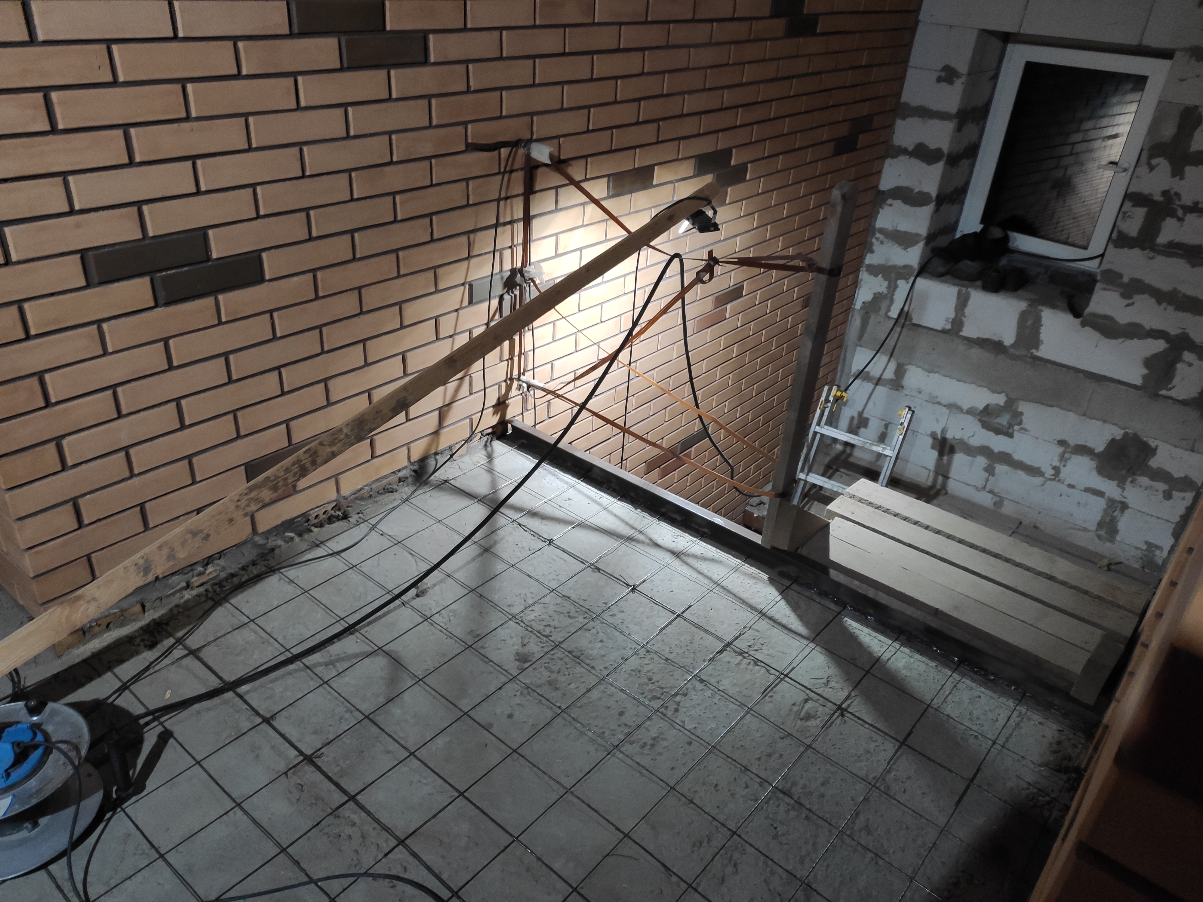

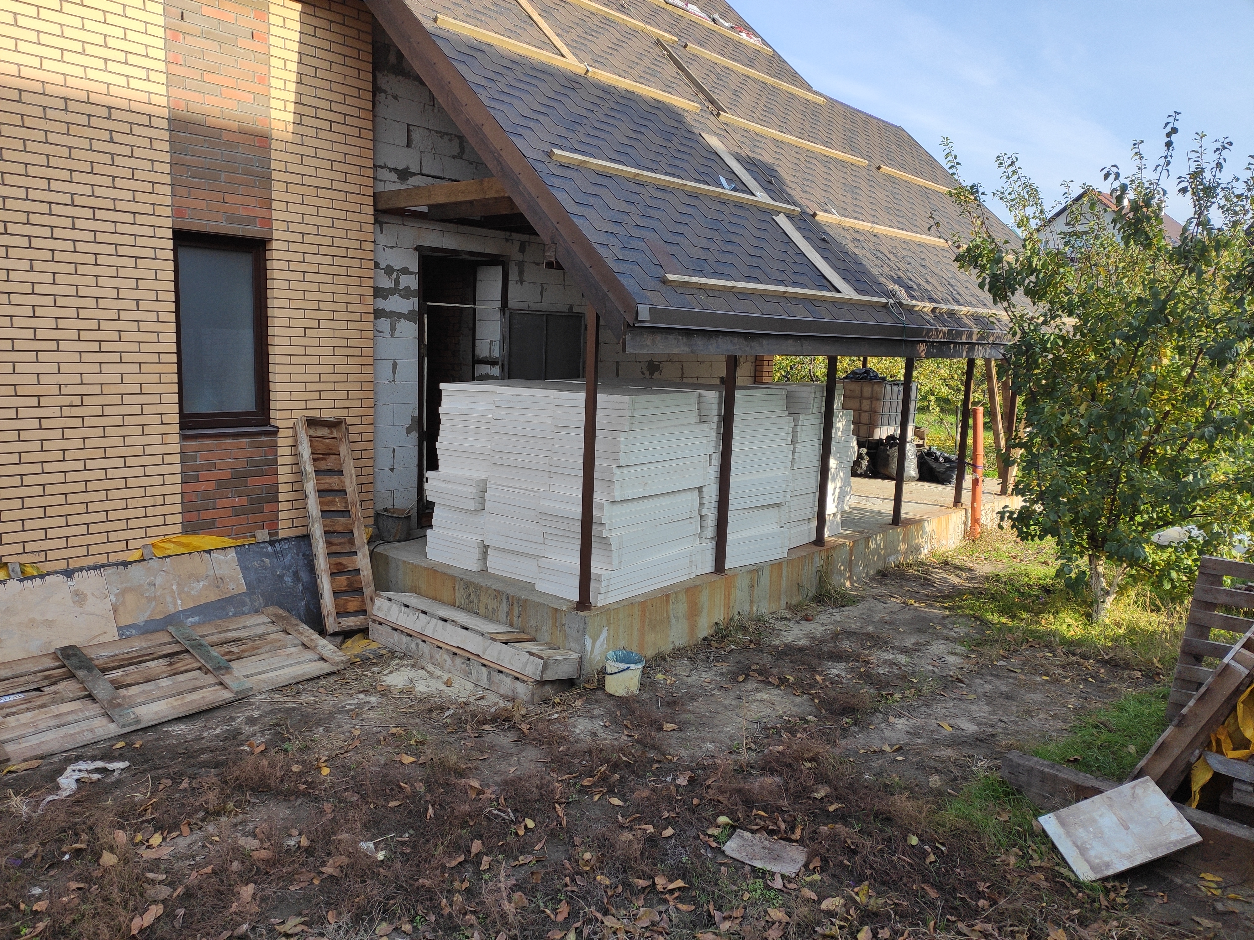

Dendnepr Опубліковано: 13 листопада 2020 Автор Поділитись Опубліковано: 13 листопада 2020 Сегодня привезли Эппс. 7,5 кубов. 150 квадратов 50 мм Какой-то местный производитель. Небольшой брак в виде вмятин в некоторых листах. Но в стяжке видно не будет И ещё недостаток - разная длинна. Плюс минус пару сантиметров. Но это не проблема. Ширина - одинаковая. Проблем с укладкой не будет. Отсутствие четвертей - решится двухслойным наложением со смещением. И все равно пенить швы. Все перекрыла цена. 75 грн/м квадратный. Технониколь предлагали по 90, 97,5 и 102 за квадрат. Вот теперь думаю - а делать ли гидроизоляцию по черновой стяжке? Или Эппс в два слоя, с проклееными швами вполне справятся с этой задачей? Под стенами фундамент промазан мастикой и проложен рубероид 3,5 мм 1 Посилання на коментар Поділитися на інших сайтах More sharing options...
alekssell Опубліковано: 13 листопада 2020 Поділитись Опубліковано: 13 листопада 2020 Вот теперь думаю - а делать ли гидроизоляцию по черновой стяжке? Или Эппс в два слоя, с проклееными швами вполне справятся с этой задачей? Под стенами фундамент промазан мастикой и проложен рубероид 3,5 мм Сдается мне, что хватит ЭППС. Водопроницаемость у него минимальная всё-таки. 2 Посилання на коментар Поділитися на інших сайтах More sharing options...

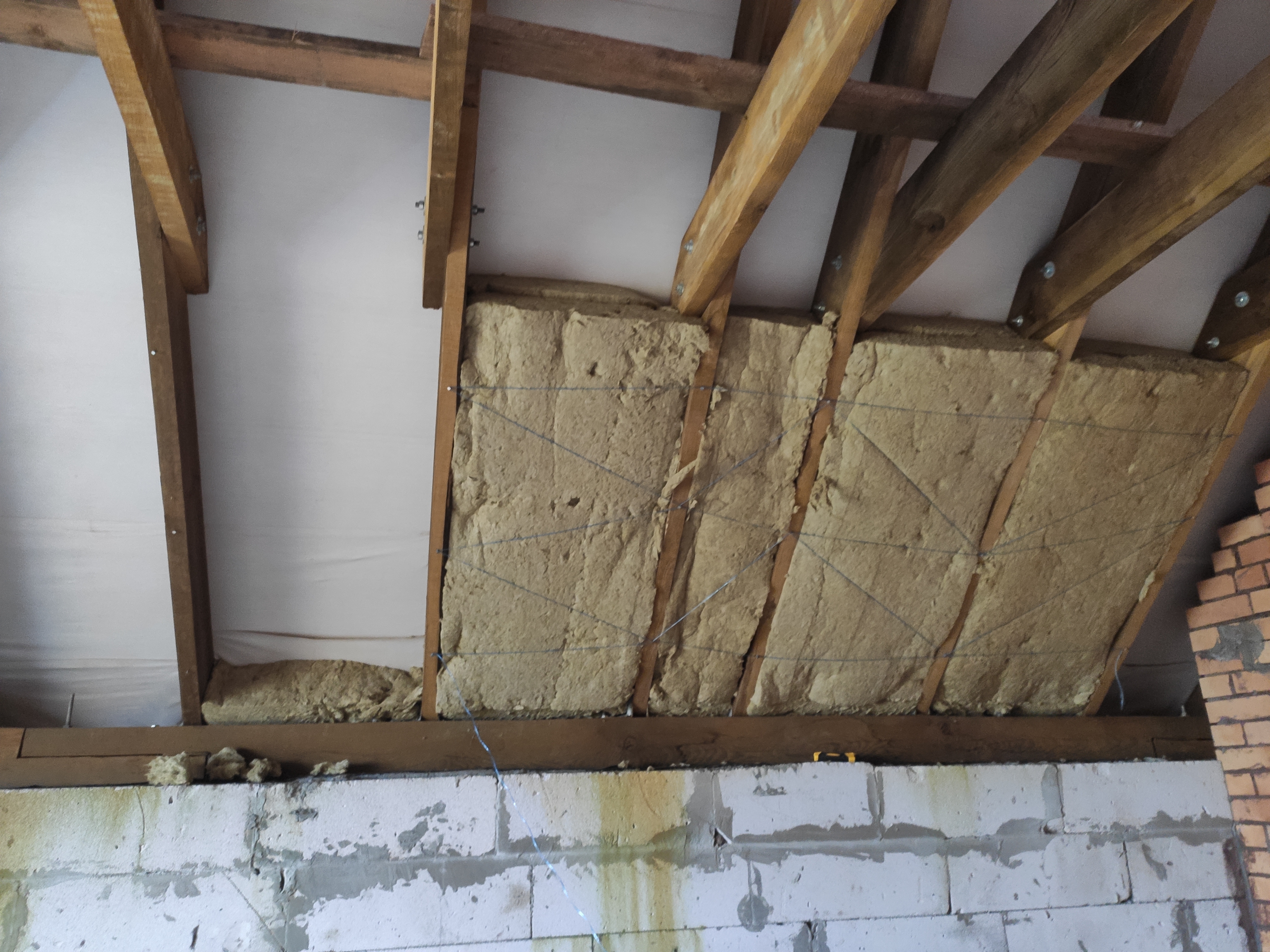

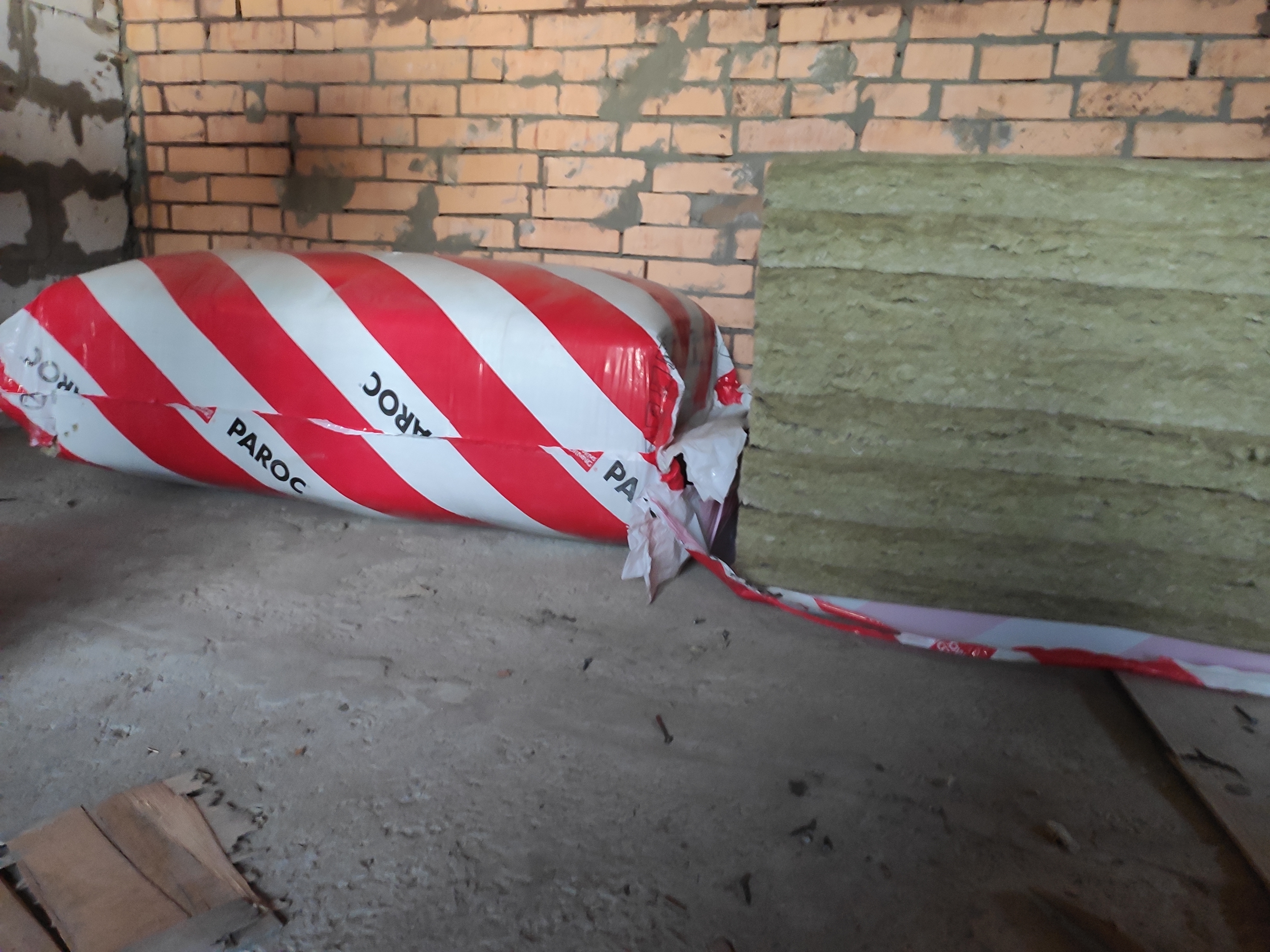

Dendnepr Опубліковано: 13 листопада 2020 Автор Поділитись Опубліковано: 13 листопада 2020 Также Один форумчанин по сходной цене отдал остатки парока. И наконец на этой неделе утеплил "аттиковые скаты" между стропил. Как раз хватило ещё и на мауэрлат Запакованная пачка и через некоторое время после распаковки. Далее планирую перекрестный брус и ещё 100 мм ваты. Суммарно 300 будет. Вопрос есть. В санузлах второго этажа имеет смысл эти 100 мм сделать из Эппс? Или вата, качественная пароизоляция, мембрана и вентканал справятся с возможными большими объемами пара, во время принятия ванны? 3 Посилання на коментар Поділитися на інших сайтах More sharing options...

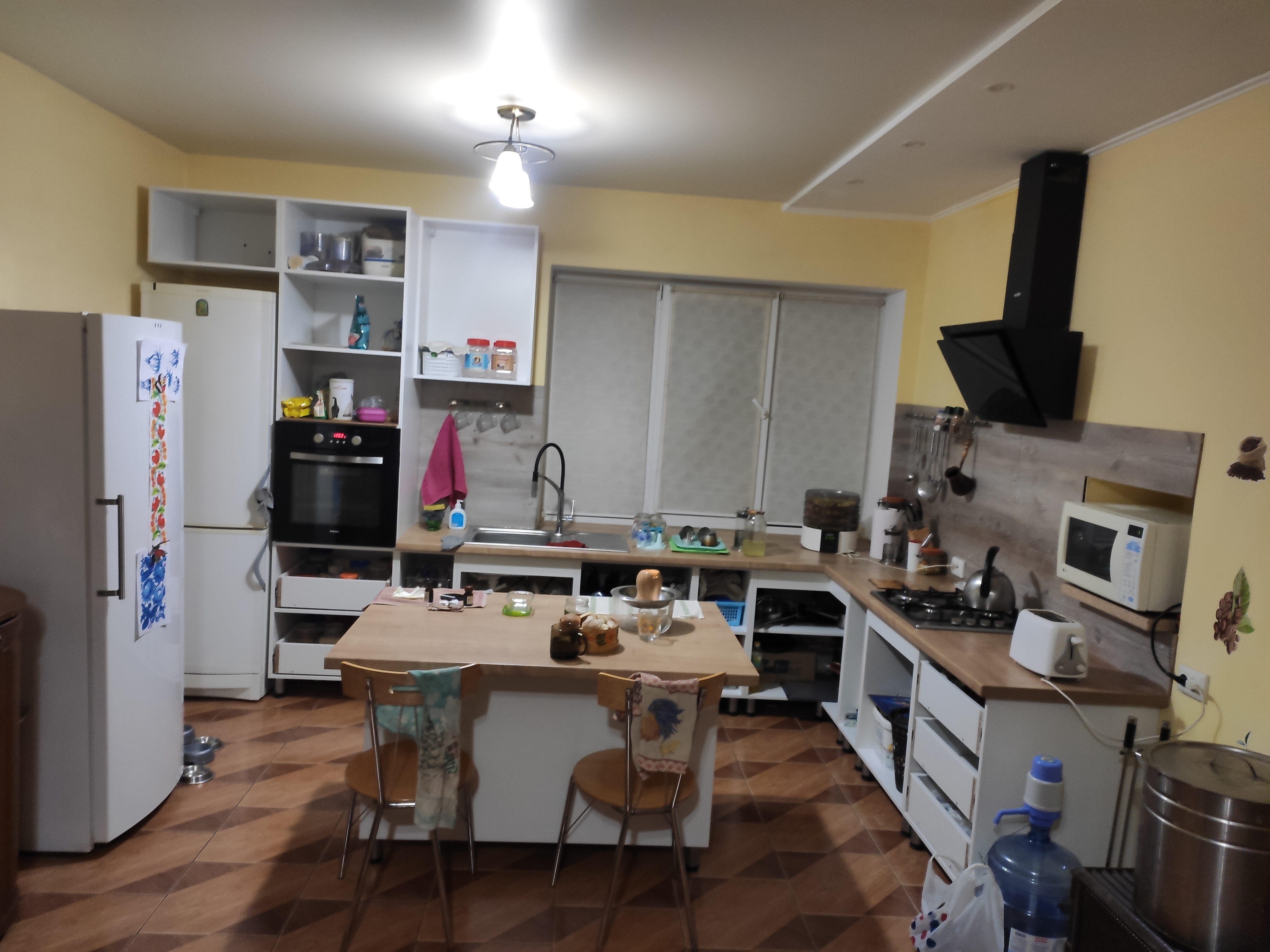

SergeyGM Опубліковано: 13 листопада 2020 Поділитись Опубліковано: 13 листопада 2020 Какая у вас ширина*глубина кухни и размер окна в кухне? Посилання на коментар Поділитися на інших сайтах More sharing options...
Dendnepr Опубліковано: 13 листопада 2020 Автор Поділитись Опубліковано: 13 листопада 2020 Какая у вас ширина*глубина кухни и размер окна в кухне? У родителей? Столешница 60 см. Где подоконник - 92. Вырезано из одного куска. Стена где окно 4 метра. ширина окна по откосам 1.98 метра Добавочная столешница где печка - 1,9 метра Остров по столешнице 1,32 на 0,92 метра Нависание столешницы сзади острова, где стулья 33 см 1 Посилання на коментар Поділитися на інших сайтах More sharing options...
SergeyGM Опубліковано: 13 листопада 2020 Поділитись Опубліковано: 13 листопада 2020 Я про фото кухни в посте #421. Спасибо! Ваша планировка кухни очень похожа на мою - прототип. Посилання на коментар Поділитися на інших сайтах More sharing options...
Dendnepr Опубліковано: 13 листопада 2020 Автор Поділитись Опубліковано: 13 листопада 2020 Я про фото кухни в посте #421. Спасибо! Ваша планировка кухни очень похожа на мою - прототип. Это у родителей. Наша кухня пока в виде стен и чернового пола Посилання на коментар Поділитися на інших сайтах More sharing options...

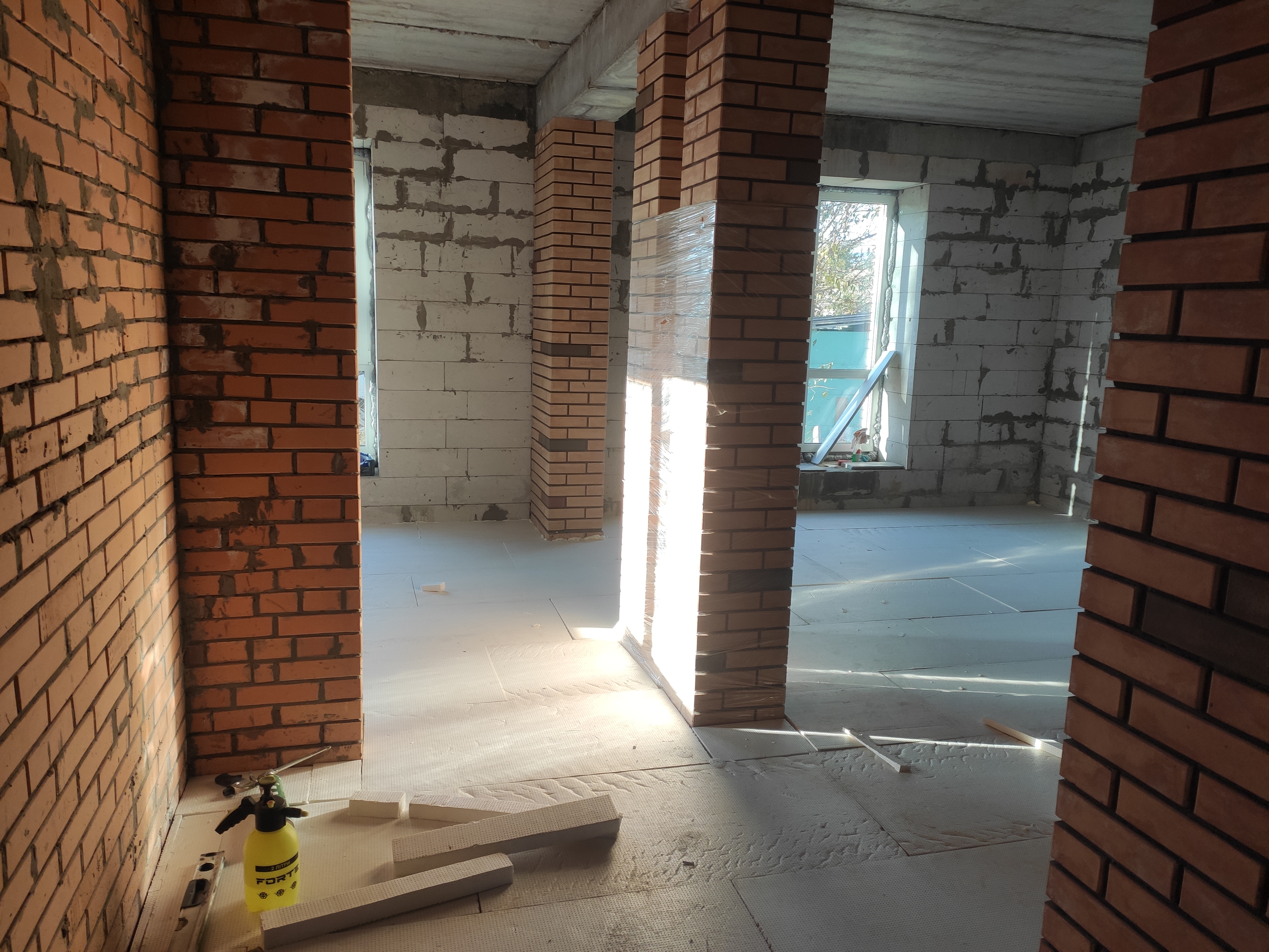

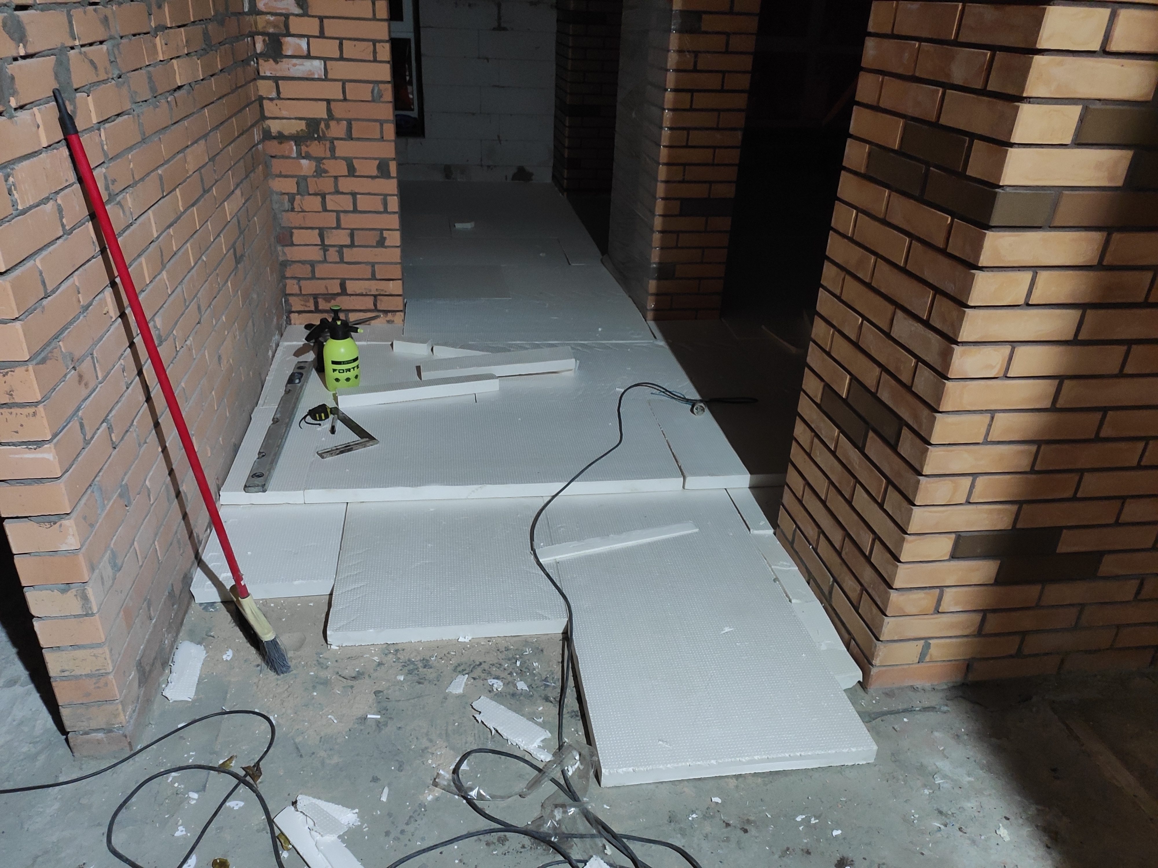

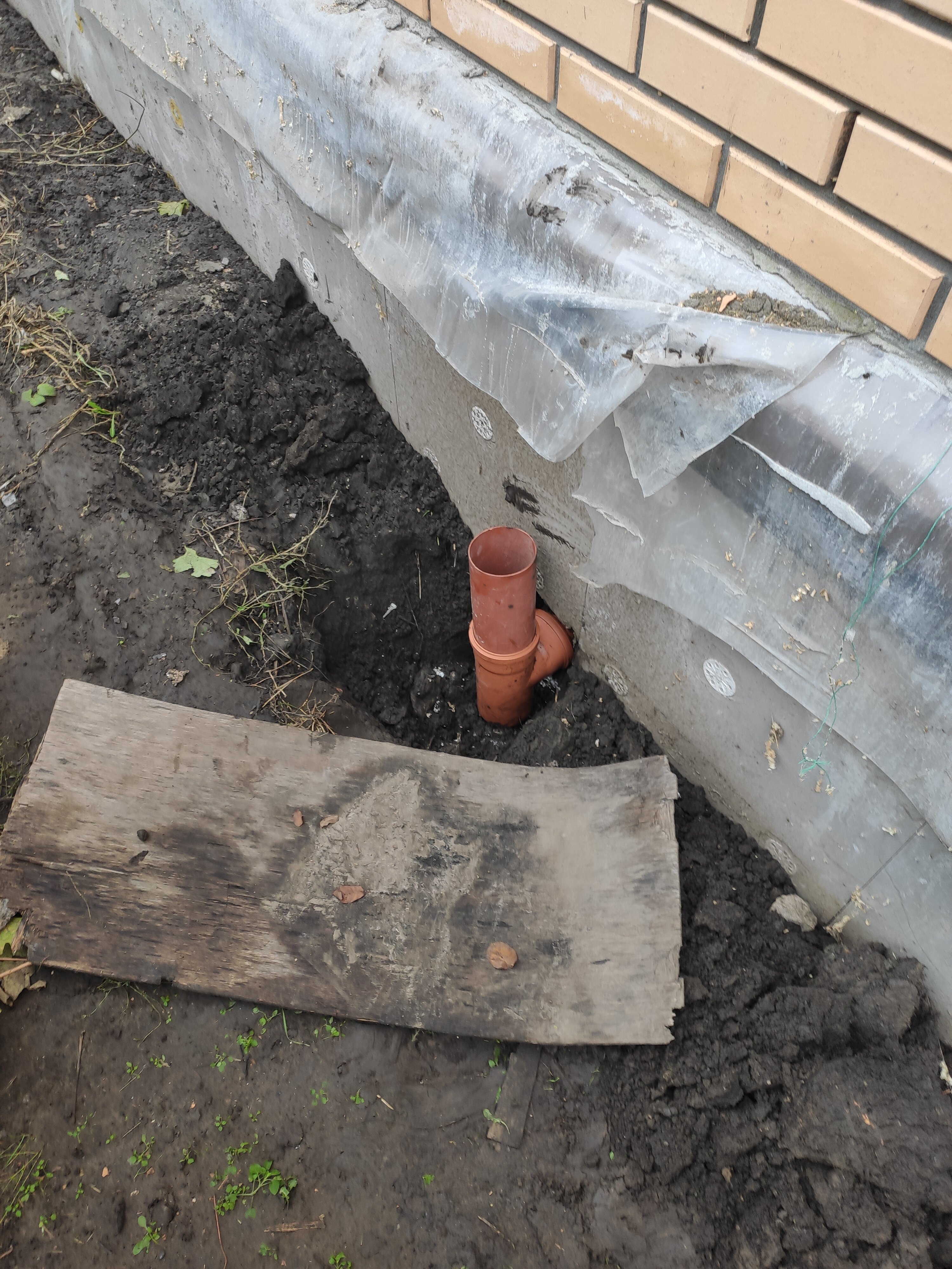

Dendnepr Опубліковано: 21 листопада 2020 Автор Поділитись Опубліковано: 21 листопада 2020 Потихоньку готовлю отопление тёплыми полами. Пока самое сложное было освободить эти самые полы от всего. Со времён кладки стен и устройства крыши осталось вдоль внешних стен риштовки. Из поддонов и опалубки. Все демонтировал. Часть поддонов попил на дрова, часть выкинул в окно и потом сложил на улице На первом этаже укладываю ЭППС. Первый слой дюбелю зонтиками там где бухтит. Второй слой кладу попере к первого. Потом все вместе задюбелю Вот думаю - а нужна ли пленка сверху Эппс? Все равно дырок наделаю 1 Посилання на коментар Поділитися на інших сайтах More sharing options...

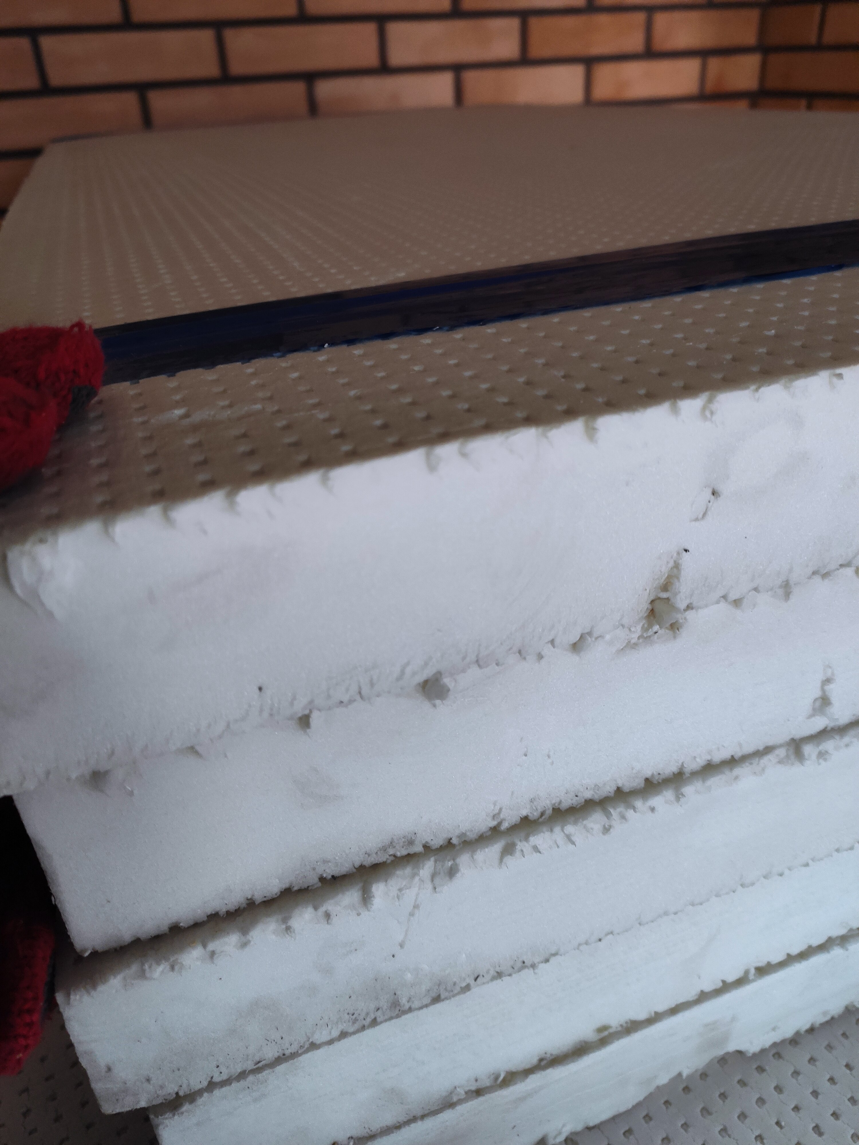

shneider_vova Опубліковано: 21 листопада 2020 Поділитись Опубліковано: 21 листопада 2020 А что на последнем фото? Посилання на коментар Поділитися на інших сайтах More sharing options...

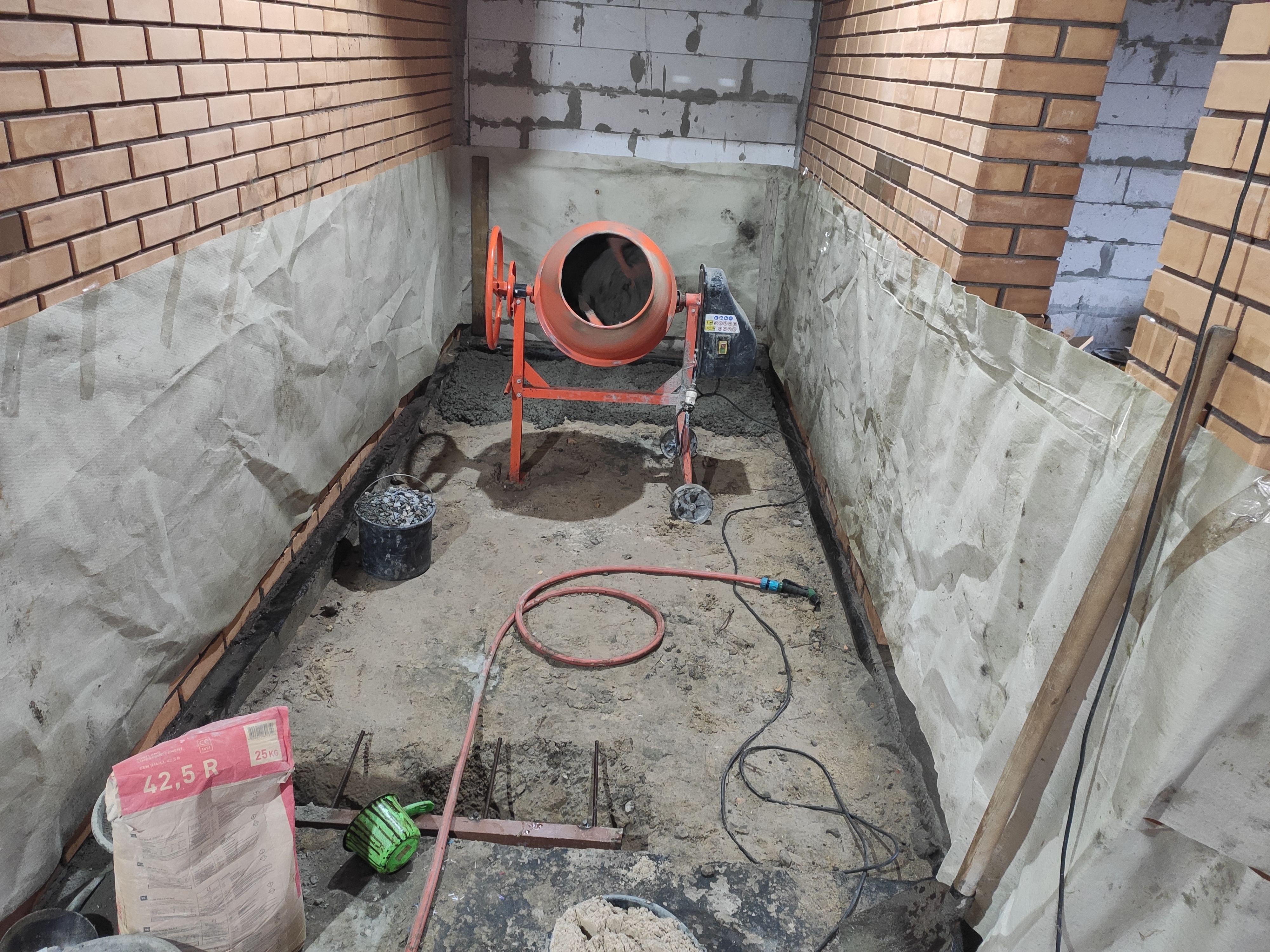

Dendnepr Опубліковано: 21 листопада 2020 Автор Поділитись Опубліковано: 21 листопада 2020 На второй этаж привез сетку сварную с очком 150. Чисто для крепления трубы. Сегодня разложил, привязал к арматуре анкеровки плит. И опять - вопрос пленки. Тут вообще не клал Также на лестничной площадке второго этажа приварил к швеллер у, который установлен при сооружении площадки - швеллер 65 мм. Как бы стяжка планируется 70 мм, но швеллер либо 65 либо 80. Посилання на коментар Поділитися на інших сайтах More sharing options...
Dendnepr Опубліковано: 21 листопада 2020 Автор Поділитись Опубліковано: 21 листопада 2020 А что на последнем фото? Эппс. Чтоб видно, что не обычный пенопласт. А то мне родственники в Вайбере вопросы задают: это пенопласт на пол стелишь? Посилання на коментар Поділитися на інших сайтах More sharing options...
