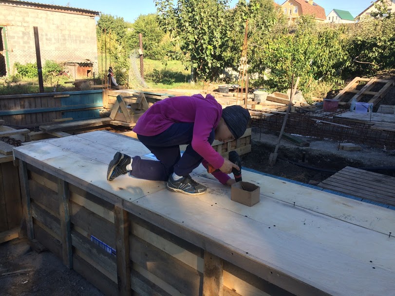

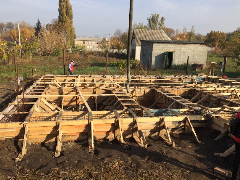

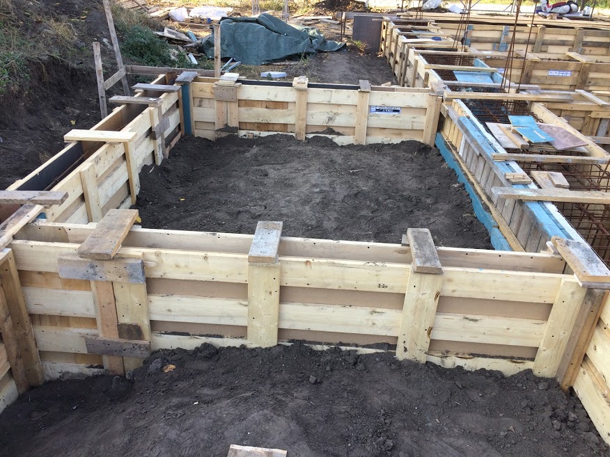

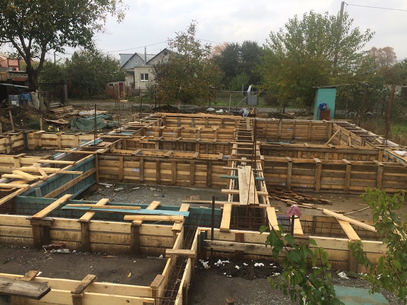

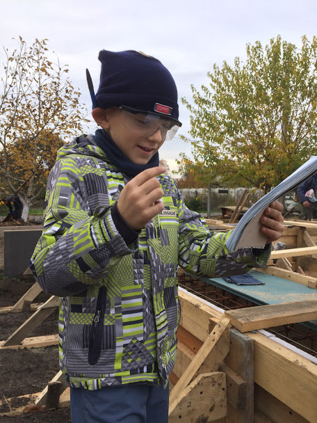

Наконец добрались до цоколя.
Завезли материал для опалубки, армопояса уже готовые (на складе делали) и начали городить.
Выставили армопояса
Долго колотили, ставили и укрепляли опалубку
  • Лайк 7
В установке опалубки принимал участие сын. Уж очень ему понравился шуруповерт.

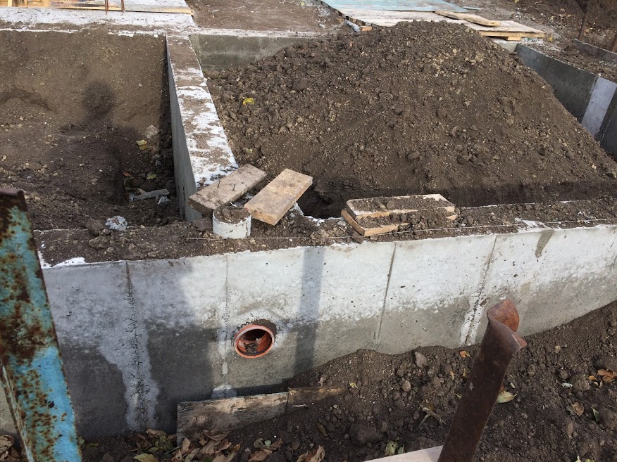

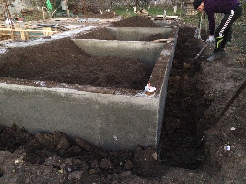

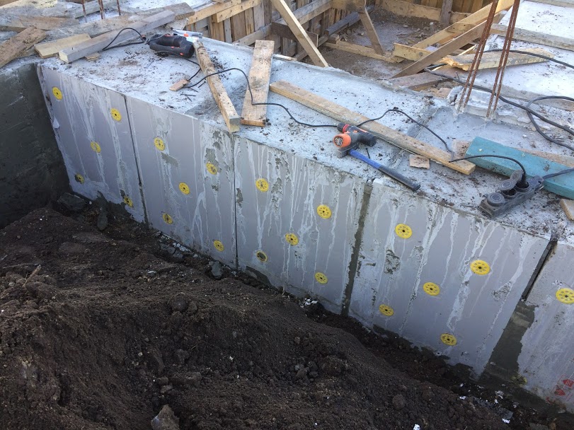

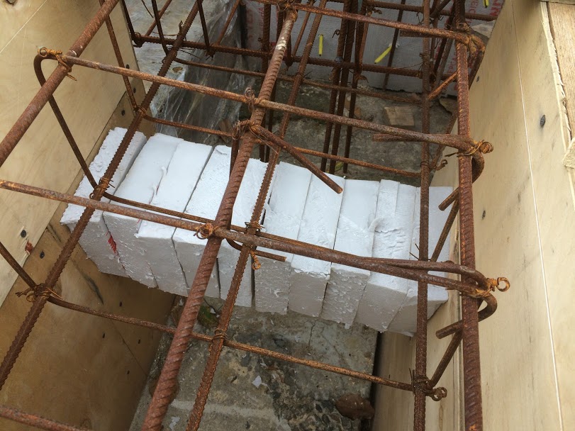

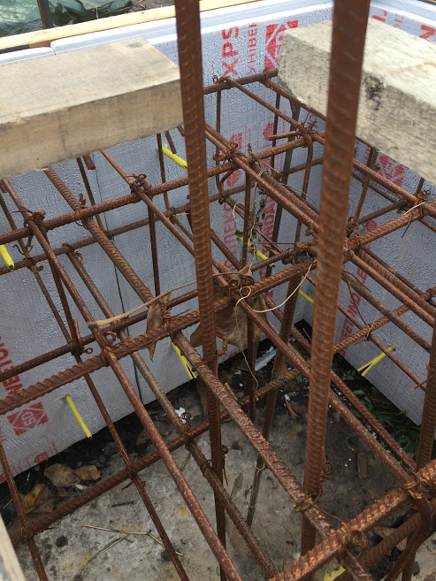

В местах, где планирую проходку коммуникаций заложил гильзу из пенопласта. Нарезал квадратиками и насадил на кусок арматуры
внутрь опалубки, вдоль наружных стен вставил ЭППС 50 мм. Предварительно пошкрябав поверхность пилой по дереву и проткнув пятью гвоздиками.
забыл. после выборки чернозема (который ушел на планирование и подъем участка)-обратно засыпали глинистую супесь. Которую уплотнили шайтанмашинкой
[ATTACH]648240[/ATTACH]

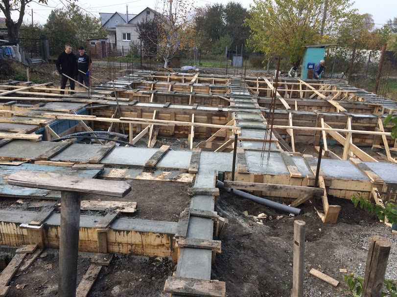

На перекрытие погреба для пущей теплоизоляции-положил 50 мм ЭППС
[ATTACH]648242[/ATTACH]

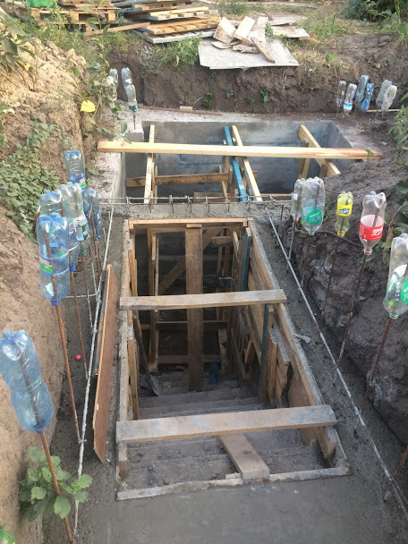

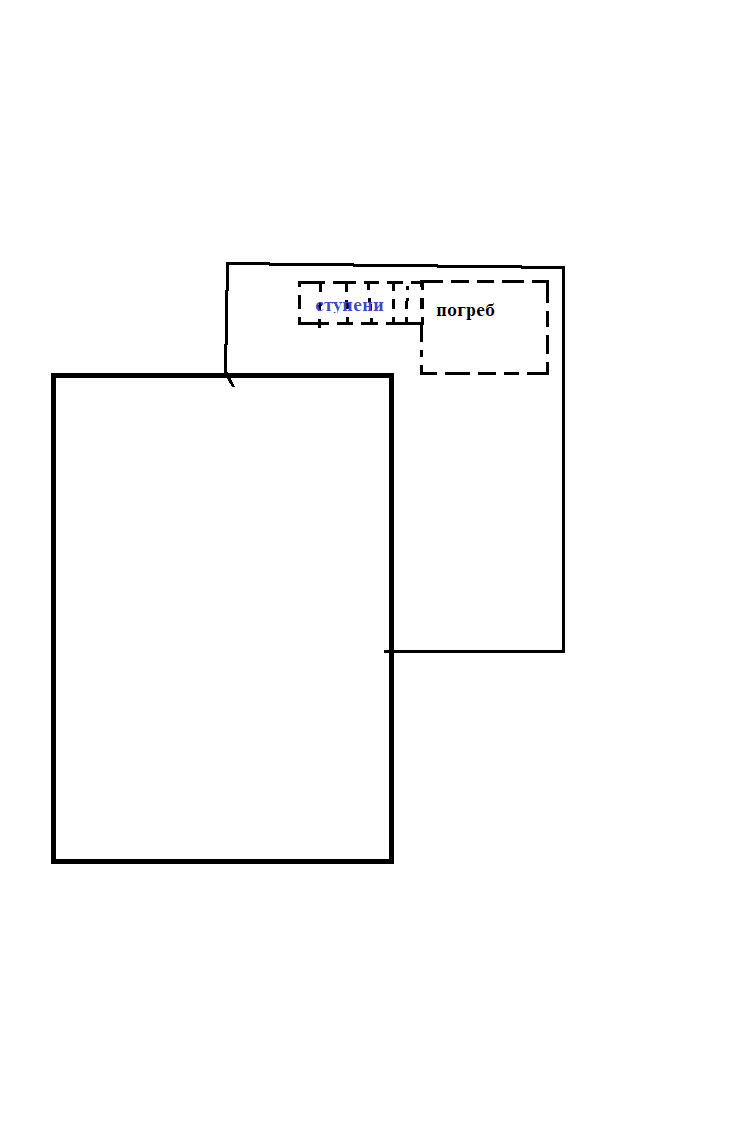

А как будет реализован вход в погреб с терассы?

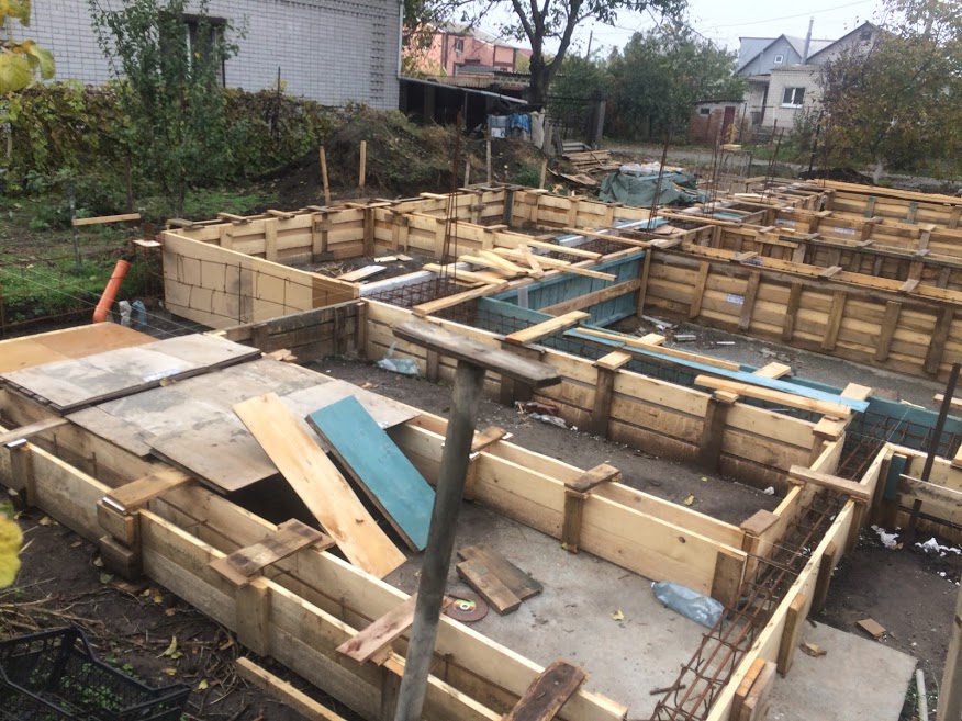

быстро сказка сказывалась, да долго дело делалось. Под чутким контролем и с ценными указаниями от прораба Миши

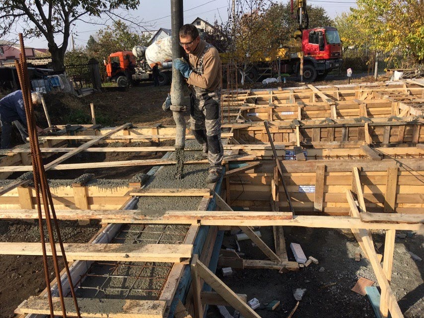

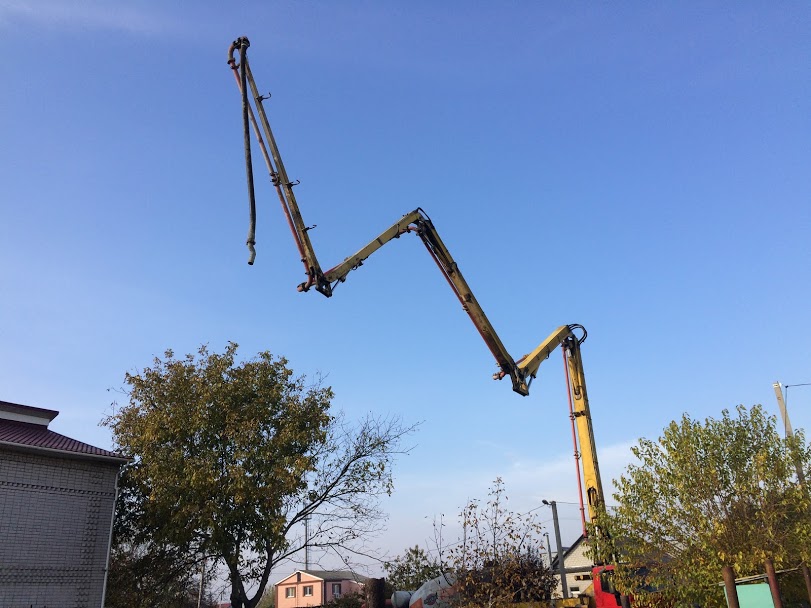

наконец 4 ноября залили цоколь.

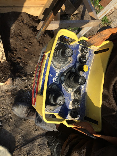

Для этих целей был заказан чудо-агрегат у прорабов именуемый-бетононасос. Только со стрелой (в прошлый раз, когда в землю лили-трубы по земле протянуты были)
Эта шайтанмашинка с пультом на радиоуправлении :o:o:o
я бегал по опалубке, а оператор шайтанмашинки управлял стрелой бродя с сигареткой возле меня. Заливка длилась почти два часа и я успел полюбить этот шланг!
  • Лайк 8

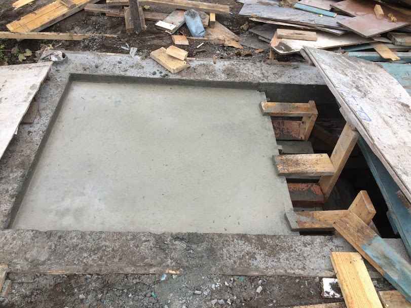

Терасса у нас с поворотом за угол. И вход под настилом маленькой части. по бетонным ступенькам. Ляду из двух частей вверх открыть и вход в погреб будет
не в масштабе накалякал
в общем-монументальное сооружение :) вокруг погреба опалубка для террасы.
потолок получился глянцевый
При заливке погреба, да и всего остального использовал суперпластификатор с гидрофобизатором. и повышенное соотношение цемента, для обеспечения водонепроницаемости стенок погреба и перекрытия
  • Лайк 6

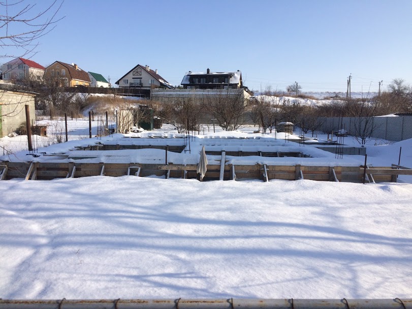

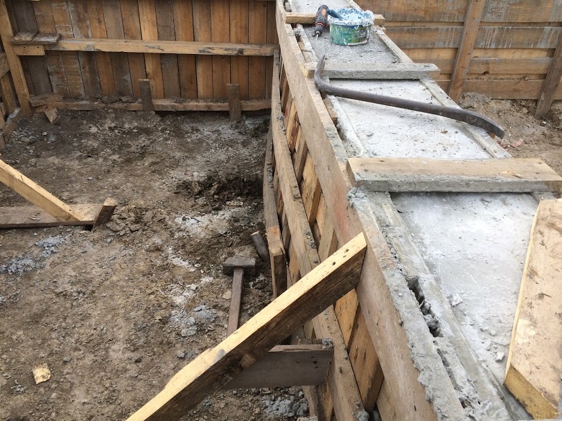

В общем-справились быстро. Один момент-жидковатый бетон привезли,но это побочный процесс использования бетононасоса. они все время норовят пожиже-так машине легче прокачать.
В одном месте давануло опалубку, в суматохе забыл там пару распорок поставить. Но не смертельно-внутренняя часть. (фото в момент разбора распорок)
Постояло так пару недель и частично начал разбирать.
Терраса (тут почти не вибрировали-есть раковины)
ЭППС намертво прирос к цоколю
И успел еще залить верхнюю ступень-площадку входа в погреб
Кроме террасы больше не разобрал опалубку. так и стоит под снегом (частично подпорки и стчяжки внутри разобрал, а щиты еще не выдергивал)

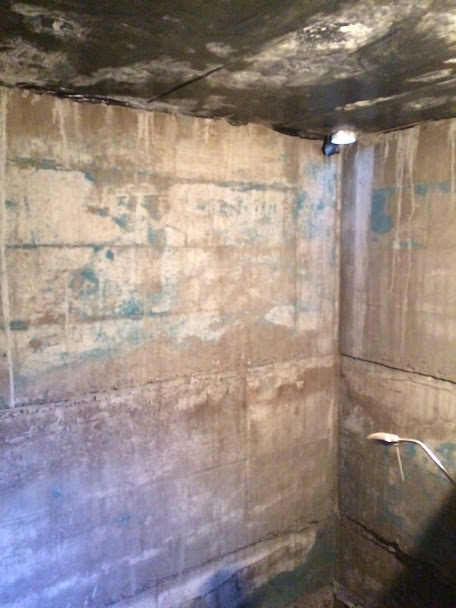

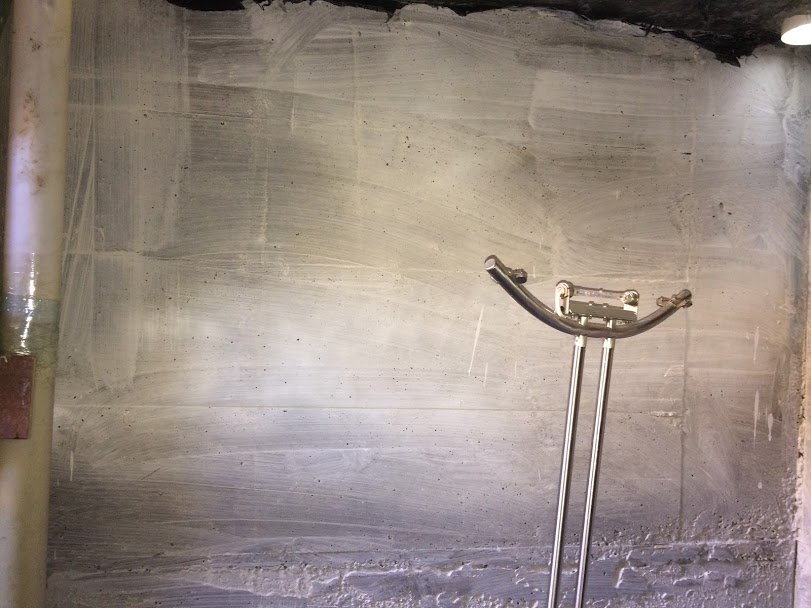

По погребу.
Заложил закладные внутрь дома для проведения электричества в погреб и для вывода воды из погреба. Была мысль в дальнем углу пробить скважину для технической воды. И тепло в погребе и траншею копать не надо. Тем более до гранита метров 7-8. И погреб выкопан на 3-3,5 метра. т.е. бить всего метра 4-5 (у соседа колодец около 8-ми метров). Но чего-то начитался о возможном вымывании грунта из скважины и возможность обрушения. В общем пока не буду делать.
Забыл отметить, что в погребе в трех углах заложил выходы вентиляции. один из них (который в дальнем углу от дверей) вывел в то место, где будет колонна. Чтобы потом вдоль колонны навеса вывести вверх. Думаю использовать водосточную трубу. Будет незаметно, что это вентиляция :)
Стены обработал железным купоросом и побелил известью

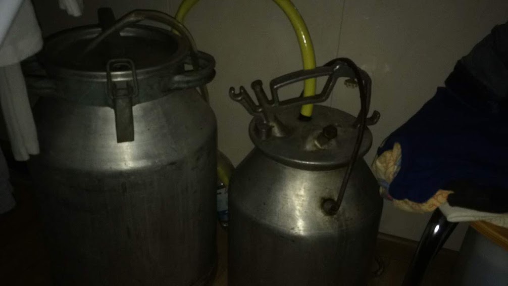

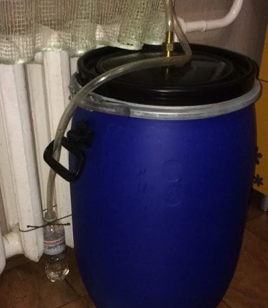

Была куплена бочка 65 литров, куплен алюминиевый бидон, куплен холодильник/дистиллятор в стеклоприборе. Дрожжи винные были куплены еще летом, когда перерабатывали вишню в наливку и настойку

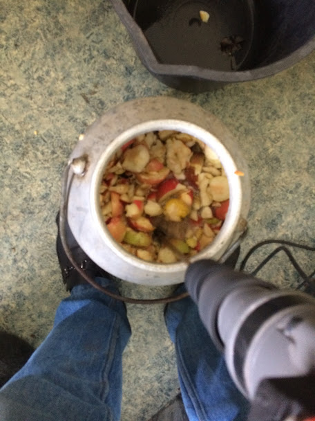

Сделал насадку для измельчения и процесс пошел

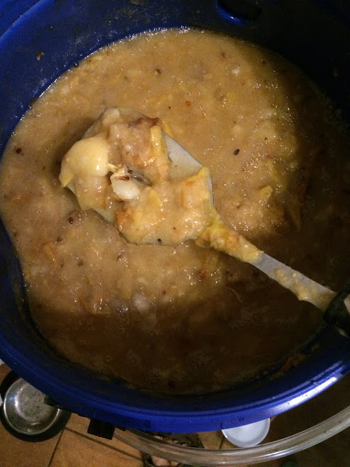

Из них вышло густое пюре
Пришлось разбавить фильтрованной водой. Добавил сахара. Бродило долго. недели две-три. потом еще отстаивалось на холодном балконе
896850160_.JPG.51d61e3e4478137c88db865e169a22fe.JPG 1823090709_.thumb.JPG.ac7d72406676da9deaa9f0b2f82c8098.JPG
80753249_(87).thumb.png.a8eb6a5fe549fc19751e8d1b1eebcfda.png 2129235434_.JPG.5dc6802d2132cd3b883c4651e6aa0f47.JPG
Хотя в итоге с осадка не сливал, часть пропустил через марлю, замучался и отогнал так.

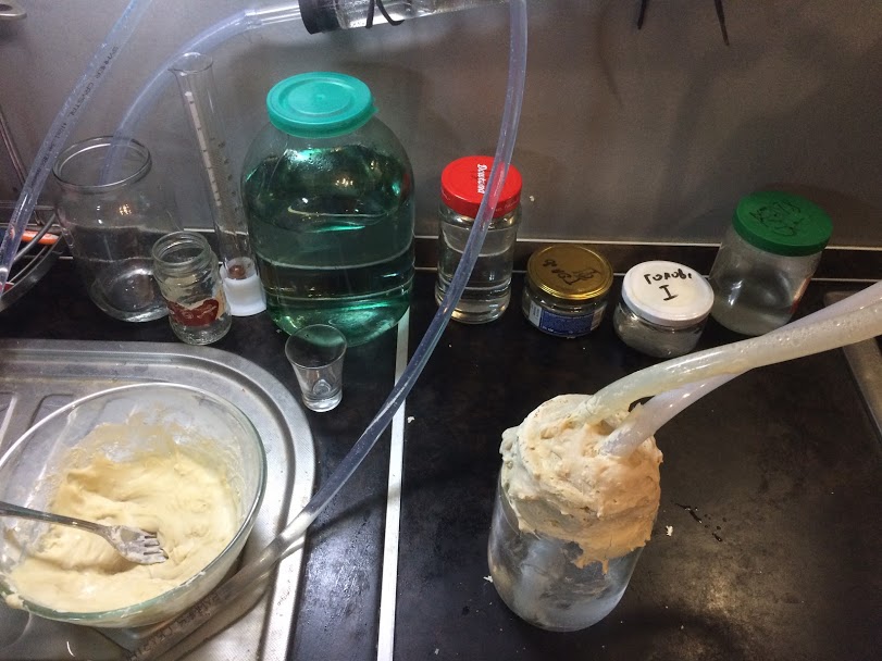

Собрал установку, испытал. И процесс пошел
Ждал первых капель долго. Консультировался в реальном времени с профессиональным дистилляторщиком. И вот наконец пошло!!
Стеклянный холодильник позволяет новичкам наблюдать происходящее. Контролировать силу огня и напор воды так, чтоб конденсация шла в середине, а не ближе к выходу из холодильника.
кстати. На первом фото немного неправильно висит холодильник. Нужно перевернуть вверх трубками отводами обратки воды. тогда воздуха меньше будет и охлаждение эффективнее

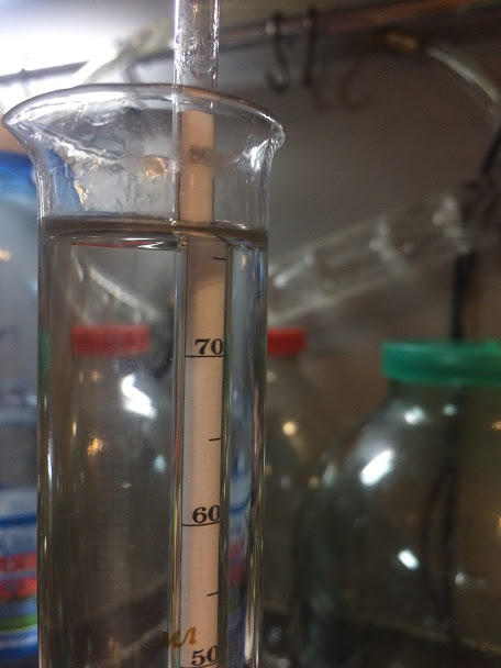

С отборами голов я таки погорячился, тем более, что я потом делал вторую перегонку, но в будущем учтем.
Довольно часто проверял спиртуозность. В будущем нужен попугай

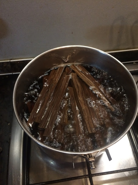

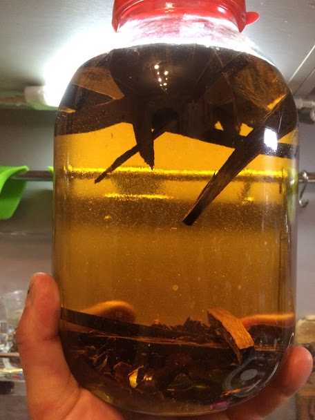

выгнал, через неделю сделал вторую перегонку. отварил и прокалил дубовые карандаши и настоял все это дело. Перед употреблением разбавил до 42% (приблизительно)
Что сказать. Вкуснее самогона я еще не пил. Вторая перегонка практически не уменьшила аромат фруктов (я вычитал, что это особенность грушевой браги). После этого напитка мне украинские коньяки перестали заходить. Друзья, пьющие дорогие напитки, оставили приятные отзывы и были удивлены, что домашние напитки могут быть такими. Брат вообще в восторге.

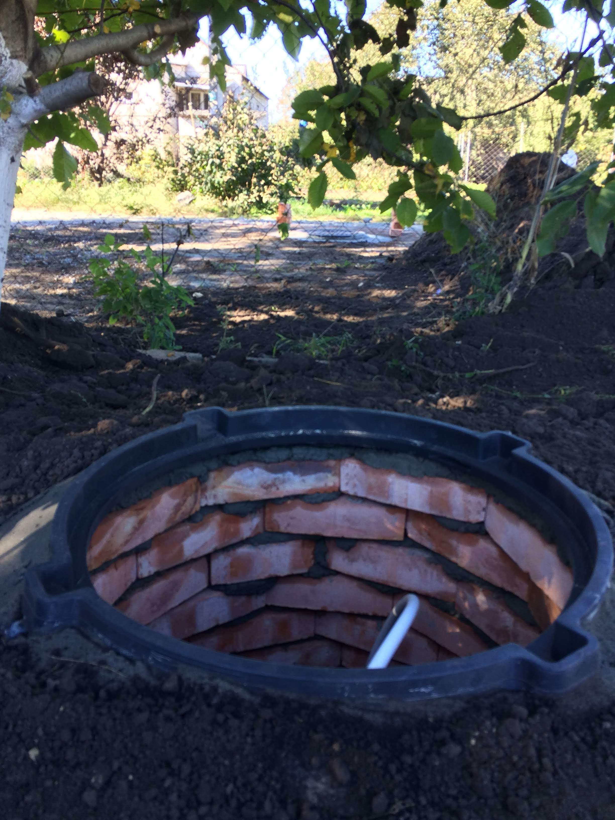

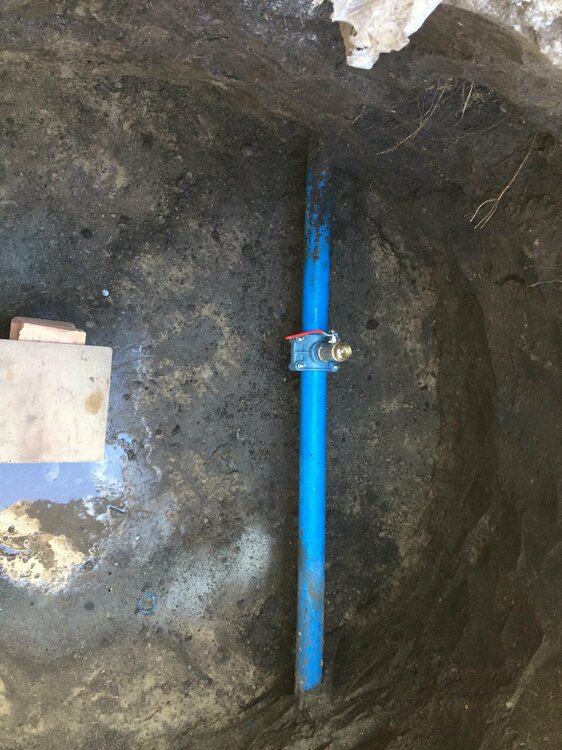

Озаботился проведением водопровода. (до этого от соседского дома завели водосточную трубу в кубовую емкость на нашем участке, когда дождей не было-сосед наливал водопроводной воды).
Запрос, поездка в водоканал. Комплект документов не тот...
В общем нужна заявка на получение техусловий. эту заявку можно подать только с печатью организации, имеющей лицензию. В Водоканале контактов не дают. Ищите сами. Нашли. Подали. получили техусловия и перечень документов. Включая проект водоснабжения от лицензированной организации. Нашел. Услышал цену за формальный проект (мы Вам нарисуем как надо, но делайте, как хотите). А там еще кроме проекта перечень был неслаый.
В общем, как это не противно, но коррупция в этом случае победила :(
(Кстати, а как в Харькове?).
Благодаря одному человеку, за сумму меньшую, чем стоил проект-все документы были готовы за неделю.

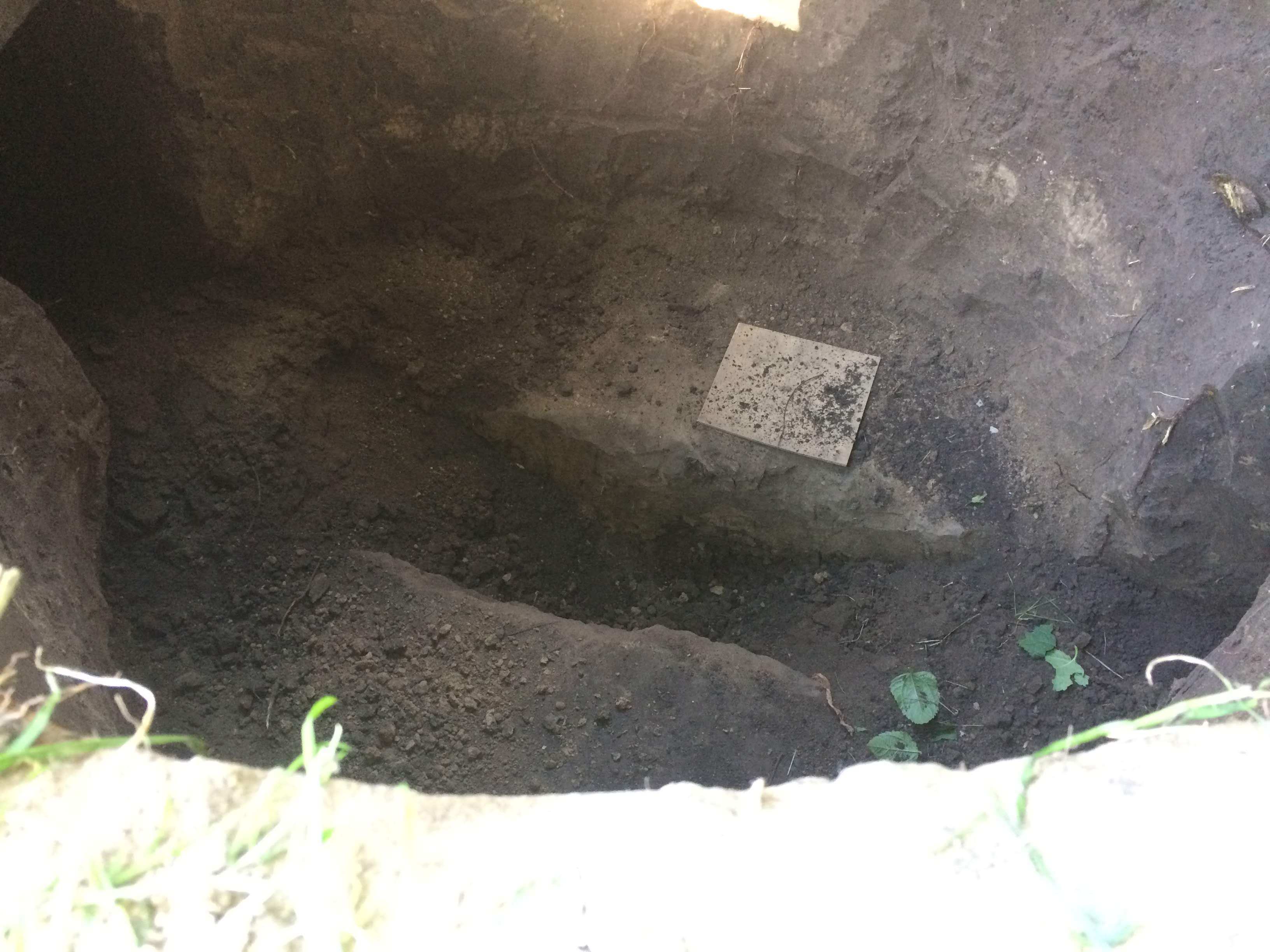

Но в момент проведения водопровода вышел казус.
По схеме М500 водопровод проходил в 0,5-1 метре от забора. даже в стройпаспорте об этом написали. Ближайший люк метров 100-150.
Закупил кирпича на колодец, крышку люка пластиковую садовую, цемент
начали копать.
Ребята выкопали яму. Нет трубы. Побегали с лозой. Выкопали глубже-нет трубы. Прорыли в стороны-нет трубы.
Устали, уехали.
Приехали на следующий день. Начали опрос местного населения. Выяснили, что, когда тянули водопровод-забора не было. Тянули трактором с дисковым ковшом. Значит не глубоко. Но мнения о местонахождении-разделились. Решили, раз забора не было-значит трактор мог заехать на участок. Начали копать на участке. Выкопали. Трубы нет. Прорыли в стороны. Нет трубы. Поштрыкали арматурой-нет трубы.
Устали. Уехали.
На третий день приехали не с самого утра. опять походили с лозой. опять опрос населения сделали. Решили копать посреди дороги.
Выкопали яму...
Трубы...... нет..... :shock::shock:
Прорыли в сторону-трубы нет. И следов того, что траншею рыли-тоже...
Психанули. Сказали: так. Мы уезжаем, найдешь трубу-звони...
И тут один из них вдруг с силой сделал удар лопатой в стенку... земля немного обвалилась и... ТРУУБАААА!!!
Есть синяя труба!
Раскопали яму сильнее. сделали врезку
Т.к. яма на дороге, пришлось колодец ложить в кирпич и покупать самый мощный люк.
Яму под забором засыпали, а на участке оборудовали второй колодец.

Самый мощный - это какой? Я купил 25 тонн, так как 10 или 15 (не помню уже) лопнул под колесом фуры
25 тонн и купил. мощнее не было. еле поднимаю крышку. по нему уже бетононасос ездил-не продавил :)
а садовый-на 1,5 тонны-тоже пригодился-на внутренний колодец.
