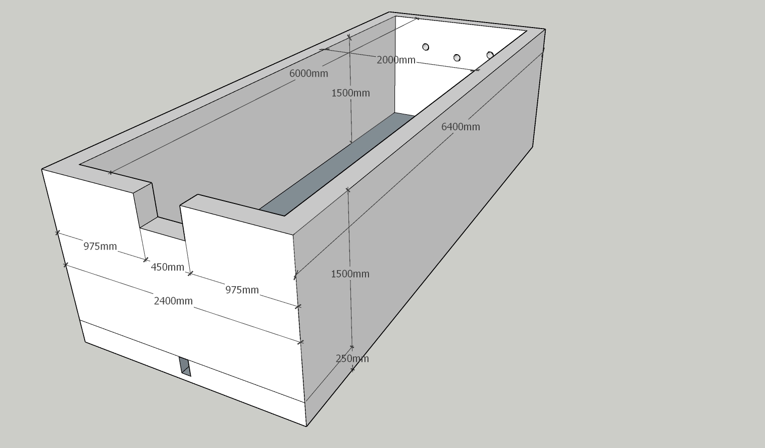

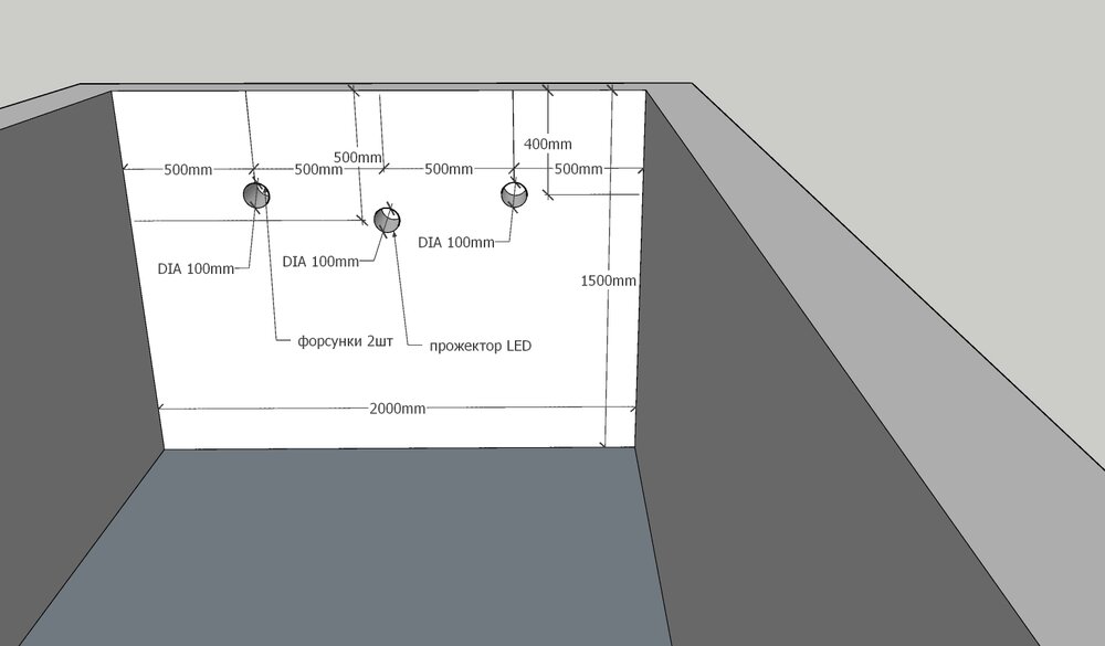

Dex-paketa Опубліковано: 18 лютого 2018 Поділитись Опубліковано: 18 лютого 2018 Хочу залить мини-бассей весной, интересует расположение сливов/притока воды, чтобы потом не долбать перфоратором. Может у кого проверенная рабочая схемка завалялась, буду признателен Посилання на коментар Поділитися на інших сайтах More sharing options...
Ajj Опубліковано: 19 лютого 2018 Поділитись Опубліковано: 19 лютого 2018 Какой размер интересует (перепад глубины)? И какое оборудование планируется? Посилання на коментар Поділитися на інших сайтах More sharing options...
Dex-paketa Опубліковано: 20 лютого 2018 Автор Поділитись Опубліковано: 20 лютого 2018 Какой размер интересует (перепад глубины)? И какое оборудование планируется? Размер 2*5(6) метров, метра полтора глубины. Без фанатизма, так как планируется накрыть все это теплицей и, возможно, чуть подогревать для продления сезона. Пока в оборудовании не разбирался, но так как объемы не большие, хотелось бы справиться только солью и УФ лампой. Поняти не имею, возможно ли это в принципе. Посилання на коментар Поділитися на інших сайтах More sharing options...
Ajj Опубліковано: 20 лютого 2018 Поділитись Опубліковано: 20 лютого 2018 Я про то оборудование, которое будет в чаше (подсветка, противоток,массаж или еще что)? И тех приямок с какой стороны будет? Посилання на коментар Поділитися на інших сайтах More sharing options...
Dex-paketa Опубліковано: 20 лютого 2018 Автор Поділитись Опубліковано: 20 лютого 2018 Нет, ничего из перечисленного, все максимально бюджетно. Тех приямок по короткой стороне. Я правильно понимаю, что мне нужна всего 1 отверствие на слив (в полу или внизу стены? Там где тех приямок?) и 1 отверствие на приток воды (сверху противоположной от слива стены?)? Так же интересует диаметр Посилання на коментар Поділитися на інших сайтах More sharing options...

Dex-paketa Опубліковано: 22 лютого 2018 Автор Поділитись Опубліковано: 22 лютого 2018 (змінено) Насколько я понимаю, скиммер можно установить и потом. Есть и накладные, для которых не обязательная дыра в чаше. По поводу фильтрации - у меня в системе качество воды пригодное к употреблению в пище. Планирую к ней добавить еще УФ лампу (которая будет "гонять" воду в бассейне фактически 24/7) и фильтр мелкой очистки. Вопросом фильтрации займусь сразу после установки чаши, пока основная проблема она. Нужно понимать толщину стен, армирование, где закладывать дырки и какого диаметра. Мысли такие - толщина бетона 25 см, внутри четко по середине армирование 10кой с шагом 10*10см. Заливаю дно, прокладываю специальный шнур по периметру стен, устанавливаю опалубку по внутренней стороне, заливаю стены. Под дно и по внешним бокам ЭППС 5 (10?) см. Слив по короткой стороне в самом низу (возьму 120ку для канализации), приток на противоположной стороне вверху. Может кто покритиковать? Змінено 22 лютого 2018 користувачем Dex-paketa Посилання на коментар Поділитися на інших сайтах More sharing options...

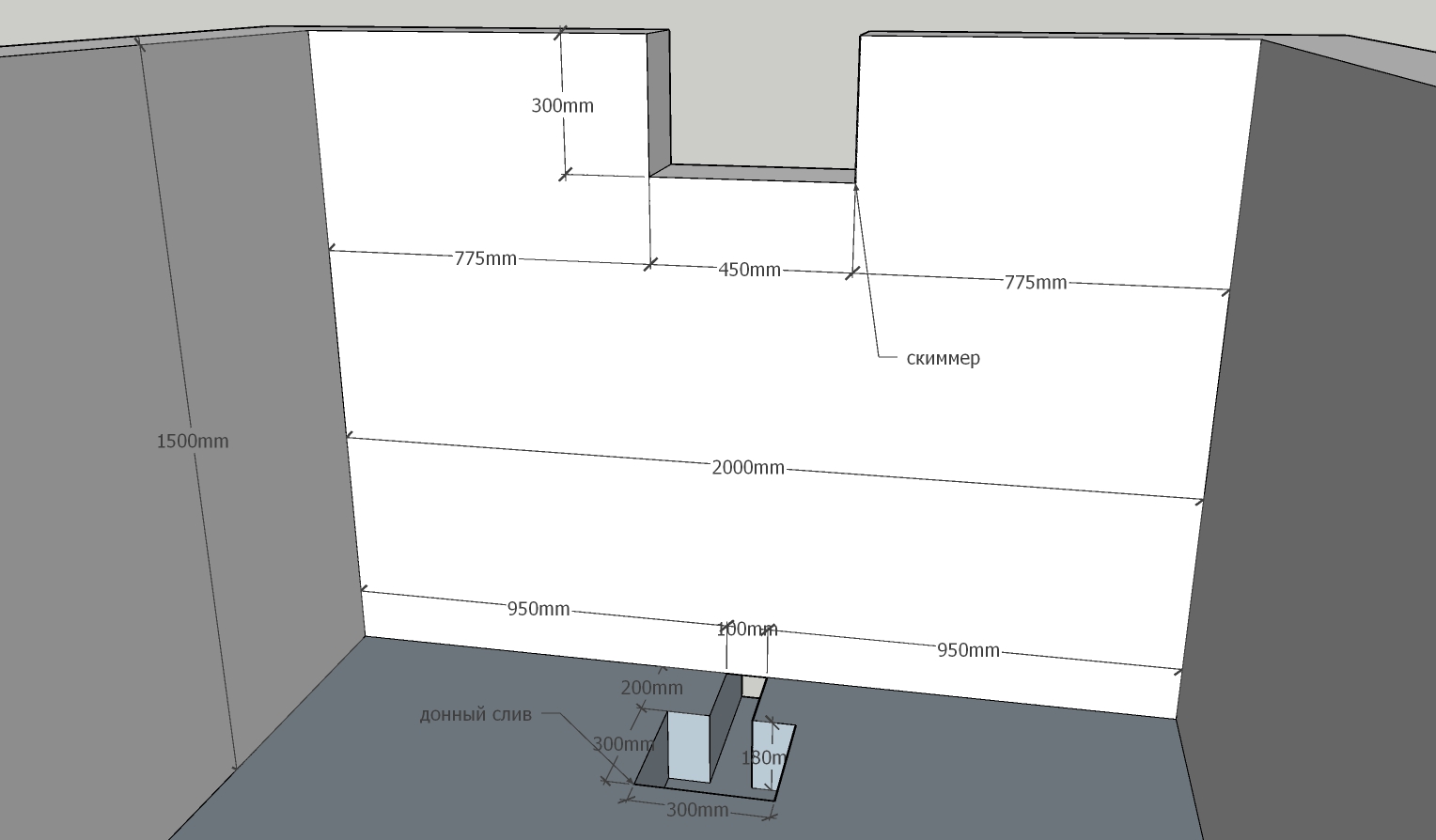

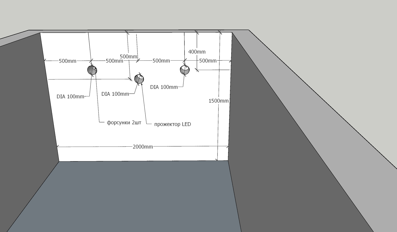

Ajj Опубліковано: 22 лютого 2018 Поділитись Опубліковано: 22 лютого 2018 Дно - плита толщиной 200 мм, двойной каркас арматуры А10 ячейкой 200х200мм, отлита на утрамбованном песчано-гравийном основании и подбетонке. Стены ж/б толщиной 200 мм, двойное армирование А10 ячейка 200х200мм. Наружная наплавляемая гидроизоляция стена/дно. Оставил место под прожектор, можно не ставить. Без скиммера никуда, навесной обойдется намного дороже. 3 Посилання на коментар Поділитися на інших сайтах More sharing options...
Dex-paketa Опубліковано: 22 лютого 2018 Автор Поділитись Опубліковано: 22 лютого 2018 Оооо, огромное спасибо! А можно без гидроизоляции использовать гидрофобный бетон? И еще понаглею а если без донного слива а просто труба внизу стены? Просто у меня УГВ высокие, и донный слив как на Вашей схеме будет сложно сделать без протечек. А так выведу тнрубу в приямок, подниму повыше и там уже буду мастерить системы очистки. Посилання на коментар Поділитися на інших сайтах More sharing options...

mib Опубліковано: 22 лютого 2018 Поділитись Опубліковано: 22 лютого 2018 И еще понаглею а если без донного слива а просто труба внизу стены? Просто у меня УГВ высокие, и донный слив как на Вашей схеме будет сложно сделать без протечек. А так выведу тнрубу в приямок, подниму повыше и там уже буду мастерить системы очистки. А зачем вам донный слив? или это просто мечта ? Если для слива то он вам не нужен, сливать вы его будите в лучшем случае раз в год, и для этого подойдет самый простой дренажный насос Для фильтрации все же скиммер+форсунки Ну и вы упоминали про фильтр тонкой очистки менять вы его будите каждые 20 минут, на такой объем уже без песочного фильтра не обойтись, да и пылесосом без него пользоваться невозможно Посилання на коментар Поділитися на інших сайтах More sharing options...

Ajj Опубліковано: 22 лютого 2018 Поділитись Опубліковано: 22 лютого 2018 Расчёт строительной части делаем с привязкой под конкретный объект и строим только в своем регионе. А монтаж делаем по всей территории. По оборудованию и монтажу могу прикинуть кому что нужно)) . По поводу донника - ставить его желательно, но не обязательно. Помимо слива, он намного улучшает циркуляцию воды. По поводу трубы - это потенциальная проблема. Закладные элементы не такие дорогие, поэтому определитесь с чашей (лайнер, мозаика) и возьмите соответствующие закладные. 2 Посилання на коментар Поділитися на інших сайтах More sharing options...

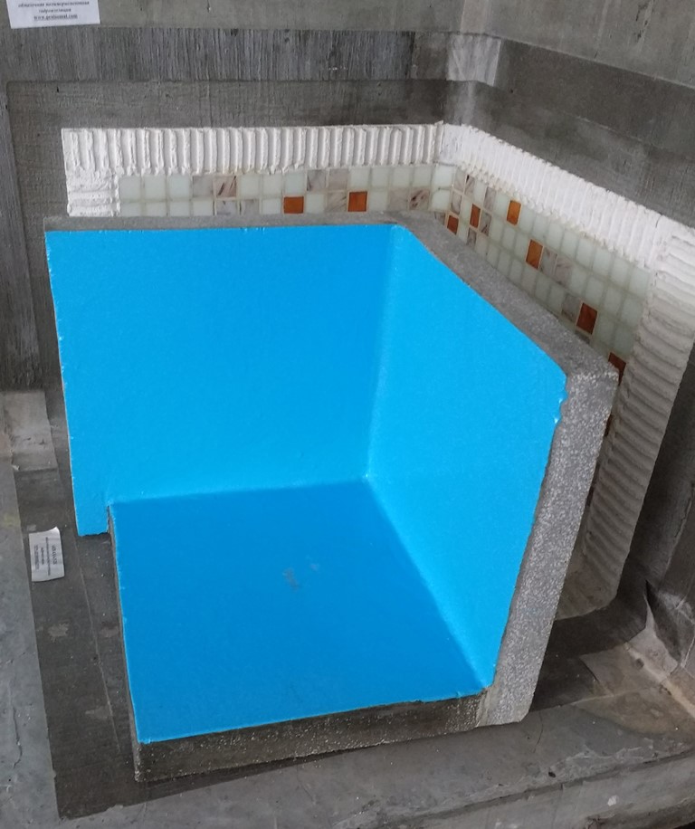

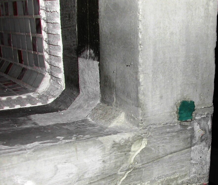

Propeller Опубліковано: 26 лютого 2018 Поділитись Опубліковано: 26 лютого 2018 Это еще не рассматривал + еще вариант стекловолокно на эпоксидке, вроде. Заодно и гидроизоляция отличная. Все в порядке очереди 1. Когда будете лить стены на плиту, то предварительно проложите бентонитовый шнур на плиту по оси стен. Первая картинка. Он не даст воде бегать туда-сюда через холодный шов "дно - стена". Ну и подумать о герметизации проходных (трубы, светильники) уже на этапе заливки чаши. 2. Гидрофобные бетоны не встречал. Да и не нужен он Вам. Бетон (хороший бетон, правильно залитый) течет только по трещинам. Течей по телу не встречал. Можете залиться гидротехническим бетоном. Это хорошо морозостойкий бетон. 3. Внутренняя отделка нужна. Это защита бетона от хлора, который будет в воде (дезинфицирующие химикаты). Бетон не любит хлор и его соединения. Бетонную поверхность неудобно мыть. Да и эстетика на любителя. 4. В качестве отделки - эпоксидное покрытие для бассейнов. По сути нанести Вы его сможете сами. Это и гидроизоляция и защита бетона и отделка. 3 Посилання на коментар Поділитися на інших сайтах More sharing options...

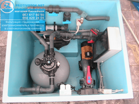

Ajj Опубліковано: 7 березня 2018 Поділитись Опубліковано: 7 березня 2018 Вам в этот приямок нужно будет лазить, как минимум раз в неделю. Там будет стоять фильтр, и нужно будет делать обратную промывку. Если возьмете с верхним клапаном то от 800мм высота его, если с боковым, то чуть меньше. Но они обычно дороже и с ними бывает чуть больше проблем. Вам должно быть удобно пользоваться фильтром (менять режимы, засыпать и высыпать песок и т.д.). Предусмотрите в приямке дренажник. Будет ли там канашка? По поводу закладных. Определяйтесь с ними и оставляйте место под них. Когда оштукатурите стены, забетонируете и закладные заподлицо. Шнур не обязателен. 1 Посилання на коментар Поділитися на інших сайтах More sharing options...
mib Опубліковано: 7 березня 2018 Поділитись Опубліковано: 7 березня 2018 Кстати остался вопрос по тех. приямку. Его обязательно заливать вместе с бассейном, или можно на нем как-то сэконосить? Например, его глубина ведь не обязательно должна быть как у бассейна? Должен ли он быть ниже глубины промерзания (высокие грунтовые воды)? Желательные размеры?Я делал из 2х бетонных колец по 2 метра, ту да же нужно как то залезть что бы фильтр промыть или еще чего Но сейчас бы наверно сделал его на поверхности точнее в нише глубиной чуть больше чем высота фильтра что бы с земли можно было поднять люк и переключить фильтр вот как то так 1 Посилання на коментар Поділитися на інших сайтах More sharing options...
Dex-paketa Опубліковано: 7 березня 2018 Автор Поділитись Опубліковано: 7 березня 2018 Теперь вроде понятней, спасибо! А фильтр в приямке надо на зиму сливать? Посилання на коментар Поділитися на інших сайтах More sharing options...
